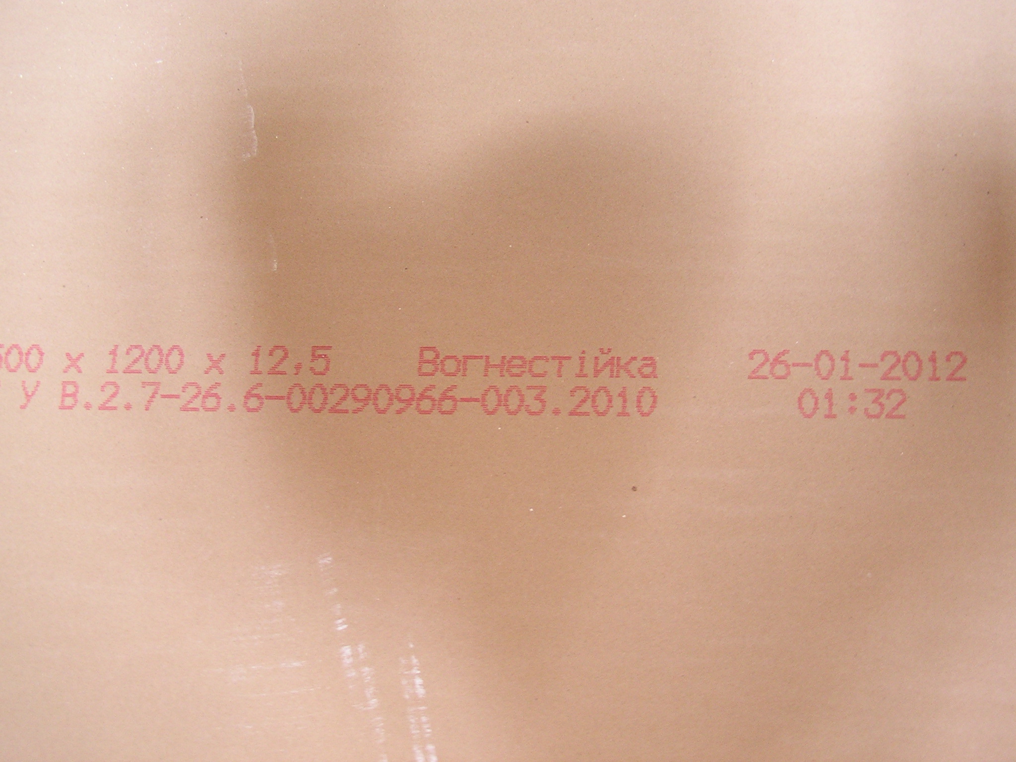

Tepla Xata, У нас на форуме уже был один пожар, предположительно из-за дымохода. Подрядчик до сих пор гавно скидывает с себя ( притом довольно авторитетный подрядчик), а установщик камина вообще молчит ( и это лучшее что он может сделать. Учитывая то, что вы считаете гк негорючим материало ( хотя у него сертифицированная категория г1, то есть по правилам электропроводку по нему необходимо проводить в железной трубе- почитайте соответствующие темы и пуэ) Вы явно не уделяете необходимого внимания противопожарной безопасности. И эта ветка может очень плохо закончится. Дерево воспламеняется при температуре порядка 90 градусов за относительно продолжительное время. Так что то что Вы тут прописали - это пожар в ближайшем будующем. Насколько ближайшим - это и хочется очень понять. Покажите как дымоход крепится к каркасу/стропилке- это реально важно. Уже не в Вас то дело, блин!!! Узлы крепления сделаны железными шпильками к дереву???

Дорогой _LE_ . Мы действительно говорим на разных языках? О том, что добавляет и кому проффесионализма судить не нам с Вами. Вы тут рассказываете про, то что мы считаем ГКЛ НЕгорючим материалом, а укажите пожалуйста пост в котором вы это прочли? Я написал, что ГКЛ после шпаклёвки является неплохим барьером на пути у огня, но не панацей. Это значит только тот факт что ГКЛ даст вам лишние 30-40 минут во время реально мощного пожара... Я надеюсь Вы посмотрели те видео, что я вам рекомендовал. По поводу проводки. присмотритесь к фото, она вся в железном гофре и только так. Уважаемый _LE_ пока вы строили свой один домик из несъемной опалубки, не знаю какой там у нее класс горючести..., я построил не один десяток домов из Сип-панелей...Я не строю дешовки, как Сервус или Евродим, я от таких вообще отказываюсь. Среди моих клиентов люди из КМДА, Юристы международники, Врачи с высочайшим уровнем репутации и даже УПЦ (поставили небольшой храм на 100 м2. в центре Полтавы) в общем люди умеющие думать и взвешивать. И если бы я построил им дом так плохо, как Вы сейчас пытаетесь о нас рассказать, поверьте меня уже давно бы не было... Опыта у нас очень много и эта тема создана не для того чтобы спорить с Вами о том, заметили ли Вы на наших фото железный гофр или нет, а для того чтобы показать как мы отделываем свои дома, как мы относимся к Вам как к клиентам, а вы уже показали как Вы относитесь к нам как к строителям... и после Вы хотите чтоб Вас уважали строители... а ведь качество начинается там, где есть взаимоуважение... спаисбо за интересные вопросы, но впредь будьте повнимательней перед тем как кого-то в чем-то обвинять. С уважением Александр Владимирович, он же PPUTEX.

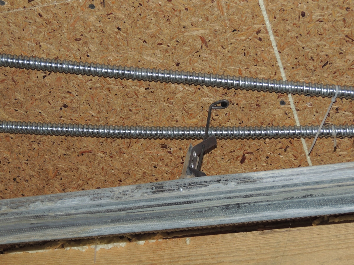

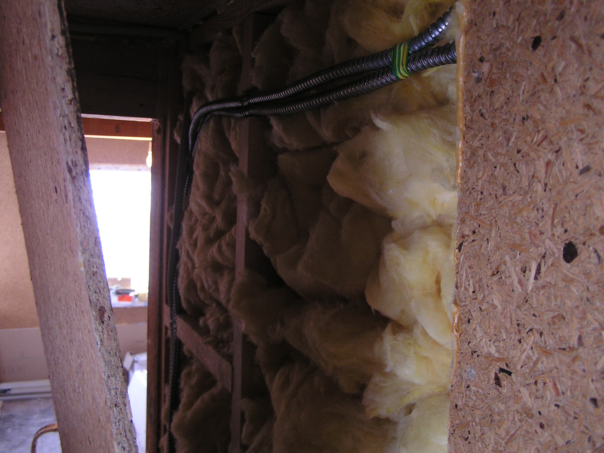

Справедливости ради: проводка в металлорукаве по СИПу запрещена ПУЭ, за такой ремонт можно отбирать лицензию. Только труба.
С другой стороны, лично я считаю этот пункт ПУЭ невыполнимым бредом.

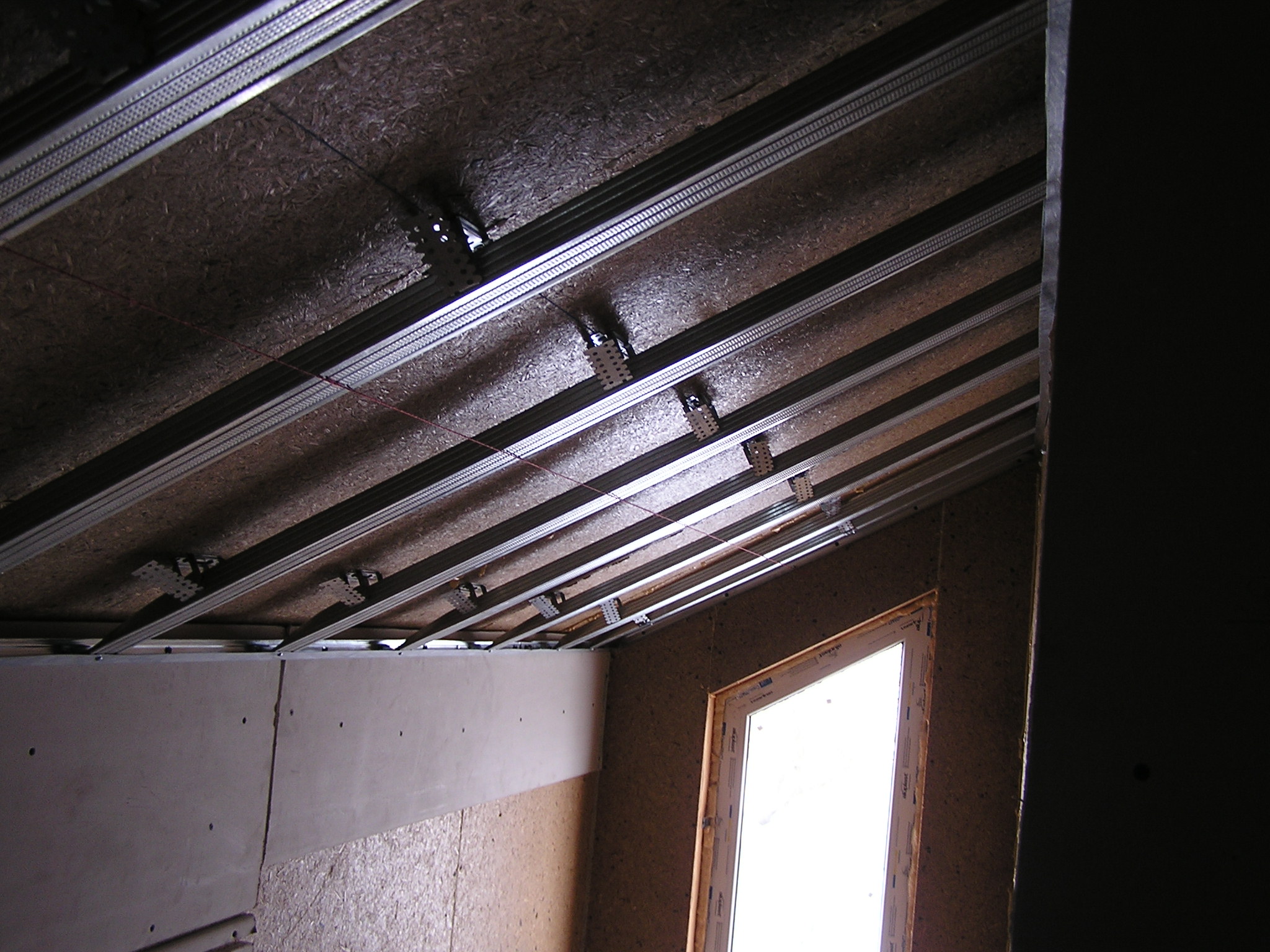

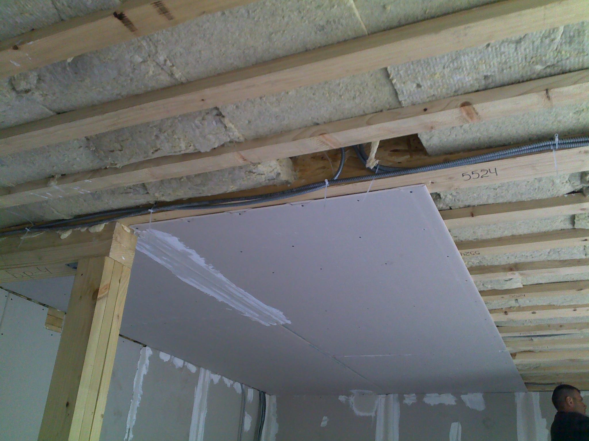

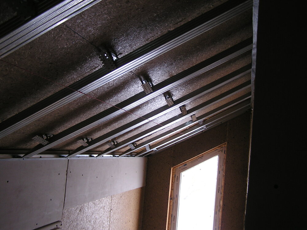

Особенно улыбнул потолок: ГКЛ по балкам перекрытия. Даже не потрудились открыть "Руководство по монтажу ГКЛ по деревянным перекрытиям". Рвать не будет "НИКОГДА" :o
это был коммент к Сервусовскому дому? :)
увы, но Ваши гипсокартонщики тоже правильно монтируют проемы "через раз"

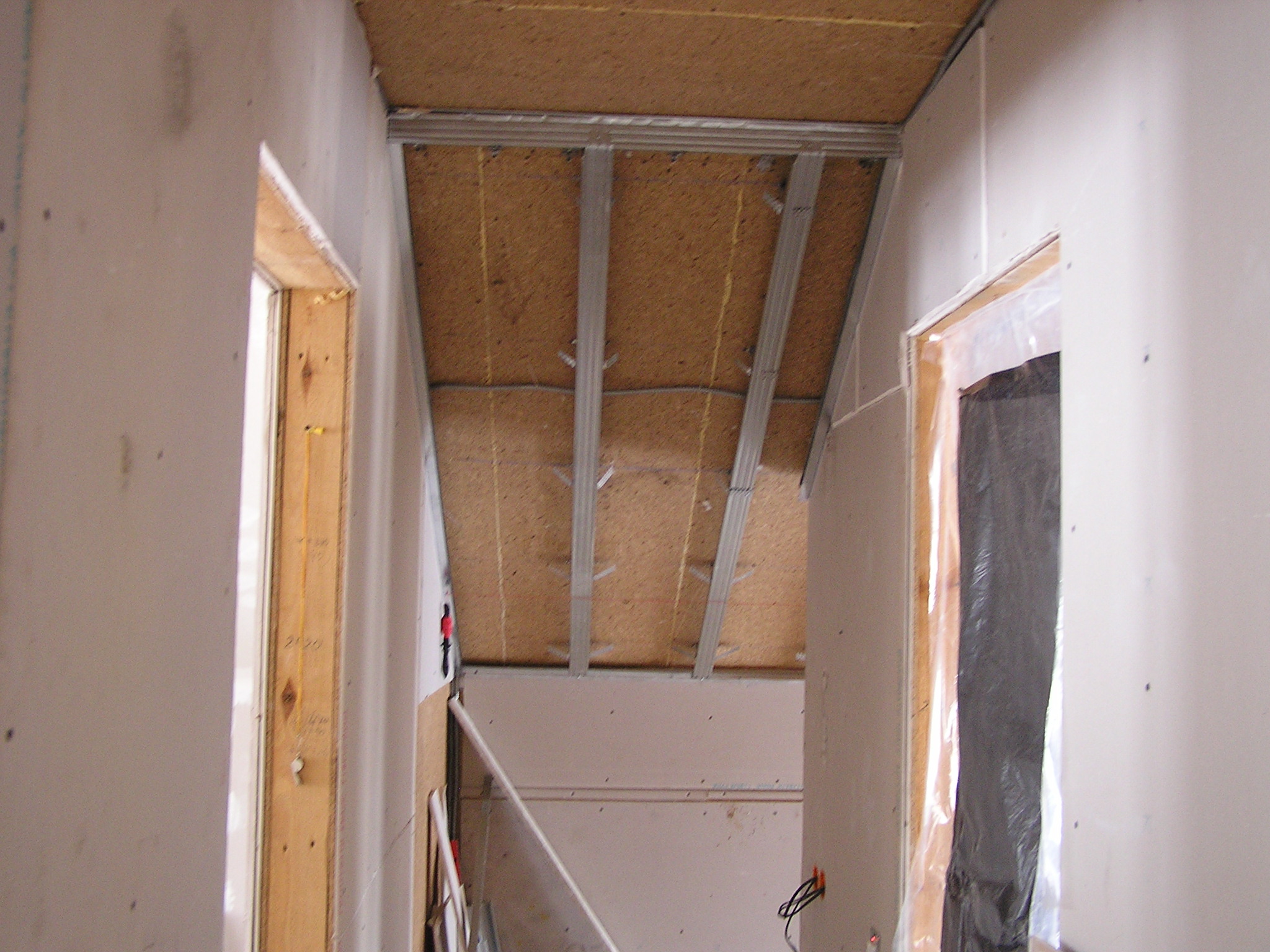

ничего на фото не смущает? :-)
Спасибо огромное за это сообщение. Конечно можно выполнять все в соответствии с ПУЭ. Там можно применять трубу или глухой металлический короб. О выполнимости... сделать можно всё, но я считаю, что для частного дома оцинкованного металлического гофра достаточно, ведь экономическая сторона вопроса тоже важна... И расстреляйте теперь меня господа электрики...
Укладка ваты тоже не смущает? :-)
(стекловата низкой плотности, не для вертикальных стен, ну а тип "укладки" - напихивание" - то такое)

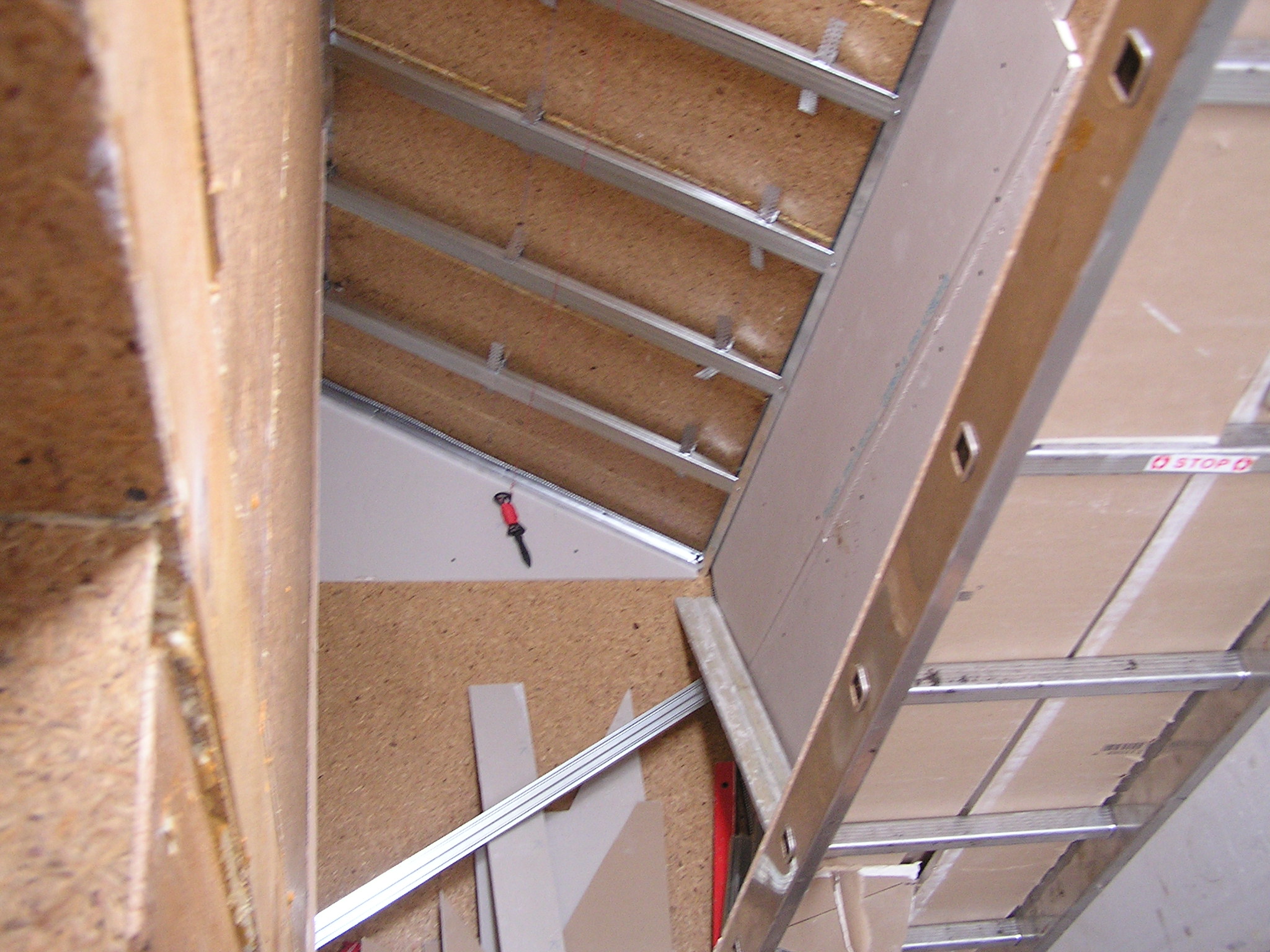

Вам же сказали начал отделку ЗАКАЗЧИК САМ!!! (смотрите пост #13) и вату в стены и первый слой гипса тоже сам крутил. Во вторых гипс прикручен не к эксплуатируемому перекрытию, и наконец на фото видно как на скаты мы крутим профиль и монтируем гипс заново.
А на фотках во вложении крепление для потолока из гипса в доме построенном в Донецке.
