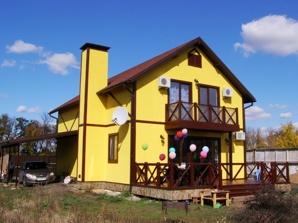

Домик в районе Павленки (Федорцы)?
если да то я был там на этапе внутренней отделки, разговаривал с бригадой. Быстро вы его построили :) на фото еще осень, а я там был в августе.

Производителем печи как раз предусматривается монтаж дымохода через перекрытия и крышу. Но с соблюдением требований СНиПа (российского).
Требования СНиПа столь же строги, как и украинского:
К.1 Размеры разделок печей и дымовых каналов с учетом толщины стенки печи следует принимать равными 500 мм до конструкций зданий из горючих материалов и 380 мм — до конструкций, защищенных в соответствии с 6.6.23б).
Т.е. минимальный размер разделки, при условии, что горючие конструкции защищены металлическим листом по асбестовому картону, д.б. 38+12+38=88 см. Визуально там меньше.
Кроме того, это уже непосредственно в исполнителям отделочных работ, ГКЛ прилегает вплотную к дымовой трубе. Как ни крути - а ГКЛ не относится к негорючим материалом, т.е. так делать нельзя.
И ещё. Нетрудно увидеть, что монтаж самой печи сделан с нарушением требований к монтажу, оговариваемых самим производителем печи.
У производителя русским по белому написано:
Расстояние между наружной поверхностью печи, дымовой трубы и стеной следует принимать не менее 500 мм для конструкций из горючих материалов и 380 мм для конструкций защищенных металлическим листом по асбестовому картону толщиной 10 мм или штукатуркой толщиной 25 мм по металлической сетке.
Судя по фото, печь висит на стене (или стоит почти вплотную), что допускается только для стен из негорючих материалов.
Надеюсь что и об этом заказчик уважительно проинформирован.

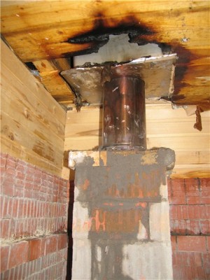

если температура дымохода на втором этаже доходит до 86 градусов - это конкретно пожароопасная конструкция.
А откуда такая цифра, и что она обозначает?
AНДРЮША, Цитата:
Ведь как показал прибор - ПИРОМЕТР -температура на трубе второго этажа составляла +86 град
Это читал, я не понял чем это чревато. Например Т кипения воды 100 град, получается если лить кипяток на дерево оно загорится?
AНДРЮША,с кипятком - это хороший пример))))). В ветке каминщиков Миша_К если я не ошибаюсь писал, что при длительном (несколько часов) воздействии на дерево температурой 96 градусов дерево возгорается. Это не такая высокая температура для дымохода - у булера при топке без пристрастия температура дымохода на уровне. При активном обогрева - дымоход нагревается невероятно сильно. А остывает очень и очень медленно.

Обращусь к Ouldman. За бдительность спасибо. ГКЛ переделают. По поводу печи. Она не висит на стене но стоит достаточно близко к ней. Сегодня утром померяют сколько см. отступ и температуру оцинковки за ней в рабочем режиме. Что касается установки. Согласен стоит не правильно. Вы меня подтолкнули к мысли о том, что надо взять контакты тех кто ее ставил и дать им почитать эту ветку. жаль заказчик сам не читает. надо бы заставить.

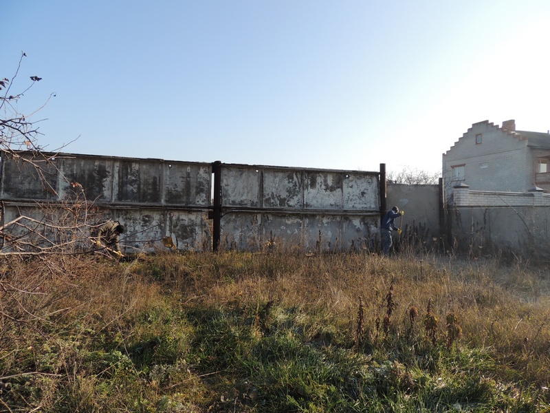

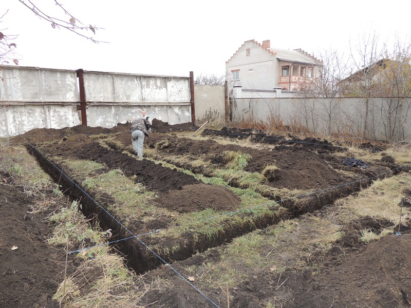

отдельно обращусь к Татьяне5. Я дико извиняюсь за, то что не выложил обещанные фотографии фундамента. Сегодня постараюсь не забыть. Вы, коль чего, напомните мне.

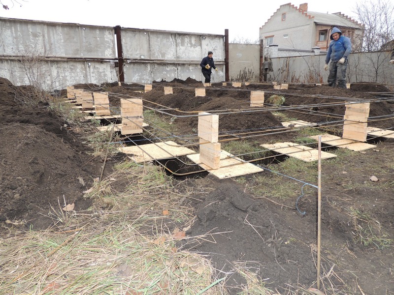

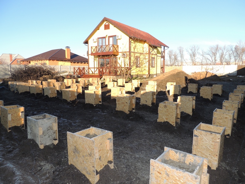

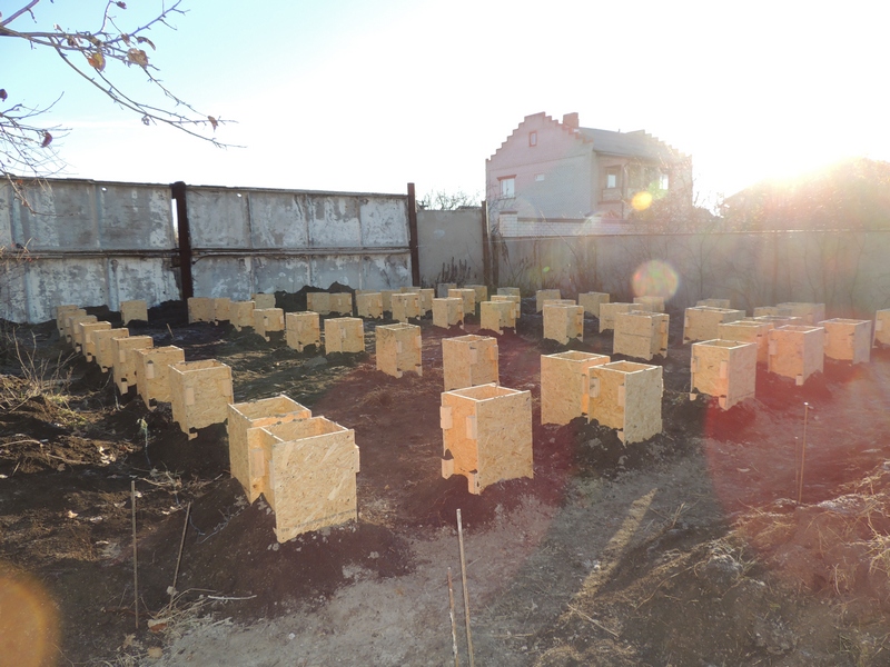

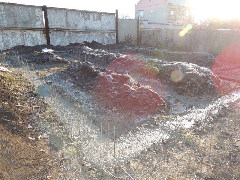

Добрый вечер.
Начну с фото фундамента,он такой же как в Гнедине.
Мы вообще любим этот вариант фундамента. Надежный, легкий и не дорогой.

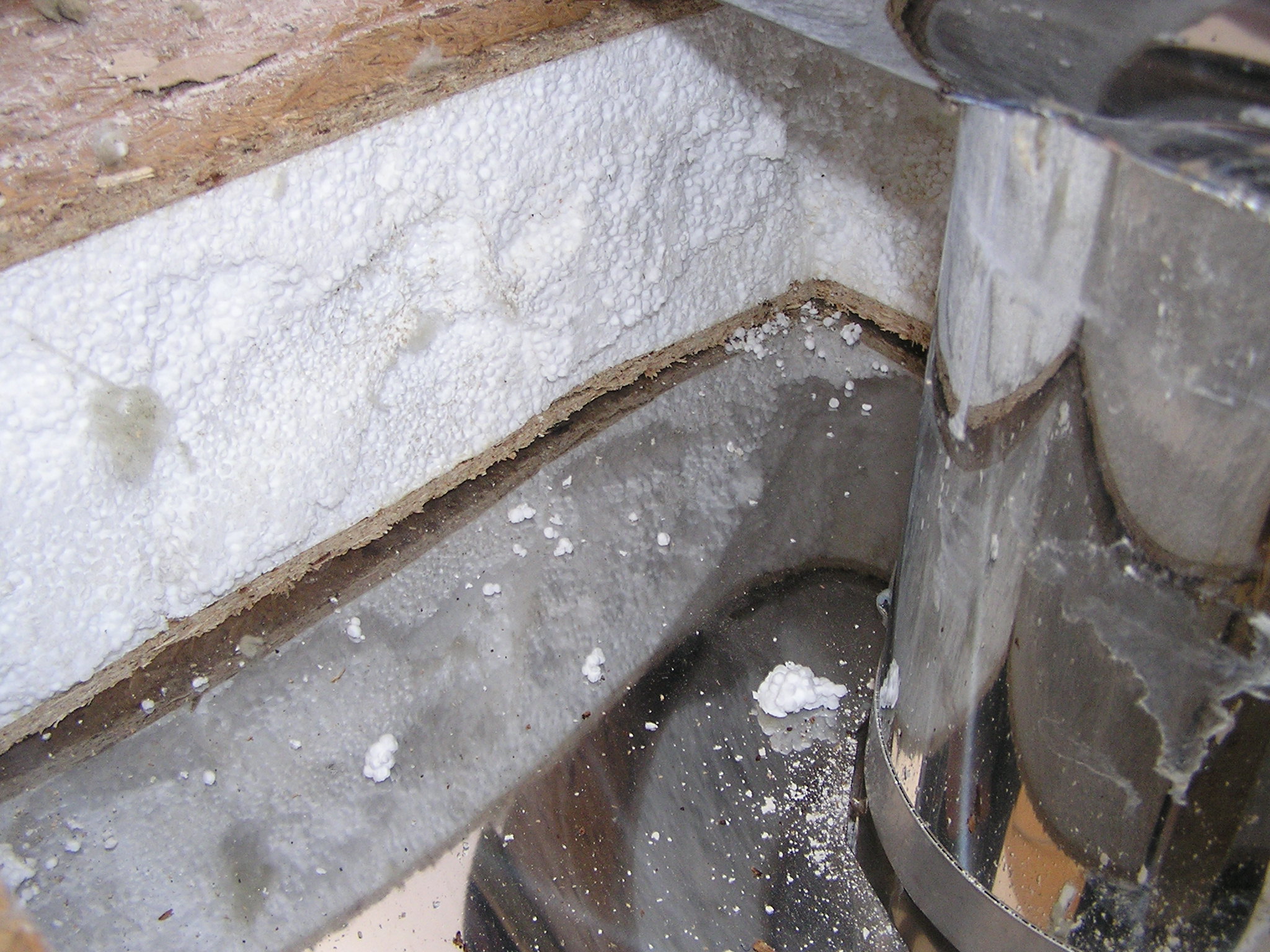

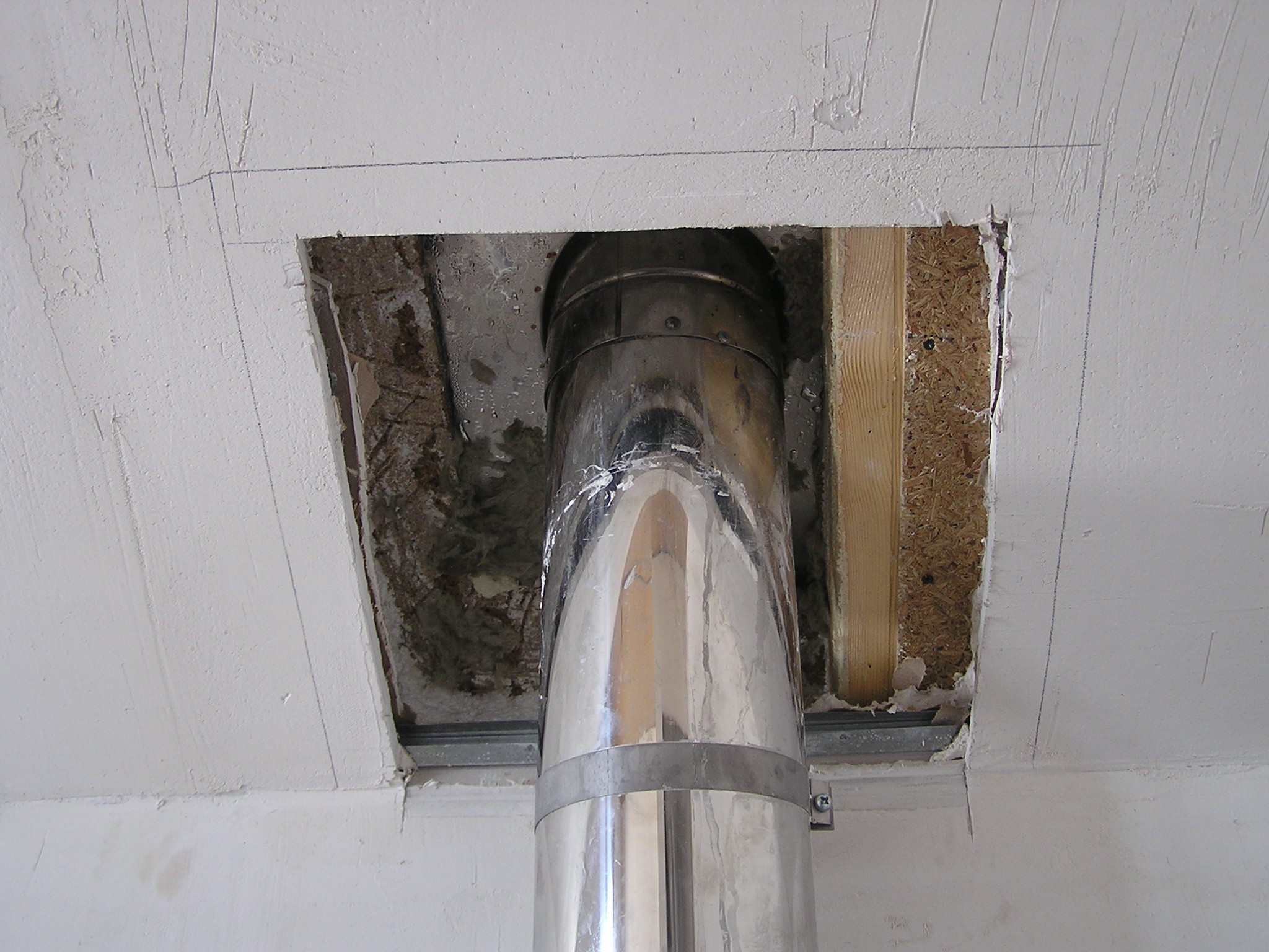

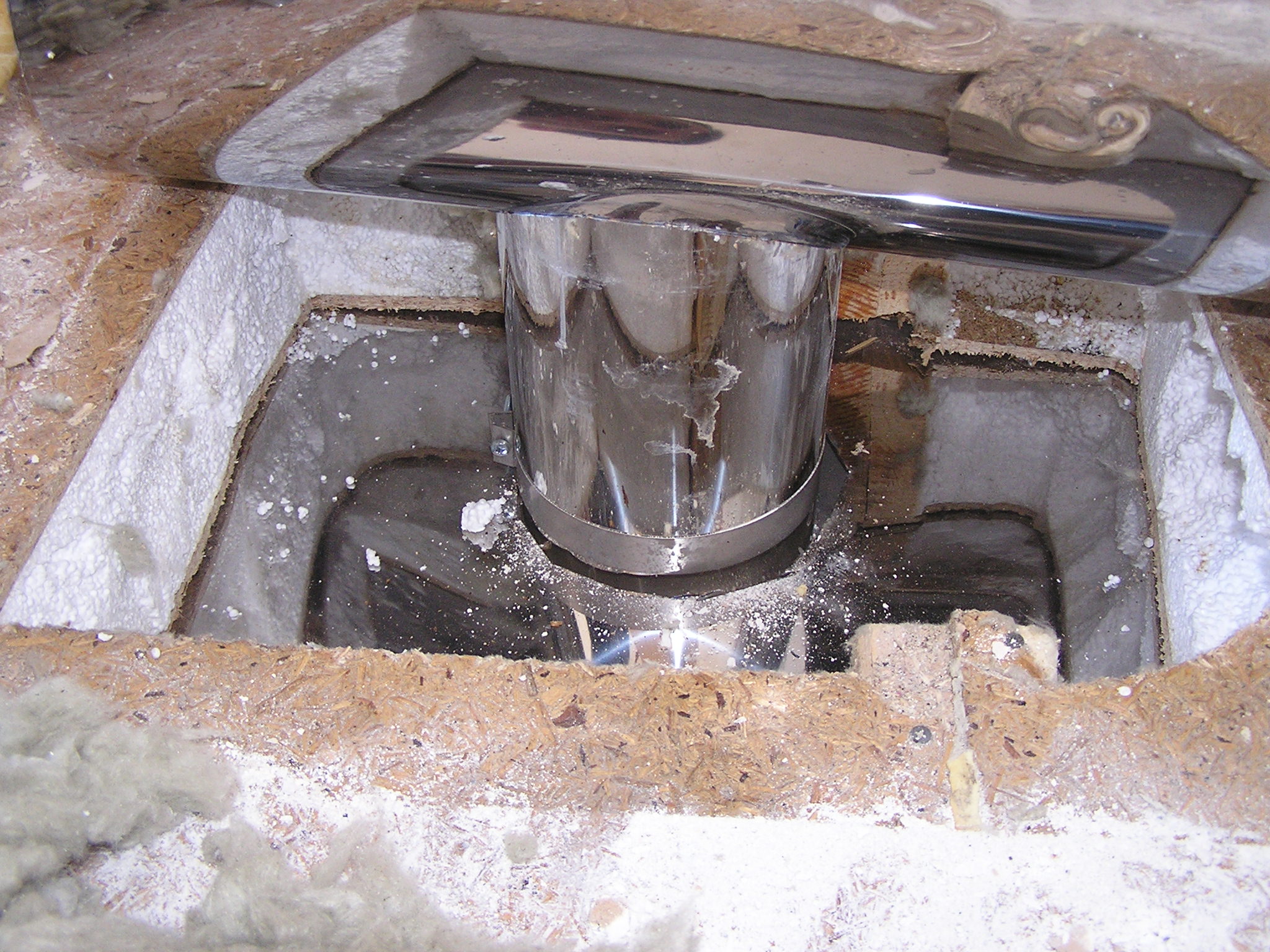

Теперь о камине в Гнедине.
Мы самовольно раскрутили то , что накрутили до нас... И показали хозяину. Там тихий ужас. Телефоны горе-мастеров больше не работают. Мы им не смогли дозвонится. Клиент после увиденного дал добро переделать проход. На фото видно как оплавился пенопласт в перекрытии, хозяину этого хватило.
Прикладываю фото. Первые две: прохождение через межэтажное перекрытие. Между двумя листами оцинковки просто лежала вата и пенопласт уже оплавился... При прохождении крыши провели трубу прямо возле бруса!!! При чем в перекрытии не побоялись брус перерезать, а в кровле почему-то не сделали этого :o. В общем будем переделывать.
Мы самовольно раскрутили то , что накрутили до нас... И показали хозяину. Там тихий ужас. Телефоны горе-мастеров больше не работают. Мы им не смогли дозвонится. Клиент после увиденного дал добро переделать проход. На фото видно как оплавился пенопласт в перекрытии, хозяину этого хватило.......:o. В общем будем переделывать.

Не столько ради спора или желания кому-то что-то доказать. А токмо ради истины:
Во первых, Миша_К это наиболее профессиональный гуру на этом форуме, по каминам и сопряженным темам. В Украине не работает - сам и Беларусии. Потому его словам я верю.
Если смотреть на ссылки - действительно данных о влиянии на дерево статического нагрева очень мало. Но все же, что бы быть честным, такую информацию Вы наверняка находили:
"Длительный нагрев древесины при температуре 120-150° сопровождается медленным и постепенным обугливанием, с образованием при этом самовоспламеняющегося на воздухе угля, весьма опасного для незащищенных деревянных элементов."
А вот что говорят производители пропиток в РФ, где работа по изучению пожаров и проработке противопожарных мероприятий стоит на значительно более высоком уровне, чем у нас:
Древесина самовоспламеняется при температуре свыше 330°С. При длительном нагревании температура самовозгорания значительно снижается. Например, самовозгорание древесины наблюдалось и при 166°С через 20 час. Это явление необходимо учитывать при размещении деревянных конструкций вблизи нагреваемых предметов (отопительных приборов, труб, дымоходов и т.п.). Должны быть обеспечены такие условия изоляции от нагревания, чтобы установившаяся, длительно действующая температура не превышала 50°С."
Учитывая то, что в сип панелях как я вижу находится не пожаробезопасная минвата, а все же пожароопасный ППС, ситуация значительно ухудшается - в том числе и с точки зрения выделения стиролов и соблюдения предельно допустимых концентраций. Я уверен что в стабильных состояниях ППС не превышает ПДК, а вот если его нагреть??? Ответ становится уже не настолько очевидным...

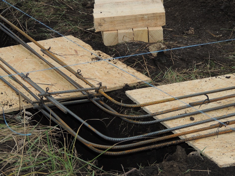

PPUTEX,насчет фундамента. Не в плане критики - просто поделитесь доводами. Обычно, на слабонесущих грунтах стараются увеличить площадь опирания фундамента на грунт - крайним случаем такого решения является плитный фундамент. Последнее время даже на нормально несущих грунтах делают подушку фундамента - так в том числе сделано и у меня - нижняя часть фундамента высотой 30 см но шириной 80 см - а на ней выгоняют уже дальше цоколь. Я понимаю что сам дом легкий, но с другой стороны и грунты не идеальные... Из чего вы исходили в таком решении???

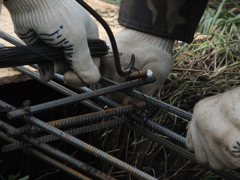

Второй вопрос - касательно арматурного каркаса. Опять же - сам так сделал в подушке - и сейчас считаю что просто высадил деньги на ветер. Арматура же работает только на растяжение - она нужна только в нижней части фундамента. Можно было бы предположить, что второй и третий ряд защищает от пучения грунтов - но с другой стороны, в случае отсутствия подвала такие силы минимальные (изнутри ленты ведь тоже подпирает земля). Да и то как арматура уложена вряд ли поможет ей противостоять горизонтальным силам.
И наконец - чем закладываются проемы между столбиками ?? цоколя??
