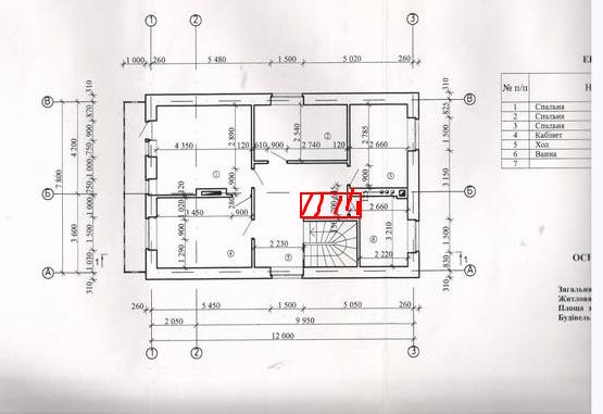

picture.php?albumid=4621&pictureid=51890picture.php?albumid=4621&pictureid=51889album.php?albumid=4621Доброго вечора!!!Потрібна порада щодо правильного влаштування перекриття з розміром 1,5м*2,5м.(дивіться фото). Планував залити бетоном з армуванням.По довгій стороні закласти основу уголком на 75 (так рекомендували), пробивши при цьому плити перекриття з двох боків(на фото виділив червоними лініями) та в утворені дірки завести уголок для підтримки, а до нього вже кріпити арматуру для моноліту.Чи вистачить розміру уголка, щоб не робити вертикальні опори для підтримки даної плити та чи можна дірявити плити перекриття взагалі!!!Порекомендуйте шляхи вирішення даної проблеми взагалі(можливо є інші варіанти)!!!album.php?albumid=4621&pictureid=51890album.php?albumid=4621&pictureid=51889
Чтобы не ковырять плиту можно взять швелер (2 куска)22 должен подойти надеть на плиты с двух сторон по ширине, а к ним приваривать арматуру, дальше опалубка и бетон.швелер можно и бу.

для плиты нужна опора, а не тупо приварить арматуру и замонолитеть, да и опирать надо по меньшему пролету
Швелер обхватит существую плиту с двух сторон , если этого мало , ну доварить к нему еще пару пластин. Уменьшить вес плиты можно можно керемзитобетоном, а то и просто балки и настил, там вариантов: -не один, вы бы предложили человеку свой , а он определялся исходя из бюджета и поставленных задач .
Коль уж при монтаже перекрытия швеллера (закладные) смонтированны не были, я бы этот участок сделал бы в металлокаркасе с обшивкой например ОСБ 22 в два слоя. И плитку сверху на флекси-клея можно садить и вес небольшой, и жесткость достаточная. Имхо.
Додам, що навантаженням головним на дану ділянку буде те, що тут (на фото викинуті штроби з червоної цегли) буде доложено з цегли частина стіни та власне вхід у ванну(див. план другого поверху, можливо знадобиться). Марш сходів опиратися не буде на дану ділянку, фактично, це підхід до ванної кімнати.Питання про бюджетно не стоїть, головне, щоб працювало!!! Ще є варіанти?picture.php?albumid=4534&pictureid=50961
ficus41,все же не достаточно информации, какие ПК, не опирается ли на них лестница и тд, а вообще предложил бы вам монолитный участок опереть на стену и на балку, закрепленную между плитами ПК, но тут надо понимать чем они еще нагружены и какой длины. как я понял это участок за лестницей

опирается ли на них лестница и тд, а вообще предложил бы вам монолитный участок опереть на стену и на балку, закрепленную между плитами ПК, но тут надо понимать чем они еще нагружены. как я понял это участок за лестницей

На плити перекриття опиратимуться сходи лише з однієї сторони(див. малюнок, на якому ви правильно виділили зону, яку потрібно долити монолітом; сходи будуть опиратись на плиту перекриття так, як показано на тому ж малюнку).Поясніть, чи можна закріпити балку, про яку ви говорите між плитами перекриття без облаштування підпорок знизу?
