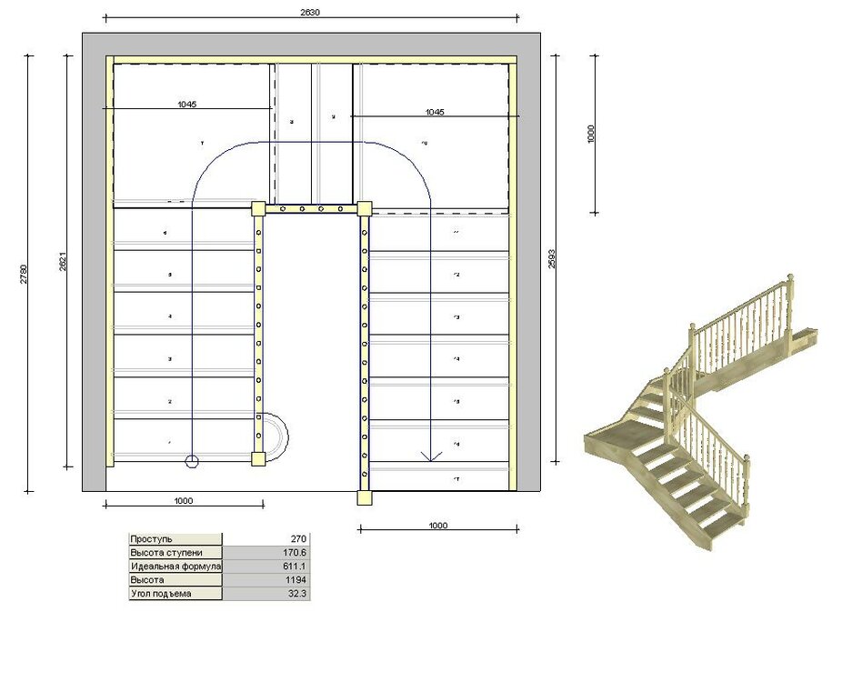

Если внимательно почитать мои коментарии, то там указана межэтажная высота-3100мм. и высота ступени(подступенка)-175мм. Поэтому мне и не понятны 7мм. Если их добавить получается подступенок 182мм., а в результате мы выходим на высоту 3276мм. Какой смысл?

Наши лестницы на металлокаркасе: www.weld-dn.ucoz.ua На высоту 3100 никак не может быть высота подъема 175мм!!! 16подЪемов (194мм) 17подъемов(183мм) 18подЪемов(173мм и никак по вашему ?175мм? это элементарный расчет!!!) 19подъемов(163мм) ПРИ РАСЧЕТЕ ВЫСОТЫ ПОДЪЕМА СТУПЕНИ десятая миллиметра округляется!

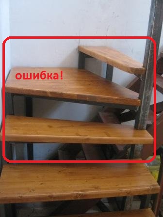

УЖ ПОВЕРЬТЕ делать забежные поворотные правильными - ЭТО ЦЕННЫЙ СОВЕТ (коллеги- лестничники меня понимают), чтобы вам потом не пришлось писать , что забежные поворотные ступени нехорошо... или кто-то вам сделал "неправильную" лестницу.

Может я действительно не могу просчитать? Хотя: Высота-3100мм, подступенок- 175мм. 17 ступеней, 18 подъемов: 175х18=3150мм. Дальше: 3150-3100=50мм. -которые мы можем распределить на первую и последнюю ступени пополам. Неужели Вы с точностью до 1мм. можете просчитать размеры, имея сейчас, в наличии, только черновой пол? Если Вы в этом такой спец, я согласен на 173мм.Но тогда и принимать Вашу работу я буду после всех чистовых работ с штангенциркулем.

Не надо распределять по вашему остатку 50мм!ОШИБКА! на верхнюю и нижнюю ступень!!! Делим 3100мм :18= 172,2 (закладываете173мм) 18подъемов равняется 3114мм (ох уж эти НАБЕГАЮЩИЕ десятые миллиметра :), (получаем лишь одну первую ступень на 14мм меньше остальных (ВМЕСТО ВАШИХ ДВУХ РАСПРЕДЕЛЕННЫХ СТУПЕНЕЙ ПО 25мм на каждую (первую и последнюю)) и остальные ступени у нас равны!! Так кто из нас правильно считает?!!!! Опять же это не самое сложное в расчете лестницы и знания только этого размера(173мм) для изготовления лестницы недостаточно!!! При расчете лестницы важно знать размеры: высота чернового и чистового полов(в проекте на дом указаны h 0мм + 3100мм(как в вашем случае), размер проема, толщину перекрытия, расположение окон и дверей в месте расположения лестницы... Мы работаем в Донецке, ДОБРО ПОЖАЛОВАТЬ! Заказчики, будьте внимательны при выборе исполнителя!!! Змінено користувачем Welddn

У каждого свое мнение, но я считаю, что лучше, если все получится в идеале, получить первую и последнюю ступеньки по 175-25=150мм.(или даже по 100мм), чем надеясь на строителей, (которые выводя уровень второго этажа поднимут чистовой пол на 30-50мм выше запланированного) и расчитывая ступени мм. в мм. получить верхний подъем скажем 200 или 220мм. Очень "прикольно" шагая в проем ловить где-то там внизу первую ступень.

По своему опыте владения и хождения по лестнице из всех забежных ступеней, никакого не удобства нет. Иногда идя в темноте нога сама становится на ступень не видя ее, это при том что параметры не такие удобные, как вам предложил rul.32. У меня высота 179 проступь 256.

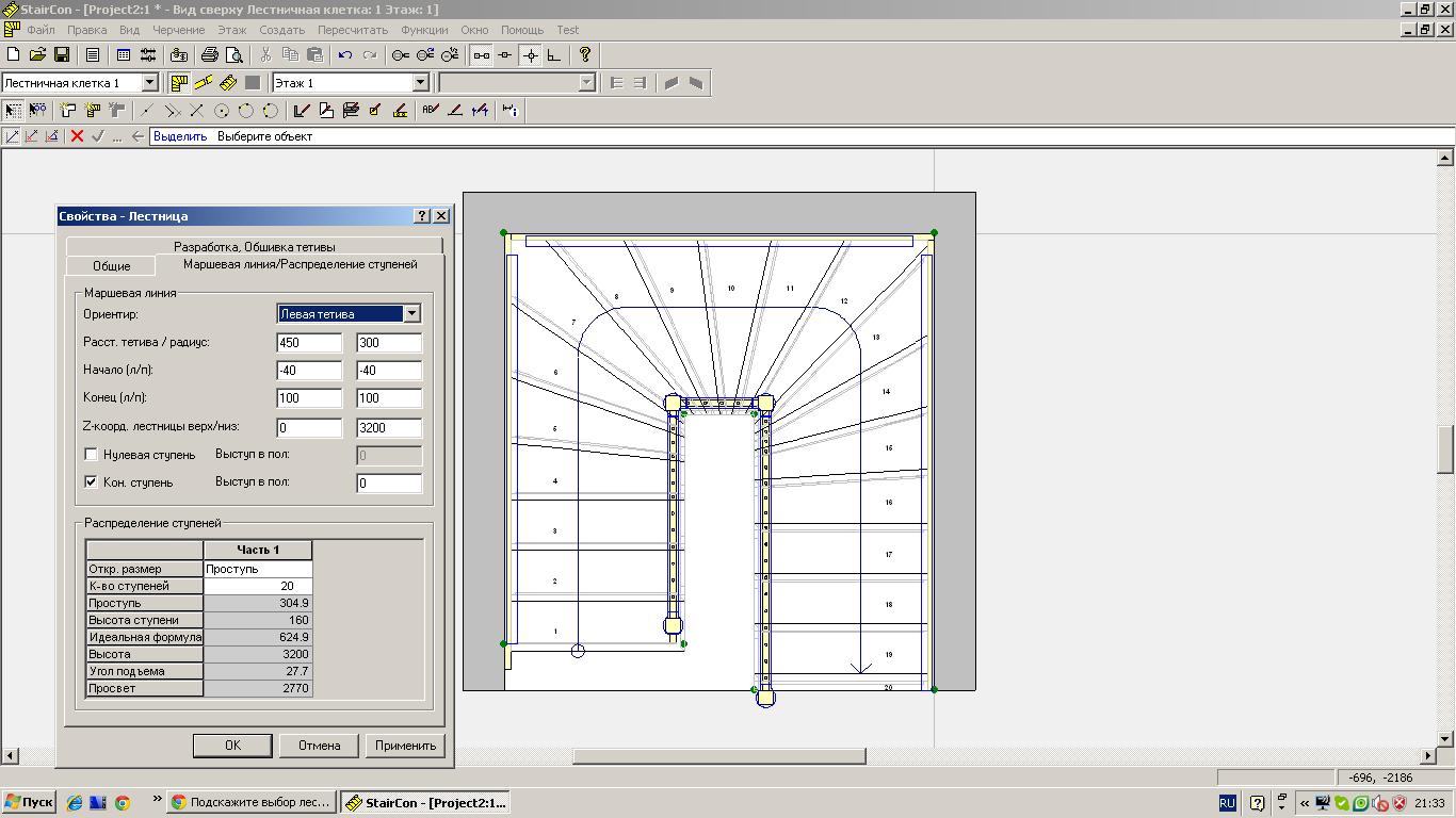

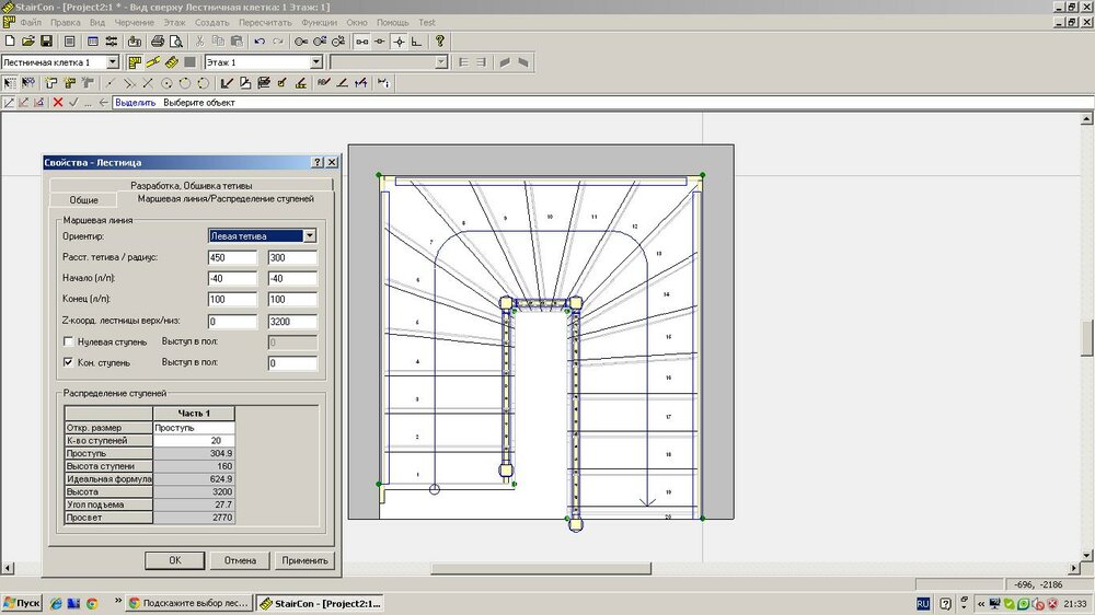

Предложенные высота 160 проступь 305, идеал.
По своему опыту изготовления, забежные дороже (больше материала), сложности в изготовлении не увидел.

-Не лучше. 2,5 см на 2- х ступенях - это грубая ошибка делает лестницу не безопастной.
Лучше залить чистовой пол и потом уж делать расчет лестницы, или хотя бы отбить уровни заливки чистового пола.
По поводу вопроса с площадкой...Ширина площадки не должна быть меньше чем ширина марша.Это бессмысленно.Если у вас посередине марш 850 мм, то делайте всю лестницу 850 мм.

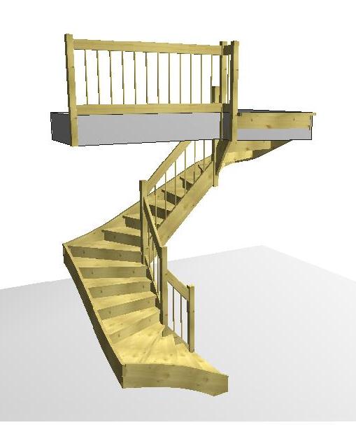

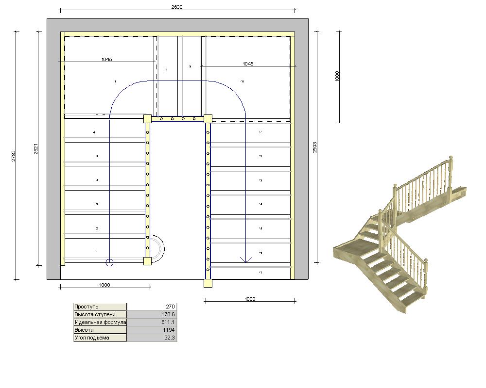

Ну и еще повторюсь, как и писали остальные не вижу смысла делать у вас площадки в принципе.Делайте забежные ступени..только правильные :). Неудобство забежных ступеней это миф который вырос из факта неудобства винтовой лестницы.Но винтовая лестница и забежные ступени совсем не есть тождество. :)

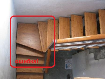

Пользоваться забежными ступенями, даже очень правильными, не удобно. Идя по лестнице, приходится себя контролировать на поворотах. Вслепую по лестнице не пойдешь. А разные бывают ситуации. У меня как раз такая правильная. Но вариантов не было, и я был готов к этому неудобству. Если можно не делать, не делайте.
Такими ступенями как на фото ниже(взято из нета) неудобно!
Может в фотографиях, которыми Вы просто попиарились, при этом не указав ни планировки, ни одного размера, а только "ценный" совет делать ступени ПРАВИЛЬНЫМИ?
Будем надеяться, что увидим фото вашей лестницы... Делайте правильный расчет и будет вам счастье! Вот НЕПРАВИЛЬНЫЙ(на фото ниже)РАСЧЕТ забежных (поворотных) ступеней (взято из интернета!!!) :
