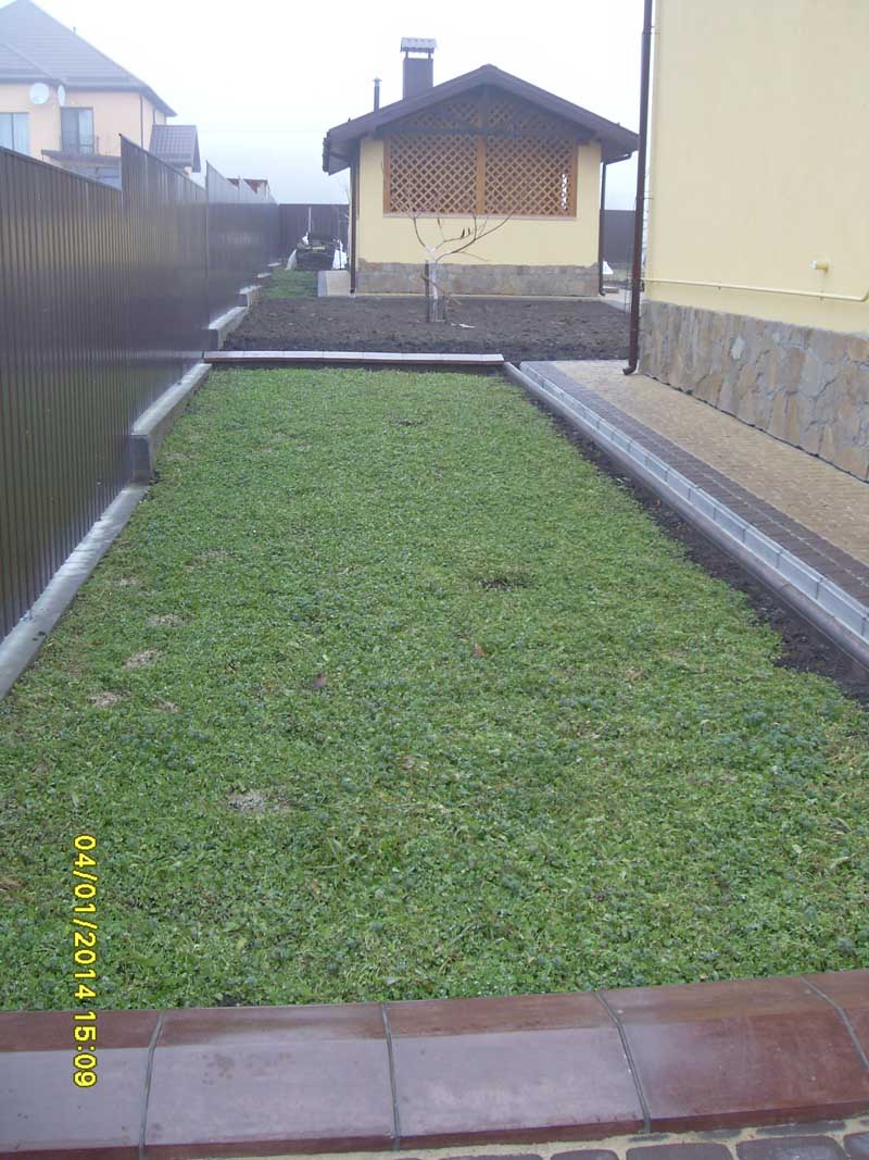

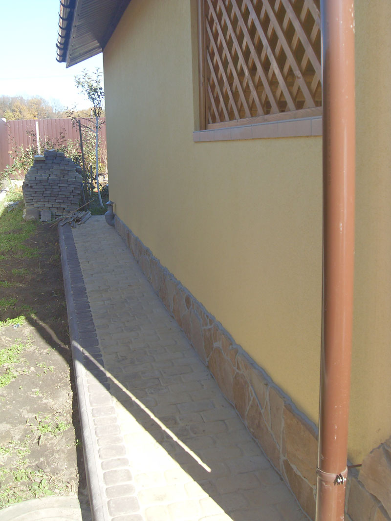

Да, нормально и относительно бюджетно. Мы сами поездили по участкам, подсмотрели такие варианты.

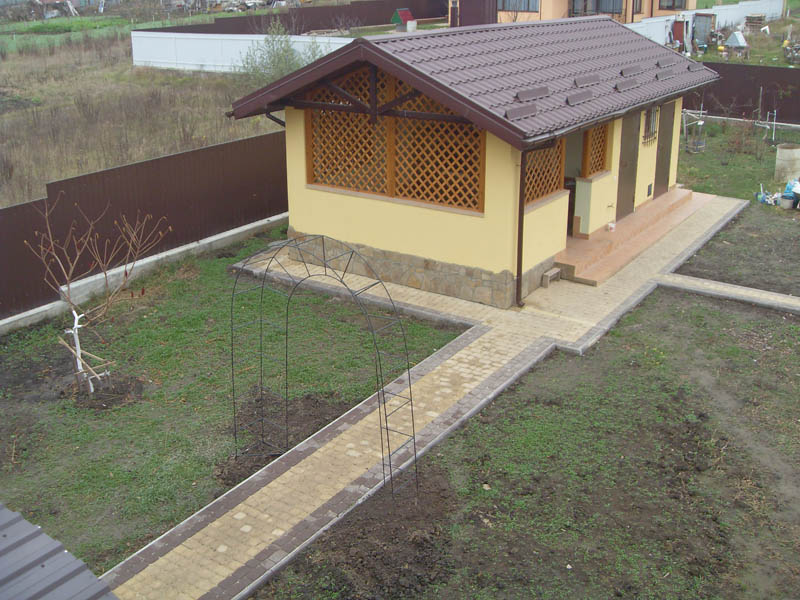

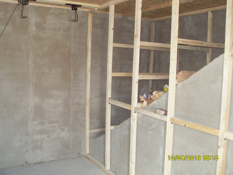

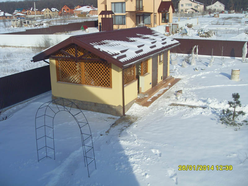

Размер хозблока 8х4, высоту не помню, надо промерять. Если будете делать вход в погреб такой как у меня, советую увеличить длину до 10 м.(если есть возможность). Потому, как я уже писАл, маловат сарайчик ("шея" украла минимум метр ширины, внутри сарая получилась горка, на неё можно смонтировать полки, но скажите зачем полки глубиной 1000 мм?). Для инвентаря, двух велосипедов и небольшого верстака, сарайчик в самый раз, но всегда хочется больше. Вот бетономешалка уже там мешает, а я ещё планировал поставить там генератор и садовую тачку.

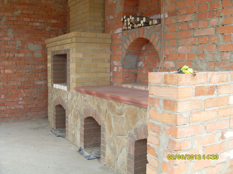

И ещё одно, продумайте место под дровярню. У меня сейчас возник вопрос где хранить дрова. В доме камин, в беседке барбекю, дров нужно много, а складывать их негде.

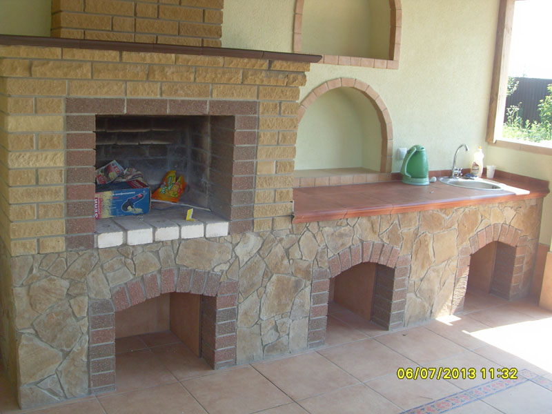

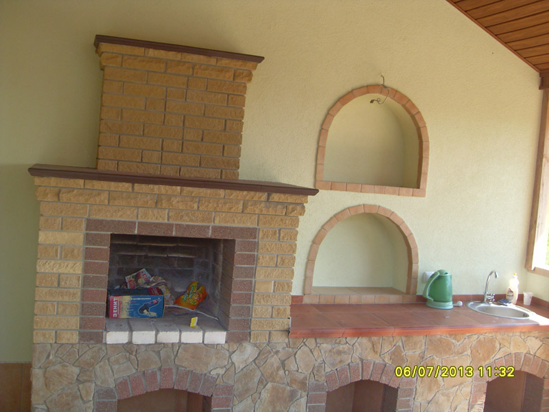

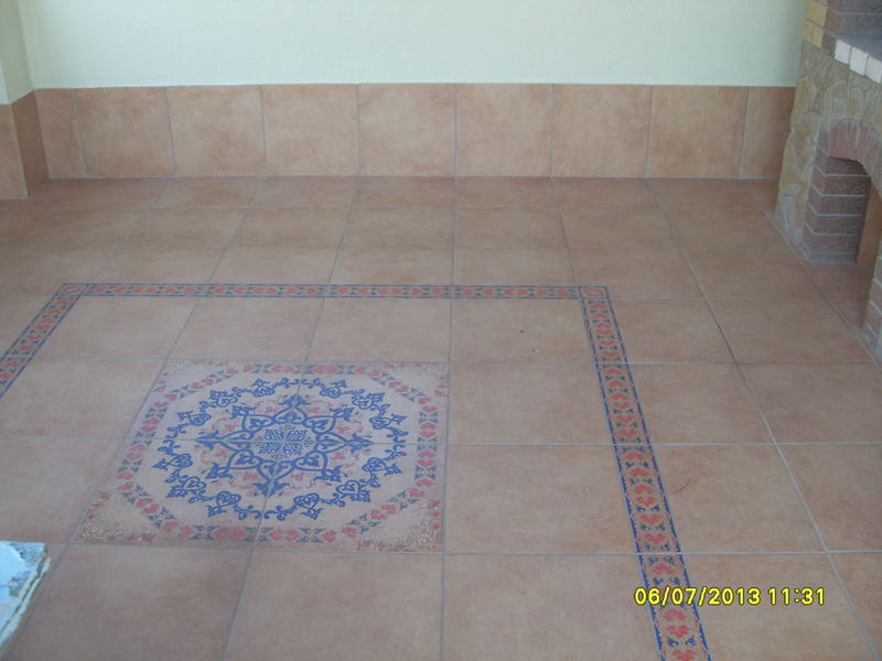

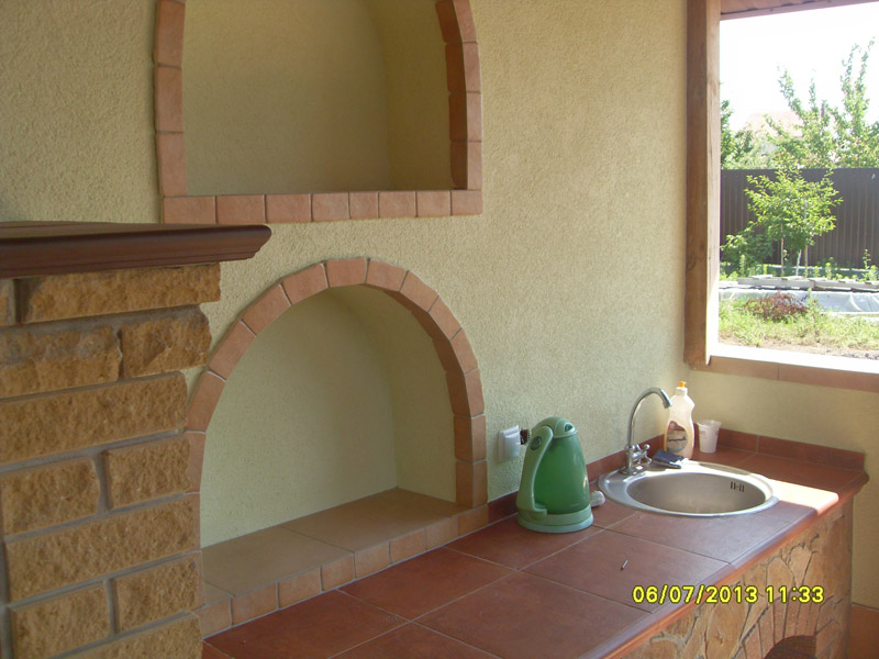

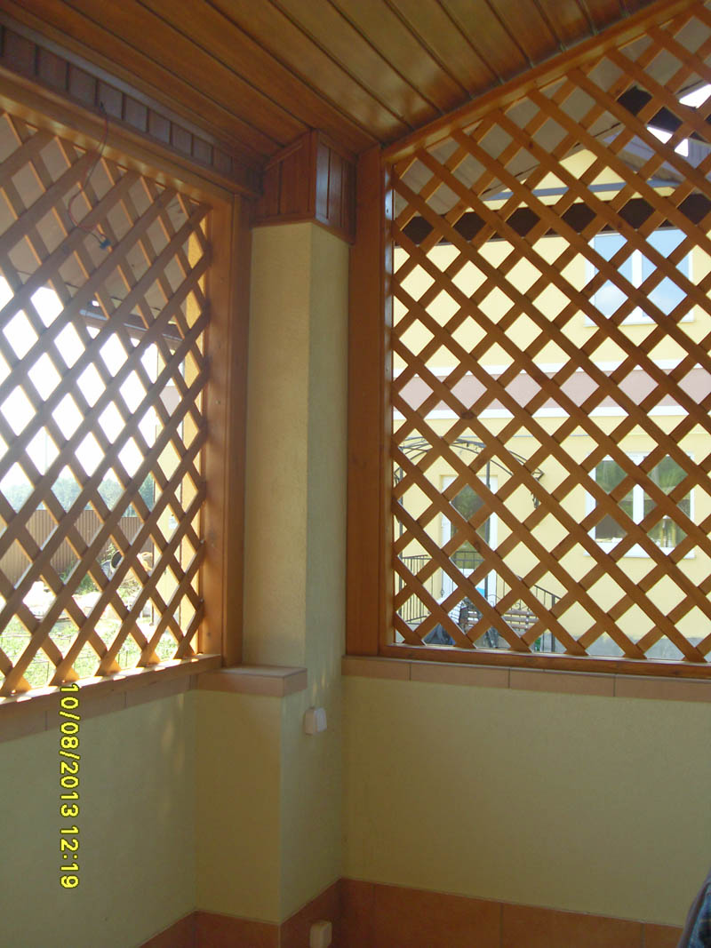

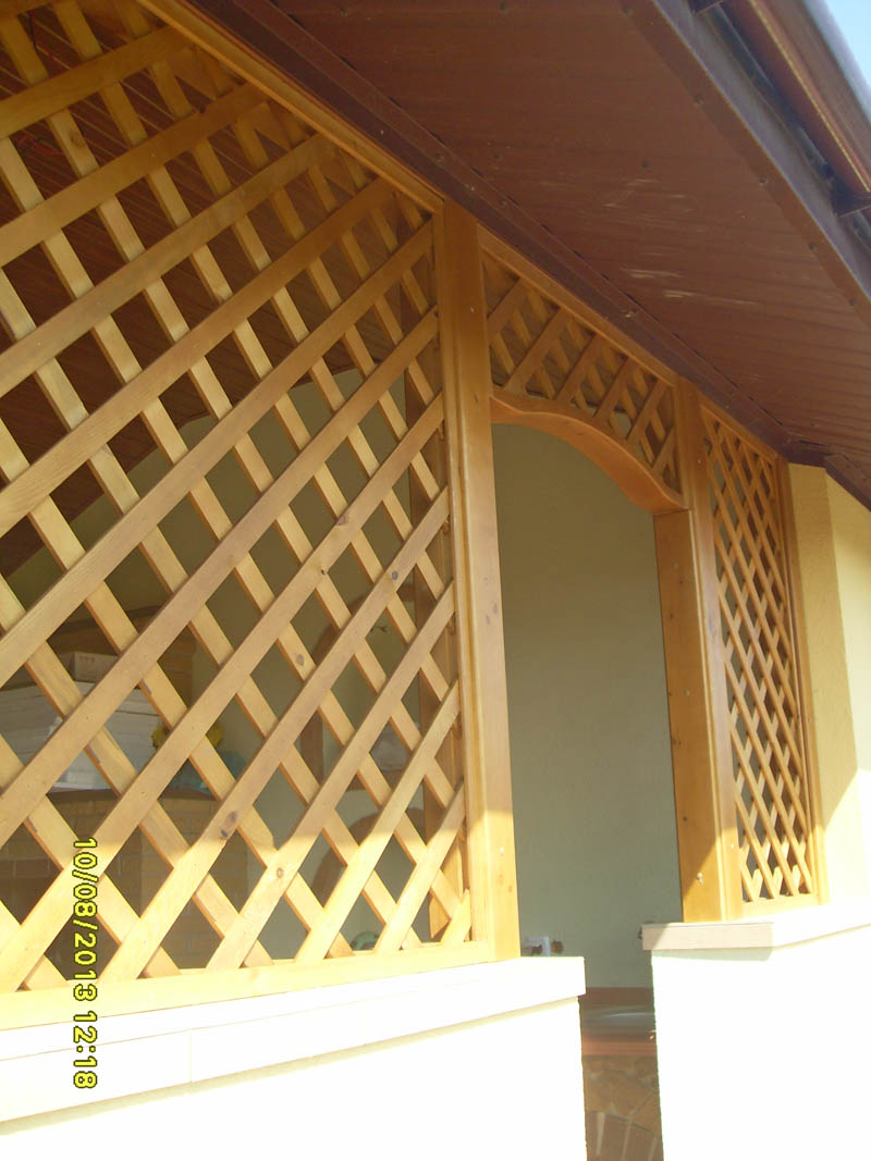

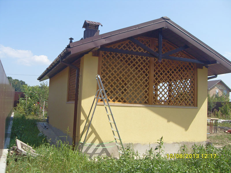

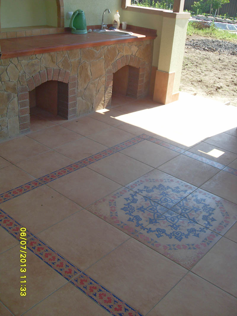

По беседке. Для беседки с барбекю, размера 4х4 вполне хватает. Будете заводить в беседку воду, выведите одну точку на мойку, вторую где-то снаружи, на стену (для технического использования). Дешевый смеситель на мойку не покупайте. Мы купили за 65 грн, он за зиму полностью поржавел. В беседке не жалейте розеток. У моих друзей большая семья, они летом проводят там много времени, подключен телевизор, CD, ноутбук, зимой лампа обогреватель. Освещение беседки выводите не по центру (над столом), а по сторонам - летом, в ночное время, комары и всякие жучки летают над тарелками.

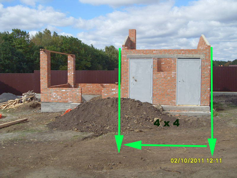

правильно ли я понимаю хоз постройка у вас 3*4? это по внешнему или внутреннему пространству?

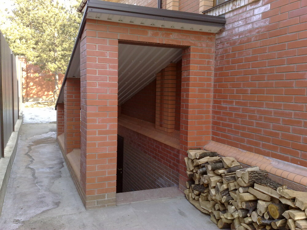

каким образом надо было сделать лестницу что бы не сьела пространтсво, не совсем понимаю как это сделать вход с улицы... На фото у вас две двери, одна для хоз , вторая для погреба... вроде бы с улицы...

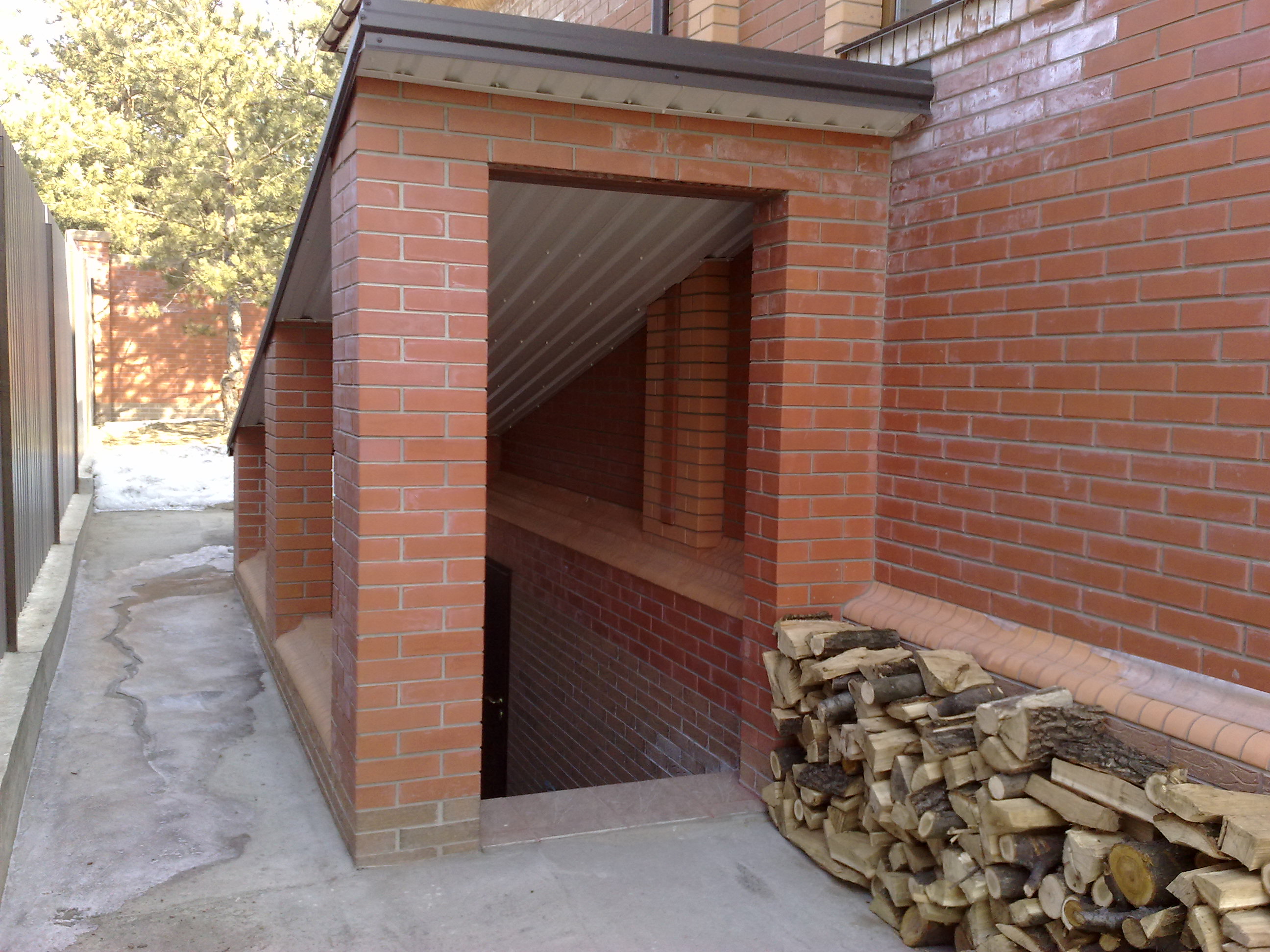

По лестнице в погреб. Конечно можно сделать так, чтобы она не съедала полезное пространство в сарае. Пожалуйста, стройте как на первом фото или по примеру хрущевок, где лестница в подвал-погреб будет с улицы, под отдельным навесом. Просто это уже будет не 10х4, нужно рассчитать угол наклона лестницы относительно глубины погреба. Такой вариант экономит площадь в сарае, но приведёт к удорожанию хозблока. В моём случае выходило ещё и некрасиво, шанхай с прилеплеными ходами-выходами под индивидуальным навесом. Мы решили пожертвовать полезным пространством. Но в сарае мы использовали "шею" лестницы под полки. Полки правда вышли глубокие, но вроде максимально заполнили пространство.

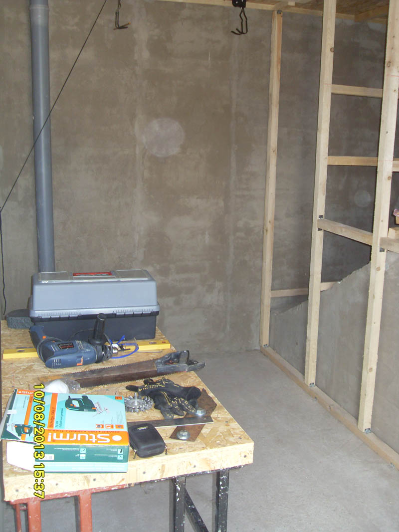

Из минусов, пока только один:
- немного маловат сарай, если бы строил сейчас, увеличил бы сарай минимум на 1-2 метра в длину.
Поэтому лучше строить хозблок размерами 10х4.

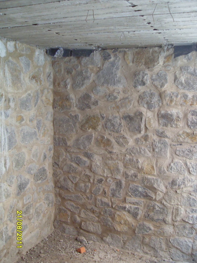

Глубину погреба не помню.

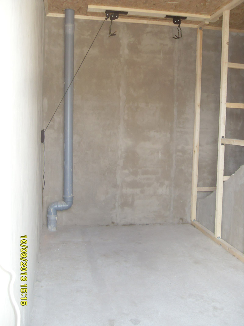

Погреб 4х4 с учетом лестницы. Находится он только под половиной хозблока. Под лестницей тоже есть полезное пространство. Скоро должны сварить полки, тогда я смогу ответить на Ваш вопрос. Но всё же считаю что места вполне достаточно. В любом случае, если надумаете строить что-то подобное, можете накинуть один метр в ширину и два в длину, это гарантия что будет всего достаточно.

еще переспрошу, тогда получается полезной площади меньше на толщину кладки?
Да.

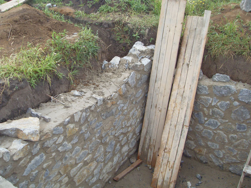

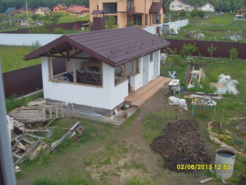

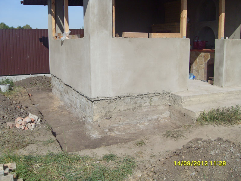

Сарай стоит на своём фундаменте, погреб получился внутри сарая

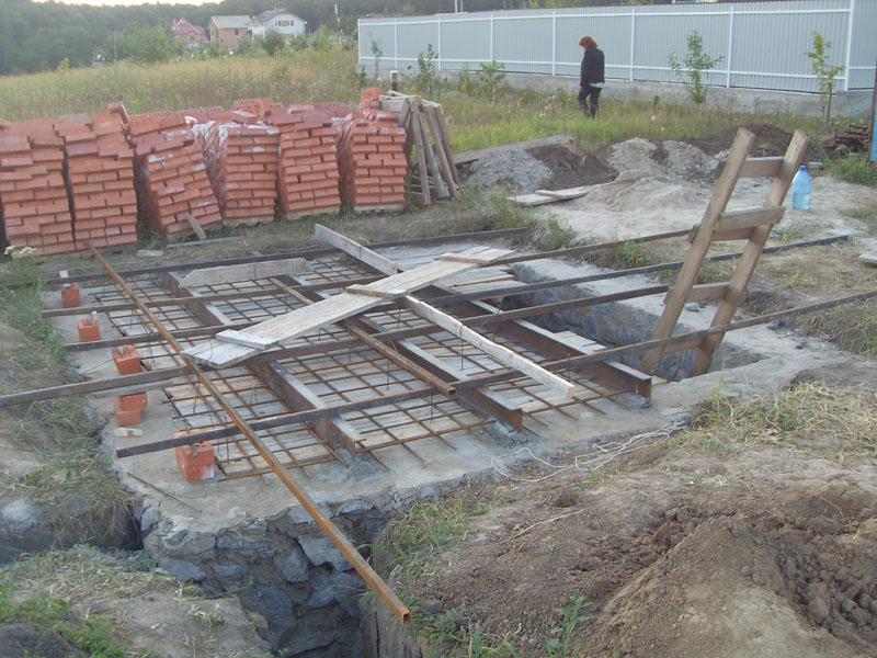

Спрошу здесь :) Планируем погреб под беседкой(3x6м). Погреб будет занимать где-то половину площади беседки.Если фундамент беседки и стены погреба независимы, что делается первым: сначала копается погреб, а потом делается фундамент для беседки, или наоборот? Может кто-то из форумчан подобное реализовал, буду признателен за ссылку. Заранее спасибо всем откликнувшимся.

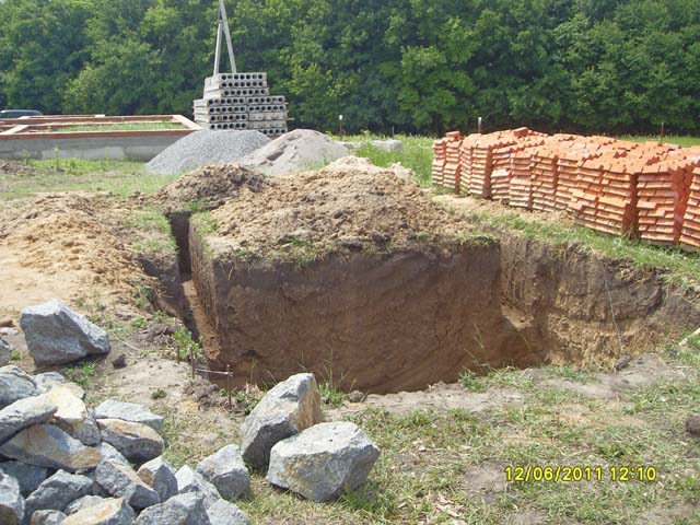

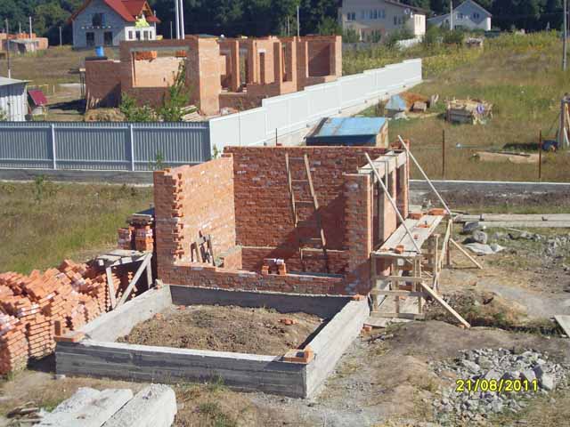

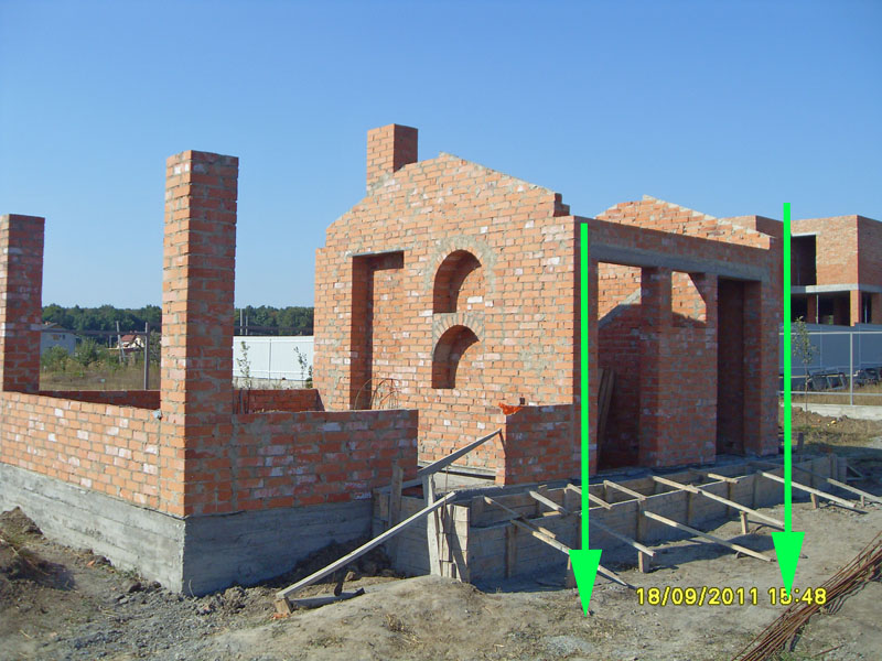

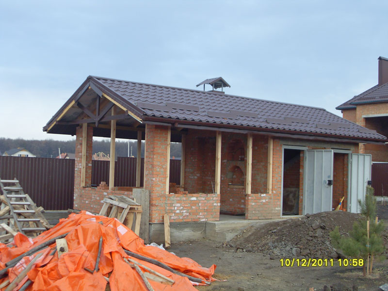

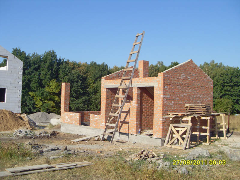

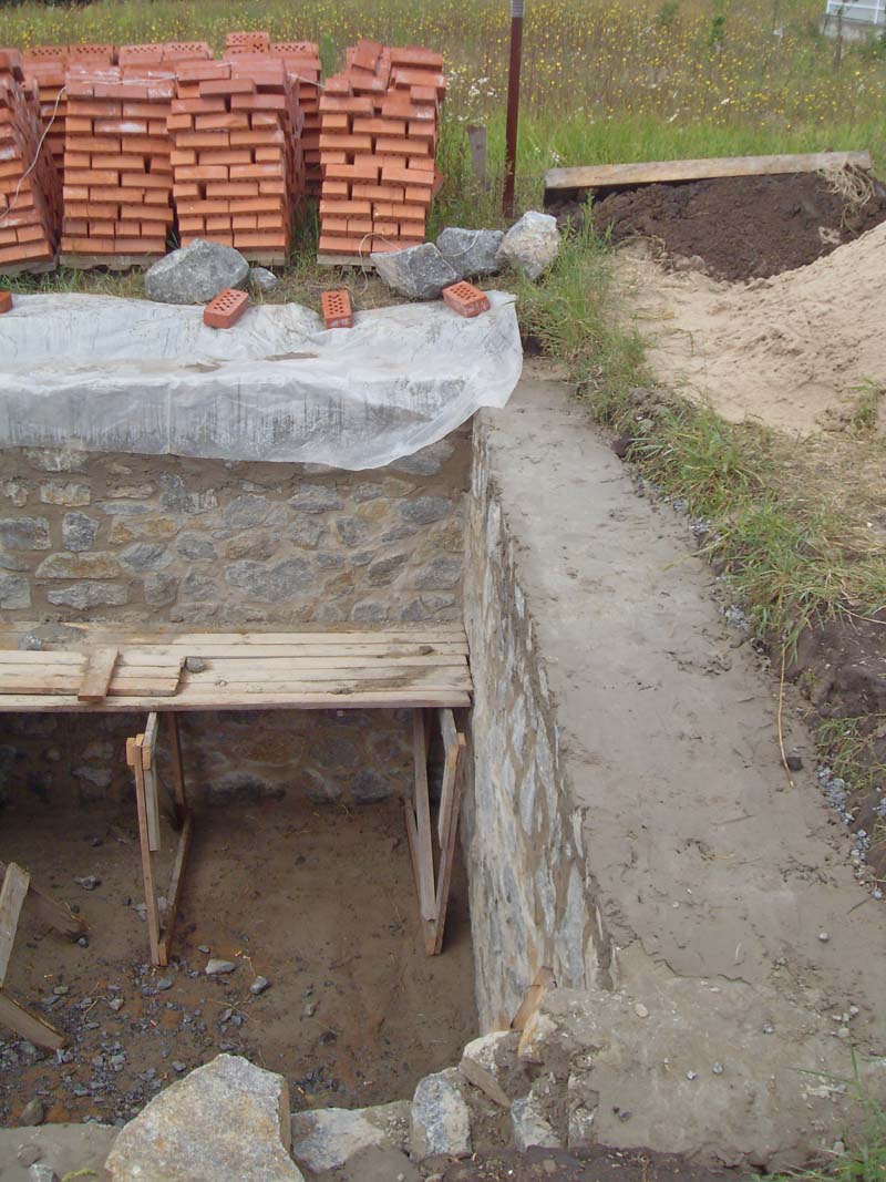

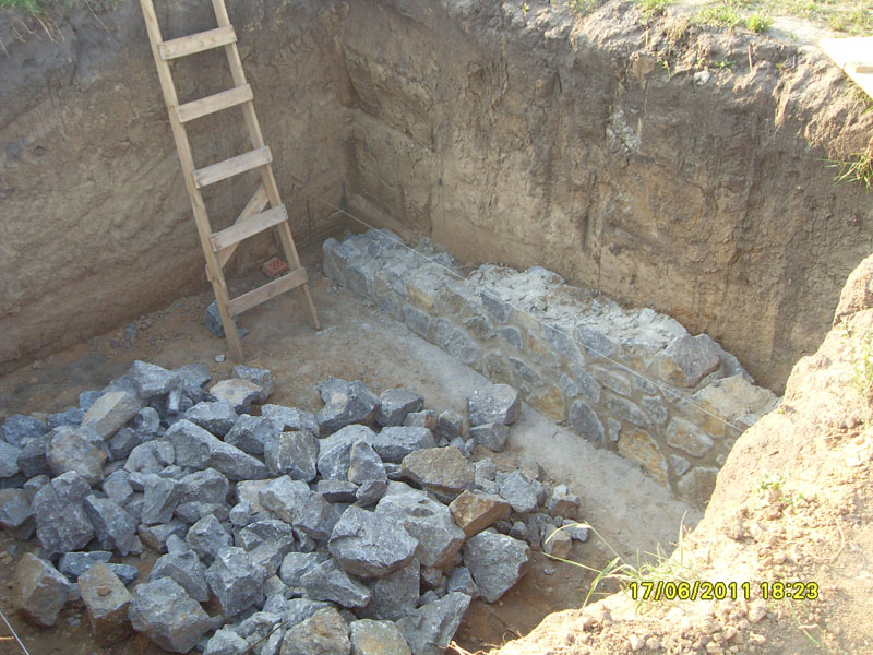

Наша ЭПОПЕЯ!:)
Выкладываю в хронологическом порядке. Может пригодится. По фото видно порядок работ.
Наша ЭПОПЕЯ!:)

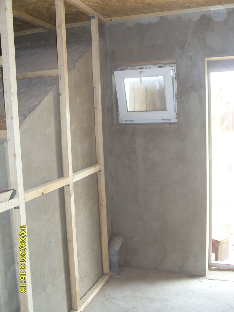

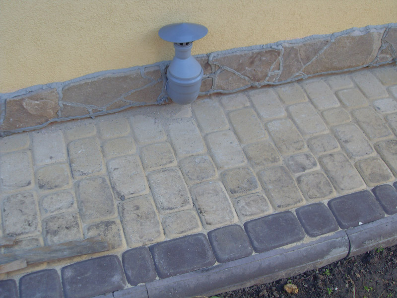

Спасибо большое! Будем начинать с погреба. А как у вас организована вентиляция погреба?
нежалетйте вентеляции, лишней не будет на крайняк закоете
у меня 3x110 на вход и столько же не выход.. и то, можно было больше
Наша ЭПОПЕЯ!:)
А який розмір фундамента і скільки пішло кубів бута? Дякую!!!
