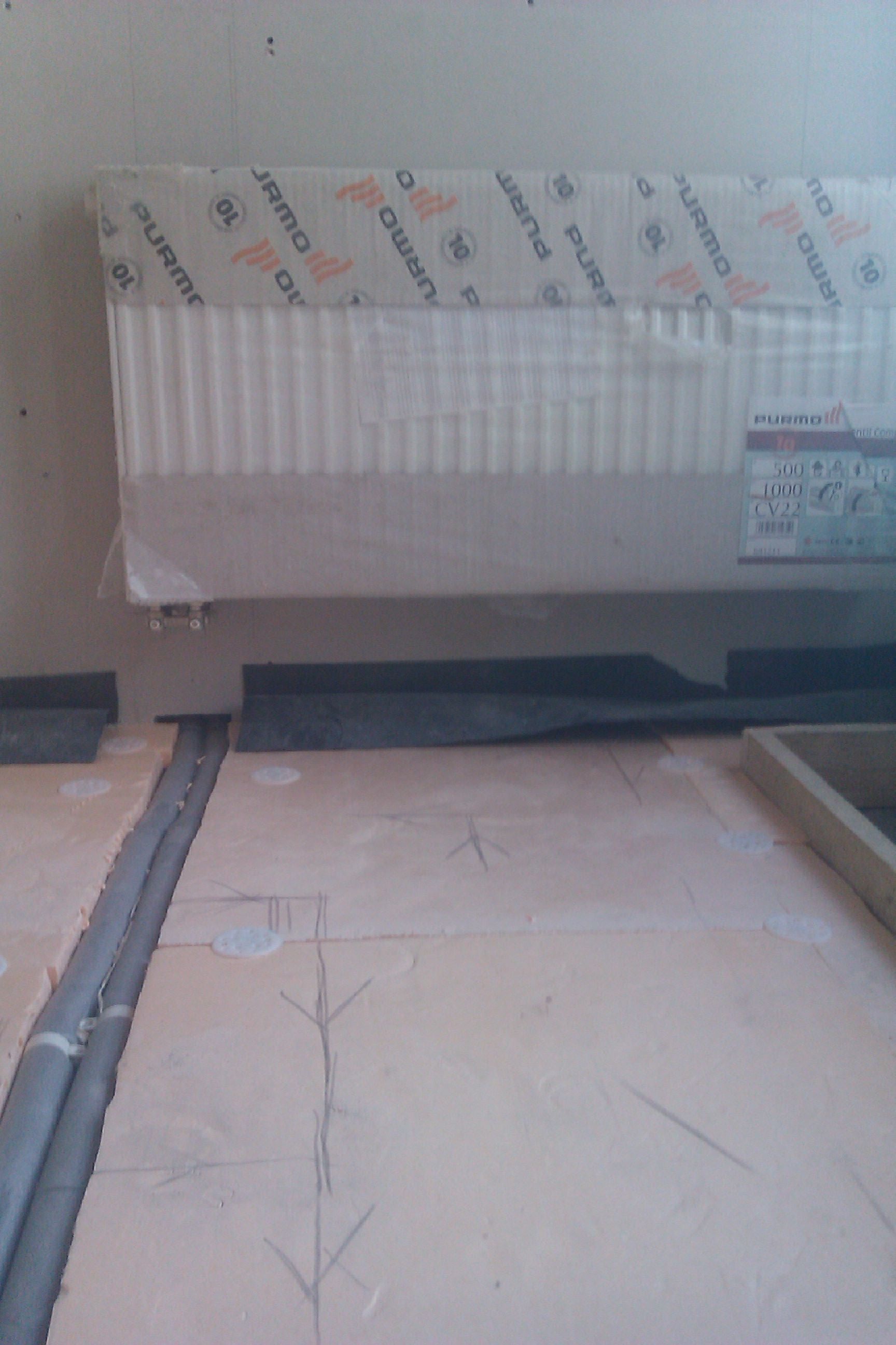

bora-b Опубліковано: 6 квітня 2013 Поділитись Опубліковано: 6 квітня 2013 П.С. Я бы только подвод к радиаторам со стены делал а не из пола. Трубы будут немного мешать при уборке. Да и полы монтировать легче. Не нужно "обходить" трубки радиатора. Но это мое имхо. Правда получается совсем по жирдяйски, купить хромированные трубы и спрятать их за батареей. Конструктивные советы и замечания приветствуются. Переделали. 4 Посилання на коментар Поділитися на інших сайтах More sharing options...
