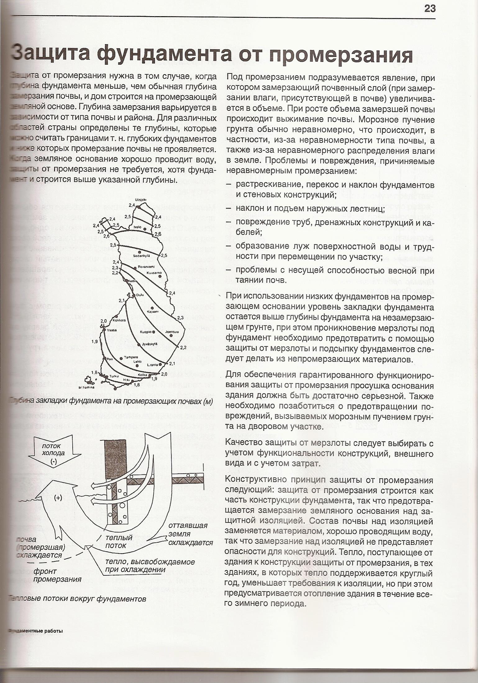

tansss Опубліковано: 3 березня 2013 Поділитись Опубліковано: 3 березня 2013 Поясните для чего нужна вертикальная гидроизоляция Добавлено через 3 минуты tansss, харе флудить., есть предложения как сэкономить то пишите., тем более ни зная ни нагрузок ни грунтов и даже не видя планов Краткое описание грунтов приведено в листе планов фундамента, там же есть планировка, обратным счётом вычисляется расчетная нагрузка (проект адаптировался) Конечно, готовый проект альтернативного фундамента требует времени, но первичной инфы достаточно для "пофлудить";). Посилання на коментар Поділитися на інших сайтах More sharing options...
Деревянщик Опубліковано: 5 березня 2013 Поділитись Опубліковано: 5 березня 2013 Информация "пофлудить" о утеплении и гидроизоляции фундаментов. Посилання на коментар Поділитися на інших сайтах More sharing options...
bumerang Опубліковано: 5 березня 2013 Автор Поділитись Опубліковано: 5 березня 2013 Информация "пофлудить" о утеплении и гидроизоляции фундаментов. а как быть с мостиками холода? Посилання на коментар Поділитися на інших сайтах More sharing options...

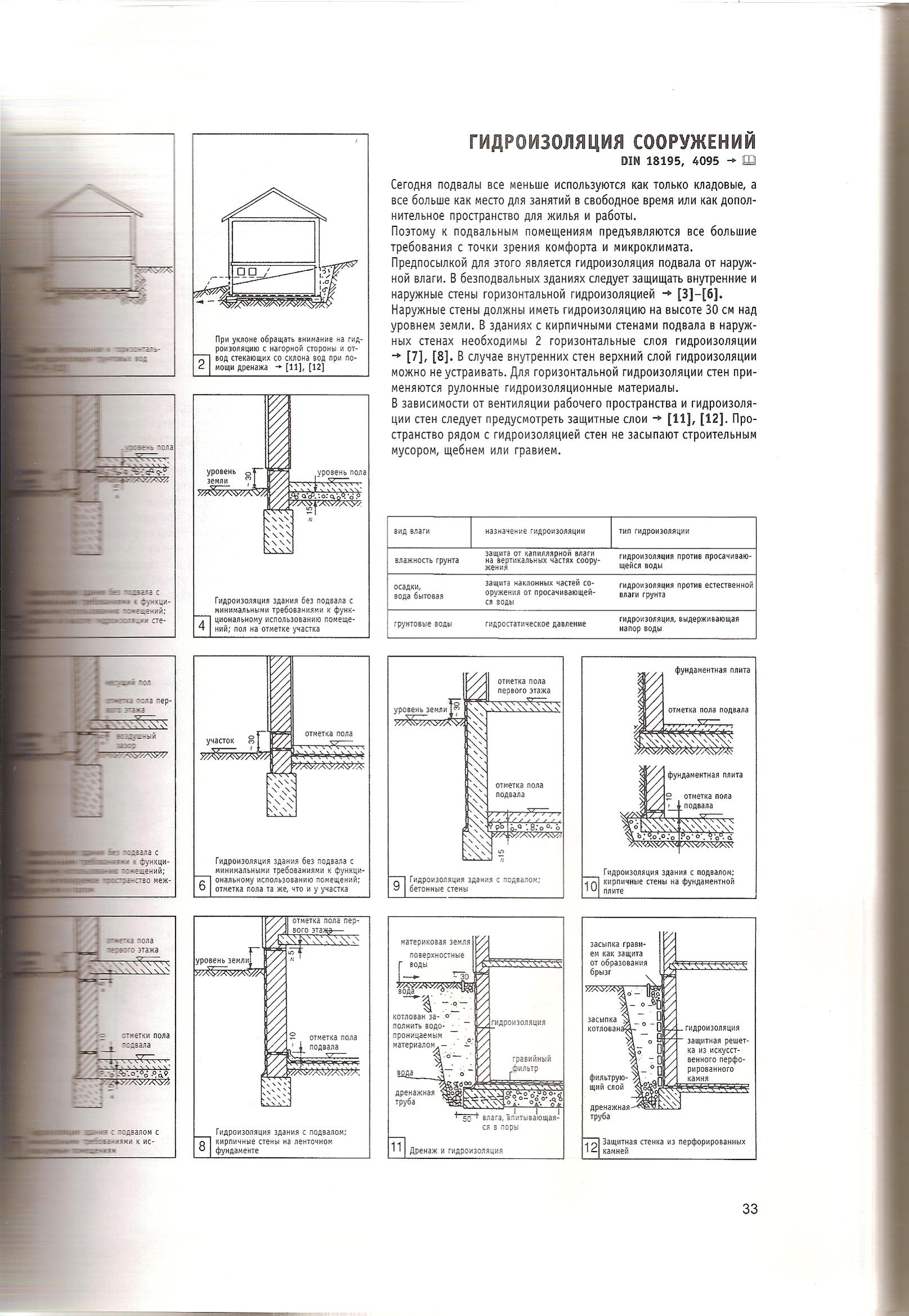

Tarras Опубліковано: 9 березня 2013 Поділитись Опубліковано: 9 березня 2013 К сожалению нет проекта фундамента, но лично меня смущает очень маленькое количество арматуры. На рисунке - схема армирования ленточного и столбчатого фундаментов. При этом расход арматуры получается около 100 кг. на 1м3 бетона. В вашем случае получается нужно на 40м3 бетона - 4 тонны арматуры. А в смете речь идет о 1, 38 и то непонятно какого класса и сечения. Плохо нет проекта, так как не понятно, зачем делать вертикальную гидроизоляцию стен ленточного фундамента. Если у Вас там эксплуатируемый подвал, так тогда нужно вначале делать бетонную подготовку пола, потом горизонтальную гидроизоляцию пола, потом горизонтальную ж/б плиту пола, с которой уже вяжется ленточный фундамент и при этом делать выпуски горизонтальной гидроизоляции и стыковать их с вертикальной гидроизоляцией для того чтобы получился водонепроницаемый "стакан" Просто вставлю свої "5 коп." На рисунку неправильна вязка арматури, хомути неповині перехльостуватись на одному стержні. 1 Посилання на коментар Поділитися на інших сайтах More sharing options...
