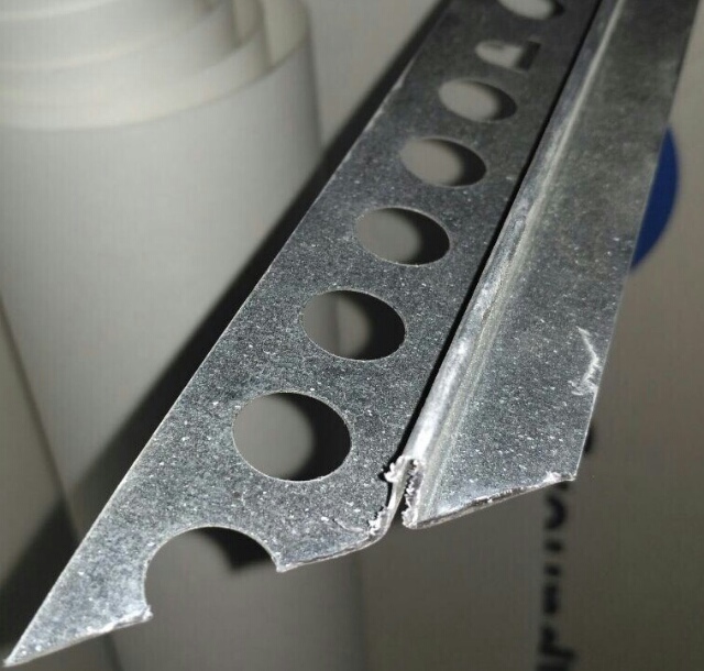

Ребят,помогите профиль найти,может кто возит? Если тема не та ткните носом где искать.:)
Шо за профиль, для чего он?
Предназначен для организации компенсацонных швов на больших площадях потолков.А так же неплохо выглядит когда пустить в месте стыка потолка со стеной. В Европе видел,у нас пока не попадался.

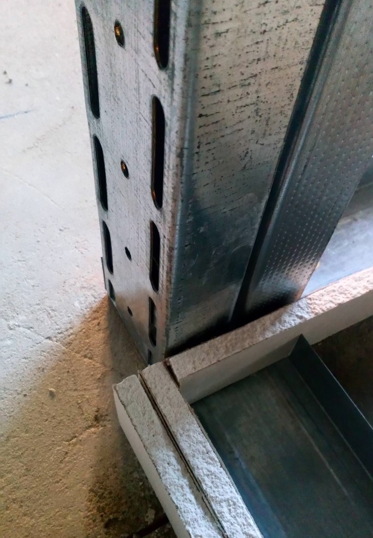

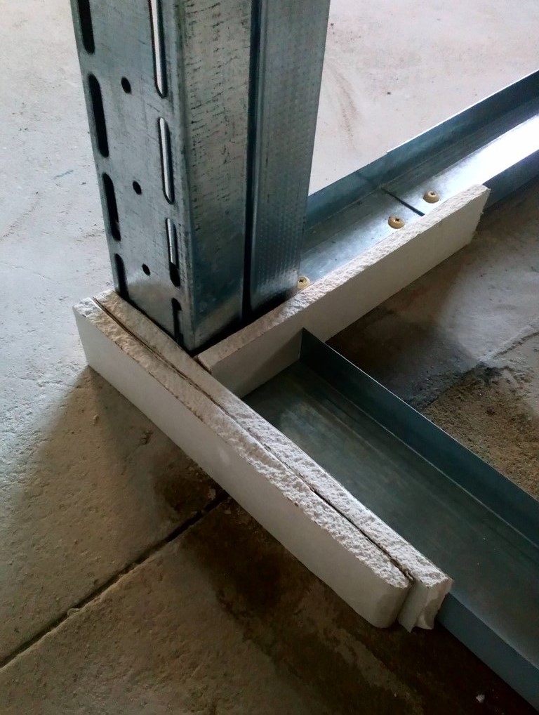

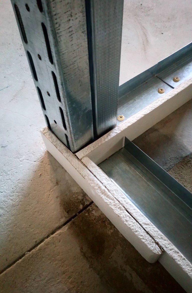

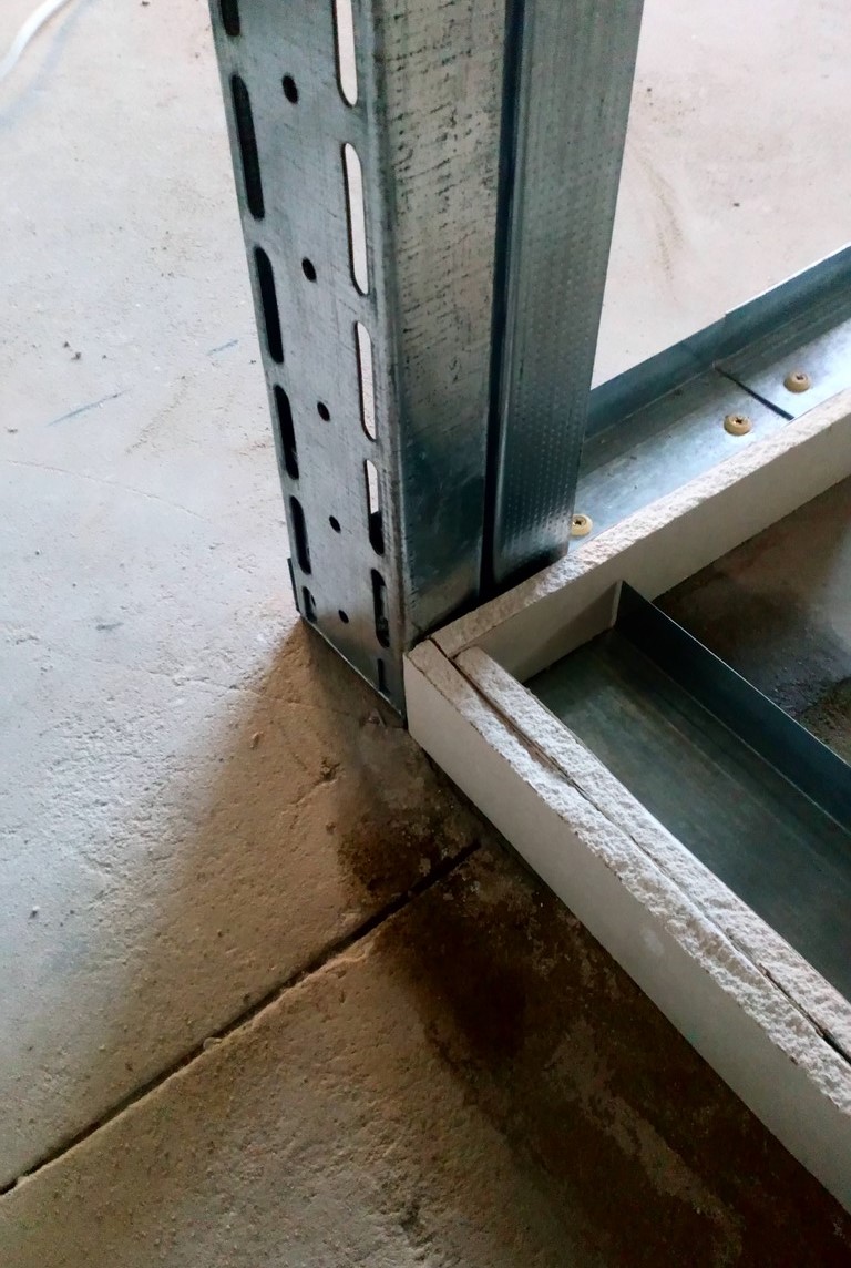

На углу стены из ГКЛ будет дверной проём без заплечиков (картинка1)
Вопрос - как правильно осуществить примыкание перпендикулярной стенки к дверному проёму? 4 варианта на фото. Я думаю, что вариант 1, но хотелось бы уточнить :)
В дверной проём будет вставлена обычная стандартная межкомнатная дверь

первый вариант только гк выпустить на проем (связать перегородки) и нет ещё одного профиля(в углу на перевязке)

Наличников не будет как я понял. Но между коробкой и профилем (гипсом) будет зазор заполненный пеной. Если уж совсем отказываться от наличниками то вариант 1 с учётом того что гипс на стене выпирает за профиль на свою толщину. Тогда ваша коробка становится, пенится изнутри, а снаружи заделывается гипс красиво и наличник не нужен.
Вариант 2 и 3 вынудит ставить вас узкий, обрезанный наличник.
то есть это вариант 4, если я правильно понял? а хватит ли 2 см для пенного шва?

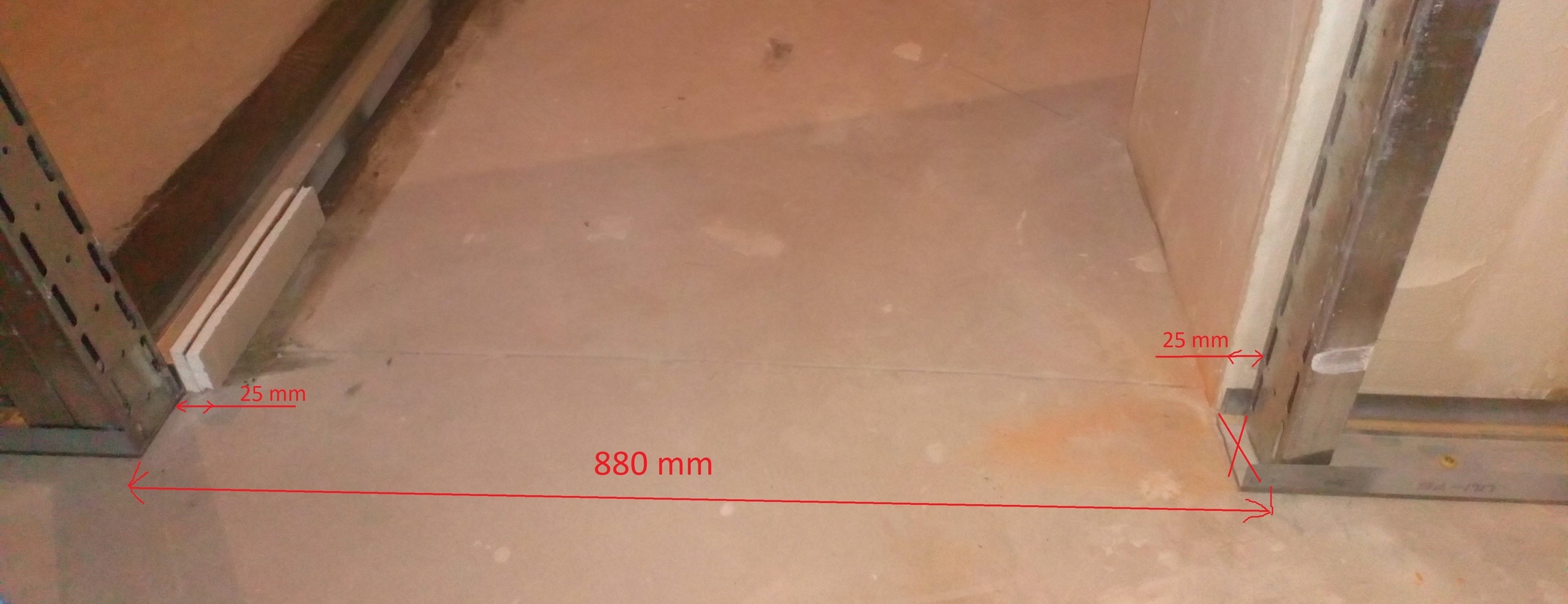

Проем делается с учётом размера двери. Если у Вас дверь 800 то проем должен быть 880-890 мм Т.е на коробку и запенивание 75 -85 мм. Минус коробка 60. Т.е на две стороны по 7,5-10 мм. Хватает с головой.
Также насчитывается проем и на остальные размеры полотен.
Высота 2060 мм. Это к слову)))

А там ваше дело. Я бы делал вариант 1. 4- й вроде то же самое, но расход гипса в два листа не. Пойму зачем, если вы этого не планировали изначально для увеличения жесткости или как доп шумоизоляцию.
ngstil, смотрите, вся стена, идущая перпендикулярно проёму, "пляшет" от устройства проёма. Дверной проём в любом случае 880мм, но от того, как вести листы ГКЛ зависит как класть направляющий профиль и куда уйдут 2 см (ширина двойной обшивки ГКЛ) пространства - в коридор или смежную комнату.
Вариант 1 - комната будет на 2см меньше. Вариант 3 или 4 - коридор на 2 см меньше )
Вариант 1 как раз таки предполагает наличники, вариант 4 -нет, так как коробка "спрячется". Вариант 3 - можно установить коробку прямо гипс и наличники, а можно "подрезать" гипс и вставить без наличников. Нельзя, тогда увеличится ширина проёма до 920 мм.

Сори. Я с мобилки, мне показалось что 1 и 4 варианты разница только в том что в 4м два гипсокартона.
Я бы выбрал вариант 4 если вы её хотите наличников. Да и всегда стараюсь уменьшить в таких случаях коридор. Полезную площадь комнаты мне всегда жалко.

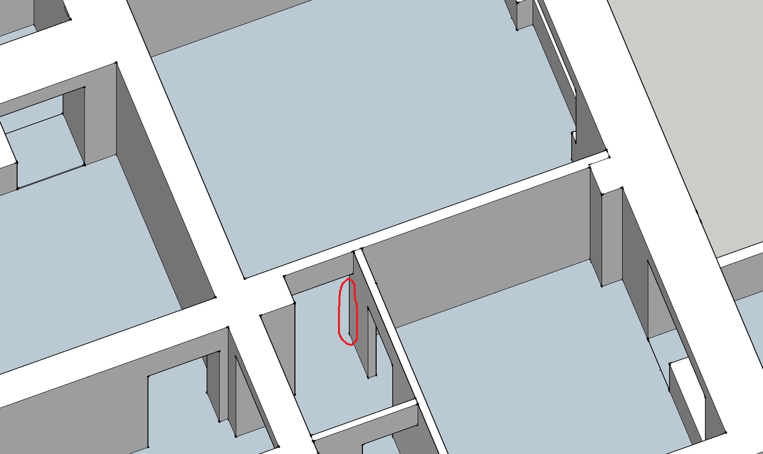

У кого бы ни спрашивали, но наличники быть обязаны с двух сторон. Расширять коридор – единственный выход. Но не станете, же Вы уменьшать проем.
Та и саму «проемную» перегородку необходимо сместить между выступающих стен. Иначе – трещин не избежать.
я стену из ПГП убирал только ради того, чтобы сместить за колонны, а не шла внутри. Про трещины предупреждён, спасибо, варианты их сокрытия предусмотрел.
