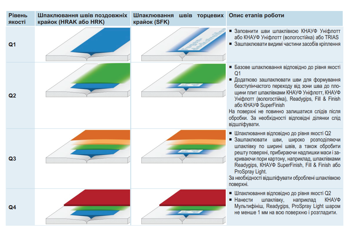

andrey_ka Опубліковано: 5 квітня 2025 Поділитись Опубліковано: 5 квітня 2025 2 години тому, МаТраС сказав: Ну того що я ще коменти людей читаю, хто робив і хто за кордоном робить, а не тільки відео дивлюсь. По логіка, то звісно, на стикі не мішала б сд. І ви перевірили усю цю писанину ? Хоча б в інструкції від Кнауф заглянули? Посилання на коментар Поділитися на інших сайтах More sharing options...
МаТраС Опубліковано: 6 квітня 2025 Поділитись Опубліковано: 6 квітня 2025 (змінено) 20 годин тому, andrey_ka сказав: І ви перевірили усю цю писанину ? Хоча б в інструкції від Кнауф заглянули? Просто там не такі задроти,як в нас, які матеріалів використають вдвічі більше, щоб звісно жопу свою прикрити, а як не спасе буде мікротріщина ще придумають кучу причин. Там ,мабуть плюють на таке і самі замовники на все дивлячись просто Змінено 6 квітня 2025 користувачем МаТраС Посилання на коментар Поділитися на інших сайтах More sharing options...
andrey_ka Опубліковано: 6 квітня 2025 Поділитись Опубліковано: 6 квітня 2025 1 годину тому, МаТраС сказав: Просто там не такі задроти,як в нас, Можливо , хоча і доволі субєктивно. А Кнауф тут до чого ? Посилання на коментар Поділитися на інших сайтах More sharing options...
МаТраС Опубліковано: 6 квітня 2025 Поділитись Опубліковано: 6 квітня 2025 1 година тому, andrey_ka сказав: Можливо , хоча і доволі субєктивно. А Кнауф тут до чого ? Того, хочав ,що вони міняли сто раз свої рекомендації. І в них недопустимо ,щоб край листка заводський шов був без сд Посилання на коментар Поділитися на інших сайтах More sharing options...

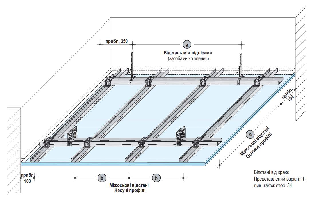

andrey_ka Опубліковано: 6 квітня 2025 Поділитись Опубліковано: 6 квітня 2025 5 годин тому, МаТраС сказав: І в них недопустимо ,щоб край листка заводський шов був без сд Точно ? Ткніть пальцем , де в них таке написано , бо я щось не знаходжу. А це що? 1 Посилання на коментар Поділитися на інших сайтах More sharing options...

МаТраС Опубліковано: 6 квітня 2025 Поділитись Опубліковано: 6 квітня 2025 33 хвилини тому, andrey_ka сказав: Точно ? Ткніть пальцем , де в них таке написано , бо я щось не знаходжу. А це що? Ну , а що по поводу частоти саморізів?) Забув вже в них наче рекомендували 15 см? Посилання на коментар Поділитися на інших сайтах More sharing options...

andrey_ka Опубліковано: 6 квітня 2025 Поділитись Опубліковано: 6 квітня 2025 14 хвилин тому, МаТраС сказав: Ну , а що по поводу частоти саморізів?) Забув вже в них наче рекомендували 15 см? Так , 150-170мм. Посилання на коментар Поділитися на інших сайтах More sharing options...
МаТраС Опубліковано: 6 квітня 2025 Поділитись Опубліковано: 6 квітня 2025 1 хвилину тому, andrey_ka сказав: Так , 150-170мм. то тоді якесь протиріччя. виходить 30 см Посилання на коментар Поділитися на інших сайтах More sharing options...
andrey_ka Опубліковано: 6 квітня 2025 Поділитись Опубліковано: 6 квітня 2025 1 хвилину тому, МаТраС сказав: то тоді якесь протиріччя. виходить 30 см Не зрозумів , що 30см ? Посилання на коментар Поділитися на інших сайтах More sharing options...
МаТраС Опубліковано: 6 квітня 2025 Поділитись Опубліковано: 6 квітня 2025 7 хвилин тому, andrey_ka сказав: Не зрозумів , що 30см ? ну ,по вашій схемі не виходить 15-17 Посилання на коментар Поділитися на інших сайтах More sharing options...
andrey_ka Опубліковано: 6 квітня 2025 Поділитись Опубліковано: 6 квітня 2025 (змінено) 38 хвилин тому, МаТраС сказав: ну ,по вашій схемі не виходить 15-17 Ми взагалі про одне й те саме ? Я , про кріплення ГК (відстань між саморізами). Як може не вийти (при будь-якій схемі) ? 1 година тому, МаТраС сказав: завжди звучало,що уніфлот чи фюгем повині якби в щось впиратися..в даному випадку СД. а тут ,він ,якби в повітрі) Де звучало ? Кнауф про це начебто нічого не знає. Повздовжну крайку , можна стрічкою не армувати (при використанні правильної шпатлівки). Торцеву крайку армуєм стрічкою завжди , незалежно яку використовуєм шпатлівку. ІМХО. Тобто , якщо на стику листів є профіль , армування стрічкою обов`язкове. Тому воно у вас і трісло. Змінено 6 квітня 2025 користувачем andrey_ka Посилання на коментар Поділитися на інших сайтах More sharing options...

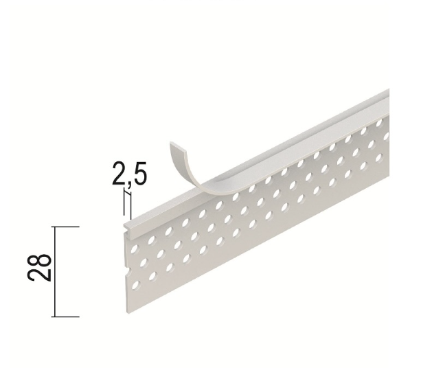

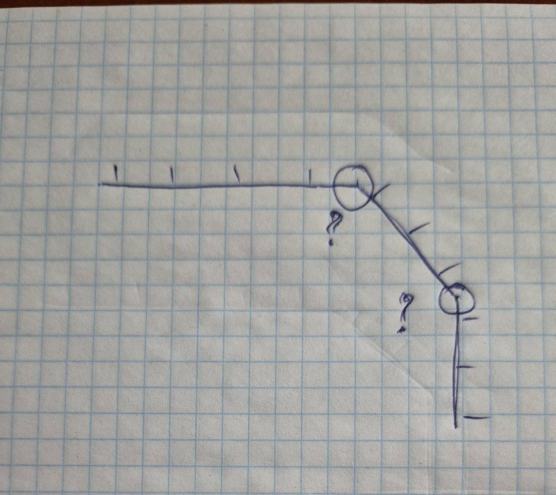

vabank Опубліковано: 7 липня Поділитись Опубліковано: 7 липня Цитата @andrey_ka Добрий вечір, обшиваю каркасний будинок ГКЛ. Планую використати тіньовий шов на стику стіни і мансардної стелі (де стіна переходить в похилу стелю і далі в горизонтальну стелю). Площа стелі приблизно 20 м2 Питання в тому як пристосувати тіньовий профіль, в стиках поміченим знаком ? на фото (там де кут 145 і 125 градусів) ? Спойлер Посилання на коментар Поділитися на інших сайтах More sharing options...
