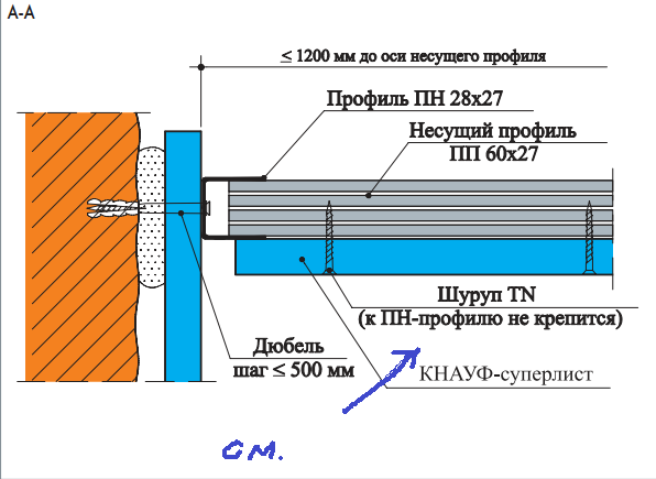

Polaa и инженер из Кнауфа (и Мастерок туда же) указывают не крепить саморезами лист к UD-профилюpicture.php?albumid=4771&pictureid=55074,
. понимая, что возле стены расстояние от самореза будет 40!! см, по краю листа, хотя во всех иных местах расстояние между саморезами по периметру листа категорически запрещено Кнауфом больше, чем 25 см.!!! , а рекомендуемое вообще 15-17 см.
. Не закреплённый иными способами ( без применения обвязочного профиля и крепления листа к нему на расстоянии 10 см. от стены и 17см. между саморезами) края листа от профиля до профиля будут просто висеть в воздухе, и образование трещины вдоль стены просто гарантировано. Так говорит мой опыт и многие мои знакомые мастера. жду мнения от форумских.
Олег, в Интернете людей, ссылающихся на кого-то, и не могущих доказать это конкретными ссылками, называют трепачами.
Чтобы не заслужить статус трепача, дайте, пожалуйста, конкретную ссылку на официальные документы Кнауф (тех.карты, альбомы чертежей и т.п.), где четко, конкретно и однозначно "указывают не крепить саморезами лист к UD-профилю".
Еще раз уточняю, что нужна конкретная ссылка на указания не крепить ГКЛ саморезами к UD-профилю.
Если речь идет о П113 то (ссылка устарела)...
Синий маркер на картинке- мой.

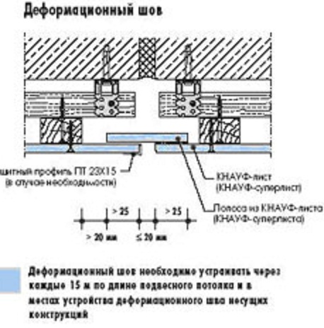

Ребята! Я выходил из ситуации следующим образом. Нарезал из г.к. отходов полоски 32х10 см
(для шага 40см) и их на ПВА накладывал на тыльную сторону в торце, уже смонтированного листа, на ширину 5см.
Потом к CD-шке такой же длины над накладкой и разделив, ее тоже, пополам для следующего листа, подтягивал 35-кой шагом через 10см. Перед монтажом следующего листа, ПВА наносил на выступающую полоску, вернее все три. Ну, а дальше – по накатанной схеме. И не стоит пропускать на коротких стыках…
Были бы крабы с перепадом 12мм перпендикулярной стороны для поперечной планки CD, - тогда другое дело.
(Есть еще мой вариант монолитного монтажа для рекомендуемых типов, думаю, догадаетесь).
Я никак не врубаюсь... ето что то, типа деформационого шва? Зачем тогда притягивать сдешку?
Типа, да.
Зачем? - для монолита листов на срезах.
