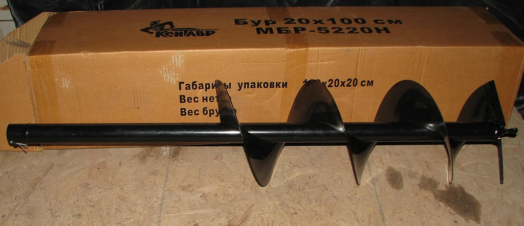

На фото некоторых буров от других производителей я видел ,вместо кончика-сверла, приварено что-то типа шинки шириной 2-3 см, слегка загнутой в спираль. Причем конец еще и разрезан вдоль на 1-2 см...
Насколько это эффективно?
Насчет длинного штыря по центру - это правильно. Когда-то брал у товарища ледобур, который был переделан для бурения земли. Вся переделка заключалась именно в установке центрирующего штыря длиной сантиметров 10. - все работало.

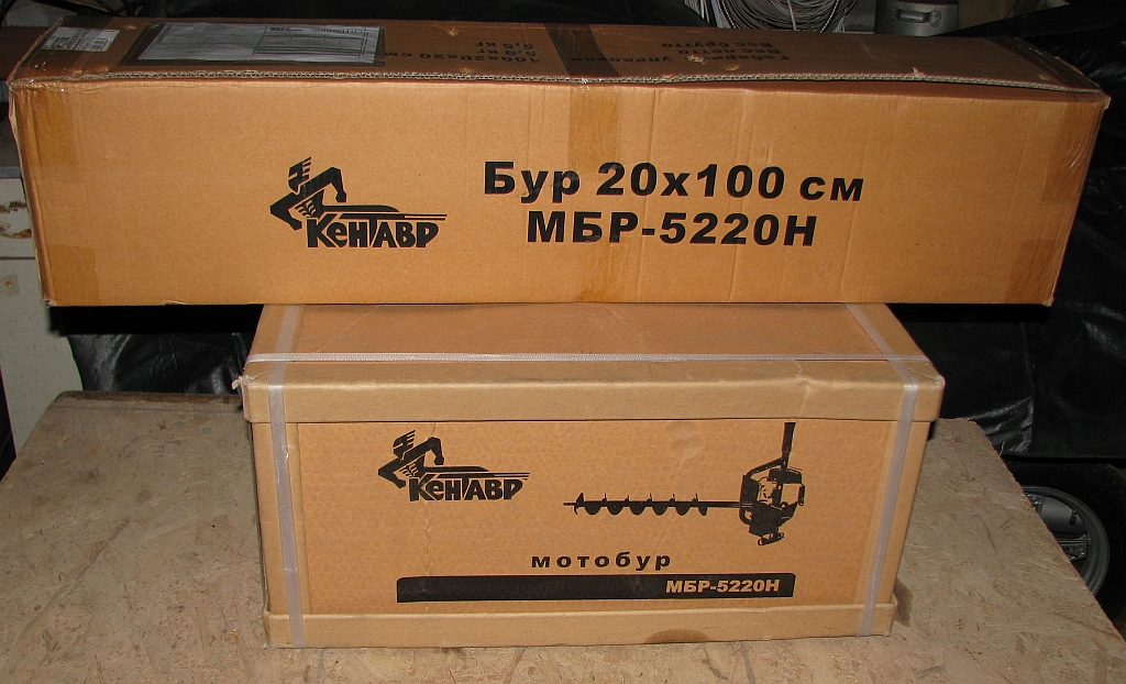

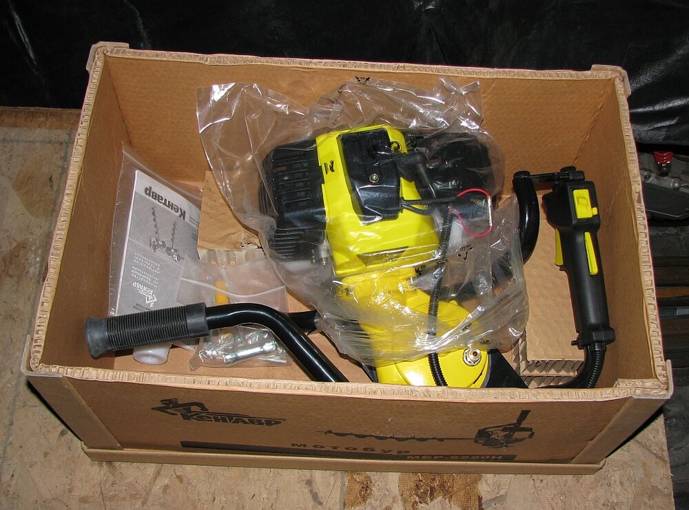

Сегодня заводил желтого кентавра. Замесил бензин 95-й со штилевским маслом в пропорции 35-40:1, прокачал праймером, закрыл заслонку и с пятого рывка мотор завелся. Пока поршневая неприработавшаяся - стартер прокручивает туго.
Редуктор червячный, вращение бура - по часовой стрелке (если на бур смотреть сверху). Бур от советского ледобура не получится использовать - у него вращение против часовой... (что бы пуговицы на ватнике или тулупе не отрывались... ;) )
Поработал несколько минут на холостых - масло сгорает полностью, дыма никакого нет. При добавлении "газа" - начинает вращаться выходной вал. Сам бур пока не присоединял.
