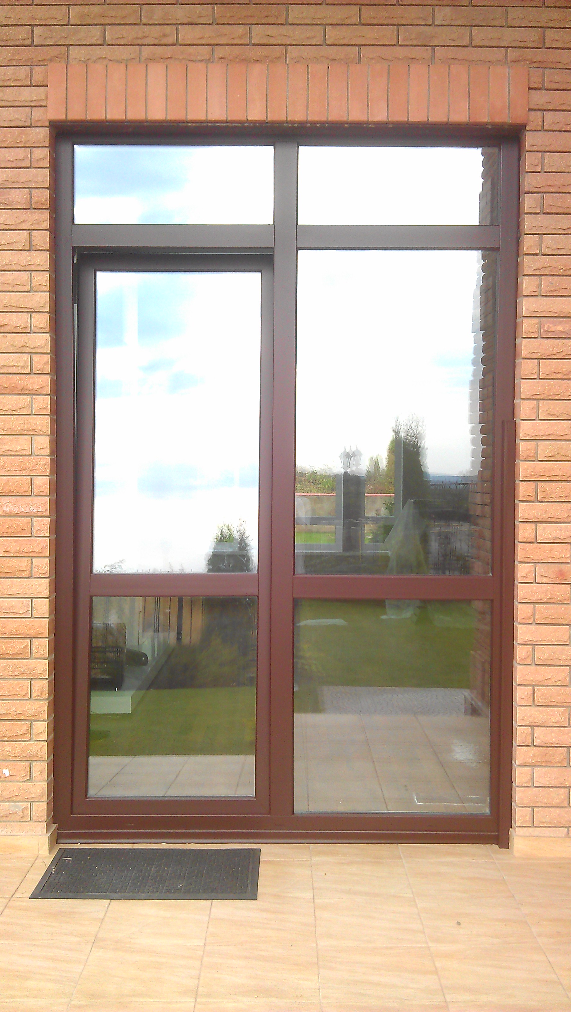

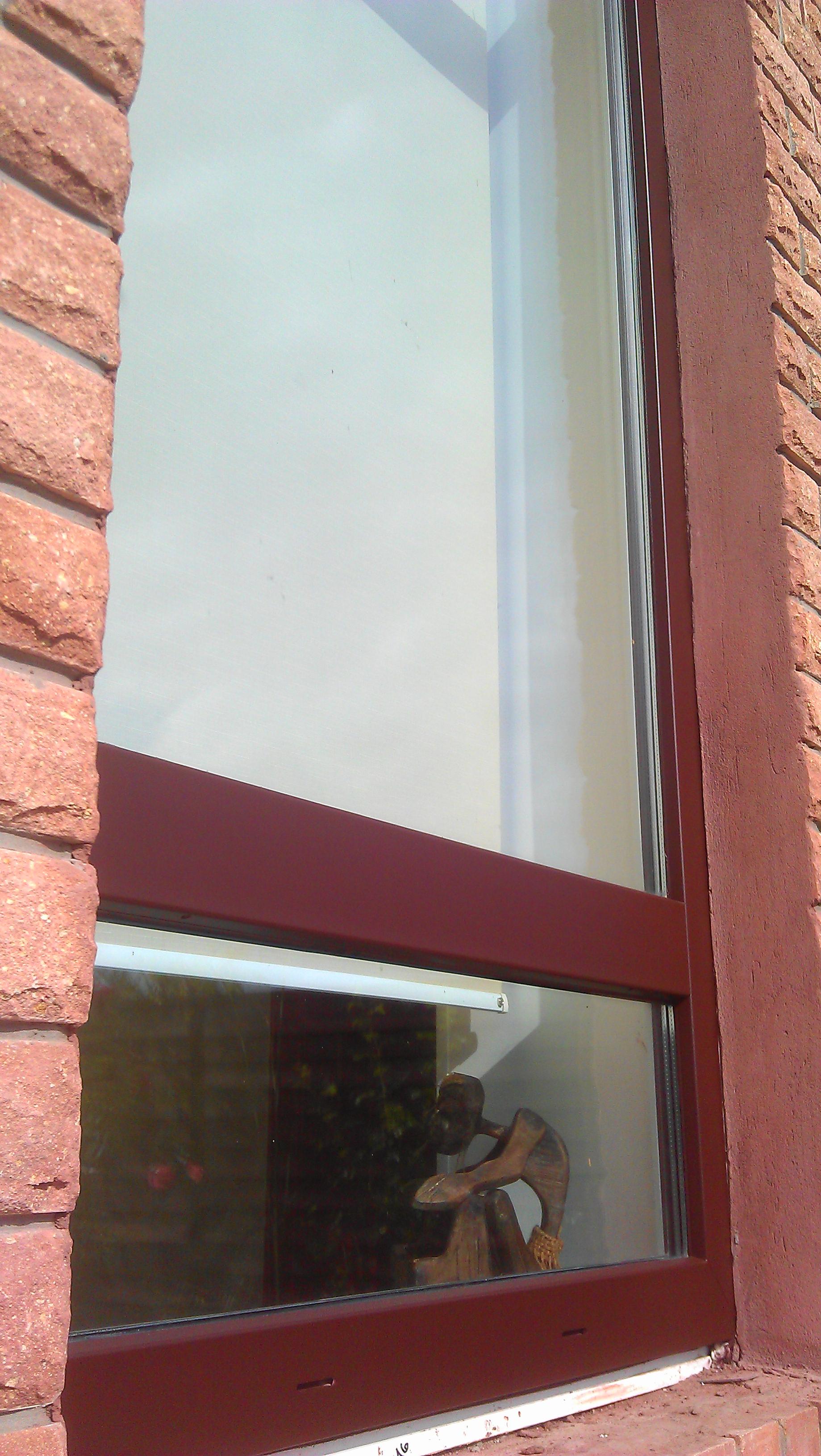

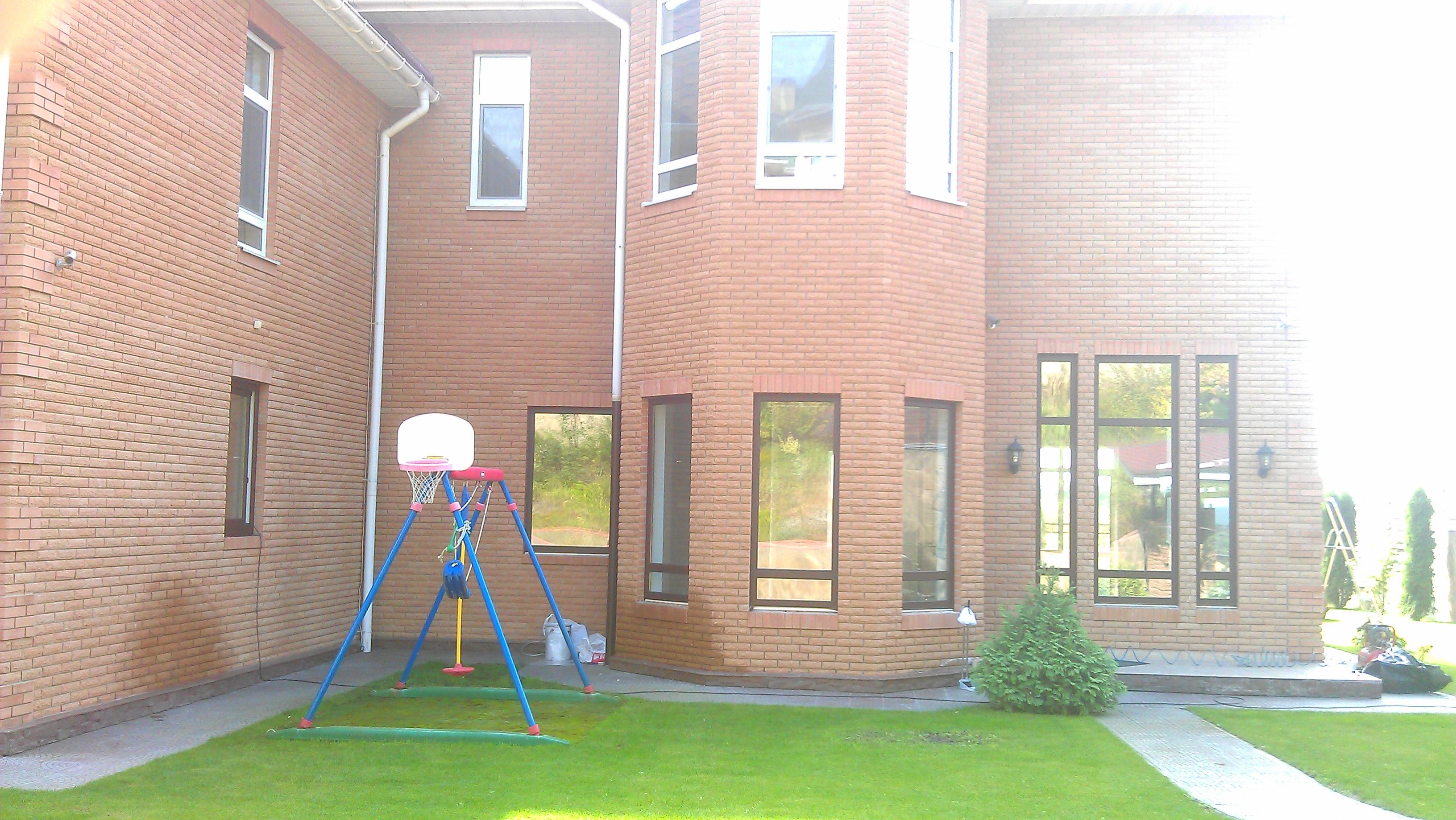

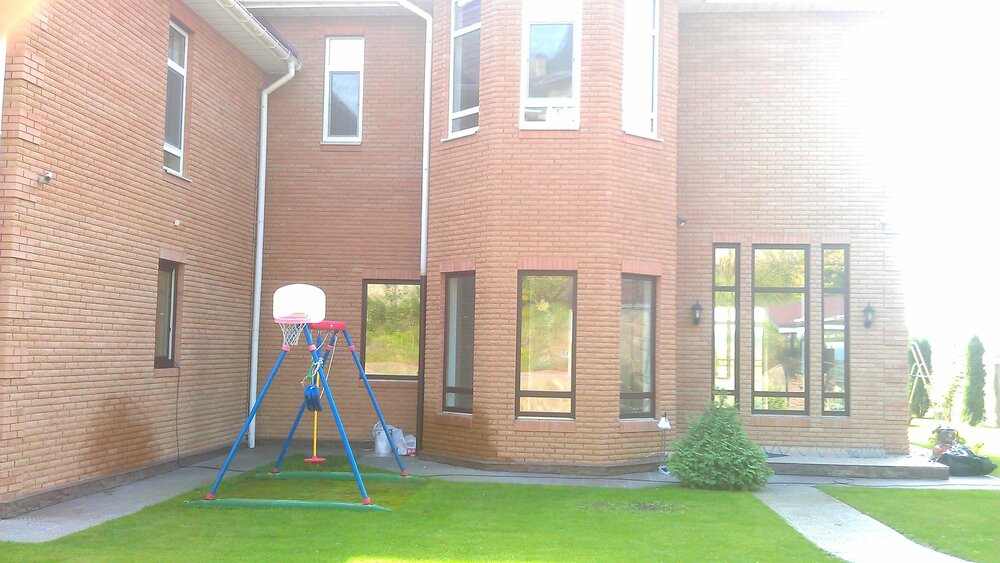

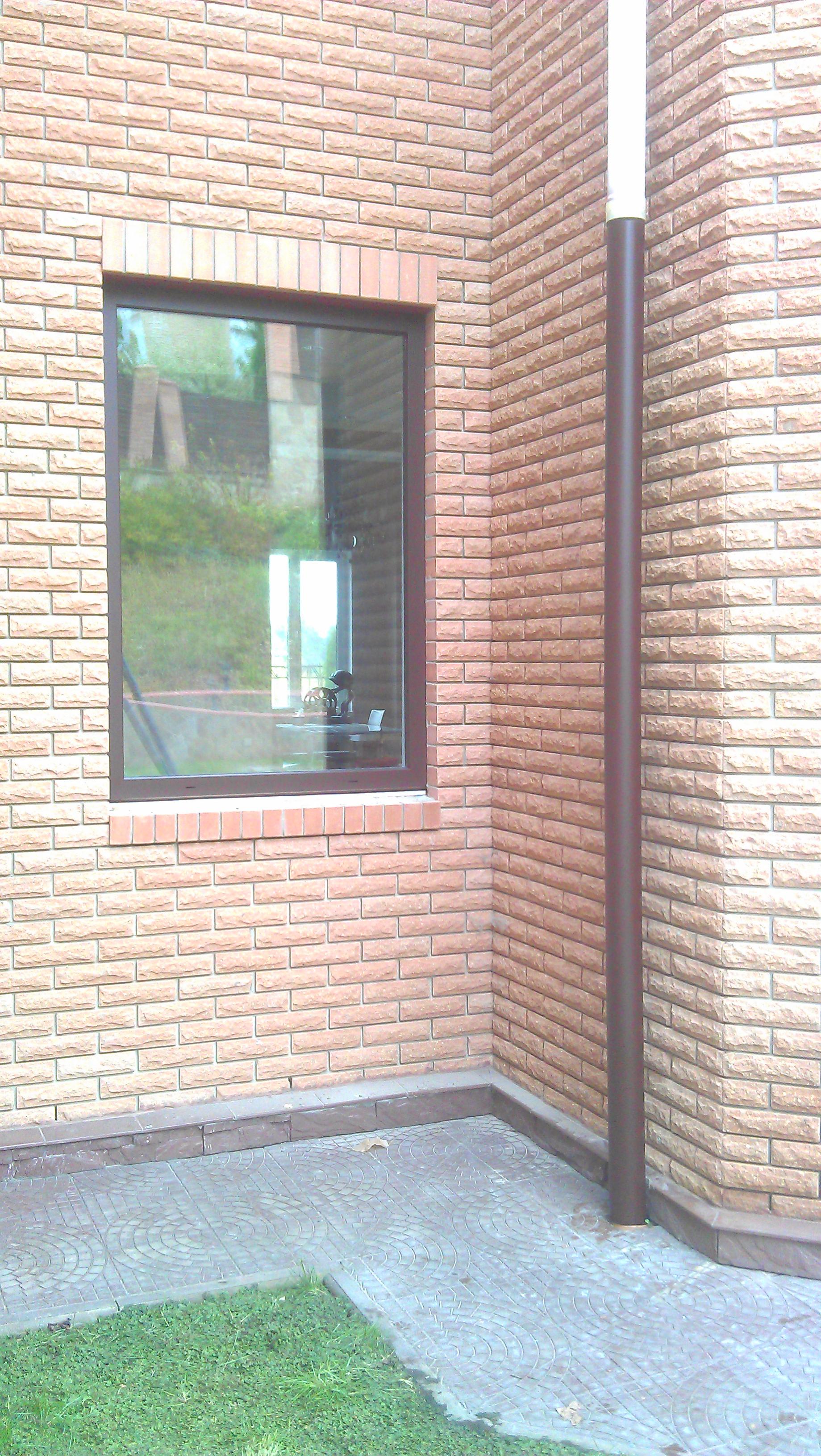

в сентябре 2012 года красили установленные окна, дом в Киевской области.
Нового в покраске, конечно, ничего нет.
около двух лет занимаемся покраской ПВХ профиля а так же конструкций. Да, немного дороже чем ламинация, но и куча своих плюсов!!! Выбор цветовой гаммы и возможность покраски готовых изделий ...
Вроде не плохо. :beer: Есть фото более детальное, т.е. небольшого участка покраски, чтобы близко посмотреть?
Чем красили?
Чем красили?
краски российского производства. Фото - ближе нет.
так как краситься на улице есть небольшие "некрасивости" в виде пыли. Окрашенная поверхность имеет шерошоватую (бархат) текстуру, котораяя в частности и скрывает эти некрасивости, но не все :(
