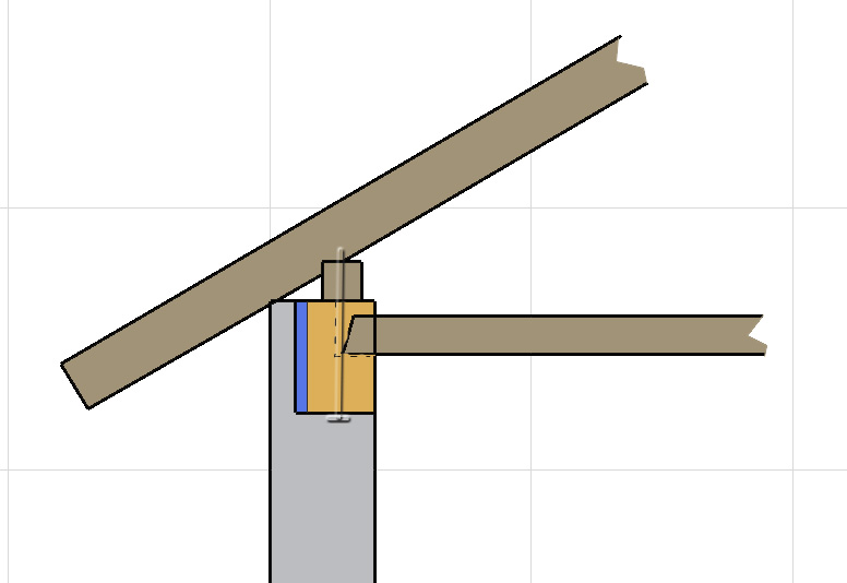

Как крепить будите? так как на фото с форума? вот эти металлические уголки не используйте, и вот еще
Вертикальная нагрузка передается через мауэрлаты на стены, а горизонтальные собираются на перекрытии. Проще говоря, балки перекрытия не дают разъехаться стропилам в стороны.
и армопояс меня порадовал и распред. горизонтальных которые собираются на перекрытии.

Вам выше ответили, если балка будет проходить стену насквозь, между балкой и стеной будет образовываться щель, которую сложно загерметизировать, количество балок умножаем на два, получаем количество нетехнологичных, продуваемых дырок. Правда, очень хорошо охлаждаются точечные светильники, вiтер свище.
alex40in опишите словами, нарисуйте схематически, а лучше реальное фото как по вашему должна выгладить стропильная система холодного чердака шириной между стропильными ногами 10м без кругового армопояса?
Я так понимаю вы предлагаете сделать так но подобного последствия я не хочу.
Как крепить будите? так как на фото с форума? вот эти металлические уголки не используйте, и вот еще и армопояс меня порадовал и распред. горизонтальных которые собираются на перекрытии.

xebo тоесть Вы поддерживаете такой вариант?
Вы до сих пор не разобрались даже в элементарной теории.
Там где "так" - безраспорная система.
Там где "последствия" - всё наоборот.
В общем, вам проще будет заплатить денег проектной организации, получитт бумажку с печатями, и не морочить себе голову (и остальным) :)
Зато вы сразу станете обладателем правильного и умного варианта.
Ага, только умный вариант еще воплотить нужно. Ребята "мы-завжды-так-робымо" посадят стропила "на зуб", и будет еще одна тема "стены разъехались". Так что разбираться с теорией надо в любом случае.
