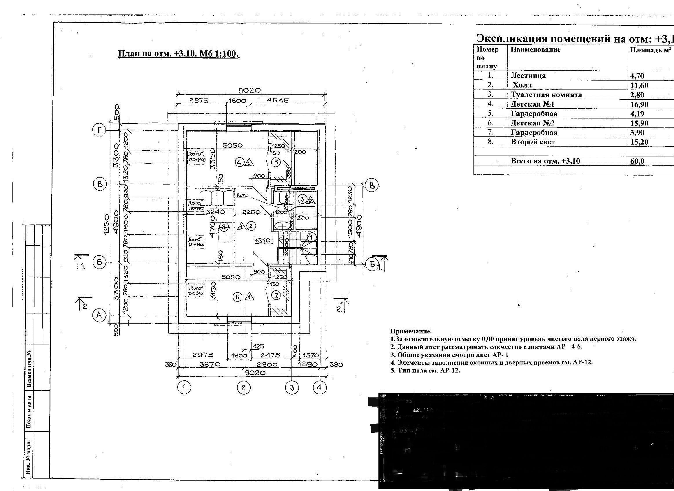

Михалів Опубліковано: 25 березня 2013 Автор Поділитись Опубліковано: 25 березня 2013 Є будинок 9*12 скільки приблизно буде зробити дах(стропіла, утеплення, покриття)? Можливо я помиляюсь але поки в мене кінцева сума з СиП (приблизно 26 000,00) виходить дешевше. За направляючи спасибі. Є щє один варіант - покласти брус або двутавр на коньок і на нього опирати стропіла, даний брус повинен опиратись на колони. Посилання на коментар Поділитися на інших сайтах More sharing options...
