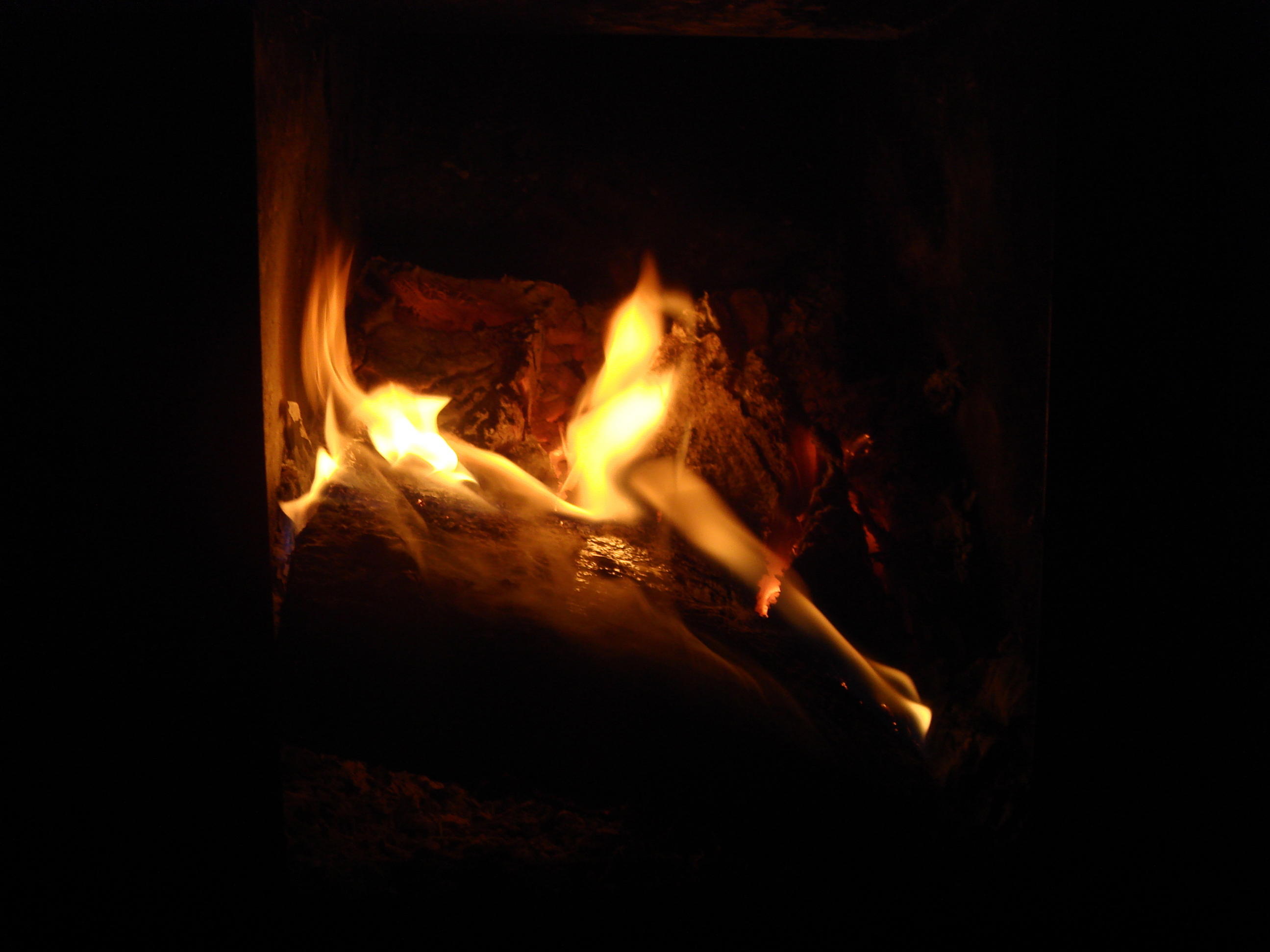

У меня была печь в бане-так вся семья и гости наши толпились именно возле огня,посему решили- в доме быть камину 100%. Как посидишь у такого с кофейком или винцом -все проблемы уходят подальше. Огонь создает в доме непередаваемый уют.

Ыть. Посмотрел на вашу фотку - попер за дровами)))
Если сделать короб вокруг топки из шамота ( желательно декоративного ) - будет греть не только конвектив ( горячий сквозняк, обычно 50 % тепла ) , но и лучистое тепло от нагревшегося шамота ( еще плюс 30 % ). 100 % - понятно, только в сказках. Экономия на изоляции, больше затраты на шамот - но получаем более "здоровое" тепло, плюс аккумуляция тепла шамотом , может удерживать тепло 4-12 часов после угасания огня в топке. Чем толще стенка - тем дольше держит, правда дольше прогревается, и наоборот.

Если хочется печь - ставятся дверки с огнеупорным стеклом. Не так эффектно, но более практично, впрочем тоже неплохо.

Думаю, камин из камня со стеклянной дверкой, и красота-уют, и как резервное тепло.
У меня сейчас железная топка с дверкой: пока топишь - тепло, потухла - через 15 мин,- как и не топил:bad:
Почему-то никто не отметил такой момент: существуют каминные топки (закрытые) с внутренней облицовкой шамотными плитами (формованный или прессованный рефрактор) - назначение - защита основного корпуса от высокой температуры и аккумулирование тепла - такие топки дольше держат температуру после растопки.
