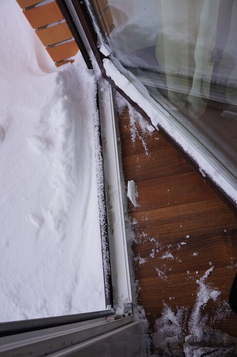

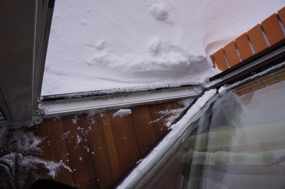

Ув Оконщики!Помогите советом!
andreo
Не факт, у меня тамбурная дверь из оконки с алюминиевым порогом и не дует.
А какое максимальное расстояние в ПВХ должно быть между точками запирания? (чтоб я сейчас в каталогах не искал).
700-800 мм
Ну вот. А там 900мм минус рама, получается где то 850мм.
P.S. Ну рекомендации рекомендациями. Вот в алюминии, например, необходима (системное решение) установка дополнительной точки запирания при ширине оконной алюминиевой створки более 1200мм. Но как показала практика это большая ширина, были проблемы - сифонили створки. Для оконных алюминиевых створок свыше 900мм ставим дополнительную точку запирания обязательно.
А тут еще и ПВХ, я б тут через 500мм ставил бы точки запирания Ж-)
Ага. И плюс этому наружная ламинация.
кстати, ручка запирания не опускается полностью вниз. на фото видно
Повело (деформировало) значит створку (явно армировка тонкая стоит).
Как вариант,поставить средний запор с роликовым приподнимателем створки.Очень помогает.

Цену вопроса можно сказать только завтра.Но учтите,что замена этих элементов фурнитуры не панацея.В Вашем случае можно увеличить интервал межсервисных работ.Створка уж очень широка и вес велик.Так,что проседать она будет .Другой вопрос как часто.Если так вы вызывали раз в пол года,то думаю можно увеличить до полутора-двух лет.
мы и так очень редко пользуемся ею. часто пользуемся только на вентиляцию( сначала я открывал ее просто, но потом после часа в открытом состоянии она перестала закрываться.) Я вспомнил, где заказывал окна- это ОЛТА в Броварах.
я связался с Олтой, отреагировали мгновенно...обещали завтра прислать мастера чтобы он осмотрел это дело:)

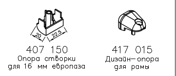

Есть такой элемент - называется в простонародье трамплин ( в некоторых каталогах - створочная опора)
Этот элемент может помочь избавиться от регулярного провисания створки
Не всем заказчикам он нравится (чуть туже нужно закрывать створку), но в данном случае будет кстати.
Только куда его будут ставить,когда внизу створки поставят средний запор? Не возле петли же его ставить.Разве что химичить и на фурнитуру крутить.Х.З. Не надежно как-то.
