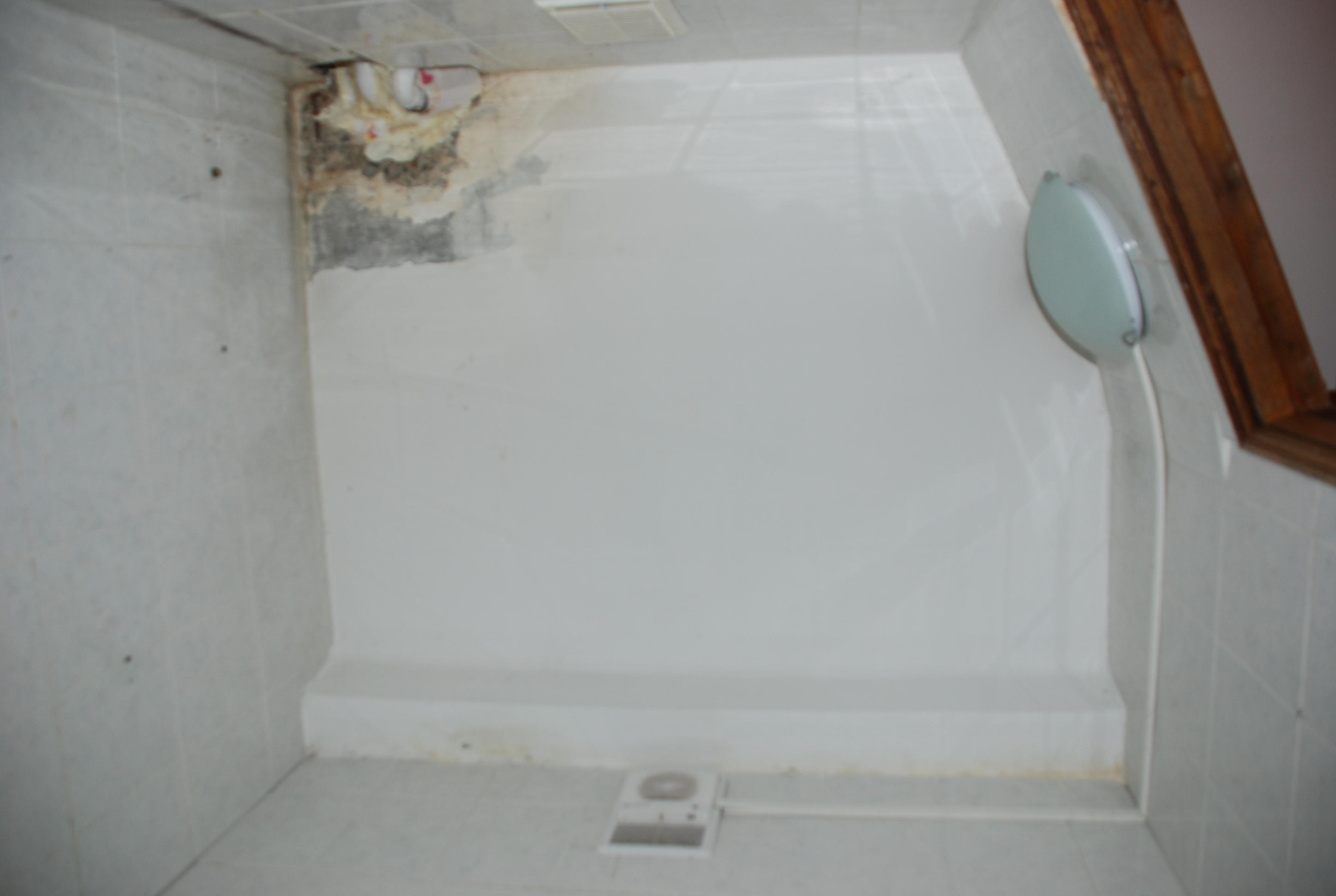

Меняю плитку в санузлах - встал вопрос что делать с потолком. Чем лучше его зашить? Есть балка - которую хотелось бы спрятать, но в виду высоты потолков всего 2,60 зашивать гипсом как-то страшно - опустится - потолок на голову "ляжет". Может есть у кого-нить мысли....

Это ошибочное мнение- смело опускайте! чтоб скрылись гипсом или пластиком трубы, балку ошпаклюете в маленьких и узких помещениях высокий потолок плохо смотрится.
По периметру короб. Внутри натяжной потолок.
Поддерживаю. Если бы делал себе - только так!
Лучше сразу натяжной(идеально), или ГК. Дополнительные элементы только "нагрузят". Освещение переместится на потолок (тоже +).
