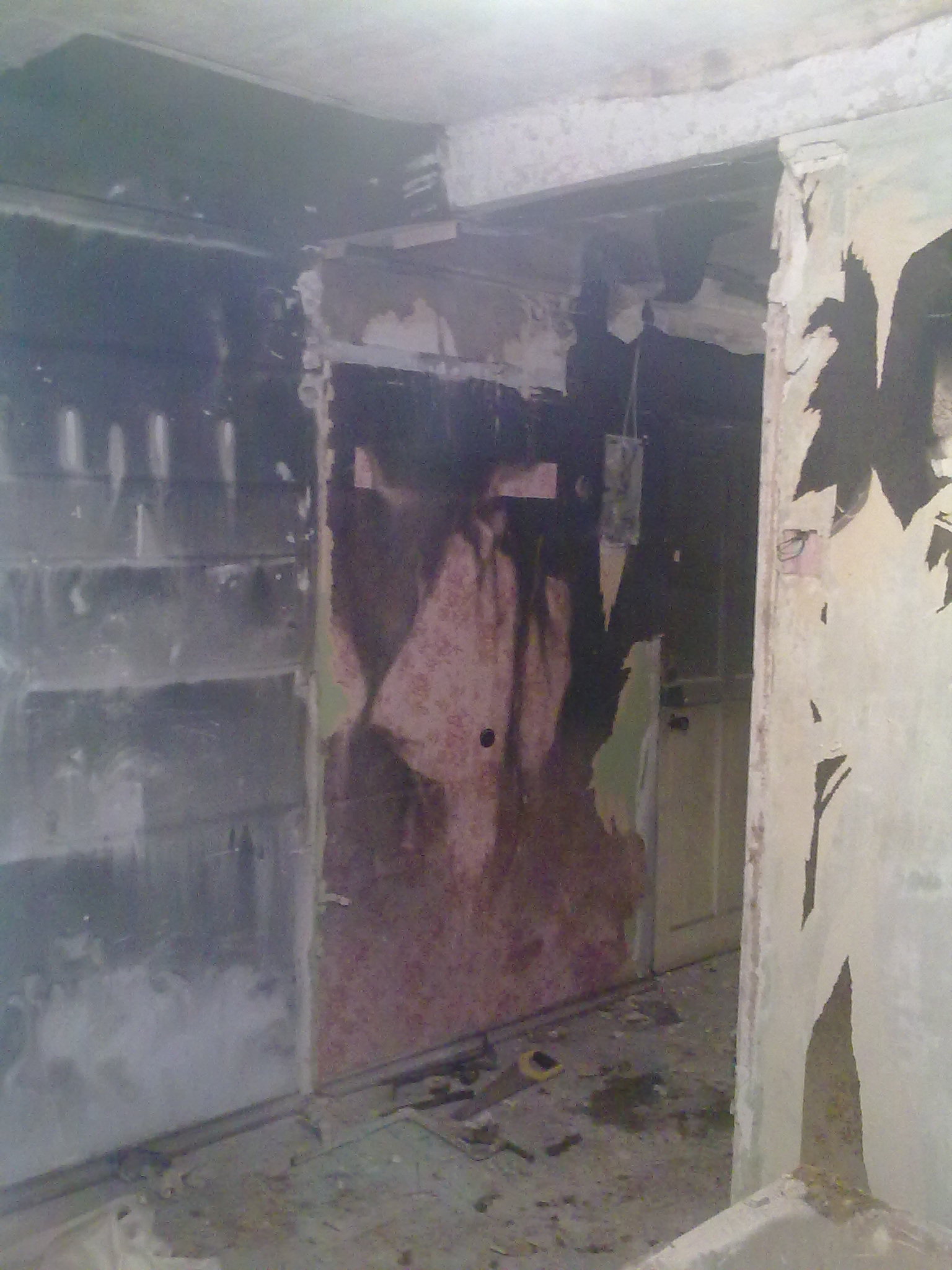

Orcas Опубліковано: 26 березня 2013 Поділитись Опубліковано: 26 березня 2013 Помогите советом. Дом сгорел почти год назад, крыши нет, перерытия между этажами упали, стены второго этажа тоже разрушены, есть ли смысл его восстанавливать и во сколько это обойдется в эконом режиме? Заранее всем благодарна за советы) вот фото того что осталось Посилання на коментар Поділитися на інших сайтах More sharing options...
karapuz74 Опубліковано: 26 березня 2013 Поділитись Опубліковано: 26 березня 2013 По моему, смысл есть восстановить. Второй этаж под снос, новые балки перекрытия и далее по списку. Смущает горизонтальная трещина на лицевой стороне дома. Возможно при пожаре повело балку перекрытия и, кручиваясь, она и дала такую трещину. Можно ближе фото? И снутри тоже. Посилання на коментар Поділитися на інших сайтах More sharing options...

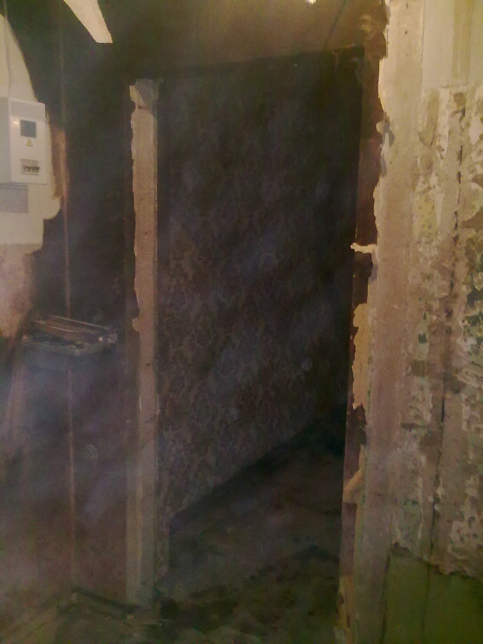

Orcas Опубліковано: 26 березня 2013 Автор Поділитись Опубліковано: 26 березня 2013 По моему, смысл есть восстановить. Второй этаж под снос, новые балки перекрытия и далее по списку. Смущает горизонтальная трещина на лицевой стороне дома. Возможно при пожаре повело балку перекрытия и, кручиваясь, она и дала такую трещину. Можно ближе фото? И снутри тоже. Есть только такие, внутри ни чего не видно, там черные стены и остатки конструкции подвесных потолков в том месте где с трещина, а входить внутрь пока опасно сгоревшие и отсыревшие перекрытия могут упасть в любую минуту. Посилання на коментар Поділитися на інших сайтах More sharing options...
lug Опубліковано: 26 березня 2013 Поділитись Опубліковано: 26 березня 2013 Ото чёрное, торчит из стены снаружи, надо понимать - балкон? Наверняка конструктивно он был связан с перекрытием внутри; был продолжением балок. Перекрытие сгорело, балкон лишился части опоры, вот и подорвал стену, стремясь вывернуться из стены под собственным весом. ИМХО, восстановить вполне можно. Демонтировать всё, что сгорело - остатки кровли, перекрытия, БАЛКОН, и разобрать ту часть стены, которую он оторвал. Далее- достройка в обычном порядке. Посилання на коментар Поділитися на інших сайтах More sharing options...

Orcas Опубліковано: 26 березня 2013 Автор Поділитись Опубліковано: 26 березня 2013 Ото чёрное, торчит из стены снаружи, надо понимать - балкон? Наверняка конструктивно он был связан с перекрытием внутри; был продолжением балок. Перекрытие сгорело, балкон лишился части опоры, вот и подорвал стену, стремясь вывернуться из стены под собственным весом. ИМХО, восстановить вполне можно. Демонтировать всё, что сгорело - остатки кровли, перекрытия, БАЛКОН, и разобрать ту часть стены, которую он оторвал. Далее- достройка в обычном порядке. Спасибо за ответ,да это остатки балкона, вы все правельно поняли. вот и у меня вопрос , не будет ли запаха?понятно что все сгоревшее убирать и внутри все стены отчищать до кирпича, а что делать с запахом? и еще вопрос, он простоял год без крыши и сейчас так стоит, снег дождь, там наверно все отсырело, что с этим делать? Посилання на коментар Поділитися на інших сайтах More sharing options...

lug Опубліковано: 26 березня 2013 Поділитись Опубліковано: 26 березня 2013 не будет ли запаха? На днях заканчиваю ремонт в своей квартире, которая аналогично в хлам сгорела. Точнее даже не столько сгорела, сколько прокоптилась до самых дальних углов. Борьба с запахом гари отняла уйму времени и сил. Из квартиры выкинули всё: майно, все окна, все двери, все ненесущие перегородки, отчистили всю шпаклевку до голого бетона, сбили всю плитку, сорвали линолеум с пола... Отмывали известковой водой, три раза обрабатывала хваленым одоргоном. Через два месяца титанической борьбы могу сказать, что результат вполне удовлетворительный, запах после мойки почти ушел, а после шпаклевки исчез вообще бесследно. Так то в запертой квартире! Ваш случай намного легче. 1. У вас есть возможность содрать штукатурку 2.Уже год всё проветривается под открытым небом 3. Пока достроитесь - еще успеет все выветриться 1 Посилання на коментар Поділитися на інших сайтах More sharing options...
Orcas Опубліковано: 27 березня 2013 Автор Поділитись Опубліковано: 27 березня 2013 На днях заканчиваю ремонт в своей квартире, которая аналогично в хлам сгорела. Точнее даже не столько сгорела, сколько прокоптилась до самых дальних углов. Борьба с запахом гари отняла уйму времени и сил. Из квартиры выкинули всё: майно, все окна, все двери, все ненесущие перегородки, отчистили всю шпаклевку до голого бетона, сбили всю плитку, сорвали линолеум с пола... Отмывали известковой водой, три раза обрабатывала хваленым одоргоном. Через два месяца титанической борьбы могу сказать, что результат вполне удовлетворительный, запах после мойки почти ушел, а после шпаклевки исчез вообще бесследно. Так то в запертой квартире! Ваш случай намного легче. 1. У вас есть возможность содрать штукатурку 2.Уже год всё проветривается под открытым небом 3. Пока достроитесь - еще успеет все выветриться Я тоже надеюсь, что все таки выветрится, т.к. если возьмемся восстанавливать то делать это будем быстро , нет у нас времени 5 лет строится. Посилання на коментар Поділитися на інших сайтах More sharing options...
сергей к а Опубліковано: 29 березня 2013 Поділитись Опубліковано: 29 березня 2013 восстанавливать конкретно ваш дом после пожара стоит.Это еще не совсем печальный случай.Со штукатуркой нужно все отчистить так как она паропроницаема и глубоко может впитать запах и саму гарь.А гарь это та еще гадость вылезает через новую штукатурку.Есть хим.средства для снятия гари,не помню как называются погуглите. можно еще обработать известковой водой 1 Посилання на коментар Поділитися на інших сайтах More sharing options...
