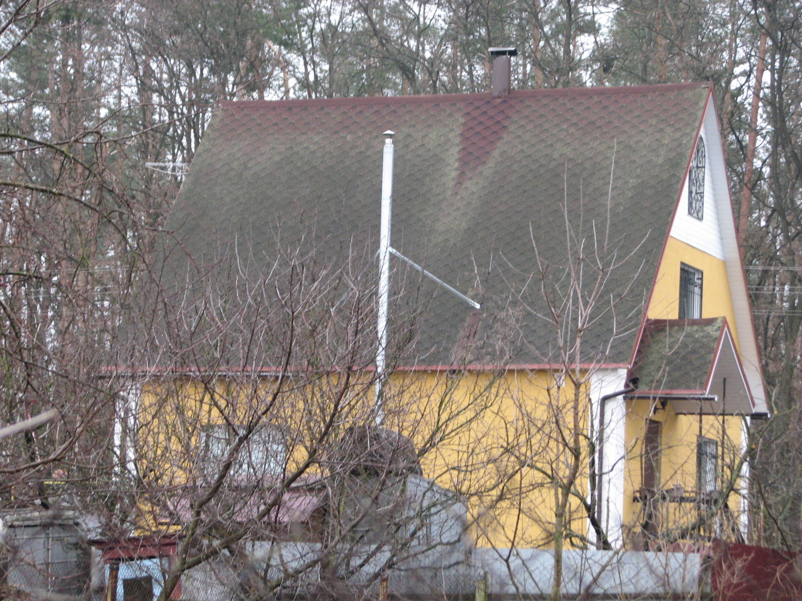

Можете прокомментировать ситуацию с цветом битумной черепицы на северной стороне дома:
Какая черепица ???
Какая черепица ???
Не моё - не знаю: просто увидел и сфотографировал.
