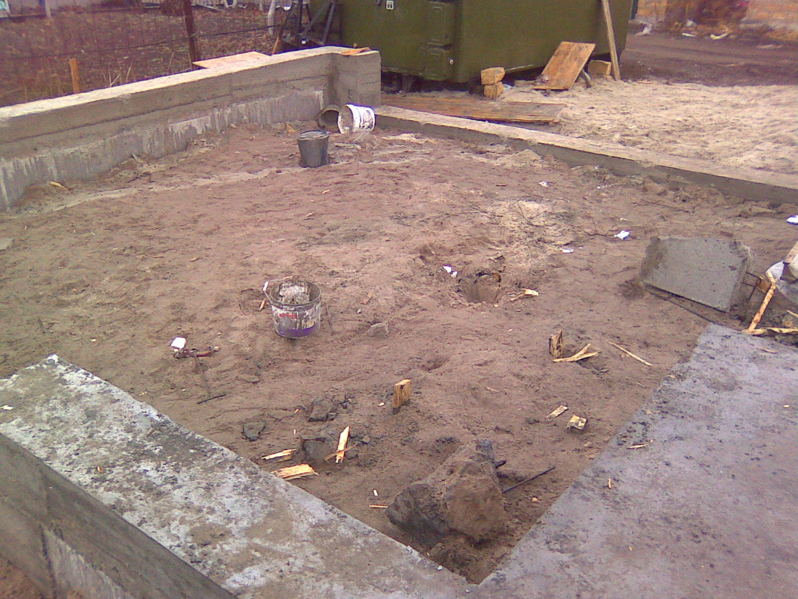

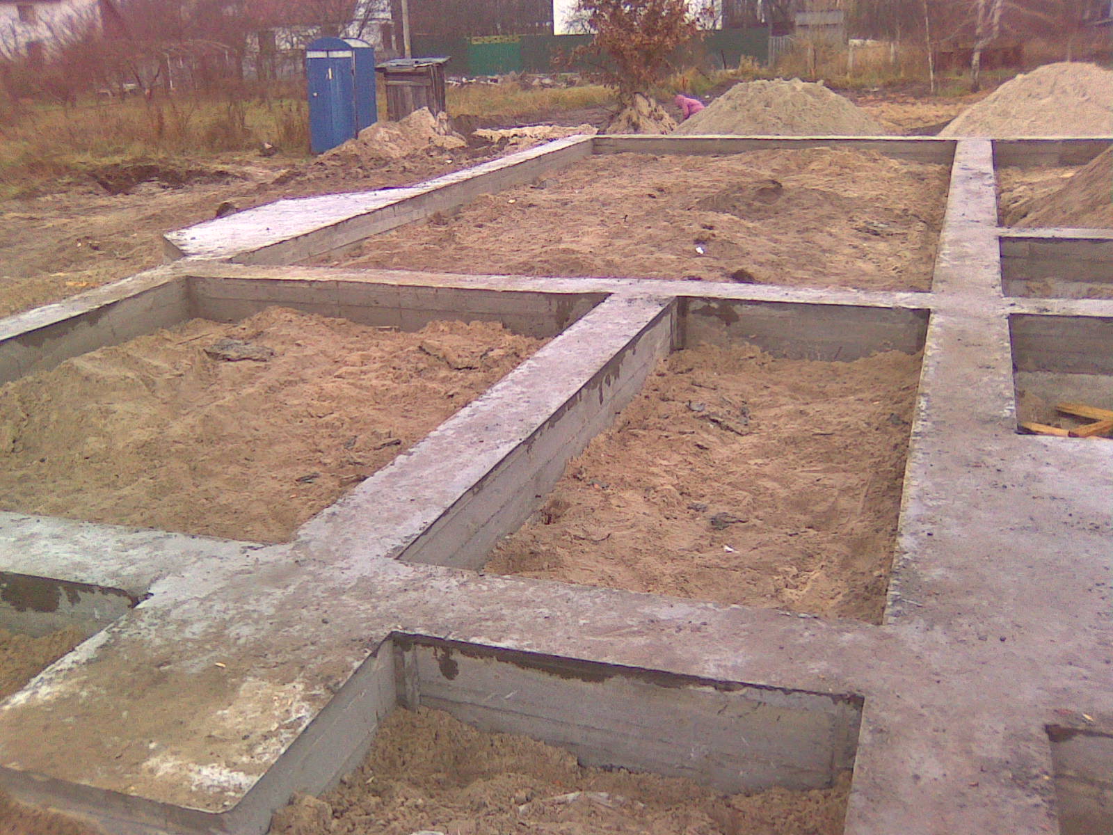

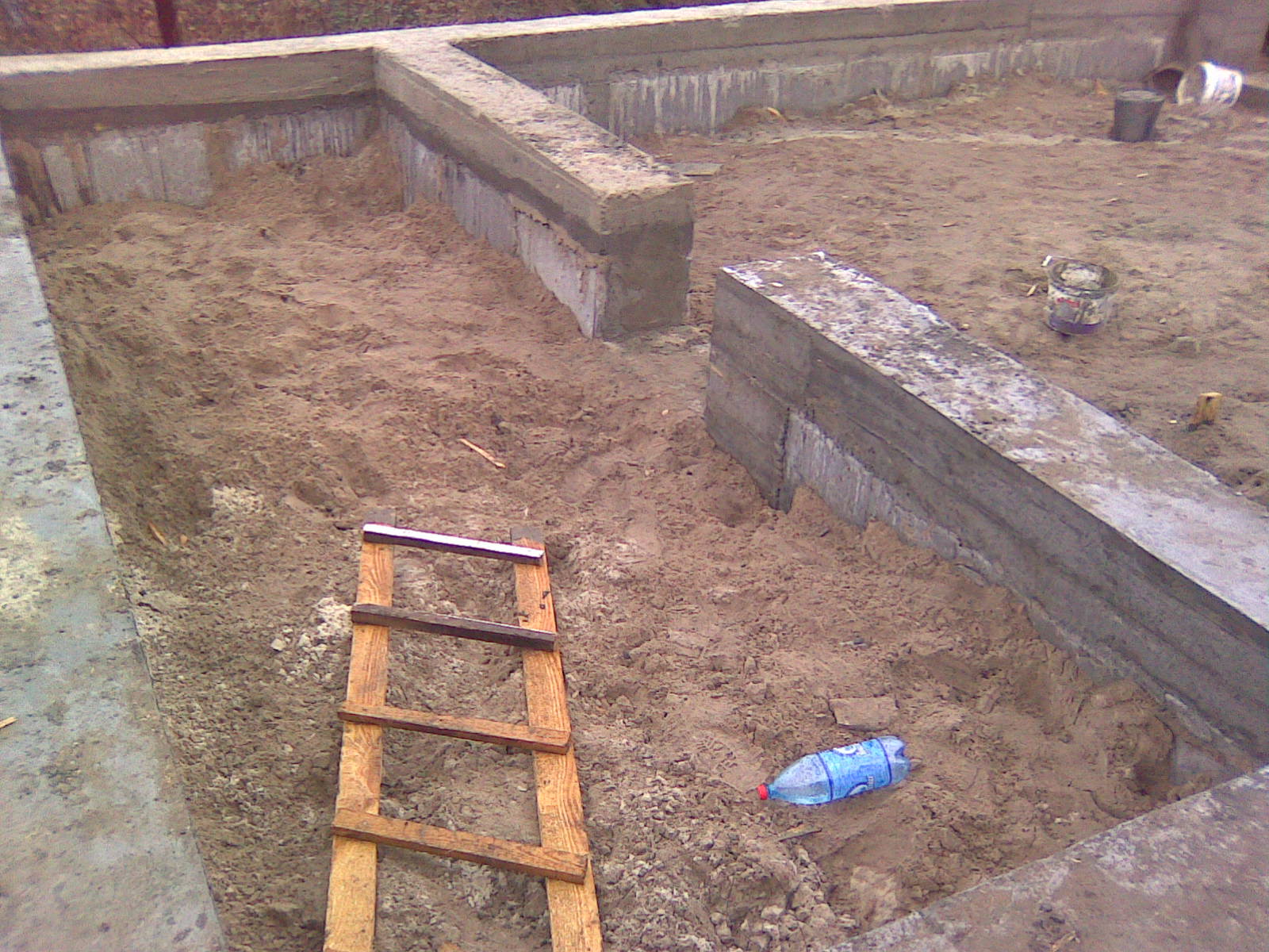

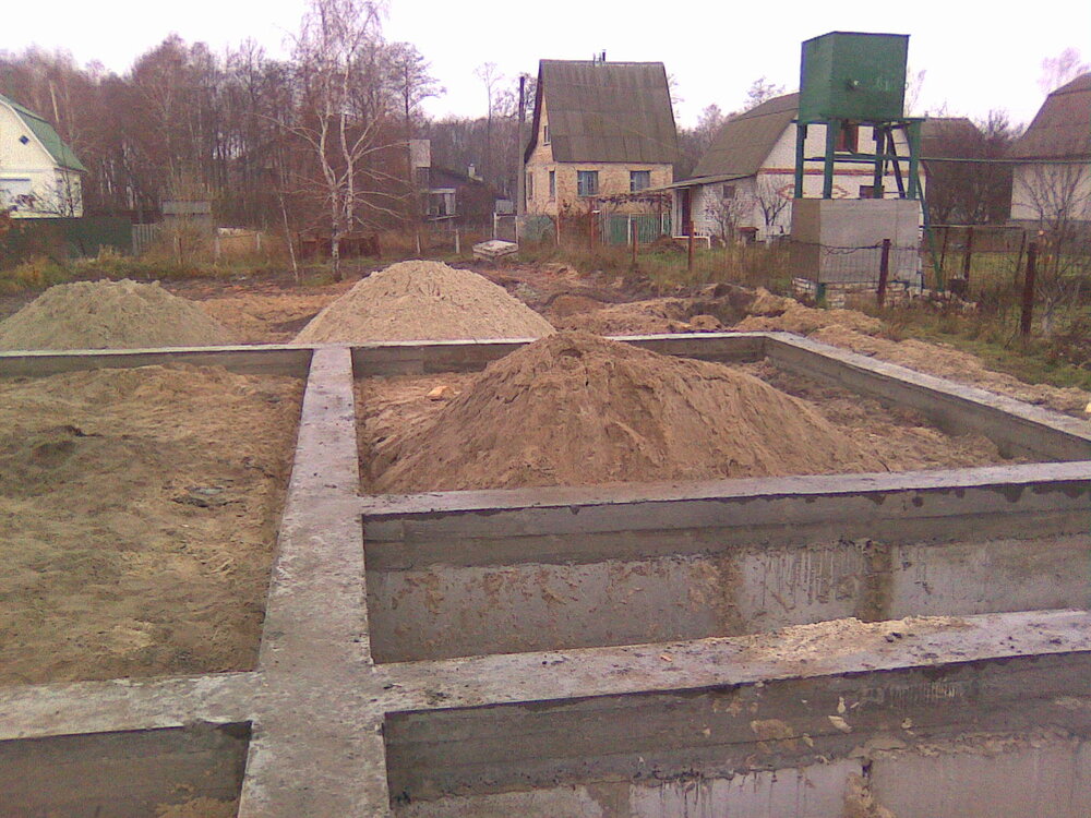

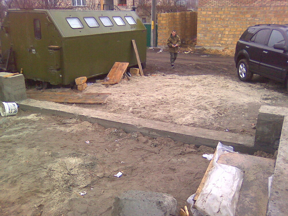

Пока только имеется фендамент Орхидея-2. Немного внес от себя - под лестничным маршем вместо отметки -600 по плану, будет полноценный погребок в -1800... мож парочку бутылей вина про запас будет куда положить да вечера зимние коротать :)))
Коробку планирую до осени перекрыть, даст Бог. Коробку наверняка кто-нить такую уже выгонял, то может быть есть у кого полезные советы по данному проекту?;) Буду рад и благодарен!!!

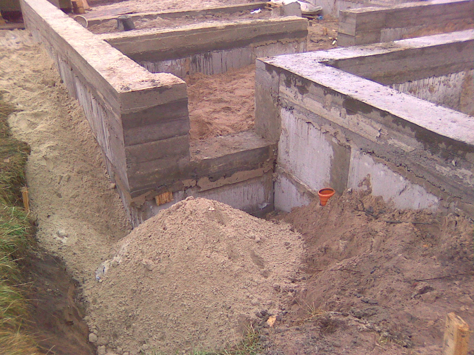

Скажите, а Вы подвальчик под лестничной клеткой только решили сделать, как -то дополнительно фундамент в этом месте углубляли. Потому что я вот все мучаюсь, не сделал подвал, а теперь не знаю что делать. Такой вариант меня тоже бы устроил- маленький погребок для вина.:beer:
Подвальчик - результат уговорок мудрого человека. На этапе строительства уже все было засыпано, а потом просто вырыли обратно место под лестницей... а пол залили бетоном.. Вот только пока никакой гидроизоляции там нет. А пол дополнительно не углублял - у меня высота фундамента 1 800.. просто в одном месте не засыпал обратно.. так подвальчик и получился.. примерно 2х5...
А под ванной на 1 этаже тоже планирую выбирать песок, чтобы туда поставить ТА в грунт... Чего то меня на него несет...:D Не думали об этом?;) Хорошее место для ТА.....
