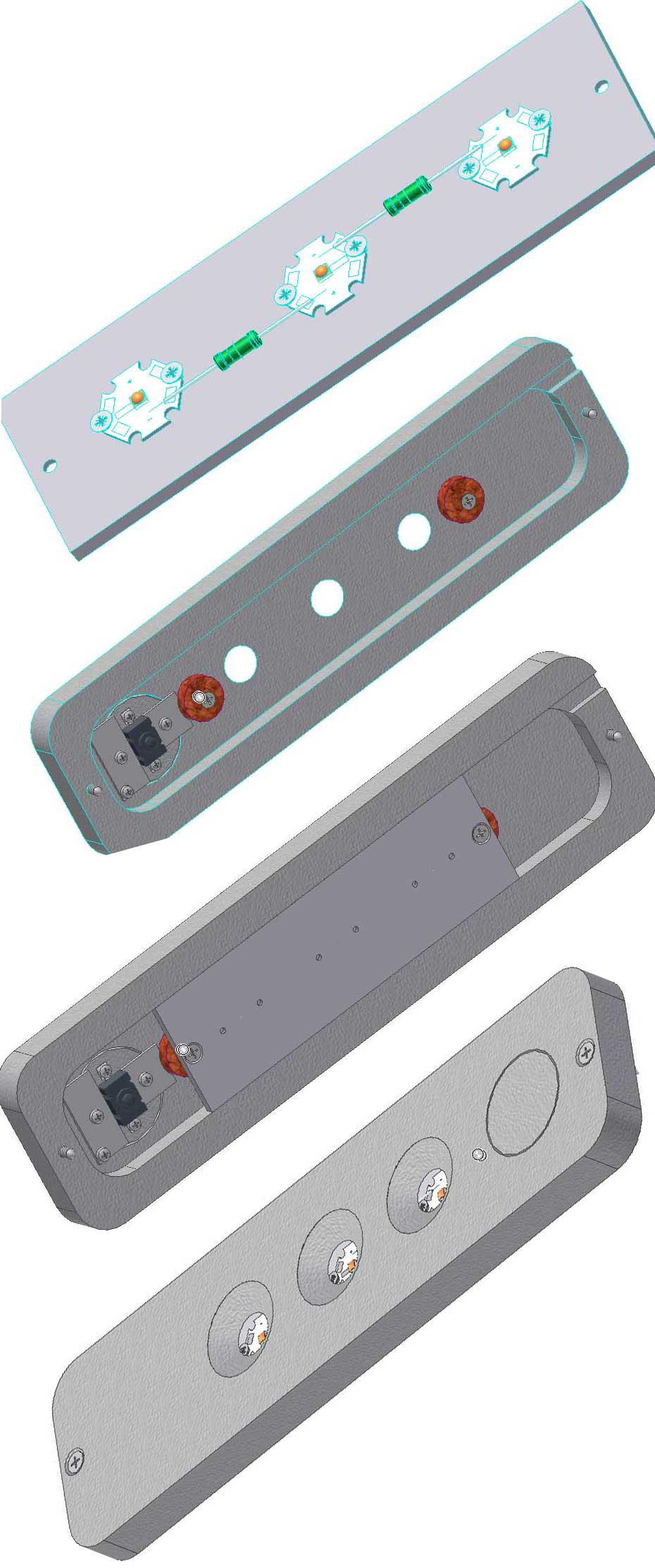

Спасибо. Имелось ввиду фото готового инсталла в мебель, но и это уже что-то.

1. Установочные размеры (ширина Х длина Х глубина паза) светильника как на фото,

Неправильно поняли. Я могу спроектировать и изготовить любой свет на LED. Продажами и советами где купить занимаются посредники.
Дайте же достаточно иформации для таких как я
1. На рисунке накладной светильник, когда шкафчик уже изготовлен и механическая обработка основания невозможна. Если поезд ещё не ушёл, конические отверстия и другие выборки выполняются непосредственно в основании.
2. По три одноваттных LED на каждое основание. 200 ... 250 мА "вкл"/10...15 мА "выкл".
3. Полчаса-час на сборку света в подготовленном основании.
4. CRI должен быть не меньше 80. Желательно 90+.
