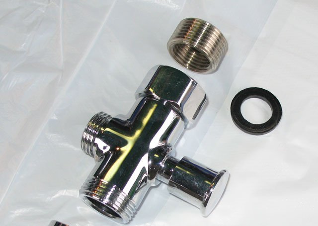

B.S.V.
Можно ли где-то приобрести такую врезку ? С такой врезкой можно ограничится одним переходом - 3\8" -> 1\2", затем врезка с отводом на фильтр и дальше шланг 1\2" или муфта 1\2" с цангой 10 мм.
Может есть такие врезки с 3\8" резьбой (что бы вообще без переходов)?
Или может какие другие варианты как "экономно" и надежно врезать подключение фильтра к 3\8" выходу крана и смесителю.
я такой переход брал на Стараконноми в магазине по очистке воды...
хотя они должный быть по всей сети аквадом или в магазинах торгующих очистками воды....

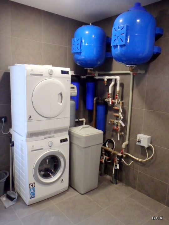

Для оптимизации места в помещении хочу поднять гидроаккумулятор водоснабжения на 1,5 метра вверх от пола. Разместить оборудование в два яруса, а то не пройти, не проехать. Общался с сантехником, он утверждает, что выше уровня пола нельзя. А вот почему, так мне и не смог объяснить. Гидроаккумулятор вертикальный 200 литров. Специалисты, скажите что можно, помогите. :)
....Общался с сантехником, он утверждает, что выше уровня пола нельзя. А вот почему, так мне и не смог объяснить...
Да хоть на крышу. При накачке давления в бак просто учитывается эта высота.
1,5 метра это 0,15 - думаю, что можно пренебречь.
Имхо, но всегда рассматриваю, при возможности, не ниже 190 см, чтобы не "битцо головой"

Выше задавал вопрос, но текст по дибильному написал, поэтому повторюсь:
Существуют ли в природе диверторы, с уменьшенным входом (как под душ)?
Всё что видел только под стандартный выход со смесителя, на душевой выход надо накручивать переходное кольцо, как на картинке с самого верха.
Хочу чтоб переходников было поменьше :o
