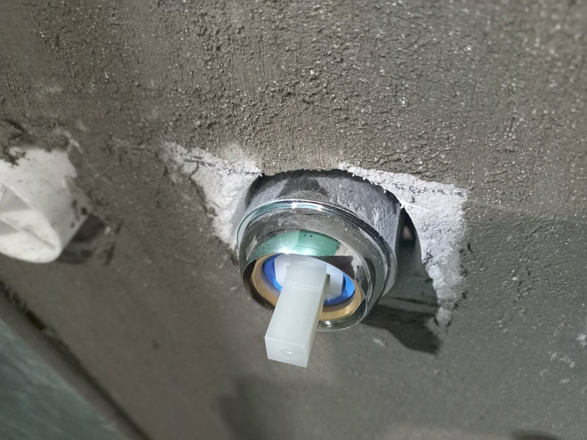

Ihor Chumak Опубліковано: 27 березня Поділитись Опубліковано: 27 березня (змінено) Панове, допоможіть. Є вбудований змішувач Omnires Y1215CR. Був встановлений, а потім плиточник додатково вирівняв стіну. В результаті він тепер настільки утоплений, що після приклеювання плитки вже навіть ручку надіти не виходить... Думаю, що можна було би вкрутити пів дюймові подовжувачі. Але я не пам'ятаю, який він був у коробці. Тобто, оцей корпус з картриджем - чи він був вже приєднаний до "бази", чи ні. Тобто, чи зможу я зараз його відкрутити, щоб вкрутити подовжувач? Інакше, не розумію, як це можна виправити... Розбити штукатурку до труб і спробувати віддягнути всю конструкцію вперед? Змінено 27 березня користувачем Ihor Chumak Посилання на коментар Поділитися на інших сайтах More sharing options...
SantehnikPPR100 Опубліковано: 27 березня Поділитись Опубліковано: 27 березня 3 часа назад, Ihor Chumak сказал: Розбити штукатурку до труб і спробувати віддягнути всю конструкцію вперед? Без вариантов 1 1 Посилання на коментар Поділитися на інших сайтах More sharing options...

Пролин Опубліковано: 2 квітня Поділитись Опубліковано: 2 квітня В 27.03.2026 в 21:59, Ihor Chumak сказал: а потім плиточник додатково вирівняв стіну В 27.03.2026 в 21:59, Ihor Chumak сказал: Розбити штукатурку до труб і спробувати віддягнути всю конструкцію вперед? Да Посилання на коментар Поділитися на інших сайтах More sharing options...

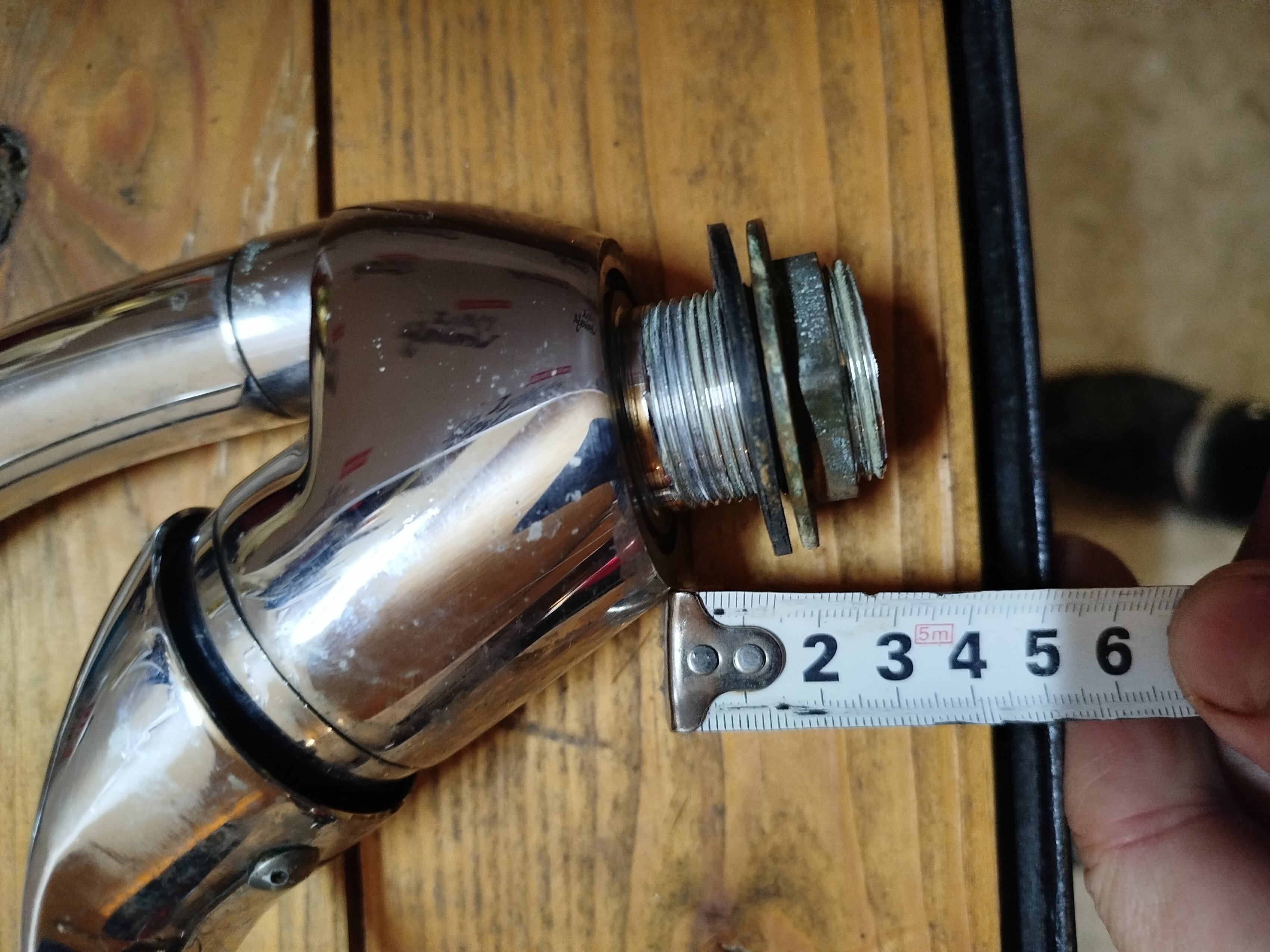

DimaF Опубліковано: 7 квітня Поділитись Опубліковано: 7 квітня (змінено) Спрошу. В общем есть квартира, установили кухню, мойка камень и конструктив такой, что смеситель проходит через столешницу, общая толщина 5 см. Вспомнил что у меня валяется польский смеситель, с новым картриджем, но у него установочная часть всего 3 см, и установить его я не могу. Это нужно новый смеситель, или есть какие то переходники!? Змінено 7 квітня користувачем DimaF Посилання на коментар Поділитися на інших сайтах More sharing options...
nata1 Опубліковано: 7 квітня Поділитись Опубліковано: 7 квітня 1 годину тому, DimaF сказав: Это нужно новый смеситель, или есть какие то переходники!? Удлиненный комплект для установки смесителей через столешницу. 1 Посилання на коментар Поділитися на інших сайтах More sharing options...

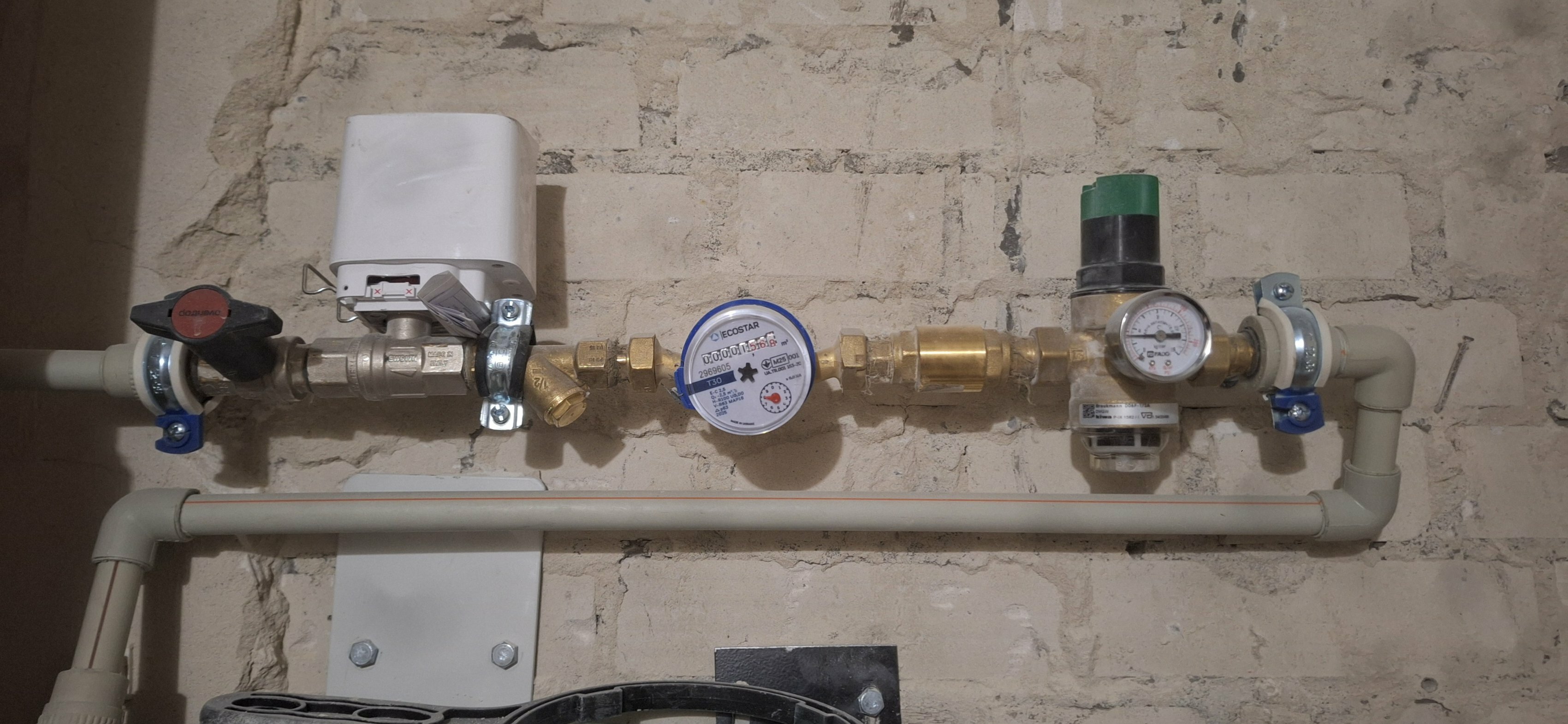

MARIUPOL1945 Опубліковано: 24 квітня Поділитись Опубліковано: 24 квітня Шановні,підкажіть. Стоїть в квартирі вводний кран,кран антипотоп,гряз.фільтр,лічильник,зворотній клапан,редуктор тиску,2 колби очищення води і далі розводка по квартирі. На редукторе виставлено 3 атмосфери.Але коли умна розетка вмикає бойлер на нагрев в 6.00 тиск на манометре доходить до 8 атмосфер.Обратний клапан на бойлере новий. Підкажіть,як цю проблему решить? Дякую за розуміння. Посилання на коментар Поділитися на інших сайтах More sharing options...
yoojin Опубліковано: 24 квітня Поділитись Опубліковано: 24 квітня Штатний клапан безпеки бойлера пропускає надлишковий тиск і в зворотньому напрямку, в трасу ХВС. Це є нормою та описується в мануалі. Можливо встановити окремо: кран, зворотній клапан (типу ITAP YORK), запобіжний клапан відповідного тиску. Тоді підвищення тиску буде лише на лінії ГВС. Але, кажуть, гарантія злетить) Також можна встановити розширювальний бачок для систем ХВС відповідного об'єму для компенсації розширення та контролювати тиск в ньому (та періодично перевіряти справність запобіжного клапана) 1 Посилання на коментар Поділитися на інших сайтах More sharing options...
MARIUPOL1945 Опубліковано: 25 квітня Поділитись Опубліковано: 25 квітня Гарантії вже немає дуже давно...розширювальний бачок встановлювати не дуже хочеться через місця котрого завжди мало... 18 годин тому, yoojin сказав: Можливо встановити окремо: кран, зворотній клапан (типу ITAP YORK), запобіжний клапан відповідного тиску. Тоді підвищення тиску буде лише на лінії ГВС. Ви маєте на увазі встановлення на вході холодної в бойлер? Посилання на коментар Поділитися на інших сайтах More sharing options...
SAN67 Опубліковано: 26 квітня Поділитись Опубліковано: 26 квітня В 24.04.2026 в 07:47, MARIUPOL1945 сказал: Обратний клапан на бойлере новий. IMHO. Это не значит, что рабочий. Дешёвые изделия комплектуются дешёвой арматурой. Замените, например, на Drazice T-3160. 1 Посилання на коментар Поділитися на інших сайтах More sharing options...
ashim1990 Опубліковано: 26 квітня Поділитись Опубліковано: 26 квітня 1 час назад, SAN67 сказал: IMHO. Это не значит, что рабочий. Дешёвые изделия комплектуются дешёвой арматурой. Замените, например, на Drazice T-3160. Угу. Там перепускного клапана нет, и манометр на ХВ не будет показывать показывать повышение давления. Но в бойлере и дальше на ГВ давление при нагревании будет доходить до 6,3 бар. Кому это надо? Если, действительно, редуктор необходим (часто вообще нет), и не хочется связываться с РБ, то достаточно заменить ПК на входе бойлер на регулируемый. У меня в квартире на обоих бойлерах они стоят уже много лет. Разница в цене, если сравнивать с Дражице, Посилання на коментар Поділитися на інших сайтах More sharing options...
SAN67 Опубліковано: 26 квітня Поділитись Опубліковано: 26 квітня 26 минут назад, ashim1990 сказал: Там перепускного клапана нет, И быть не должно. Назначение: Перепускной клапан поддерживает заданное давление «до себя», перепуская излишки среды обратно в емкость или на всас насоса. Предохранительный клапан предназначен исключительно для сброса среды (в атмосферу или трубопровод) при критическом повышении давления. 1 Посилання на коментар Поділитися на інших сайтах More sharing options...
ashim1990 Опубліковано: 26 квітня Поділитись Опубліковано: 26 квітня (змінено) 23 минуты назад, SAN67 сказал: И быть не должно. Это Ваше мнение. В регулируемых ПК типа epicentrk.ua/shop/klapan-fado-dlya-boylera-so-spusknikom-1-2-7-bar.html?utm_source=google&utm_medium=cpc&adtype=pla&product_channel=online&utm_id=23395268330&utm_content&store_code&gad_source=1&gad_campaignid=23395278632&gbraid=0AAAAADLIb1PwJW6xkJtmYjRHTRZ8mERu5&gclid=Cj0KCQjw77bPBhC_ARIsAGAjjV_sDJMB9ogHLV6fFUo0JBFa520bkkml1UizLnxZVsQdks1BYhEFgd8aAnmrEALw_wcB перепускного клапана тоже нет. И что? В свои я встроил дополнительно. Хотя, я тоже долго не понимал необходимость перепуска. Но то, что ими комплектуют почти все производители бойлеров (кроме Дражице), говорит о многом. Змінено 26 квітня користувачем ashim1990 Посилання на коментар Поділитися на інших сайтах More sharing options...
yoojin Опубліковано: 26 квітня Поділитись Опубліковано: 26 квітня 21 час назад, MARIUPOL1945 сказал: Ви маєте на увазі встановлення на вході холодної в бойлер? Так, замість штатного клапана 1 Посилання на коментар Поділитися на інших сайтах More sharing options...
