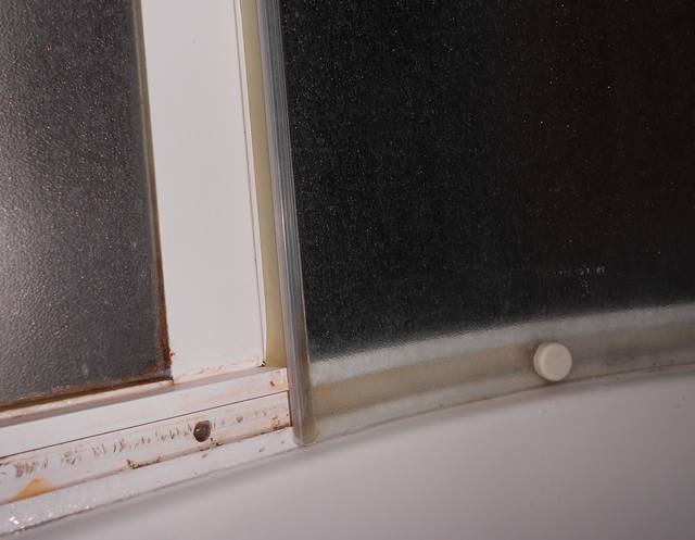

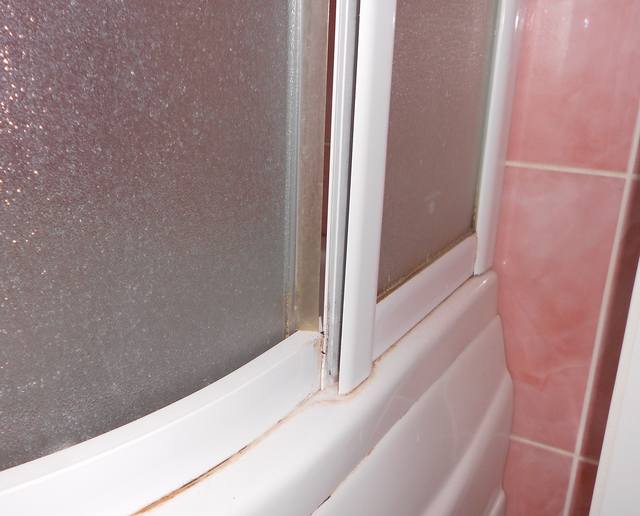

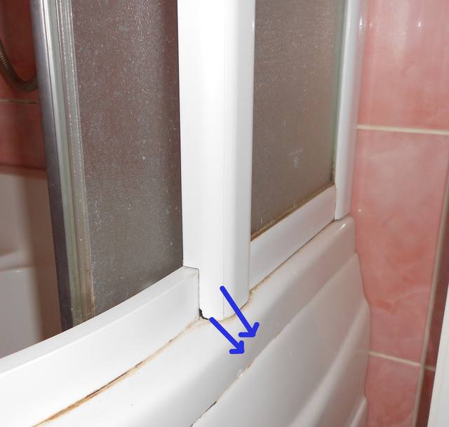

Есть душевая кабина.
Понятно, что старенькая и лучший выход заменить. Но не то время.
Начала подтекать стойка (или как оно там называется).
Прошу совета, что делать? И в чем причина.
Вот место где подтекает
Оно же, без декоративной планки
и вид изнутри
загерметизировать силиконом....а причина проста-разгерметизация со временем...
Позволю с Вами не согласиться.
Я тоже думал, что все так просто и загерметизировал силиконовом нижний бортик.
Ан не.
Насколько я понял, вода протекает между гибким полимером (фото вид изнутри) и стойкой.
Там герметизировать нечего, поскольку дверь - подвижная часть.
Не пойму, почему ранее все было нормально. :unknown: Никаких изменений не делали.

Может так будет виднее?
в таких случаях не гадать нужно, а брать и проверять струей воды и смотреть и смотреть, оно может течь совсем не там откуда вам кажется, а перетекать невидимыми ходами в другое место
У меня с раваком один раз было, что текло в месте сопряжения стекла с рамой, пришлось аккуратно прогерметизировать весь контур примыкания так как заказчику влом было заниматься гарантией...
Скорее всего так и есть.
Он потерял эластичность от движения вперед- назад, и температурного воздействия.Скорее всего, стал "дубовый"
Резинки- это расходный материал и нужно быть готовым к их замене.
Но проверить, как рекомендовал Сергей, все равно нужно.
Я загерметизировал, все что можно.
ИМХО, прав B.S.V. постом ниже.
Возможно, не договорил, но вода, по моим наблюдениям, стекает по стеклу на пластик или сразу с пластика в зазор с полозьями.
Добавлено через 4 минуты
да вроде не сильно дубовый, хотя судить не могу, поскольку не знаю какой он был ранее и каков должен быть.
Я предполагал, что он должен меняться, однако, впечатление будто он наклеенный.
Да и стремно стекло коцнуть. Попробуй потом такое же найти.
