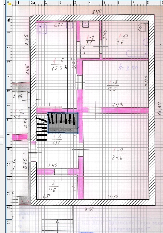

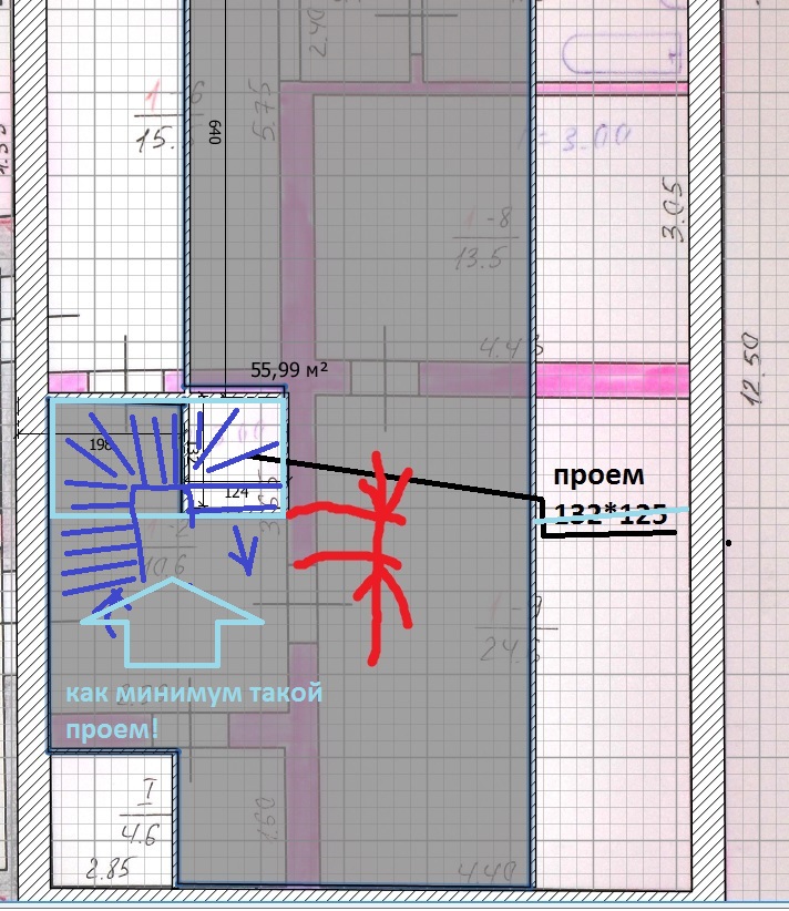

То что вы выложили -это винтовая лестница в круглом проеме диаметром 1698мм. Это ее вы называете похожей???
Проем надо расширять и не надо человека вводить в заблуждение своими постами.

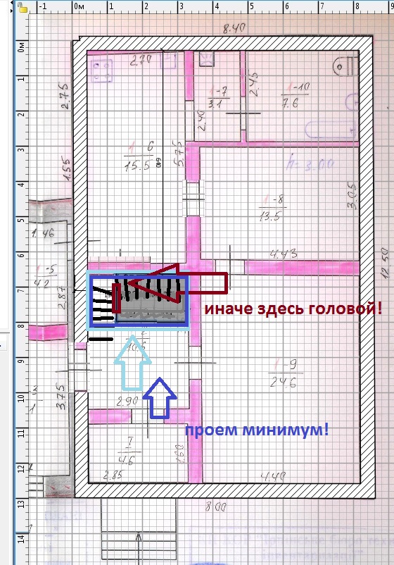

все ясно....интересно , а зачем это я скопировал фото с первого поста и попросил указать размер указав там красными стрелками на него...?????
и к стати да, я её называю похожей и если помыслить , и уловить суть идеи то будет понятно , что круг диаметром 1600 ( это реальный размер после отделки) это скорее всего тоже самое что квадрат 1300 в виду того , что в квадрате можно заполнить ступенями углы , то есть ступень будет уходить дальше от центра, и идти можно дальше от центра, и + высота в моем случаи была 3600 , а тут как я понял 3000( от сюда и вытекающие уменьшения) а если поиграть шириной проступи , и добавить тот размер что я попросил указать , может что то получится, короче то что я показал это идея - концепция если хотите, но я не думал что лестничнику нада разжевывать. и я не претендую на изготовление , просто пытаюсь выжать все что можно

Высота указана приблизительно. и любому кто проектирует лестницы понятно, что проем очень мал....и речь может идти только о малогабаритной лестнице без его увеличения. Тут вы с глупыми вопросами и рассказами об удобстве лестницы в похожем проеме. ..хотя он совсем не похожий..и даже в том проеме вашу лестницу нельзя назвать удобной.Она подойдет как мало используемая чердачная лестница, а не как основная лестница на 2-й этаж жилого дома.Вы были не правы. Не стоит спорить-это очевидно.

kvvant, красивая у вас лестница получилась. то расстояние - 63 см, высота - где-то 3,30.
Мы уже решили - будем увеличивать проем.
Приняли решение замуровать дверь в кухню и сделать нормальную, человеческую, удобную лестницу))
После праздников встретимся с архитектором, а потом буду проводить тендр на изготовителя.
удачи вам . и обязательно обратите внимание на расстояние ( высоту) между следующей ступенью( по ходу вверх) после той которая будет под срезом плиты перекрытия. это так называемое место для удара головой , когда вверх идете этого не заметно , но когда спускаетесь..... попытаюсь на примере - вид с боку... предположим ступень 3 находится на одной линии с срезом плиты перекрытия, и даже если высота от ступени до потолка будет 2 метра это ничего ни значит, так как когда идешь вверх то туловище наклонено в перед , и этих 2 метра хватает , но .... ступень 4 будет выше на высоту подъема , и спускаясь в низ туловище также наклонено в перед , то есть вы должны своим ростом проити под плитой не на ступени 3 а на ступени 4.иначе инстинктивно будите пригибаться .и лучше не ходите к архитекторам по поводу лестницы , а пусть её рассчитывает лестничник.по 2м причинам , 1) если что то не устроит , потом концов не соберете , лестничнику проще пришел по малюнкам сделал , и если шо - а шо я , выж дали мне я все так и сделал , найдете расхождение в размерах я переделаю . а вы их не найдете. 2)лестничники больше нюансов знают чем архитекторы в виду узкой специализации .да в общем и спрашивать проще с одного .

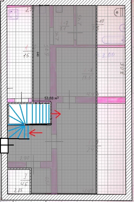

На форуме Вас спрашивали про размер от проема до двери на втором этаже. К сожалению Вы не обратили на это внимание, а зря. Имея аналогичный опыт страданий с лестницей, о чем я уже писал, у меня ушло ........ месяцев на принятие решения, осмелюсь предложить Вам, на мой взгляд альтернативный вариант Вашей лестницы. Если Вы не хотите винтовую лестницу, а в Вашем случае это не так уже и плохо, то сделайте по Вашему рисунку лестницу левую, а не так как Вы нарисовали правую. Тогда проем дверной для входа в комнату на втором этаже останется и не надо будет трогать стену. А так как проем лестницы на втором этаже будет огражден, то все буде Ок. Поддерживаю artem224, что это будет малогабаритная лестница, но если очень постараться и подумать, то может даже получиться и хорошая лестница. Спасибо форуму, который помогает и лично помог мне тоже в оформлении документов (уведомление, декларация) на строительство.Успехов

Винтовая лестница категорически не подходит, один из пользователей будущей лестницы - человек достаточно крупной комплектации, лестница должна быть удобной.
Спасибо за предложение, к сожалению, левая лестница не подходит, планировка на 2-м этаже уже продумана, поменять ее - не вариант, строгая привязка к расположению сан.узла на втором этаже, есть конкретные пожелания по расположению и кол-ву комнат второго этажа. Воть.

Я по рисунку сообщения 29 принял его за план второго этажа, соответственно и дал предложение по левой лестнице, там же этот дверной проем. Успехов
Станет только винтовая.

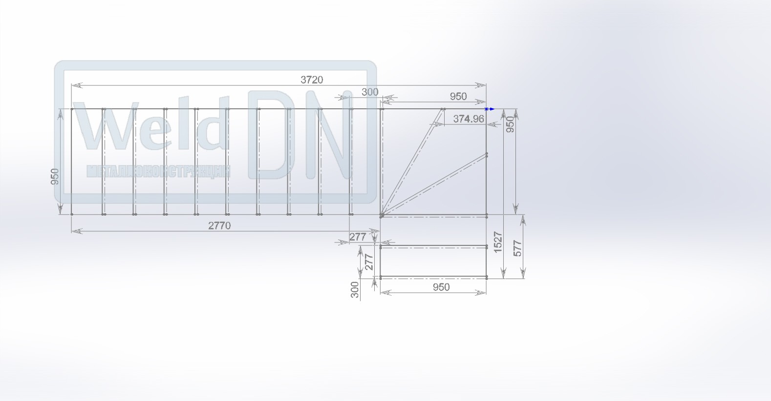

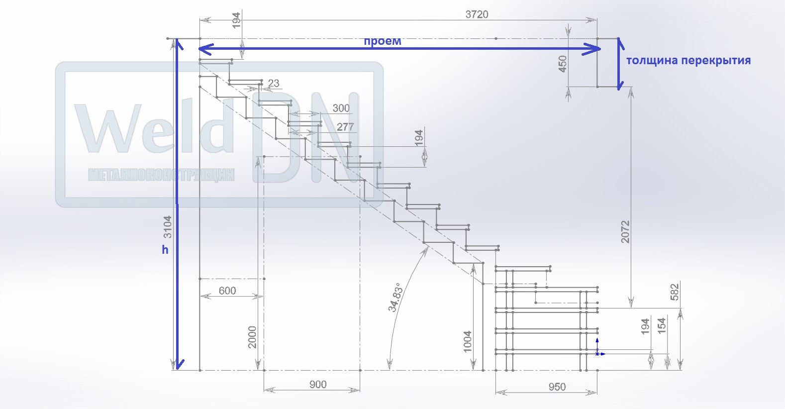

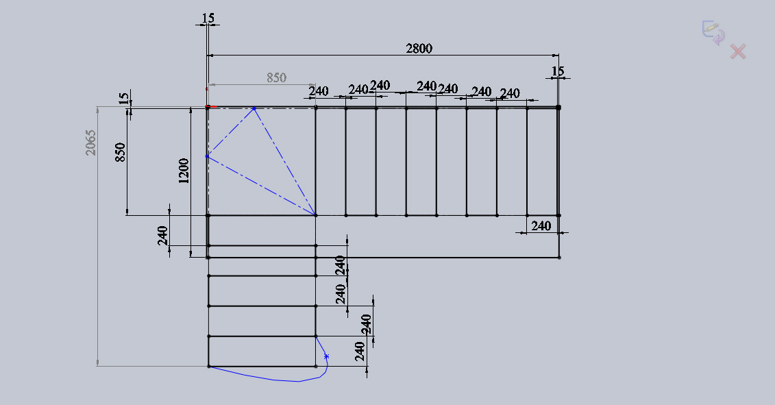

Да 180. Восстанавливаю :) но расчет на 3 метра: ***При h3000mm минимум 16 (по188mm) подЪемов и минимально возможный проем: *** Если же у вас высота больше 3метров то и этого проема недостаточно для удобной лестницы...
Что нужно знать для правильного расчета лестницы: высота h от0 до +3000mm(у всех + разная) длина и ширина комнат первого и второго этажей, расположение окон и дверей в месте расположения будущей лестницы, толщину перекрытия и размер проема (в вашем случае придется, как уже говорилось, увеличивать проем!)

это так.... дабы было от чего отталкиваться , так легче понять то или не то и в какую сторону поменять . если я правильно понял высота 3300 то :17 подъемов это около 190 подъем , если одну убрать , то высота подъема будет около 206. величина ступени 240 (ширина проступи) это в металле , дерево будет +30( нависание) и того 270.ширина самой лестницы 850

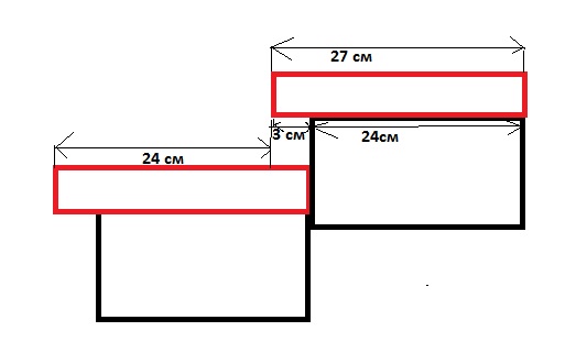

...Опять вы вводите человека в заблуждение... какие + 30 (нависание)??? Нету никакого нависания... глубина ступени считается Сверху! Как была глубина 240 так и будет. Незачем писать ерунду...

Он имел в виду то что написал..+ 30 мм нависания ступеней...и мол из-за этого глубина ступени увеличится до 270 мм.А это ЛОЖ!.Как было 240мм так и останется!
..Нету никакого нависания...
По схеме расположения ступеней приняли ширину ступени 240 мм, но фактически можно изготовить лестницу с шириной ступенек больше, например на 30 мм, для удобства опирания ноги при подъеме. Я так сделал так как у меня была экономная лестница и ширина ступени больше 180 мм не выходила, в этом случае эти 30 мм (180+30=210мм) были существенны. Кроме того прочность ступеньки увеличилась.

artem224, ну да, 3 см=30 мм. Почему ложь? у меня дома сейчас лестница деревянная, ступенька 30 см, из них нависание 3 см, удобно. Почему бы и нет? До меня не дошло))
По схеме расположения ступеней приняли ширину ступени 240 мм, но фактически можно изготовить лестницу с шириной ступенек больше, например на 30 мм, для удобства опирания ноги при подъеме. Я так сделал так как у меня была экономная лестница и ширина ступени больше 180 мм не выходила, в этом случае эти 30 мм были существенны
Дод, это геометрия...ничего там нельзя сделать.Глубина шага считается при спуске.Никакого свисания хоть 60 мм... ступени нависают одна над другой... и если в расчете 240 мм.. то 240 мм и останется так как глубина считается при спуске!! Именно спуск важен так как ногу ставить именно на 240 мм...не 270...не 300 ( вслучае свисания 60 мм как в моем конструктиве).. Свисание-это ЛОЖ-это знает любой кто занимается лестницами...
gala-la,ответил Дод...Но еще раз по полочкам.Ступени нависают друг на другом..и если вы добавляете 30 мм то и отнимаете теже 30 мм ступенью выше...добавляете 60мм и отнимаете 60 мм ступенью выше... итого как было 240мм так и осталось...
ПС. Кстате говоря глубина шага 240 мм при высоте подема 194 мм (именно столько при 17 подемах на той приблизительной высоте)- это близко к идеальной и совсем нет нужды увеличивать глубину шага... А вот подем 194 мм -это достаточно круто , особенно для постоянной хотьбы...для детей и старичков..Желательно еще подем добавить будет 183 мм и тогда надо делать глубину шага равной 260 мм... тоесть места эта лестница сожрет еще около кв метра..

artem224, понятно, но и не понятно, почему считается только спуск, а подьем - не считается))) при подьеме этих 3 см очень важны. Тогда основа ступни твердо стоит на ступеньке.
