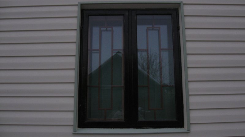

У меня удачно получилось.
Строительство бюджетное, построил коробку дома и вставил одинарные деревянные рамы с двойным стеклом. Потом закупил уголок, квадрат и скам сварил и поставил решетки. Когда заселился - понял холодновато с одинарным окном. Обшил домик ЭППС с сайдиног и заодно вставил снаружи еще одну раму из дерева - решетка получилась внутри, между рамами - глаз не режет и от взлома защищена надежней.
