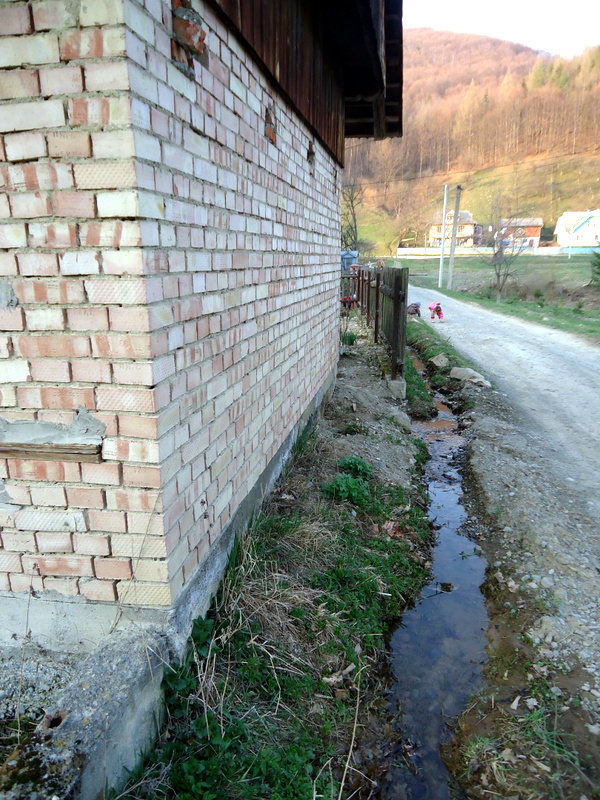

Хочу забор и качественную канаву вдоль него.
На картинке старый забор и канава в актуальном состоянии.
Весной она заполняется, забивается и разливается. Соседи, соответственно, жалуются.
Вода в канаву вливается из множества горных ручейков.
Подскажите, как правильно подойти к сооружению комплекса "забор-канава"?

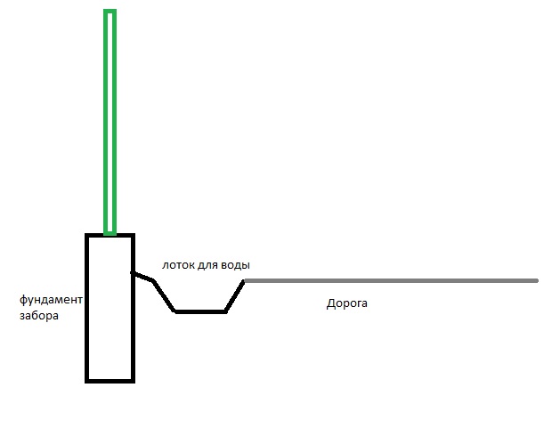

Можете поставить забор на ленту фундамента, а на против вашего участка дно канавы забетонировать, что бы не подмывала забор. Как то так....
А соседи... чего жалуются??? Что с гор вода бежит? )))))) так пусть Богу жалуются... это ж не к вам вопрос )
Это изобилие бетона меня несколько смущает. Придумать-бы какое-то более изящное решение. Но мысли каждый раз возвращается к нему - к бетону..
Я бы поступил подобным образом, но вместо бетонирования уложил фемовские водостоки с должным образом выполненной разуклонкой. Конечно, если есть возможность отведения потока дальше по улице...
Возможность есть - за участок канава еще около 10 метров, потом труба под дорогой направо и в ручей
фемовские водостоки
а можно ссылочку для изучения?
Навскидку нашел на сайте форм для бетона spirit.com.ua/ru/vodostok-sopolimer
