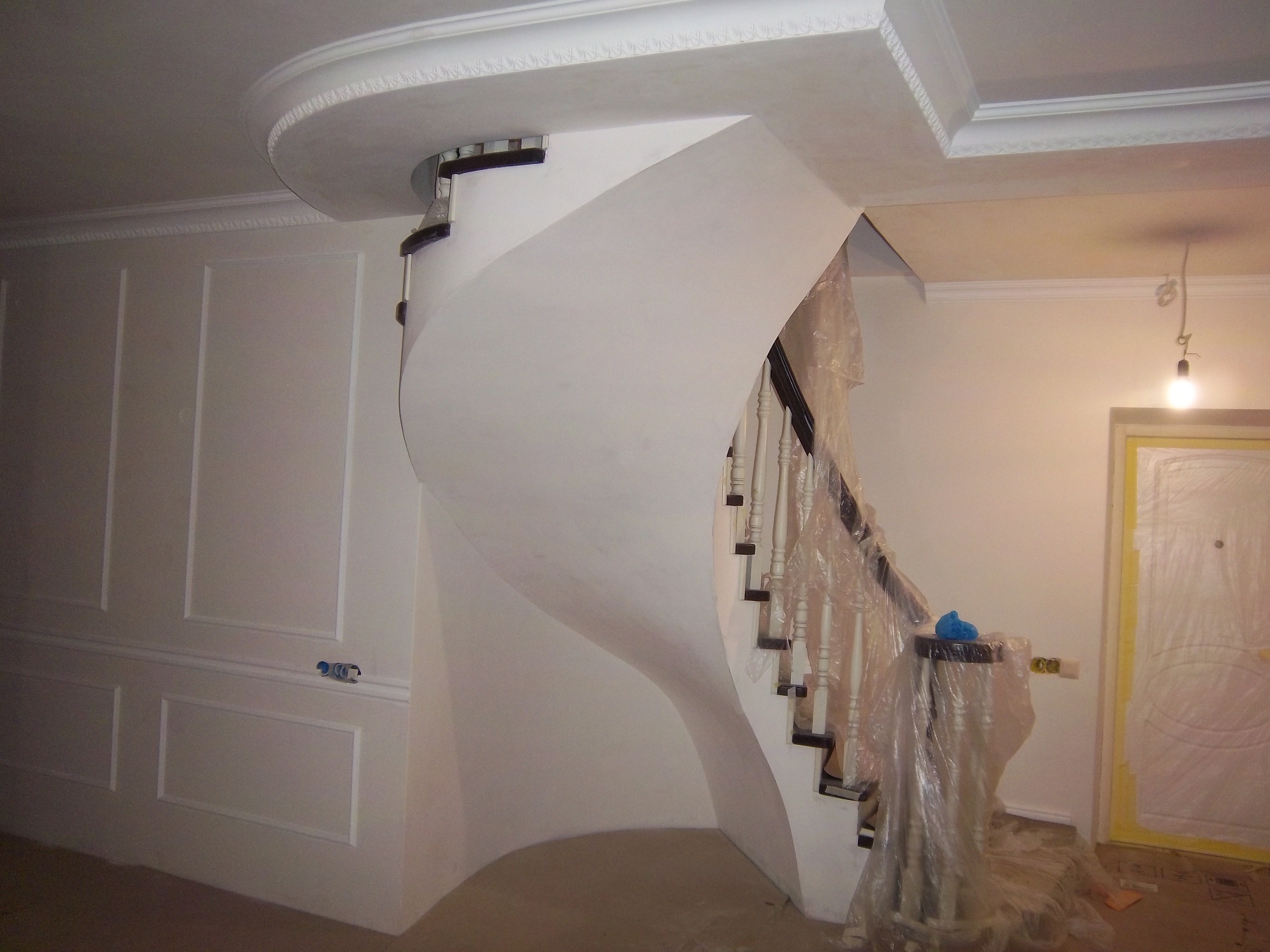

Vadoss1979 Опубліковано: 17 жовтня 2014 Поділитись Опубліковано: 17 жовтня 2014 Владимир, скажите реально сделать обшивку металлической лестницы гипсокартоном так, чтобы не проявиль трещины через время . Как пример картинка А то боязно, что на металлической лестнице все равно как ее не усиляй будут вибрации, подвижки, расширения-сжатия. Долго ли на такой конструкции продержится гипсокартоновая обшивка в первоначальном виде? Вопрос не праздный - сейчас выбираю вариант лестницы и если можно сделать такую обшивку с гарантией, о наверно стоит остановиться на металлической лестнице. Посилання на коментар Поділитися на інших сайтах More sharing options...
Днепр Владимир Опубліковано: 12 липня 2015 Автор Поділитись Опубліковано: 12 липня 2015 Владимир, скажите реально сделать обшивку металлической лестницы гипсокартоном так, чтобы не проявиль трещины через время . Как пример картинка А то боязно, что на металлической лестнице все равно как ее не усиляй будут вибрации, подвижки, расширения-сжатия. Долго ли на такой конструкции продержится гипсокартоновая обшивка в первоначальном виде? Вопрос не праздный - сейчас выбираю вариант лестницы и если можно сделать такую обшивку с гарантией, о наверно стоит остановиться на металлической лестнице. Делал реставрацию зимой подобной лестницы в комплексе с ремонтом помещения ,в котором она находилась включая площадь 3х этажей . По истечении 12лет проявила себя довольно таки неплохо были конечно микротрещины но с учетом того что в то время мастера использовали кроме бандажной бумаги на швы, в сплошную сетку малярную Лесница была винтовая и напряжение гипсокартона было гораздо выше чем у вас на фото проявила себя неплохо . После реставрации переклеили стеклохолстом . проблем быть не должно если использовать нужные материалы и ровные руки . С ув. .....На фото подобная лестница Но это в двух уровневой квартире стоит 3й год нареканий нет. Посилання на коментар Поділитися на інших сайтах More sharing options...
Vadoss1979 Опубліковано: 13 липня 2015 Поділитись Опубліковано: 13 липня 2015 Владимир, я правильно понимаю, что каркас у лестницы на фото из метала? Посилання на коментар Поділитися на інших сайтах More sharing options...
Днепр Владимир Опубліковано: 13 липня 2015 Автор Поділитись Опубліковано: 13 липня 2015 Владимир, я правильно понимаю, что каркас у лестницы на фото из метала?Да правильно - Ступени прикручены и клеяны на каркас металлический. Посилання на коментар Поділитися на інших сайтах More sharing options...
