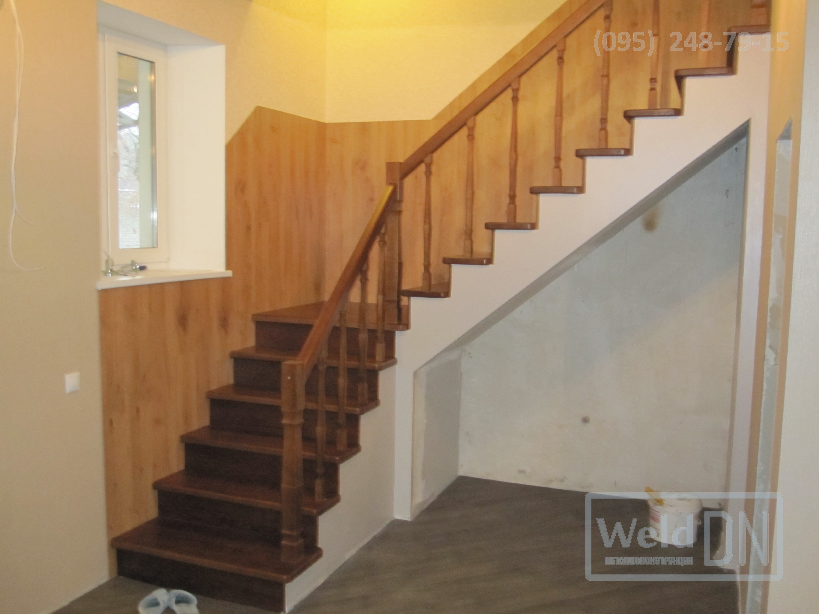

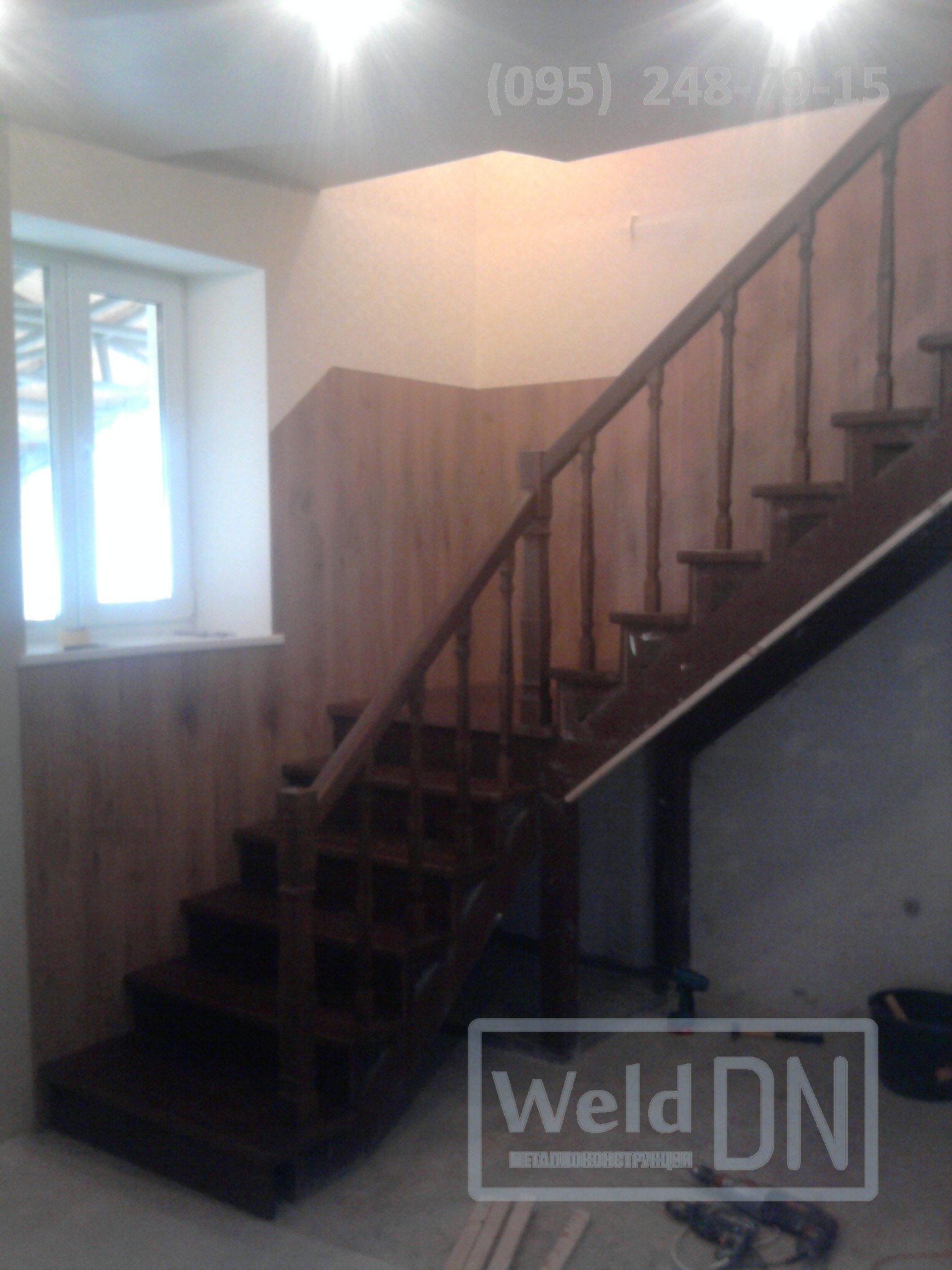

Пивовар - чистовая отделка
Красный партизан
Это понятно, вот только нормальный специалист не стал-бы рекламировать такую работу. Всегда может прийти грамотный дядька и "порвать как Тузик грелку"!:D :beer:
По поводу грамотного дядьки и порвать - не кажiть гоп до стрибка!!! Шесть (уже семь :) ) лестничников по вашему ничего не понимающие, а вы получается один никогда по вашим словам не делавший лестниц сделаете правильно... что там по этому поводу скажет ваша математика :) В чем подвох интересно...

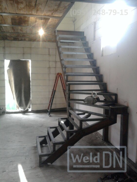

3. Что? Не понимаете для чего такой остаток полки ступени свисает за вертикальной пластиной? Вы же СПЕЦИАЛИЗД, или ГДЕ? Ладно, не буду мучИть. ДЛЯ ПРИКРУТИТЬ ИЗНУТРИ ПЛАСТИНЫ БРУСОК толщиной ~60мм! А К НЕМУ ФАНЕРУ ИЛИ СРАЗУ ПОДСТУПЕНОК ПРИКЛЕИТЬ ИЛИ КРУТИТЬ В МЕСТАХ ВЫБРАННЫХ ЧЕТВЕРТЕЙ. О КАК! А Вы о чем подумали, только честно, не стесняйтесь, тут все свои? :lol::lol::lol:

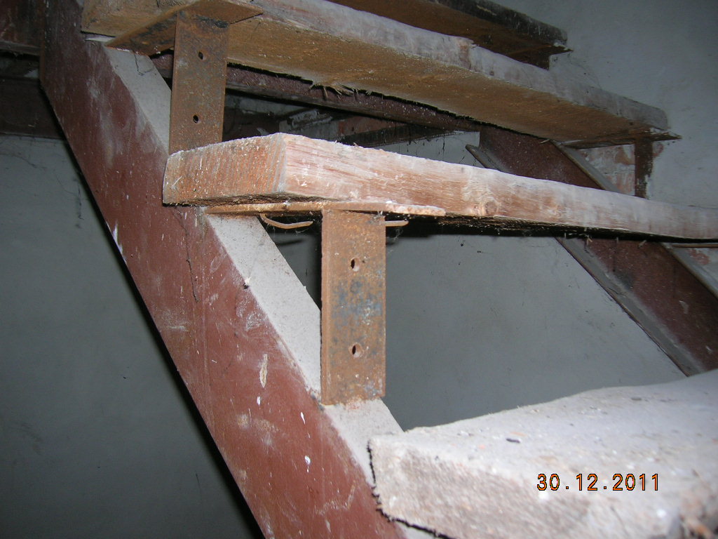

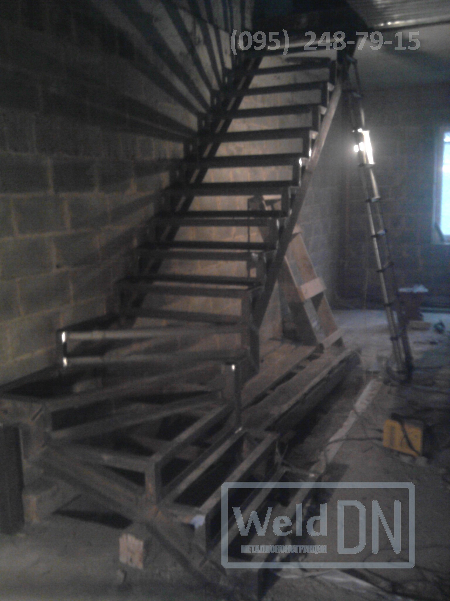

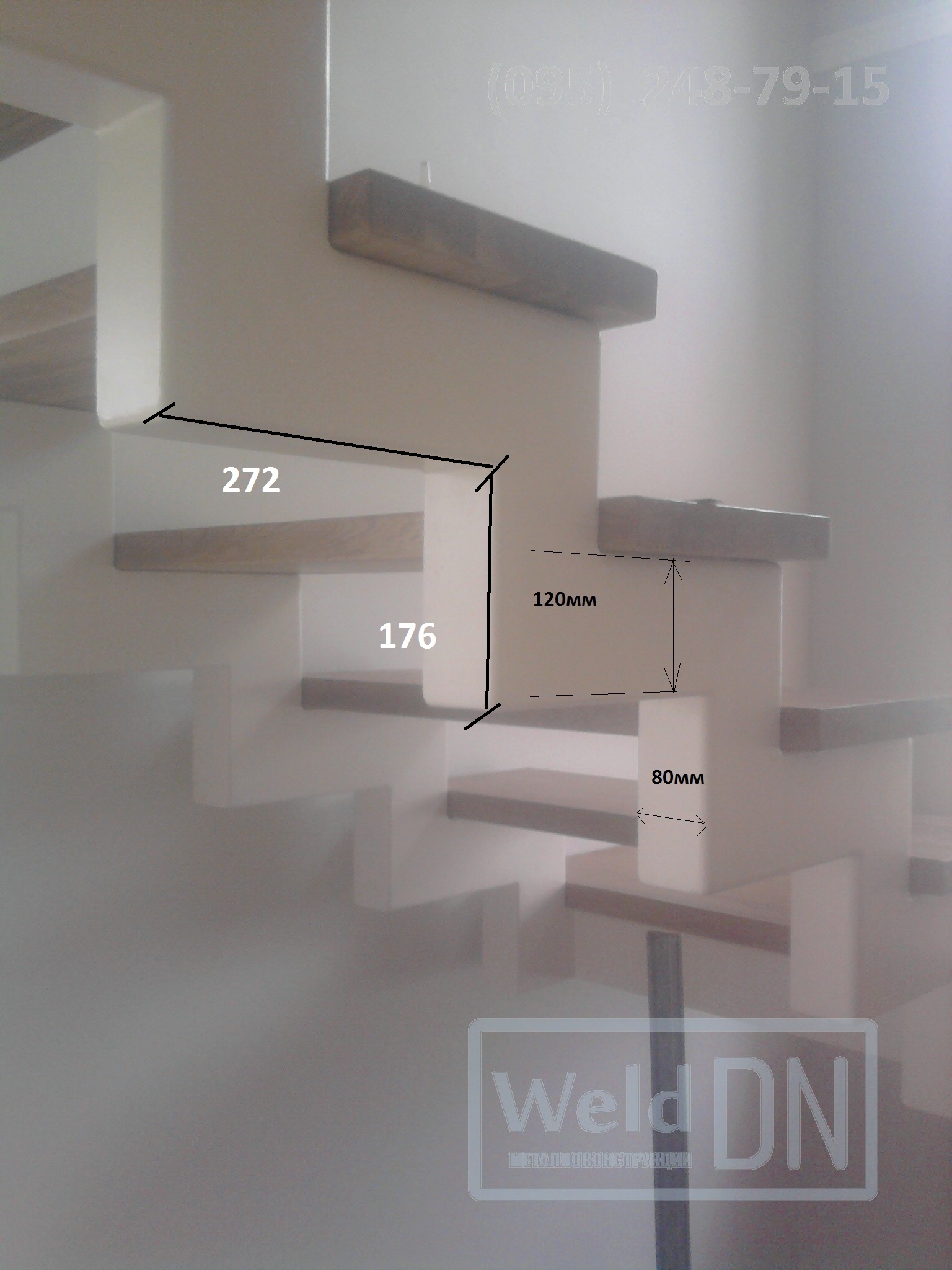

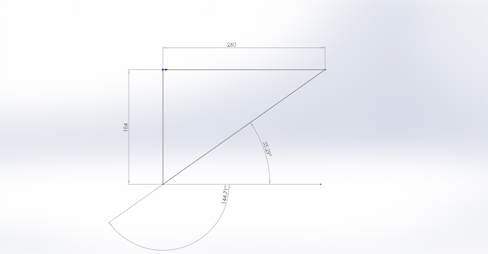

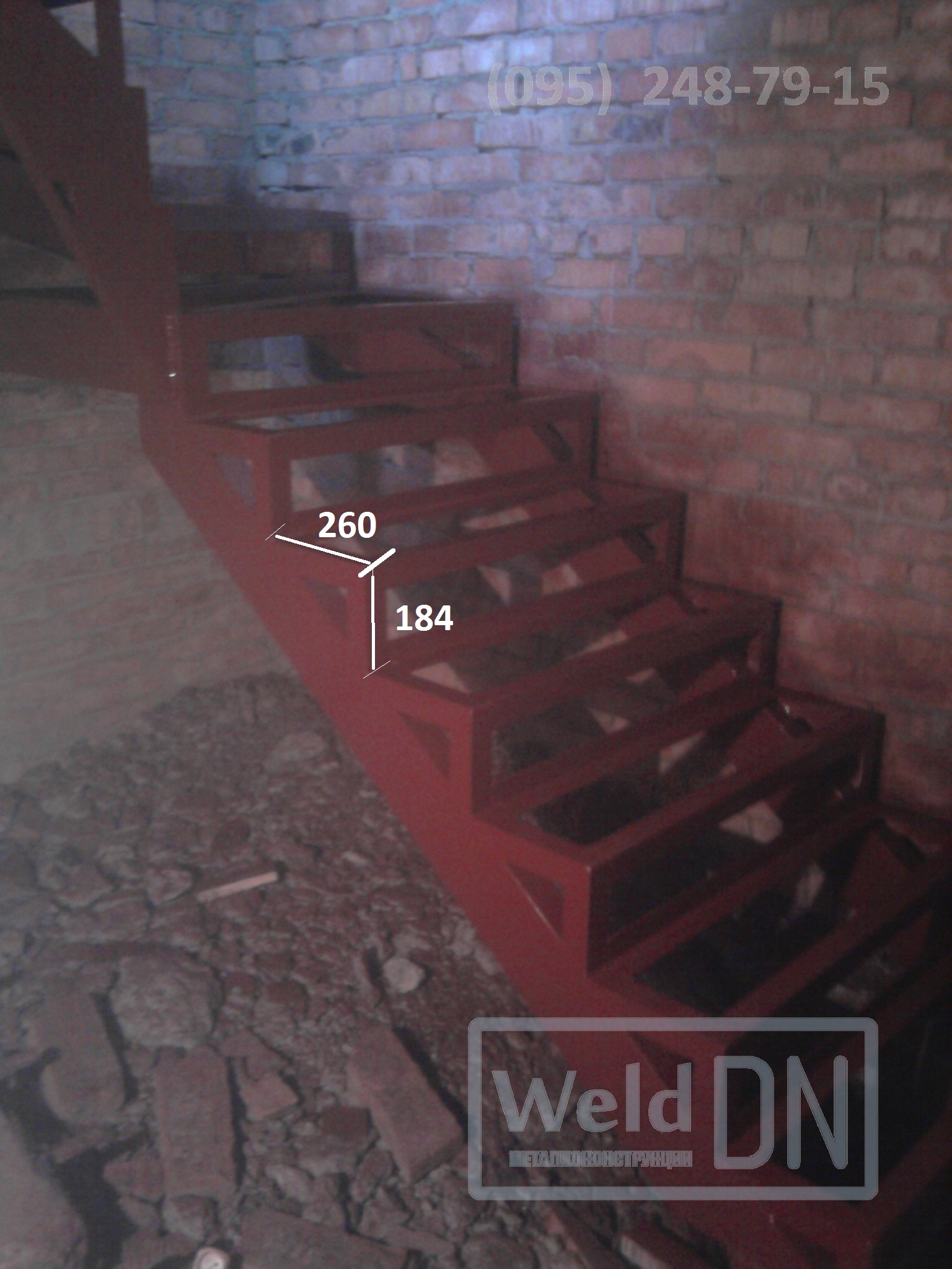

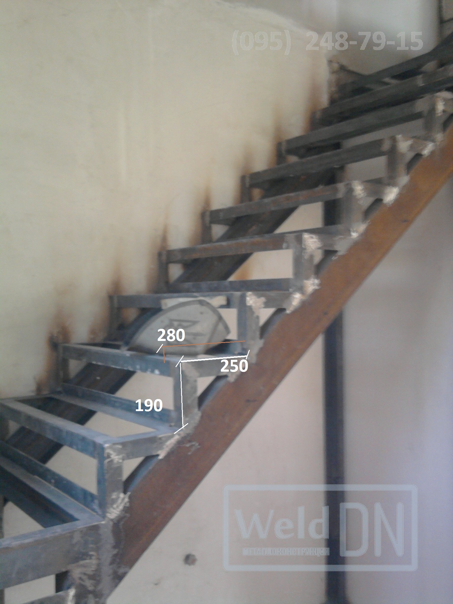

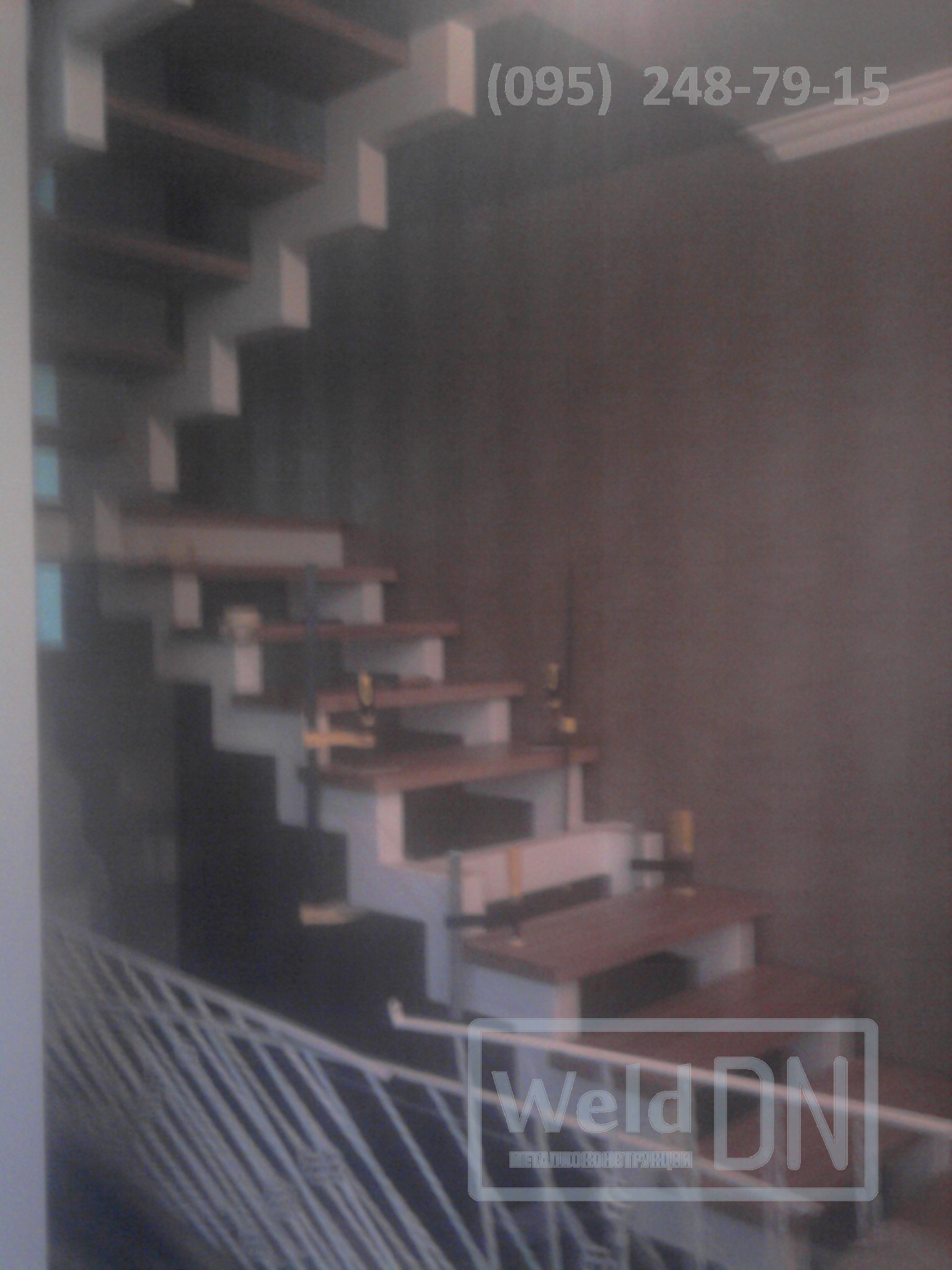

Весело! Средняя фотография, размеры указаны ВАМИ - 280, 250, 190. ВАШИ ДАННЫЕ??? У Вас еще и с арифметикой сильно все запущенно. Соотношение ступень/подступенок = х=190*100/250 или 100/76. Высота 190мм уже больше комфортного НОРМАТИВА! Справка - комфортная высота ступеней, согласно совковых нормативов равна 14-15 см, комфортная ширина ступеней - 30 см (какие, собственно и продают в магазинах и на базарах).
При этом, угол наклона лестницы у Вас слишком крутой.
Предполагаемая ширина ступени - 280 мм. А по факту будет 280 - 20 = 260 мм.
Ущербная ступенечька, скажу Вам! В пятой позиции надо будет по такой лестнице скакать!
Извините, но как Вы занимаетесь лестницами, если не придерживаетесь ЭЛЕМЕНТАРНЫХ ГОСТОВ и нормативов? Или они для ВАС афросовковые, а посему лишние?
ЭТО У ВАС во-первых С ГЕОМЕТРИЕЙ!!!, А НЕ С АРИФМЕТИКОЙ ПРОБЛЕМЫ!!! Специально для вас отметил градусы углов наклона металлокаркасов сделанных нами лестниц! Я соблюдаю нормативы!!! Вы, возможно из-за непонимания, либо по какой другой причине НЕСЕТЕ ЧУШЬ И ГЛУПОСТЬ!!!

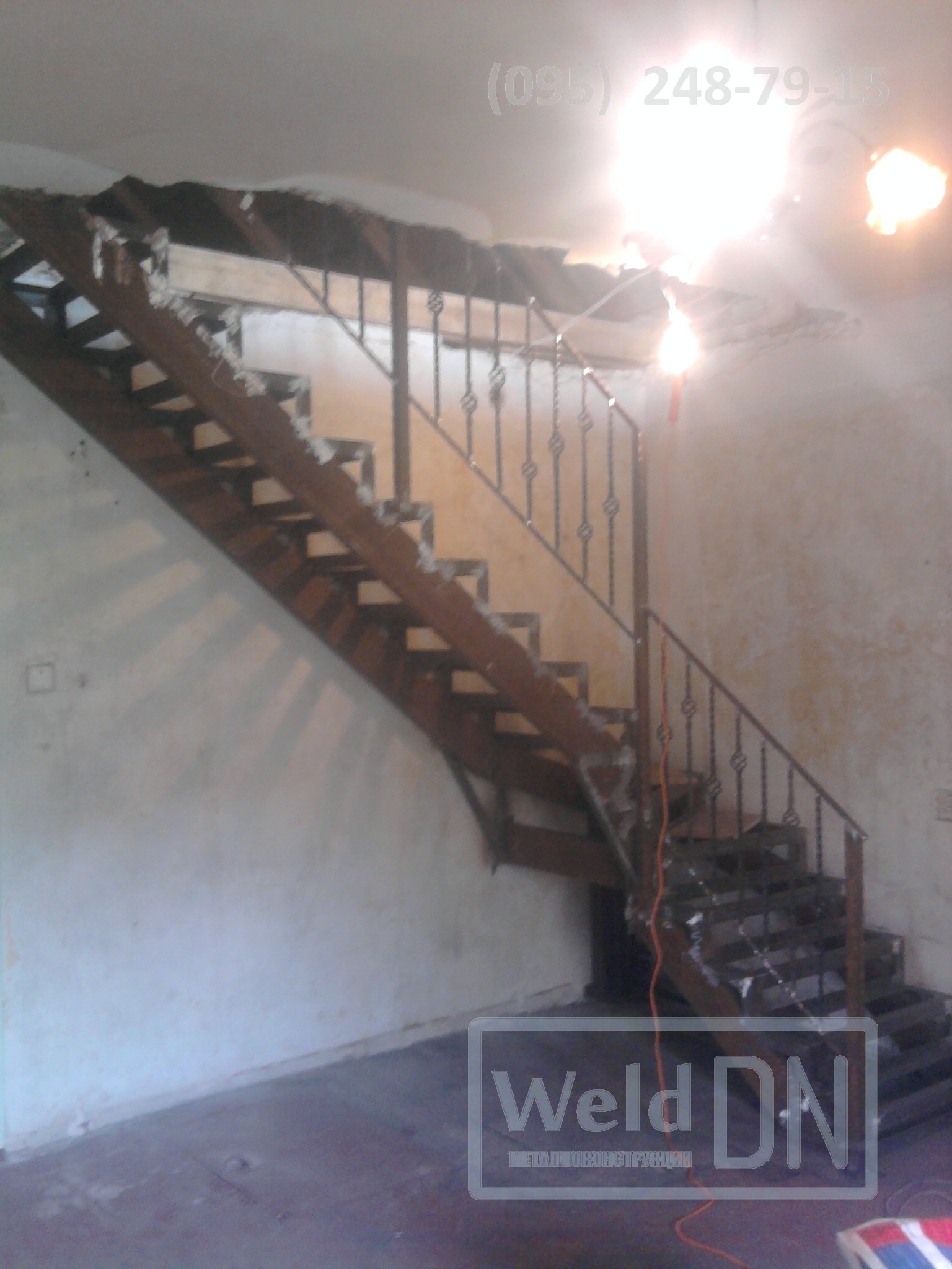

И чего это "мы" на моем фото начеркали?

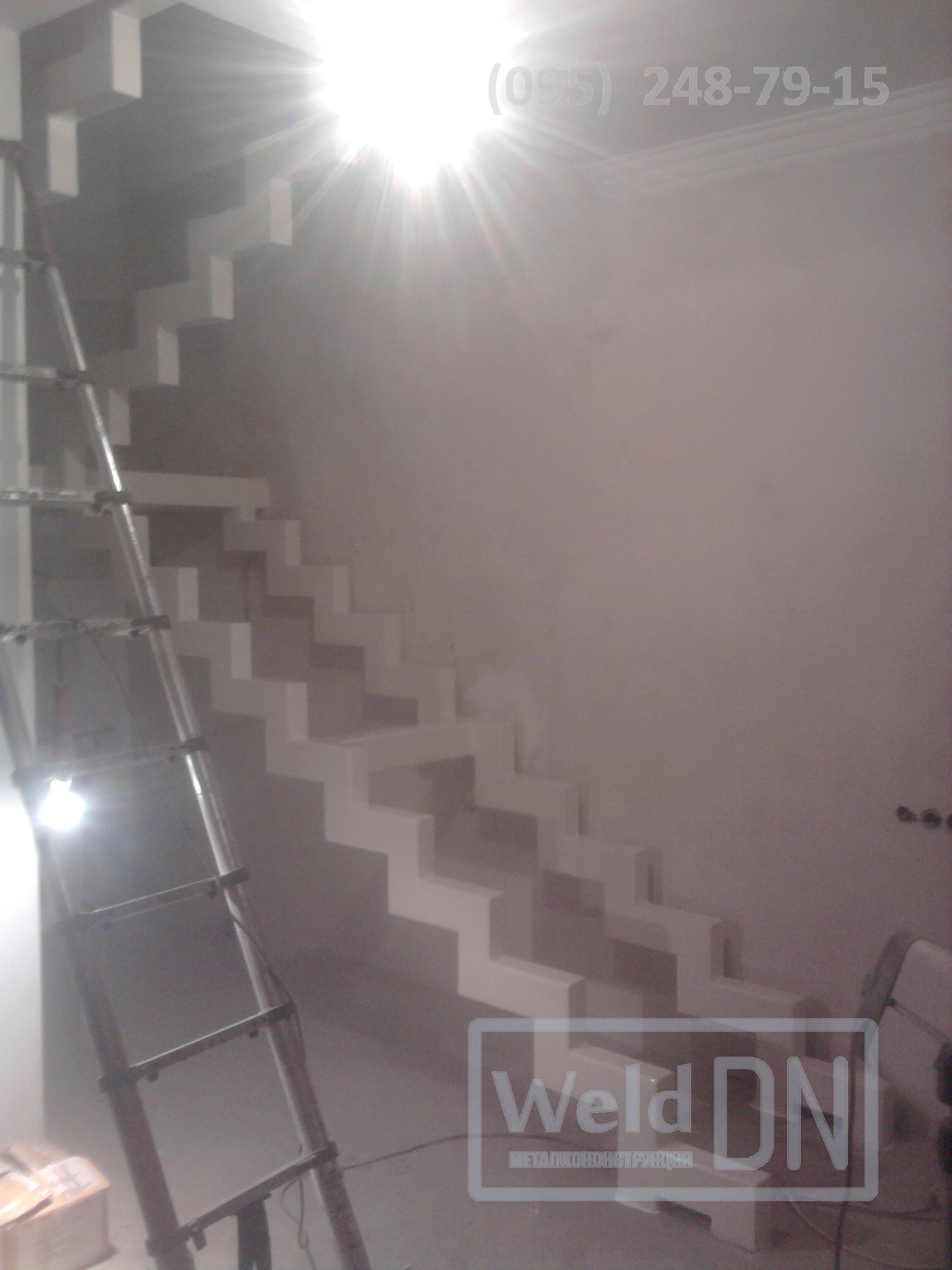

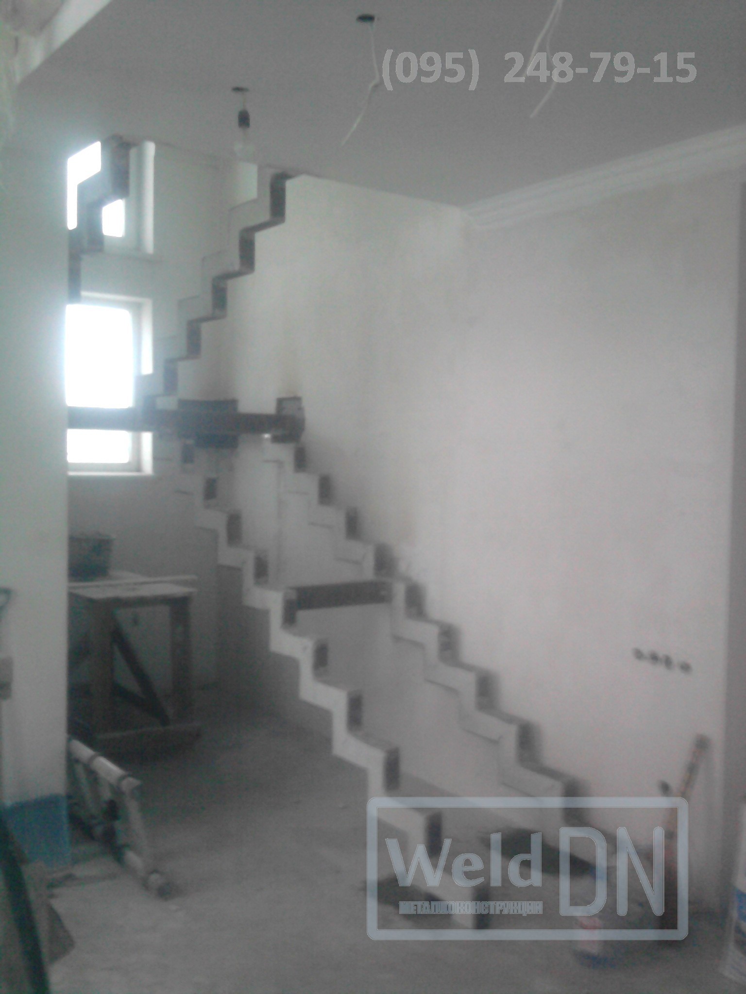

1. Пластины проварены везде, где положено, не переживайте так!
2. Низ косоурного швеллера не приварен, что понятно, из-за несовпадения ширины косого реза, однако имеющиеся швы усилены закладными которые также проварены. Будем надеятся не упадут.:lol::lol::lol:
Я и на своих фото с удовольствием порисовал! Как вы ни пытаетесь меня переубедить я остаюсь при своем мнении: металлокаркас ваш (Красного партизана) неправильный!!! Специально для вас отметил градусы углов наклона металлокаркасов сделанных нами лестниц! Я соблюдаю нормативы!!! Вы, возможно из-за непонимания, либо по какой другой причине НЕСЕТЕ ПОЛНЕЙШУЮ ЧУШЬ И ГЛУПОСТЬ!!! Мне ваша попытка черного пиара в наш адрес до вашей пятой точки-позиции!!! И если все-таки вы наш конкурент, то мне очень жаль ваших Заказчиков!!!

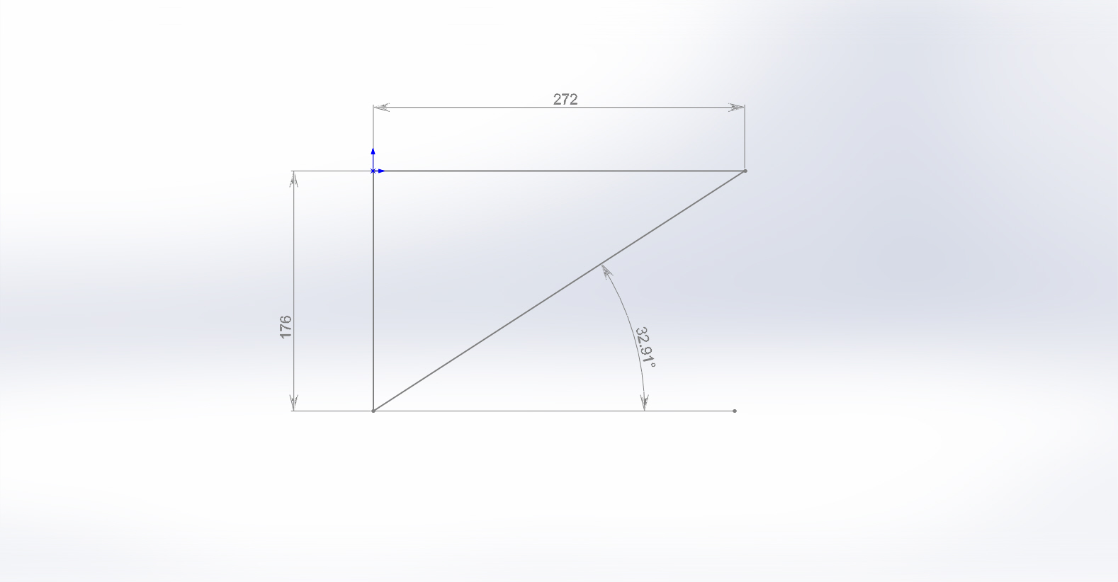

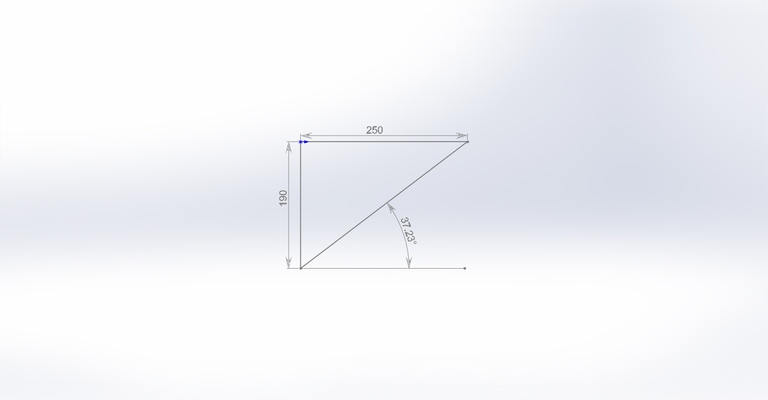

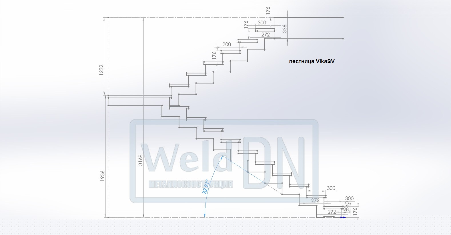

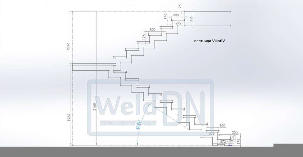

2. Зачем же мне на "глаз" делать выводы о соотношении ширина/высота ступеней/подступенков? Если Вы слышали, то существует великолепная программа называющаяся AutoCAD, в которую помещается файл формата *.JPG и
средством "линейный размер" или "ординатный размер" снимаются любые размеры. Опять же, полноценная работа в AutoCAD - это часть МОЕЙ РАБОТЫ.

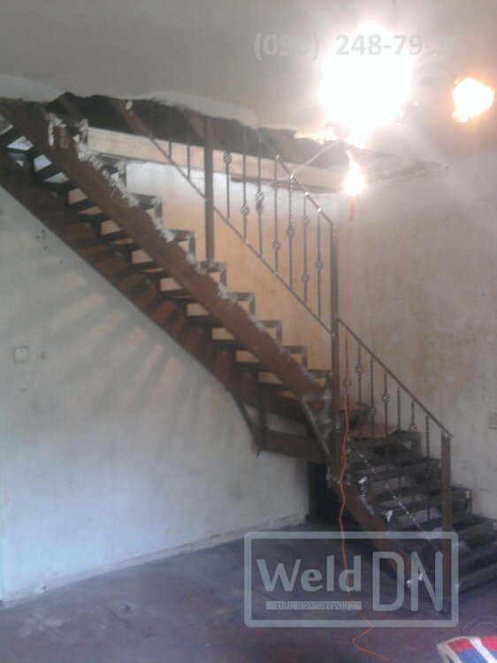

Вот например, стойки для перил крыльца и балконов:

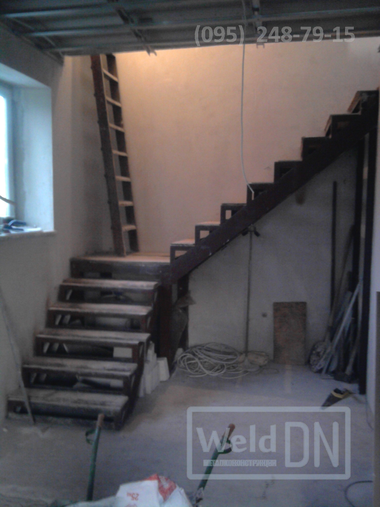

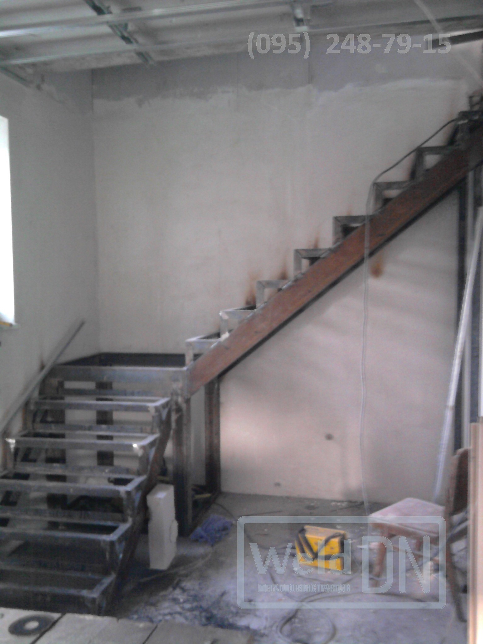

Хочешь конкретики, вот она:
www.stroimdom.com.ua/forum/attachment.php?attachmentid=278519&d=1369251911
Это же ВАШЕ ДЕТИЩЕ?

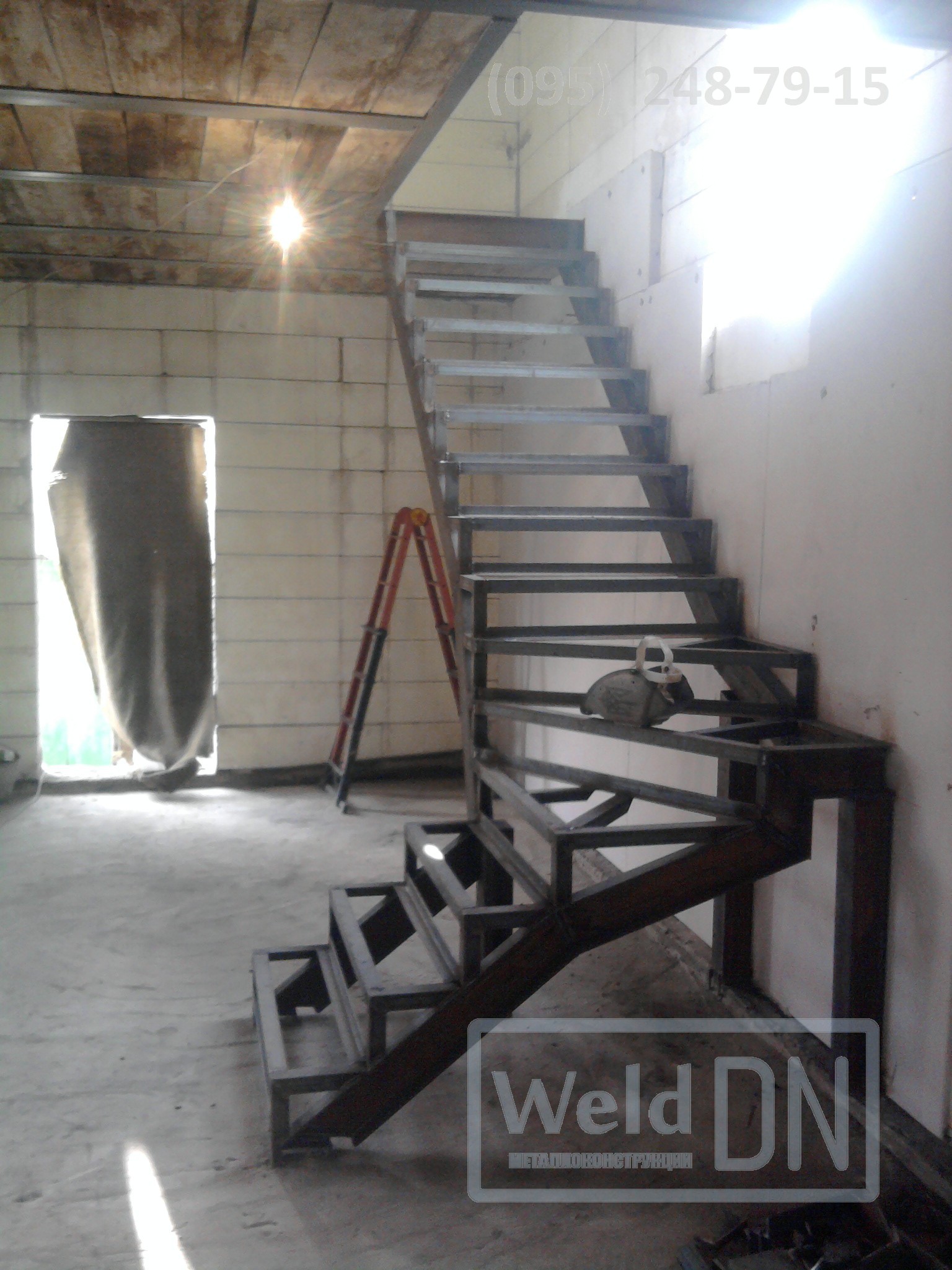

1. Высота ступени 190 мм - НОРМАЛЬНО?
2. Длина уголка под крепеж ступени 250 мм - НОРМАЛЬНО? 50 мм свисающего свободно дерева - это чтобы легче ломалась ступень?
3. По два продольных уголка под каждую ступень между косоурами - чтобы лестница гудела на весь дом, как бубен нанайского шамана?
4. Варить нормально (изнутри) чтобы не прослаблять шов зачисткой болгаркой НЕ УМЕЕМ, КАМАСУТРА НЕ ПОЗВОЛЯЕТ, ВЕРТИКАЛ-ГОРИЗОНТ не НАУЧИЛИСЬ ЕЩЕ, ТСП НЕ "КУРИЛИ", или так ДОРОЖЕ? Любой аттестованный сварщик будет смеяться до икотки, НАВЗРЫД.

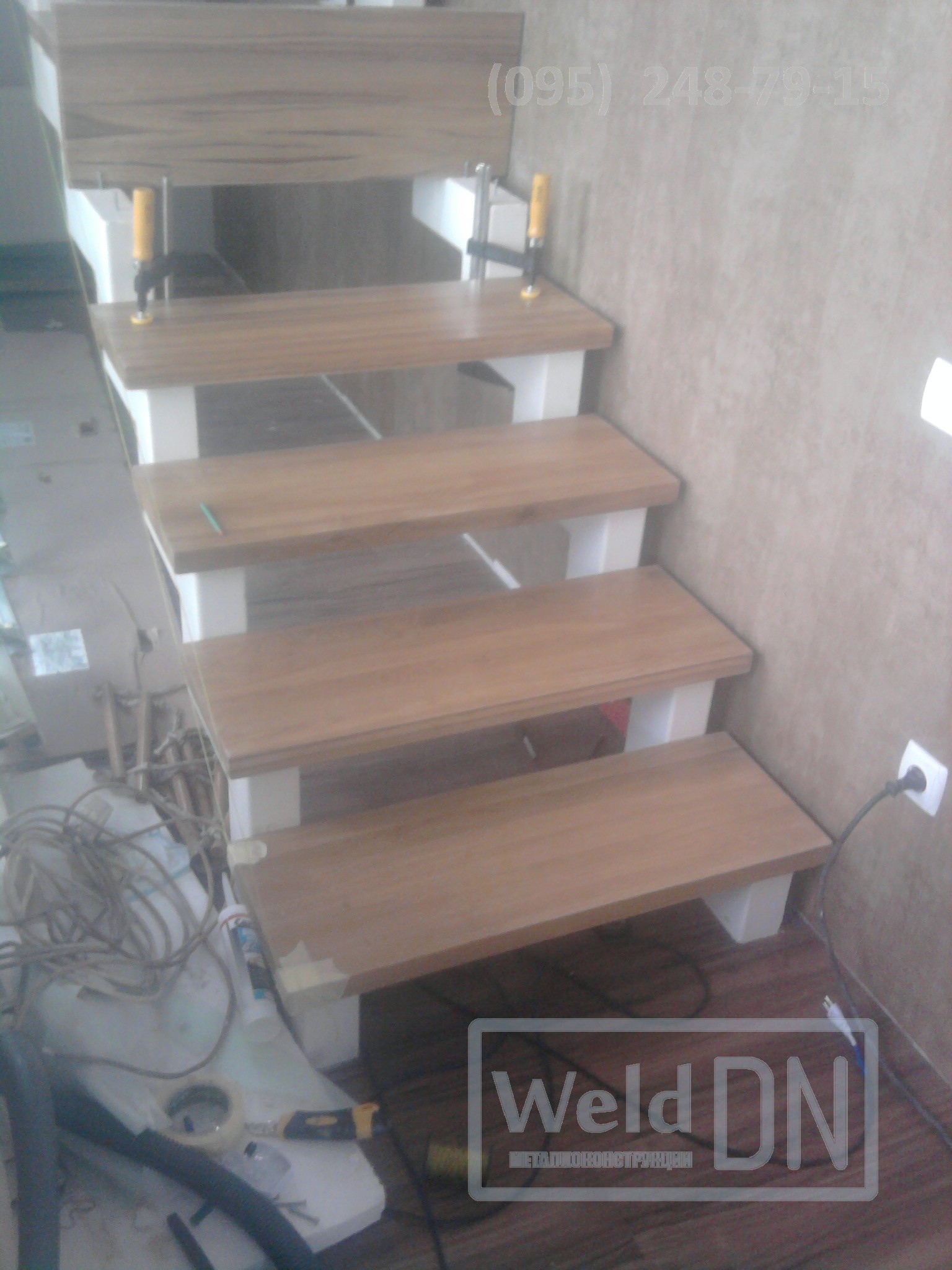

Это наша лестница и что? :
1. Предельно допустимая высота ступени по нормам до 200мм
2. Минимально допустимая ширина проступи 250мм
3. Чтобы исключить трение подступенка о ступень! Вот когда обошьете свой металлокаркас тогда и поговорим про "бубны"
4. Говорилось о сварке профильной трубы! Вы уверены что знаете как варится , БЕСШОВНАЯ труба например 57 для газопровода высокого давления? Больше чем уверен, что вы ПАРТИЗАН не только этого не знаете, а уж про корень шва и не слыхали даже!!! ВОТ НАД ВАМИ Я И СМЕЮСЬ :) точнее улыбаюсь вашим якобы "познаниям" дела!
P.S. Когда я приехал к Заказчику на тот момент у него на руках уже был готовый проект лестницы с максимально безопасными и удобными размерами лестницы в пределах СУЩЕСТВУЮЩЕГО проема лестницы по которому и делался металлокаркас!!! ВСЕ В ПРЕДЕЛАХ НОРМ!!! Я писал ответ на ваше сообщение №33(касающееся сообщения VikiSV N32), ИБО ВАШЕ СООБЩЕНИЕ №33 меня касалось косвенно!!! Больше чем в развернутом виде я вам на него ответил в сообщении №34 ЕЩЕ ВОПРОСЫ БУДУТ???

1. \\\ 4. Говорилось о сварке профильной трубы! ///
Чем делались фото, дешевым кЕтайским телефоном? Из различимого, ниже маски - уголок, и на левом швеллере - уголок! Где профильная труба? Или уже забыли чего приваривали?
2. Очень "обширные" знания!
Все правильно - пусть заказчик скачет НА ЦЫПОЧКАХ по лестнице!
А как же насчет переделать ПО ПРАВИЛЬНОМУ, как Вы это всем предлагаете?
И причем ширина проступи 250 мм? У этой лестницы ступень БУДЕТ НАВИСАТЬ НАД подступенком НА 50 мм, неужели непонятно был поставлен вопрос?
Издеваетесь? Или серъезно - ставите подступенок НА СТУПЕНЬ?

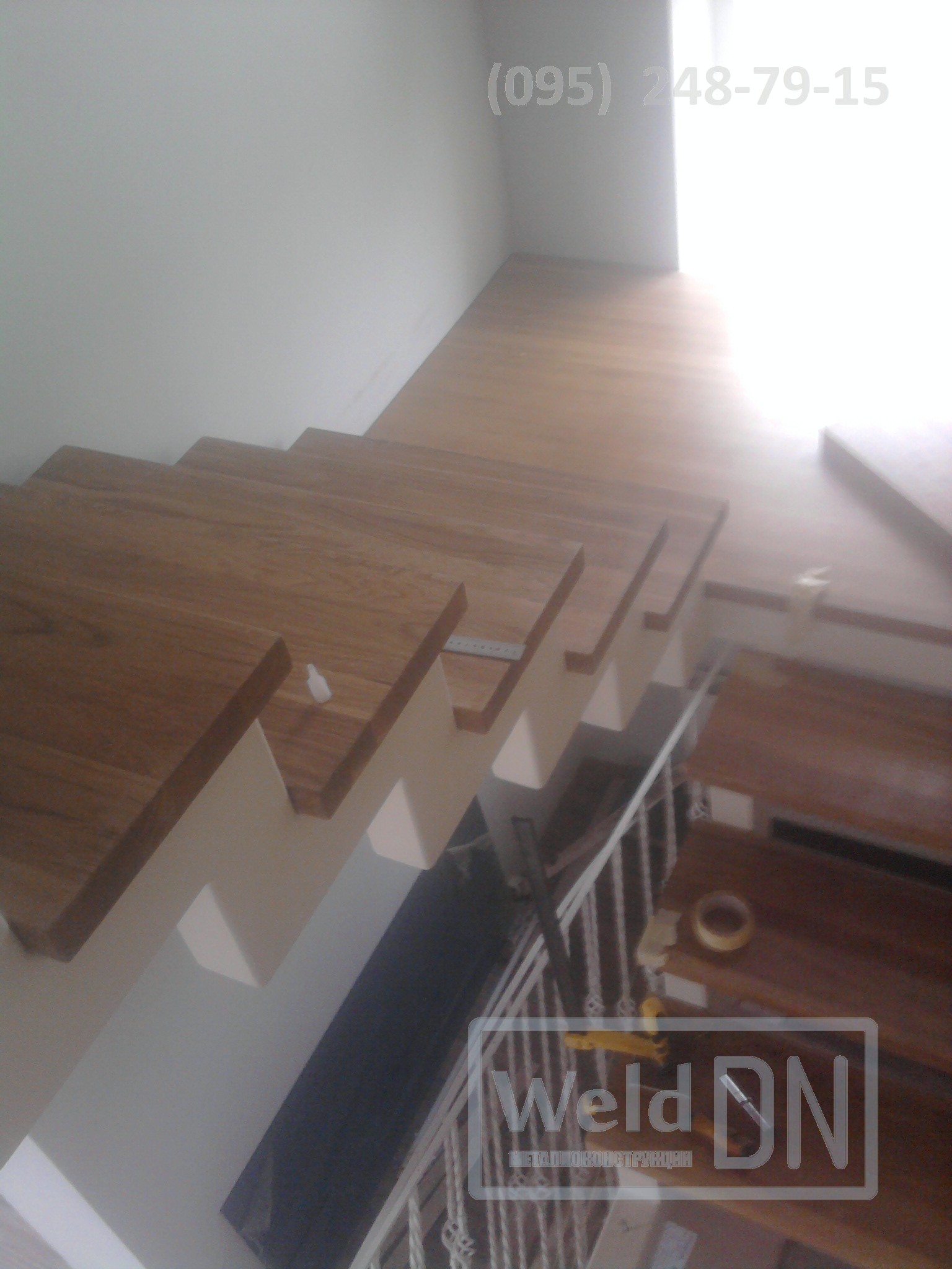

Ни на каких "цыпочках" Заказчик не скачет вполне получилась удобная лестница! Заказчикам всегда рекомендую оптимально возможные параметры!

У этой лестницы ступень БУДЕТ НАВИСАТЬ НАД подступенком НА 50 мм?
50мм нависание ступени не делается! И вы что то говорили о сколе дерева, так вот скол возможен только на дешевых ступенях из мебельного щита! Столяра при изготовлении ступеней используют другой вариант склейки дерева и не из кусочков... и не склеивают кусочки поперек волокон - поэтому и ступени дороже, чем в строймаркетах...
