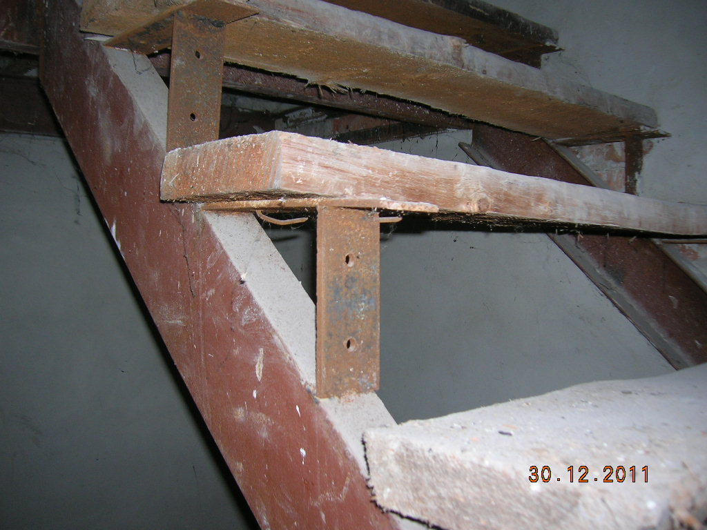

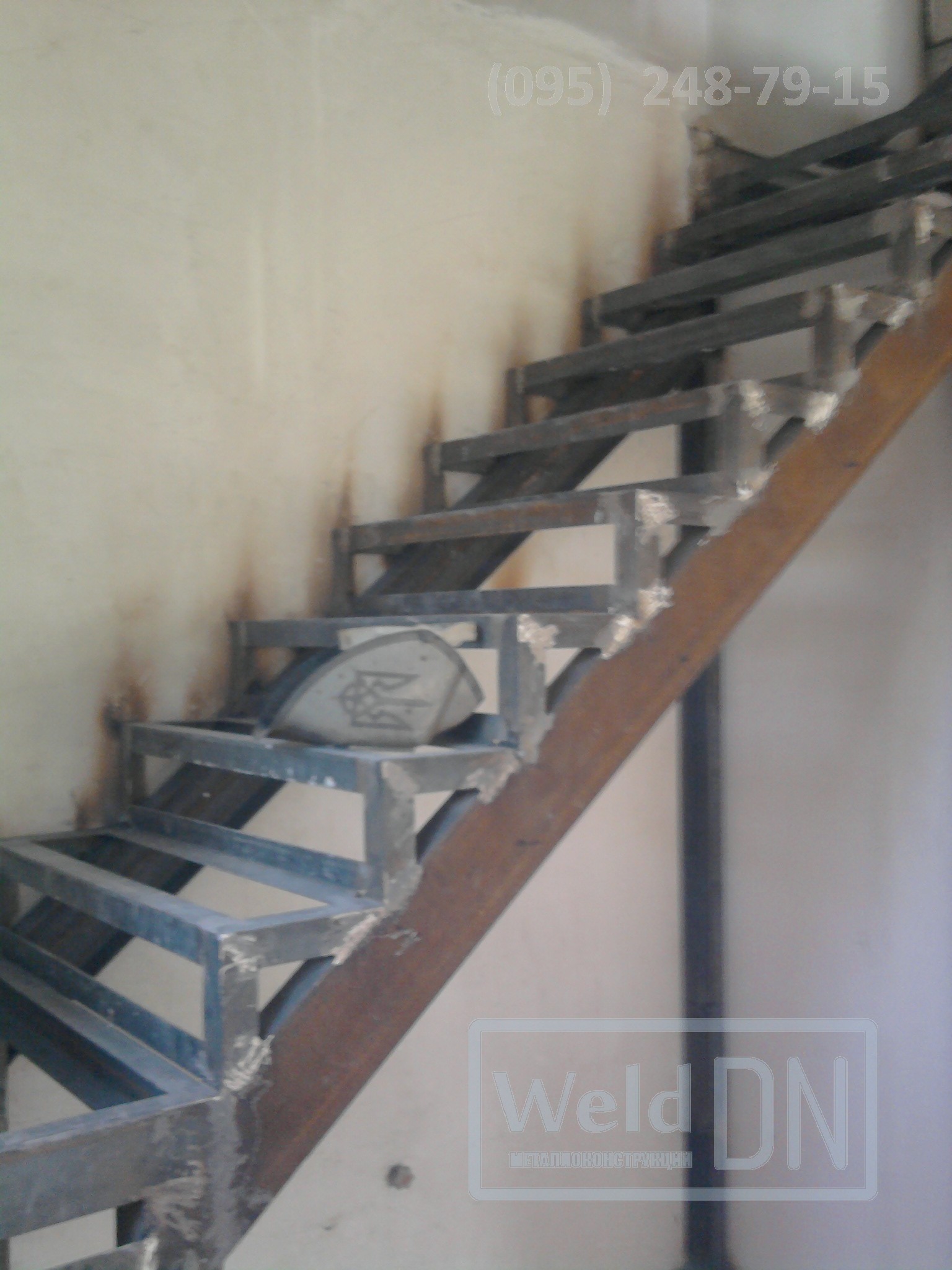

Welddn Опубліковано: 13 травня 2013 Поділитись Опубліковано: 13 травня 2013 (змінено) Фото вашего металлокаркаса лестницы в студию, будь ласка и контакты ,,мастеров,, делавших металлокаркас!!! Или вы сами его варили? Вообще-то странно звучит, что из 6 столяров ни один не взялся за вашу лестницу... Если так сказали, может быть у вас неправильно сварен металлокаркас???? Ждем фото... Змінено 13 травня 2013 користувачем Welddn Посилання на коментар Поділитися на інших сайтах More sharing options...
Красный партизан Опубліковано: 14 травня 2013 Автор Поділитись Опубліковано: 14 травня 2013 (змінено) Вообще-то странно звучит, что из 6 столяров ни один не взялся за вашу лестницу... Если так сказали, может быть у вас неправильно сварен металлокаркас???? Варил не сам. Каркас сварен правильно, лет 16 назад из запасов советского железа (болгарка почти не грызет его), легкий налет ржавчины, но это не страшно - покрасим. Фото 2011 года: (ссылка на изображение устарела) (ссылка на изображение устарела)(ссылка на изображение устарела) уровни площадок и полок ступеней выдержаны, отверстия под ступени и подступенки засверлены. Высота ступеней выдержана оптимально. Прикол в том, что не умеют, да и не знают, те кто смотрели, КАК такие лестницы собираются. Были даже предложения полностью убрать металлокаркас и сделать все 4 уровня, от цоколя до мансарды, из дерева. А еще было предложение изнутри к внешнему (тут понятно) и внутреннему швеллеру прикрутить брус (!!! каким это интересно образом?) и к ним лепить деревянные косоуры с вырезами под ступени и подступенки. О как! Оно мне надо? Я то знаю как правильно такую лестницу собирать, с учетом возможного ремонта элементов. Причем, на месте, с покраской и без особой подгонки каждой детали. Змінено 14 травня 2013 користувачем Красный партизан вставка фото Посилання на коментар Поділитися на інших сайтах More sharing options...

Welddn Опубліковано: 18 травня 2013 Поділитись Опубліковано: 18 травня 2013 (змінено) Ну почему же в осадок. По металлокаркасу лестницы: МНЕ НЕ НРАВИТСЯ и обшить его действительно "головняк" (после таких слов, возможно, попаду в список тех 5человек, кто уже там побывал), обшить конечно можно, но скрип ступеней на таком металлокаркасе будет 100%! Возможно человеку попадались на пути только нерадивые Исполнители, поэтому он и придерживается принципа: "Хочешь сделать хорошо - сделай сам!" Только не всегда это правильно, потому как: каждый должен заниматься своим делом, которому обучался и к которому лежит душа... Мы все в этой ветке земляки Змінено 18 травня 2013 користувачем Welddn Посилання на коментар Поділитися на інших сайтах More sharing options...
Красный партизан Опубліковано: 18 травня 2013 Автор Поділитись Опубліковано: 18 травня 2013 По металлокаркасу лестницы: МНЕ НЕ НРАВИТСЯ и обшить его действительно "головняк" (после таких слов, возможно, попаду в список тех 5человек, кто уже там побывал), обшить конечно можно, но скрип ступеней на таком металлокаркасе будет 100%! 1. В список не попадете. 2. Позвольте не согласиться! ИМХО, все элементарно просто. Площадки, ступени и подступенки, через аммортизирующий силикон (акрил) зашиваются водостойкой фанерой 12-15мм путем прикручивания через готовые отверстия винтами с гайками. Все! Основа готова. К фанере приклеваются ступени, подступенки. В ступенях фрезой делается выборка в четверть для того, чтобы спрятать в них подступенки, т.е. получаем свободный. невидимый компенсационный зазор. ТОЧНАЯ длина каждой ступени и подступенка некретичны, правая сторона лестничного колодца - стена, где ступени будут обшиваться плинтусом или планкой. Крепить каждую балясину (кроме стоевых на площадках) к ступени тоже не обязательно, ведь можно снизу между стоевыми балясинами установить ПОДБАЛЯСНИКИ, в которые ставятся мелкие балясины. При необходимости, снимаем перила и меняем балясину. Косоуры и низ лестницы обшить гипсокартом, отшпаклевать и покрасить. Технология - "Классика жанра", еще с советских времен. Собственно, это то, что я хотел получить от специалистов. 1 Посилання на коментар Поділитися на інших сайтах More sharing options...
Максим0805 Опубліковано: 18 травня 2013 Поділитись Опубліковано: 18 травня 2013 1. В список не попадете. 2. Позвольте не согласиться! ИМХО, все элементарно просто. Площадки, ступени и подступенки, через аммортизирующий силикон (акрил) зашиваются водостойкой фанерой 12-15мм путем прикручивания через готовые отверстия винтами с гайками. Все! Основа готова. К фанере приклеваются ступени, подступенки. В ступенях фрезой делается выборка в четверть для того, чтобы спрятать в них подступенки, т.е. получаем свободный. невидимый компенсационный зазор. ТОЧНАЯ длина каждой ступени и подступенка некретичны, правая сторона лестничного колодца - стена, где ступени будут обшиваться плинтусом или планкой. Крепить каждую балясину (кроме стоевых на площадках) к ступени тоже не обязательно, ведь можно снизу между стоевыми балясинами установить ПОДБАЛЯСНИКИ, в которые ставятся мелкие балясины. При необходимости, снимаем перила и меняем балясину. Косоуры и низ лестницы обшить гипсокартом, отшпаклевать и покрасить. Технология - "Классика жанра", еще с советских времен. Собственно, это то, что я хотел получить от специалистов. Всех уложили совковым методом :Bravo::Bravo: Респект и уважуха С Ув.Макс Посилання на коментар Поділитися на інших сайтах More sharing options...
Welddn Опубліковано: 21 травня 2013 Поділитись Опубліковано: 21 травня 2013 Всех уложили совковым методом :Bravo::Bravo: Респект и уважуха С Ув.Макс Я не вижу причин вашей бурной радости по этому поводу! Под "всех уложили" , я так понимаю вы себя подразумевали? "Совок" он и в "Африке "совок"" Еще раз повторяю при таком варианте металлокаркаса скрип ступеней лестницы неизбежен! Посилання на коментар Поділитися на інших сайтах More sharing options...

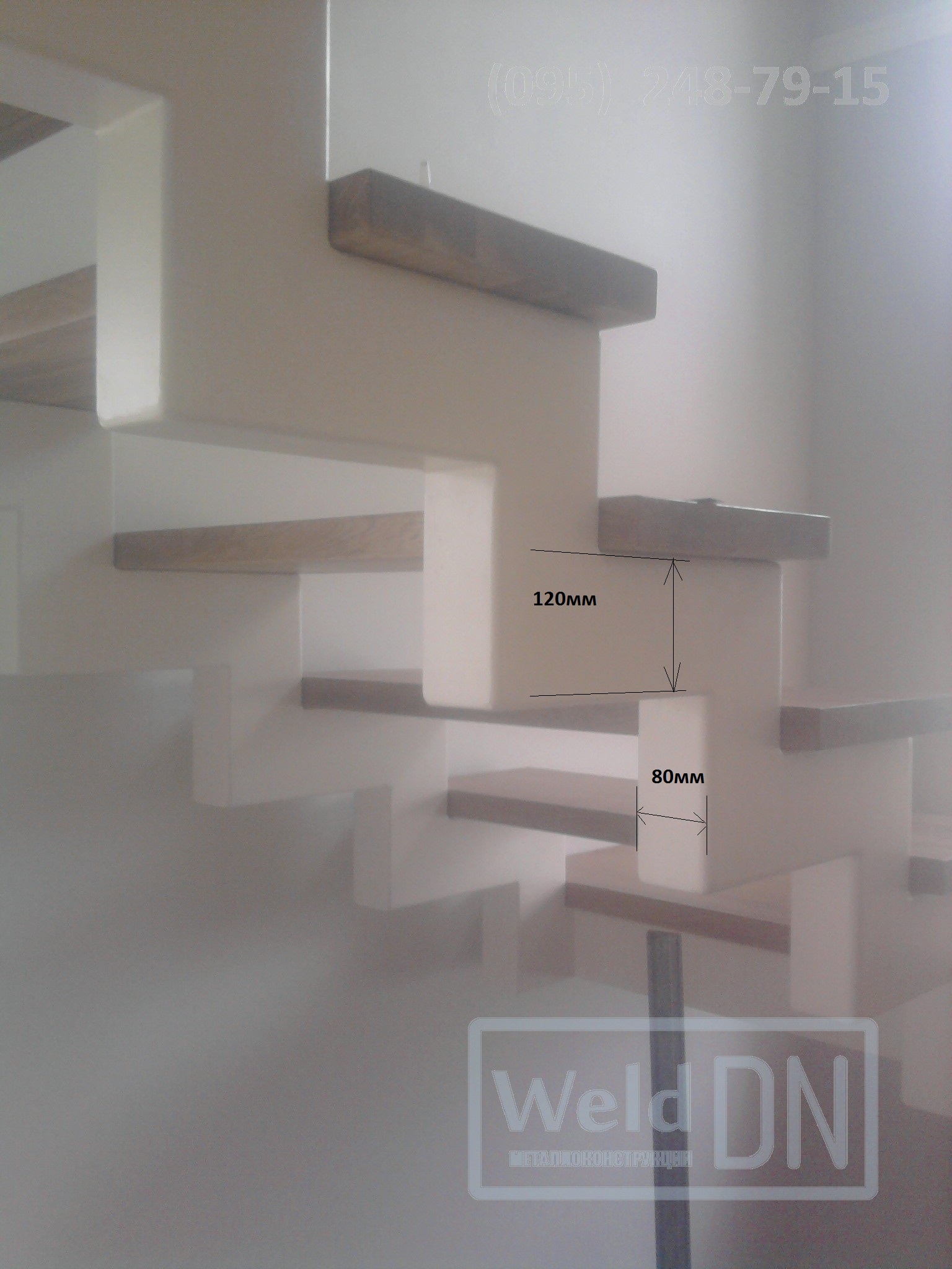

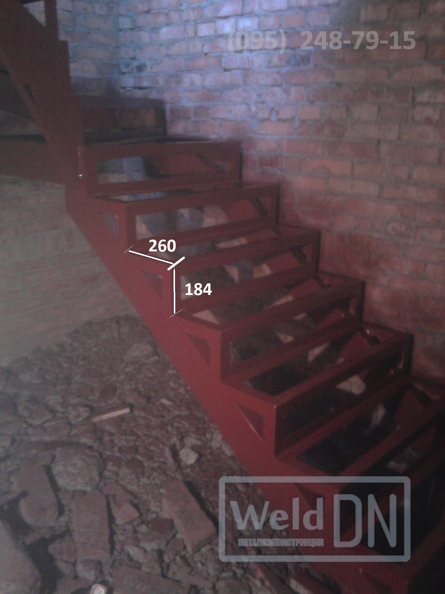

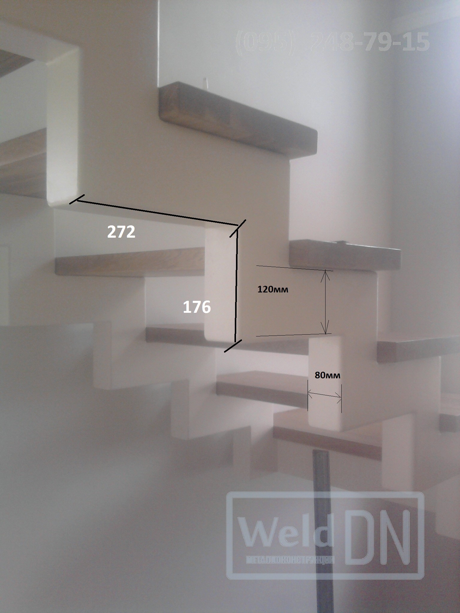

Welddn Опубліковано: 22 травня 2013 Поділитись Опубліковано: 22 травня 2013 (змінено) 1. В список не попадете. . И все-таки я оказался в вашем списке 5и лестничников!!!ПЯТИ!!! побывавших у вас на объекте Вы ошибочно по фотографиям принимаете высоты/ширины подступенков/ступеней (100\100 100\75) и не учитываете ракурс съемки глядя на наши фото работ (якобы вы "все знаете и понимаете о металле" а элементарных вещей о ракурсе не понимаете !!!! Так что это еще БОЛЬШОЙ ВОПРОС КТО И КОГО ИЗ СЕБЯ СТРОИТ... Змінено 22 травня 2013 користувачем Welddn Посилання на коментар Поділитися на інших сайтах More sharing options...

Красный партизан Опубліковано: 22 травня 2013 Автор Поділитись Опубліковано: 22 травня 2013 (змінено) Вы ошибочно по фотографиям принимаете высоты/ширины подступенков/ступеней (100\100 100\75) и не учитываете ракурс съемки глядя на наши фото работ (якобы вы "все знаете и понимаете о металле" а элементарных вещей о ракурсе не понимаете !!!! Так что это еще БОЛЬШОЙ ВОПРОС КТО И КОГО ИЗ СЕБЯ СТРОИТ... Весело! Средняя фотография, размеры указаны ВАМИ - 280, 250, 190. ВАШИ ДАННЫЕ??? У Вас еще и с арифметикой сильно все запущенно. Соотношение ступень/подступенок = х=190*100/250 или 100/76. Высота 190мм уже больше комфортного НОРМАТИВА! Справка - комфортная высота ступеней, согласно совковых нормативов равна 14-15 см, комфортная ширина ступеней - 30 см (какие, собственно и продают в магазинах и на базарах). При этом, угол наклона лестницы у Вас слишком крутой. Предполагаемая ширина ступени - 280 мм. А по факту будет 280 - 20 = 260 мм. Ущербная ступенечька, скажу Вам! В пятой позиции надо будет по такой лестнице скакать! Извините, но как Вы занимаетесь лестницами, если не придерживаетесь ЭЛЕМЕНТАРНЫХ ГОСТОВ и нормативов? Или они для ВАС афросовковые, а посему лишние? С уважением! Добавлено через 14 минут Хотя трудно судить неувидев в живую и не пошупав ( так как ракурс таков что мало видно места сварки) Ну немаловажную роль играет какая марка стали и соотвецтвено электроды Максим! 1. Сертификатов на металл и электроды у меня, конечно же нет, что понятно. 2. Заглянул "вживую" на пластины. НА КАЖДОЙ ПЛАСТИНЕ - снаружи (что видно на фото) прихватка - 20мм, изнутри - СПЛОШНОЙ ШОВ! На выложенном фото видно - ЗА пластиной наплавленный сварочный шов! Для некоторых - могу, при необходимости, условно, затащить Жыпой на второй (третий) этаж чугунный Протермовский котел весом 1т, без последствий... )) Добавлено через 1 час 37 минут Короче, с лестничными дел мастерами все понятно! :D Закроем тему... и будем пытаться делать самостоятельно. Далее буду выкладывать, то что делал по собственным чертежам и своими руками. Вот например, стойки для перил крыльца и балконов: (ссылка на изображение устарела) Информация. Если не хотите, чтобы в очередной раз накосячили (разбили плитку, криво и неустойчиво прикрутили), делайте сами, если умеете. Работа не тяжелая, но кропотливая и аккуратная. Сверлами на 10мм по кафелю (у меня на 19 стоек ушло 4 комплекта - 6+8+10) засверливал отверстия в кафеле, далее углублялся в клей и стяжку перфораторным буром до 90 мм. Металлические анкера для этого монтажа неприемлимы, лучше пластиковые (60 *10мм) с винтами (70 мм) под шестигранную головку. Забивать заподлицо в отверстие через деревянный брусок. Вопрос. Где найти в Донецке (неспешно, охрана и так походит) хороший сухой брус (можно сосну) 100*50 для перил и сделать из него заготовку на рейсмусе 95*43 по которой сам пройдусь фрезой, отторцую, насверлю отверстий, зашлифую, вскрою лаком и установлю? Добавлено через 31 минуту От НАШИХ Заказчиков (мы работаем только с адекватными людьми) С чем Вас и поздравляю! И я ХОЧУ чтобы за МОИ ДЕНЬГИ у меня работали АДЕКВАТНЫЕ СПЕЦИАЛИСТЫ!!! Как Вы думаете, я прав? Змінено 22 травня 2013 користувачем Красный партизан Посилання на коментар Поділитися на інших сайтах More sharing options...

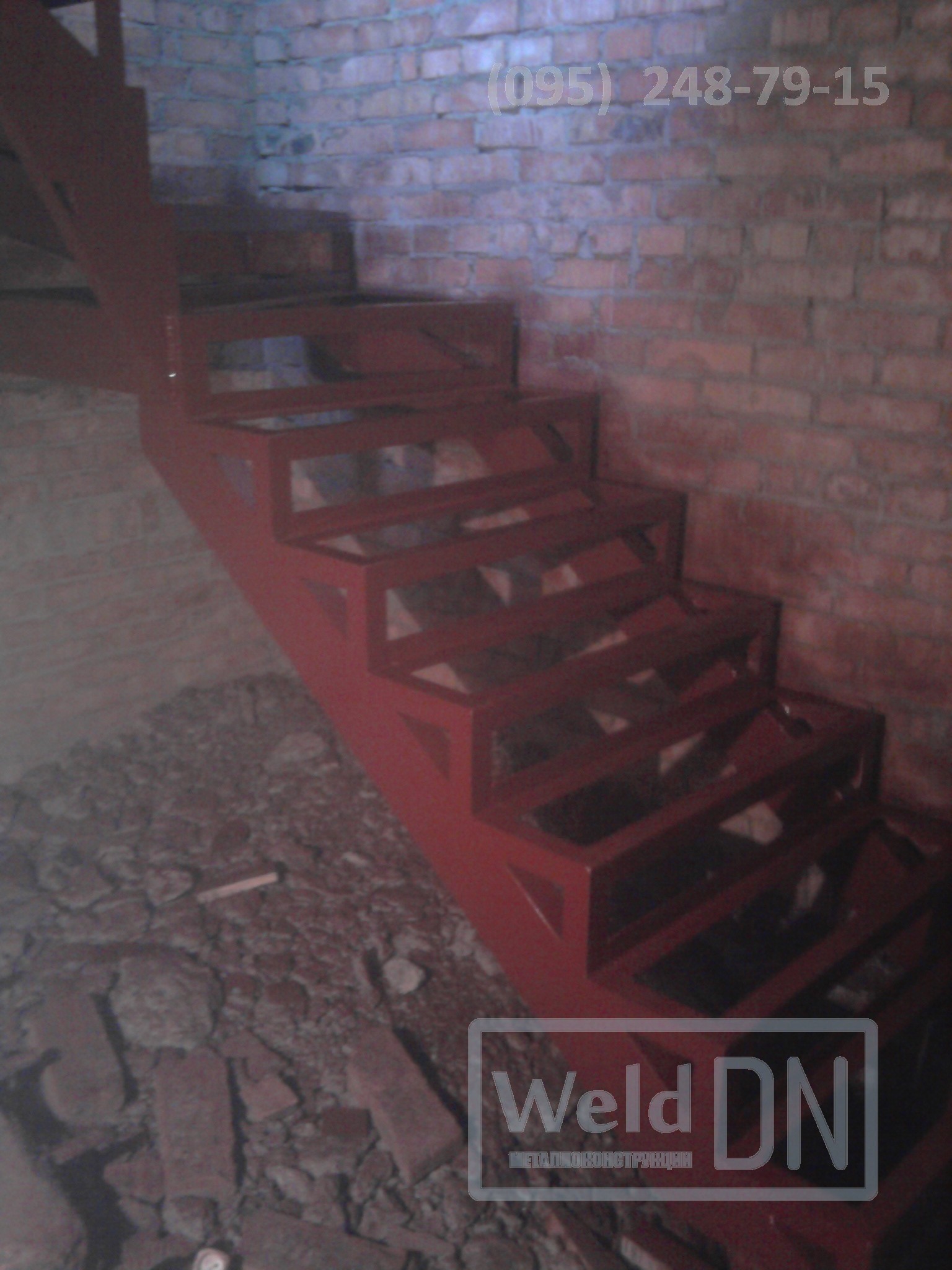

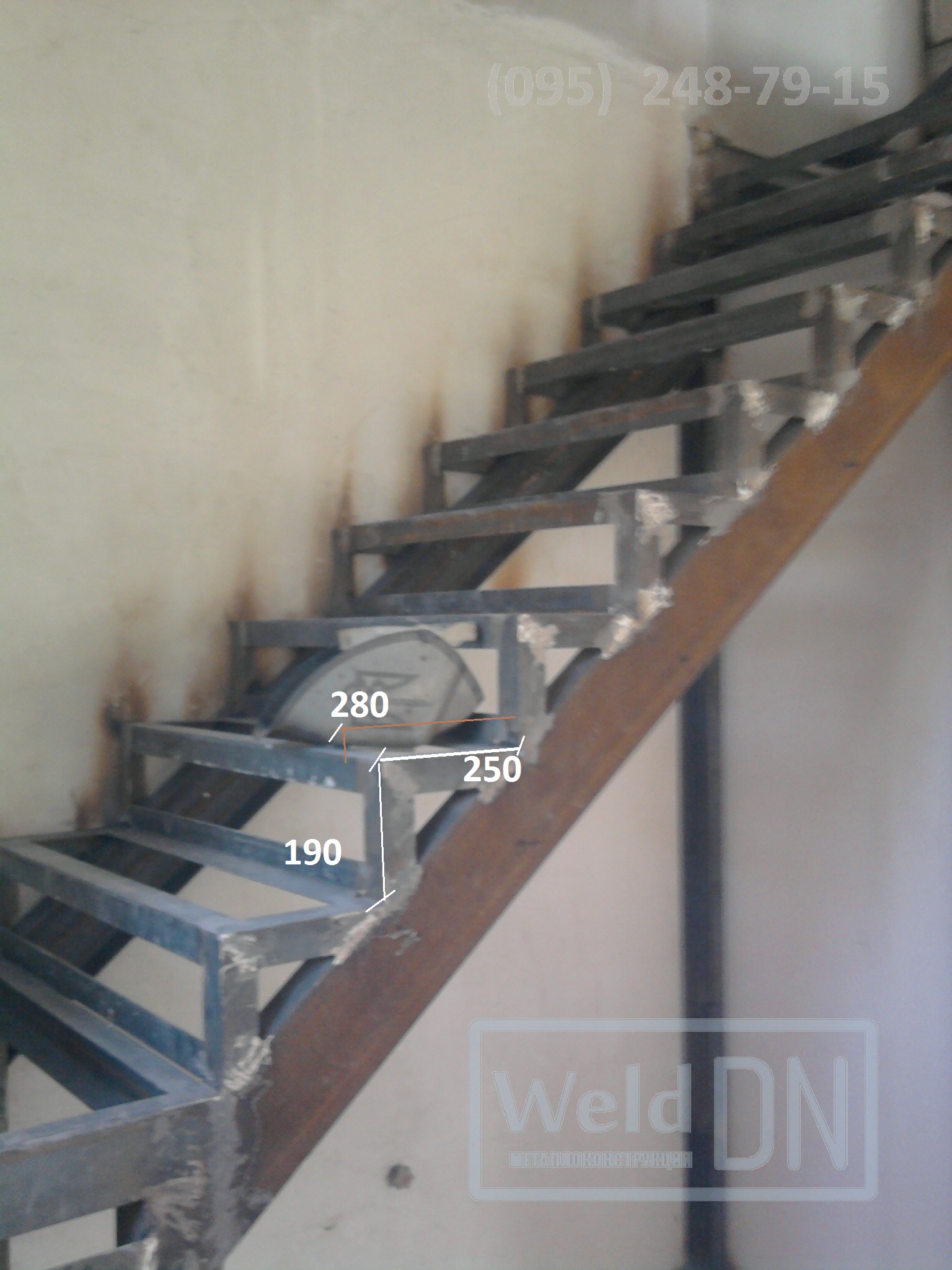

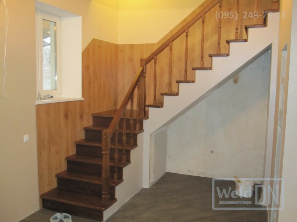

Максим0805 Опубліковано: 22 травня 2013 Поділитись Опубліковано: 22 травня 2013 Весело! Средняя фотография, размеры указаны ВАМИ - 280, 250, 190. ВАШИ ДАННЫЕ??? У Вас еще и с арифметикой сильно все запущенно. Соотношение ступень/подступенок = х=190*100/250 или 100/76. Высота 190мм уже больше комфортного НОРМАТИВА! Справка - комфортная высота ступеней, согласно совковых нормативов равна 14-15 см, комфортная ширина ступеней - 30 см (какие, собственно и продают в магазинах и на базарах). По поводу 19 см высоты и 250 см проступи парой единствений вариант вписать вписать в проем листницу хорошо или плохо но так приходиться делать ( это несами печальный вариант) Прошу прошение за отклонения от темы Посилання на коментар Поділитися на інших сайтах More sharing options...
Красный партизан Опубліковано: 22 травня 2013 Автор Поділитись Опубліковано: 22 травня 2013 По поводу 19 см высоты и 250 см проступи парой единствений вариант вписать вписать в проем листницу хорошо или плохо но так приходиться делать ( это несами печальный вариант) Это понятно, вот только нормальный специалист не стал-бы рекламировать такую работу. Всегда может прийти грамотный дядька и "порвать как Тузик грелку"!:D Посилання на коментар Поділитися на інших сайтах More sharing options...

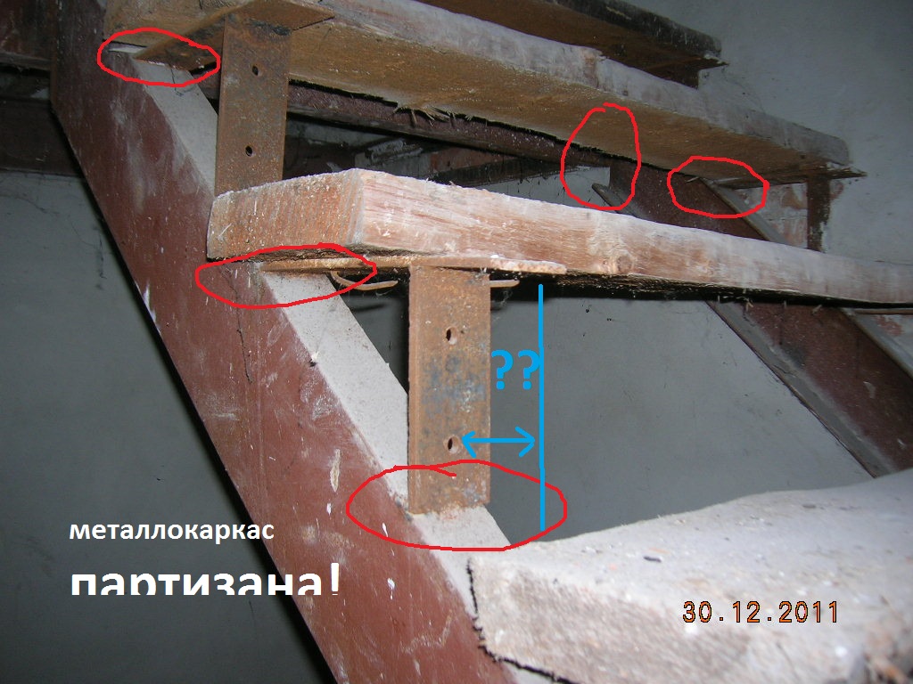

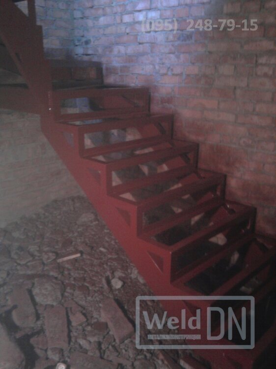

Welddn Опубліковано: 22 травня 2013 Поділитись Опубліковано: 22 травня 2013 (змінено) 1. Смешно! Человек строящий скромный домик не может быть, по умолчанию, "неудовлетворенный жизнью "! При этом, живущий в настоящее время не в сарае, а в полноценном частном доме СО ВСЕМИ благами цивилизации (скважина, газ, телефон, интернет, прочее,....) 1. Я говорю не о материальных благах... Благополучие деньгами не меряется, хотя избыток материальных средств все же влияет на людей, как в отрицательную, так и в положительную стороны... От сумы и от тюрьмы, как говорится, не будем зарекаться... 2. Зачем же мне на "глаз" делать выводы о соотношении ширина/высота ступеней/подступенков? Если Вы слышали, то существует великолепная программа называющаяся AutoCAD, в которую помещается файл формата *.JPG и средством "линейный размер" или "ординатный размер" снимаются любые размеры. Опять же, полноценная работа в AutoCAD - это часть МОЕЙ РАБОТЫ. 2. Использую Solyd Works. 3. Я не Ваш "ПРЯМОЙ КОНКУРЕНТ", и вообще, в настоящее время, строительные работы это совершенно не мой "хлеб". 3. Это радует! 4. Технологию Вы могли-бы и рассказать (а заказчику даже ДОЛЖНЫ)! Это даст понять форумчанам (и заказчикам) стОит-ли ДОВЕРЯТЬ Вам кровно заработанные деньги! Хотя бы поверхностно - расчеты сопромата не каждый заказчик поймет, да и скорее всего даже не представляет что это такое. Или Ваш сопромат - встали втроем на ступеньку, попрыгали, - "Ну как хозяин, НАДЕЖНО?!". Могу сказать по секрету, лично у меня именно ТАК - пока на тендерном комитете подробно не "разжуешь" специалистам предприятия ЧТО И КАК будет работать, с выкладкой технических решений и полного ТКП, решение о подписании контракта с тем или иным подрядчиком будет висеть "в воздухе". А если заикнешься, что описание ТЕХНИЧЕСКИХ решений - коммерческая тайна, то будешь исключен из списка на начальной стадии... НАВСЕГДА! 4. Все наши Заказчики в курсе. -- Сделай мне лестницу шоб було! - думаете есть такие? У меня таких Заказчиков нет! Все пытаются вникнуть в процесс, перед началом работ. 5. Не надо столько эмоций! У меня нет свободного времени "рассматривать ЗАБОРЫ", человек я взрослый и пишу и говорю только о тех вещах, которые мне интересны, вижу и "тестирую" лично! 5. Возможно погорячился... Я ожидал от вас большего проявления эмоций в мой адрес. 6. Правильно подметил Максим0805! Поясню! Конструкция моего металлокаркаса - 2 ЦЕЛЬНЫХ МОЩНЫХ балки с ЗАЩЕМЛЕННЫМИ на площадках концами, с приваренными ПО ГОРИЗОНТАЛЬНЫМ УРОВНЯМ пластинами для ступеней/подступенков. Изгиб такой балки при нагрузке 300кг (кто там на Земле самый тяжелый человек?) равен НОЛЮ! В Ваших конструкциях видны косоуры в виде развернутых пружин, работающих с РАЗНОЙ степенью прогиба под нагрузкой (это не Ваша вина, это "физика" процесса). Почувствуйте разницу! Поэтому, именно ступени Ваших лестниц, рано или чуть позже, будут "гулять" под ногами юзеров, а вот мой АФРОСОВОК можно даже в бетон "закатать" и ничего с ним не случится. Оспорьте, АРГУМЕНТИРОВАННО, без истерик!!! Я с правильными выводами и аргументами ВСЕГДА соглашаюсь и добавляю в копилку личного опыта. Учиться никогда не поздно! 6. Не гуляли, не гуляют и не будут!!! По поводу афросовок в бетон закатать ошибаетесь (по крайней мере без армирования) 7. Искренне, удачи в Вашей работе! 7.Спасибо! Вам удачи и побольше на пути встречать порядочных строителей! 1. Вы своей жене советуйте, как борщ варить, ЕСЛИ ОНА ВАМ ЭТО ПОЗВОЛИТ! 1. Да, я такой 2. Что странного в том, что человек во многом разбирается (в строительстве?). В отличие от "нынешних" специалистов, у меня прорабы были с таким опытом, что знали всё и могли любого заткнуть за пояс. У них было АФРОСОВКОВОЕ СТРОИТЕЛЬНОЕ ОБРАЗОВАНИЕ и огромный опыт. Не зря промышленность (ГЭС, ТЭЦ, заводы, ...) России, Украины и прочих ДО СИХ ПОР держатся на ресурсах созданных, как Вы их пренебрежительно называете совковыми, специалистами. Нескромный вопрос, если позволите - Вы кто по образованию? У меня - строительное образование имеется, очное. Строительное имеется, и долгие годы тренировки присутствуют. Ничего против Союза не имею, иногда даже ностальгия по тому времени. А вот криворукость человека или точность и аккуратность, я думаю от социального уклада не зависит. То что у прорабов язык подвешен я знаю. Приезжаешь на объект - ставишь угольник в угол стены в месте расположения лестницы и сразу видно верить тому прорабу или нет и откуда руки растут у бригады... Змінено 17 червня 2013 користувачем Валерий Валентинович 8 Посилання на коментар Поділитися на інших сайтах More sharing options...
Красный партизан Опубліковано: 22 травня 2013 Автор Поділитись Опубліковано: 22 травня 2013 ВАШ МЕТАЛЛОКАРКАС (собран на прихватках, а местами и без !полоса точно! - то что вы называете металлокаркасом) полное убожество - срезать и сделать человеческий! И чего это "мы" на моем фото начеркали? 1. Пластины проварены везде, где положено, не переживайте так! 2. Низ косоурного швеллера не приварен, что понятно, из-за несовпадения ширины косого реза, однако имеющиеся швы усилены закладными которые также проварены. Будем надеятся не упадут.:lol: 3. Что? Не понятно для чего такой остаток полки ступени свисает за вертикальной пластиной? А тоже долго не понимал, честно! Вы же СПЕЦ, или ГДЕ? Ладно, не буду мучИть. ДЛЯ ПРИКРУТИТЬ винтами ИЗНУТРИ ПЛАСТИНЫ снаружи БРУСОК толщиной ~60мм! А К НЕМУ ФАНЕРУ ИЛИ СРАЗУ ПОДСТУПЕНОК ПРИКЛЕИТЬ ИЛИ КРУТИТЬ В МЕСТАХ ВЫБРАННЫХ ЧЕТВЕРТЕЙ. О КАК! А Вы о чем подумали, только честно, не стесняйтесь, тут все свои? :lol: 4. Лично у меня каркас, в сухом виде, в основном, из кальция! А у Вас? 5. Лично я отношусь к общению в форумах абсолютно спокойно, к чему собачиться? Удачи! Посилання на коментар Поділитися на інших сайтах More sharing options...
