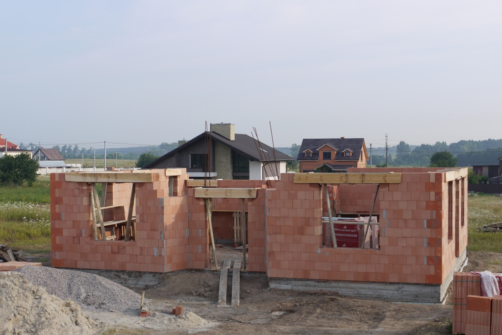

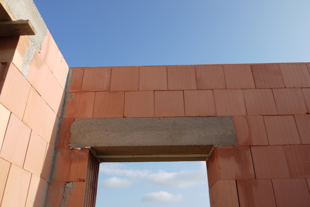

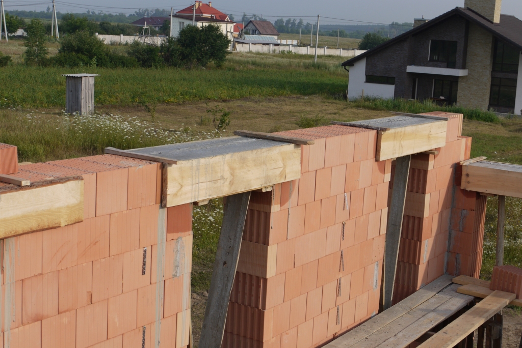

В четверг хлопці залили перемички по всьому першому поверсі. Залишилось покласти ще один ряд поротерму і ми готові до перекриття. Вже другий день поливаю бетон водою. Переміряв всі опирання перемичок на стіни. Всюди чітко ширина блоку 25см як по проекту. Знайшов єдину коротшу перемичку над дверима в котельню (ширина дверей 900мм).
Чесно кажучи тільки зараз усвідомлюю, що вікно 1800*1850 виглядає вражаюче великим.

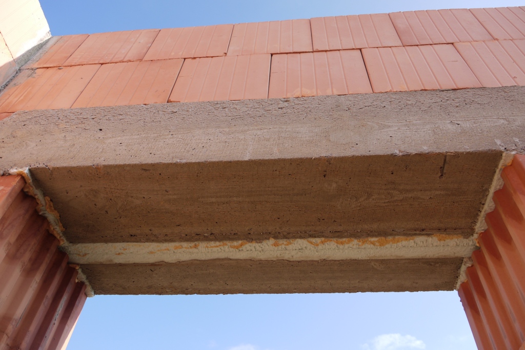

а почему эппс внутри перемычки, а не снаружи?
у меня большие окна 1.5x1.5, тоже сначала казались огромными. сегодня вставили профиль - окна как окна:)
Імхо профіль треба ставити навпроти утеплення, в такому варіанті найменше шансів для мостів холоду.

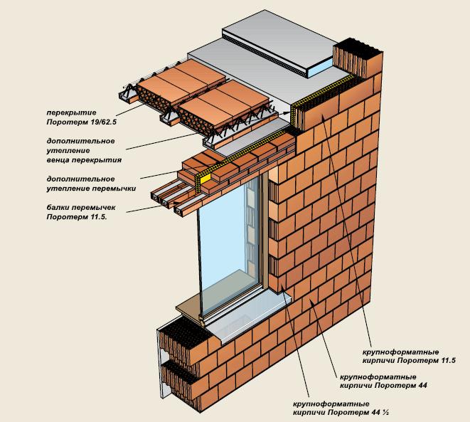

Рекомендації для поротерма і в принципі для всіх
Перемычки Поротерм 11.5 укладываются на выровненную каменную кладку, на цементный
раствор. Они должны подпираться стойками. Расположение балок перемычки зависит от
толщины и вида стены. В стене из крупноформатных кирпичей Поротерм 44 перемычка
состоит из трех балок перемычки, надстроенных двумя слоями кирпича. Перемычка
должна утепляться слоем термической изоляции, расположенной между наружной балкой
и внутренними балками перемычки.

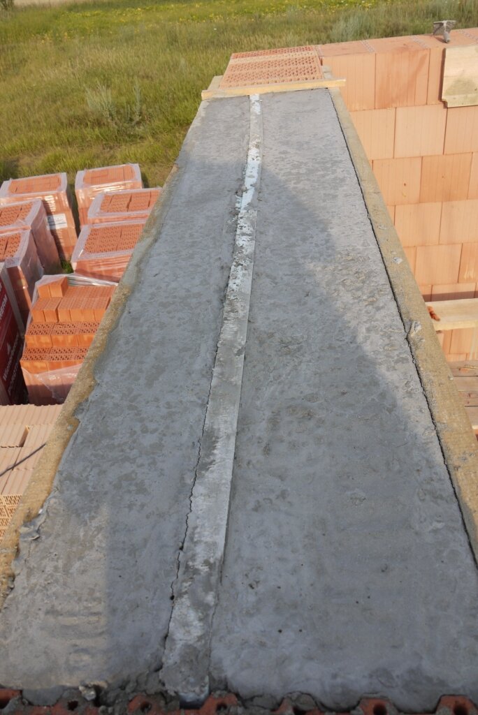

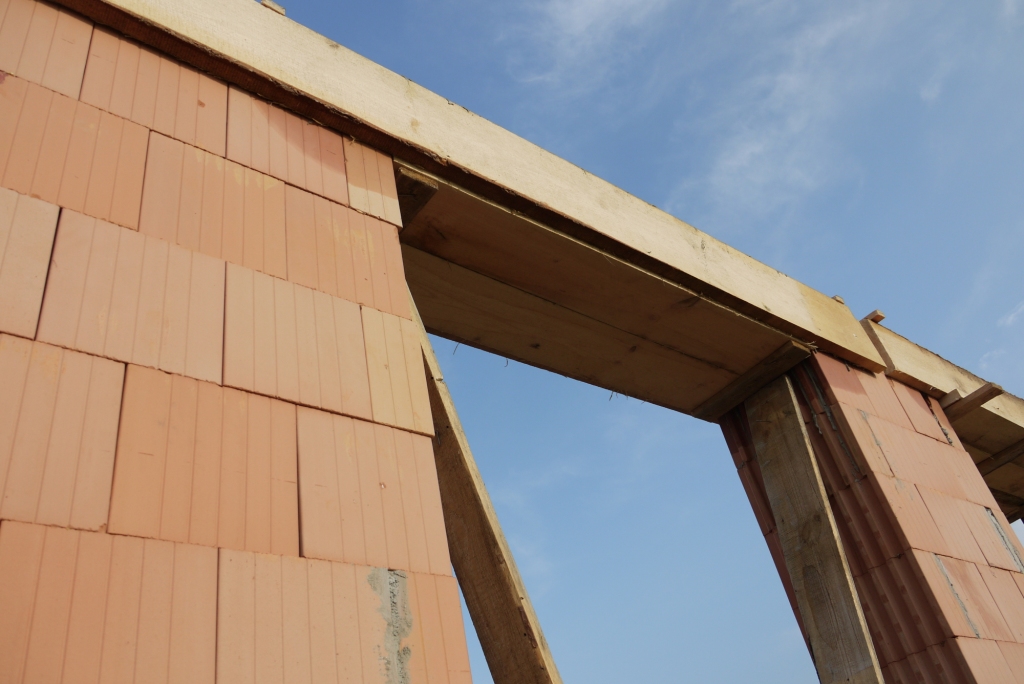

На фото добре не видно, але там вставлений ЕППС 30мм+40мм скріплений монтажною піною. Аналогічне утеплення буде армопоясів над першим та другим поверхами.

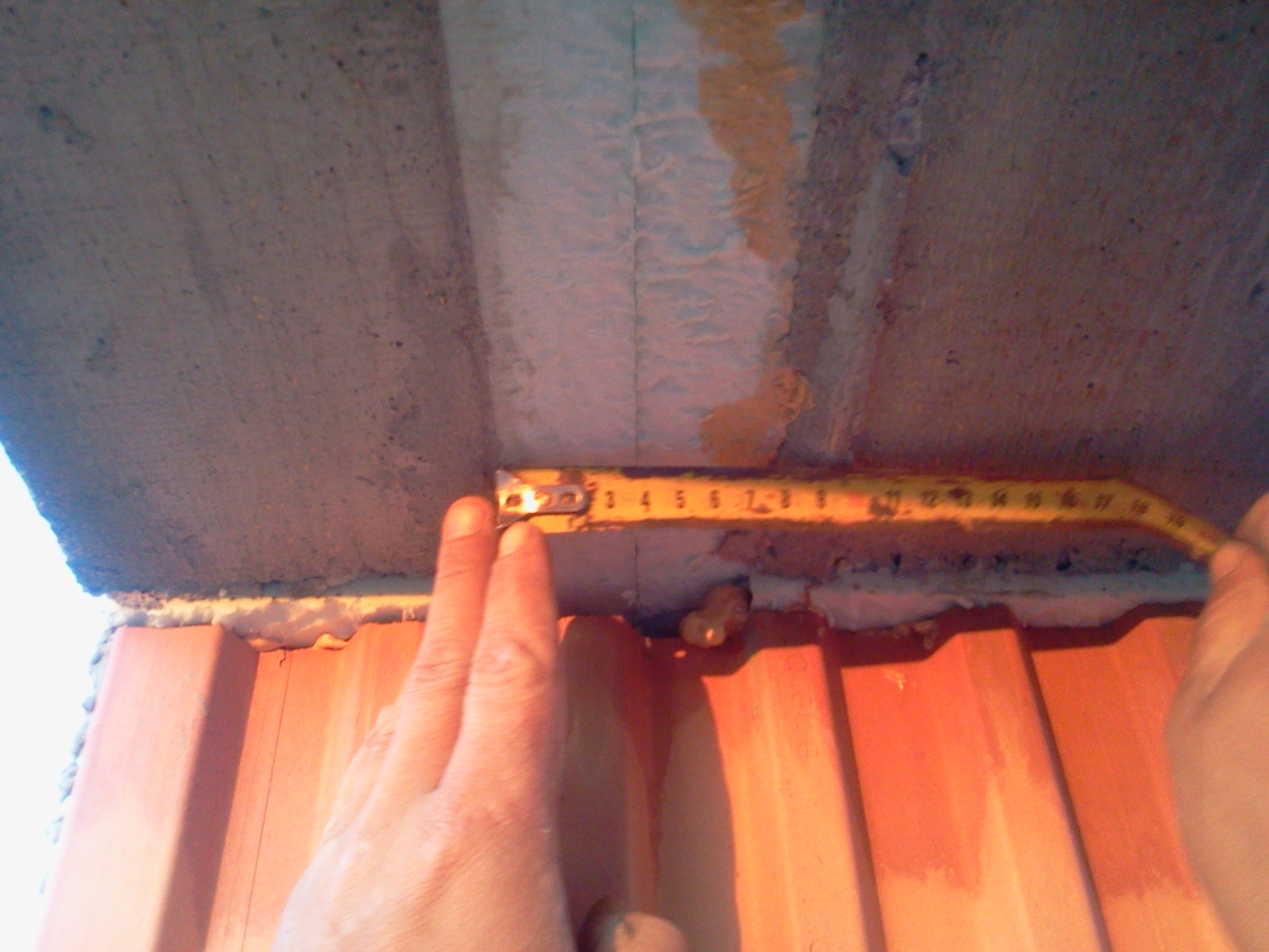

да уж, а на этом фото не скажешь что там 70 мм
Привожу доказ, що маєм таки 7 см утеплення :)
на первом фото у вас утеплитель шириной в один зуб поротерма, а на втором - в два. тоесть в первом случае кусок пенопласта либо утонул либо его там просто нет:)

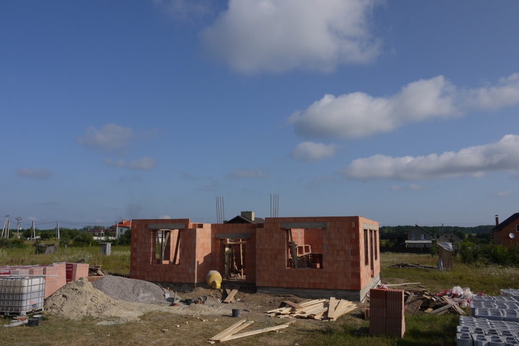

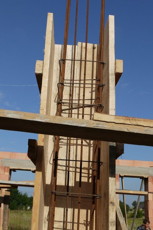

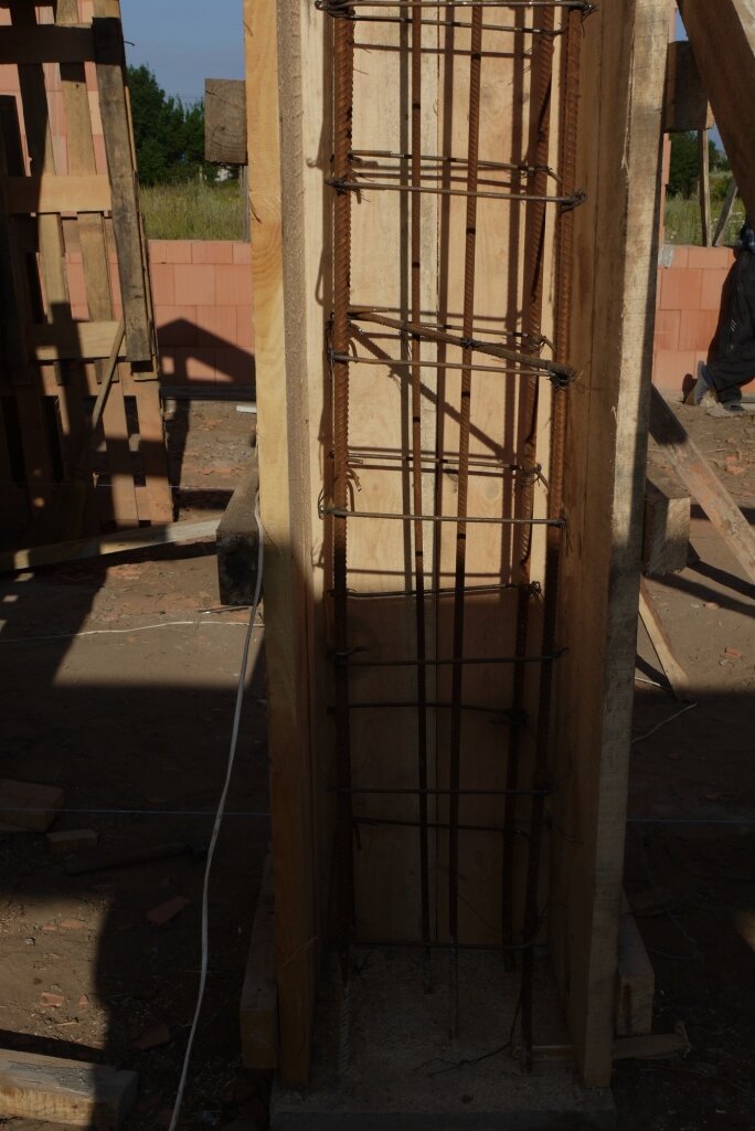

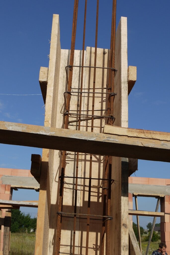

Кладка першого поверху майже закінчена. Фоторепортаж:

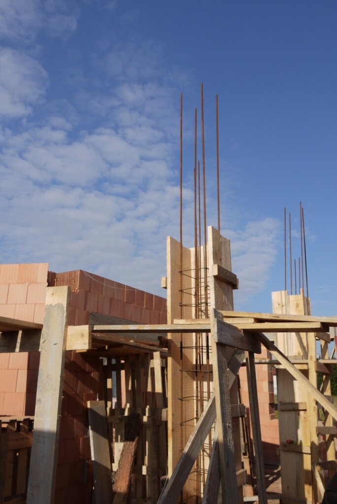

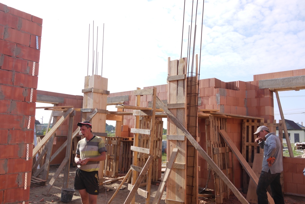

на 4м фото опалубка на дальней колонне закончена или будет еще что-то доделываться?
Все там є :) Пару мм закрилося бетоном під час заливки. Плити вкладалися паз-гребінь, напевно, паз трохи залився.
П.С. Технадзор не був таким прискіпливим, як шановні форумчани ) Запрошуєм з лінійкою на будову особисто переконатися )
Колони вже залили, а на фото колони до заливки, лишили відкритою одну сторону для перевірки звязки арматури технадзором.

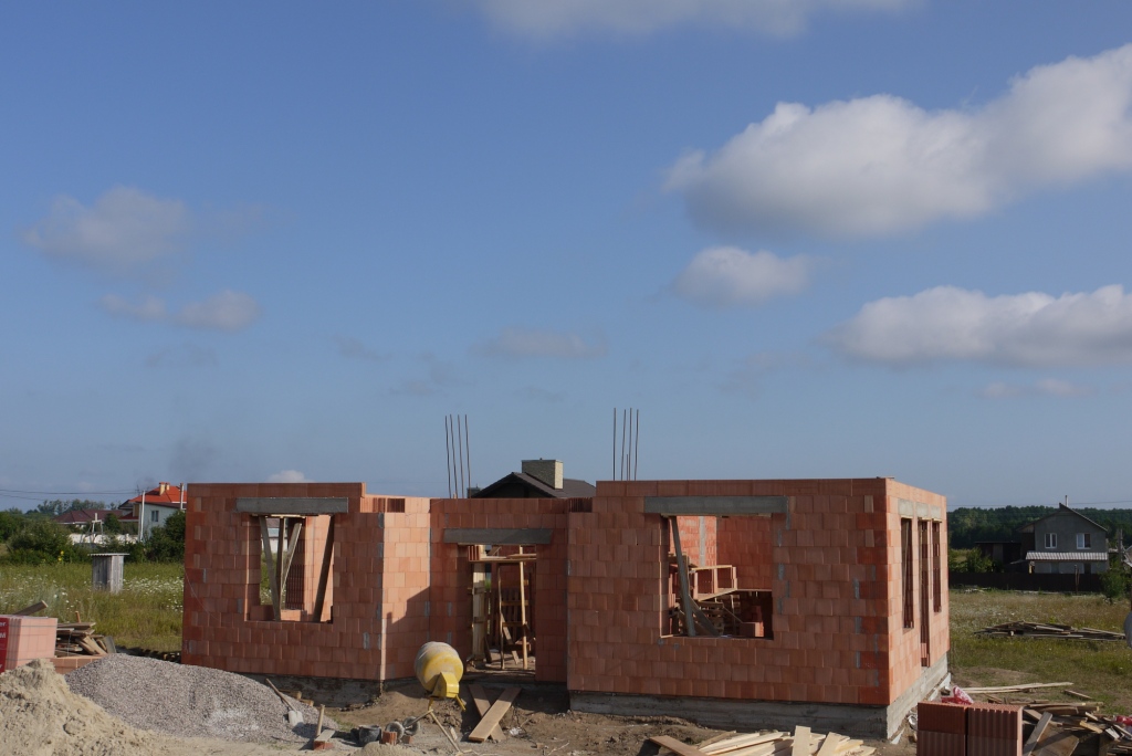

судя по 10му фото, ваш участок по-немногу захватывает беспорядок. советую следить за мусором, сыпучими, остатками досок и тд. я в свое время забил на это. теперь у меня пятиметровая зона вокруг дома - свалка. песок был в 3х местах, щебень - в 2х, цемент месили где получится, ну и это все дополняет 3 огромные горы досок. и да, если ваши строители собирают мусор в дешевые строительные мешки - не ставьте их на солнце, а то будет сюрприз:)

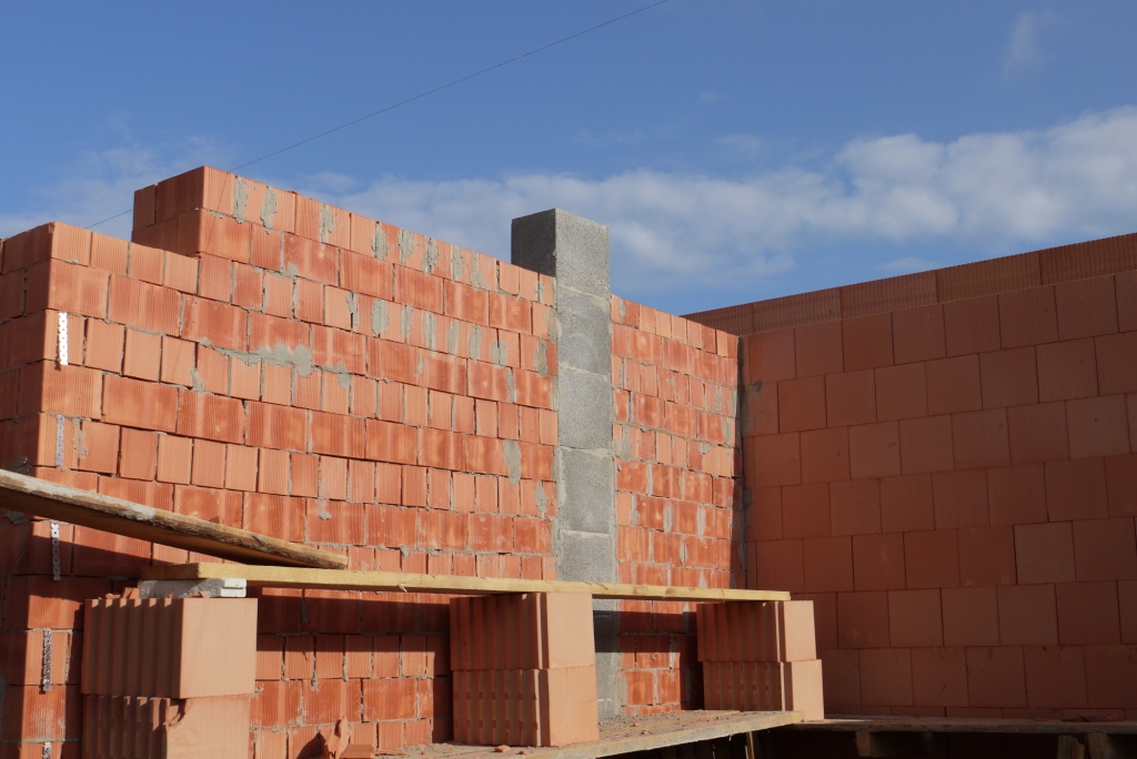

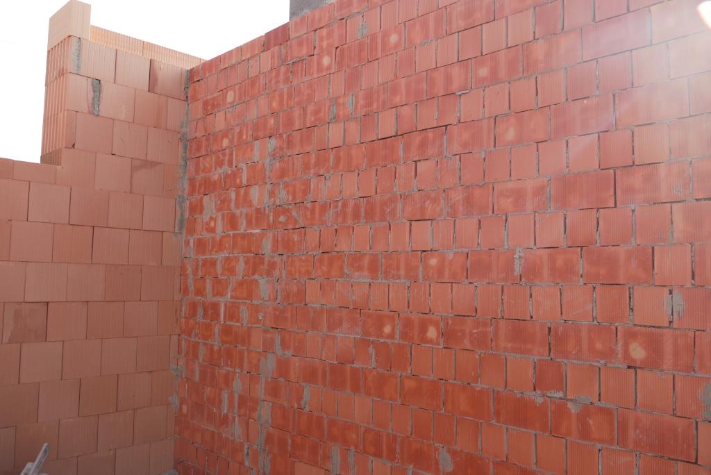

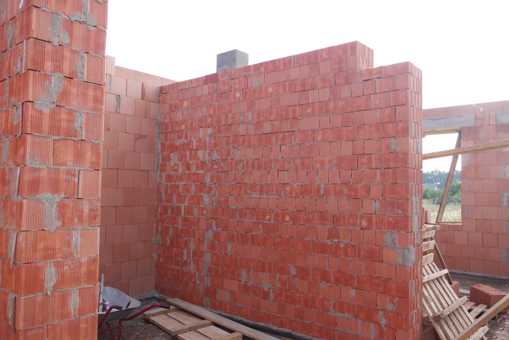

тут есть перевязка трубы со стеной?
Перевязка кладки є із другого боку, прикріпляю фото.
FYI: розмір вентканала 36мм x 25мм.
Насправді хаос там не великий. Пісок та щебінь є тільки в одному місці. Бетон колотять тільки перед будинком. Харчовий мусор викидають в спец компостну яму. Справді справа валяється упаковка поротерма, але вона також зібрана в одне місце. Як правило бригада прибирає після себе по закінченню етапа роботи (так було із фундаментом).
Єдине, що напрягає, це куски досок із торчащими цвяхами.
