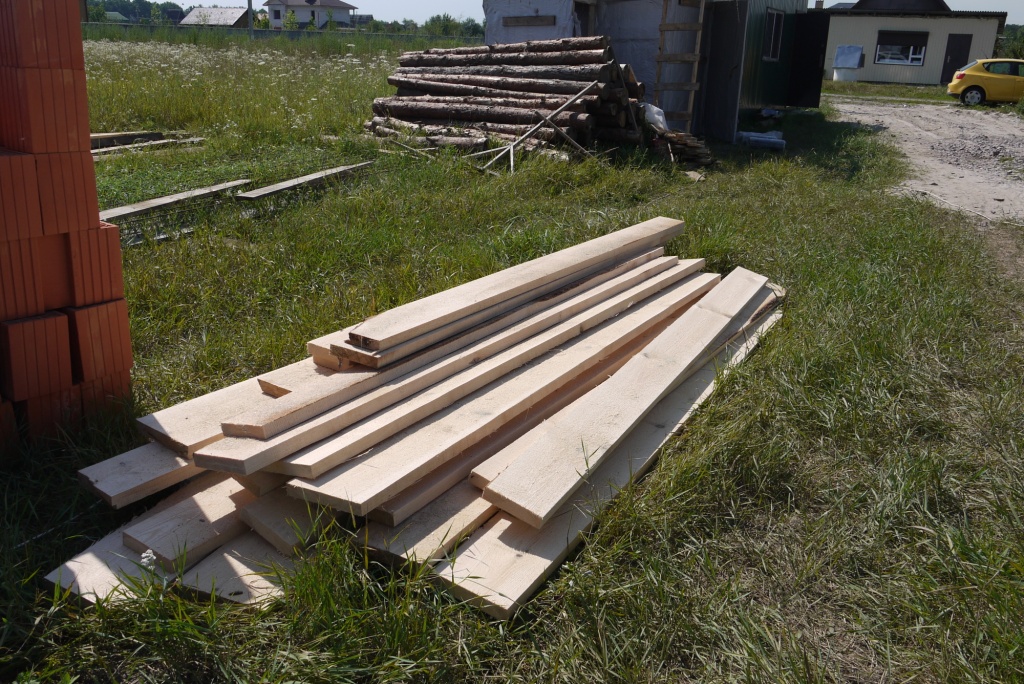

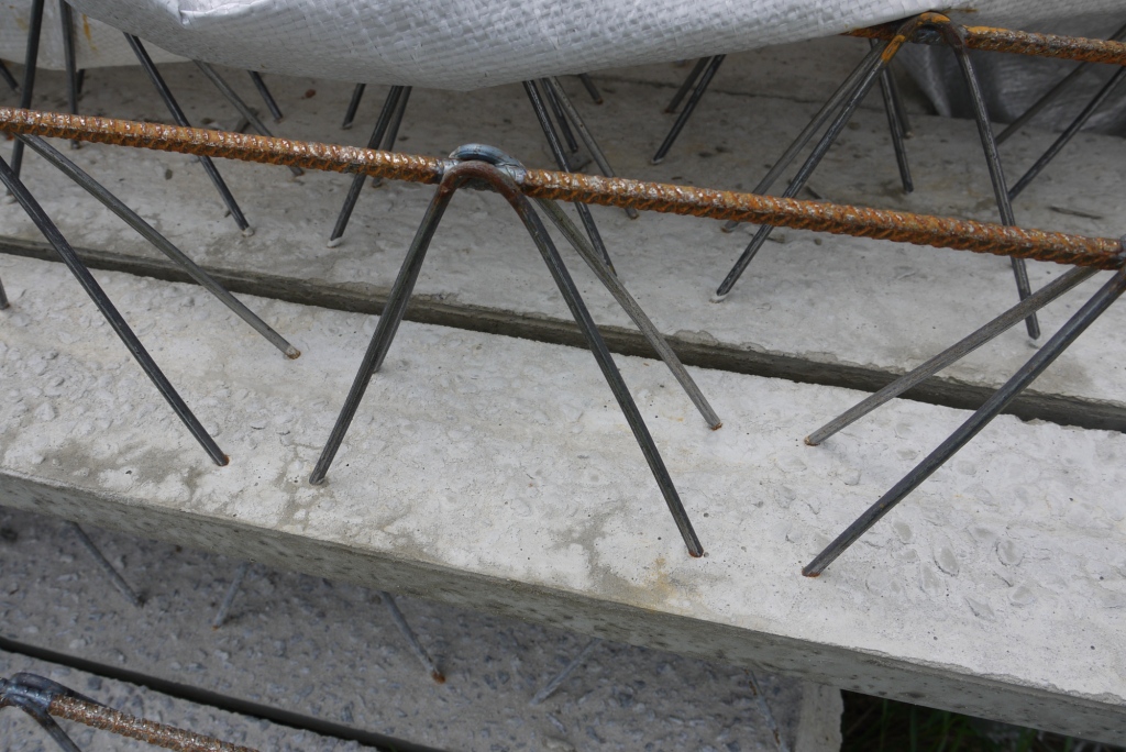

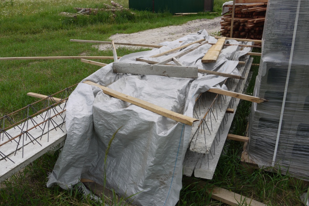

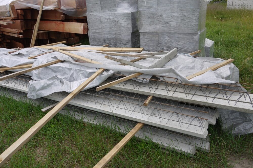

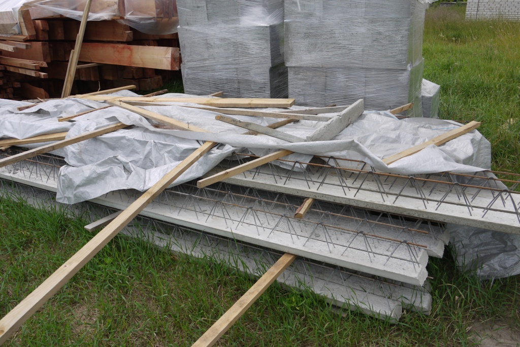

На початку червня продовжили закупівлю матеріалів. Були куплені: блоки і балки Теріва для перекритття між першим і другим поверхом, гідроізоляція, плити для утеплення ЕППС.
Також купили і привезли холодильник для робітників.
Нижче фоторепортаж.

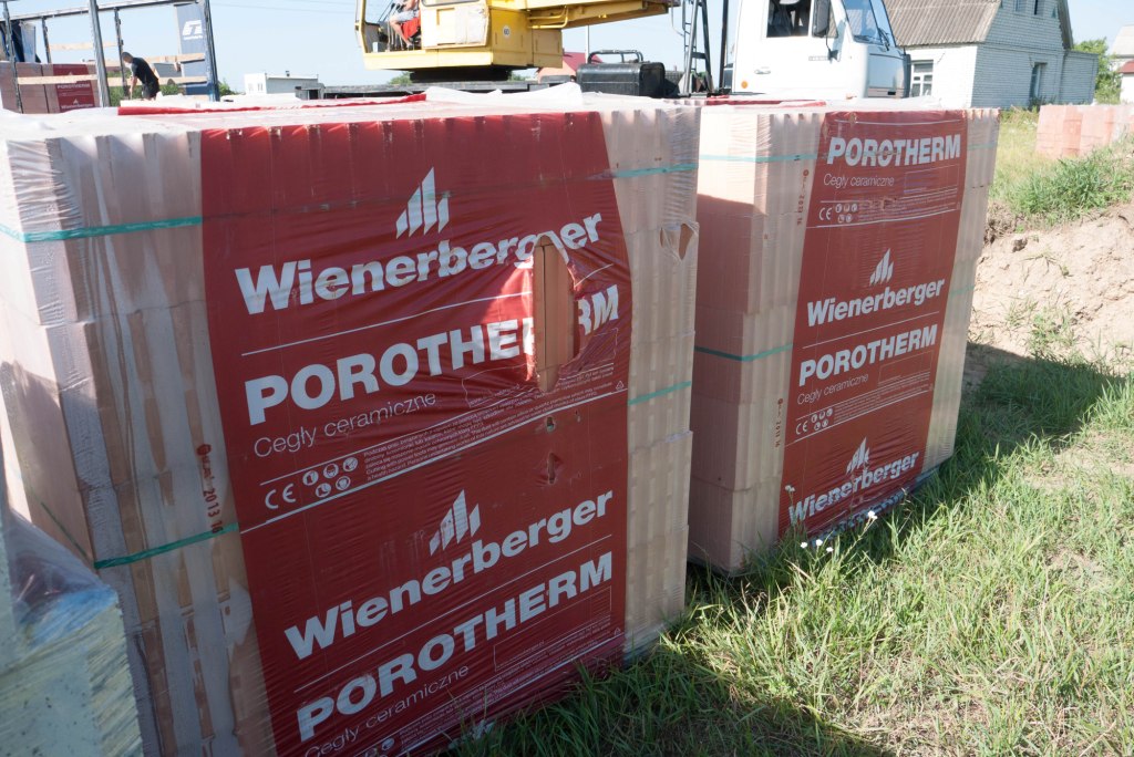

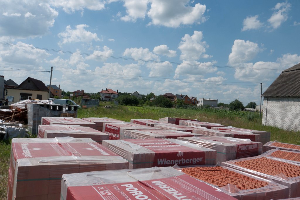

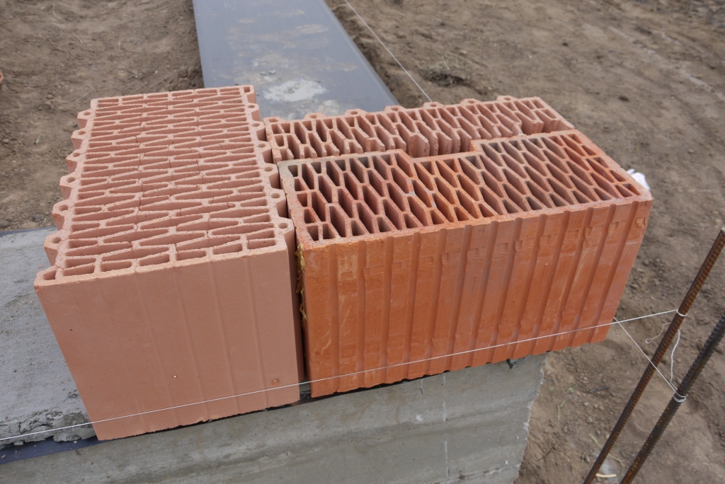

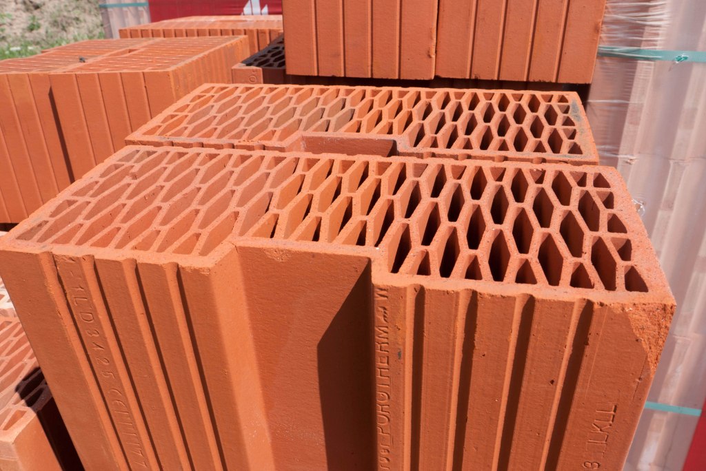

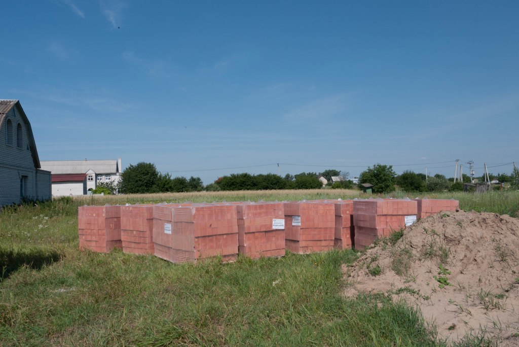

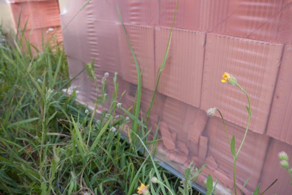

Для внутрішніх опірних стін було вирішено придбати керамічний блок 2NF. Придбали блок у визнаного на СтроимДом постачальника будматеріалів - пана Профітека. Дуже задоволені спілкуванням, якістю матеріала, швидкістю доставки.

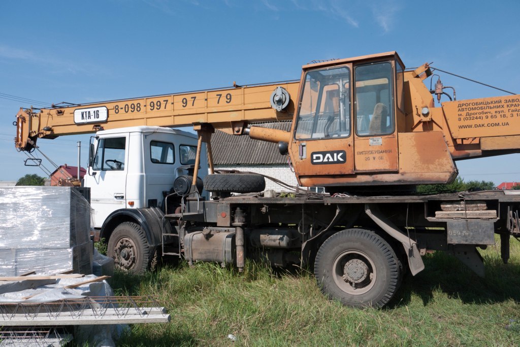

Цегла була доставлена 22 червня. Так як тепер вже почалася кладка, і вже відомий реальний розхід матеріалу, здається, що цегли має вистачити не тільки для мурування опірних внутрішніх стін, але й на перегородки 2-го поверху. Що не може не радувати, але - практика покаже.

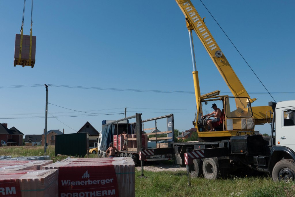

Послуги крану по розвантаженню обійшлися в 500 грн. Розвантажувати прийшлося самотужки з друзями, адже бригада на той час була на іншому об"єкті. Деякі палєти стояли у вантажівці занадто близько одна до одної, тож при розвантаженні прийшлося обернути на стропи обидві одразу. Це призвело до невеликів сколів внизу деяких палєт. Деталі на фото.

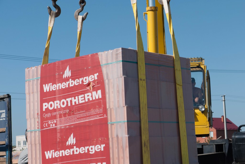

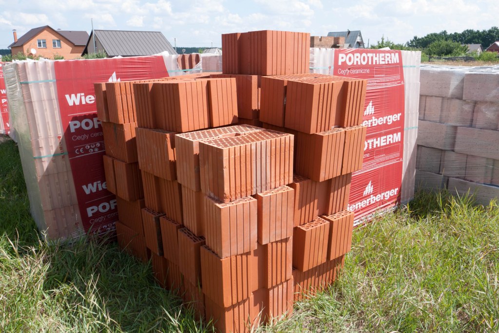

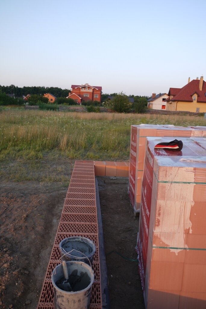

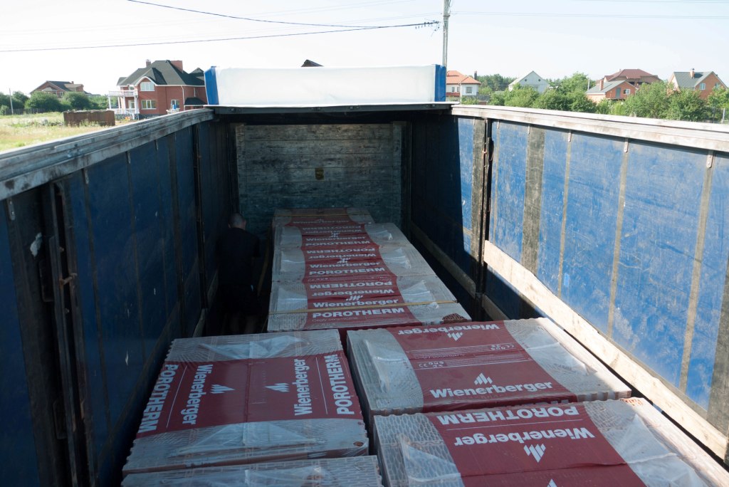

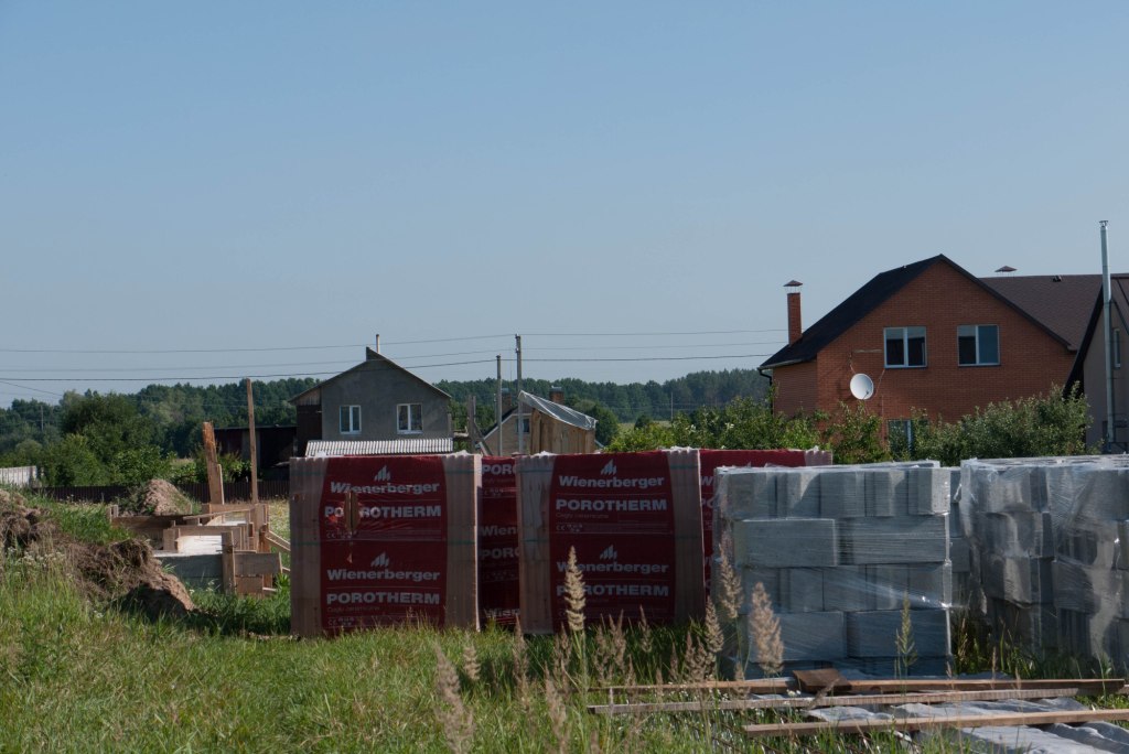

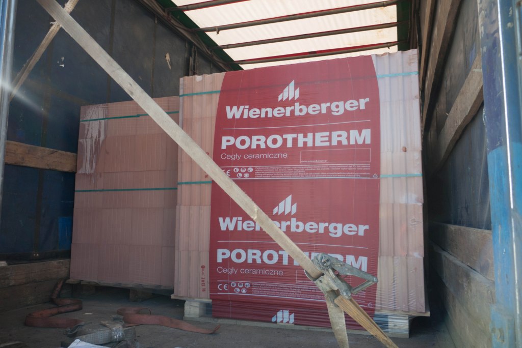

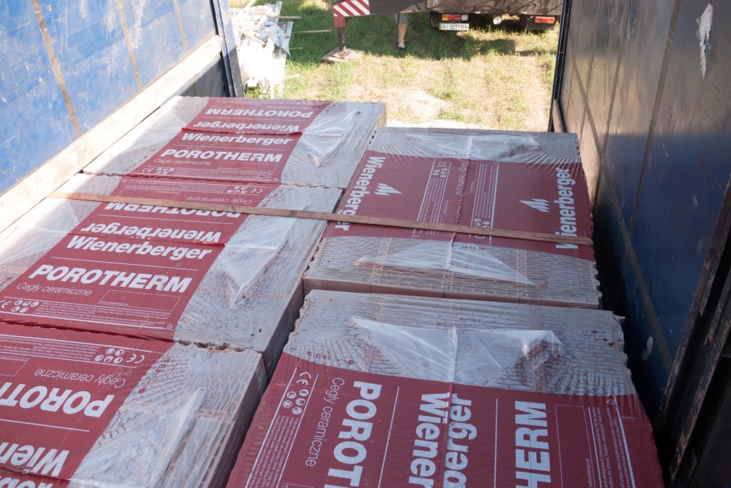

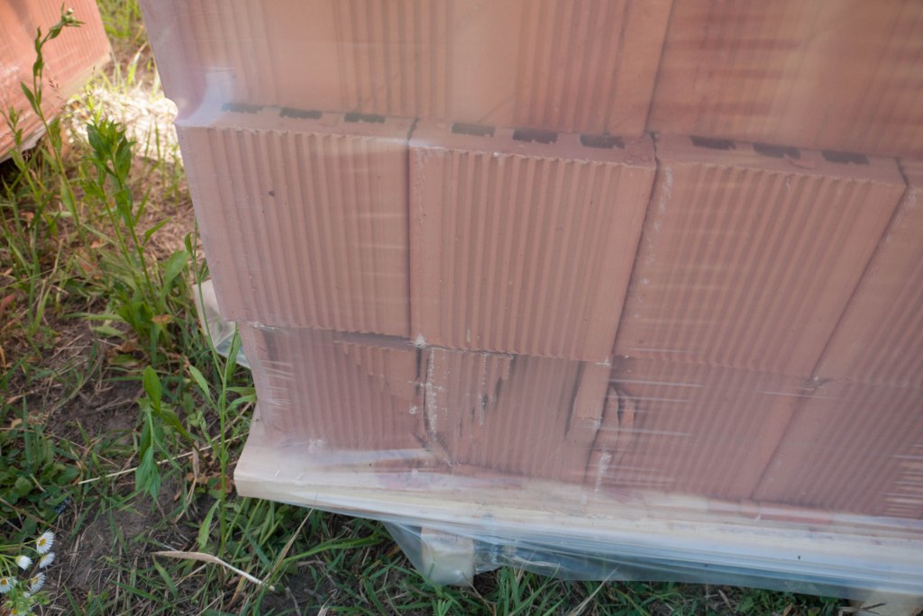

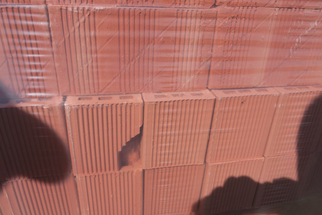

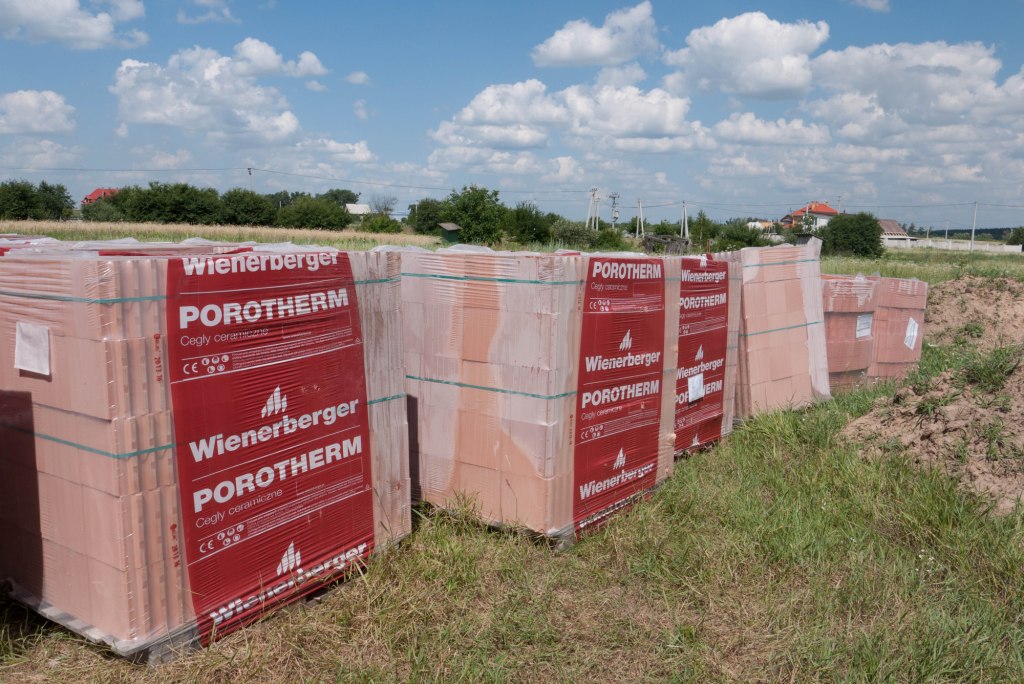

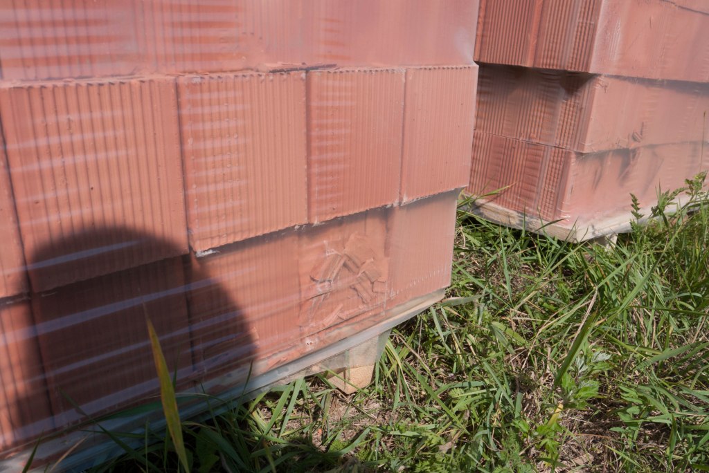

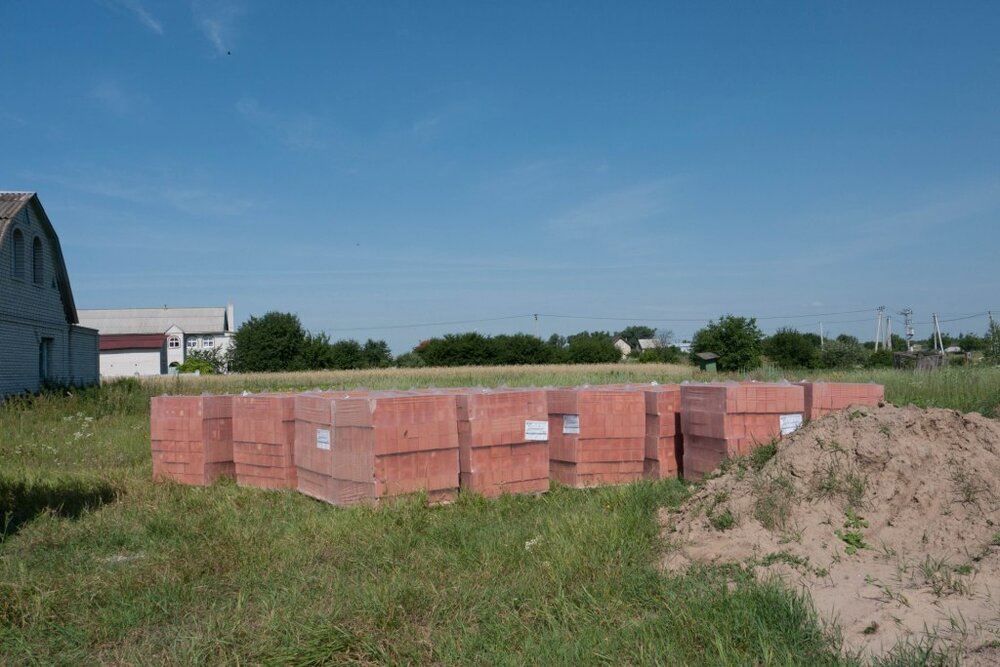

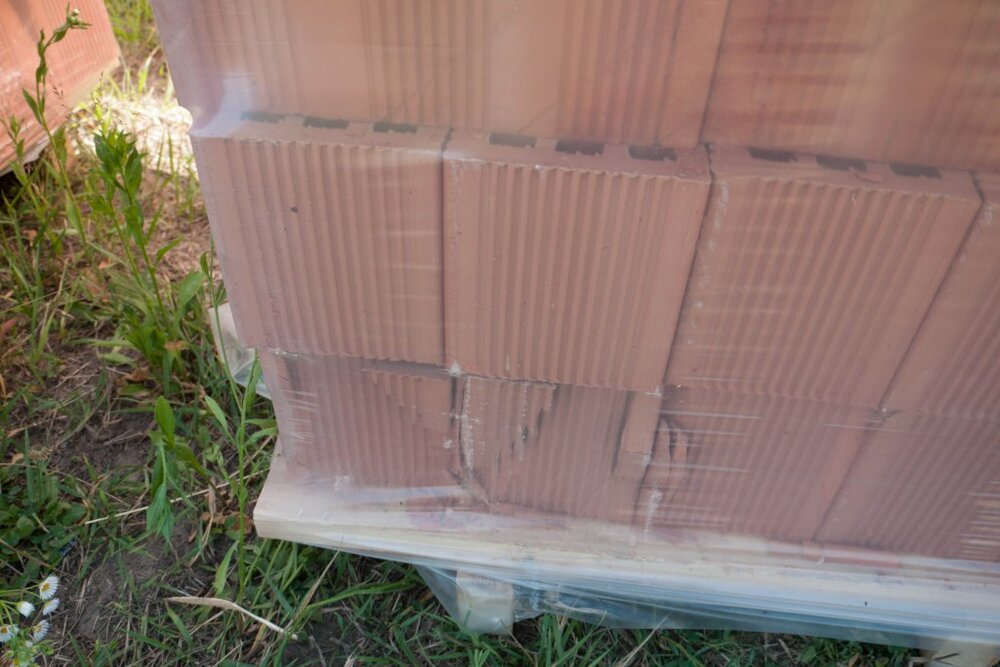

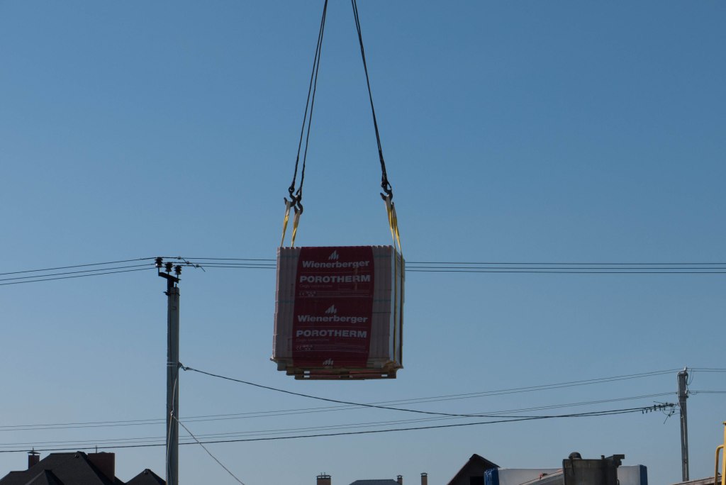

25 червня на ділянку доставлена частина Поротерму. Частина - так як ми придбали не тільки цілі блоки, але й половинчаті по розмірах. Гроші були оплачені ще в квітні, тобто, ще весною товар проданий дилерами в Україні. Завод, який робить половинчасті блоки, знаходиться в іншій частині Польщі, ніж той, що робить повноцінні шліфовані блоки Поротерм 44. І от той, інший завод, не хотів запускати лінію по виробництву половинок тільки для невеликого замовлення. Тож прийшлося чекати компанію для виробництва.
Тому, половина замовлення вже в нас на ділянці (31 палєта повноцінних, по одній 3/4 блока і ще спеціальні для перкриття), а ще 13 і одна половинчаста ще в дорозі.
Для розвантаження прораб підключим двох робітників з іншої будови (наші ще були на іншому об"єкті), послуги крану цього разу обійшлися в 1000 грн + 300 грн робочим. Добре, що цього разу були придбані широкі зручні стропи для розгрузки піддонів. Вдалося запобігти сколам, як сталося з 2NF.

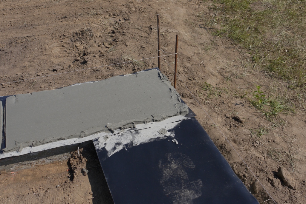

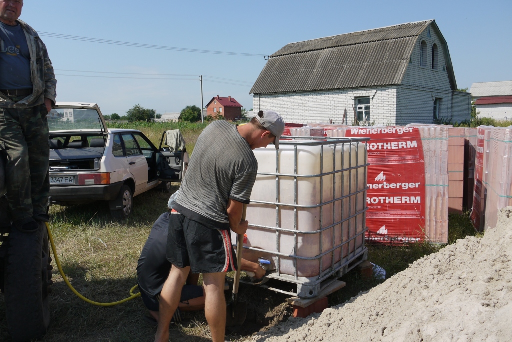

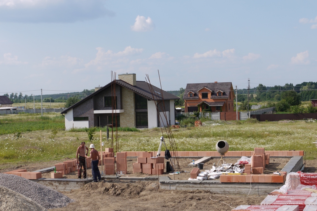

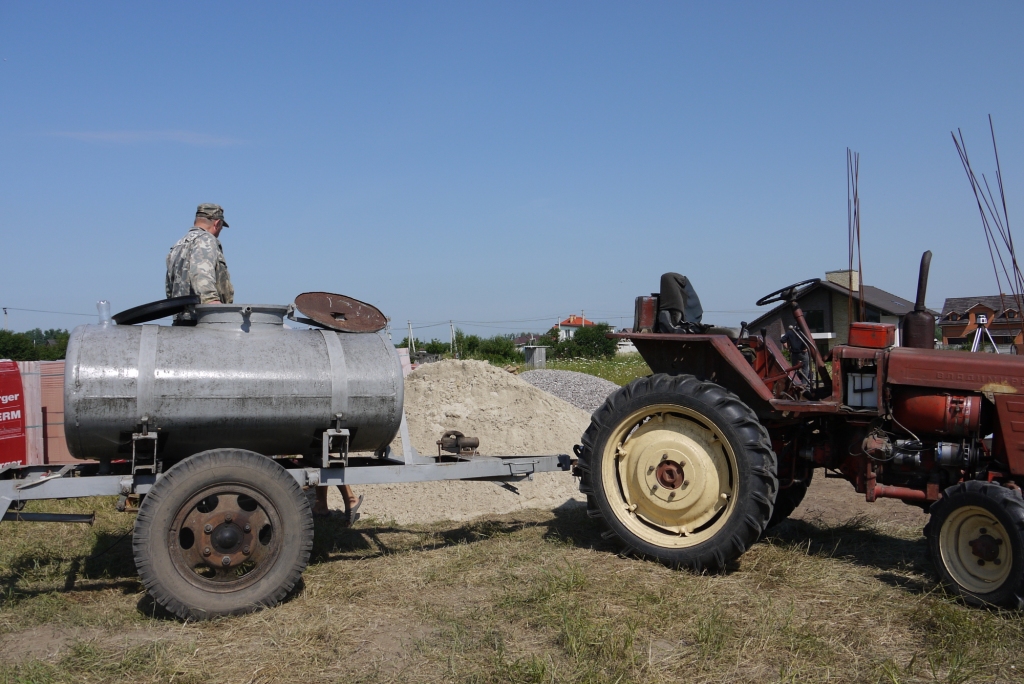

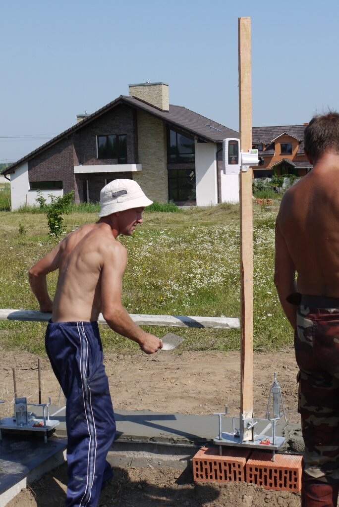

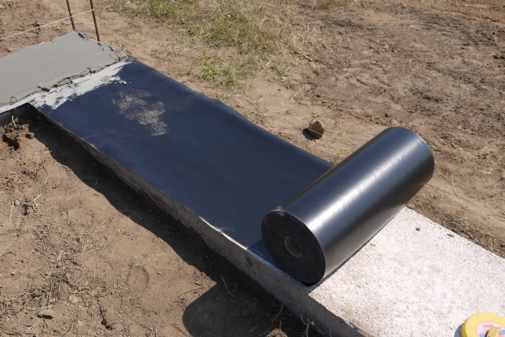

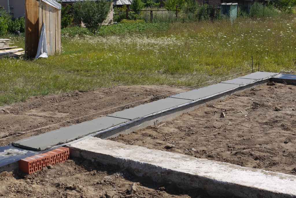

Останні приготування до початку кладки першого шару: завезена технічна вода (в нас на ділянці на даний час води немає), закуплена цементно-піщана суміш. Робітники нарешті вернулися до роботи. Закуплені також більш міцні доски для опалубки колон, що будуть заливатися бетоном.

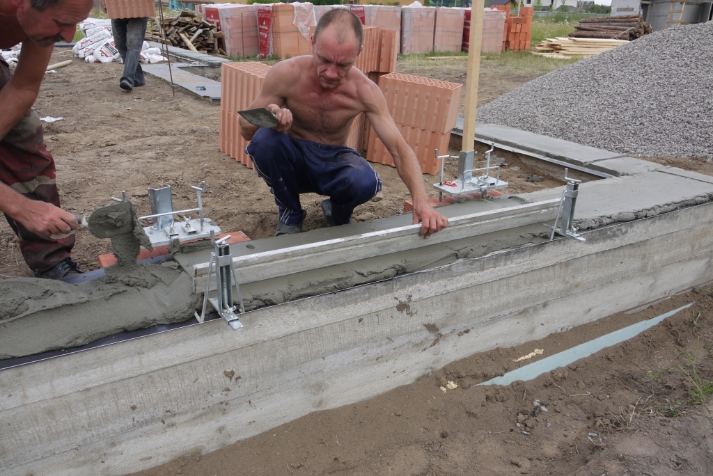

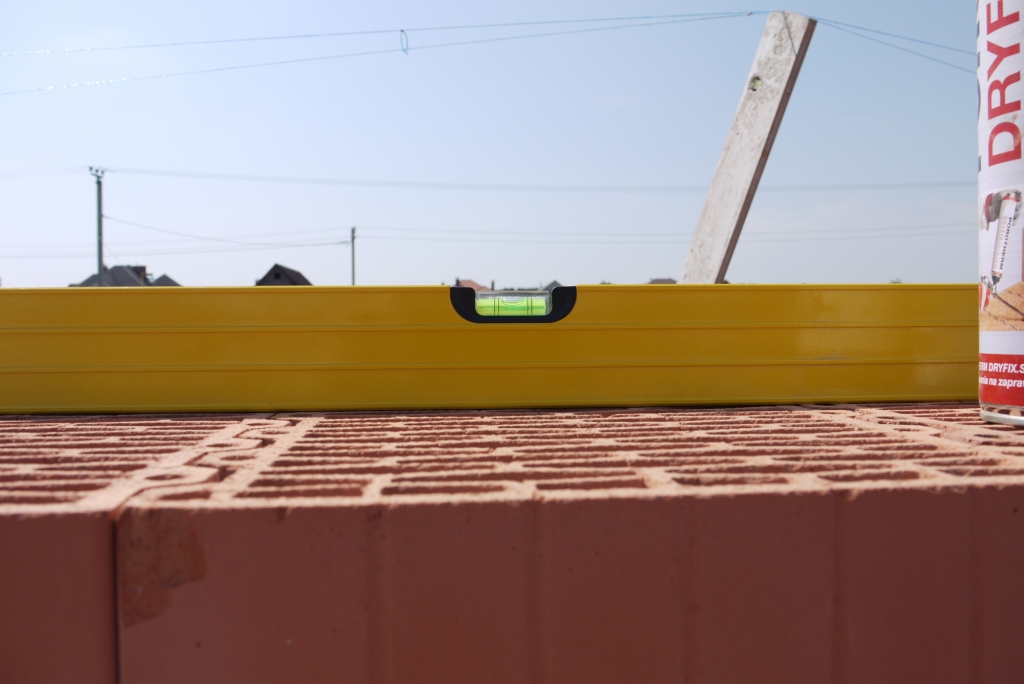

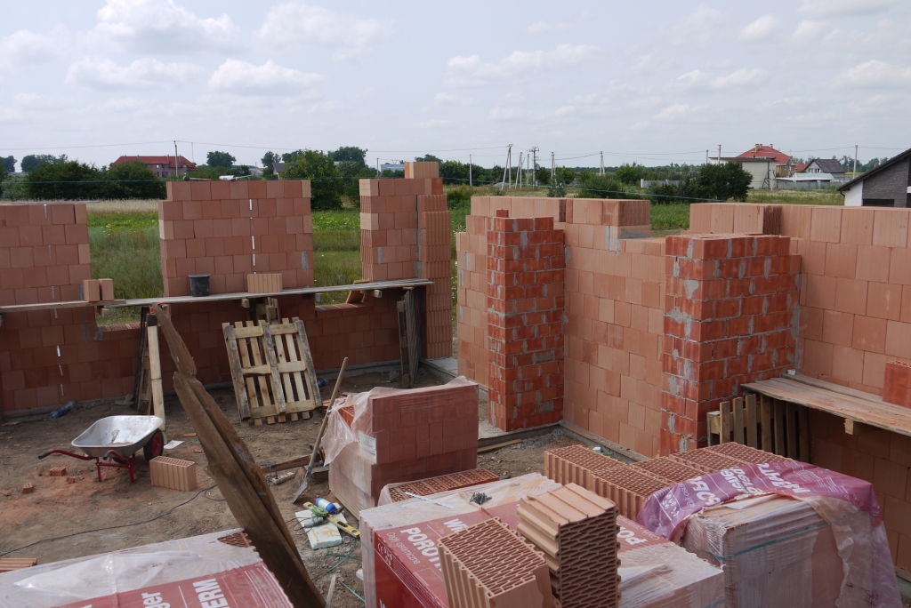

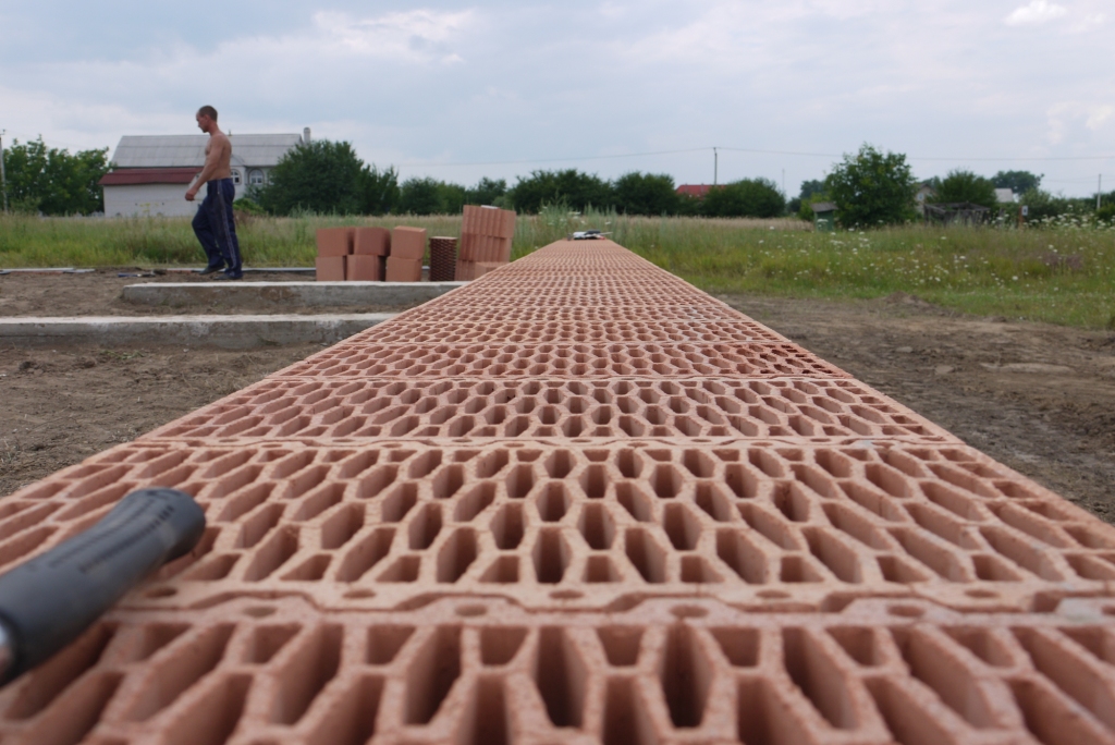

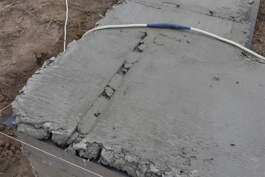

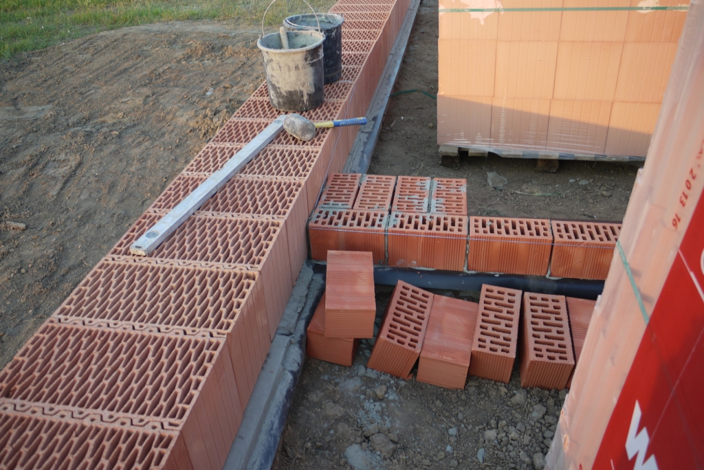

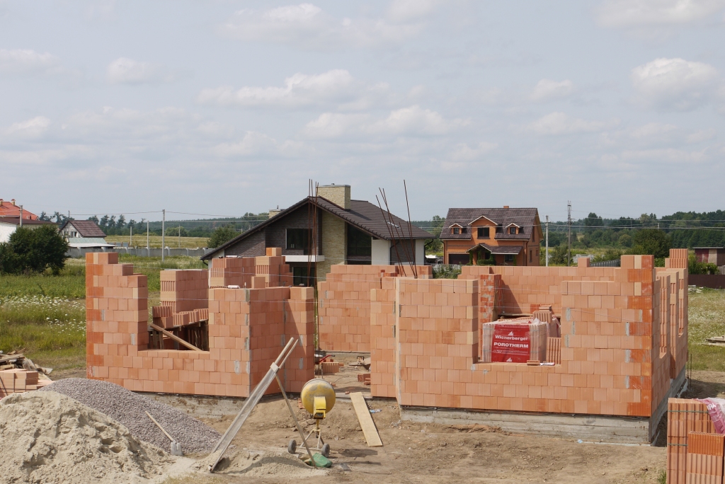

І от, момент настав. 4 липня був поставлений перший блок на фундамент. Так як для мурування стін обрано технологію Поротерм DryFix, то критично важливо було мати перший шар з ідеально рівною поверхнею. Тому для прокладання цього шару запросили рекомендованого спеціаліста від фірми Оксамит. В цей самий час двоє робітників із бригади проходили лекцію по роботі із блоком в офісі.

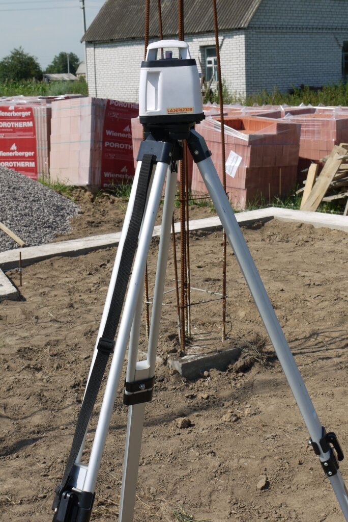

Робота була проведена дійсно кропітлива, необхідний рівень для кожного блоку встановлювався за допомогою лазерного нівеліра. Як виявилось був перепад висоти по фундаменту в 3 см. Відповідно прийшлось докупляти ЦПС Мастер 25 мішків додатково.

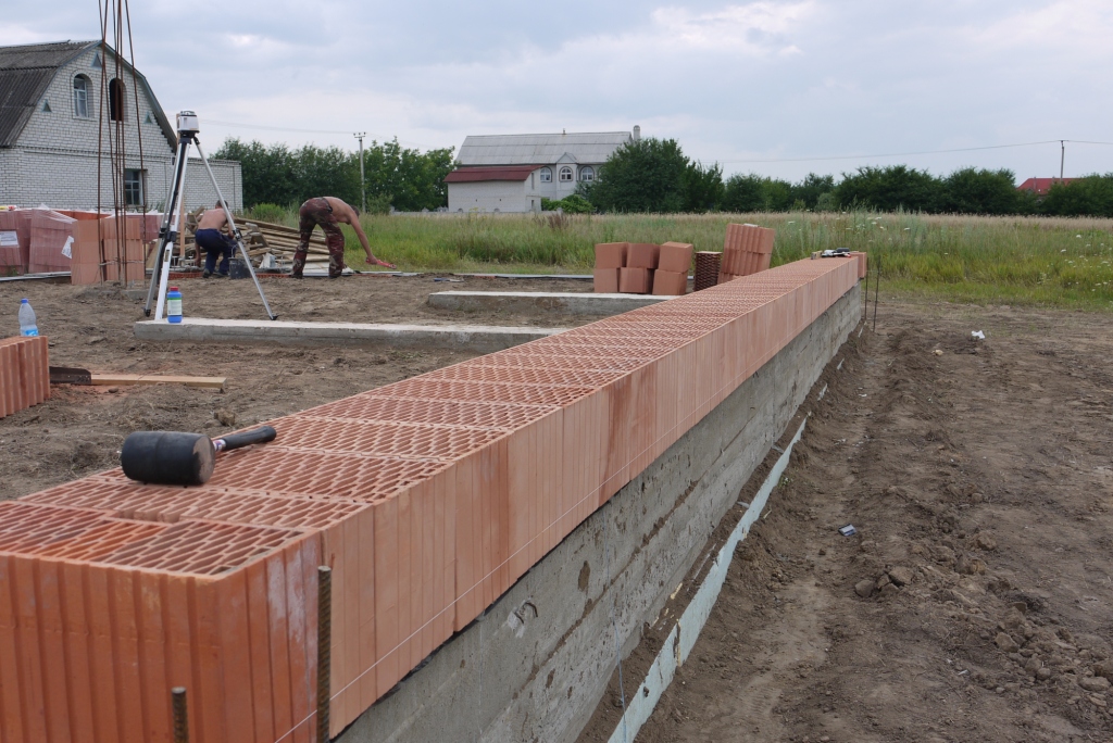

Кладка першого шару зайняла цілий день. Під вечір був викликаний кран і піддони розставлені по фундаменту.
Все готово до кладки на піну :\"\":

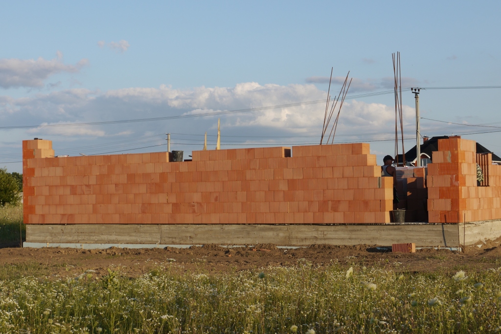

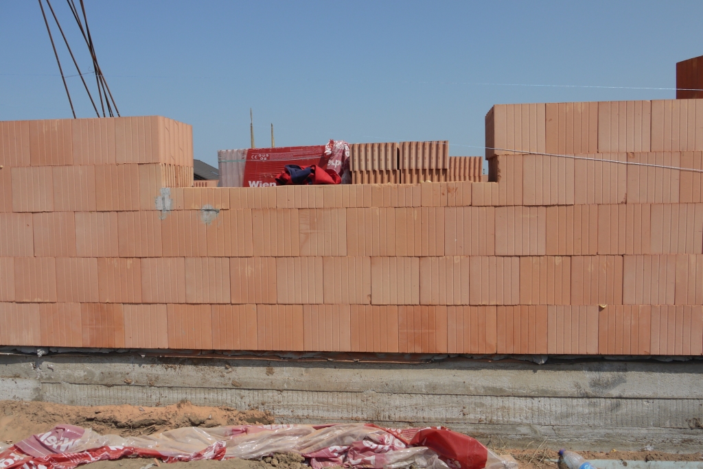

Ха-ха, процес пішов. По суті за один день бригада змогла поставити 4 ряди блоку. Як і очікувалось робота йде швидко і якісно. Рівень в межах норми.

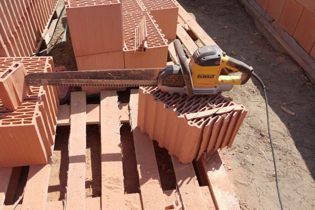

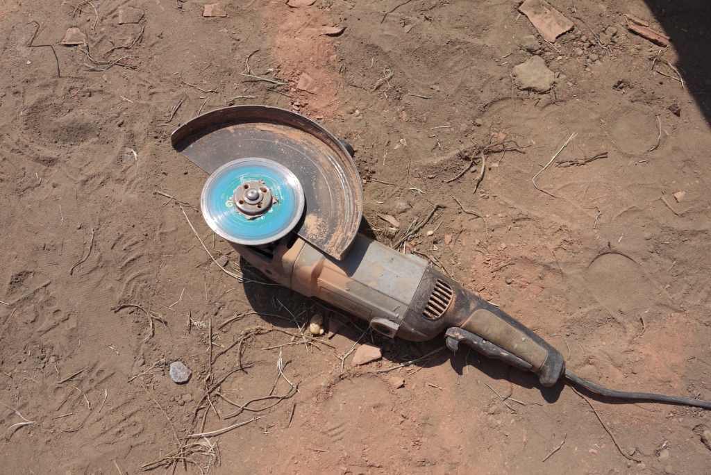

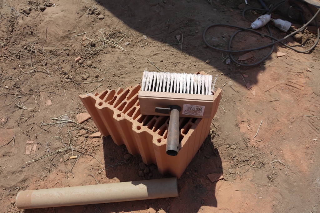

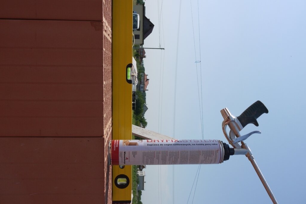

Із інструментів, які прийшлоcь прикупити спеціально для DryFix:
1. Пила алігатор.
2. 2 пістолети на піну.
3. Щітки для змивання пилу.
4. Алмазний диск малого діаметра для зачистки місця під закладні.
5. 2 резинові молотки.
Розхід піни це 5 м2 кладки або 1.5 піддона.

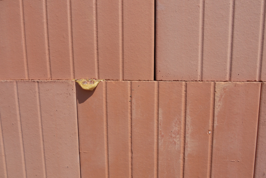

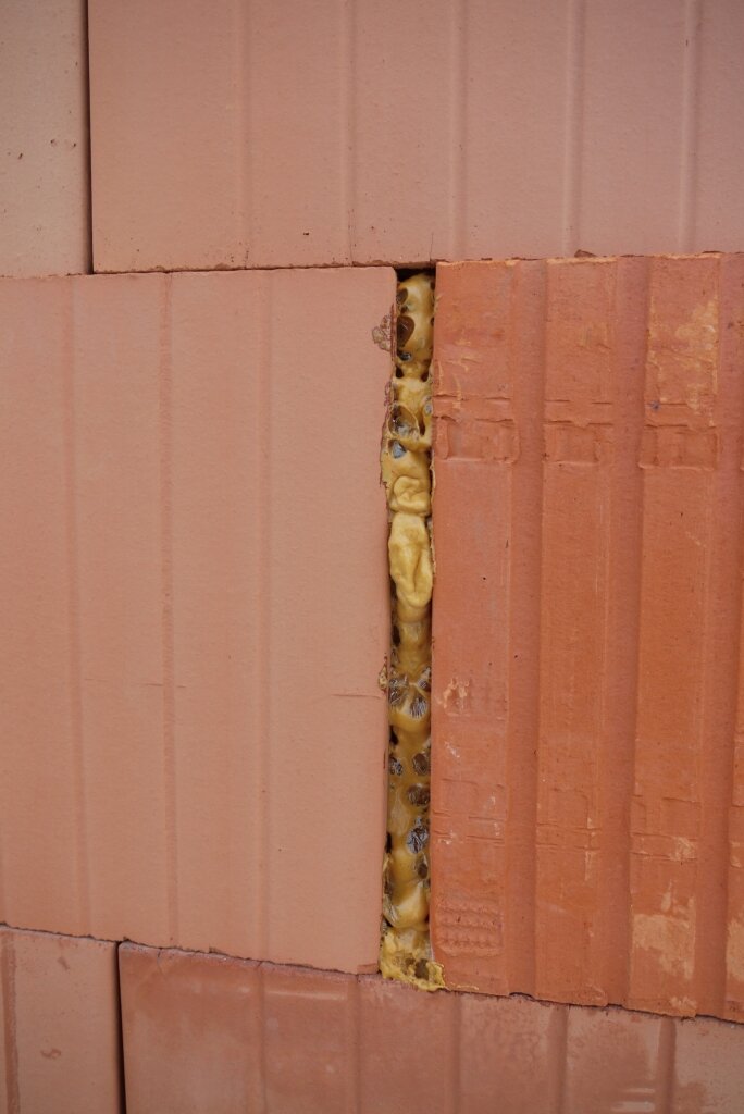

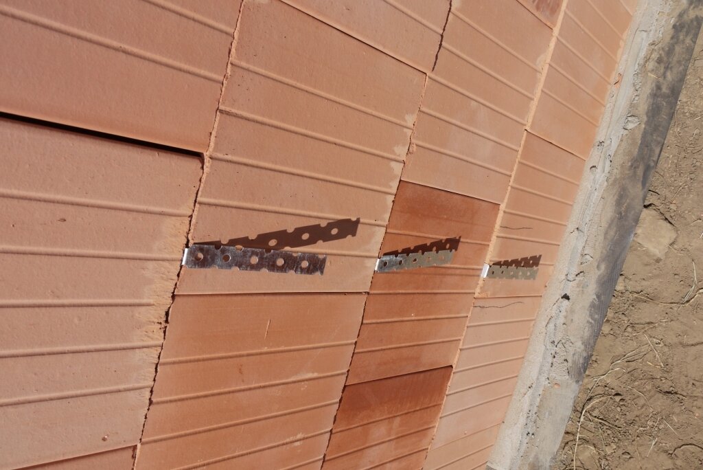

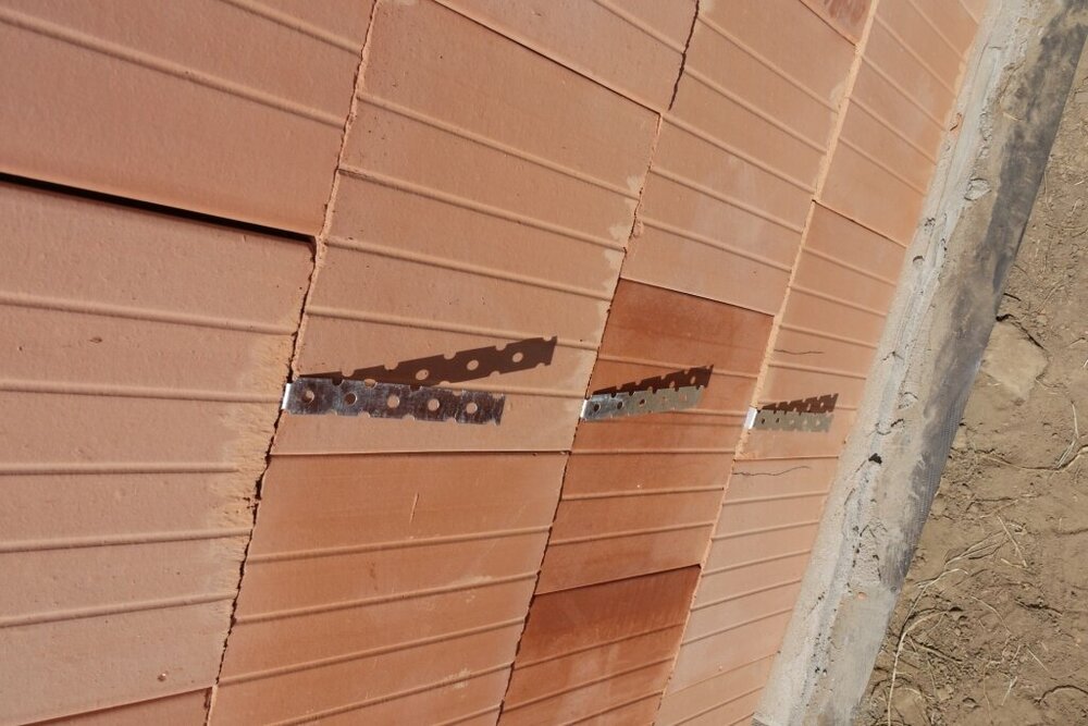

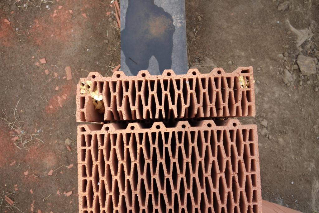

чем планируете замазывать вертикальный наружный шов между блоками?
Что Вы людей с толку сбиваете? В каких инструкциях указано, что шов нужно чем-либо замазывать?
Взагалі його замазувати не треба. Але вже якщо є велика щілина, то будем замазувати теплим розчином Baumit Thermomoertel. Спочатку хлопці задували щілини піною, але вона руйнується на сонці, до того ж, таке замазування приведе до неекономного використання піни. Тож купили 5 мішків вказаного теплого розчину.

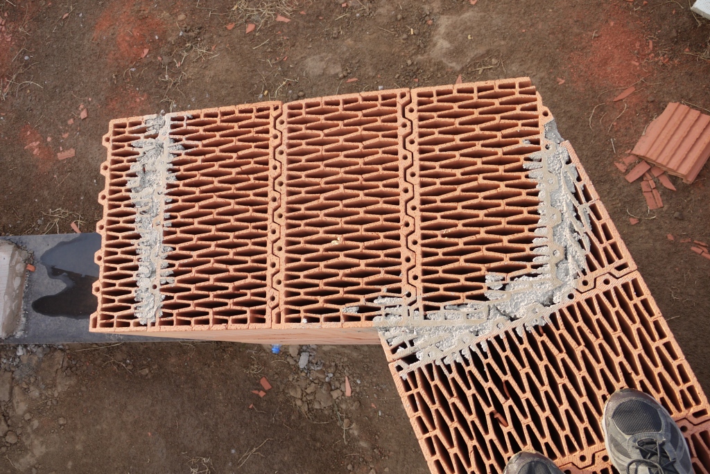

Насправді в нас були мега щілини при кладці входу (там треба було підрізати для тупого кута).
я даже удивлен, что человек с таким опытом задает такие вопросы. Читайте (ссылка устарела)
"Рис.11 Следует помнить, что вертикальные стыки становятся воздухонепроницаемыми только после оштукатуривания внутренней и наружной поверхностей стены. В том случае, когда по какой либо причине наружная штукатурка выполняться не будет (утепленная стена, облицованная кирпичом стена), вертикальные стыки следует зашпаклевать шпатлевкой для наружных работ."
Когда я строил свой дом из поротерма, то мой продавец блоков форумчанин Creatonec 10 раз мне напоминал, что-бы строители замазывали перлитовым раствором Baumit Thermomoertel наружные вертикальные швы.

Якщо не помиляюсь то це був "Антисептическая огнебиозащита Страж-1" ХМББ-3324. На вихідних я буду на ділянці і найду пустий пакет, щоб для історії занотувати.
Скажите, а какой расход получился у вас этой смеси ? и Сколько леса обработали?
Змінено користувачем alexob
Закупили 16 упаковок по 1 кг на 16 м3 лісу. Потрібно буде ще прикупити для обробки спиляних торців при монтажі стропилки.

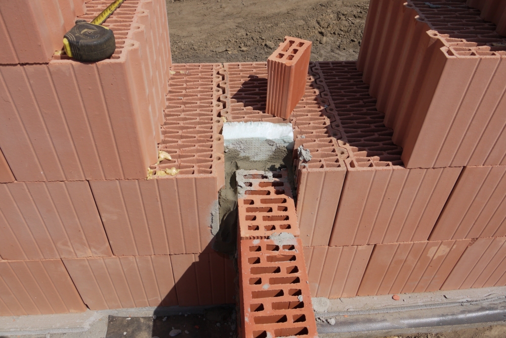

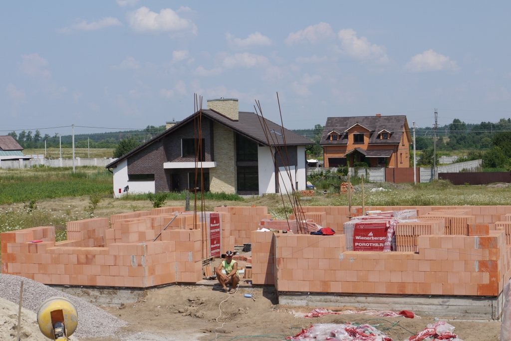

Хочу показати ближче із якими щілинами приходиться мати справу. Для цього використовуєм теплий розчин. Щілини із піною хлопці вже замазали теплим розчином, ховаєм від УФ.
Сьогодні був приємно здивований прогресом. До заливання перемичок над вікнами/дверима залишилось покласти один ряд. Паралельно в набагато меншому темпі зводяться внутрішні несучі стіни.
Хлопці беруть собі вихідний на суботу у звязку із святом Петра і Павла. Плани на наступний тиждень:
  1. почати монтаж димоходів/вентканалів
  2. закінчити кладку несучої стіни
  3. звязати арматуру/опалубку на колону і залити
  4. розкласти перекриття теріви
P.S. На тижні доставили останню фуру поротерма разом із піною. В сумі на весь будинок має піти 37 банок. Поки ми вкладаємся в розхід.

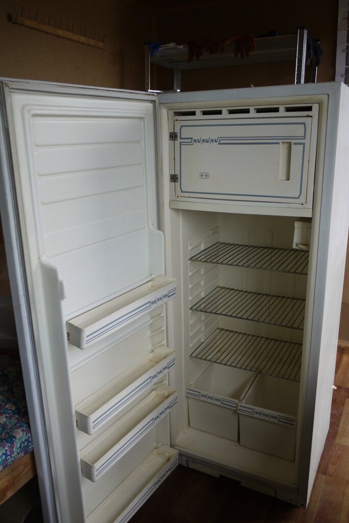

см. совет выше. нужен холодильник, плита, кофемашина и тд - это забота проживающих или прораба. если вы купили холодильник с расчетом еще и самим попользоваться - то закрывайте его на ключ, иначе долго он не протянет

ну и риторический вопрос - почему терива?:)
Чому теріва?

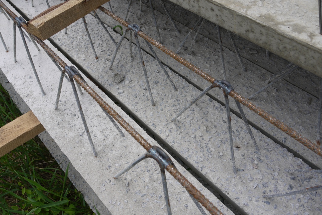

  1. Легке перекриття
  2. Висота перекриття чітко вписується у висоту блоку поротерм 11.5
  3. Дешевше по роботі і матеріалах ніж моноліт
  4. Прораб + робочі мають досвід із цим перекриттям
  5. Не хотів паритись із підбором габаритів готових плит перекриття або спецзамовлення

Ідея купити холодильник моя а не будівельників, як виявилось вони мають свій. Тепер стоїть у тимчасовому складі біля вагончика :). Сусід розказав цікаву історію про холодильник. Його обікрали взимку і вкрали тільки дорогу пляшку горілки із холодильника, всі інструменти залишились цілими. Так він планує ще прикупити оковитої для "гостей" :).

1. сами пробовали считать, без менеджера теривы?:) если сравнивать с плитами, то там на 100 квадратах разница порядка 2х тонн насколько я помню. для общей массы дома это ничего
3. учитывали то, что териву надо заливать бетоном с пердварительным армированием? тот же бетононасос это минимум 2500грн.
у меня по проекту была терива, и я ее хотел сильно, ровно до того момента как просчитал детальные сметы. в итоге сами блоки теривы с доставкой стоили так же, как перекрытие под ключ из плит с монолитными участками.
кстати сколько весит паллета вашего кирпича? уверены что можно будет ее поставить на териву?

Бетононасос використовувати не будем, бо хлопцям із ним незручно працювати, крім того він заляпає всі стіни. Справді м2 теріви (макс 400 кг) не витримає 60 шт * 20 кг = 1200 кг * 1.2 м2 палети, але до закінчення всіх робіт на 2-гому поверсі підпорки зніматись не будуть і перекриття нести навантаження не буде.

Kirill_Dnepr,
Прочатайте інструкції поротерму та інших керамічних блоків більш детально. Нанесення розчину на вертикальні шви необхідне тільки у деяких місця. Як правило після штукатурки внутрішніх і зовнішніх стін повітря у вертикальних стиках стає додатковим теплоізолятором.
poroterm.dp.ua/07.htm
РАСТВОР В ВЕРТИКАЛЬНЫХ ШВАХ
Выполнение раствором вертикальных швов необходимо в нескольких отдельных местах стены. Это не только соединение прирезанных кирпичей с целыми, но также все соединения в которых выпрофилированная на «перо» и «впуст» боковая поверхность одного пустотелого кирпича должна быть соединена с гладкой лицевой поверхностью другого, например в углах и соединениях стен. Вертикальные швы необходимо выполнить также при соединении угловых карманных элементов ( относится только к углам стен из пустотелых кирпичей Porotherm 44 Р+W )
