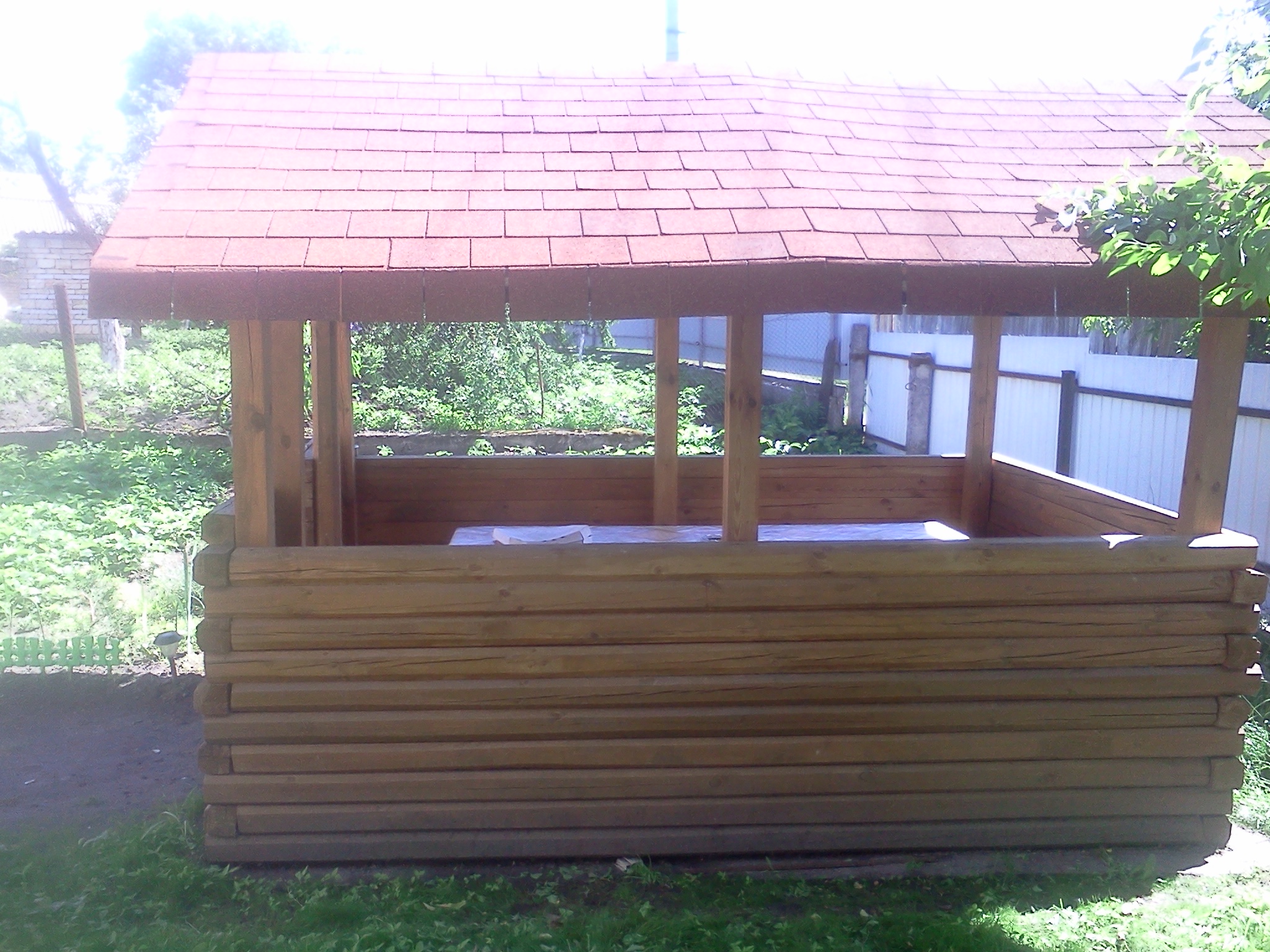

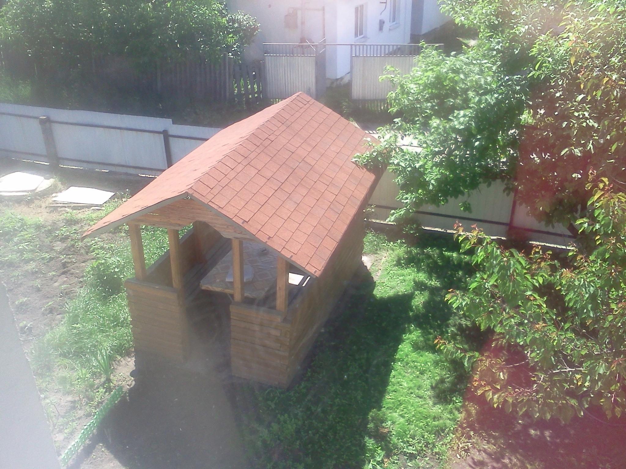

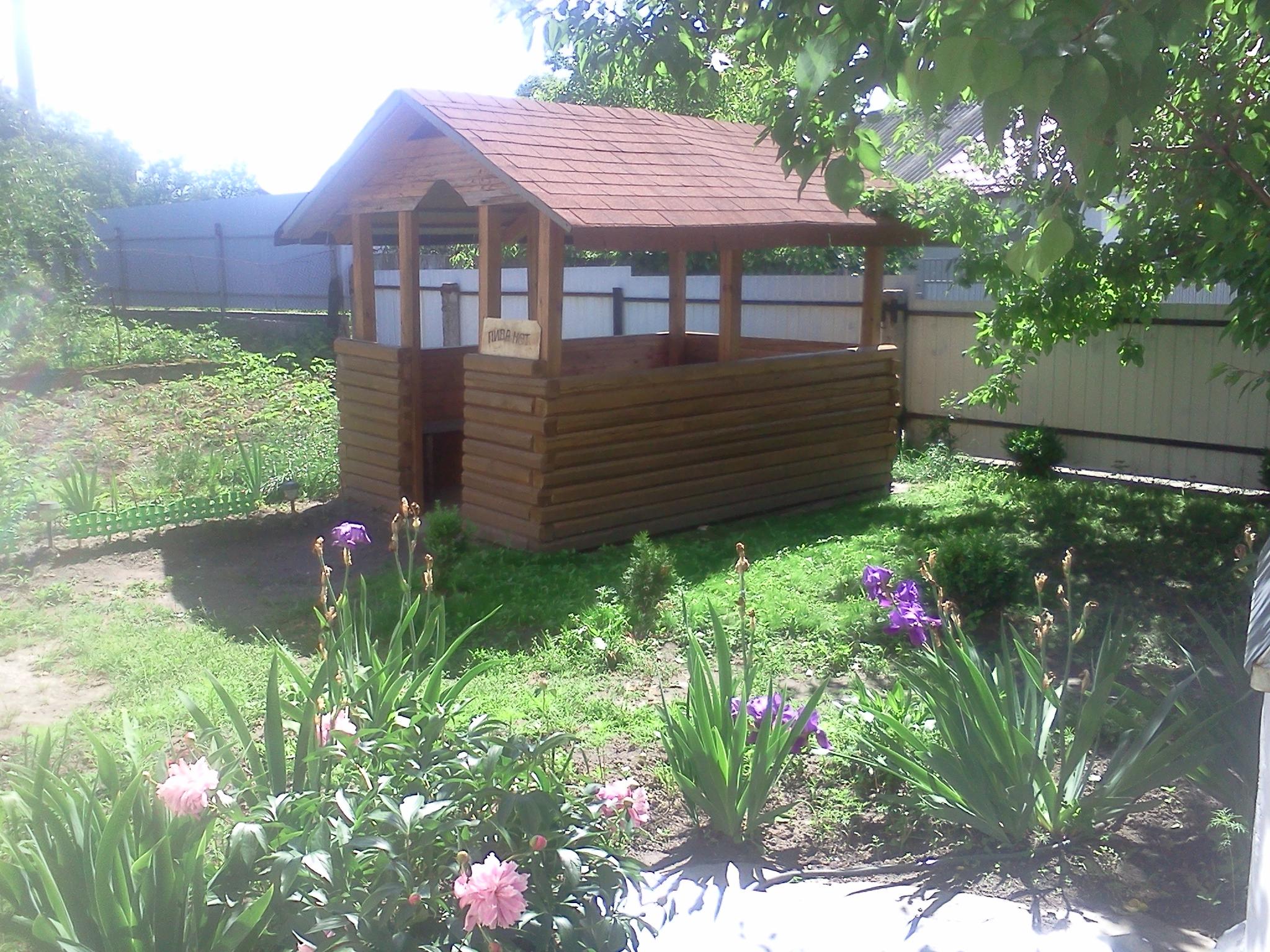

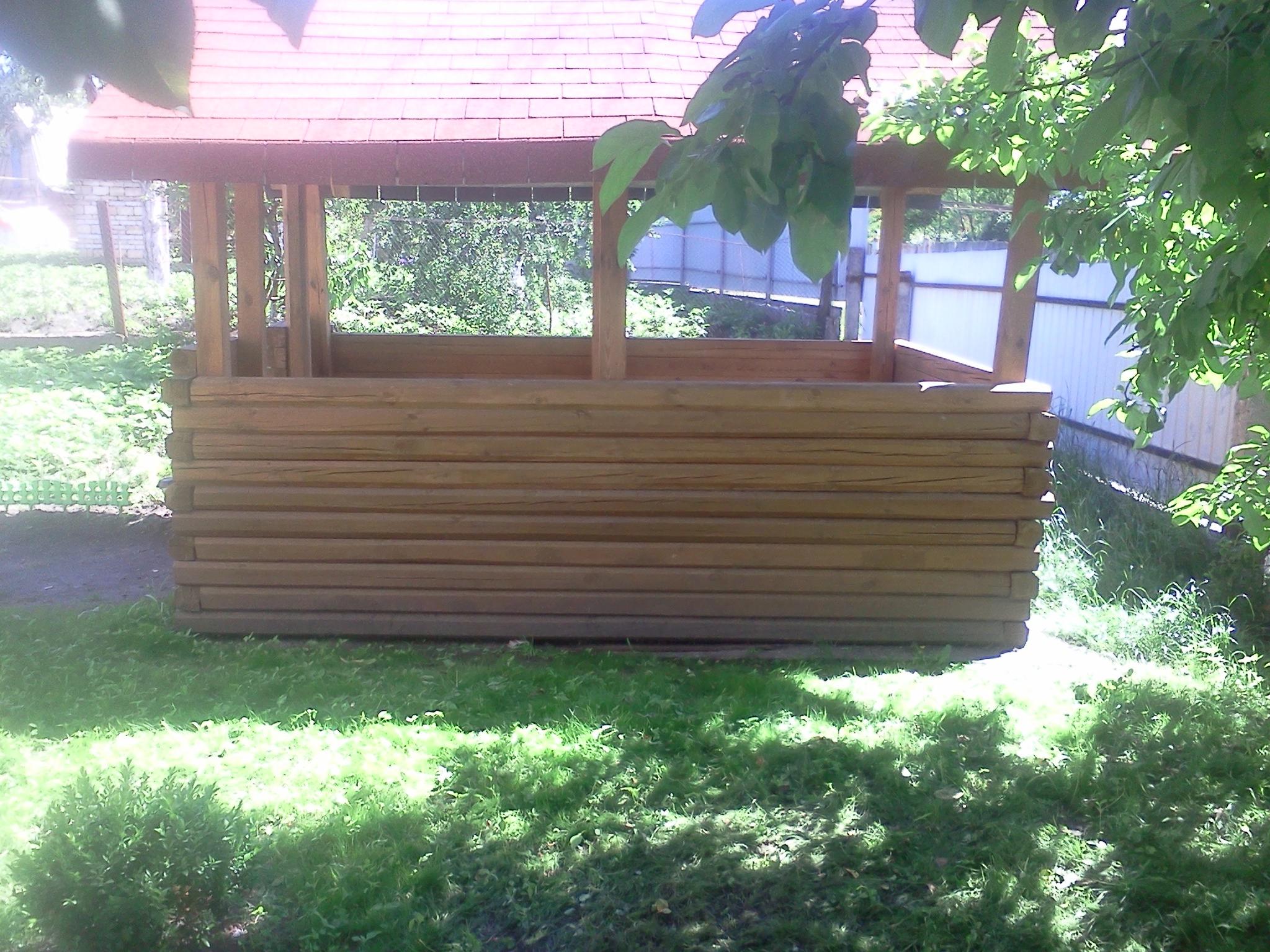

Два года назад сделал беседку,вот что получилось.))
Есть мелкие недоделки-все руки не доходят...
Брус обрезной обошёлся (1200 грн.)- сам проходил торцы шлиф машинкой + вскрывал морилка + лак (200 грн). Саморезы и сверло не помню (+-250 грн).
Крыша битумка остатки купил (800 грн).
Лавочки и стол сделал из материала который валялся без надобности. Площадку заливал цемента 5 мешков (150грн) песок и щебень был.
Осб- не помню...

Ну как минимум риспект за работу. Видно, что труда немало потрачено. Бруса сооовсем не мало тоже потратили. От сюда некая массивность.
Как у вас крыша организована? чуток видно что провисла (лаги далековато наверное и ОСБ тонковат).
