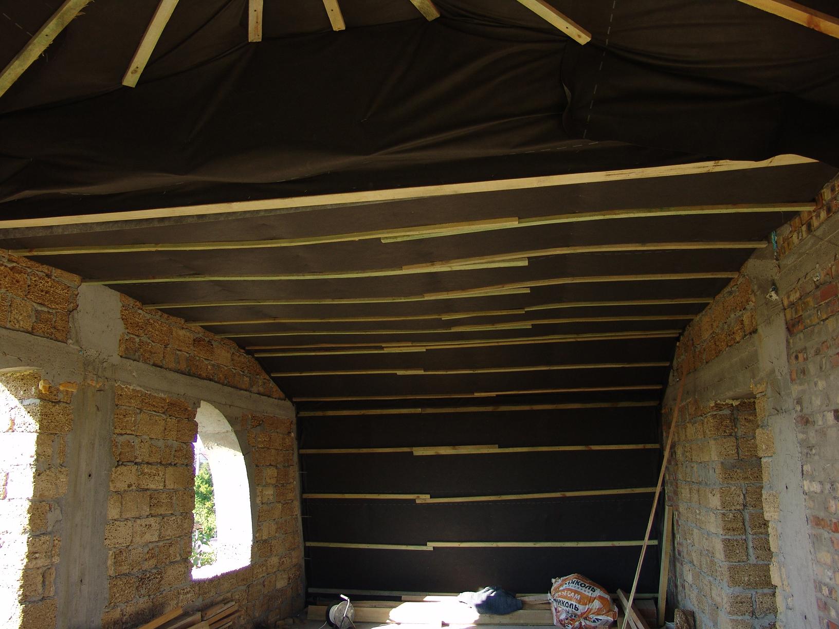

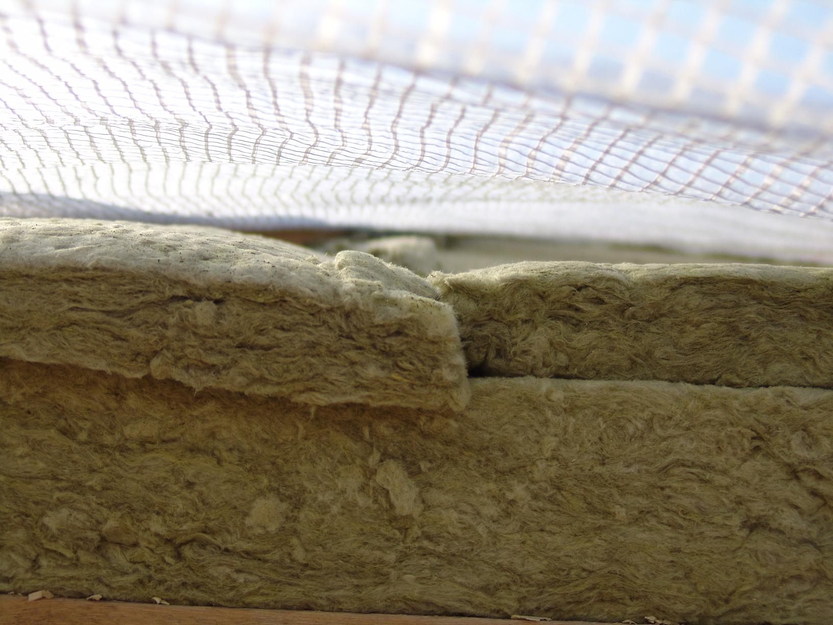

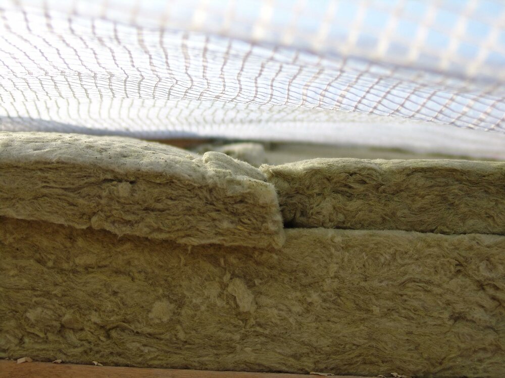

Вы правы, хотя не хотелось в это верить , первым в слое лежит cупердиффузионная мембрана Delta -Dorfol ( в остатках материала имеется бумажка с маркировкой) . Прозрачный материал , который уложен поверх утеплителя ( т.е. как гидробарьер) имеетпо длине красную нить , но не имеет никакой маркировки , по накладной проходит как "паробарье прозрачный".
Спасибо Александру из Doerken Ukraine и его российским коллегам , которые очень быстро ответили на мое сообщение через сайт Doerken и окончательно расставили все точки . И следят за нашей ситуацией.
Когда сегодня приехали к поставщикам кровельных материалов, те сразу указали, что прозрачный с красной полосой , если уложить определенной стороной , выполняет роль паробарьера. А вот мембрана должна быть уложена по стропилам поверх утеплителя. И ВОТ ЕЙ ЗАЗОР НЕ НУЖЕН. Из этого расчета и подбирались материалы.
Завтра на разговор прибывают кровельщики. There are no unwinable wars. Судя по всему( мужзвонил сегодня одному из их командиров) они еще не в курсе. Завтра введем.
Обидно. Но нужно двигаться дальше.

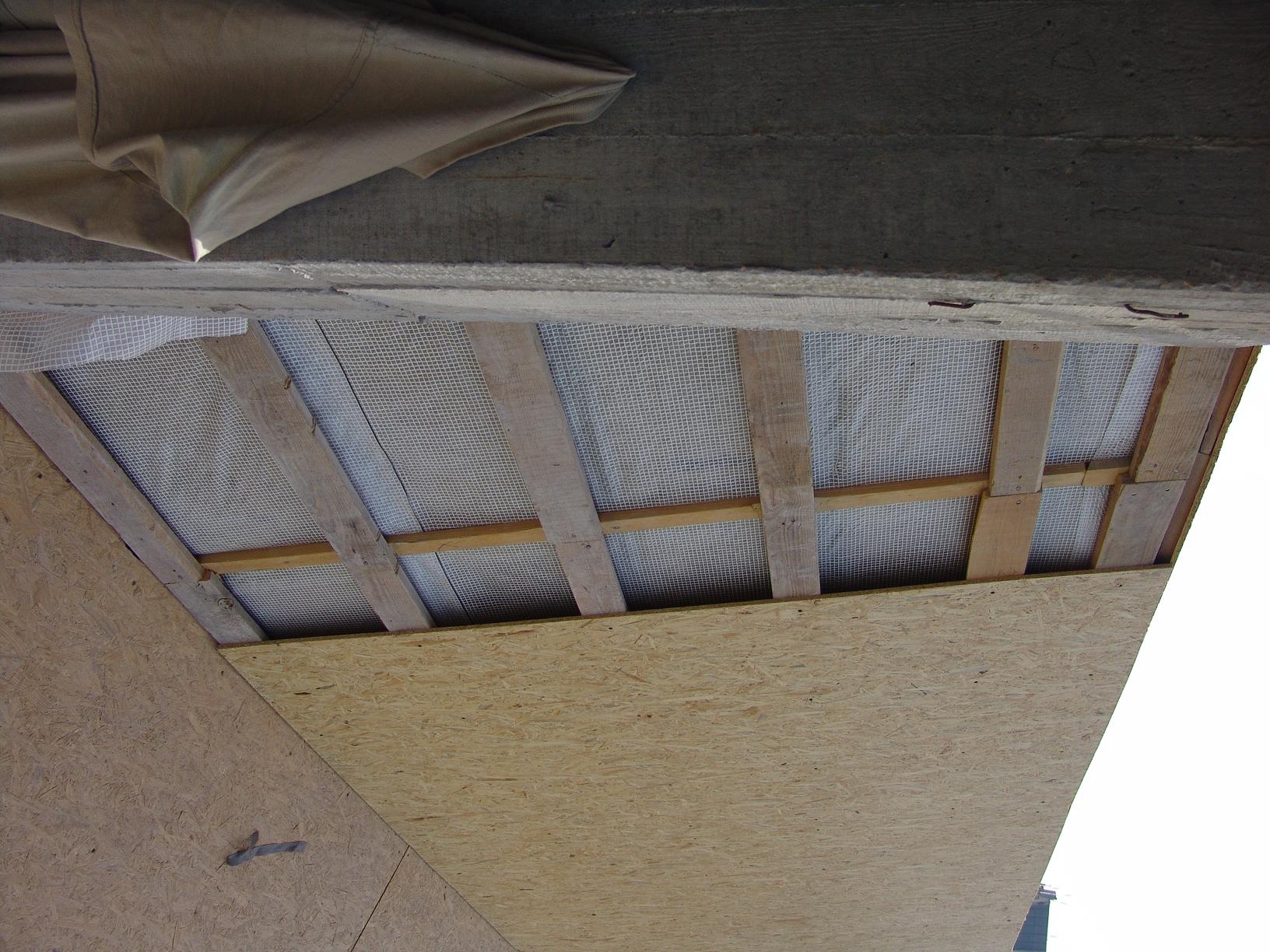

Выкладываю фото еще раз. Прошу совета.
Вырисовывается такой план действий ( после разговоров с представителem Doerken Ukraine и поставщиками кровельных , и еще с "альтернативной " бригадой кровельщиков ) : мембрану придется снять ( и она уже не годна ) , вату вынуть , то, что есть прозрачный барьер тоже содрать . Новую мембрану Dorfol пустить от стропила до стропила, по стропилу с внутренней строны ( какбы волной) . В эти" карманы " мембраны между стропилами уложить вату. И паробарьер набить поверх..
Если стропилка все еще мокрая, предварительно высушить стропилку, конечно.
Или как по - другому ?

Советуют правильно. Другого выхода без демонтажа бч по сути нет.
Но Есть еще два варианта:
1 гидробарьер не трогать, а создать нормальный вент зазор между гидроб и ватой
2 а есть еще лучше - если бч смонтирована по технологии (в чем есть сомнения но вдруг) то просто вырезать гидробарьер и так и оставить. В кровельной системе из битумной черепицы гидробарьерная функция не важна, т.к. На внутр стороне не образуется конденсат. Сдм выполняет функцию ветробарьера. Если вата надлежащей плотности, все будет гуд. Ну а после укладки нужно все подшить паробарьером и прокл. Стыки ленты
:beer:

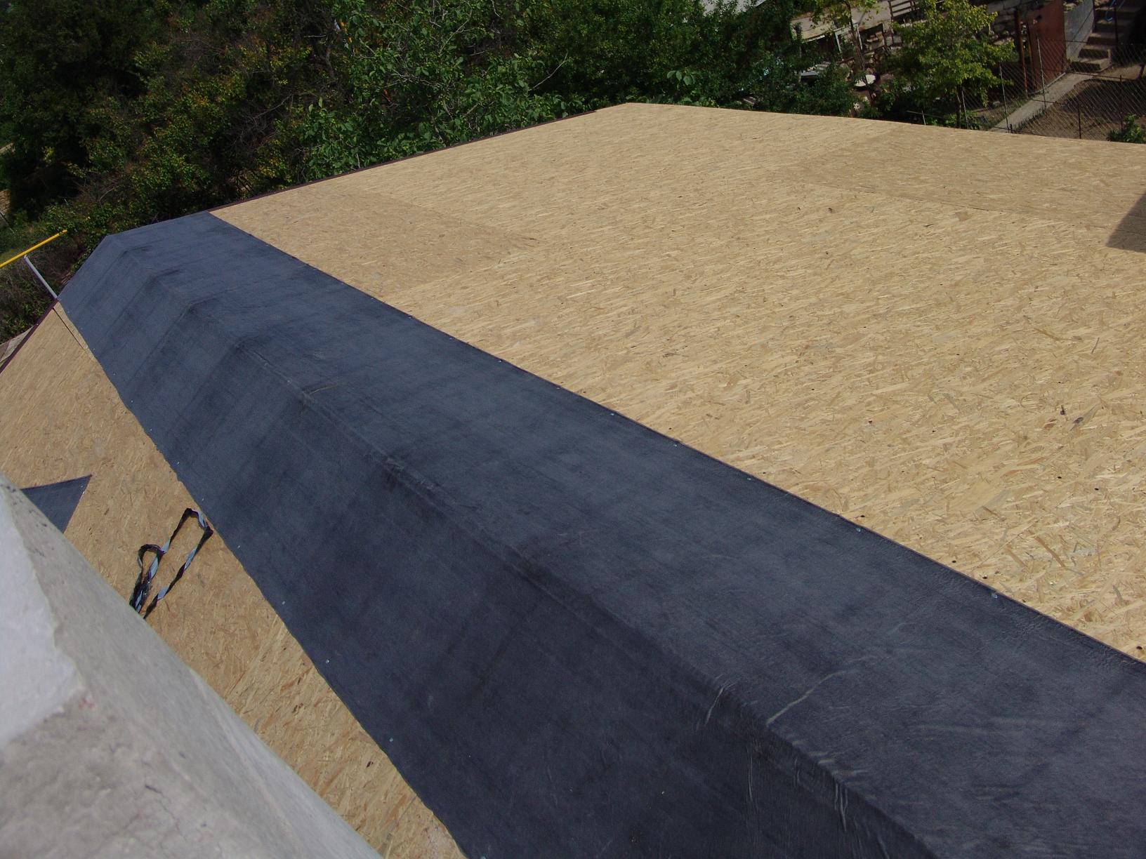

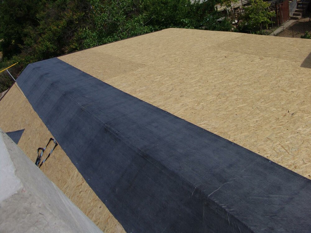

Спасибо, выкладываю фото осноания под гибкую черепицу.
Ды к, они еще не настелили б.ч. Может все же демонтировать осб? ;)

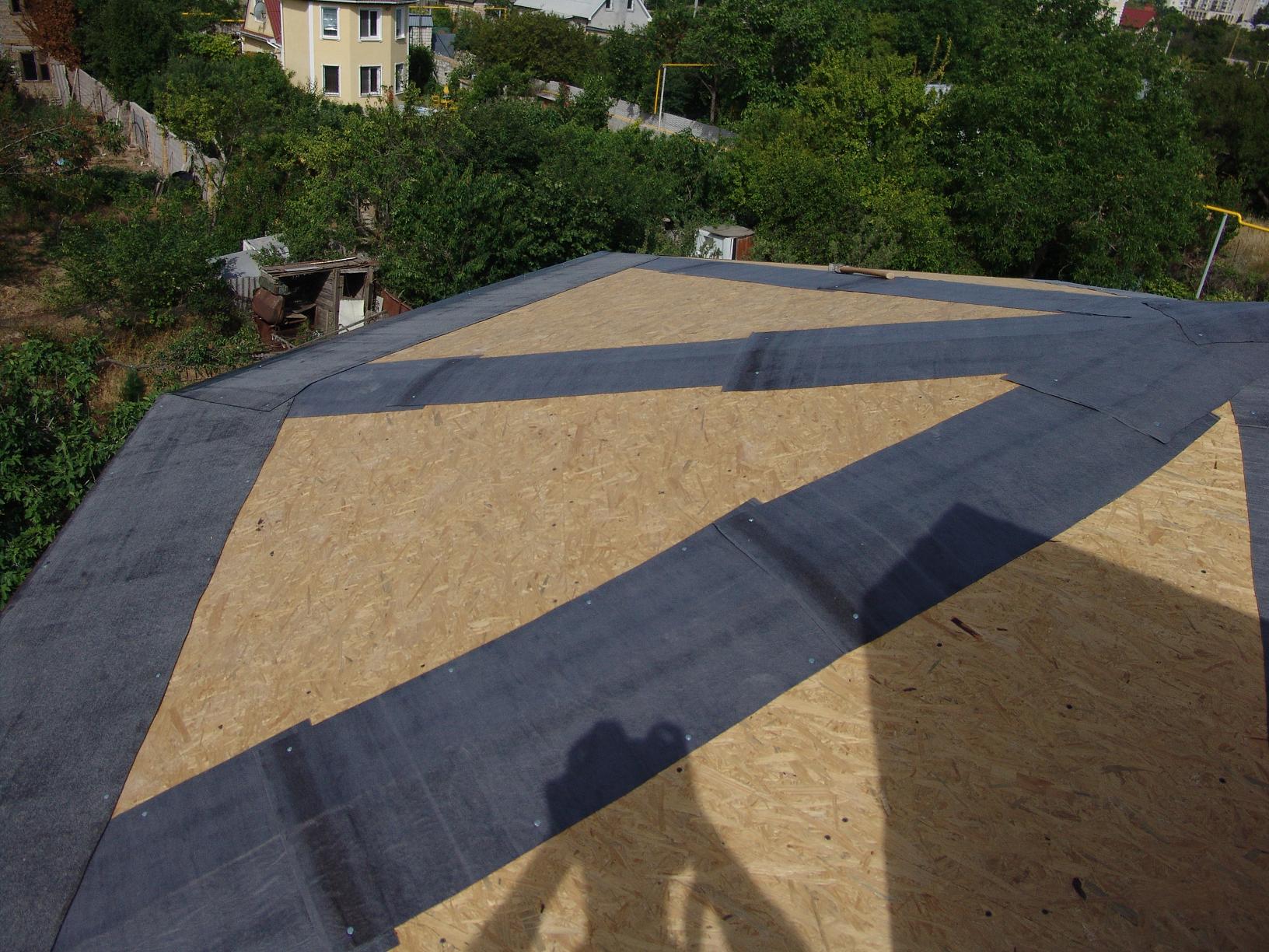

квалификация строителей нулевая:
*перепутана каскадность на полотнищах подкладки
*подкладка не прижата планками (если она не самоклей)

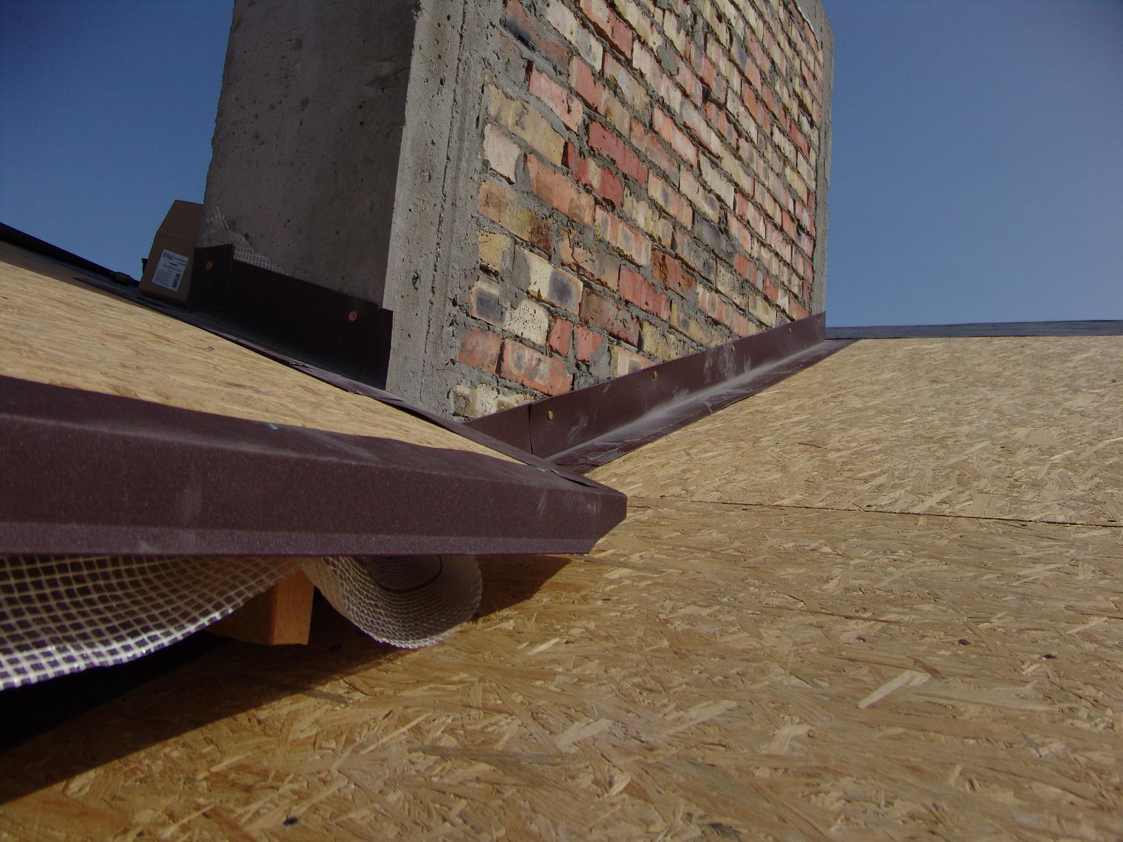

обратите внимание на несколько важных моментов.
-зазор между ОСП 3мм и прибивается к обрешётке только гвоздями(кольцевыми или винтовыми/палетными,для ОСП 10мм гвоздь 35 мм,для 12мм гвоздь 40мм)
-подкладка НЕ приклеивается к ОСП,а прибивается,а клеится(в случае битумного ковра) только между собой
-металл. планка примыкания крепиться только к трубе поверх ковра примыкания.Внимательно пусть муж глянет и им покажет узлы кровли!!
-странные у Вас капельники:shock:
п.с.импрессия(экспрессивно):гоните этих лабухов к ё.. ..и!
Ничего хорошего от них не светит:-x
п.п.с.Я так понял,что прикручено на саморЭзы,то лучше переделать ОСП,как написал Экспэрт,меньше трудозатрат по переделке и выше эффективность конечной конструкции.

Господа коллеги битумка уже того :(смотрите www.stroimdom.com.ua/forum/showthread.php?t=53517&page=8
А трёх мм между осп я тоже не вижу. Чревато вспуханием:(
Подкладка похоже прибита гвоздями, а вот осп похоже прикручено черными саморезами для гипсокартона, что очень печально. Примыкания - бред, потекут однозначно.

У нас таки нашелся один из двух наших главных кровельщиков : после разъяснения ситуации он готов демонтировать мембрану, закупить указанный нами материал и переделать. Насчет де монтада - и второго - с понедельника приступают к демонтажу. А вот дальше ....
Причина всего банальная халатность и русский "авось" : увидели знакомый прозрачный материал с красной полосочкой - это гидробарьер. А то , что осталось- это может быть только паробарьер. И наже не нужно читать наклейки . О том, что определенным закрепленный гидробарьер может служить паробатьером - с этим не сталкивались.
С комметнами по поводу профессионализма полностью согласно. Последний предусматривает некоторую доскональность.
Мембрану снимаем. Чтобы определиться так как же все-таки быть дальше попытаюсь прокомментировать Ваши замечания :
-зазор между ОСП 3мм - говорят у нас есть . зрительно не помню. на фото не могу разглядеть;
- ОСП прибивается к обрешётке только гвоздями(кольцевыми или винтовыми/палетными,для ОСП 10мм гвоздь 35 мм,для 12мм гвоздь 40мм)- у нас ОСП 10 прикручено саморезами по дереву 35-ми. Чем это плохо ? Выкручиваются со времением ? Еще была фраза наших крышников , что на сайте Технониколя предусмотрено крепление или гроздями или спморезами. Буду искать ( и крышников просила "документальное" подтверждение предоставить);
-подкладка НЕ приклеивается к ОСП,а прибивается,а клеится(в случае битумного ковра) только между собой - у нас самоклеющаяся ;
-подкладка похоже прибита гвоздями, а вот осп похоже прикручено черными саморезами для гипсокартона, что очень печально. -подкладка приклеена и прибита ( прихвачена ) гвоздями ;
-металл. планка примыкания крепиться только к трубе поверх ковра примыкания- у нас сделали так : жестяной назовем его уголок - ковер-и опять жестяной уголок, котоый прикраплен к трубе получается поверх ковра примыкания - сделали так потому, что ковер к кирпичной трубе не приклеивается ( отваливается)
--странные у Вас капельники - в чем странность - нашла инстукцию по украдке TILERCAT - внешне схожи. domostroi-kiev.prom.ua/a112203-montazh-gibkoj-cherepitsy.html

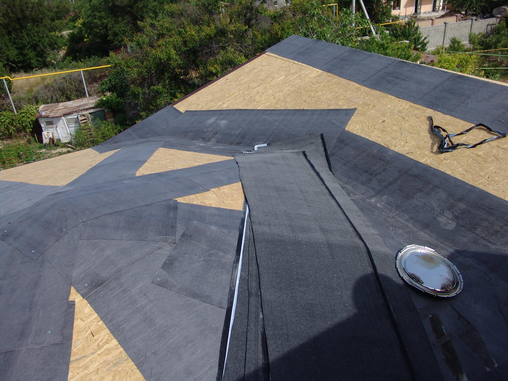

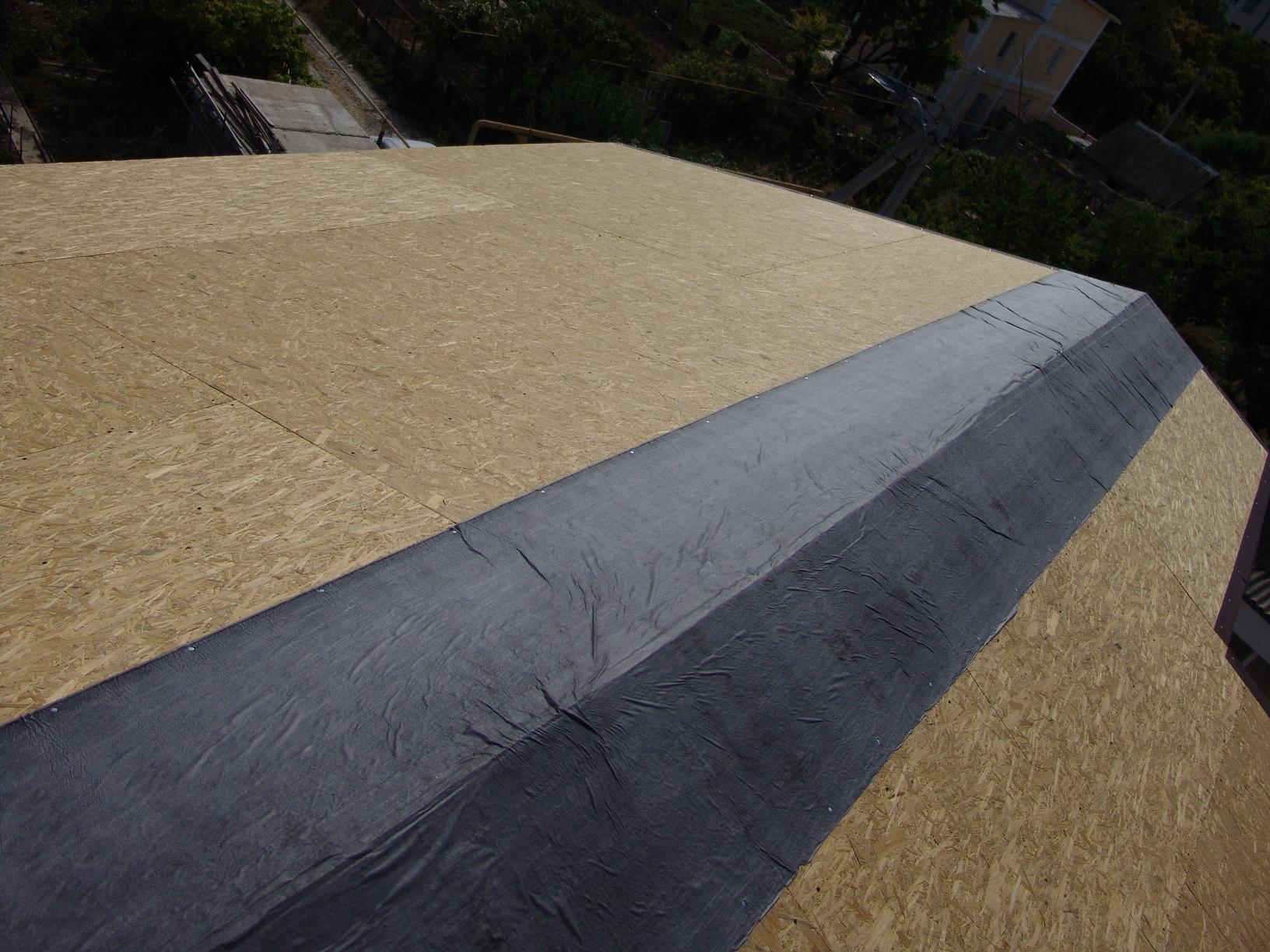

-перепутана каскадность на полотнищах подкладки - это значит , что на фото внизу часть подкладуи должны были быть уложены внахлест каскадом ( i.e. чешийки у рыбы ) , в не верхняя и нижняя внахлест на среднюю ?
Еще у меня такой вопрос все время вертится: на фото ниже конек в подкладочном ковре , а боковые коньки - на них подкладки не было уложено. Я обращала внимание кровельщиков- те сказали, что черепица идя с нахлестом, достаточно защищает это ребро. Так ли это ?
А Вы для сравнения попробуйте сломать сначала шуруп, а потом гвоздь. Черный шуруп раза два согнете и он is broken, сломан то-бишь. Толщина 3,5 мм - это его внешняя толщина по виткам, реальная толщина сердцевины где-то 2 мм (ссылка устарела)

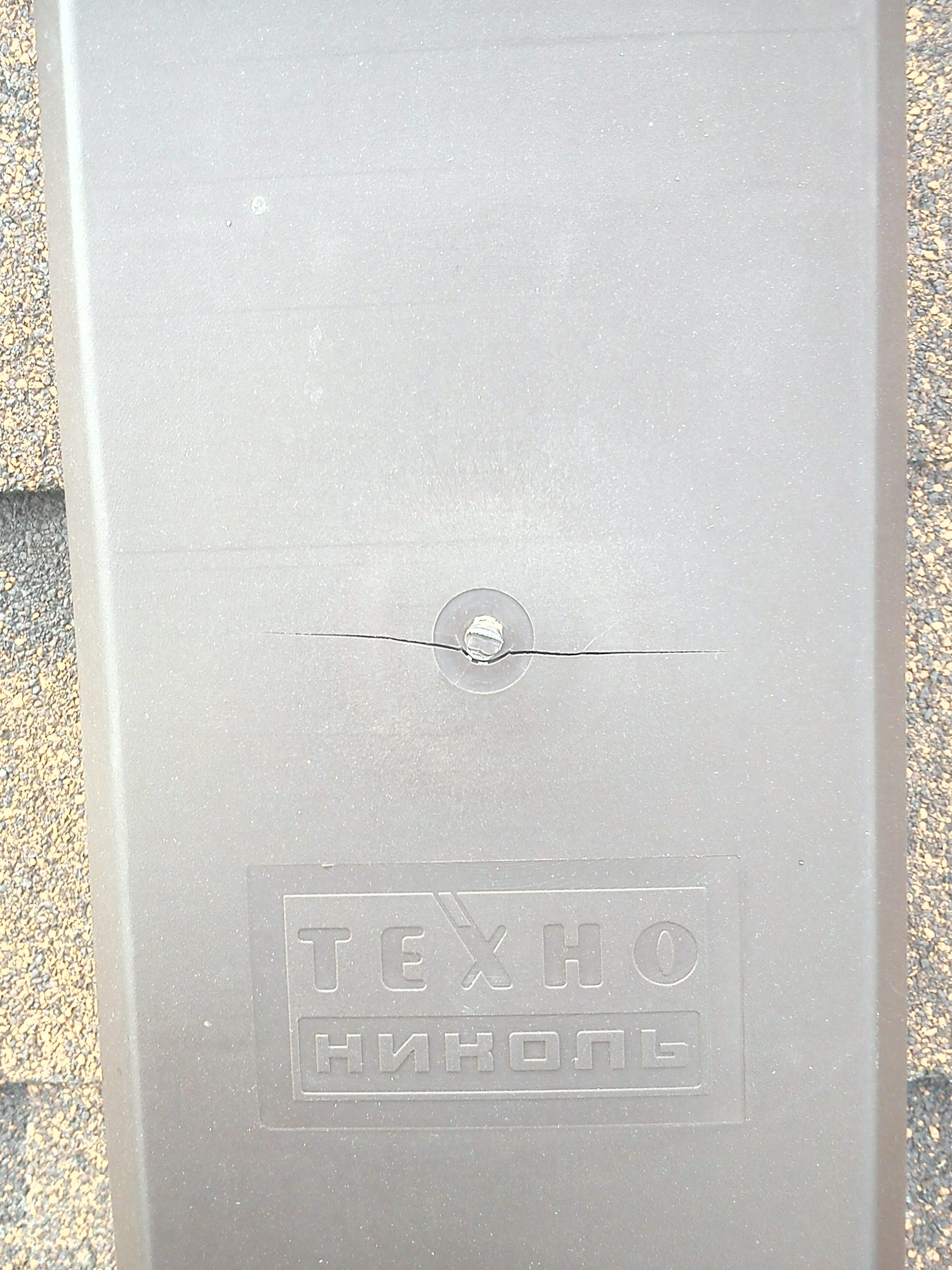

MARIE, я чтой-то у Вас на кровле не вижу ни одного аэратора. Или просто на фото не видно? А то еще один проблемс.
Да, это еще одна проблема. Приезжал вчера Артур Gothia и в числе прочего указал и аэраторы, и изгибы кровли , монтированные без металлической планки и еще много чего. Сейчас отходим от шока и думаем , как дальше быть.

Пожалуйста точнее, в каком городе. Я поставляю на ТН аэраторы, и мне странно, даже очень, что менеджер ТН не предложил Вам или точечные или коньковые.
Добавлено через 3 минуты
Хотя если к Вам приходил Артур, значит Севастополь. Странно. В Севастополь мы аэраторы отправляем регулярно. С каким менеджером Вы общались?
сорри за оффтоп. козаностра, а из какого дерьма делаются ваши аэраторы? штук пять уже треснули на одной кровле.
TO krokygory. Это не оффтоп. Это конкретный наезд. Вы сначала в своем профиле укажите кто Вы, кроме того что Вы мужчина, больше ничего не ясно. Треснули - сообщите в личку, и что в Вашем понимании - треснули. Создайте новую тему (тема-то не по аэраторам) предоставьте фото. Виноват - дам публичные объяснения, если в Киевской области - подъеду разберусь, заменю. А так я расцениваю Ваше сообщение просто как тупой, ничем не подкрепленный наезд моих конкурентов. До Вашего сообщения у меня за восемь лет ни одной рекламации, ни по цвету ни по каким либо другим моментам. Я произвел и продал уже более 150 000 точечных аэраторов.
А вообще я посмотрел на Ваши сообщения на форуме и понял. Они видимо треснули в результате падения на дом дерева, которое Вы валили. Валите деревья - валите, какое отношение Вы вообще имеете к кровле и данной теме в частности.
Марина, приношу свои извинения за базар в Вашей ветке, эмоции, понимаете ли. Если данный "товарисч" не предоставит доказательств, буду считать его балаболкой. Предоставит - как уже ранее сказал. разберусь, дам объяснения, извинюсь, заменю.
(ссылка на изображение устарела)если копаете мои посты, то докопайте и до ситуации с аэраторами.
ха! да это ещё цветочки))) технониколевские аэраторы пересыхают так что улетают вместе с бризом!
Рекомендую алюминиевые аэраторы IKO, да, дорого, но с таким геморроем не столкнётесь, это точно)) И гарантию можно смело давать, даже в письменном виде! (чего многие не делают)

Да, и хотел заметить ещё одну ошибку на вашей кровле, странно что её не заметил никто ранее. Настил из ОСП уложен не в шахматном порядке. Это конечно не критическая ошибка, но жесткость общего настила будет слабее.
