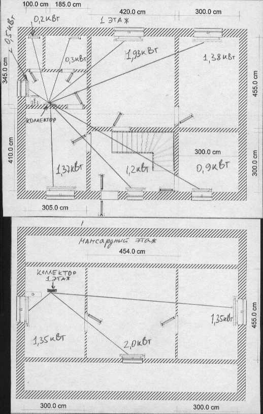

Добрый день специалисты! Подскажите пожайлуста. Хочу сделать 2-х трубную коллекторную лучевую систему отопления. Дом 2 этажа (первый и мансардный этажи общ. площадь 130 м кв.) Хочу установить котел BAXI LUNA 3 Comfort 24 i, стальные радиаторы Korado или Kermi, мп разводку к радиаторам в стяжке. Лучи будут идти непосредственно к каждому радиатору. На 1-ом этаже будет 8 радиаторов, на мансардном 3 радиатора. В системе самая короткая 2-х трубная разводка будет где то 3 - 4 м, самая длинная около 12- 13 м. Самый мощный радиатор будет где то на 2 кВт, самый слабый порядка 200 Вт. Если Вас не затруднит ответьте на вопросы:
1) Какого диаметра необходимо применить мет.пластиковую трубу, достаточно ли будет d-16 или перестраховаться и взять больше?
2) Ничего если соединения мп будут сделаны не на пресс-фитингах, а на компрессионно-резьбовых, ведь соединений мп в стяжке не будет?
3) После прочтения сего форума голова кругом. Так где все же ставить регулирующую арматуру(в смысле для гидравлической регулировки всей системы) -а) на входе радиаторов, б) на выходе радиаторов, г) на коллекторе обратке или подачи каждого радиатора?
4) Позволит ли указанная арматура, а так же термоголовки отключать радиаторы от системы? Или будет необходимо кроме них ставить еще и шаровые краны на каждый радиатор на вход и выход?
5) Какой диаметр мп вести от котла до коллектора? (У меня вышеуказанный котел и выход у него 3/4).

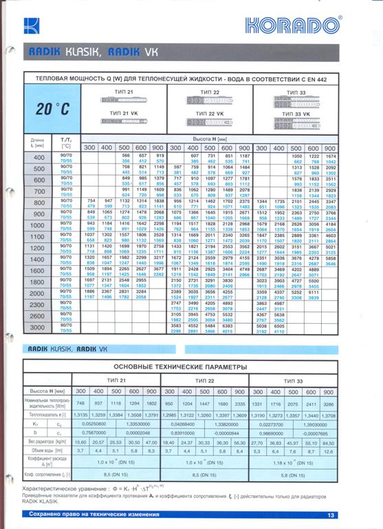

6) Правильно ли я расчитал радиатор в большую комнату (2кВт) - у меня получилось, что надо брать Корадо Тип 22 при высоте 500 аж длинной 1,6 м., а то и больше при Т 70/55. Вообще правильную T я выбрал или может надо выбирать 90/70, но выдержит ли металлопластик? И как тогда надо подключать такой длинный радиатор сверху-вниз?
7) Фурнитуру и металопластик какой фирмы покупать. Нормально ли Valtec?
Вот сделал план своего дома. Лучи нарисованы образно в одну трубу (что бы не перегружать рисунок). На рисунке отмечены мощности радиаторов пока приблизительно. На второй этаж планирую не делать отдельный коллектор, а просто от коллектора 1-го этажа провести 3 луча мп на вверх и по потолку 1-го прикрепив к потолочной доске (так как потом мп все равно облицуется потолочным гипсокартонном) подвести к указанным радиаторам на второй

1)16 мм. достаточно.
2)Можно, но это не Ваш вариант. Вам придется объединять маломощные радиаторы, между собой, тройниками в полу. Тепловая нагрузка от коллектора по каждому контуру должна быть одинакова. И длину таким образом подрехтуете.
3)Берете радиаторы с нижним подключением. К ним идет узел подключения (штаны). Берите его под шестигранник, так можно отбалансировать и перекрыть радиатор.
4)25-26 мм отдельно на каждый этаж. При условии, что мощность этажа не превышает 10-12 кВт.
5)Не смотрите на котел. Коллектор нужен и в котловой контур. Если этажные коллектора 1" то котловой больше. Зависит от мощности системы.
6)90/70 для м/п много. 80 максимум. ТИП22 500х1600 70/55/22(в помещении) = 1814 Вт. И берите нижнее подключение. Если взять боковое, все на него навесить и красиво уйти в стены. Те же деньги.

Спасибо Сергей. Я понимаю, что нижнее красивее, но у производителя Корадо пишут, что при длинне радиатора больше 1 м необходимо подсоединение "сверху-вниз" (для лучшего распределения температуры по длине радиатора) как Вы считаете насколько это критично?
А так же как Вы думаете могу я подключить второй этаж от коллектора на 1-ом этаже по той системе как я написал "На второй этаж планирую не делать отдельный коллектор, а просто от коллектора 1-го этажа провести 3 луча мп на вверх и по потолку 1-го прикрепив к потолочной доске (так как потом мп все равно облицуется потолочным гипсокартонном)", чтобы не делать два коллектора?
И де они это пишут? Неправда, в закрытой системе без разницы. Главное чтобы насоса хватило. А с Вашим настенником насоса с головой. При коллекторной сопротивление считается не последоватьно, а параллельно.
Подключение важно в радиаторах с нижним подключением.

Так можно. Но все должно быть поровну. И длина труб и тепловая нагрузка.
