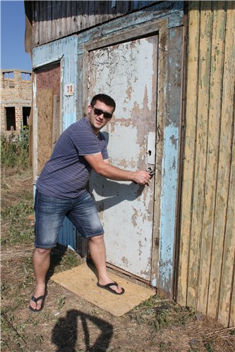

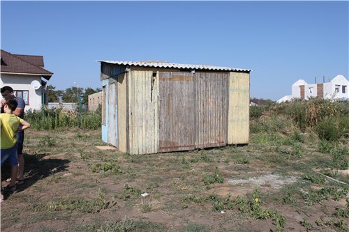

Вот такой домик перекочевал к нам с соседнего участка 19 августа, обзавелся замком и стал гордо именоваться "Дача" :)
Это знаменательное событие, естественно, не могло пройти без распития пары-тройки рюмок чая:)

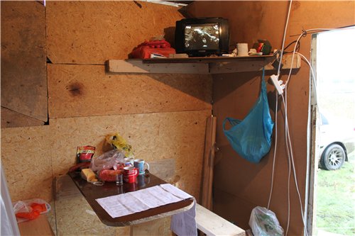

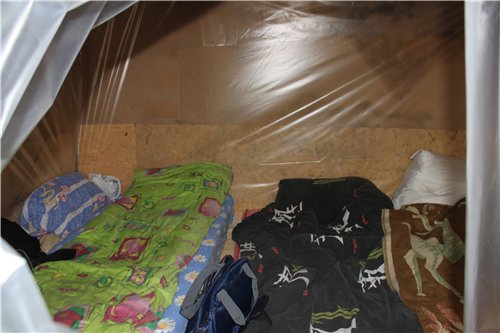

А вот так "дачу" обустроили сегодня строители, "утеплив" ее заранее купленной пленкой и разделив пространство домика на кухню (сделали стол, провели электричество и поставив телевизор) и спальню

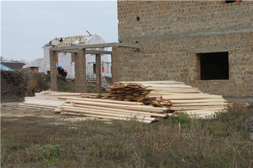

На сегодня из дорогостоящих материалов, необходимых в ближайшее время, куплены и завезены на участок:
1. Лес, 15 кубов, стоимость с доставкой, погрузкой-разгрузкой 21 150,00 грн.
2. Арматура, 3 тонны, проволока вязальная, 50 кг, стоимость с доставкой, порезкой, разгрузкой 22 465,00 грн.
3. Щебень, 10 тонн, стоимость с доставкой 1 756,00 грн.
Почитав этот форум и советы уже разбирающихся в стройке людей, высчитала количество досок леса и прутьев арматуры, которое должны нам привезти, и с целью избегания обмана со стороны поставщиков, строго настрого посоветовала мужу их все сосчитать при доставке :) а это, на минуточку, более 500 прутьев арматуры и около 450 досок леса:) муж, естественно, считать их не стал, а просто сфотографировал, сказав, что при большом желании я сама их могу сосчитать по фото:D

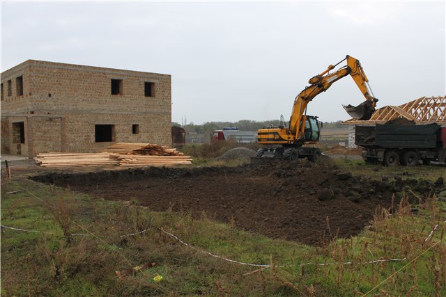

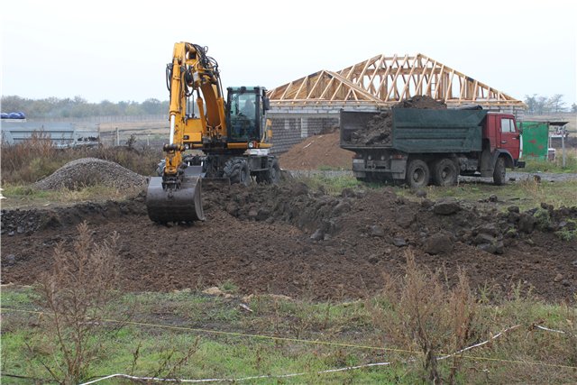

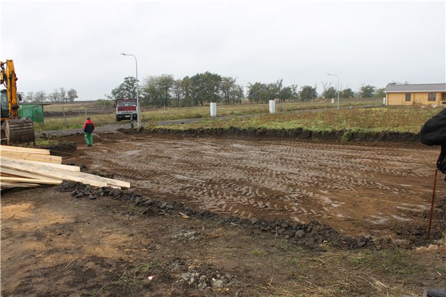

10.10. приехал вот такой экскаватор с КАМАЗом и снял плодородный слой земли со всего пятна застройки. Вывезли аж 23 КАМАЗа. Уже представляю то количество глины, которое понадобится на обратную засыпку. :shock:

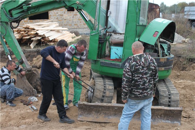

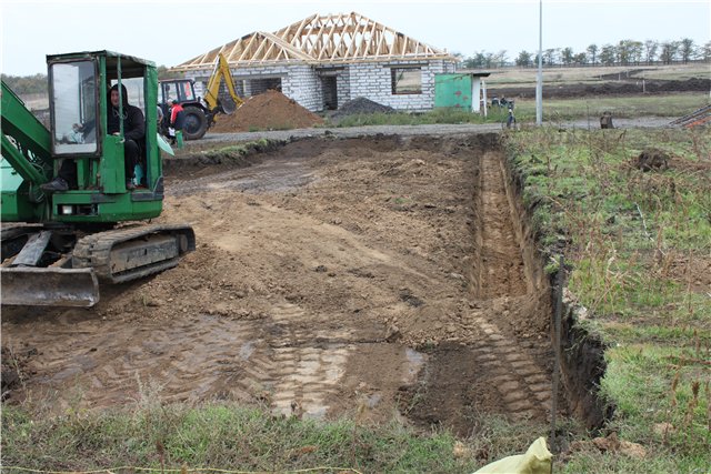

На следующий день привезли небольшой экскаватор с подходящим размером ковша и он уже начал рыть траншеи. Глина была настольно плотная, что снимали по 5 см.
Во время одного из разворотов слетела гусеница, которую ребята быстренько водрузили на место:)

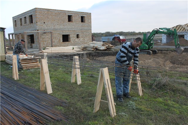

Пока экскаватор рыл, свободные строители вязали арматуру, подготавливая ее для очередного этапа строительства.
Потом будете опять завозить для газона-огородика? А где в Одессе?

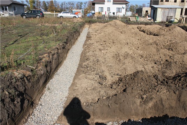

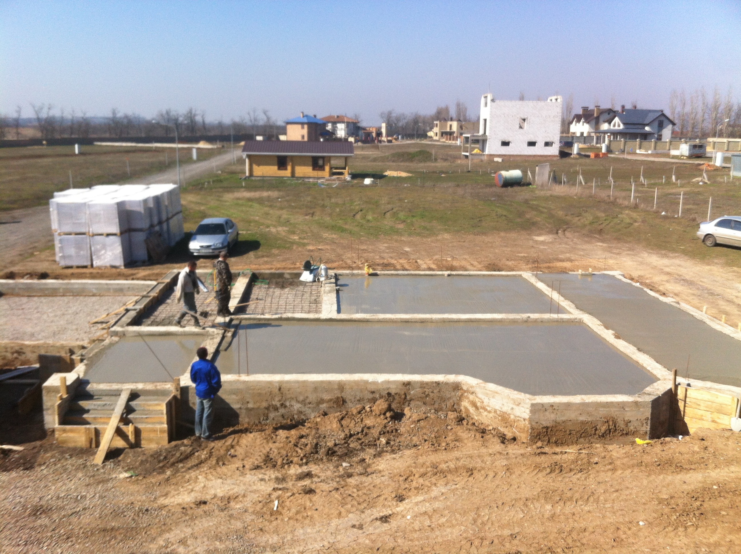

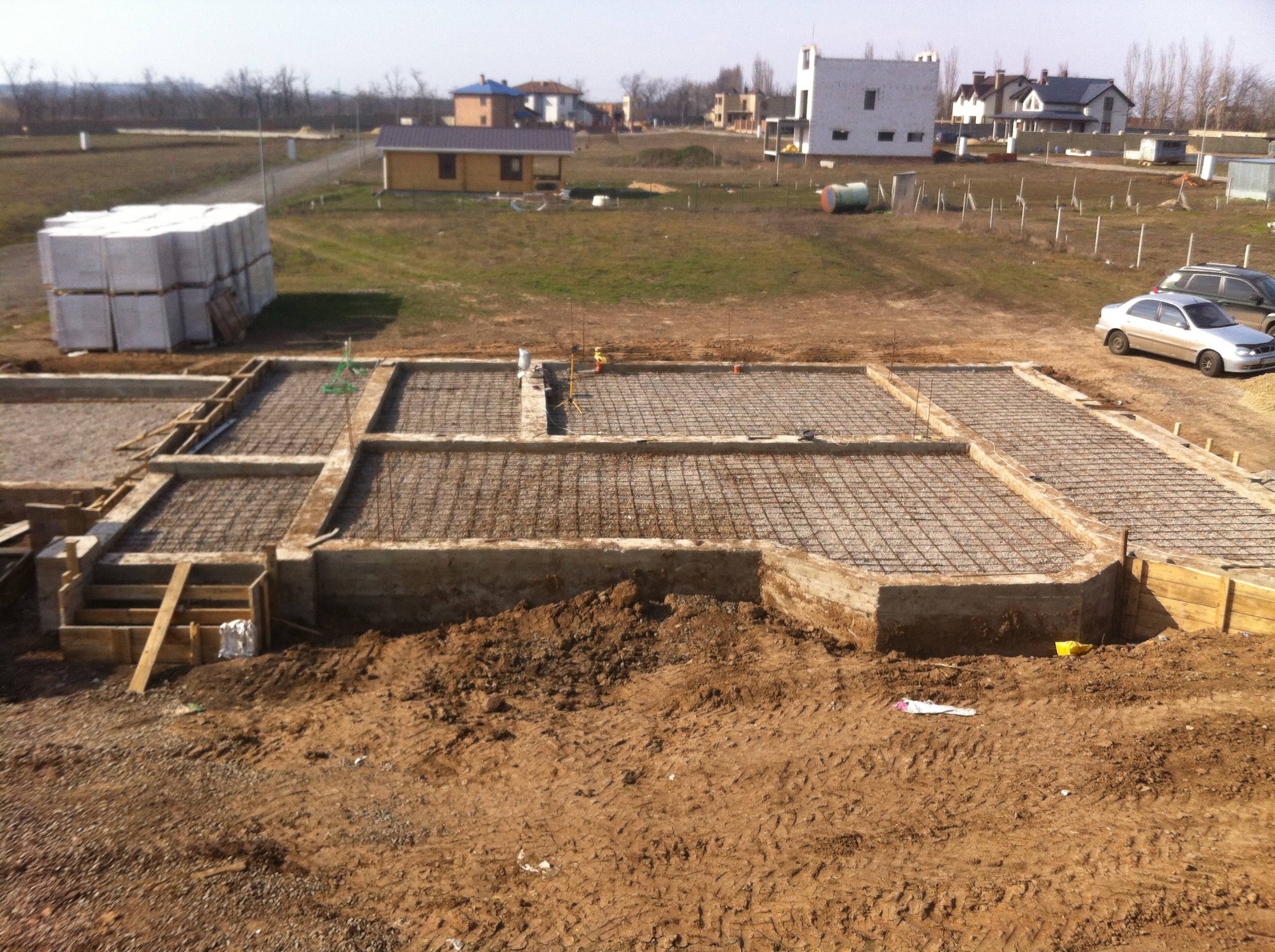

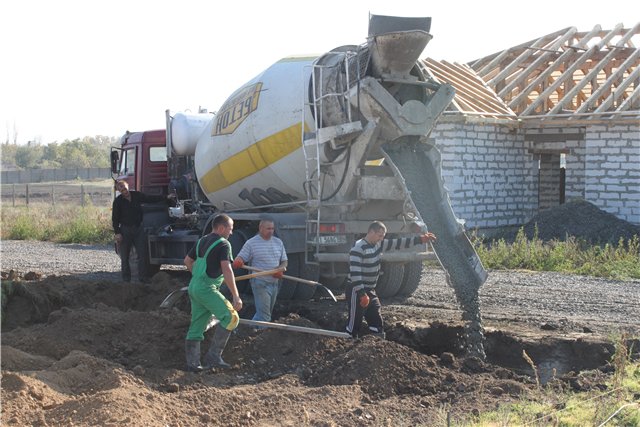

Сегодня состоялась первая заливка бетона. До этого в траншеи был засыпан щебень и отмечен уровень заливки. Поставщик бетона - Дикергофф. Выбирали между Кулиндоровским бетоном, Хайдельбергом и Дикергоффом, т.к. они наиболее близко расположены к нашему участку, что существенно влияет на стоимость доставки. Дикергофф предложил наименьшую цену: бетон М100, р3 с доставкой обошелся в 590 грн./куб.
В процессе заливки вдруг оказалось, что по традиции надо бросать копейки в углы дома, чтобы деньги водились:) Муж так проникся и уверовал в традицию, что выгреб все копейки из всех кошельков и бардачка машины, и, как сеяльщик, разбрасывал их через каждые пару метров, аргументируя это тем, что вот в гараже тоже надо кинуть, чтобы машины можно было хорошие покупать, и вот в кабинете тоже надо кинуть, чтобы работа была хорошая, ну и в кухне как же без копеек в фундаменте - надо, чтобы были деньги на хорошую еду:)
Ну да, будем завозить. Нам вообще посоветовали после стройки снять см 10 земли по всему периметру и завезти новую, т.к та будет вся в гвоздях, проволоках и т.д.
Строимся в коттедж.поселке "Александрия", в с. Александровка, за поселком Котовского:)

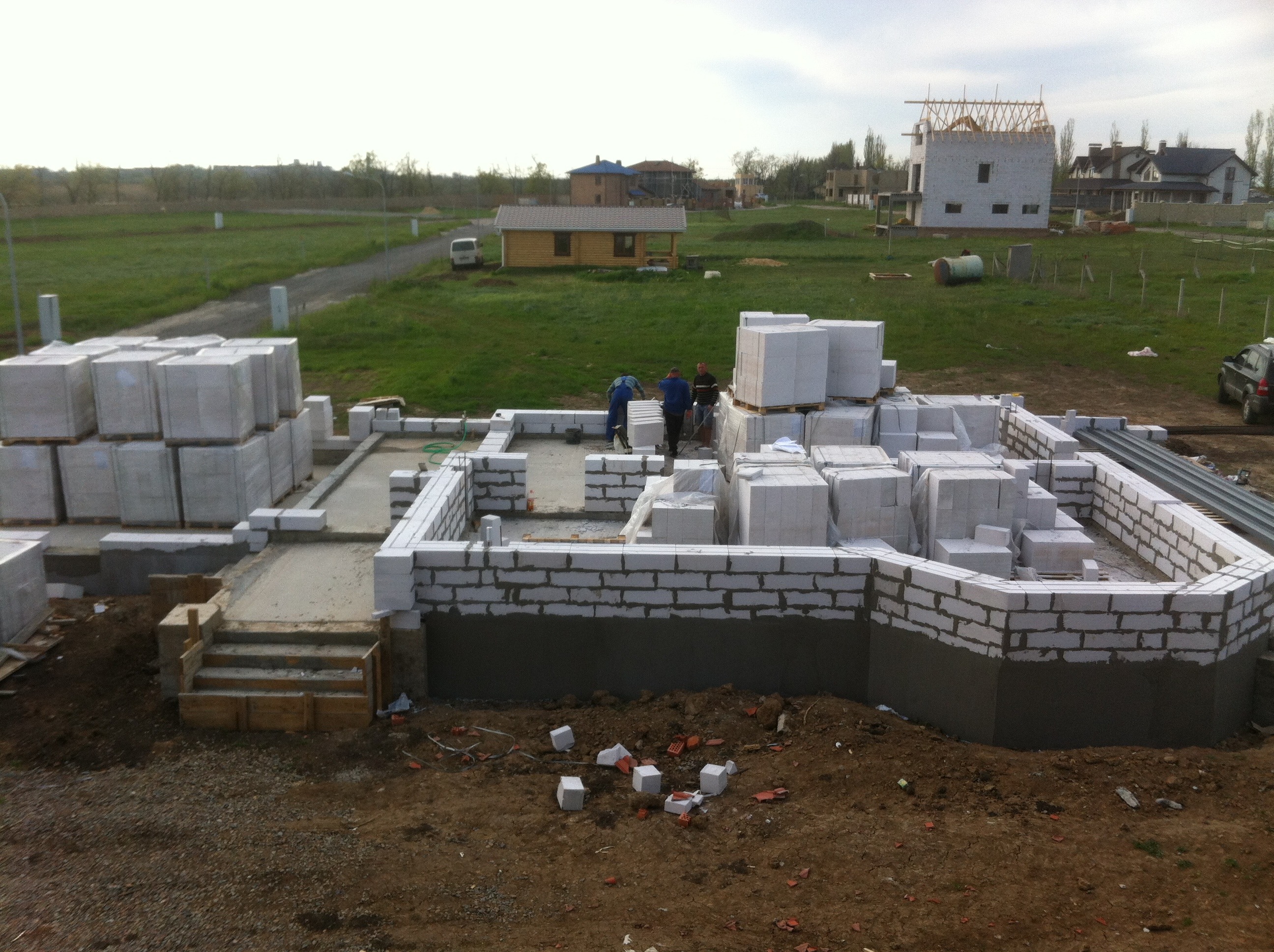

Фотки, сделанные мужем с соседнего дома, показывают, что уже сделано на сегодняшний момент. Последнее фото сделано вчера.
