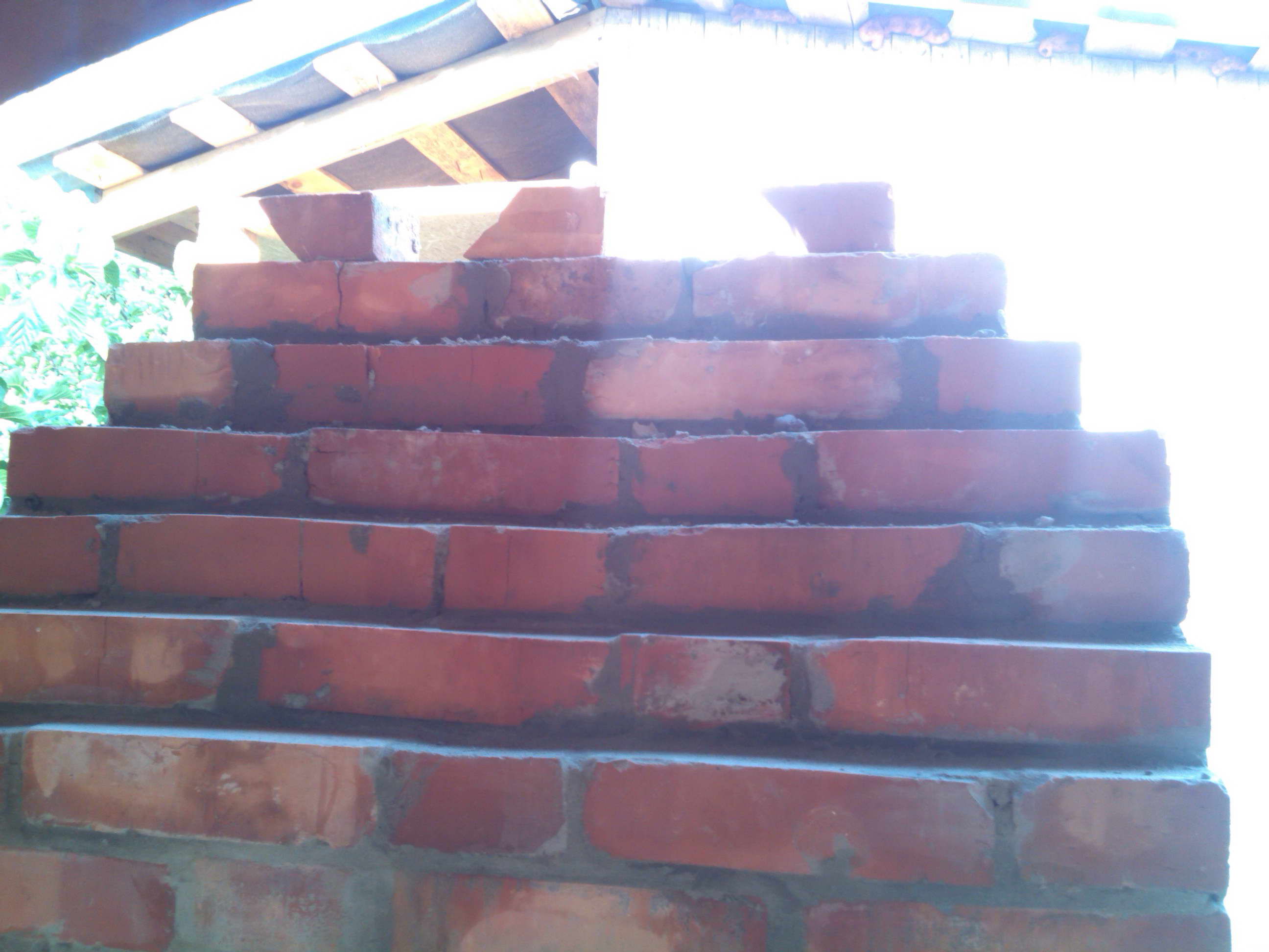

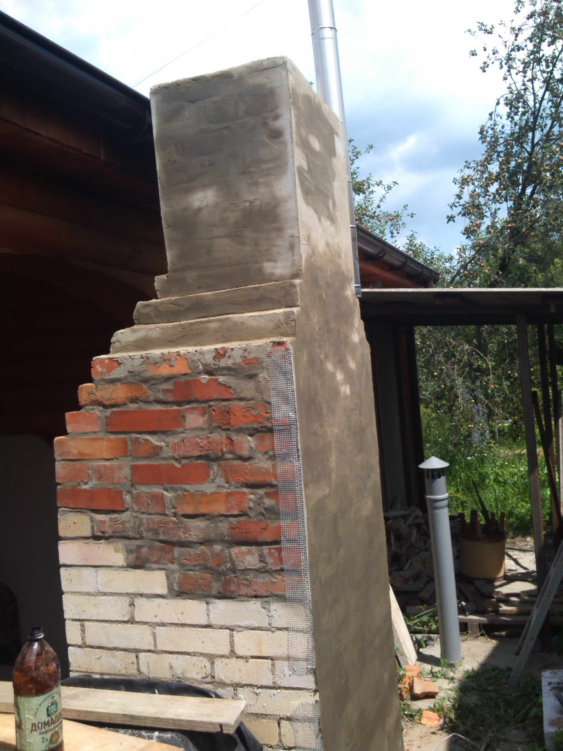

Тобто, вогнетривка цегла викладається так само з відступом на звуження і обкладається облицювальною цеглою, а чи можливо димозбірник обкласти цеглою і облицювати наприклад пінопластом з короїдом?
Можно сделать и проще. Нанесите штукатурку без пенопласта.

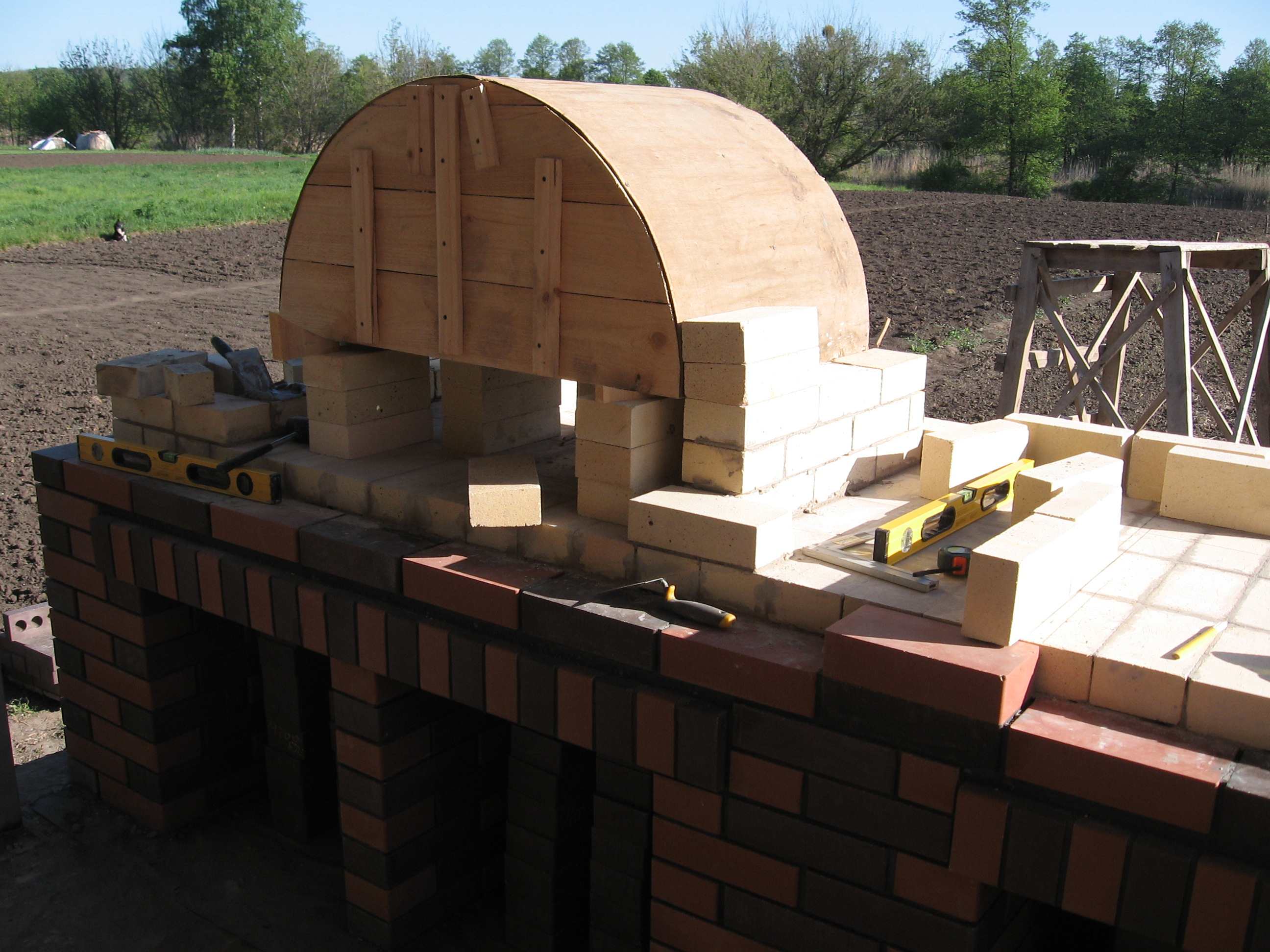

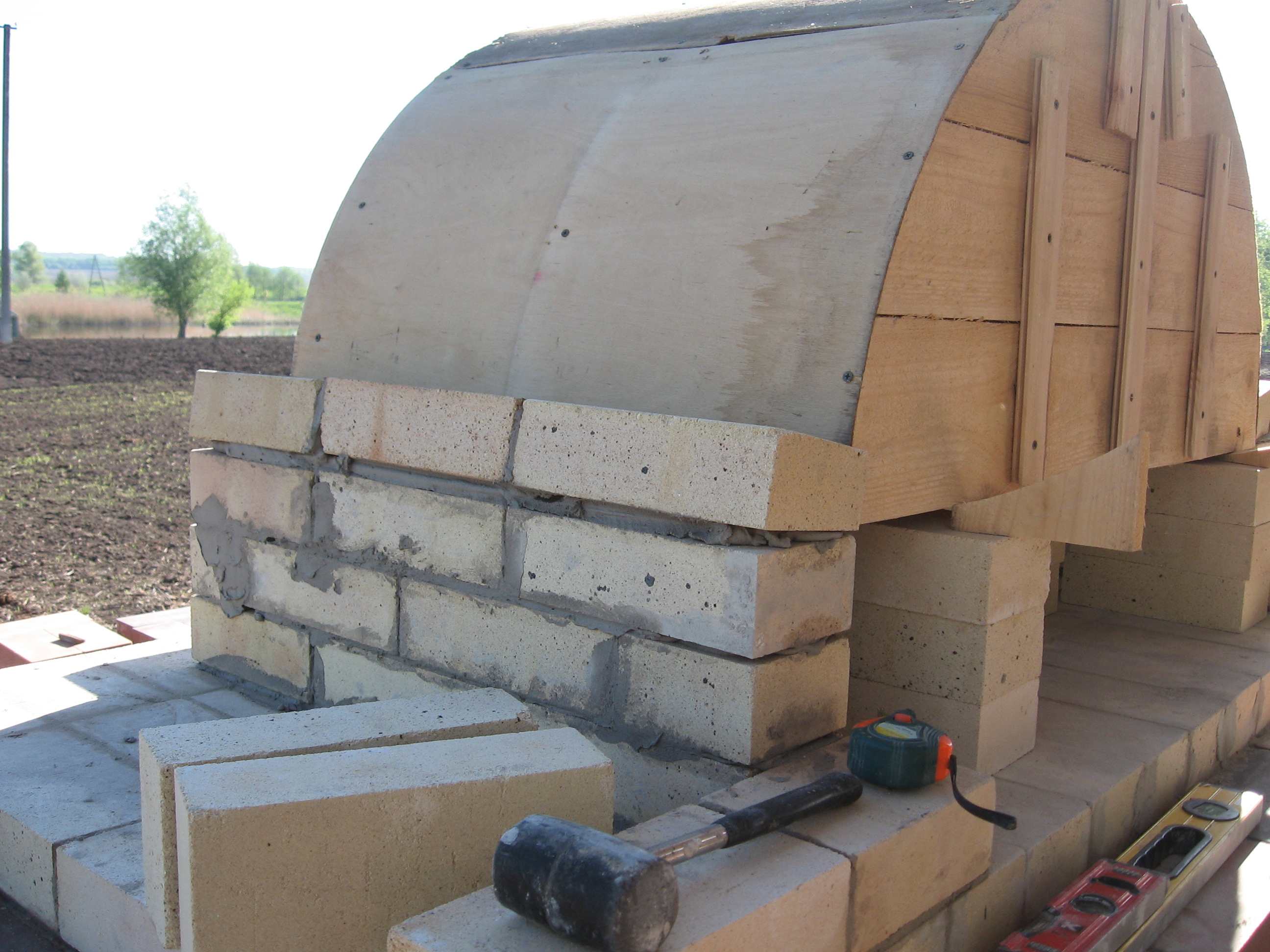

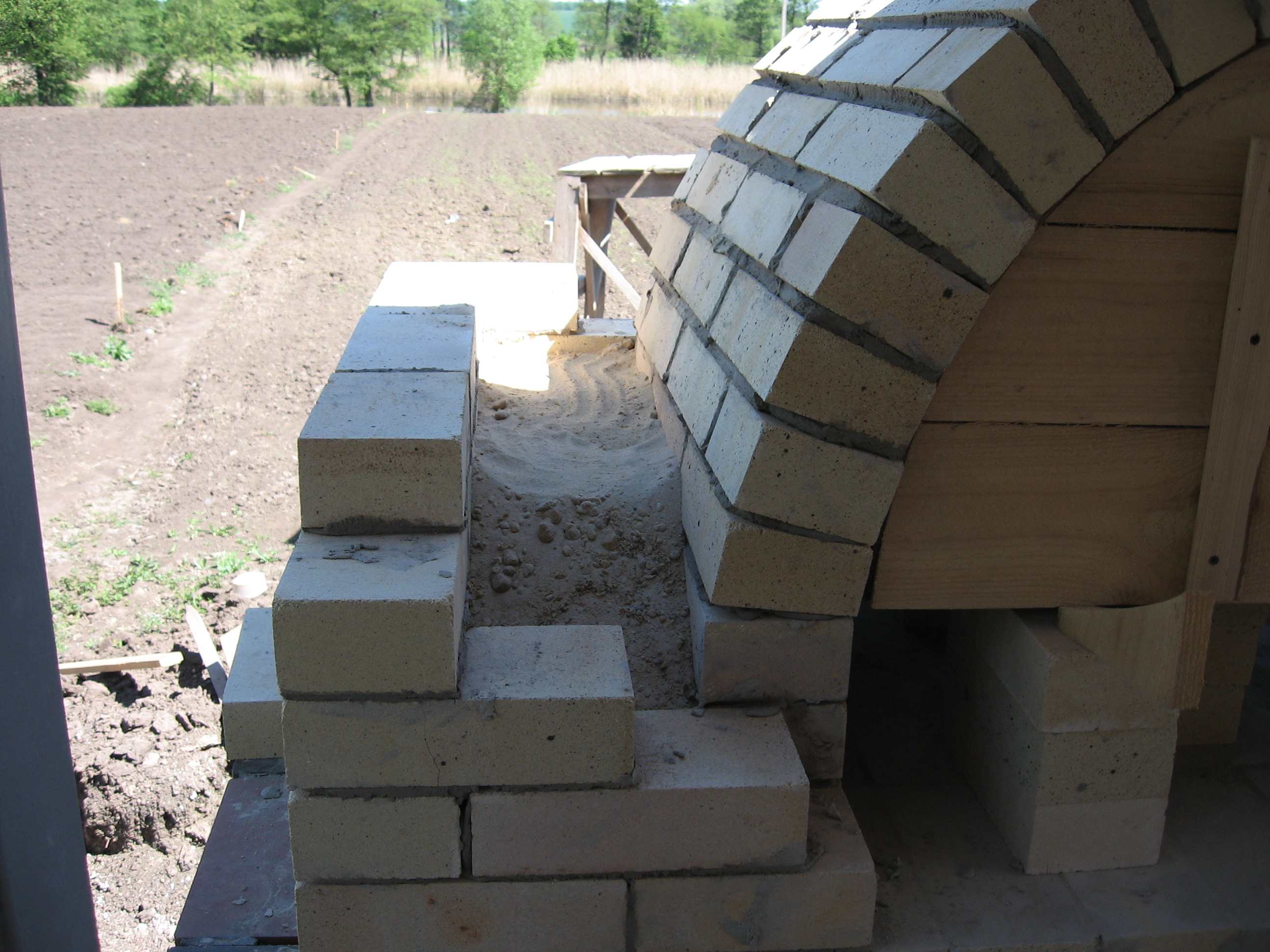

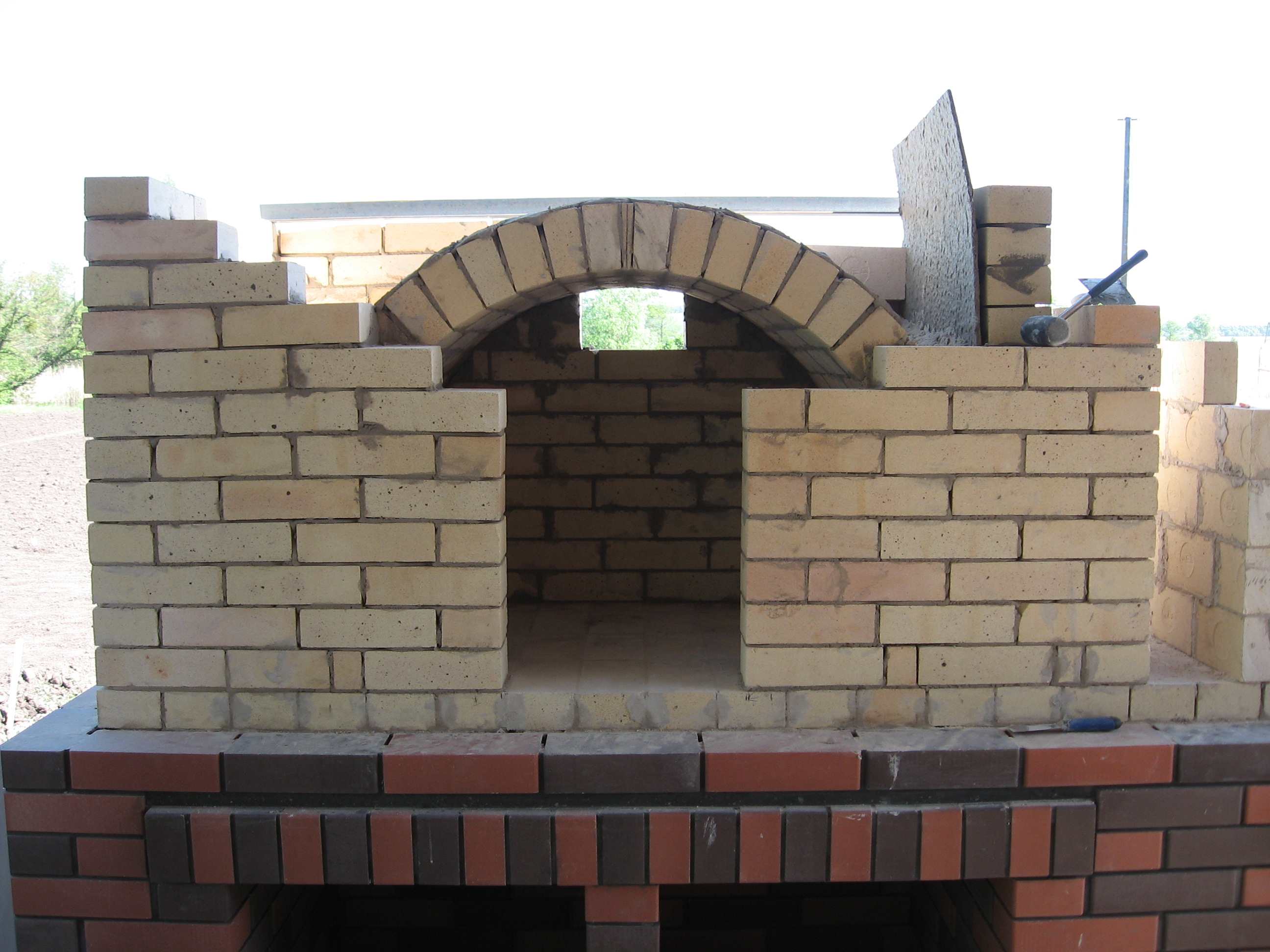

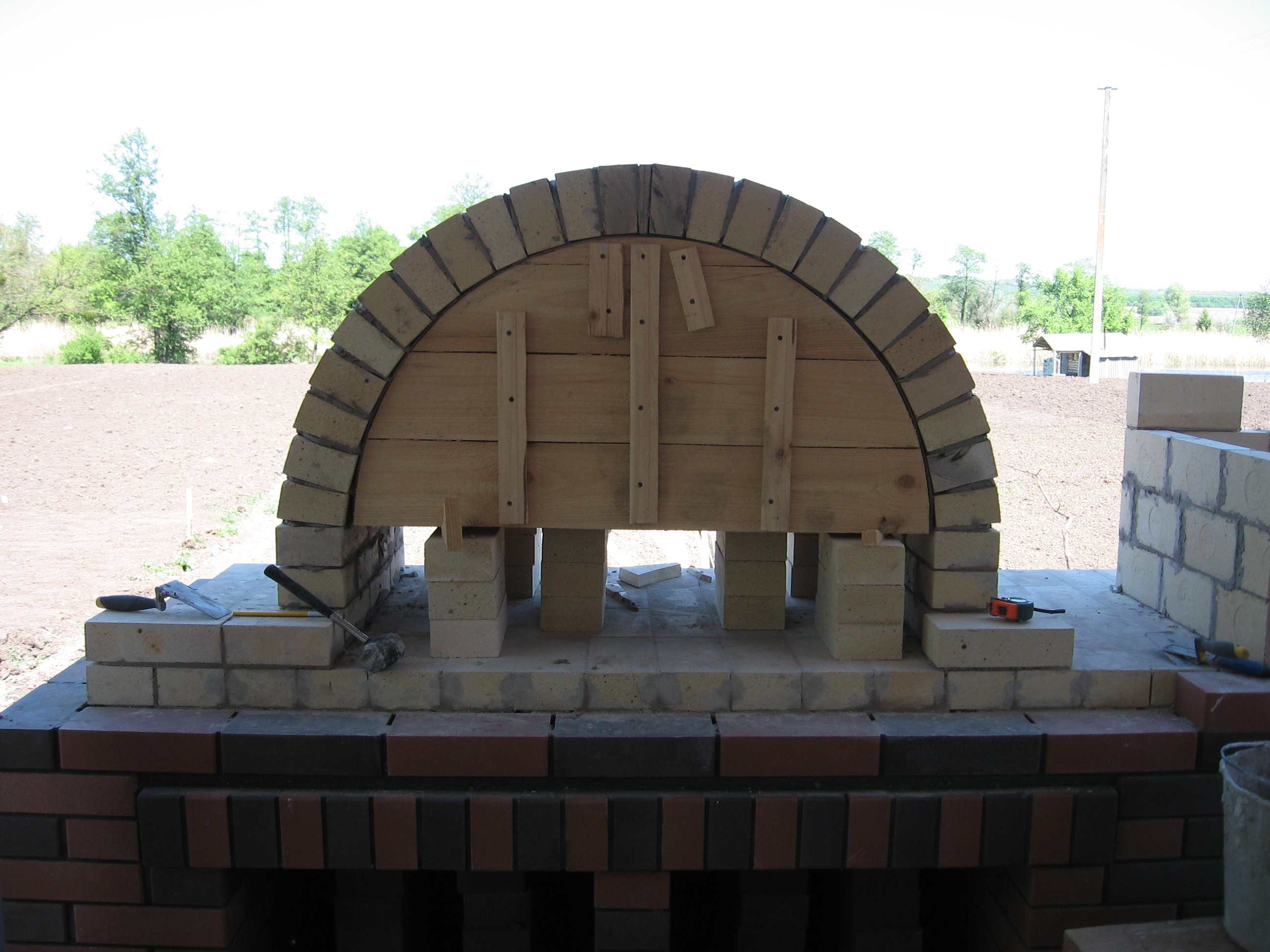

Фото 13,14 -начали выкладывать свод тандыра, используя раннее подготовленную опалубку

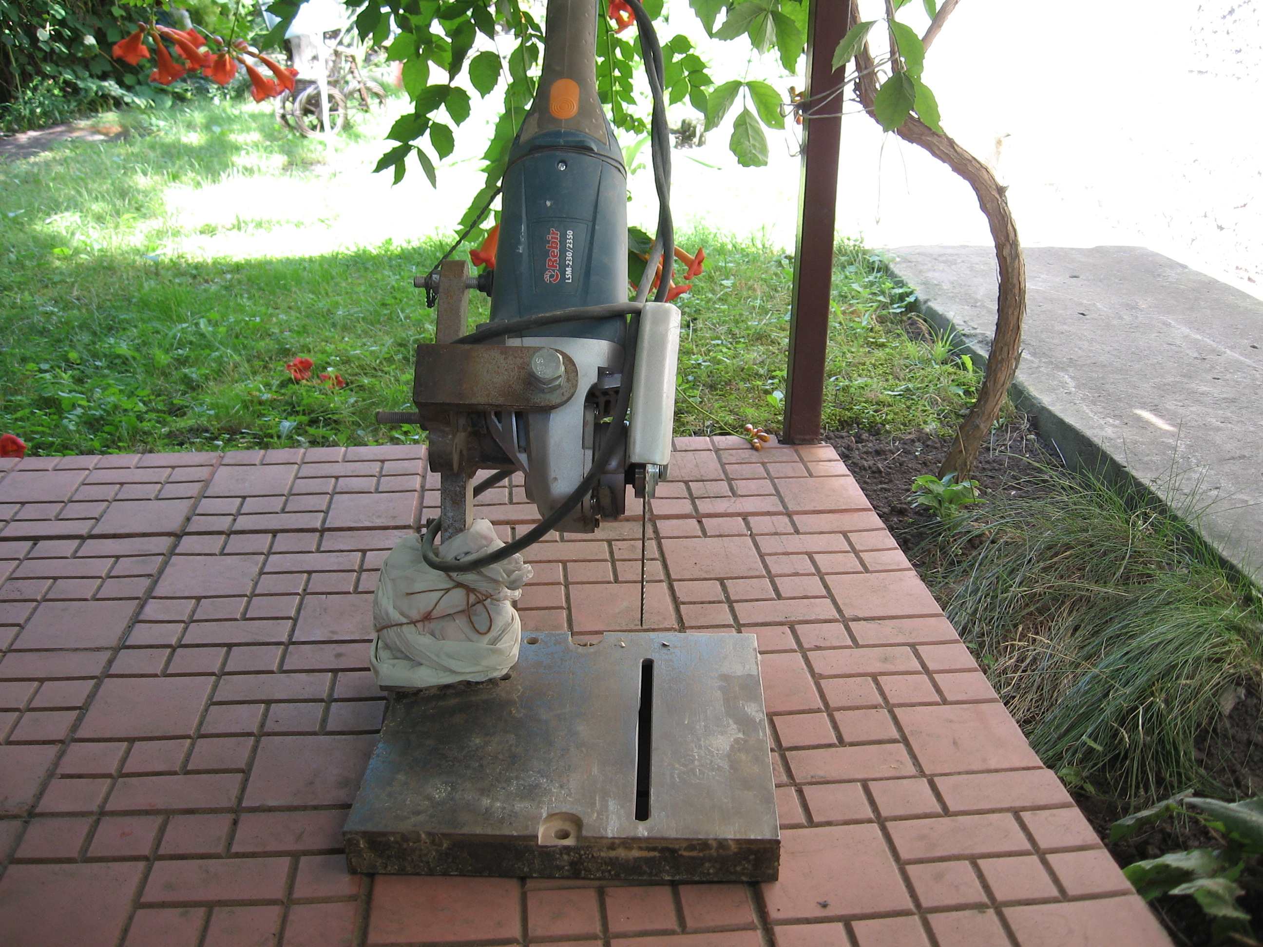

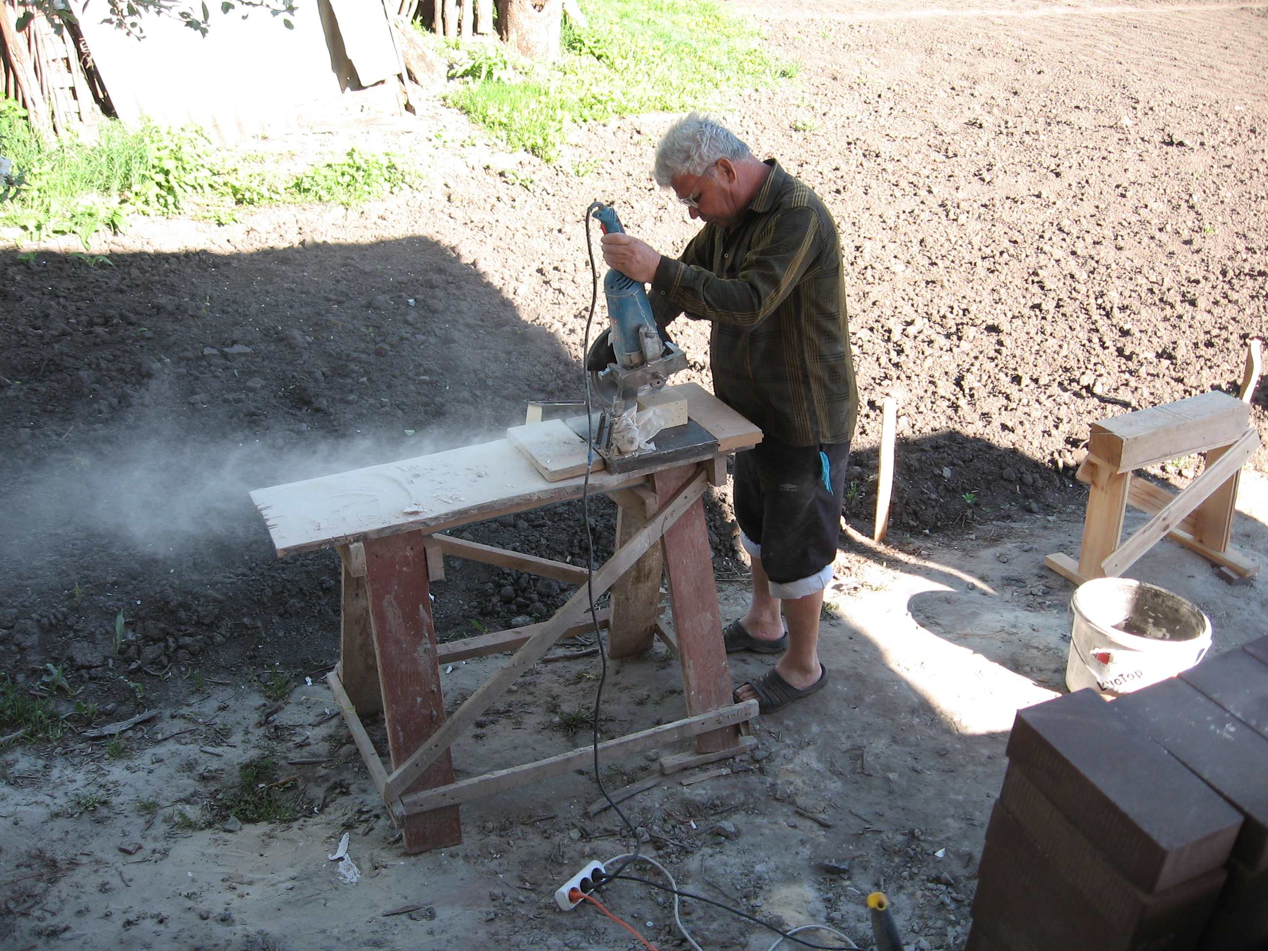

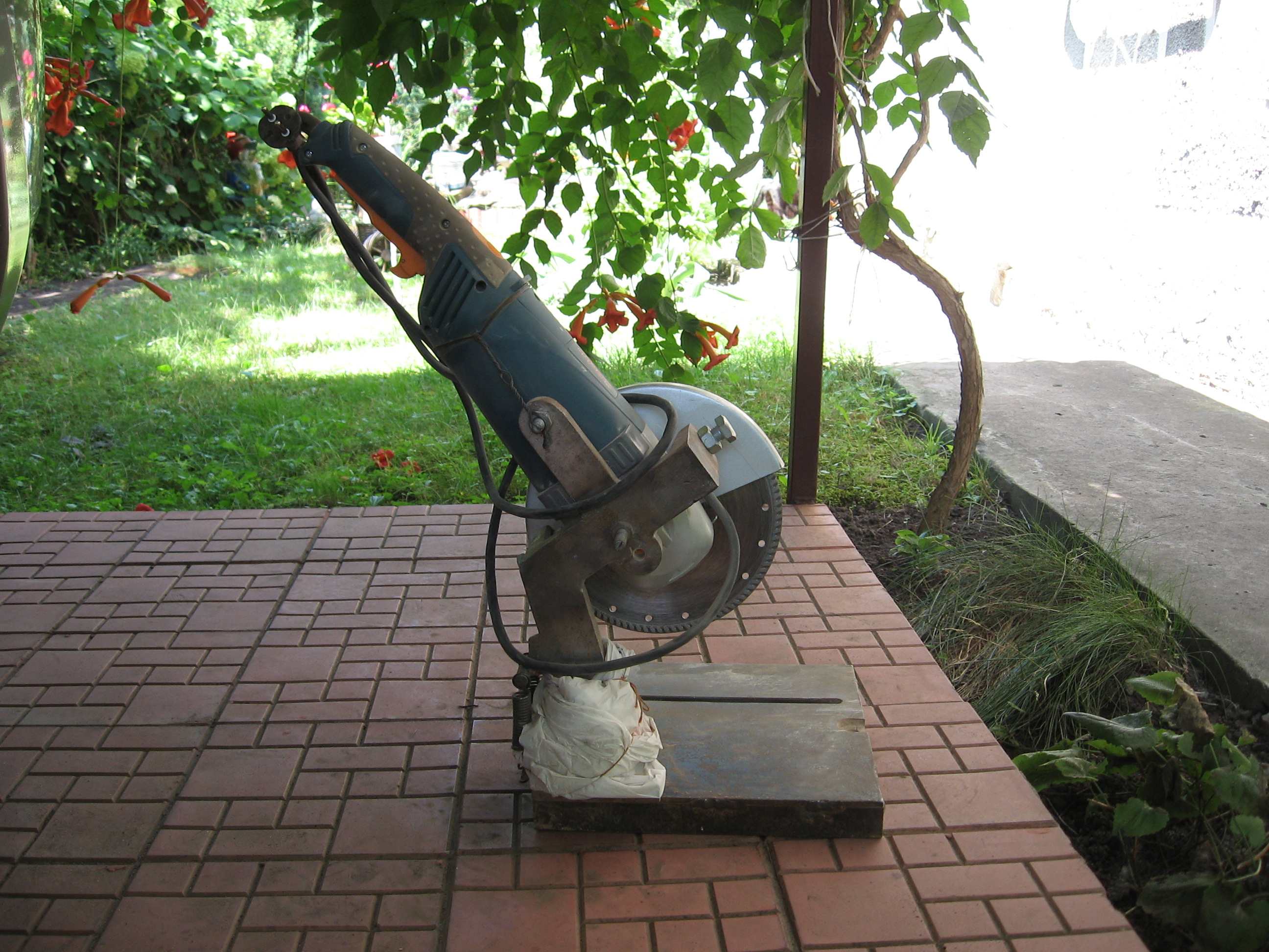

Фото 15- один из рабочих моментов. Помощник режет кирпич. За время строительства такого комплекса не одну сотню кирпича надо пилить )))
Фото 16-наш тандыр потихоньку растет в размерах

А приспособу под болгарку можно покрупнее?
Сейчас под рукой такого снимка нет. В ближайщее время сделаю и выставлю.

Продолжаем потихоньку.

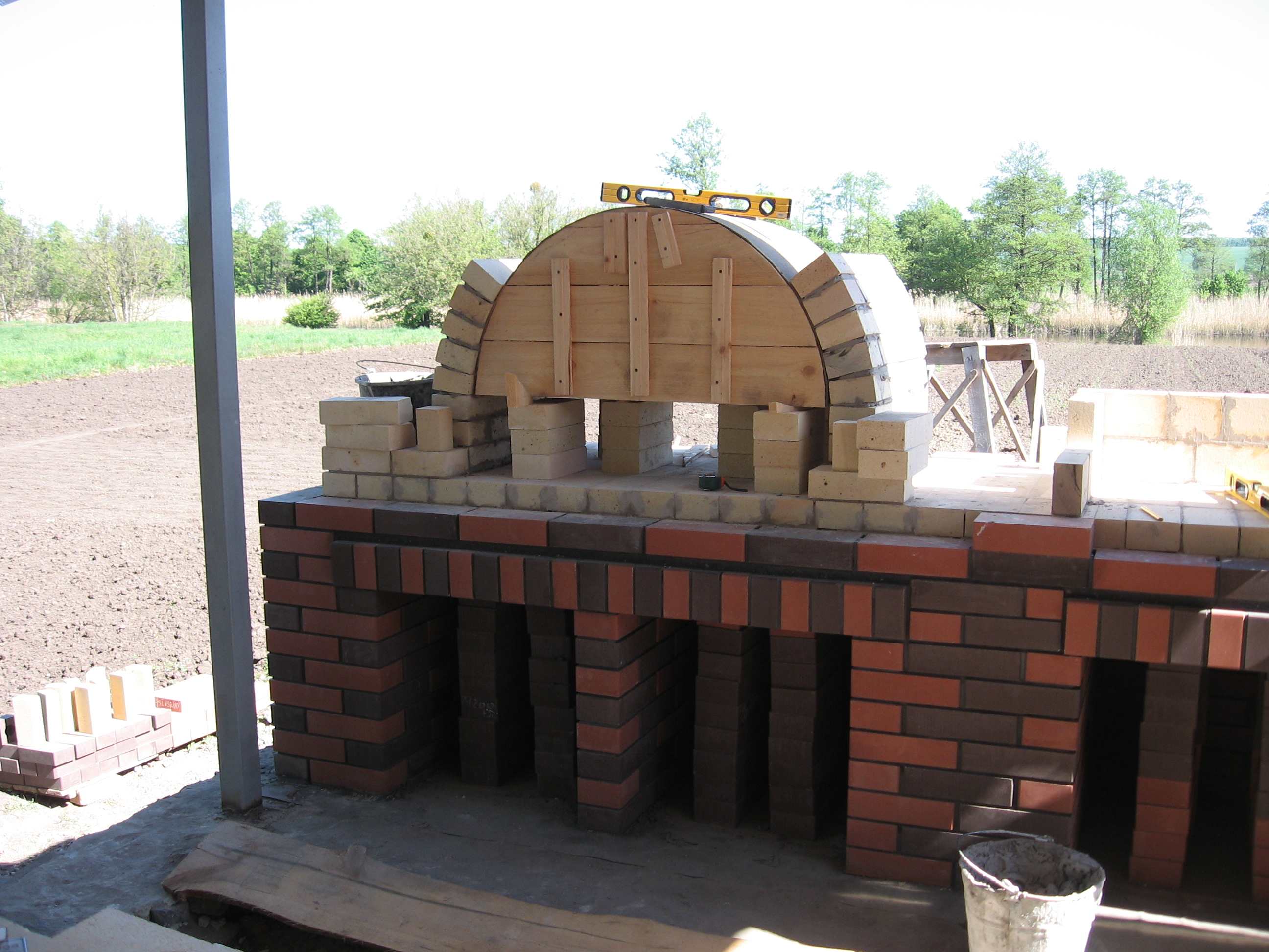

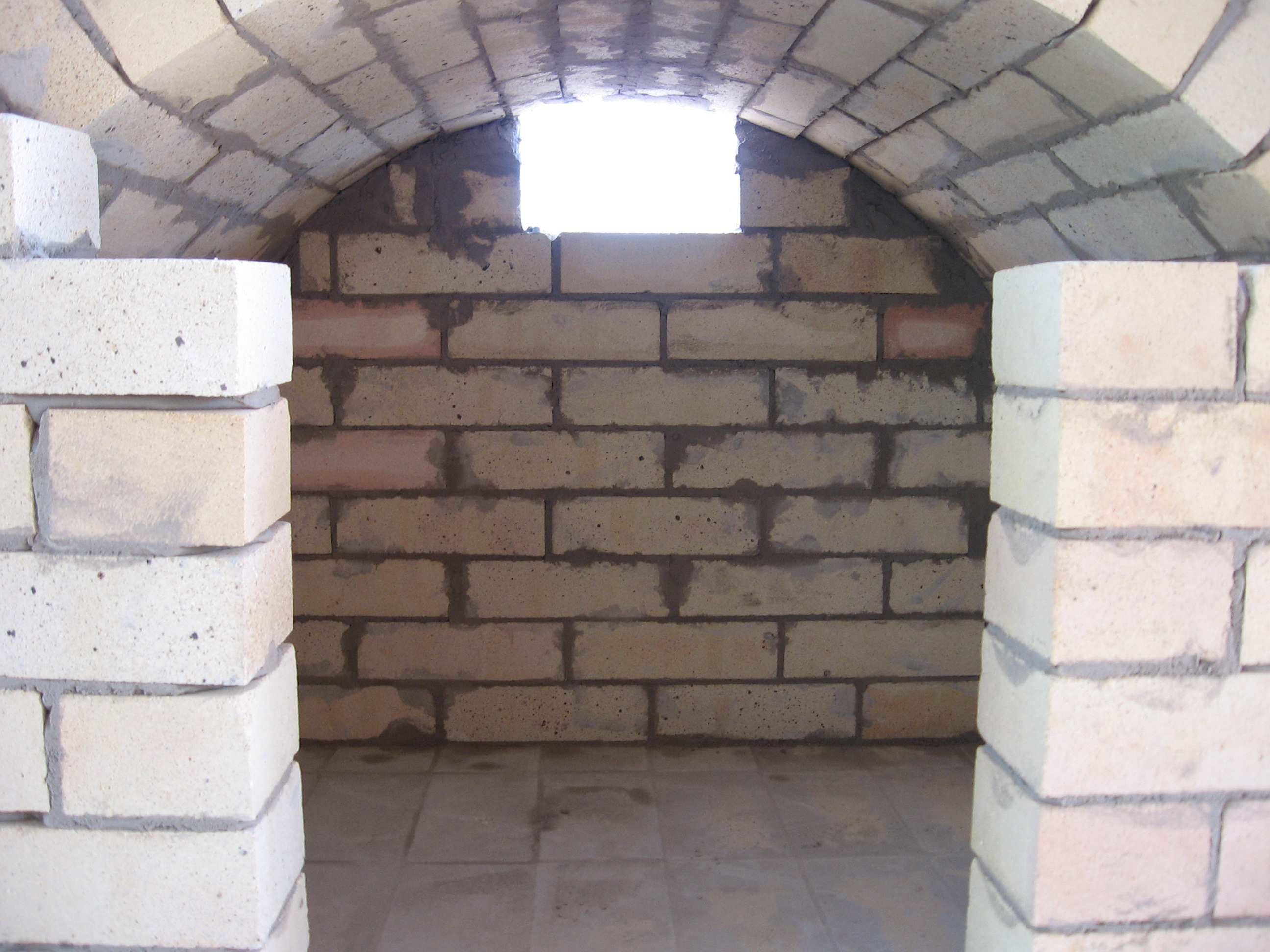

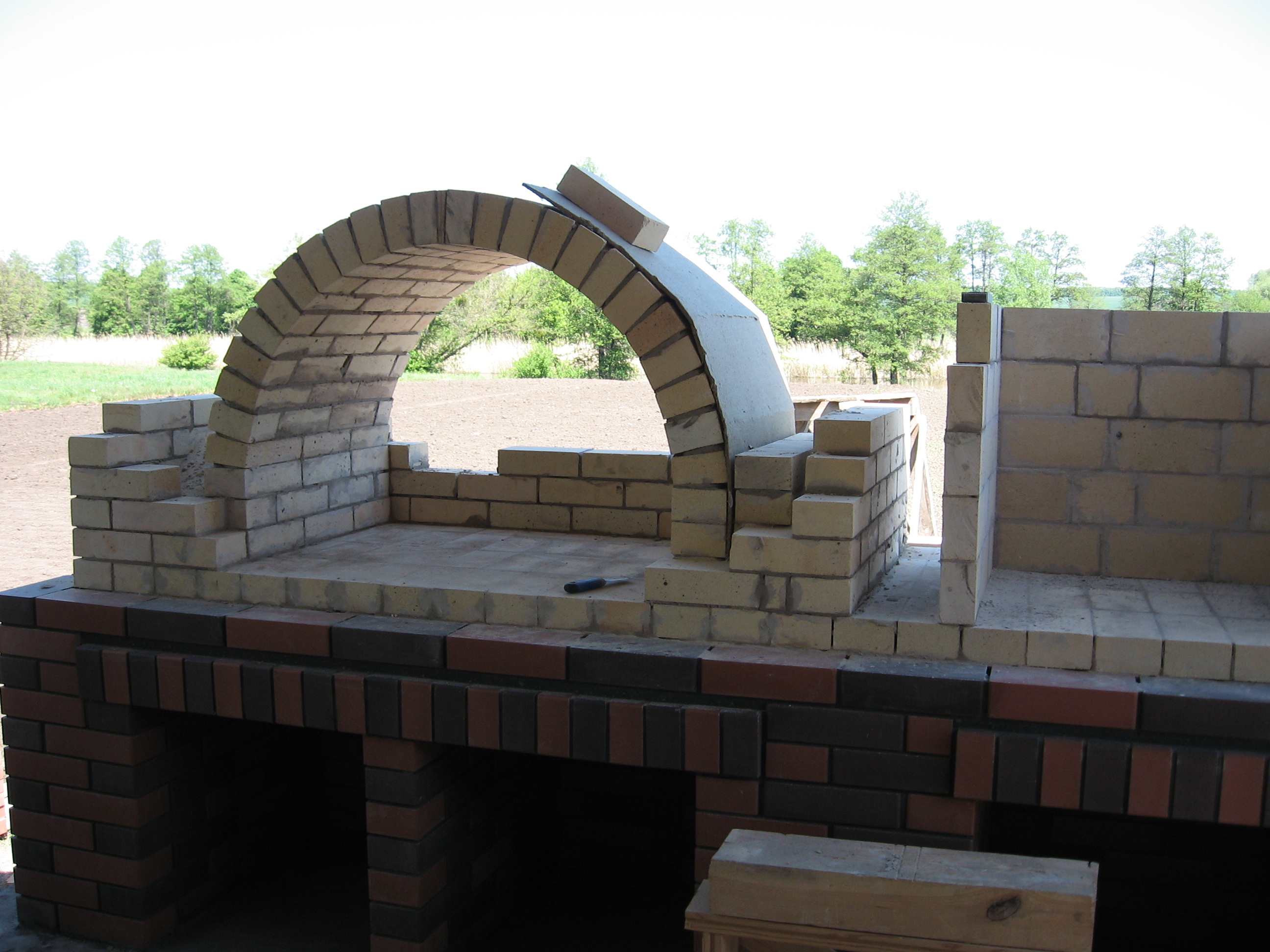

Фото 17-продолжаем выкладывать мангал
Фото 18-по центру свода забивается замок для расклинивания арки свода

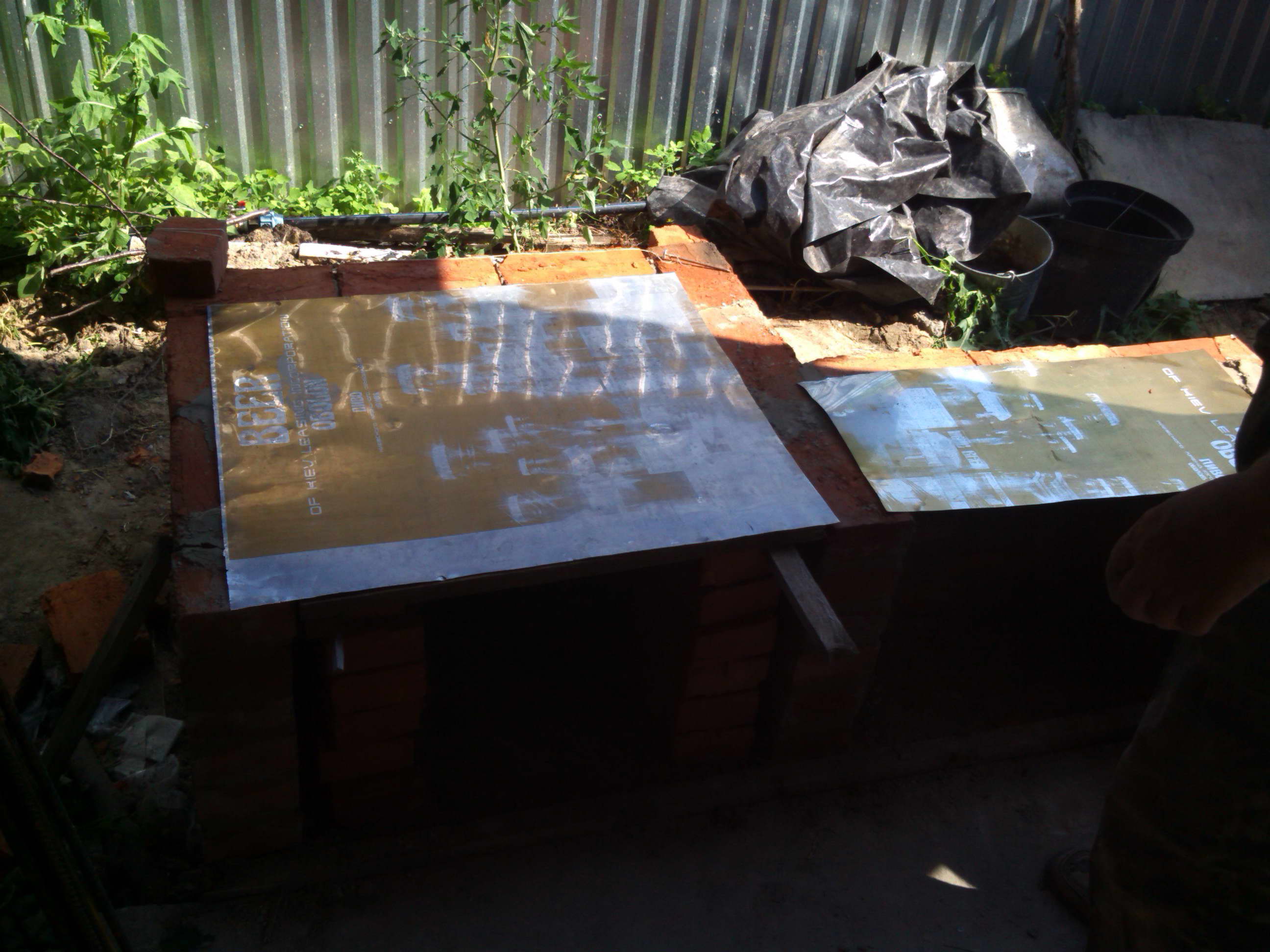

Фото 19-прокладываем базальтовый картон, что бы как можно больше сохранить тепла в тандыре
Фото 20-в пазухи тандыра насыпаем сухой песок для сохранения тепла

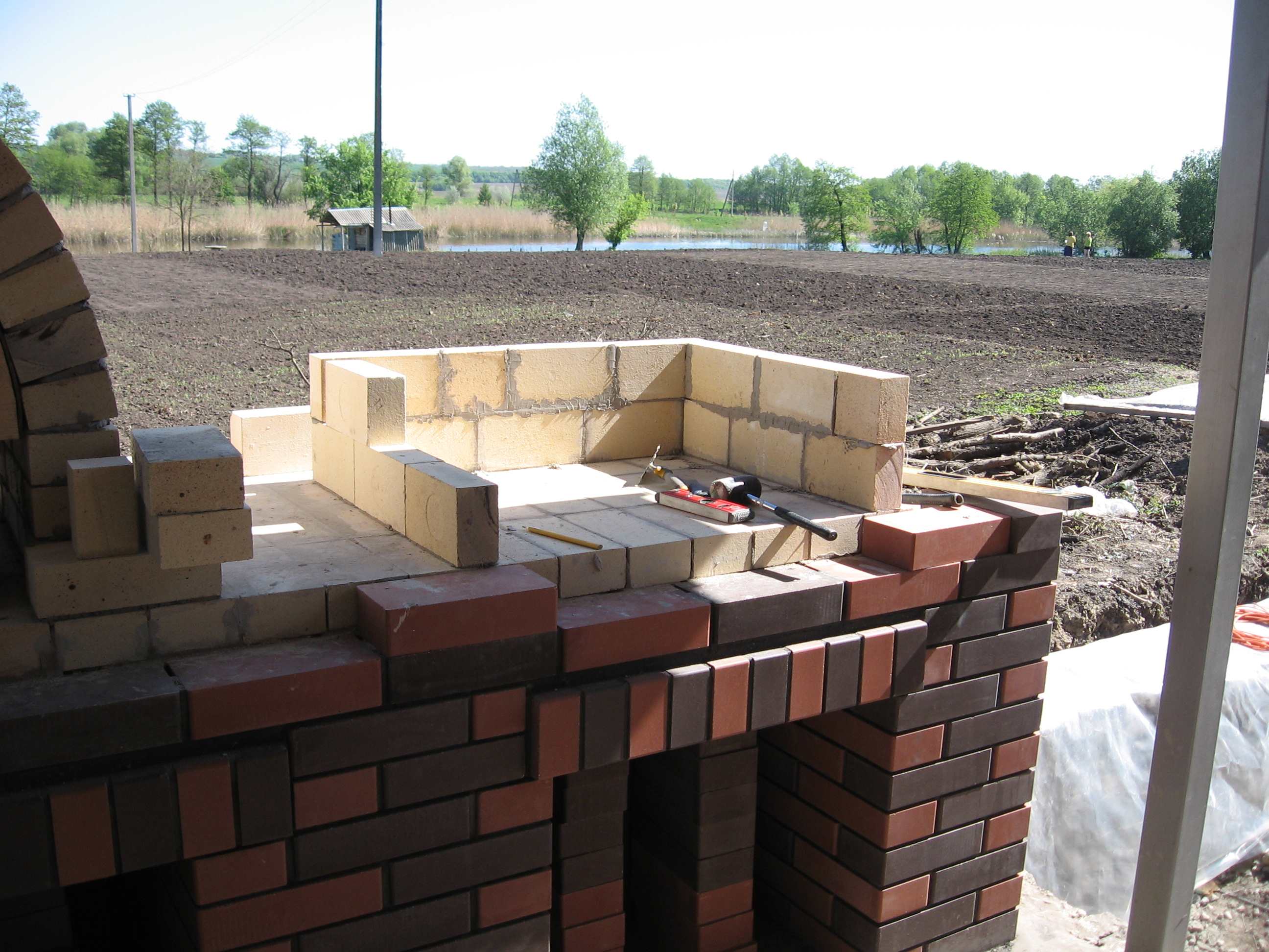

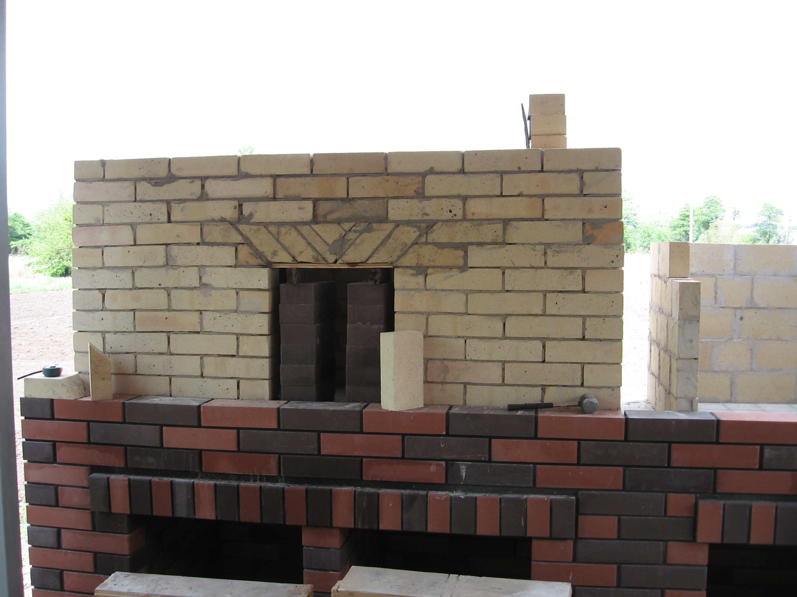

А на какой раствор ведешь кладку огнеупора?... Я что то упустил наверно?
Коль, спасибо, что поддержал. А то уж думал бросать это хлопотное дело :).
Огнеупор кладу на мертель (стараюсь брать только на "Фидере")

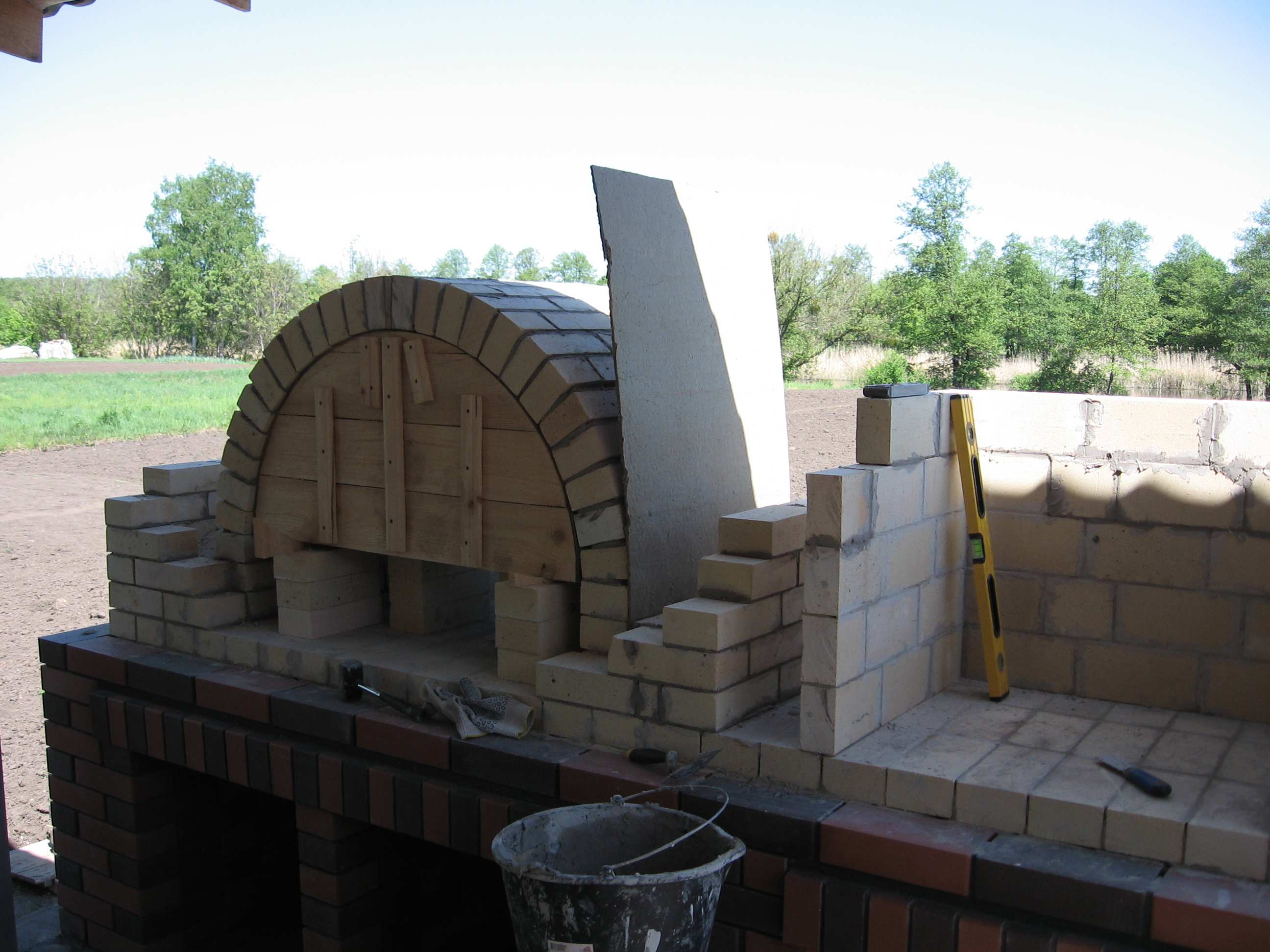

Фото 21- вынимаем кружало из свода будущего тандыра

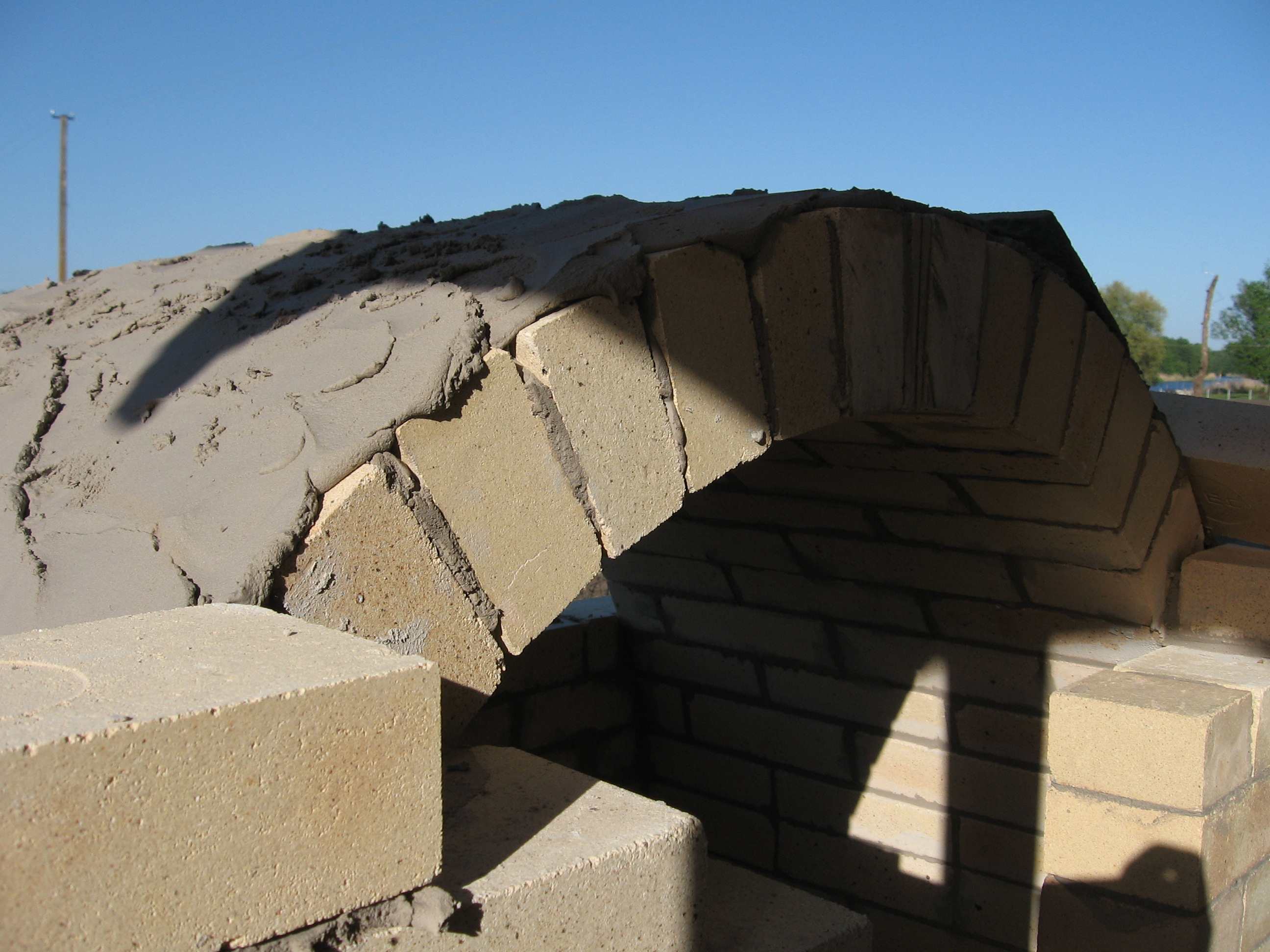

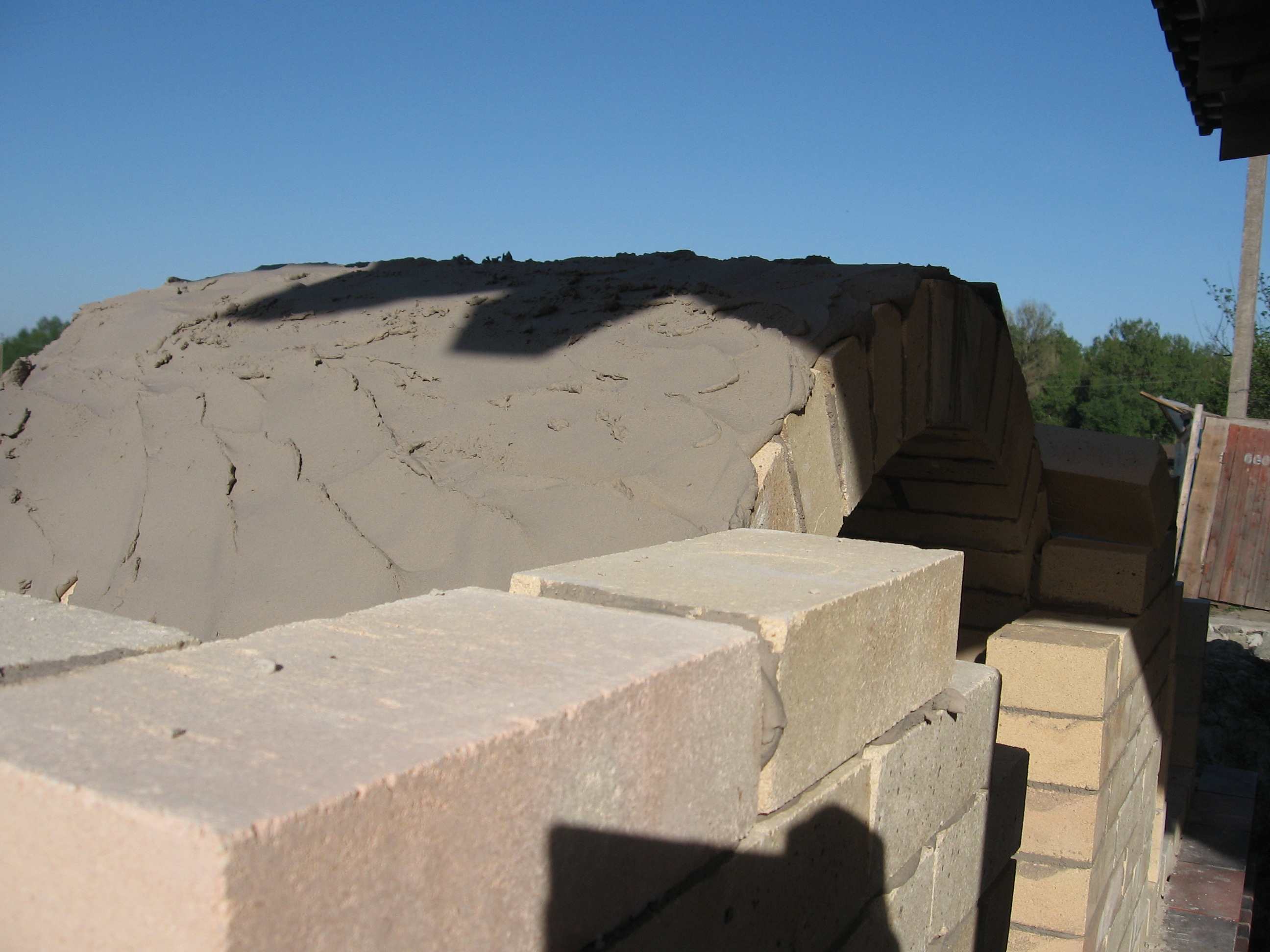

Фото 22, 23 -обмазываем толстым слоем глины наружный свод тандыра
Фото 24 -выкладываем переднюю и заднюю стенки. Оставляем проем для двери (посадочное место 41 Х 41 см)
Фото 25 -в задней стенке оставляем выход для дыма.

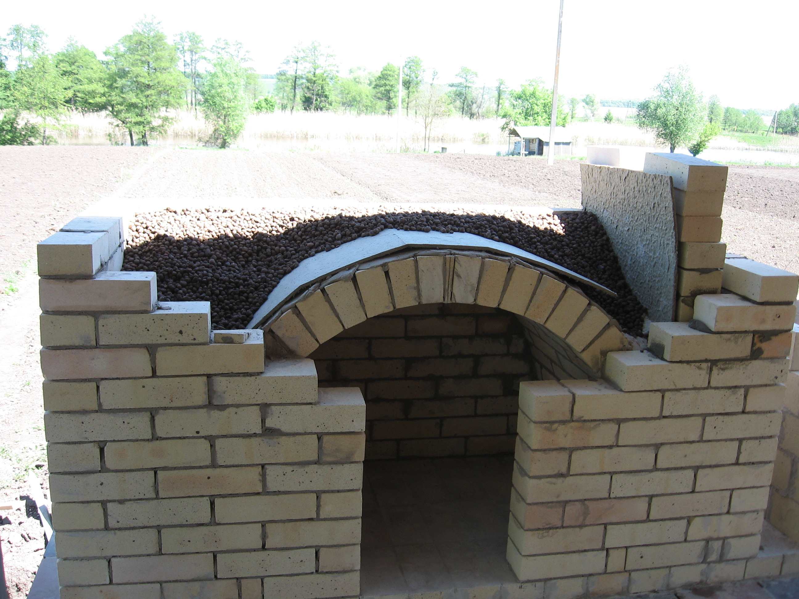

Подскажите, глину на арку сверху по картону наноситься? Или глина, потом картон. Глины где-то 3см по фото
Отверстие под дымоход во время приготовления закрываеться? А воздухо заборник конструкцией не предусмотрен я так понял. Спасибо за фоторепортаж!
Как по мне, то все наглядно и понятно, народ просто внимает информацию:)
Глина наносится непосредственно на кирпич. Картоном закрываются боковые стенки, а также закрывается верх свода, после того, как утеплим его керамзитом. Я это дальше покажу.
Закрывается сам дымоход задвижкой, который в свою очередь будет выходить в дымоход мангала. Поддувало (как принято называть) -устроено прямо в стеклянной дверце, которую мы с Вами позже установим. Там в дверях есть регулировка подачи воздуха.

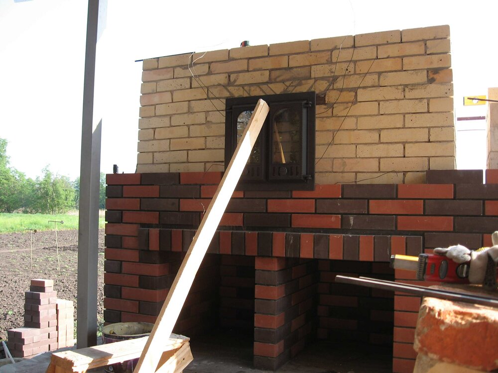

Фото 26-поверх нанесенной глины, укладываем базальтовый картон и засыпаем свободное пространство керамзитом.У нас получается термос, задачи которого максимально сохранить тепло.

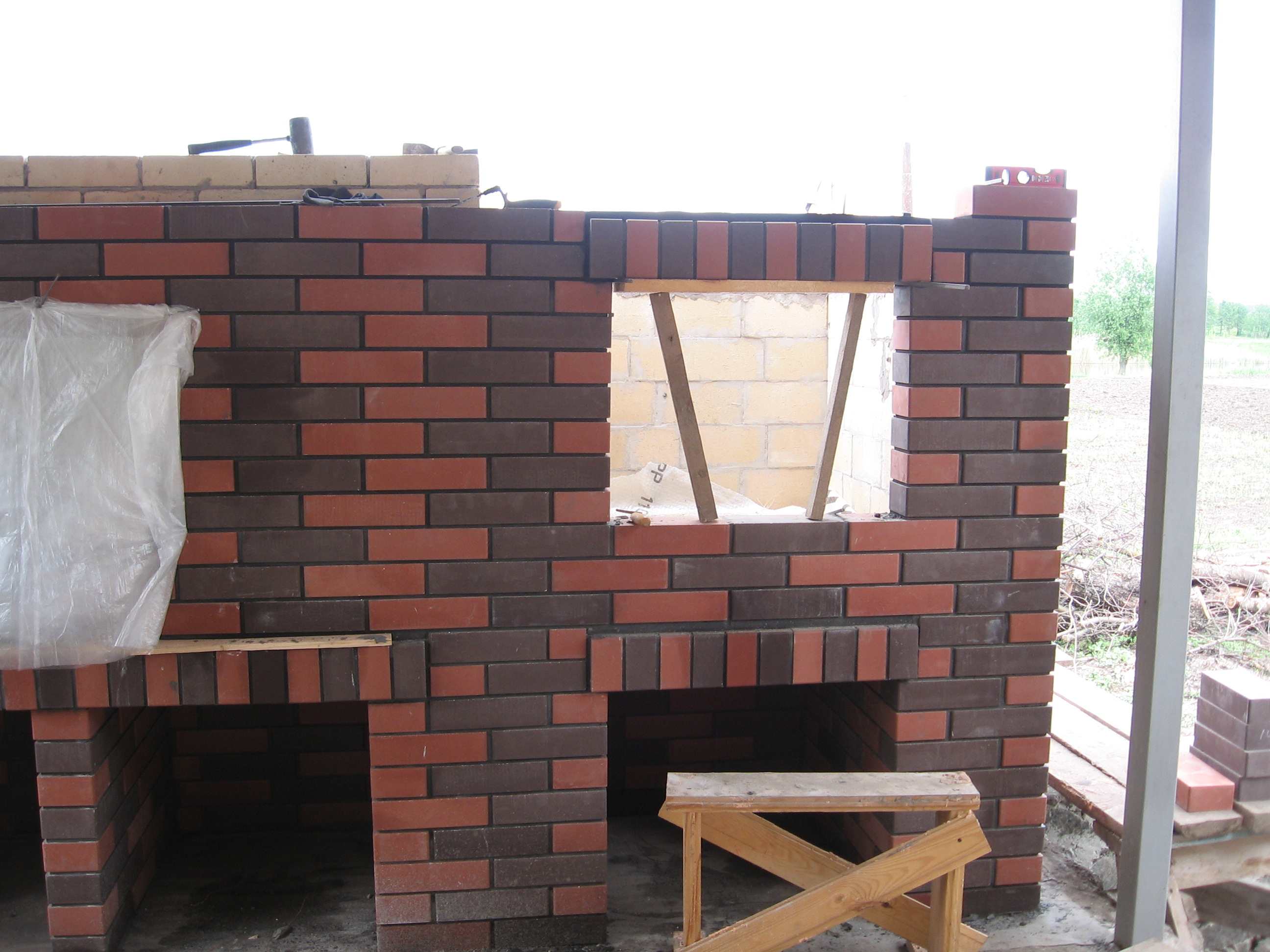

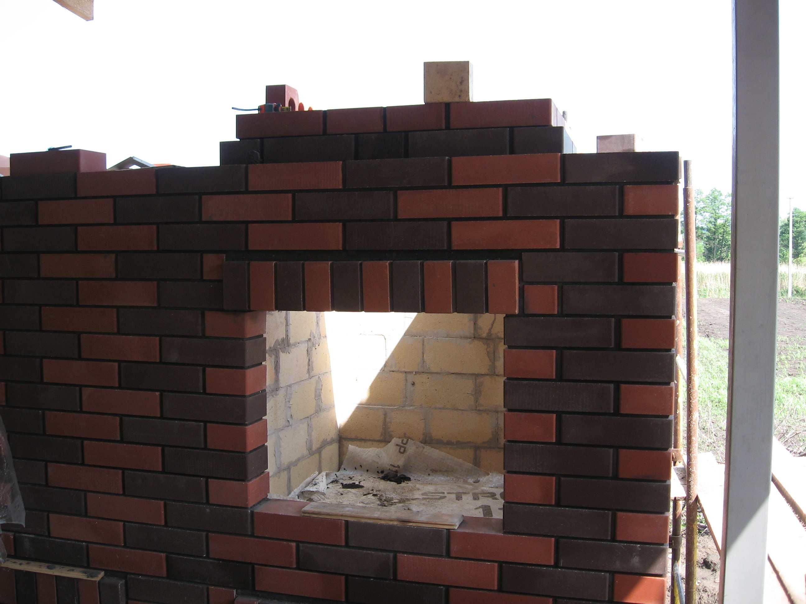

Фото 27 -делаем заготовки что бы перекрыть дверной проем.
Фото 28 -перекрываем дверной проем и выгоняем переднюю стенку.

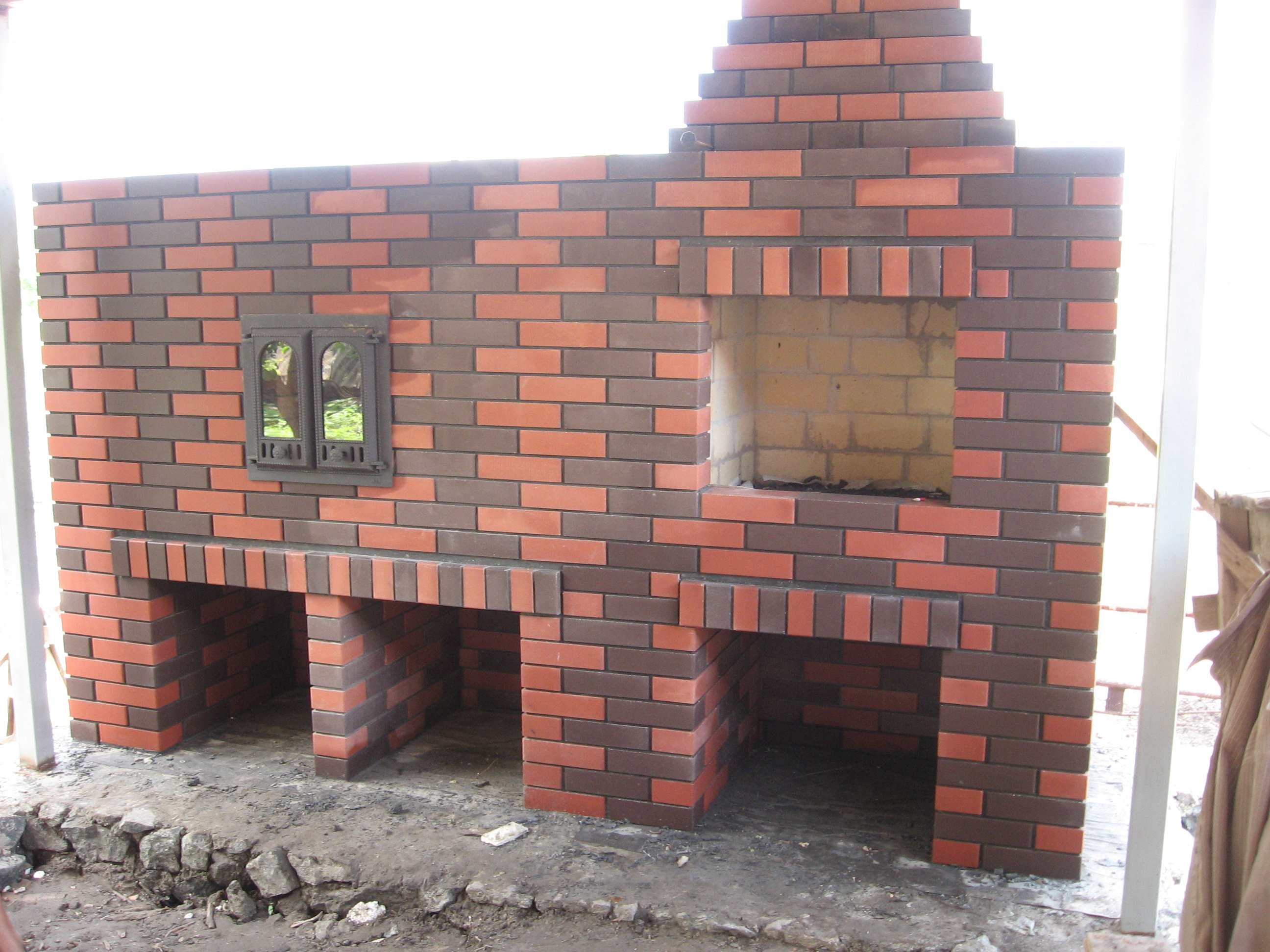

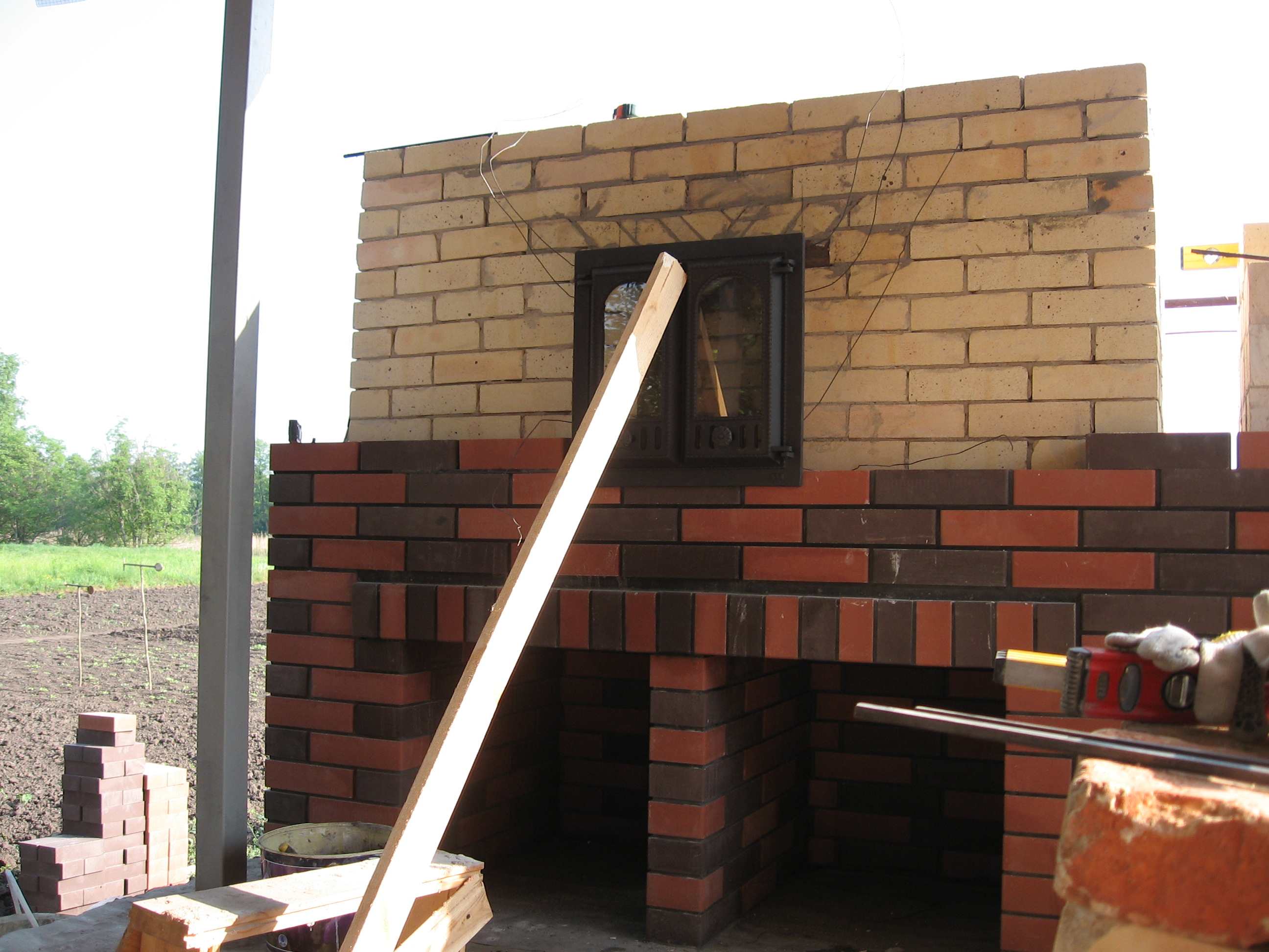

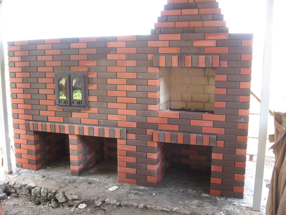

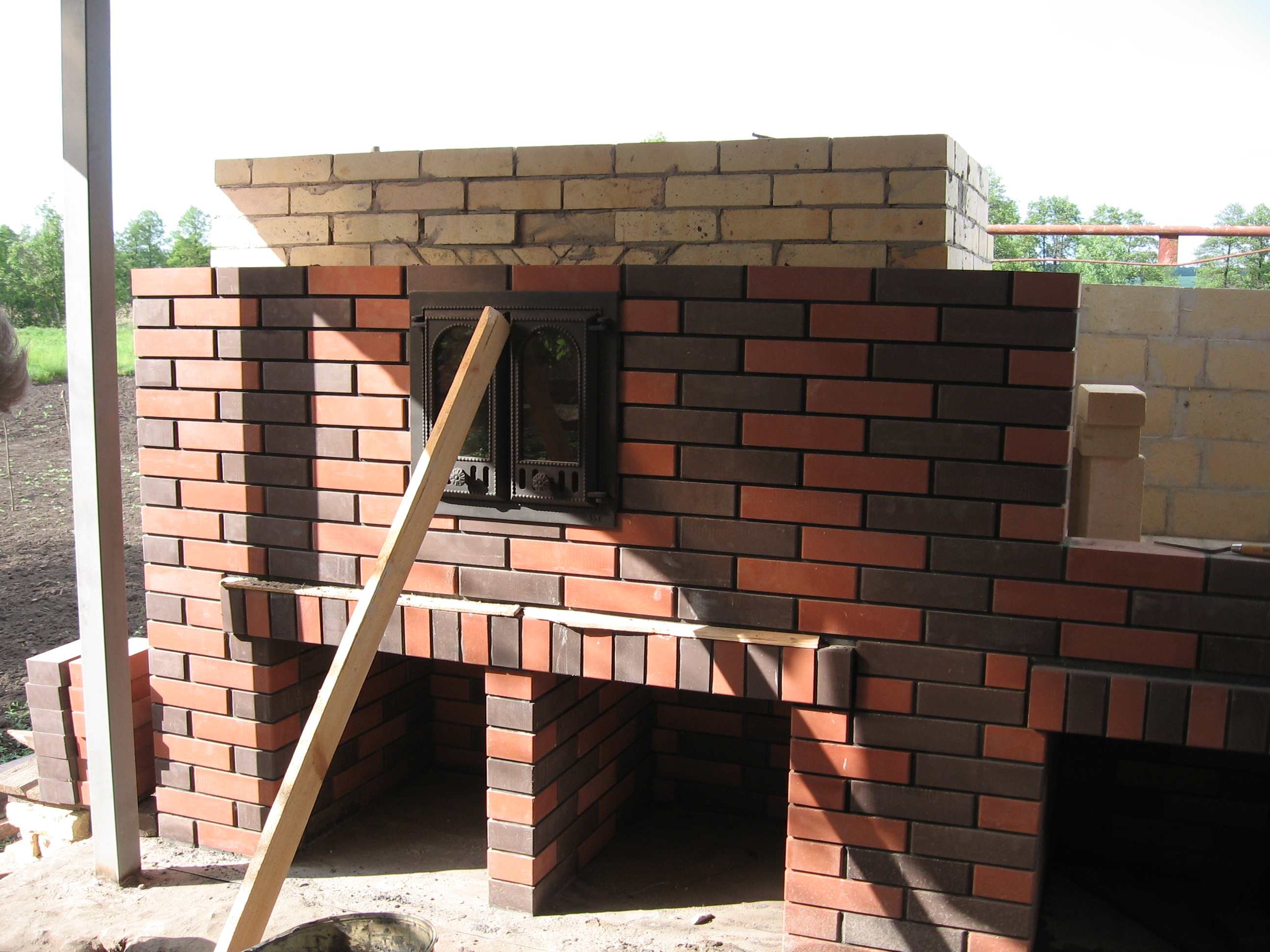

Фото 29- устанавливаем дверку в облицовочной стене и начинаем раскреплять ее. В этой двери снизу, есть отверстия, которые можно открывать или закрывать. Т. е у нас есть возможность регулировать подачу воздуха в топку. Вот это и есть поддув или подача воздуха в тандыр
Фото 30-продолжаем выкладывать облицовочную часть
Фото 31-наша конструкция потихоньку растет.
Фото 32- устанавливаем перемычку мангала
Фото 33- перекрываем верхнюю часть тандыра и начали делать дымосборник.
Фото 34-вот какой получился у нас тандыр и мангал.осталось только подсушить его и можно закупать мясо.

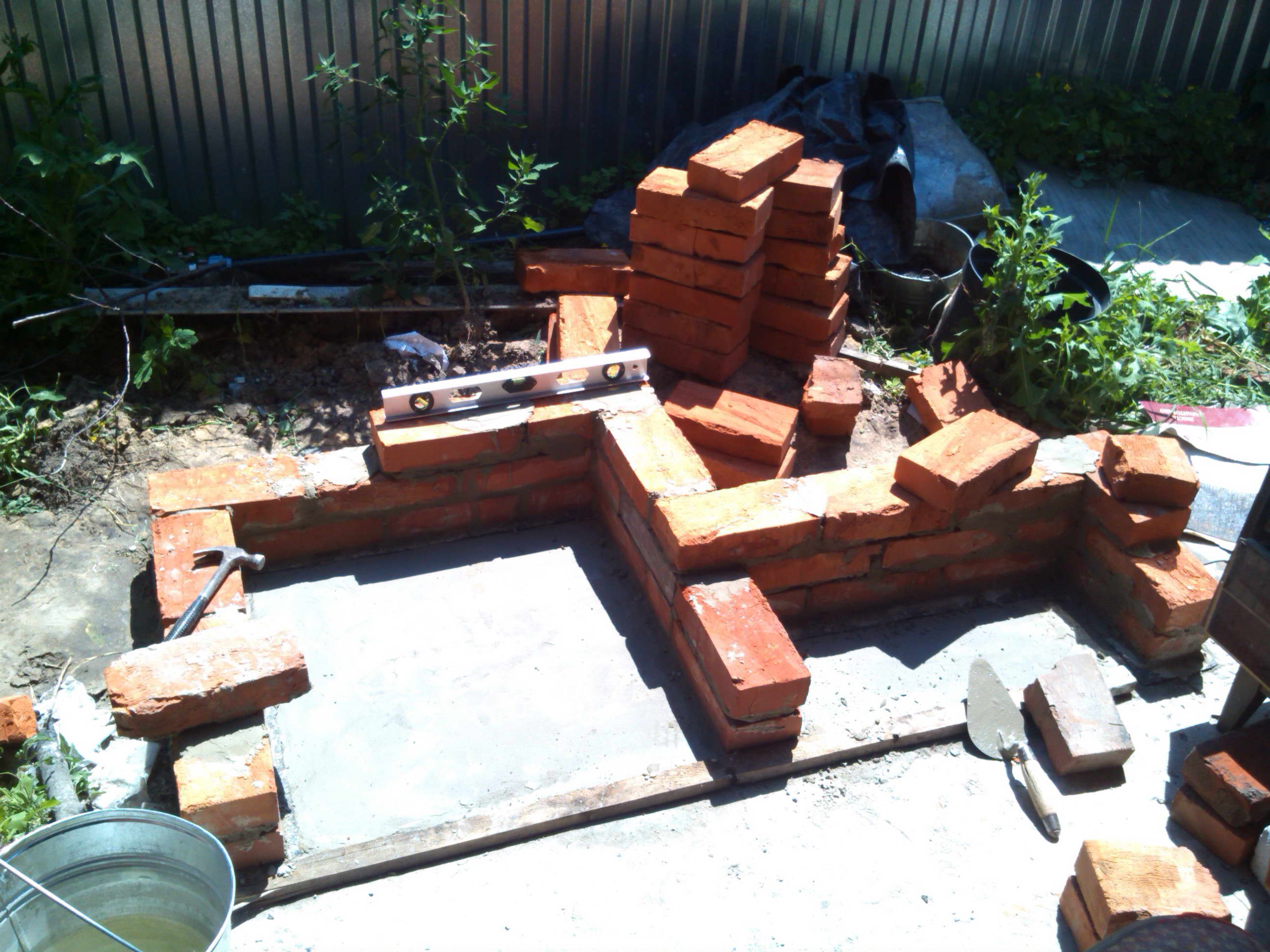

то что вызывает больше всего вопросов (по крайней мере это самые непонятные и коварные моменты по моему мнению)
фото
-выложили основание под столешницу (буква Е или что там как основание идет в вашем случае)
- подготовили опалубку
- залили
- выложили 1 ряд над залитым
- сложили портал

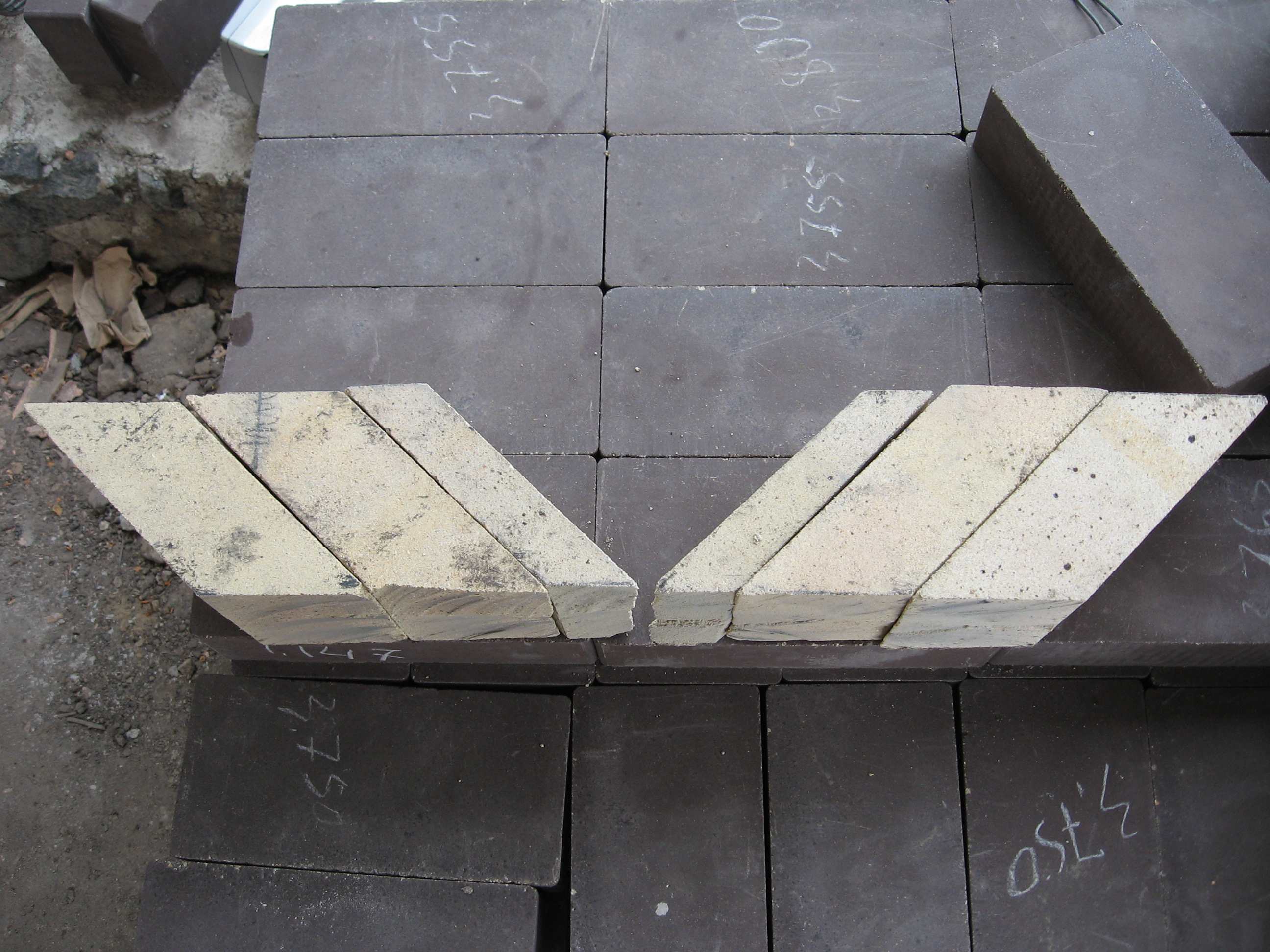

- подробно сложили купол (3-4 промежуточных фото, с тем как кирпичи подрезались)
- перешли в дымоход (по сути это все)
вопросы отделки и компоновки материалов если они имеют место быть

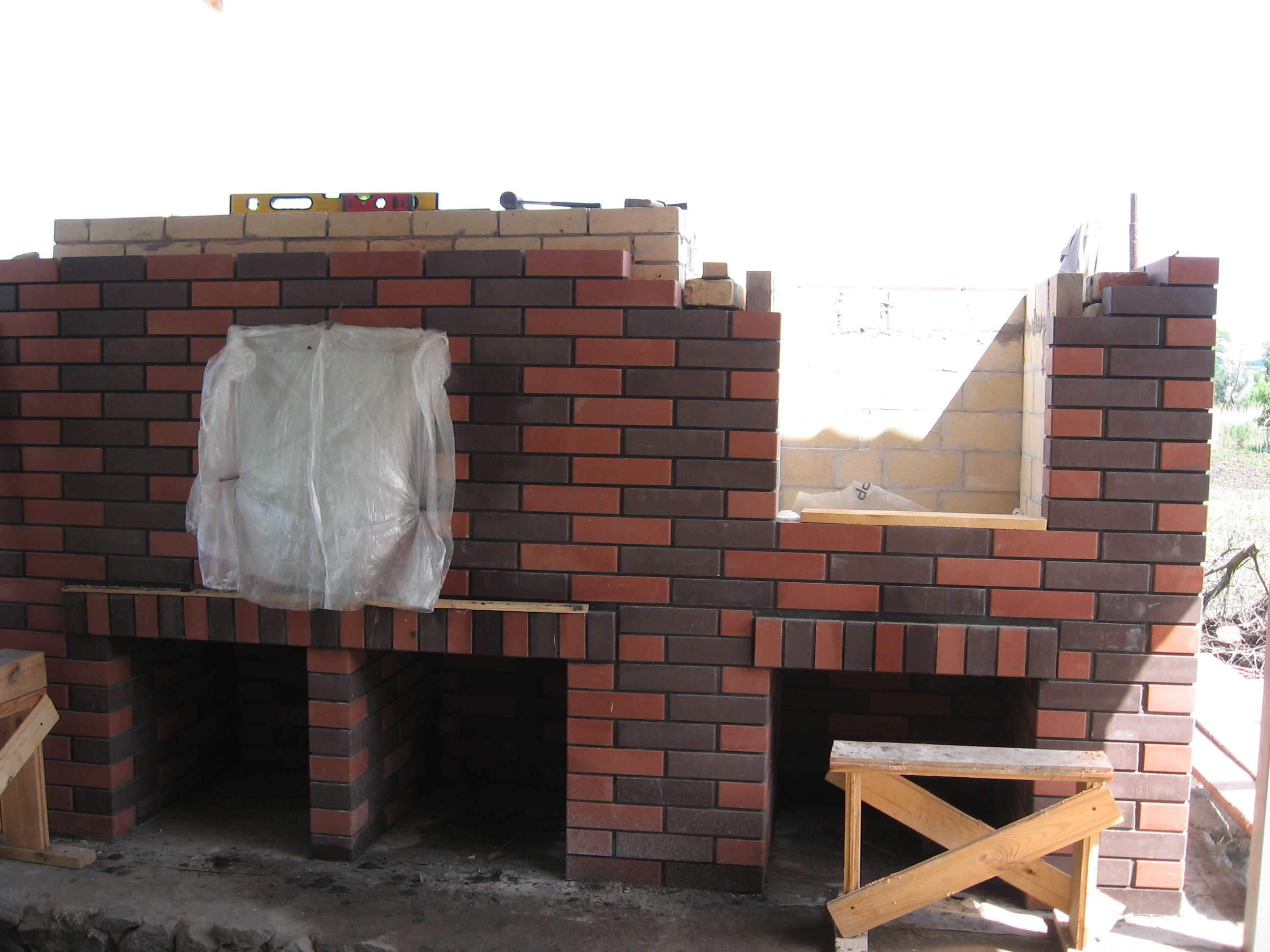

последний ваш комплекс в полной мере отвечает всем требованиям в том виде как он выложен

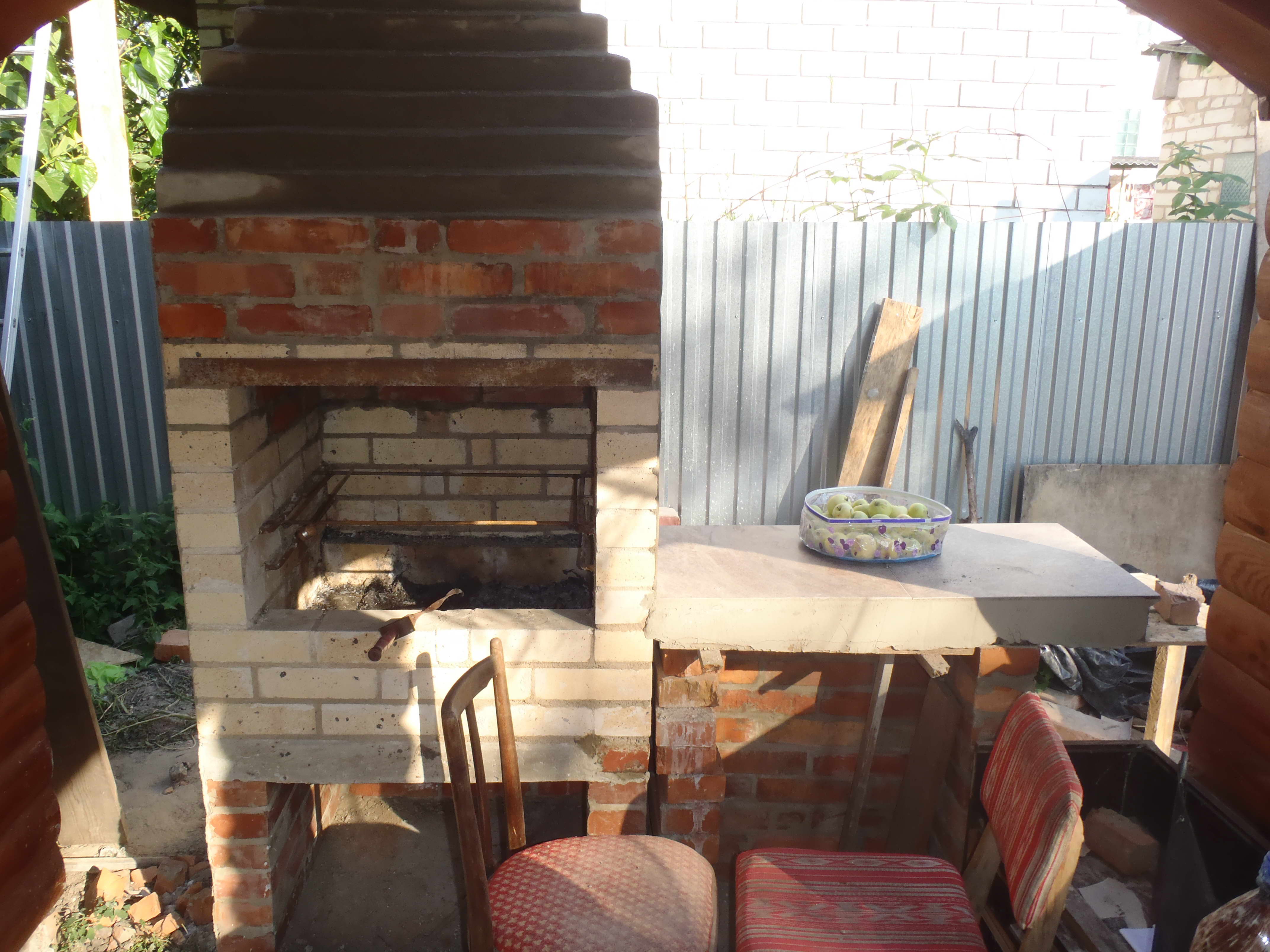

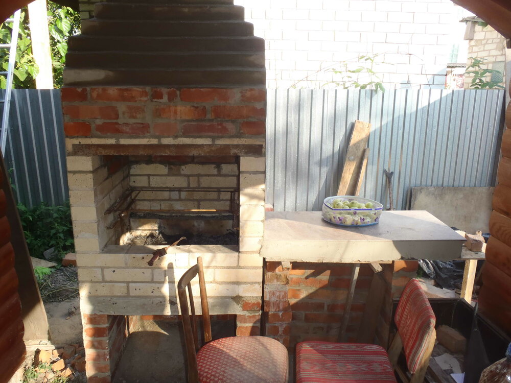

это мое виденье вопроса, как пример мой мангал , усеченный вариант, так как я не планировал его фотки выкладывать, делал больше для себя с ошибками (хотя результатом пока более чем доволен)
имея такие фотки и немного фантазии и не имея порядовки можно сложить то что хочется. По сути все уличные комплексы такого типа одинаковы и отличаются только внешним видом и размерами, а полет для фантазии должен быть

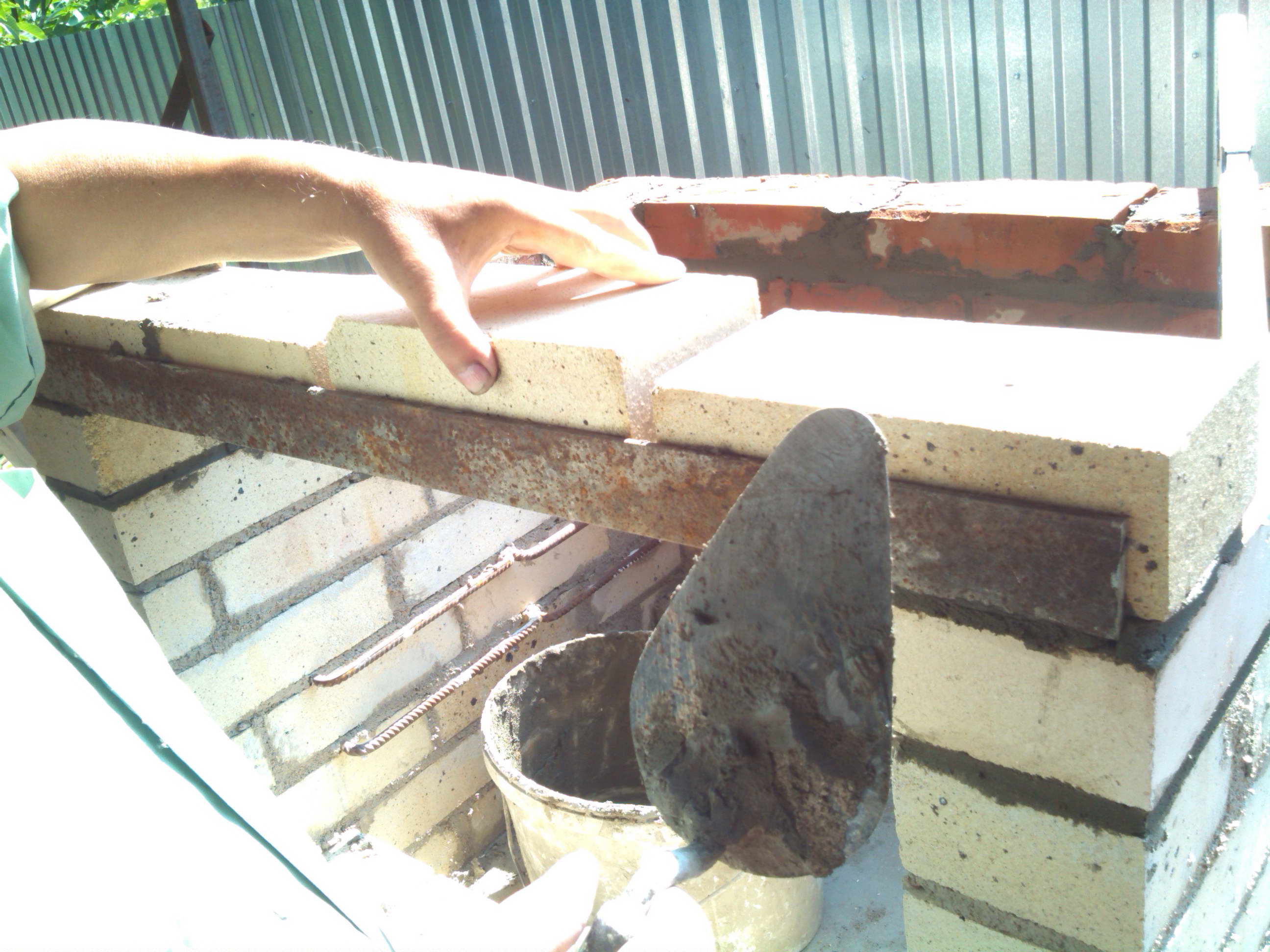

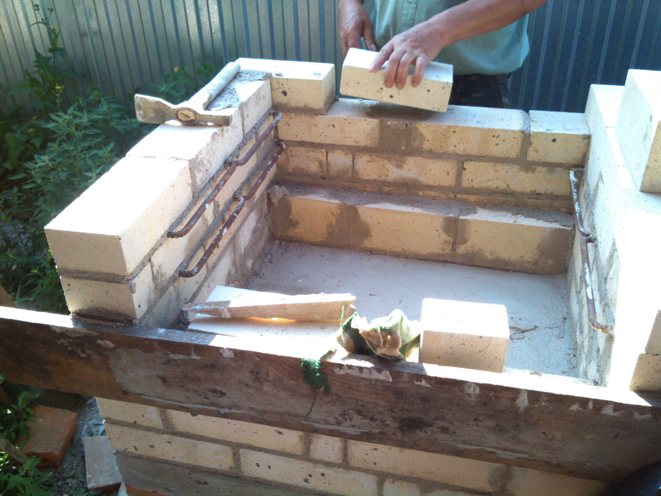

В общем Вы все правильно рассуждаете. Но посмотрев фотки возникло несколько вопросов.
1.Я так понимаю. что огонь Вы разводите на перекрытии, сделанном из цпс. Вы ничего не добавляли в цпс? Ведь бетон не очень любит высоких температур.
2 Я бы не рискнул ставить огнеупор в один ряд с простым кирпичем. Ведь у них разные коэффициенты линейного расширения. Огнеупор начнет "толкать" простой кирпич и со временем там могут возникнуть трещины. Вам надо было целый ряд прогонять огнеупором.
не, стол из цпс, потом ряд шамота на мертель, сверху замазал мертелем, горит на мертеле
трещины не могут возникнуть, они точно возникнут
Уже есть :( в районе перемычки, не оставил зазоров, метал толкается здорово, все остальное пока живое. Время покажет , но не ошибается тот кто ничего не делает, развалится переберу и сделаю красивее. Делал сам для себя, потому претензии только себе могу предъявить, а потому не предъявляю
горит так
