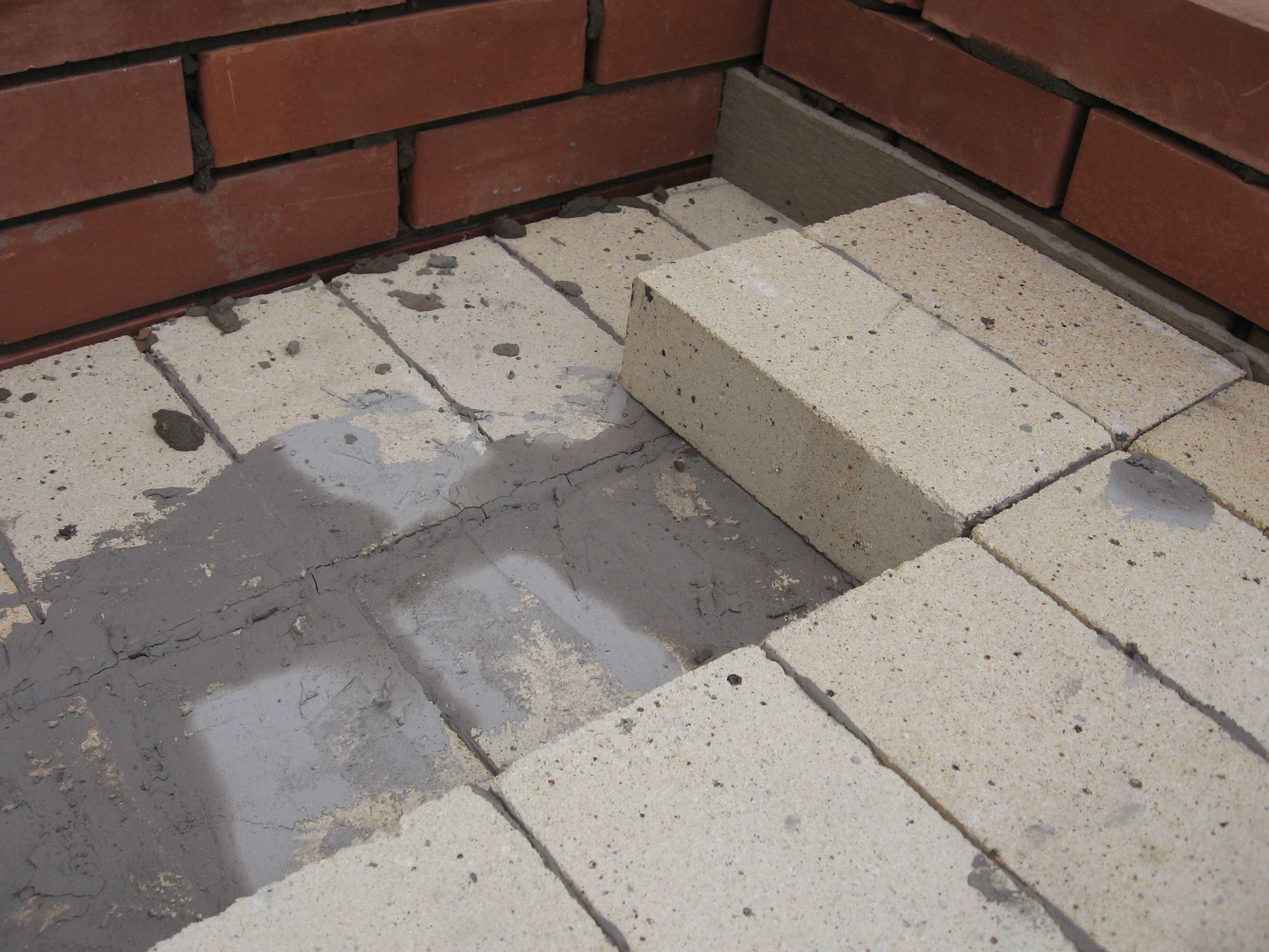

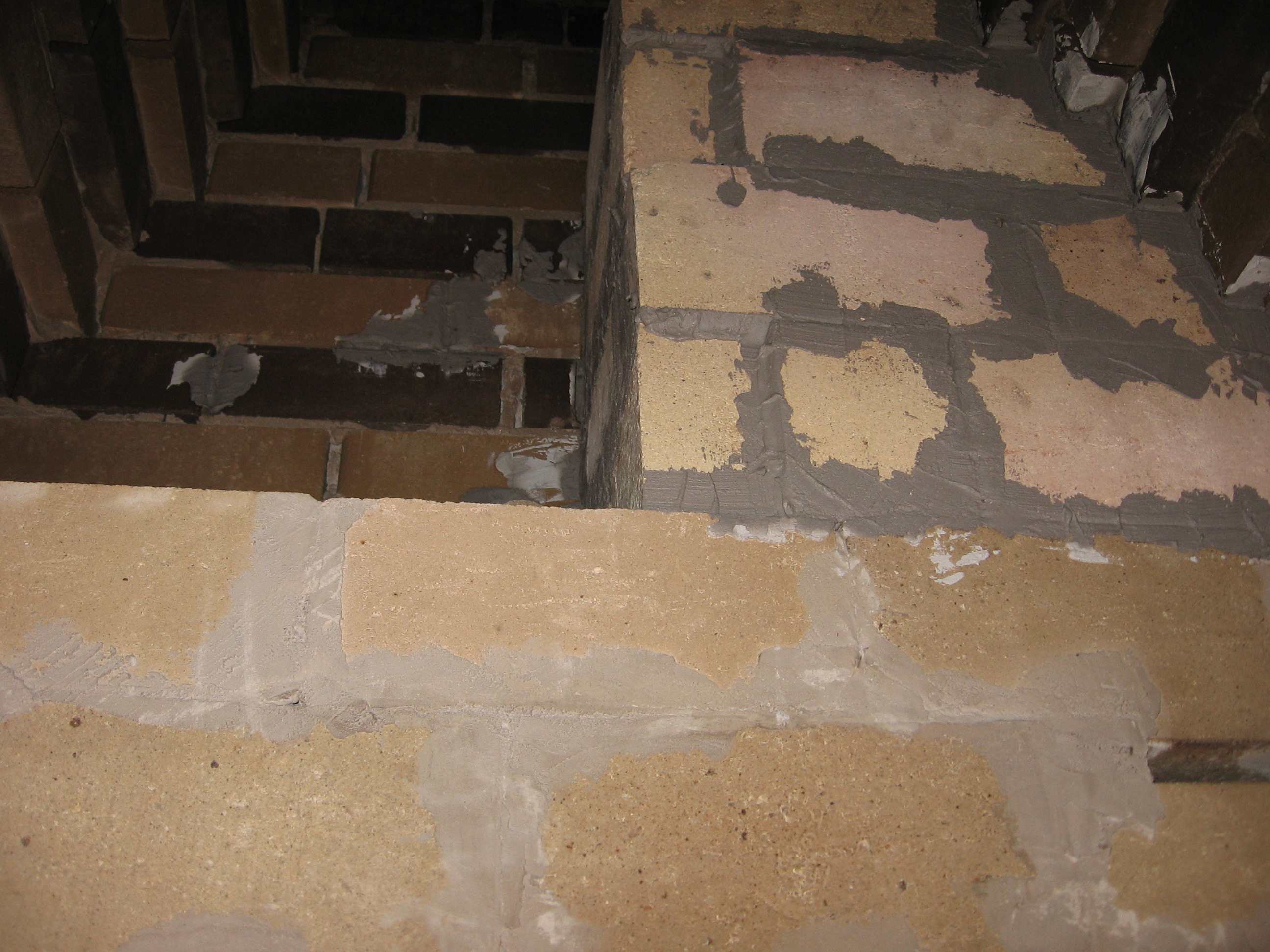

не, стол из цпс, потом ряд шамота на мертель, сверху замазал мертелем, горит на мертеле
трещины не могут возникнуть, они точно возникнут
Уже есть :( в районе перемычки, не оставил зазоров, метал толкается здорово, все остальное пока живое. Время покажет , но не ошибается тот кто ничего не делает, развалится переберу и сделаю красивее. Делал сам для себя, потому претензии только себе могу предъявить, а потому не предъявляю
горит так
Если Вы еще не поштукатурили боковины, то можно исправить.
С помощью сверла и дрели вычистите вертикальные швы в местах стыка огнеупорного и простого кирпичей, а также в торце мет уголка. Потом возьмите асбест или базальтовый картон и плотненько затрамбуйте эти вертикальные швы. Это называется термошов. Эта прокладка будет являться буфером и будет принимать все расширение на себя. Таким образом огнеупор будет "нежненько" давить на простой кирпич

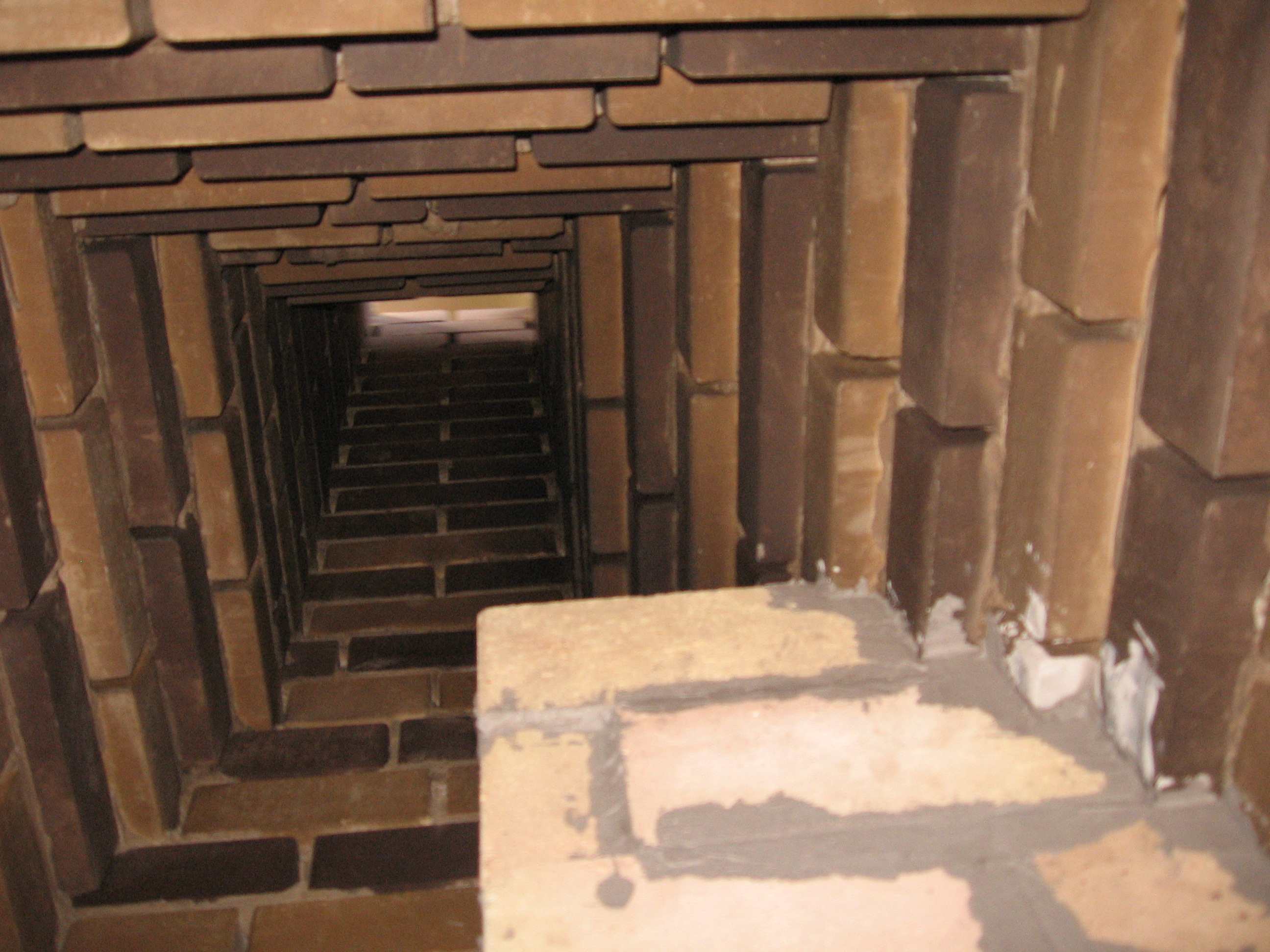

Ничего себе, сколько вопросиков накидали. Что бы все рассказать, надо целый курс печного дела пройти :). Однако попробую кратенько.
1.В таких устройствах все велинычины между собой связаны. А именно размер портала, дымосборника и дымохода. Что бы Вас особо не напрягать вычислениями можно все просчитать проще. Высота дымосборника долна быть не менее 100-120% высоты портала. Дымоход в свою очередь не менее100-120% высоты дымосборника. если Вы выдержите эти пропорции, то все у Вас будет работать. Если правильно сделаете рассечку, то одновременно и печь и мангал будет работать.
2. Лично я оставил практику подрезки кирпичей в дымосборнике. хотя раньше я такое делал. Я не увидел никакой разницы в работе дымосборника сподрезанными кирпичами и не подрезанными. Но это утверждение не касается каминов.

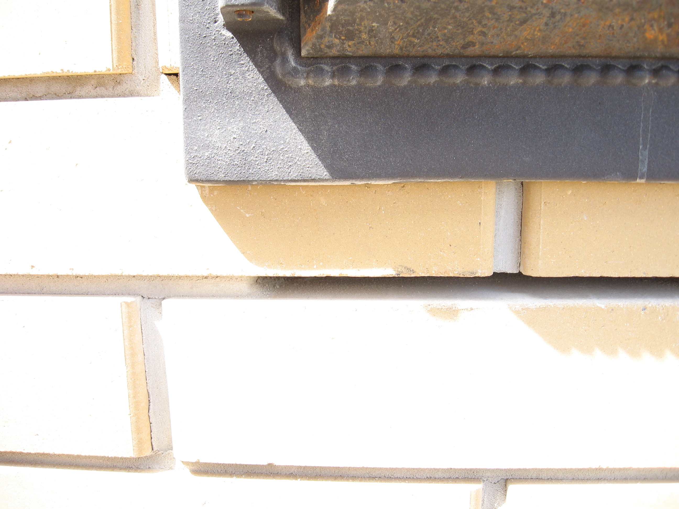

3. Дверцы кренятся с помощью проволки, которая вкладывается в кирпичную кладку. Посмотрите внимательно на фотку в посте 66, там видна проволока, которая приготовлена для крепления. Она уже закреплена к дверке и ждет своего момента для закладки в кирпич. не совсем понял про какую решетку Вы говорите. Если про колосники, то они устанавливаются отдельно и не зависят от дверок. Можно дверки устанавливать и по отдельности. Просто будет немного больше мороки с ними.

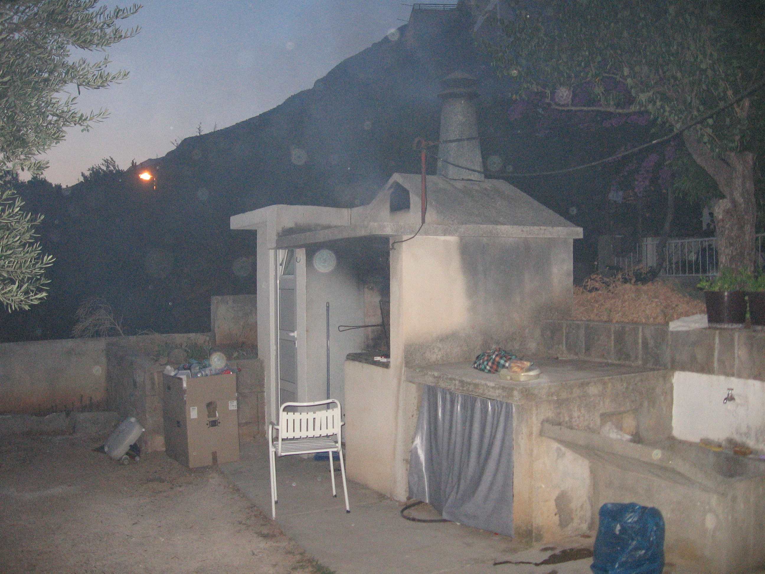

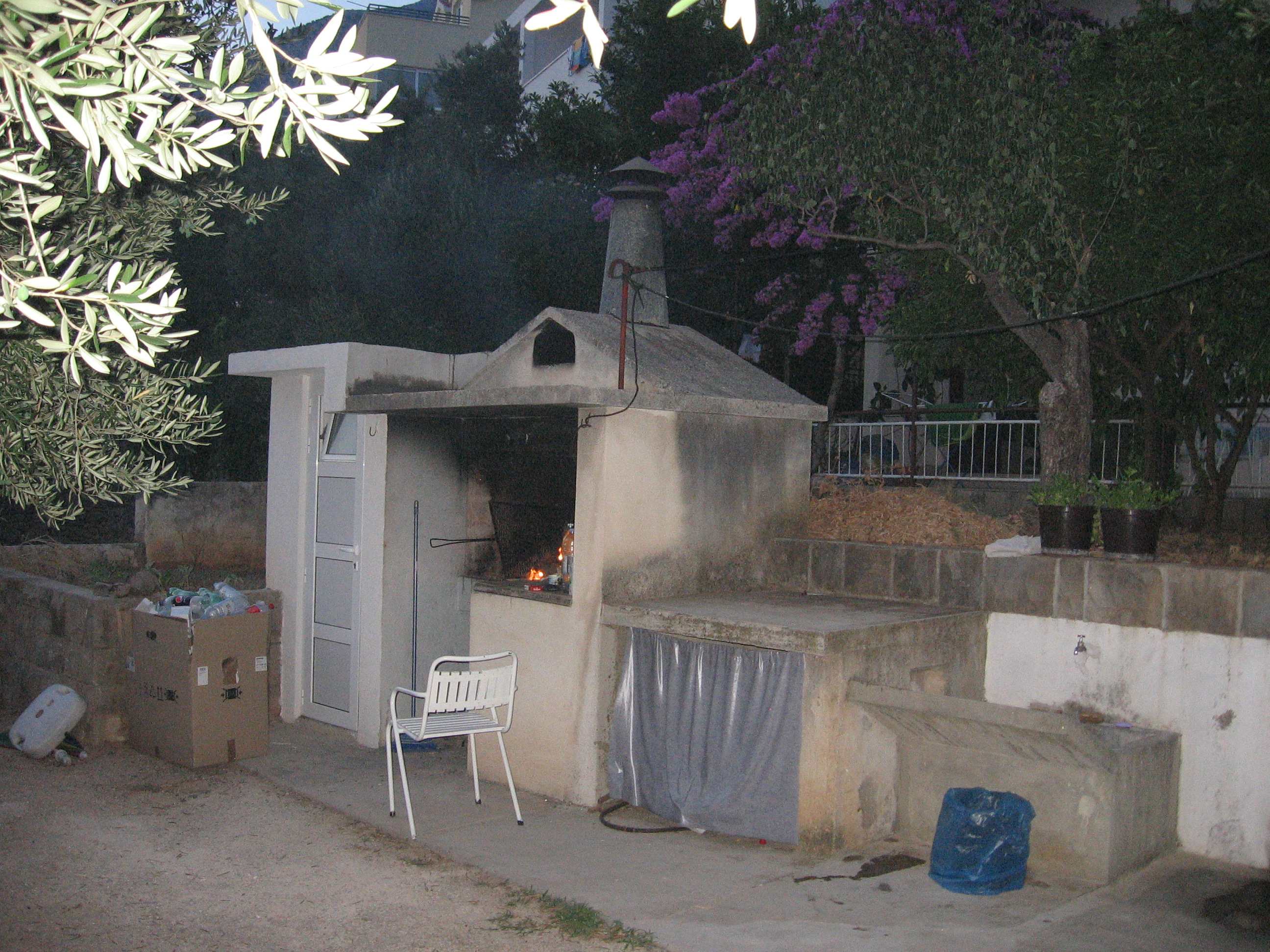

Недавно перебирал архив и наткнулся на такие фотки. Сделаны в Хорватии. Удивило то, что в дымоходе имеются два выхода, горизонтальный и вертикальный. Спосил у хозяина зачем это, но он только пожал плечами, так как делал не он. На втором фото видно, что дым выходит из обеих отверстий. Я думаю, что преобладающая роза ветров на том месте с моря(барбекю обращено в сторону моря). Поэтому часто ветер дует во фронт барбекю. Может это сделано что бы не опрокидывалась тяга? У кого какие мысли будут?. Второе фото сделано в безветренную погоду.
Думаю лежак коптильни, крышечку потеряли.

Для дверок беру обоженную проволоку. Обычно нс всех обьектах есть вязальная проволока, вот ее и использую. Вкладывается в облицовочный кирпич.

Генадій в попередніх повідомленнях просив детальніше показати димозбірник на фото!!
Выполняю Вашу просьбу, правда фото с другого обьекта, но думаю, что смысл Вам будет понятен.

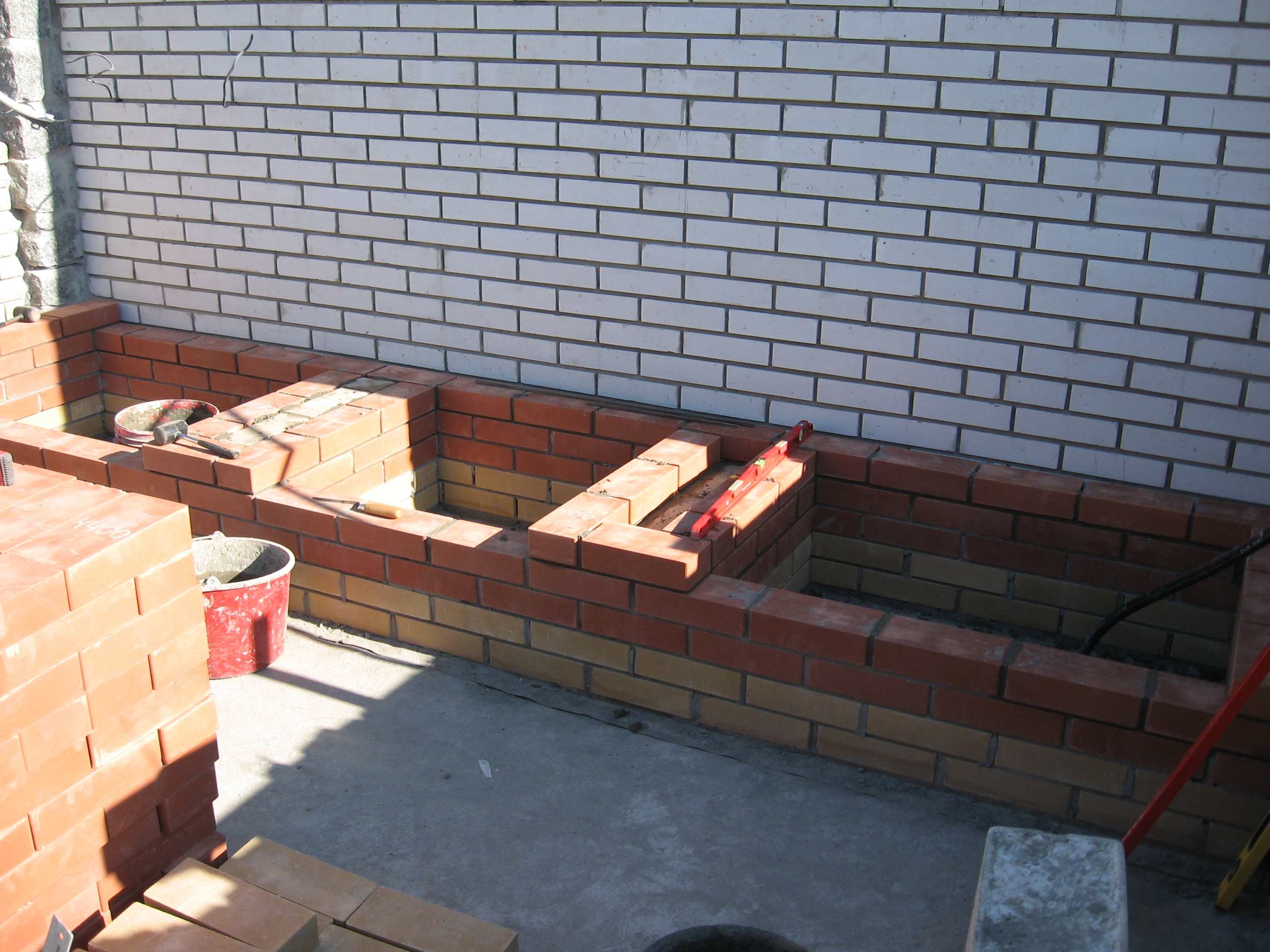

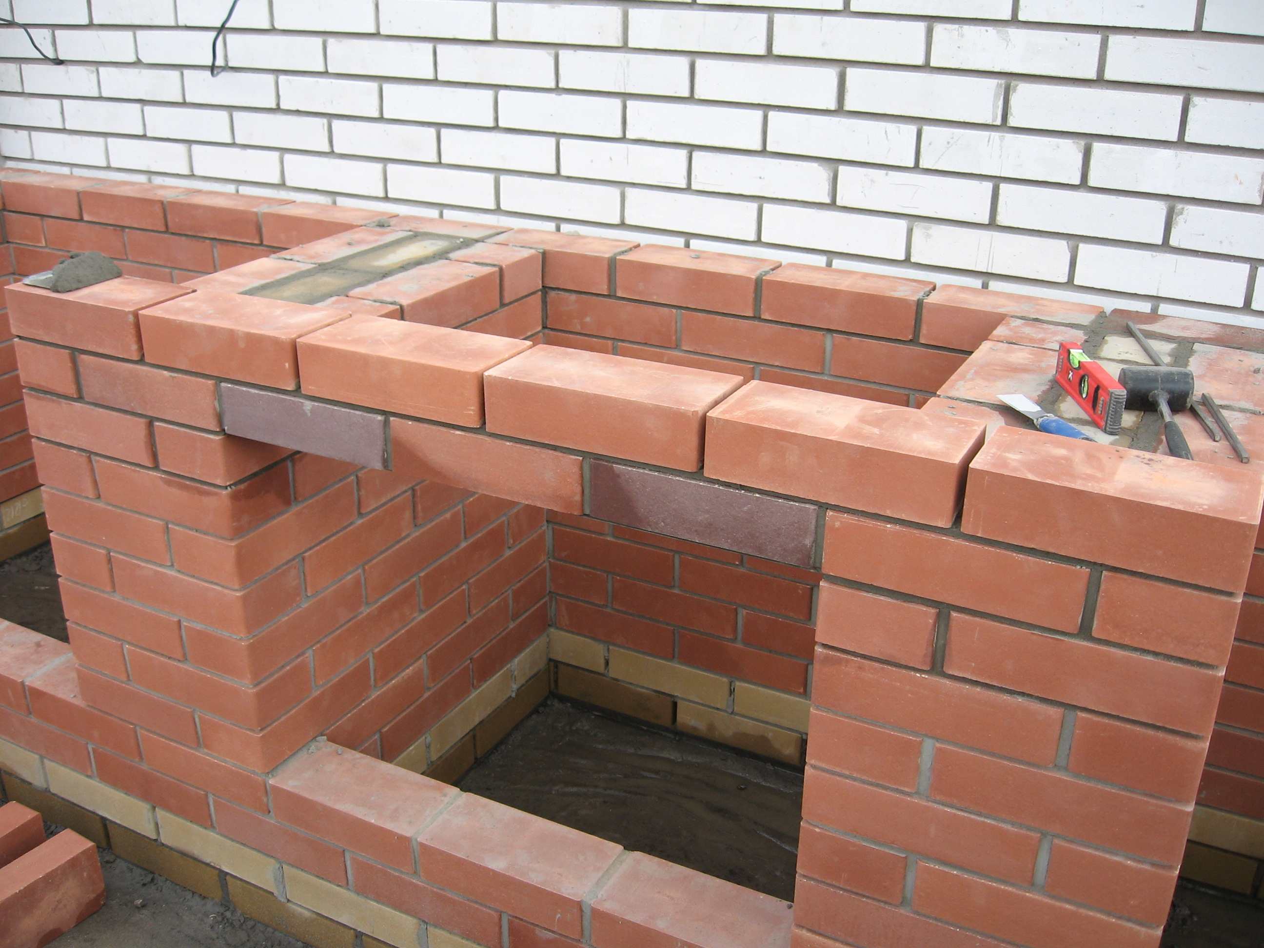

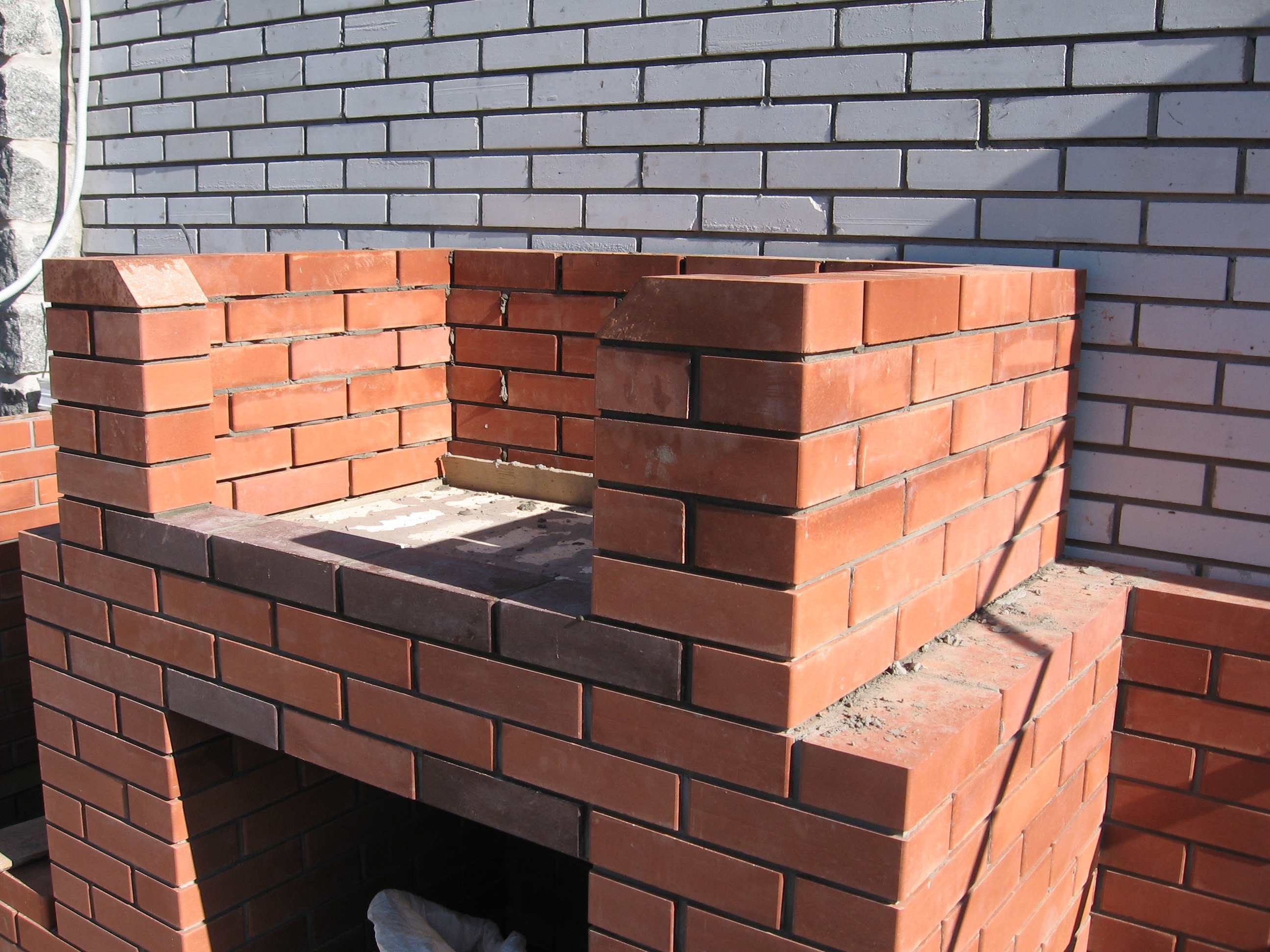

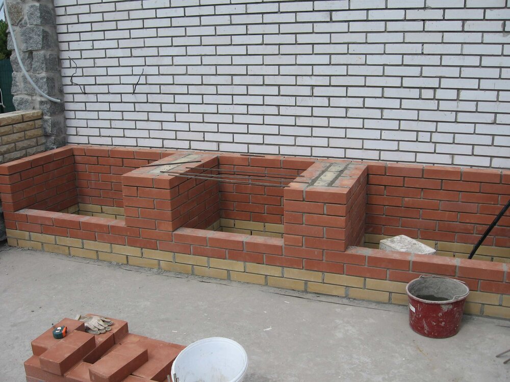

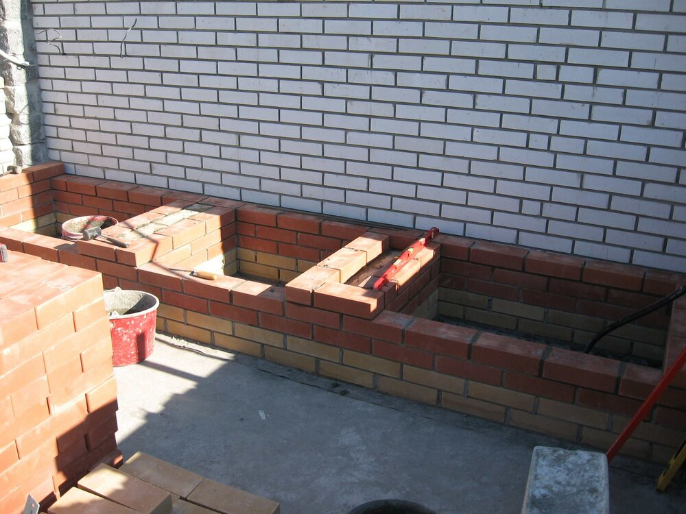

Вот и начали новый комплекс.
Фото 1 -первый ряд. Прошу не обращать внимания на нижние два ряда желтого кирпича. Просто строители слегка "ошиблись" что бы выйти на ноль. Пришлось мне двумя рядами его выгонять.
Фото2- третий ряд.
Фото 3 - седьмой ряд

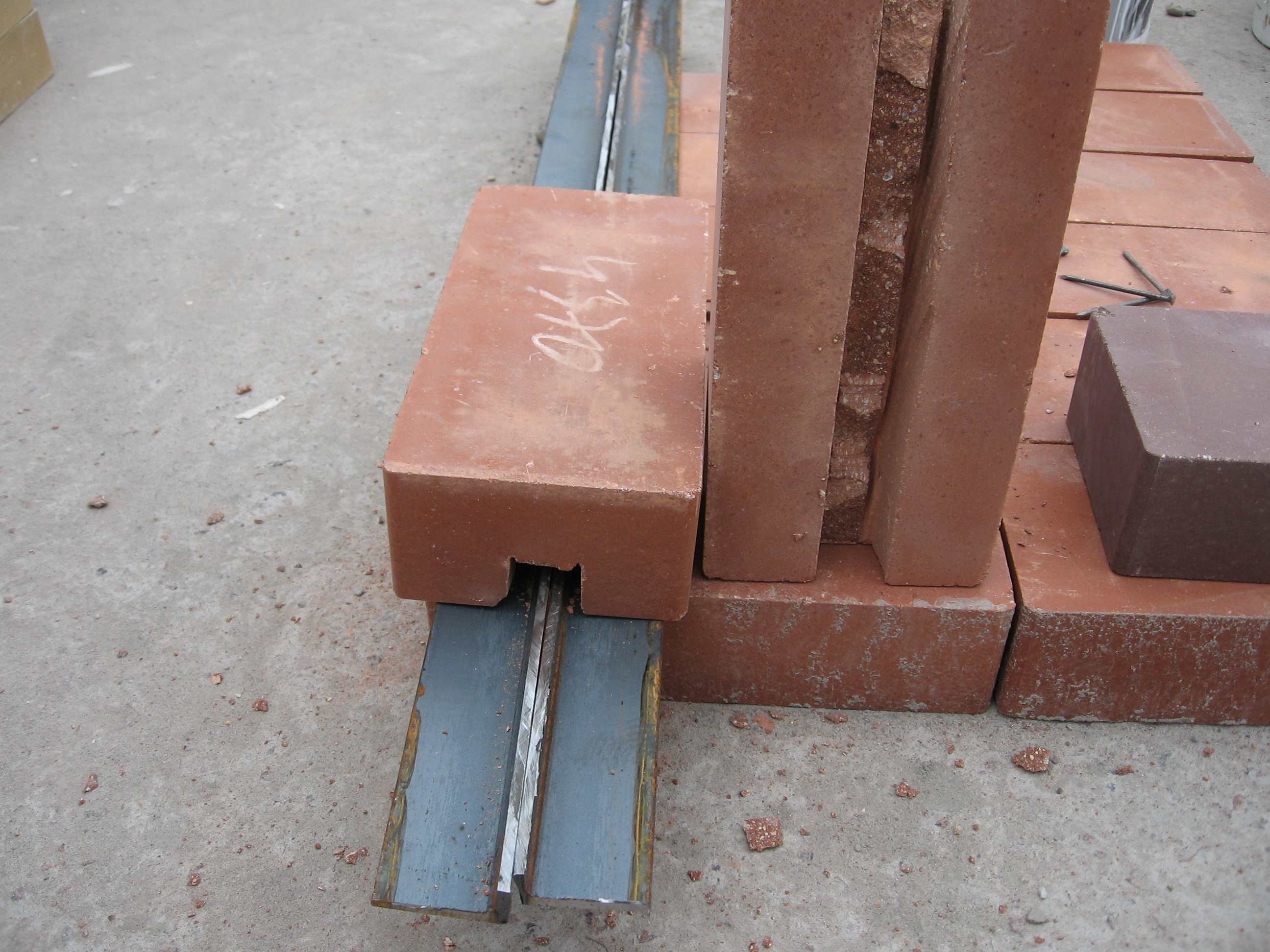

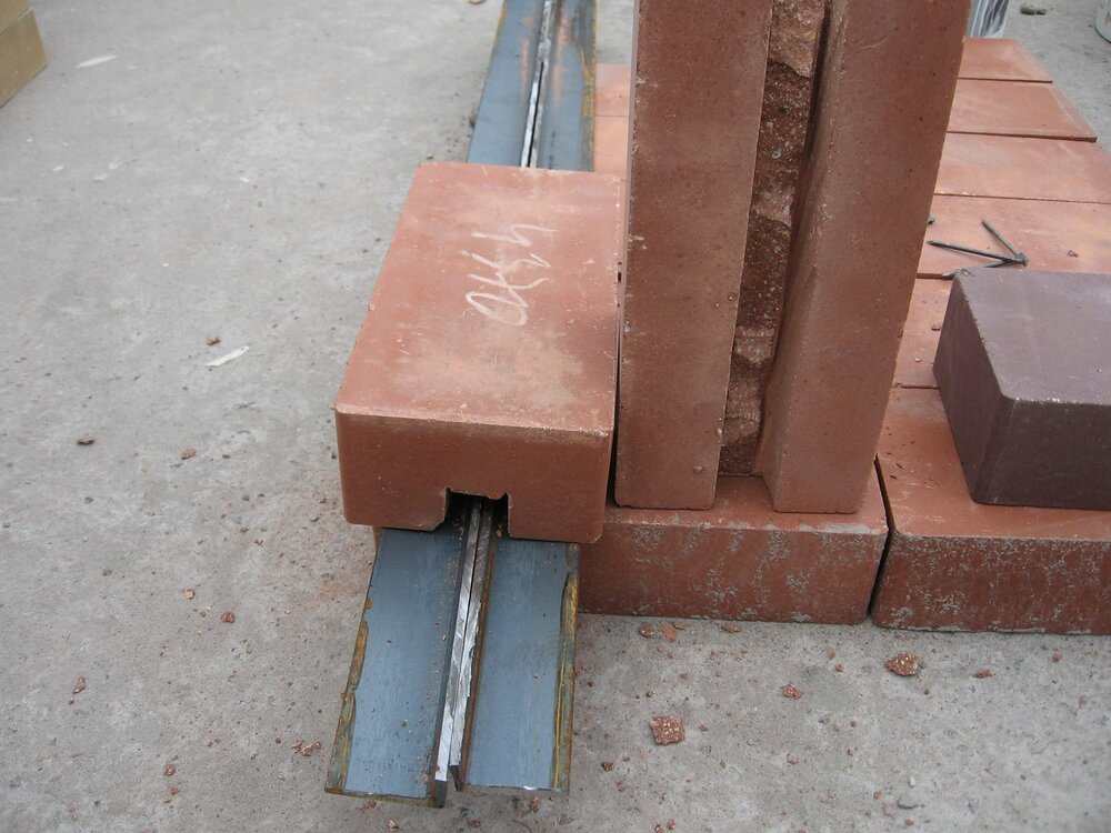

Фото 4-вот так готовится делаются пазы в кирпиче для того, что бы скрыть уголок. Это для перекрытия дровницы

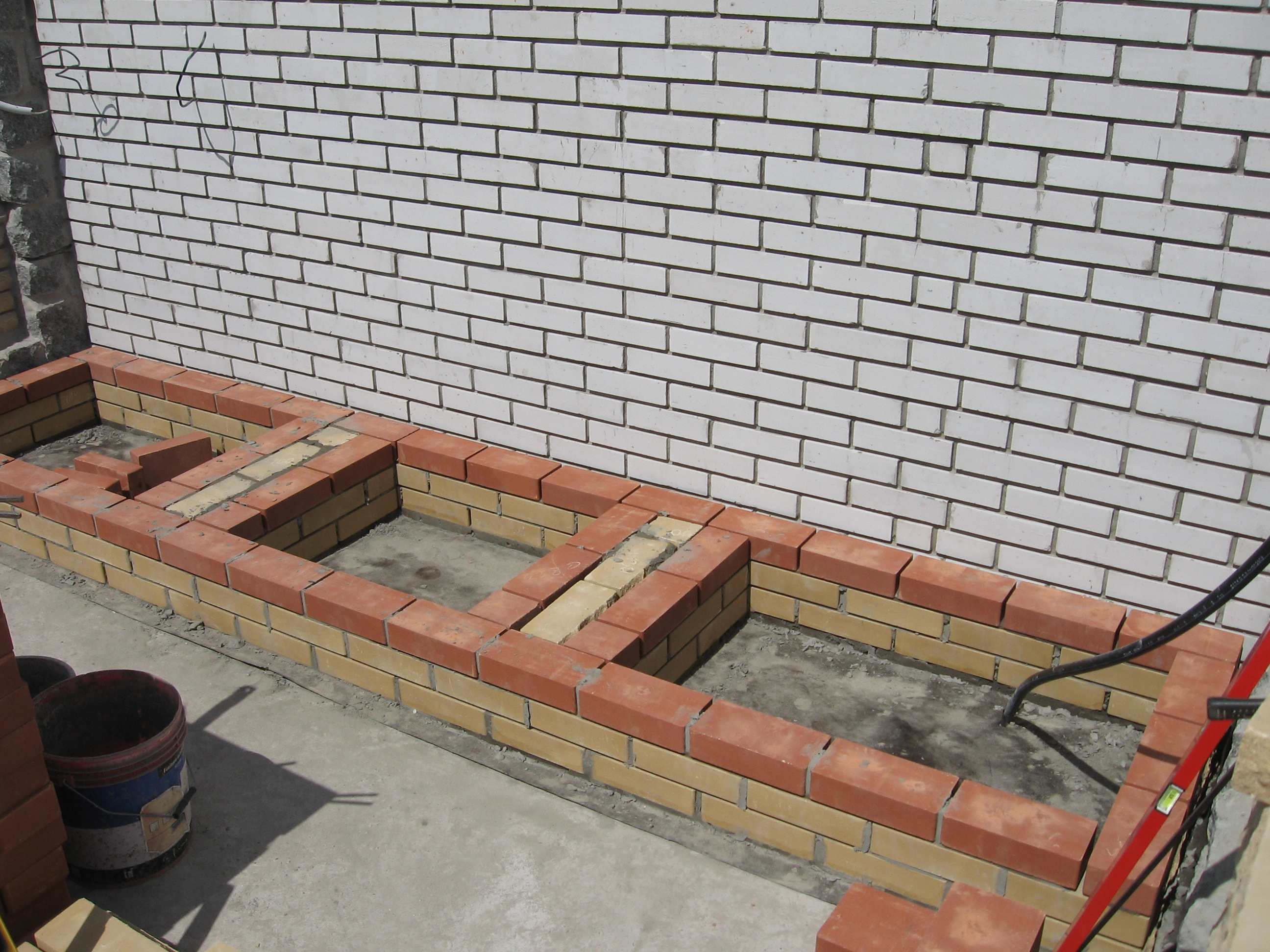

Фото 5- делаем перекрытие дровницы, используя для этого уголки.

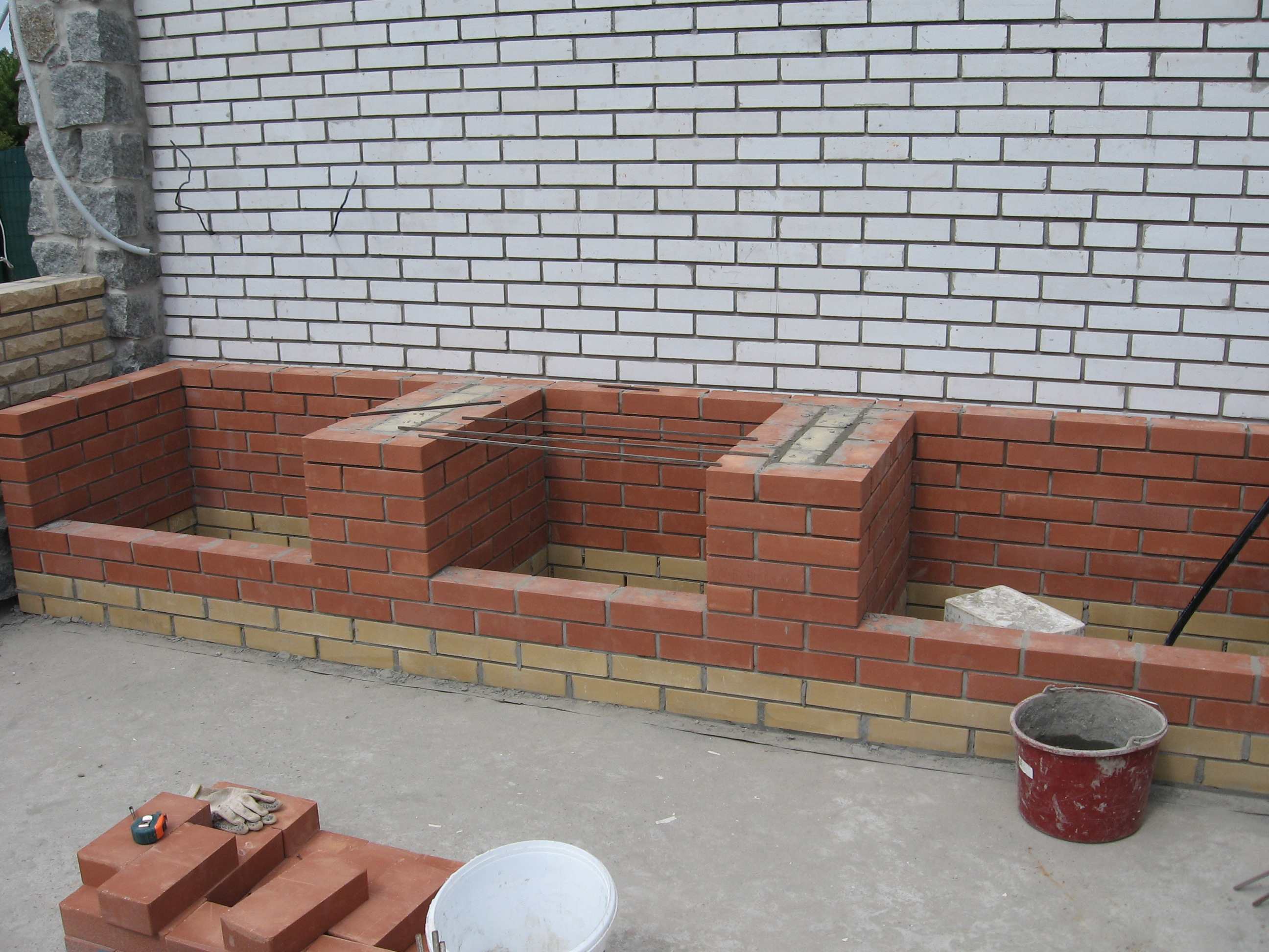

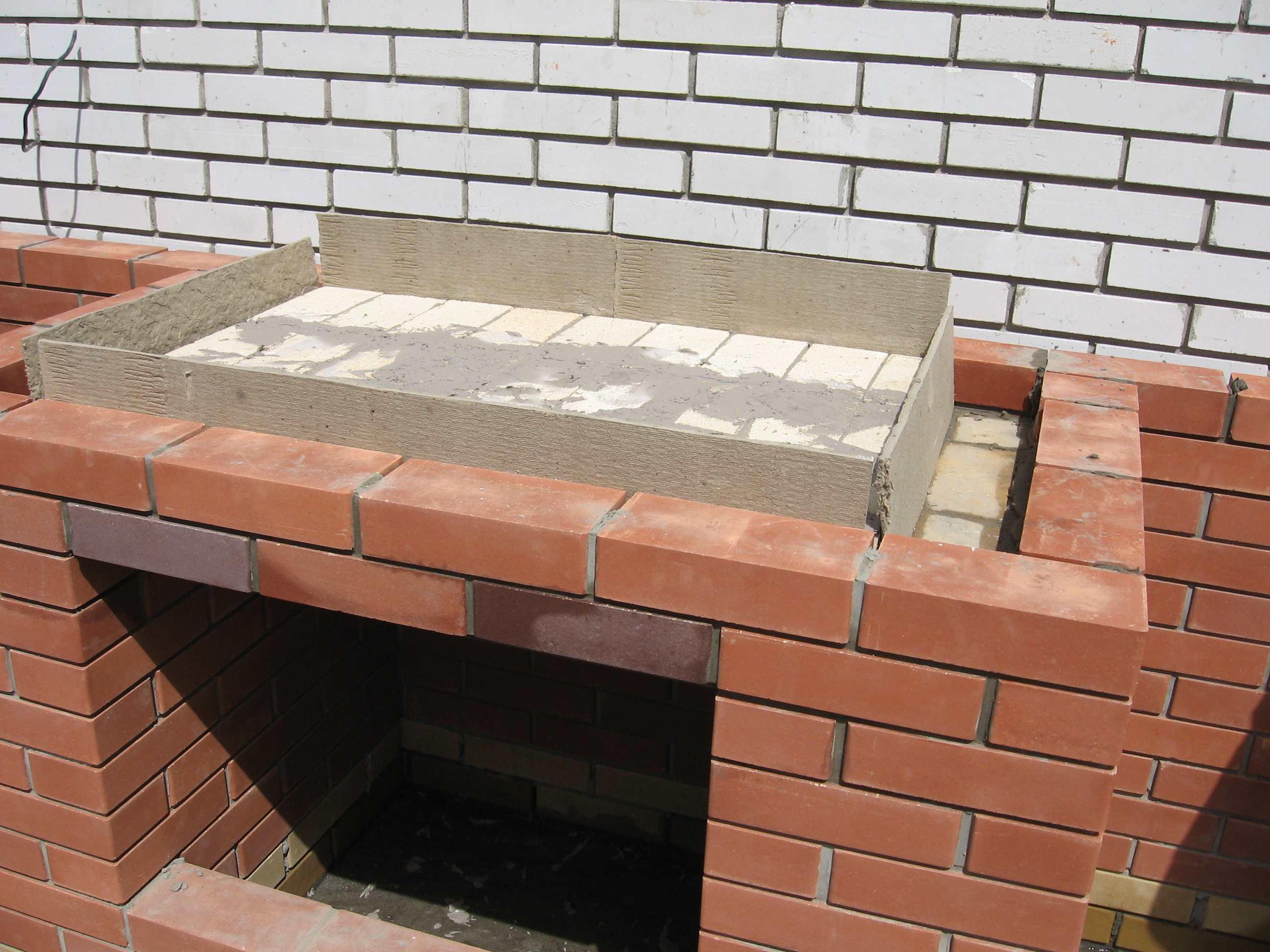

Фото 6-вот так, с помощью базальтового картона делаем термошвы.
Фото 7- кладем второй ряд огнеупора низа мангала, чтобы все швы перкрывались вторым рядом. Это делается для того, что бы не даже через 1000 лет не возникла вероятность прогара шва. Ведь внизу лежат дрова и может возникнуть вероятность, что искра может попасть на них
  • Лайк 7

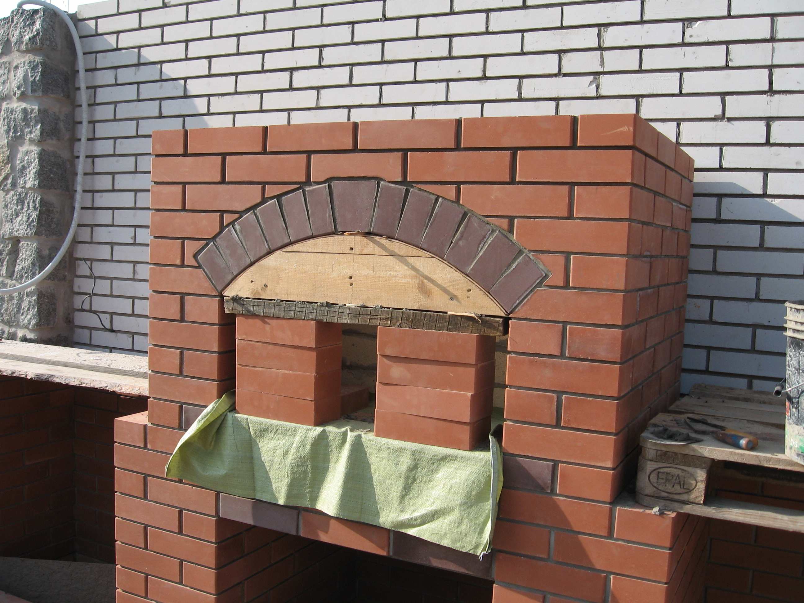

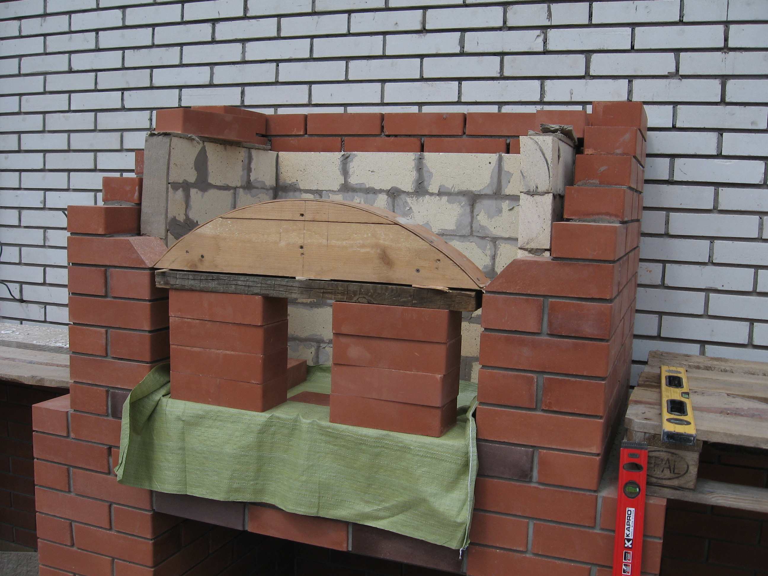

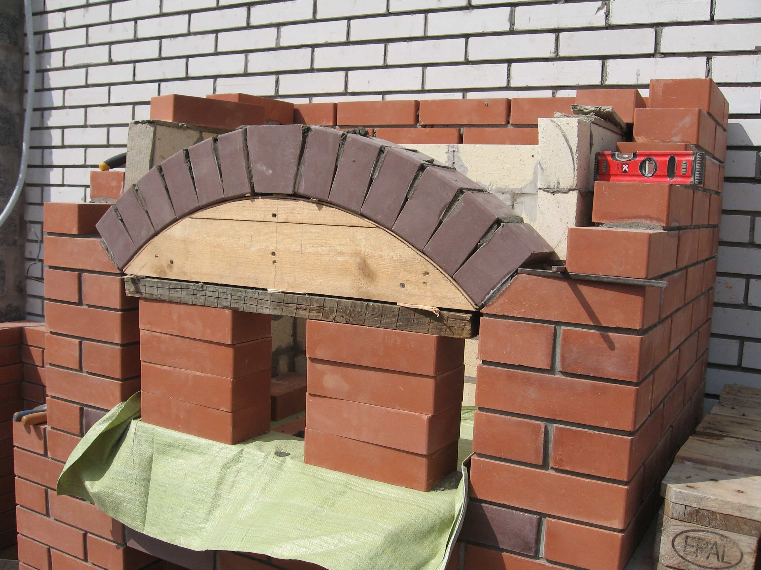

Фото 8- выгоняем мангал на уровень перекрытия арки.
Фото 9-кладем ядро мангала и выставляем кружало для арки
Фото 10- собираем арку
Фото 11-перекрываем арку

Теперь понял! Передней стенки огнеупора нет, правильно? :)
Конечно нет. Там же и простого кирпича нет ))). Огнеупорный кирпич начинается впереди, выше перекрытия потрала
