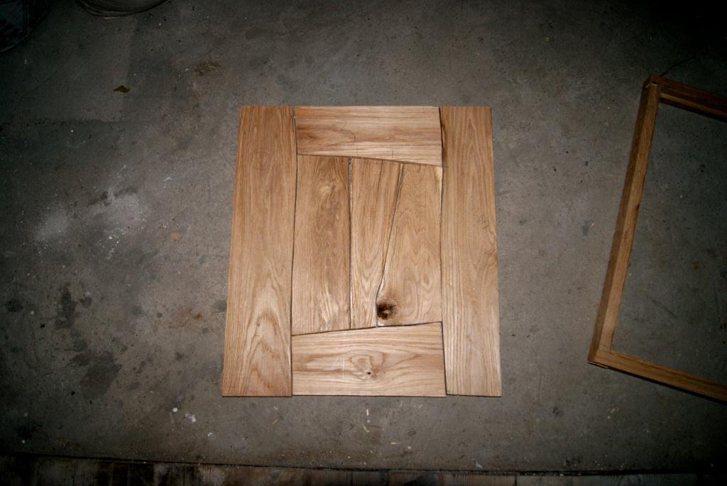

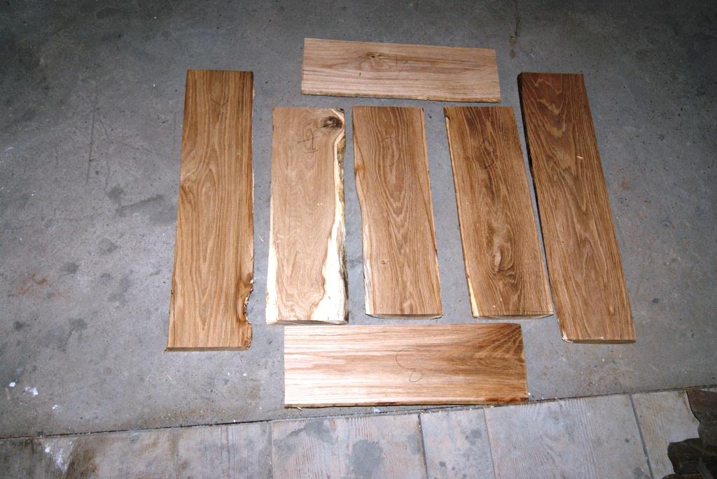

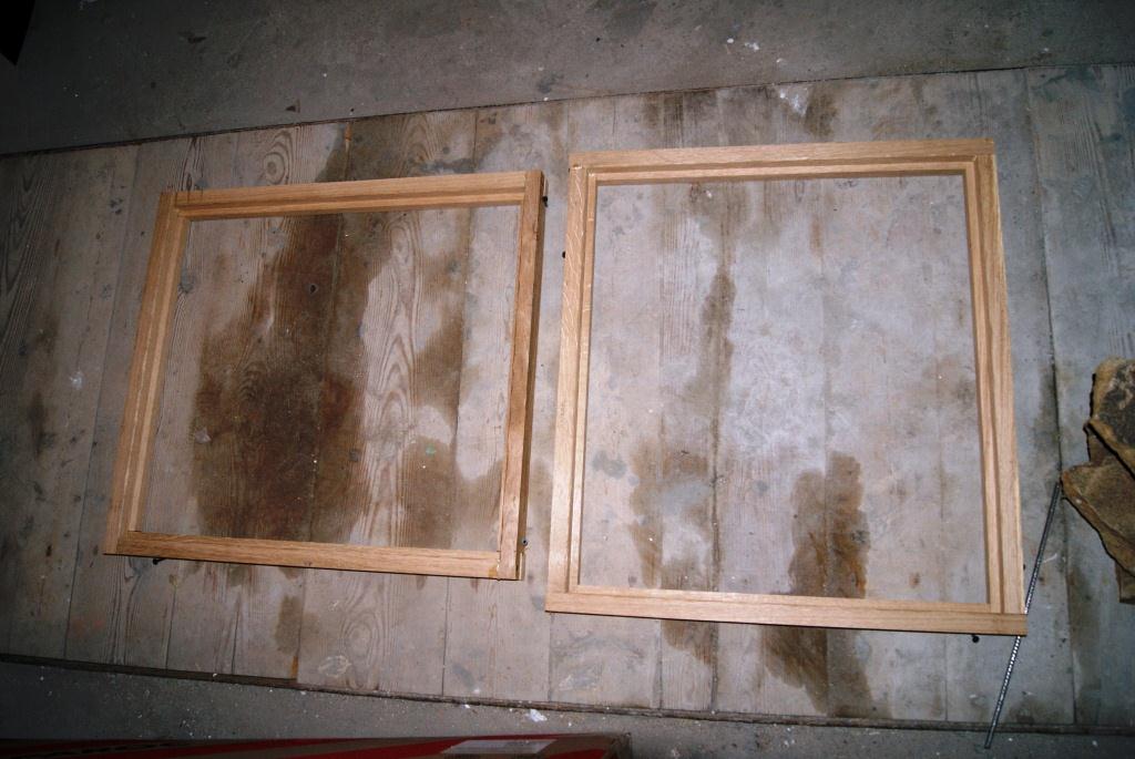

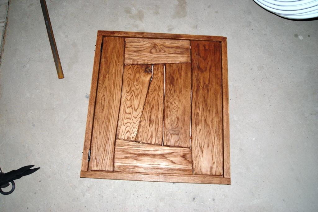

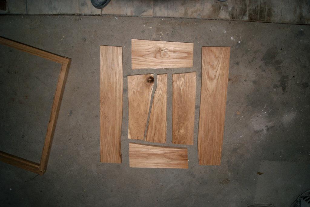

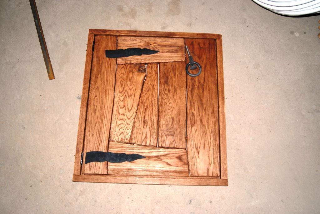

Есть ещё картинки по изготовлению уличных дверок на шкафчик и краткое описание процесса
1Выбираем самый паганую доску(лучше дубовую)
2.Строгаем,рейсмусуем(толщина)
3.Нарезаем на торцовке в требуемый размер
4.Обрезаем лобзиком(убираем прямолинейность)
5.Все грани срезаем ножём хаотично(делаем типа старение)
6.Собираем все досочки между собой на шкантах с клеем(проклееваем только шканты)
7.Собранную дверку обрабатываем щётками(старение доски)
8.Обрезаем дверь под предварительно сделаную коробку(зазоры приличные,на улице дверь будет играть)
9.Петли обычные,шкафные,спереди декоративная накладка,сталь,1,5мм-форма произвольная.Внеё забиты три гвоздя(реальных 200мм,предварительно шляпка покромсана молотком до четырёхугольного состояния и убрана заводская штамповка)
10.Ручка из костыля(ж.д шпалы),просверленая и вставленно кольцо
Это если коротенько

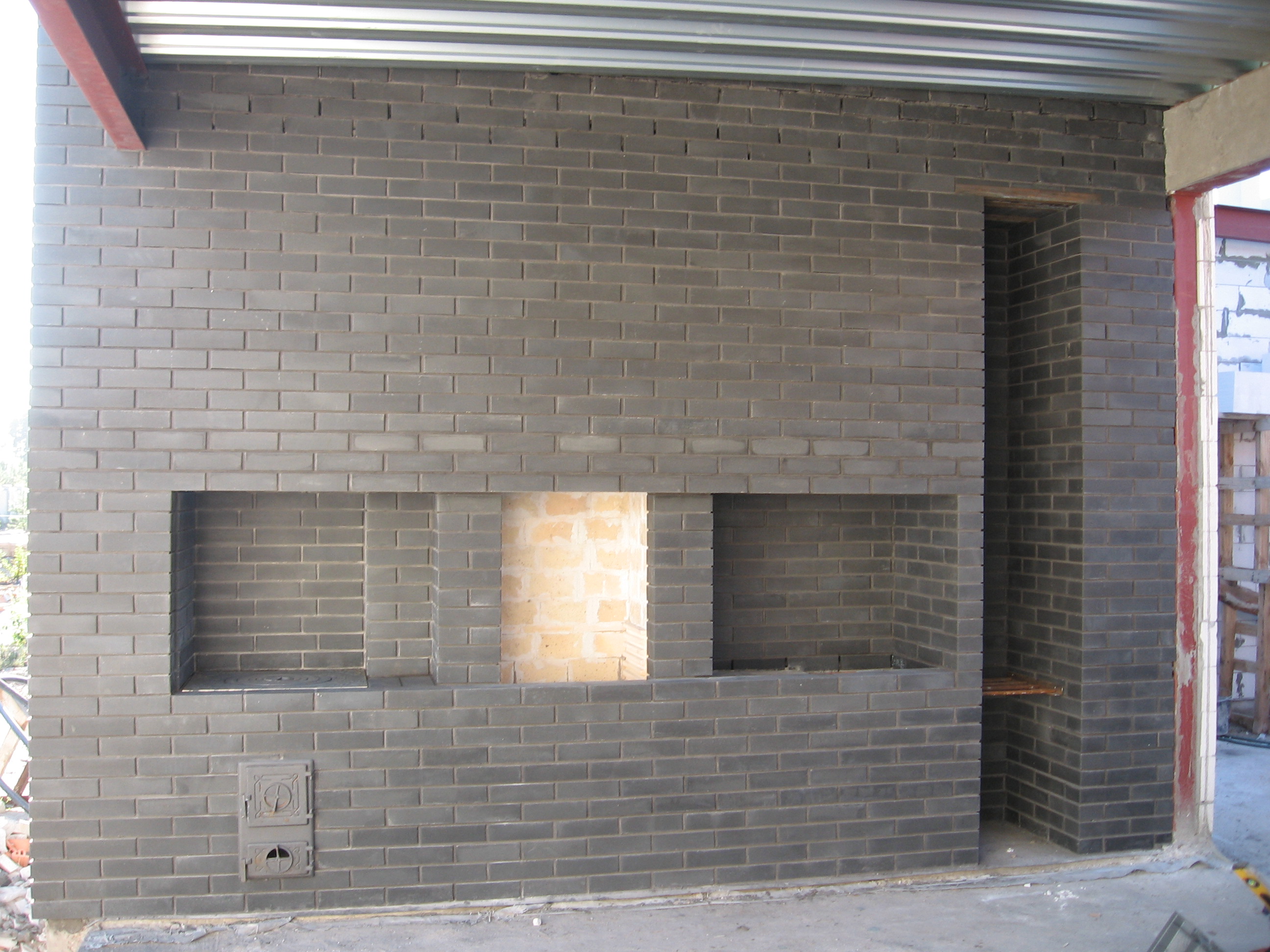

Добрый день, планирую постройку на участке печи- камина- или как это назвать не знаю, но очень похоже на ваши фото (те, где из темного кирпича).
Вы заказы принимаете? Или можете кого- то порекомендовать? 067 262 05 70 Дима.

genas45, подскажите пожалуйста, а арка над мангалом - это конструктивная необходимость или можно прямоугольный портал делать? Не люблю арки, но зато люблю прямые линии...

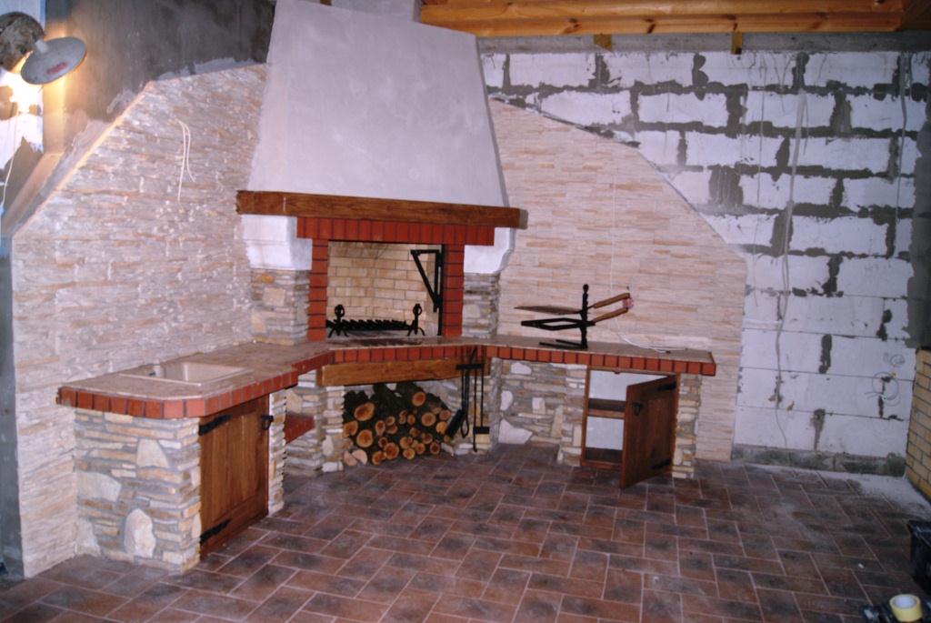

Можно делать как угодно. Все зависит от пожеланий заказчика и его вкусов. Например, вот так делал.

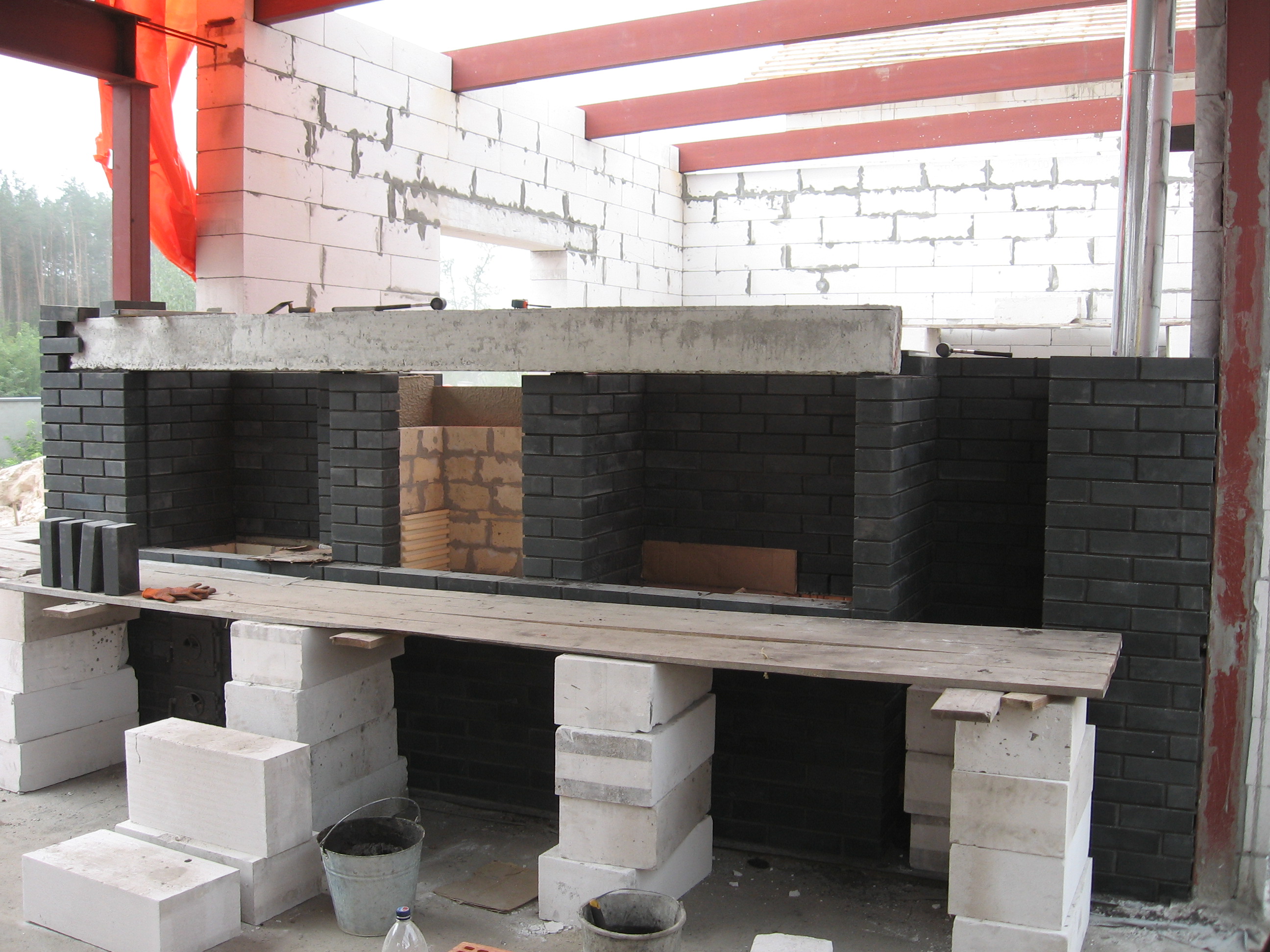

а как можно сделать такую перемычку? ее ведь надо дублировать шамотным кирпичом, верно?
Верно. Такая перемычка защищена изнутри огнеупорным кирпичем. Вот фото рабочего момента, что бы было понятнее
стало еще менее понятно :( облицовку на уголок, а шамот на что? на бетонную перемычку? а бетон тоже надо шамотом прикрывать?
Облицовку можно ставить на уголок или шпильку. С тыльной стороны ( со стороны мангала) огнеупор ставиться либо на уголок, либо на шпильку, либо арка.
А на фото показано. что перемычку можно сделать и из бетона, только ее надо тоже прикрыть огнеупором
а разве в этом случае Вы делали перемычку из бетона? а как облицовка ее закрыла?
На фото (пост 163) перемычка закрывалась плиткой под тот кирпич, из которого делался весь комплекс
ну вот теперь все стало на места! спасибо!
Всегда рад помочь :beer:. Посмотрите еще пост 37. Там на третьей фотке показано, как можно сделать перемычку на шпильке
да, спасибо, я уже оттуда фото скопировала к себе в копилку :roll:
на шпильку только перемычка получается с вертикальной укладкой кирпича (т.е. перпендикулярно к остальной кладке), а на варианте из поста 161 - стильная горизонтальная кладка :good:

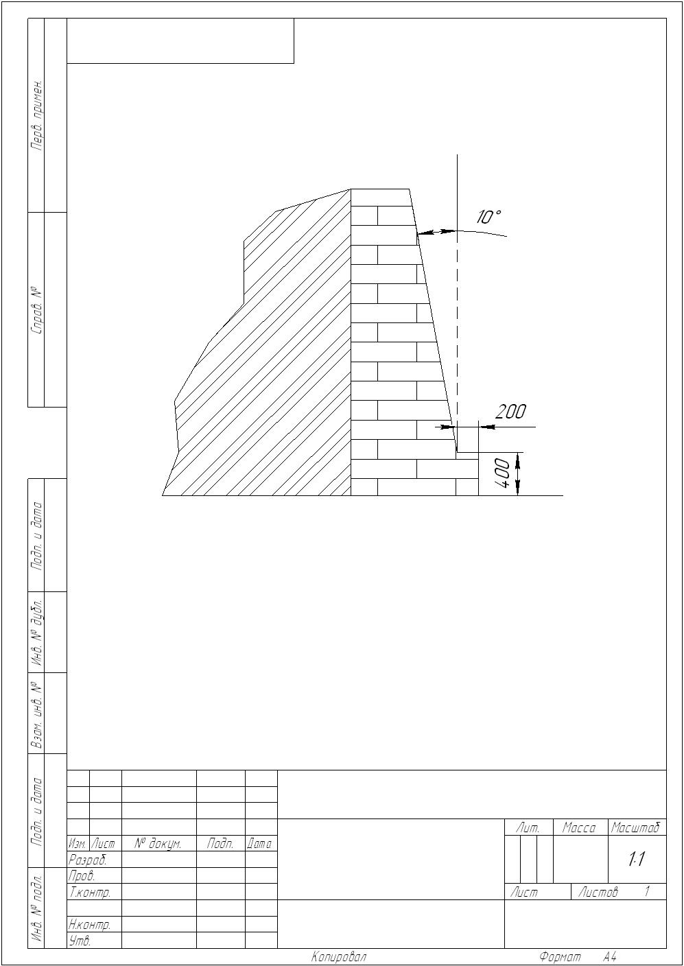

На эскизе показана подпорная стена в разрезе, которая будет являться задней стенкой планируемого комплекса. В комплекс будет входить барбекю и варочная плита. Возможно ли рационально использовать такой рельеф стены? Например пустить над выступом выхлоп от плиты в дымосборник барбекю? Или еще как то. Буду рад услышать ваши идеи! :beer:
Лично я, не рискнул бы связывать подпорную стену с барбекю. Обычно делается примыкание всех нагревательных приборов со стенами.
Это из-за разной теплоемкости подпорной стены и стенок барбекю? В смысле, ввиду разного линейного расширения будет трещать место стыка? Или по иной причине?
Из-разницы коэффициента линейного расширения. Нагревательные приборы должны жить своей жизнью, они ничем и ни кем не должны быть стиснены.
