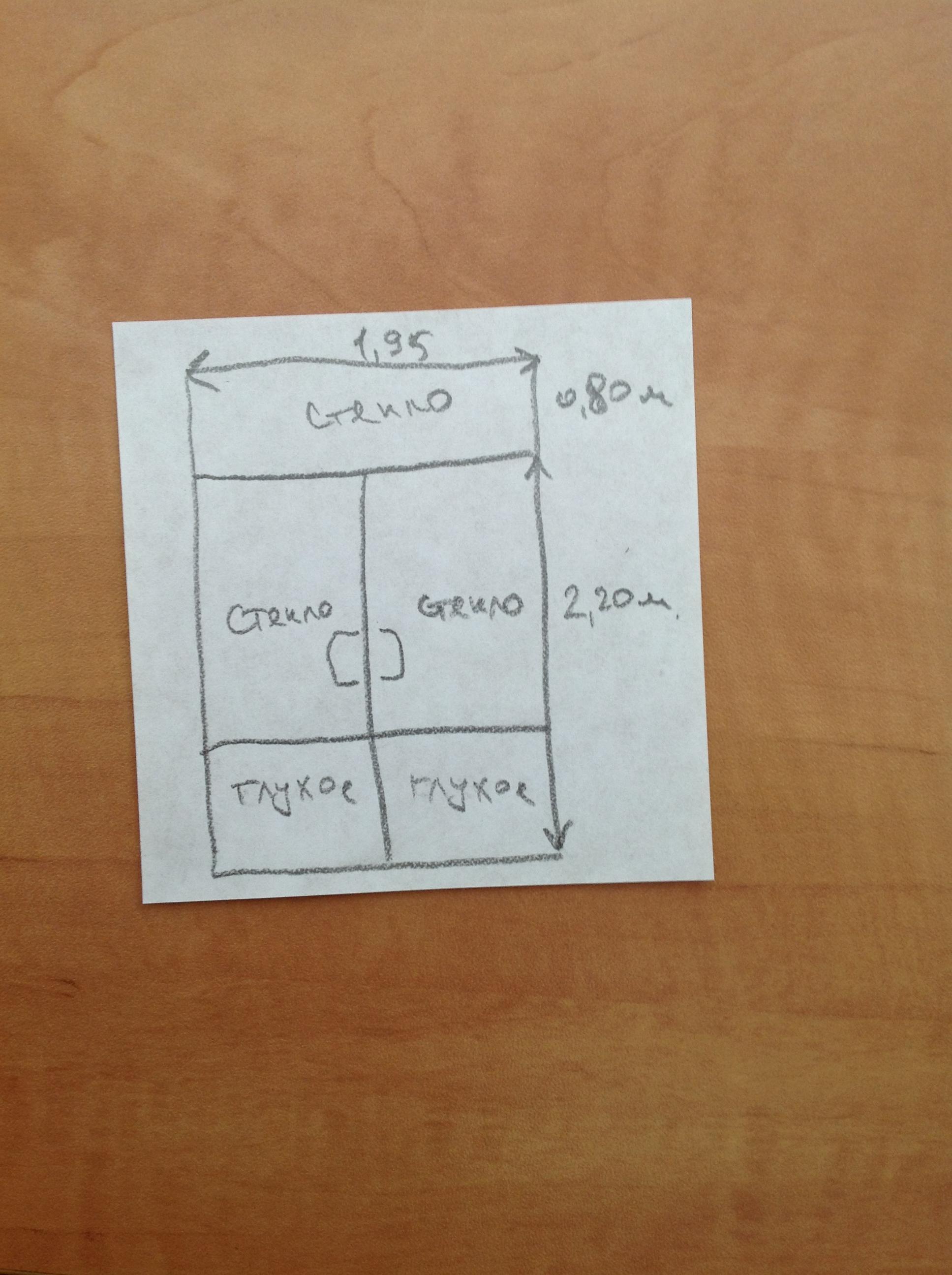

Добрый день.
Требуются дверь.
Параметры заказа:
- дверь 1шт., размеры в приложенном файле; Двери усиленные, выход на улицу, не внутренние.
- профиль значения не имеет - на ваш выбор, бюджетный сегмент (например Almplast, WDS), если вариантов несколько, напишите разницу в цене;
- фурнитура значения не имеет - на ваш выбор, главное чтобы служила долго;
- без ламинации;
- стеклопакет однокамерный;
- доставка, Киевская обл., г.Борисполь.
- установка не нужна;
Жду Ваши предложения.
Спасибо.

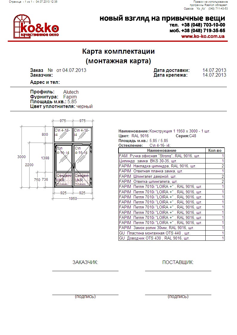

Цена с доставкой 5317,14
Матерь Божья!!!!

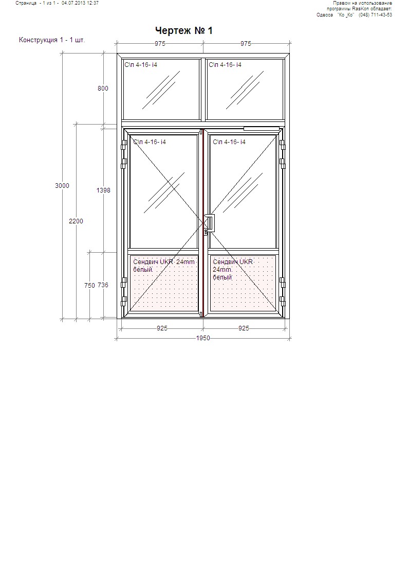

Молодой человек, и Вы продаете дверь в такой комплектации и с такой разбивкой? Чувствую, что скоро Вы себе купите парочку-другую таких дверей....
Ошибка №1: общий блок! Это как же так- штапиками наружу фрамуга будет? Я уже молчу про "копыта", которых естественно нет в этой двери...
Еще и
доп. петля 2шт.
Это как понимать? Всего две или по 2-е на каждой створке. Или было по две и еще + по одной типа "доп.опция"? :D
Ошибка №2: реечный замок подразумевает под собой нажимной гарнитур и замок с язычком, но Вы тулите офисную ручку. Допустим, я поверила в то, что
замок реечный для дуги тур.
имеется в виду замена язычка на ролик, тогда напрашивается вопрос, как такую верь закрывать?
Реечный замок закрывается при помощи поднятия ручки (нажимной!!!) вверх, а офисная ручка с роликовым замком закрывается дводчиком, в противном случае дверь всегда будет открыта.
Ошибка №3: Нафига зайцу пятая лапа в штульповой двери две ручки? Это что бы за нее все дергали и в результате оторвали? Тем более, что рвать не долго ручку турецкого происхождения (кстати, я думала, что ручек с таким радиусом уже нет).
Или ручки 2шт.- это имеется один комплект?:)
И ведь продаст, какому-нибудь бедолаге такую дверь, а потом мучайся с ней. А гарантии-то нет, без монтажа же...
Стыдно за таких коллег... короче, за Вас стыдно...7db2fc3f7091b65f295b3ef40ccbe4fe.gif
Так то оно так, правда, реечные замки бывают с приводом и от ручки, и от ключа. Но мне больше всего цена в распечатке понравилась - больше 5000 баксов!:D
П.С. Понимаю, что гривен, но кто ж так заказчику отправляет?

А мне понравилась комплектация АLMplast|Mасо с замком реечным для дуги Турц. Понимаю, что трабл проги, но повеселило :lol:
З.Ы. Полностью поддерживаю все вышесказанное Олей.

Господа, если уж говорить и обсуждать, то нужно более объективно. Согласен с вышесказаным, много мусора, но давайте по порядку:
1. Штапиком наружу допускается изготавливать конструкции(в частности верхняя фрамуга), но к ним нужен другой подход.
2. Конструкция двери почти 6 кв.м.- по импосту будет холодец.
3. Замки-рейки бывают как с защелкой, так и с роликом.
Я не защищаю, просто говорю по делу и только факты.
PS. А по петлям, наверное, имеется ввиду дополнительные четвертые. Частенько вижу такое безобразие.
Изготовить то можно, а вот как быть с безопасностью?
А что смущает? Все так же как и с обычным остеклением. Нужно просто знать, что и как делаем.
Без комментариев....
А водичку куда девать будите?:)
Я вообще бы не заморачивался с такими размерами в пвх. Выполнить подобную конструкцию из алюминия. Фрамуга сверху и створка Т- это системное решение. Как то так!

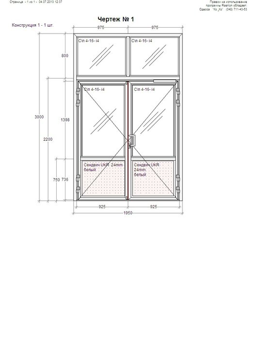

Приведу пример, что попалось под руку.
Удаляется ножка штапика в местах расположения отверстий, устанавливается выравнивающий профиль, либо компазитная плита, штапик приклеивается.
Минус один- замена ст/пакета влечет за собой замену и штапиков. Но как видите все согласно папке переработчика, безо всяких нарушений и это правильная конструкция. Делали такое не один раз. Вот так! Так что, прежде чем что-то говорить, нужно разобраться и понимать происходящее. А то налетели на парня, как коршуны- "все не так, неправильно!". Все правильно, если правильно сделать.

Эту конструкцию, можно построить так. См. рис.:)
Это системное решение! Служить будет долго и никаких тебе там дренажей из под выперда перда.
