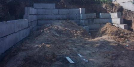

Добрый день!
Подскажите, пожалуйста, чем и как лучше утеплить наружные стены из ФБС в гараже? ФБС будет под землей, дальше над землей будет идти кирпич.
У землю - ЕППС :good:
Спасибо за ответ.
Подскажите какая должна быть минимальная толщина?
И чем можно замазать швы между листами, чтоб была гидроизоляция?
Залежно від того з якою метою ставиться утеплювач - якщо для компенсації пучіння або захисту гідроізоляції це одне, для утеплення - інше, розраховується нормативно враховуючи коефіцієнти. На око до глибини промерзання від 50мм, глибше - символічно 20мм або й без нього
ЕППС хоч і має закриті пори і низьке водопоглинання, але НЕ є гідроізоляцією
