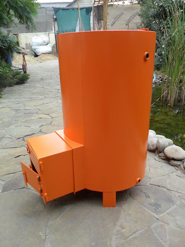

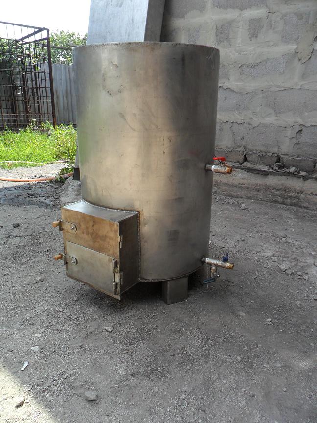

На данный момент производитель дал добро на сдачу печи на пробу в парилках хотящих или присматривающихся к печи Аква Лайт. Печь находиться в г.Енакиево Донецкой обл. Те можно приехать и взять печь на неделю в свою баню. Топка печи с парилки, труба дымохода 110 по внутреннему диаметру. Все что нужно поставить печь в парилку, подсоединить дымоход и залить воды в рубашку, ну и насыпать в каменку камней. Печь весом до 50кг. Вопросы по этому поводу в личку, дабы не сочли за рекламу и не снесли как саму тему о печи в раздел рекламы.

500мм в диаметре и 800мм в высоту.

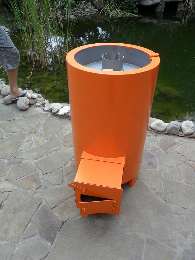

А смысл? Обгорит же местами?
Не обгорит. Это порошковая краска высокотемпературная, а печь не нагревается до тех температур, что бы краска начала гореть.
