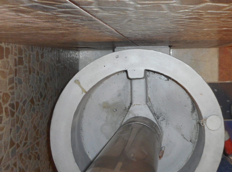

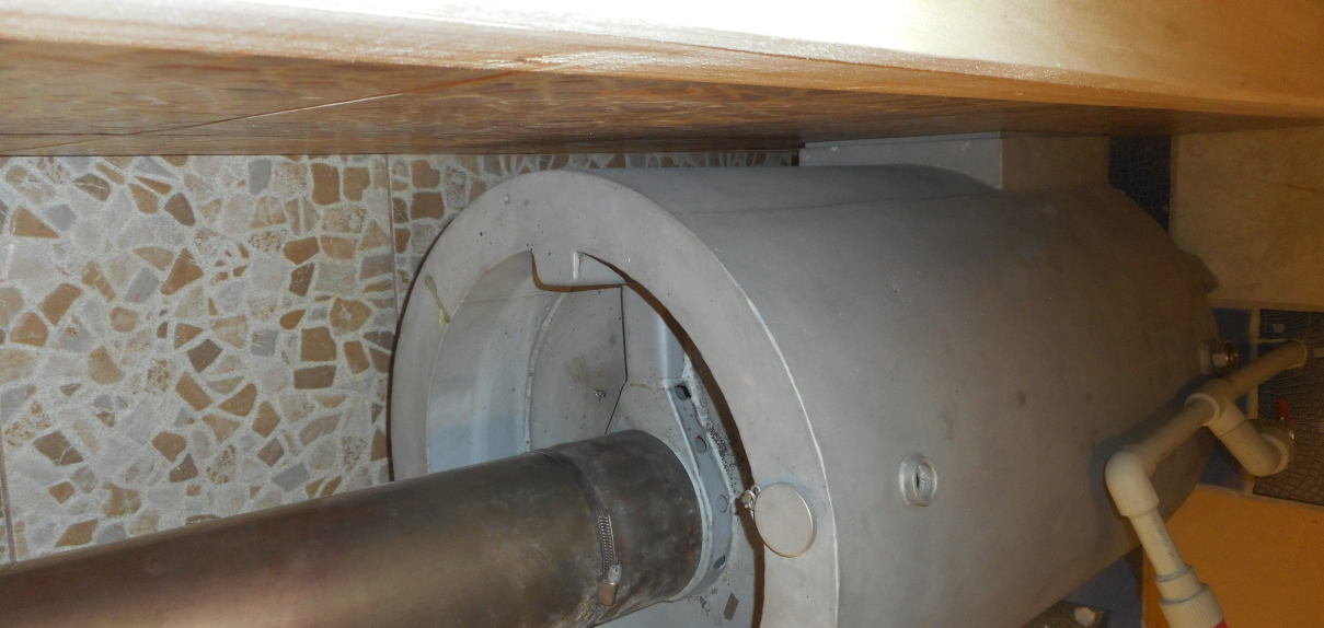

Печь в парилке должна иметь зазор в 50мм от стены ......
Александр,
дымоход монтировали за год до установки печи и на сегодня не получается установить печь в 50 мм от стены... ФАКТИЧЕСКИ СО СТОРНЫ топки - 25 мм, а сбоку 110мм. По морде(в простенке) есть 20 мм зазор сбоку и 15 мм сверху выдвижного короба с дверцей. 1)Будут ли проблемы перегрева, если стены в углу печи - керамогранит(ПЛИТКА) на магнезитовой плите?
И ЕЩЕ ВОПРОС - ЧЕМ УПЛОТНИТЬ короб морды т.к. зазор в его посадочном месте Аквы - около 2 мм по двум поверностям- сбоку и сверху?
Стенки печи нагреваются до 100С может чуть больше. Как будет держаться кафель не скажу, отвалиться, переклеить думаю не пробла.
Можно асбестовым шнуром и печным герметиком.

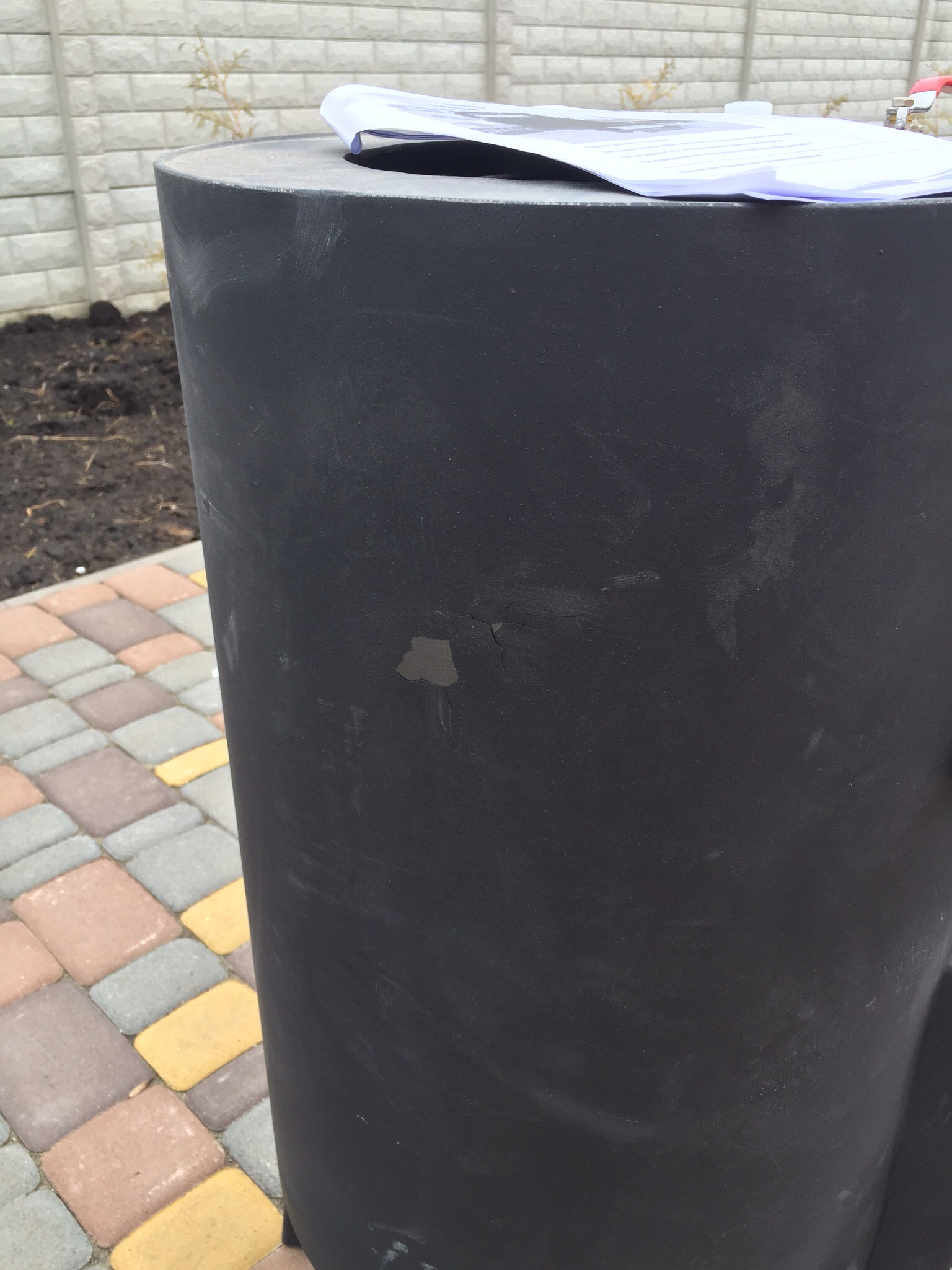

Печь получили, неприятно удивило качество покраски image.thumb.jpg.99e7bc9a8031aff647d1ecf623dbd9b4.jpg, не хватало пару заглушек в комплекте фитингов.
Первый пуск прошел отлично пара валит более чем достаточно.
Печь получили, неприятно удивило качество покраски [ATTACH]497788[/ATTACH], не хватало пару заглушек в комплекте фитингов.
Здравствуйте Александр Викторович.
От краски я сам в шоке!
Мы выбрали недавно вроде как лучшую краску по нужным нам характеристикам, а поставщик прислал вот это...
По заглушкам.
Раньше в одной ТК тырили мелкие детали. Сейчас смотрю уже и НП этим страдает...
Кризис.
Впечатление что мы вернулись в 90-е, - обмельчал преступник - запаски с машин снимает, дворники...
Пришлите нам печь - мы перекрасим, заглушки прихватим , что бы не соблазнять.)

добрый день, подскажите профи, вчера наконец то запустили баню, но в парной во время топки печи присутствует непонятный запах, кислый + ржавчина, топил обрезками сосны после строительства, закладку делал камень базальт + кварцит (проще найти было), помогите разобраться в чем дело. Спс.
Печь Смарт.
Печь Смарт.
Перед запуском на улице протапливали?
Для начала нужно вытянуть все камни и протопить без них. Камни это такая штука интересная, не исключено, что затвердевшие экскременты мамонта;) Камни мыли перед закладкой?
Ну и смотреть что с водой, может в печи просто остаток был, нужно было хорошо промыть рубашку. А вода сама не с увеличенным содержанием металла, в чайнике когда кипятите железом не воняет? Вообщем последовательно все делайте.
Убрал камни, слил воду пару раз во время протопки (вода по анализу хорошая + стоит фильтр солевой, при кипячение нет запахов), запах остался сегодня принюхался воняет пар, может протопить без воды? Так сказать прожечь железо. Также попробую купить воду в магазине чтобы уж точно определиться с качеством воды.
На авто без масла тоже можно, но не долго ;) Промыть и топить, выпаривать запах.
Александр если не сложно напишите как вы делаете протопку, при какой температуре\ влажности паритесь и за какое время выходите на этот режим, как регулируете влажность в парной?
У меня Аква Профи. Просто топлю печь, парилка за три часа выходит на режим, можно через полтора часа уже заходить и париться. Но мне больше нравится прогретая парилка, когда теплом светят полоки, стены, потолок. Пробка, в моем случае задвижка, окно и дверь в парилке, вот и все регулировочные инструменты для влажности в парилке. Открыл все, сбросил, закрыл все, увеличил. Те делаю на вкус клиентов и их хотелок, от сталеваров банных, которым нужно что бы жесть, так тем вообще все закрыто и при парении, да так что парить можно на коленках, а то уши горят. До открытого всего, для беременных. Вообщем на любой вкус и выносливость парящегося. Я это вижу уже когда грею паровым душем ножульки, кто сталевар, а кто любитель ;)
Печь Смарт.
Здравствуйте.
Если вы уже топили без камней и все равно запах есть, то это краска еще выгорает.
Мы уже ругались с поставщиком. Даже ездили на производство краски и там нас учили как все правильно делать, - имеет значение и пистолет и расстояние от него до печи, и еще много деталей.
Вроде освоили как надо.
Особенность краски в том что она долго кристаллизуется что бы в дальнейшем стать термостойкой.
Потому топите с малым количеством воды пока запах не исчезнет полностью.
Это правда надо было делать на улице, но раз уж установили то топите в парной. У нас при том варианте покраски на третью баню запах пропадал полностью.
Здравствуйте.
Топлю 2 день, все же все разобрал и вынес на улицу, по краске слезло процентов 40, Василий сегодня протопил печь 30 мин без воды, я не берусь судить правельно это или же нет, но очень сильная стояла вонь от печи, при этом краска слазила пластами (все же для жаростойкой краски это наверное не нормально?) спалил примерно, до 10 обоезков сосновой доски, буду краску убирать 100% и красить по новой, попробую сам не получиться обращусь возможно к вам. По запаху завтра попытка 5, очень надеюсь на победу !!!!
