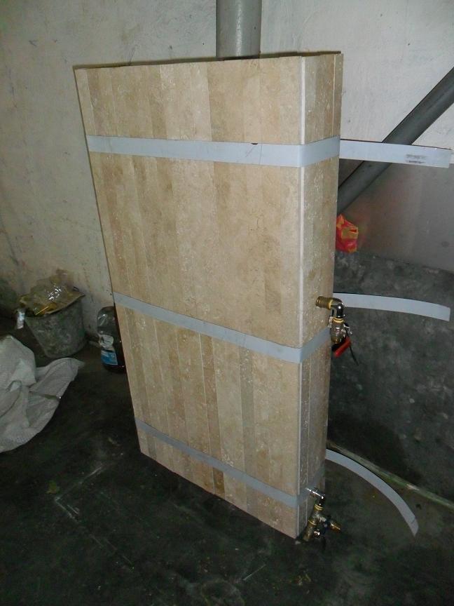

Пожалуйста ;) Да печь заказывается, тк на складе их пока не скапливается. А какие размеры парилки у Вас?
еще не построена, планирую 2 на 4 м. стены из пенобетона, а вот как утеплить и отделать внутри еще не решил
Она ставилась в 30кубовою парилки и нормально выдавала режимы, а в 20 кубах будет работать хорошо.
ПС. Она и сейчас стоит в парилке с КП (кирпичной печью), прогревает не только парилку но и саму кирпичную печь. Народ ходивший в эту баню именно из за кирпичной печи, оценили Лайт и теперь просят ее топить, а не КП.

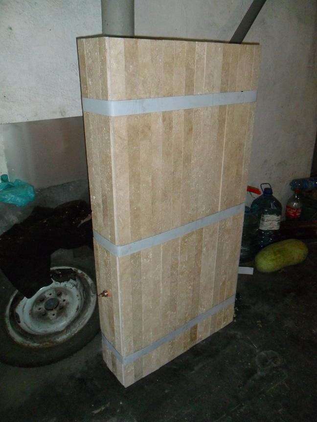

Александр, как часто печь нужно чистить от накипи?
Все зависит от воды. Сверху на печи пробка и через нее видно что твориться внутри, как появится накипь, так и можно промыть, что бы не разрасталось сильно.
из какого металла она изготовлена?
Она изготовлена из нержавейки.

Александр, в описание написано, что печь можно использовать для отопления дома, каменка нагревается перегретым паром, получается, что пар проходит через камни, тога не понятно, как топить дом - влажность в доме будет стремится к 100%
Паром дом никто не обогревает, речь идет о воде как теплоносителе в батареях.
Ну вот еще одна электро Аква для бани в доме, на низком старте в баню ;) Это печь Aleks122563 ;)
Змінено користувачем Александр с Донецка
горят баньки в основном за счет «красных»(700-900грС) дымоходов, и раскаленных поверхностей печей, не защищенных огнеупорными противопожарными разделками.
Поэтому этим МП нужны дорогие дымоходы и огнеупорные разделки
У Лайта стенки печи 85-100грС, - огнеупорные разделки НЕ НУЖНЫ.
Дымоход тоже берем самый недорогой – Лайта печь колпаковая с хитростями… она всю энергию в себе оставляет! Небо греем совсем малость…)

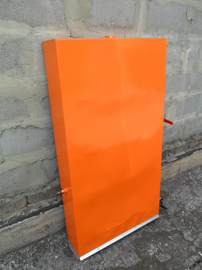

Размеры Аква лайт 50х80. 80см - это размер до среза дым. трубы?
Заказываем дымоход - нужны точные размеры.
И еще вопрос - можно ли сделать печку с краном подачи воды слева?
110мм по внутреннему диаметру, тк собирается по конденсату.
Можно, это обговаривается при заказе печи.
Добавлено через 2 минуты
Да, но этот момент стоит уточнять при заказе печи.

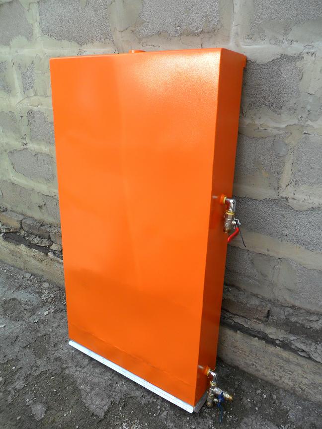

О размерах я писал уже, кажется ;) Мощность 9квт и 12квт щупал собственно ручно;) Принцип печи, она греет свой площадью, как КП(кирпичная печь) ну и паром конечно. Воду к печи нужно подводить. Все вопросы конечно лучше задать производителю на его ресурсе, но для этого там нужно зарегиться. (ссылка устарела)
Сложного нет ничего в электро печи. Нет конвектива. Парилку после парения она сушит так же своей площадью. :beer:
