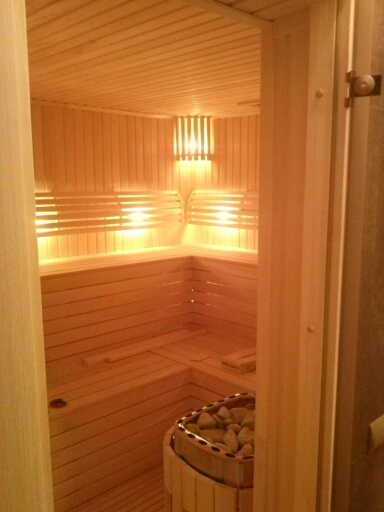

Александр с Донецка спасибо Вам за консультацию ,вот что получилось у меня
Пожалуйста, но с фото вижу, что получилась "сауна"
ну да то ,что планировал,крепил кстати степлером вагонку
В лицевую часть или в паз? ;)
в паз,верх и низ укрепил саморезами, вроде нормально держиться
в паз
Гвоздем или скобой? Что за степлер? Добивать гвозди приходилось? Я теме о креплении вагонки выложил фото. Размер скобы или гвоздя какой?
видел фото в теме.
крепил скобой 16мм ,добивать неприходилось
пришлость правда приловчится ,так сказать найти нужны угол под которым ставить степлер.
Вот это и есть пробла, если потом добивать, то смысл в применении степлера. Когда можно и так бить гвоздем омедненным в паз и не заморачиваться. А для увеличения производительности в монтаже вагонки, степлер нужно модернизировать. Но пока не тороплюсь это делать, тк вагонку в банях стараюсь не применять, это одиночные заказы. Большая часть заказов бань с обшивой доской или горбылем. Обшива вагонкой слащавая получается ( как говаривал один киногерой ;) ) Я в той теме специально заострил внимание, желающих прикупить степлер, для монтажа именно вагонки. Манагеры ведь о этом молчат, даже отзыв задинамили, но кто хотел услышать тот услышит :beer:
