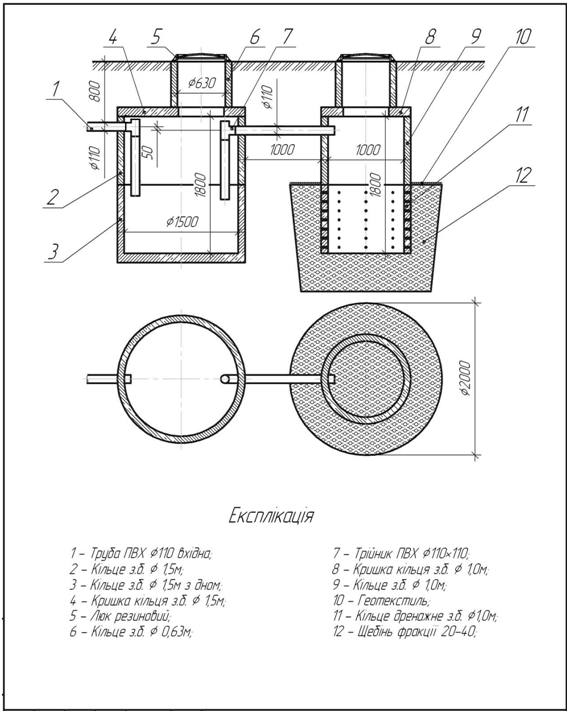

Тут не сказано о толщине дна из щебня и о ширине щебеночных пазух вокруг ямы с боковыми дренажными отверстиями.
Есть у кого-то такая инфа? Или чем больше, тем лучше?Ж-)
И можно ли обе ямы делать с щебеночным дном?
Чем больше, тем лучше, объем дренажа увеличивается. Без дна приемный колодец, это свинство грязнейшей воды.
Спасибо. У меня планируется яма с переливом.2 резервуара состоящих их 4-х бетонных колец двухметрового диаметра и метровой высоты. Продавец колец рекомендовал в обоих из резервуаров сделать первые(снизу) по 2 кольца с боковыми дренажными отверстиями, а сверху по два глухих.Ну и дно в обоих резервуарах щебеночное.Или в приемнике должно быть бетонное дно и НЕ должно быть боковых дренажных отверстий.Или дно сделать, а боковой дренаж оставить?
С каких пор продавец ЖБИ может давать такие вредные советы? Может он диверсант какой:)?
Первый колодец герметичный, второй дренажный.834041530_septikshema.PNG.9bd9412eb0b280b9bb761b82e9ab8812.PNG
Только тройник на выход из дома (вход в прием) не ставьте, просто колено.

На вашей схеме оба резервуара одинаковой глубины.У моих родителей приёмник(вход с дома) меньше по ширине и глубине(ширина 1,5м и глубина метра 2,5), а вот переливной с дренажом-широкий и глубокий(ширина метра 2,5 и глубина метра 4-4,5).И строитель который строил им яму утверждает, что чистить асинезаторной машиной планировалось именно большую яму, т.е. дренажную, без дна! Бред? Ведь я так понял, что чистится именно приёмная герметичная яма? Или со временем и дренажную нужно будет выкачивать, когда дно заилится?
Что-то совсем я запутался в этих вариантах :(
У меня запланированы 4 резервуара по 2 м. в диаметре и 4 метра глубиной.Вот теперь уже усомнился, а нужна ли мне вторая дренажная яма такая же огромная, как и герметичная приемная? Может прием оставить таким большим, а вот дренажную сделать в диаметре 1 метр и глубину 4? Хотя на некоторых схемах видел, что дренажная яма и меньше в диаметре и не такая глубокая, как приемная.
Вы лучше вторую 4х2м кольца разделите на 2х2м + 2х2м таким образом увеличите площадь дренажа. Правда при условии что у вас грунт одинаковый как на 4м так и на 2. Или вторую камеру тоже сделайте герметичной как мне тут советовали но она в любом случае рано или поздно заилится
Не получится.У меня яма вырыта размером длина 5 метров, ширина 3 метра и глубина 5 метров. Так что получится только 2 ствола сделать.Вопрос теперь какие лиаметры оптимальны для этих стволов? Не хочется переплачивать :( Двухметровые кольца существенно дороже полутораметровых и тем более метровых.На схеме показаной мне выше указаны 2 резервуара диаметрами 1,5 и 1,0 метра.Какой все таки оптимальный вариант для семьи из 4-х человек?
не диаметр колец диктует дренаж, а площадь засыпки вокруг колец. кольца выполняют роль всего навсего передачи стоков в дренаж. Ставить 2х метровые для 4-х человек считаю расточительством! вот приемный колодец (герметичный), должен быть чем больше, тем лучше, продлите срок откачки.

Скажите, а фундамент ленточный перед устанрвкой колец нужно делать?Или выровнять и уплотнить песчанное дно и просто поставить кольца?
И еще, дренажный резервуар с тавиться на шебень или сначала форммруем из колец резервуар, а уже в него и вокруг него сыпем щебень.
Трамбуем, ставим днище, раствор, кольца. Дренаж на щебень.
Подскажите, а с боков можно дренажный резервуар засыпать боем красного, белого кирпича и бутовым камнем?
Нет.
