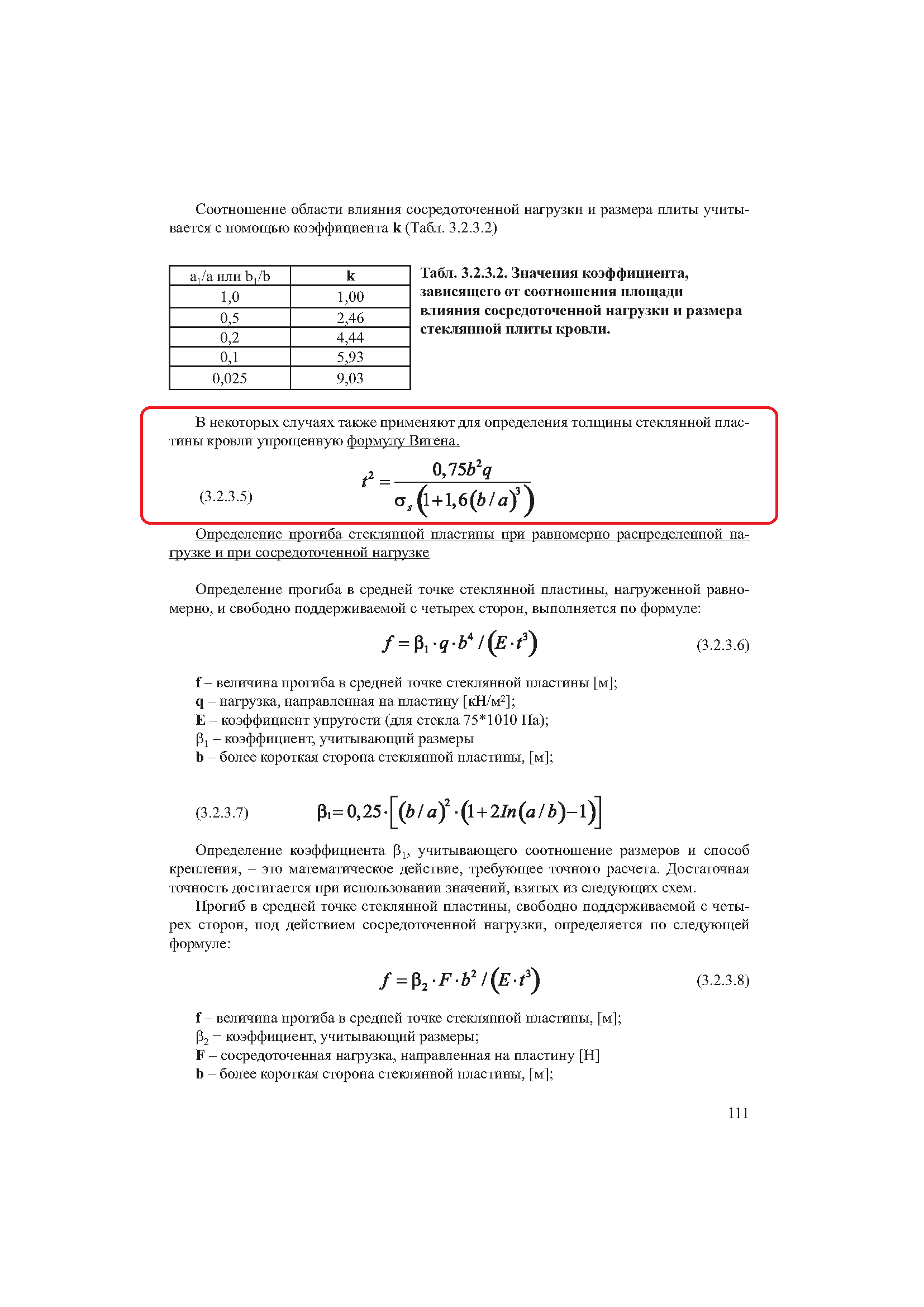

сегодня прислали расчеты, выкладываю их здесь в прикрепленном файле. Буду благодарна за комментарии!
Толщина стекла.doc
...сегодня прислали расчеты, выкладываю их здесь в прикрепленном файле. Буду благодарна за комментарии!
Да есть такая формула Вигена. Но что то не сходится. Уже пару раз пересчитал, при указанных исходных данных что в таблице, толщина стекла получается 1,31см, но ни как 0,92см не получается у меня (см. формулу во вложении).
Нагрузку на стекло они почему то завышенную даже взяли (252кг/м.кв.). Реальная нагрузка будет около 200кг/м.кв. Но и при такой нагрузке по формуле Вигена толщина стекла получается 1,17см.
P.S. Кстати при таких размерах стеклопакета и нагрузке 200кг/м.кв. проходит толщина стекла 1,07см (согласно расчета из МДС 31-8.2002, ну тот расчет что я ранее и предоставлял). Только стекло проходит на прочность. На жесткость не пройдет. Прогиб стекла будет около 40мм. При дистанции между стеклами 16мм, стекла в стеклопакете просто схлопнутся.
Попросите их более подробно расписать расчет стекла на прочность по формуле Вигена. Также пусть посчитают прогиб стекла. И сделают выводы.

Сегодня просчитали стекло на прогиб. Расчет статических прогибов и напряжений произведен с использованием программного комплекса Glastik производства компании MKT GmBH с учетом климатических условий. Файл в приложении. Результаты подтверждают расчеты Ruslan-а. Но конструктор все равно утверждает, что давление воздуха между стеклами в стеклопакете не позволит им схлопнуться... Хотя я всегда считала, что в мороз стекла прогибаются внутрь стеклопакета, так как давление воздуха между стеклами уменьшается...
