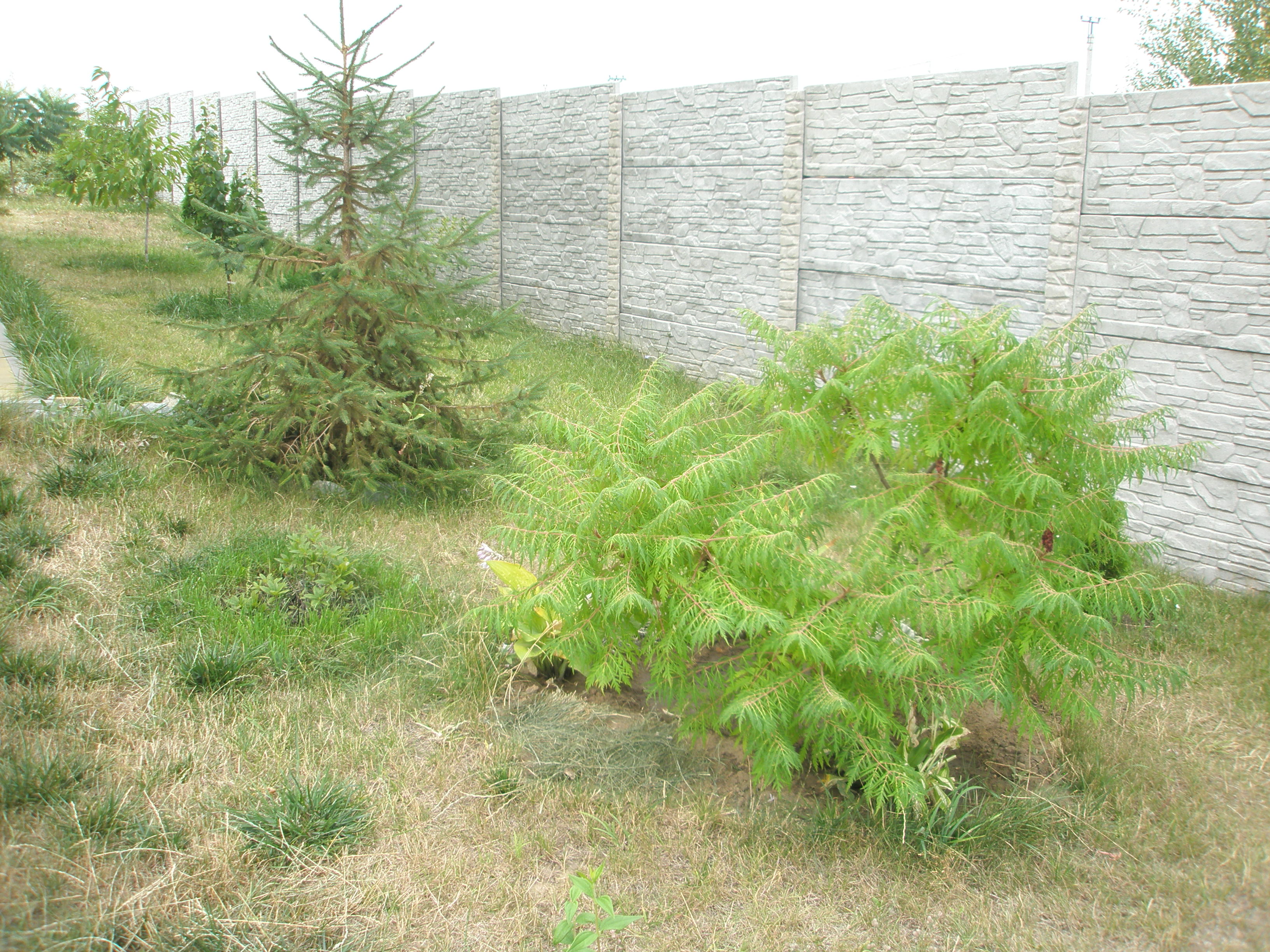

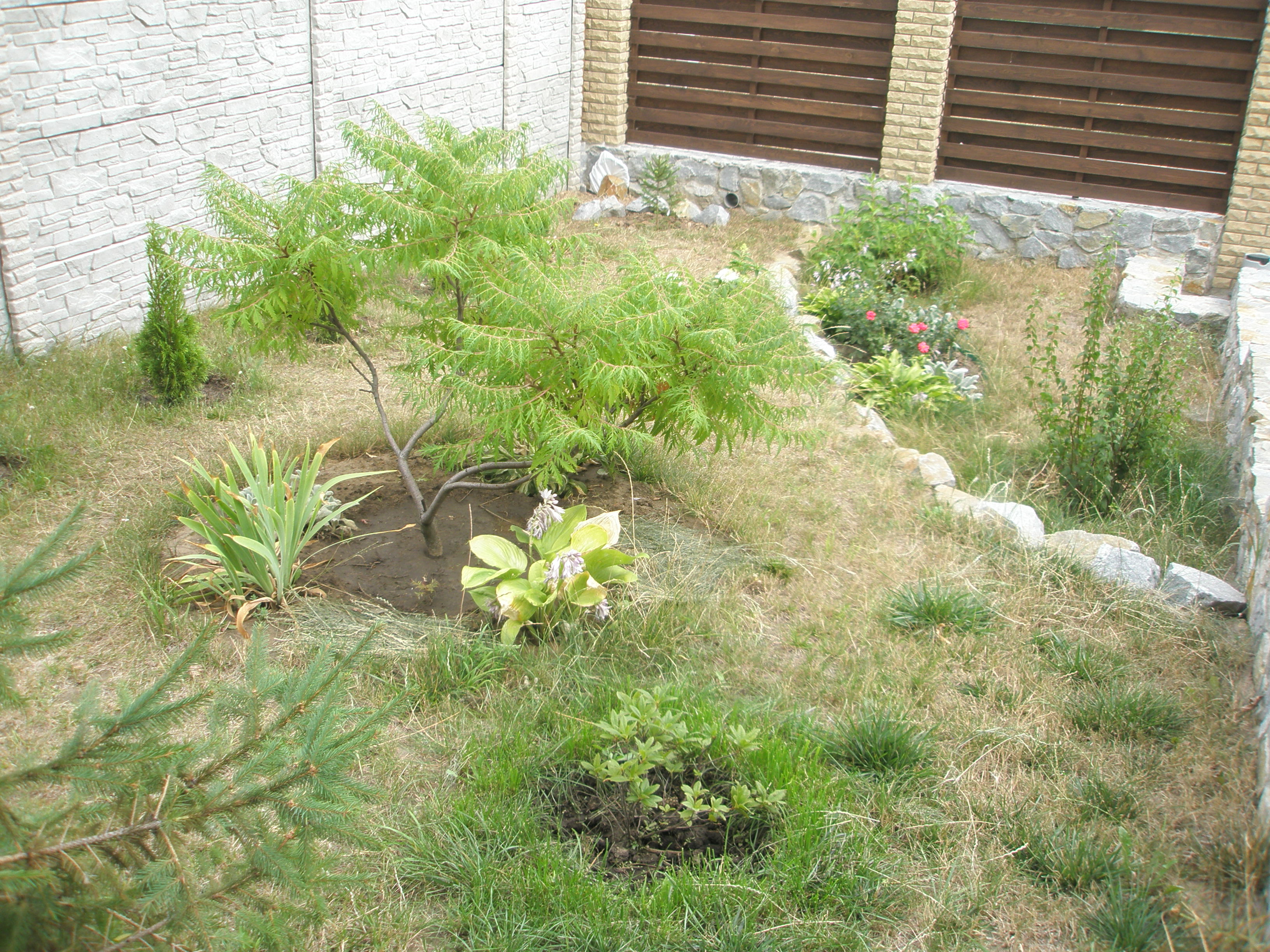

На этих снимках сумахи.
У нас их 2 вида.
Один с более мелкими листьями, и "шишечкой".
На фото видно, как от корня отростают новые деревца.
Мы отсадили от корня один отросток - вроде как хорошо растет, будет такой же сумах за забором.
Другой отличается тем, что листья перед опаданием не желтеют, а краснеют.
На фото видно покрасневшую ветку.

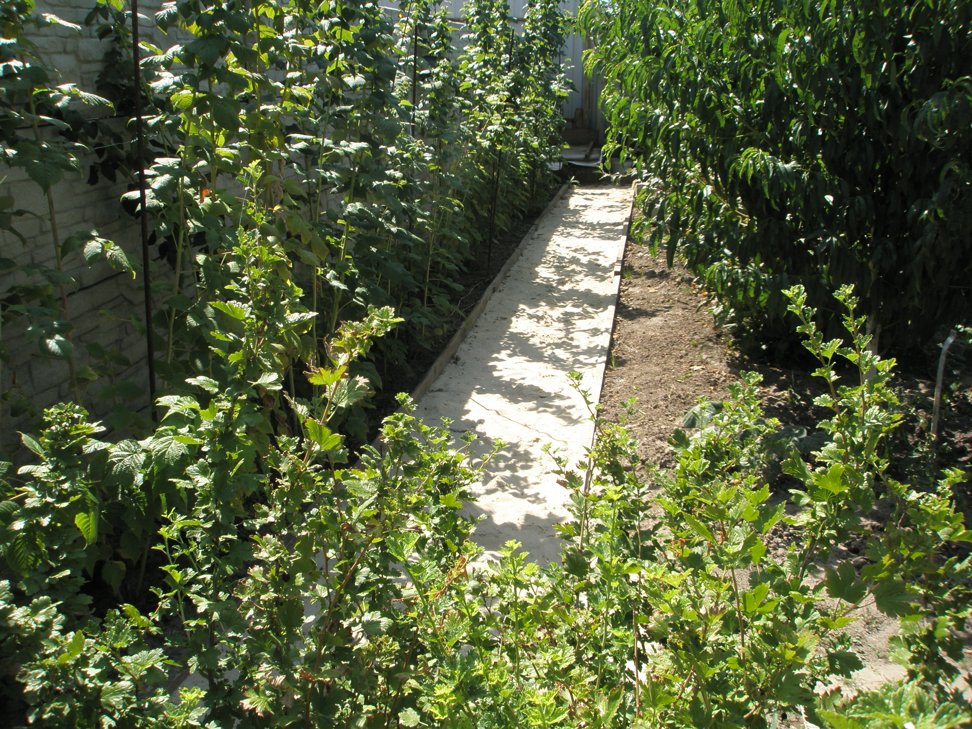

В отличие от малины, которую размножили из пары кустиков.
На фото видна малина, плодоносящая 2 раза в год.
Не успели отойти от первого урожая, часть даже не собрали.
А малина уже вымахала больше 2 метров новыми стеблями, и на новых стеблях уже новый, второй урожай.

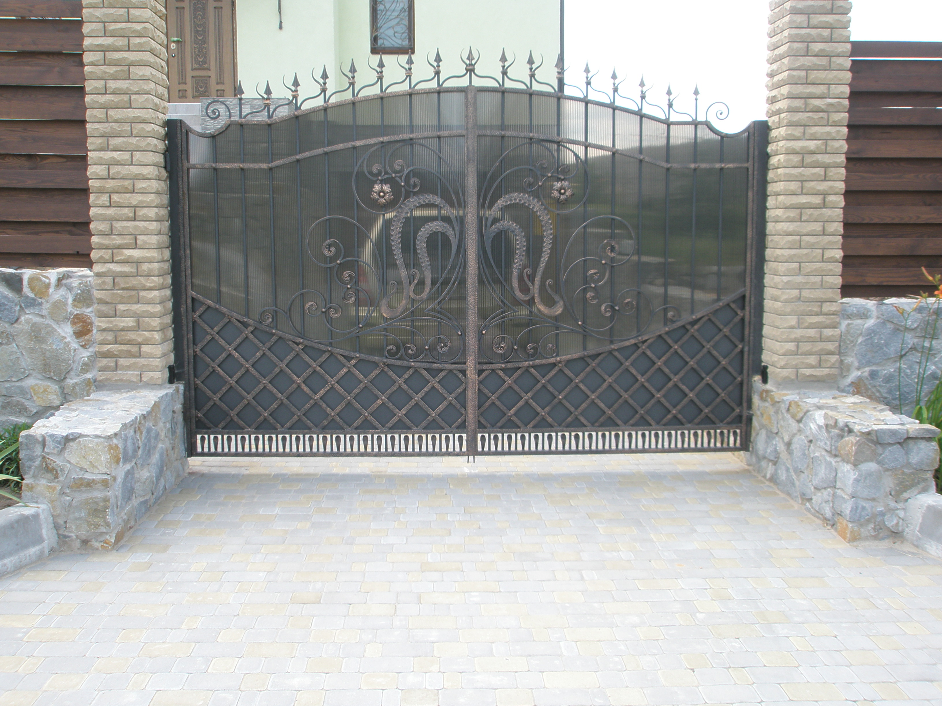

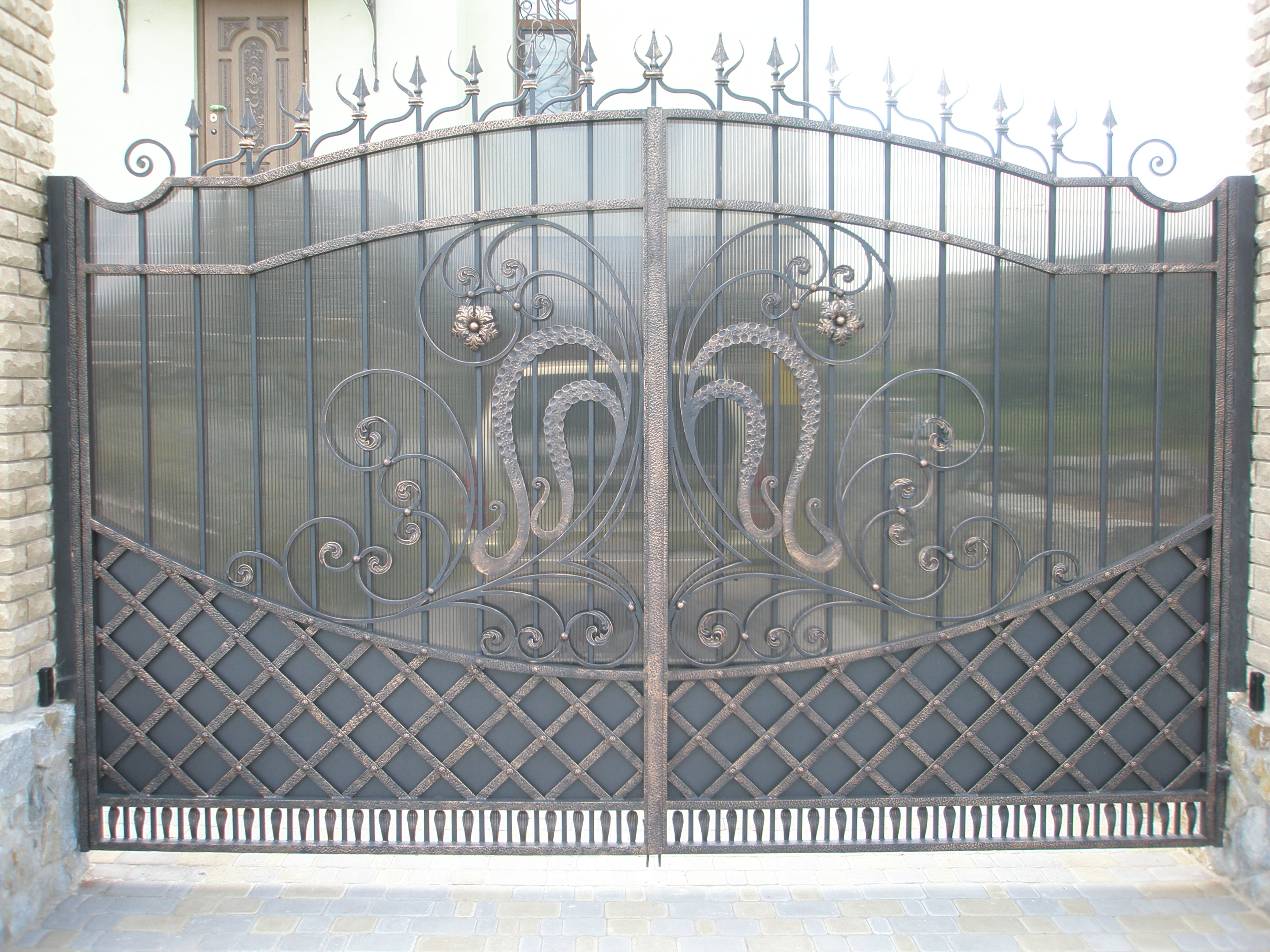

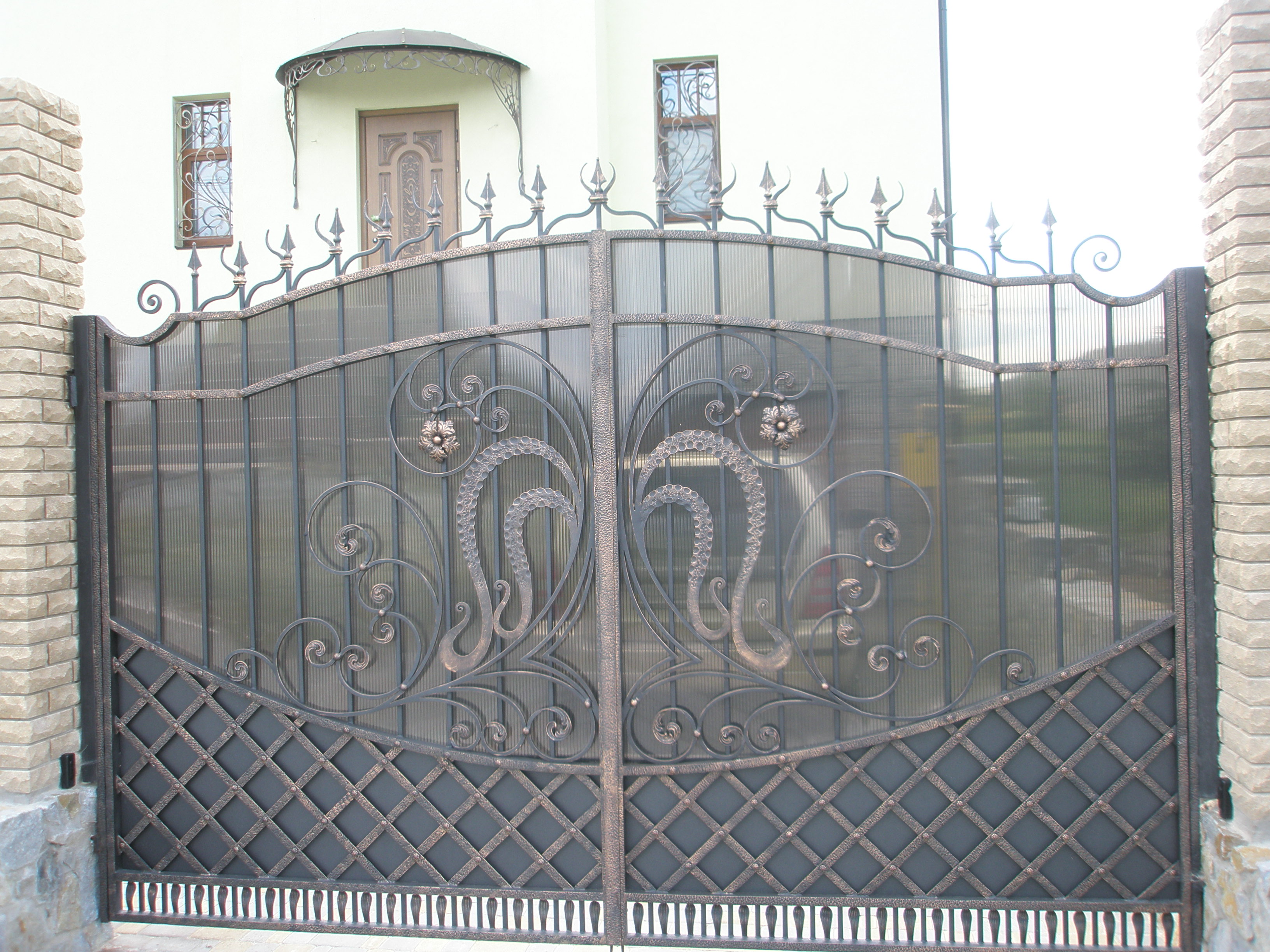

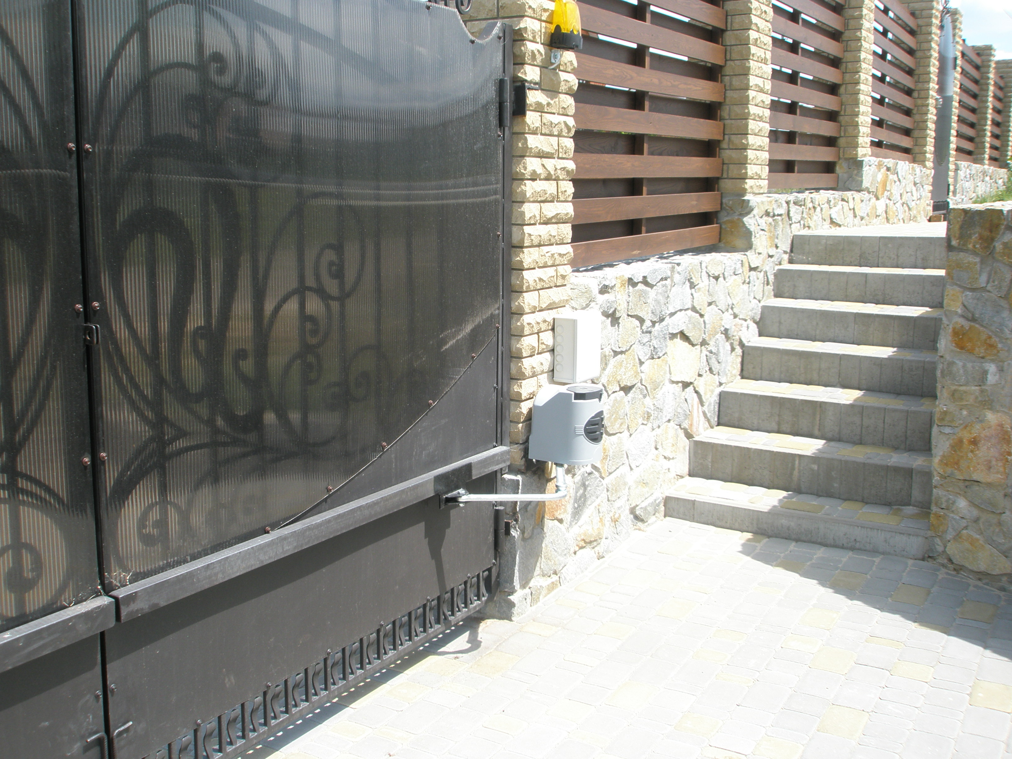

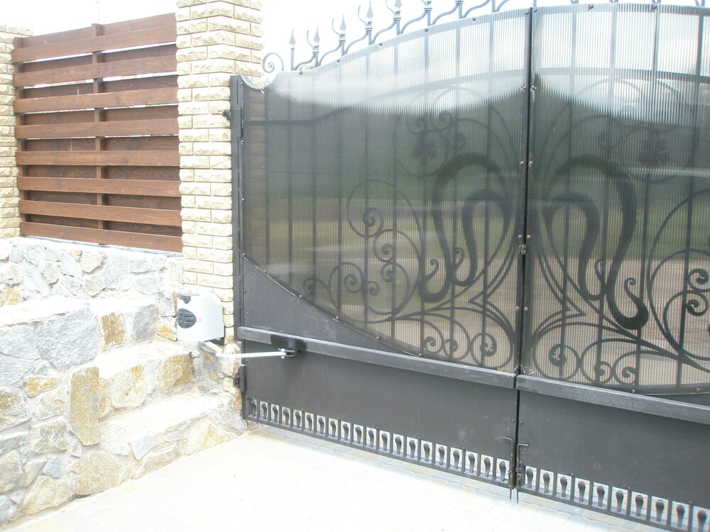

Я ранее давал ссылку на тему, где выложены фото моих кованых ворот.
Но, видимо, ходить по ссылкам менее удобно, чем смотреть фото в этой теме.
  • Лайк 7

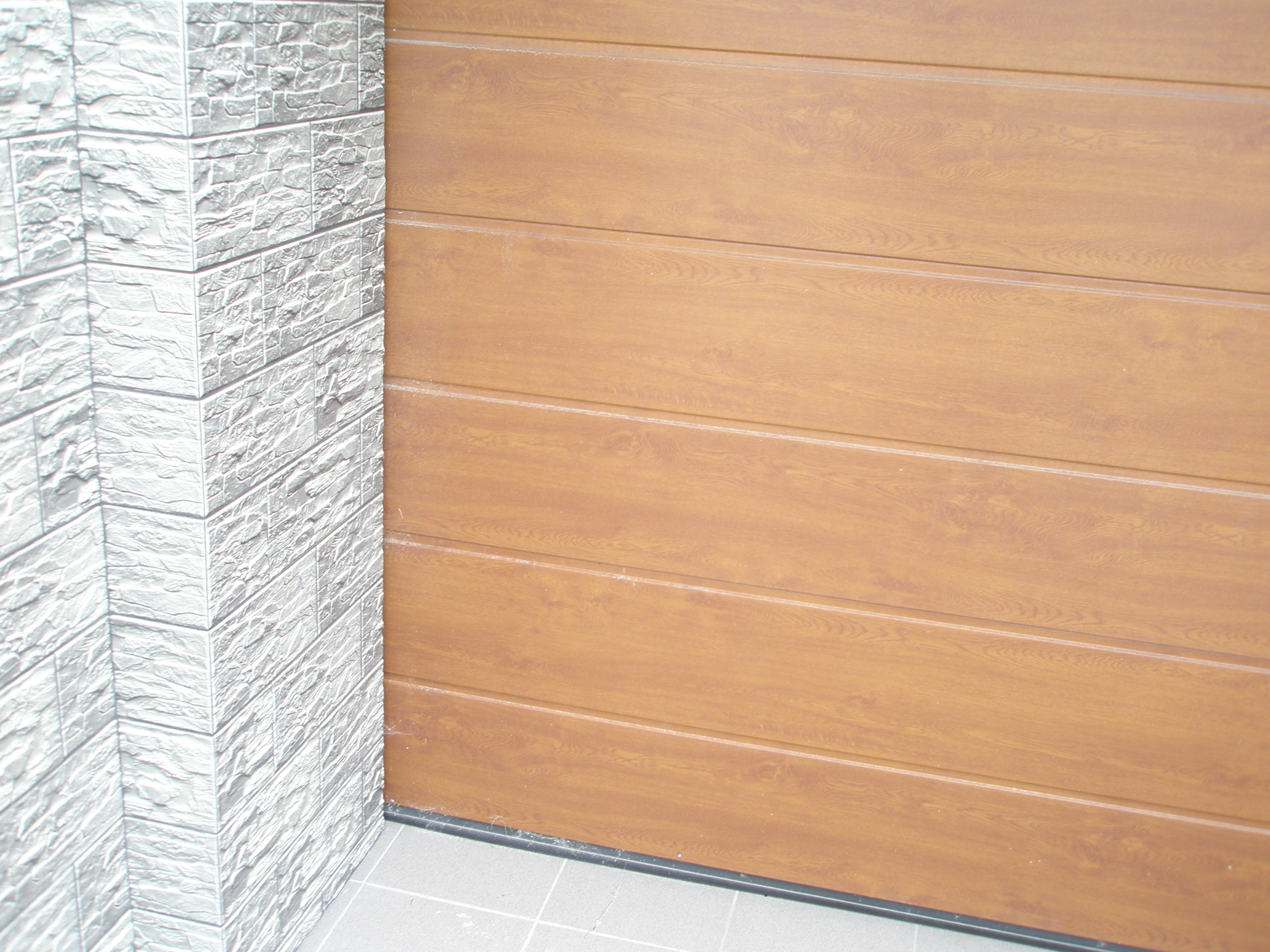

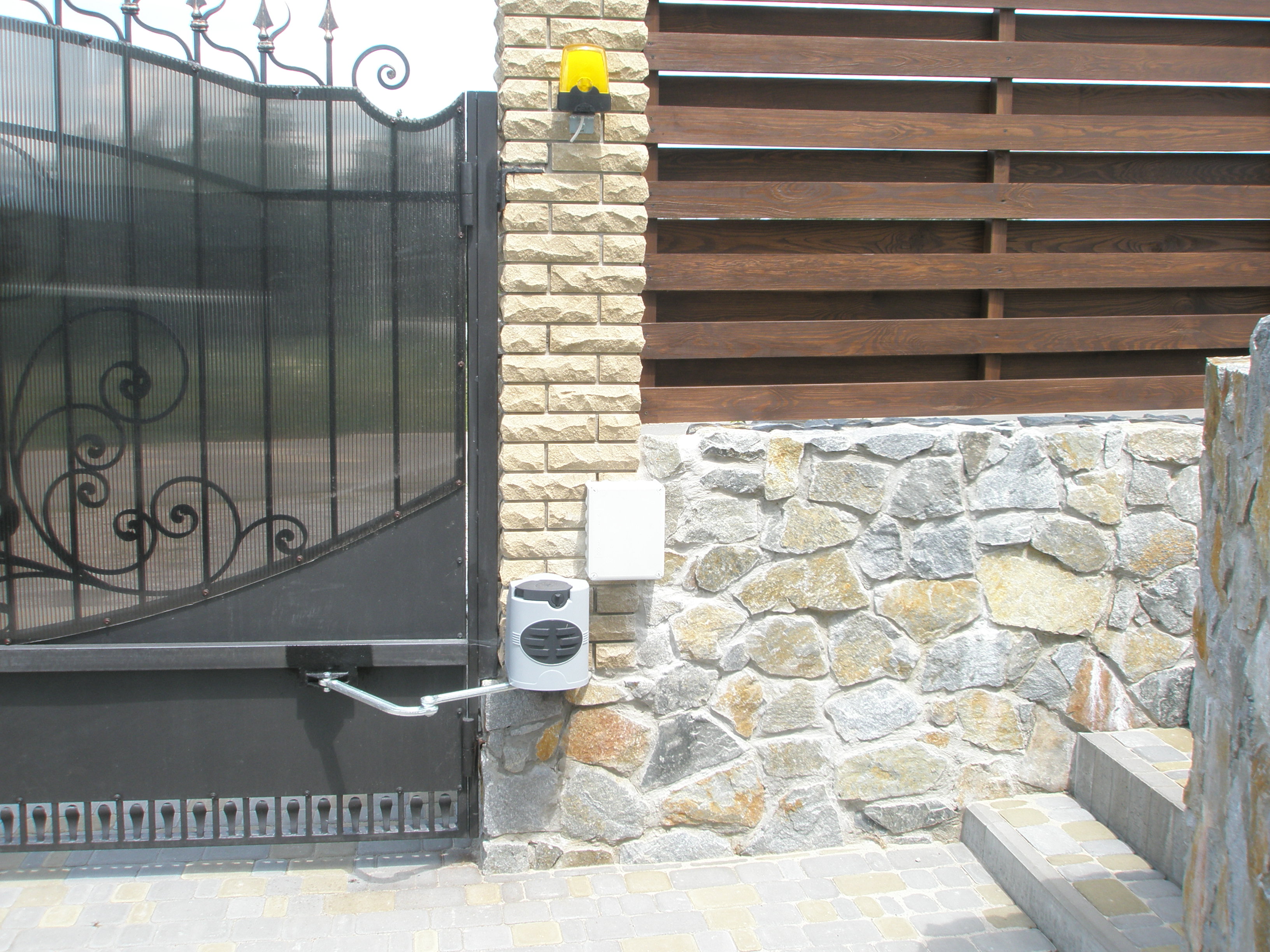

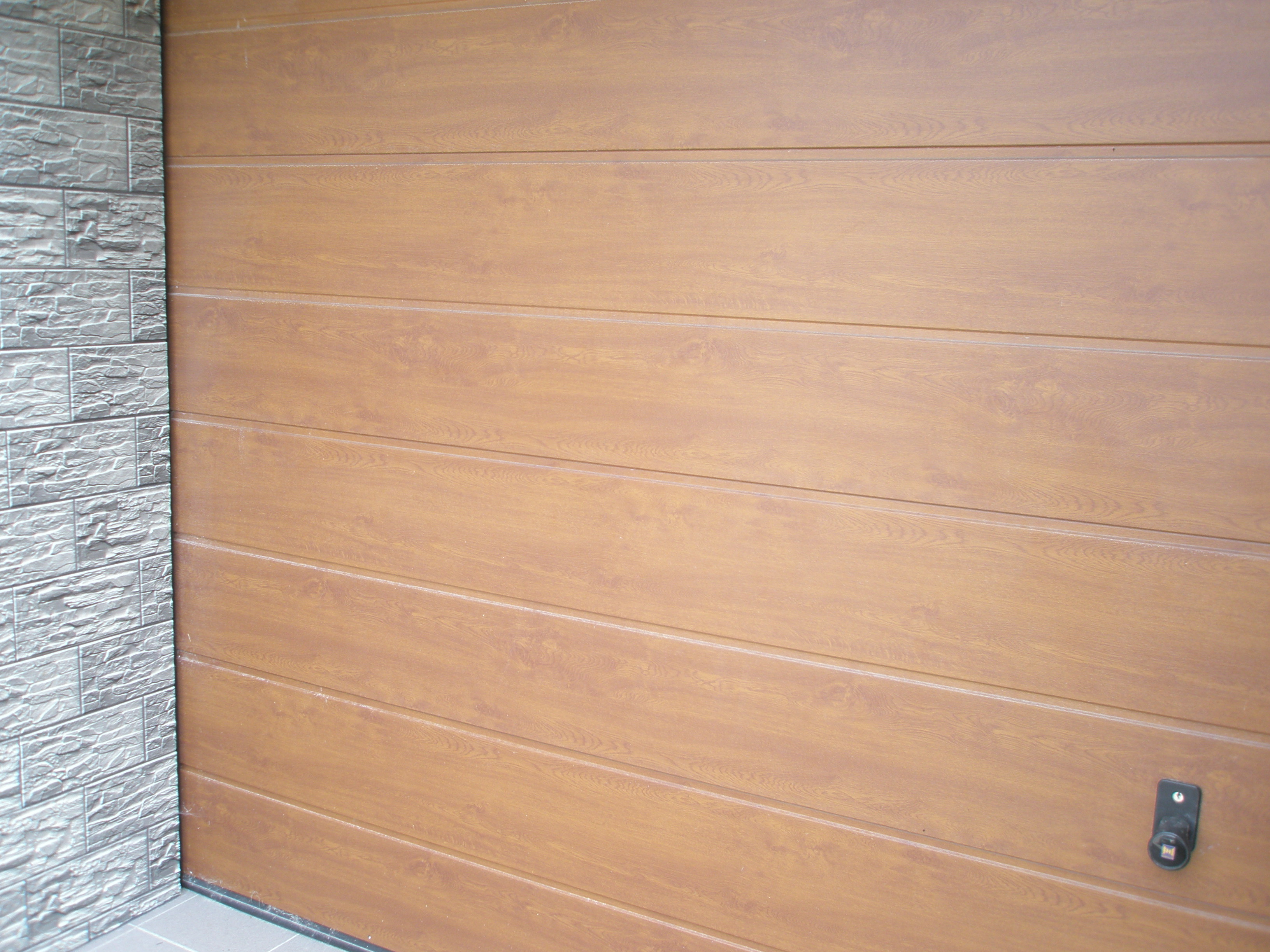

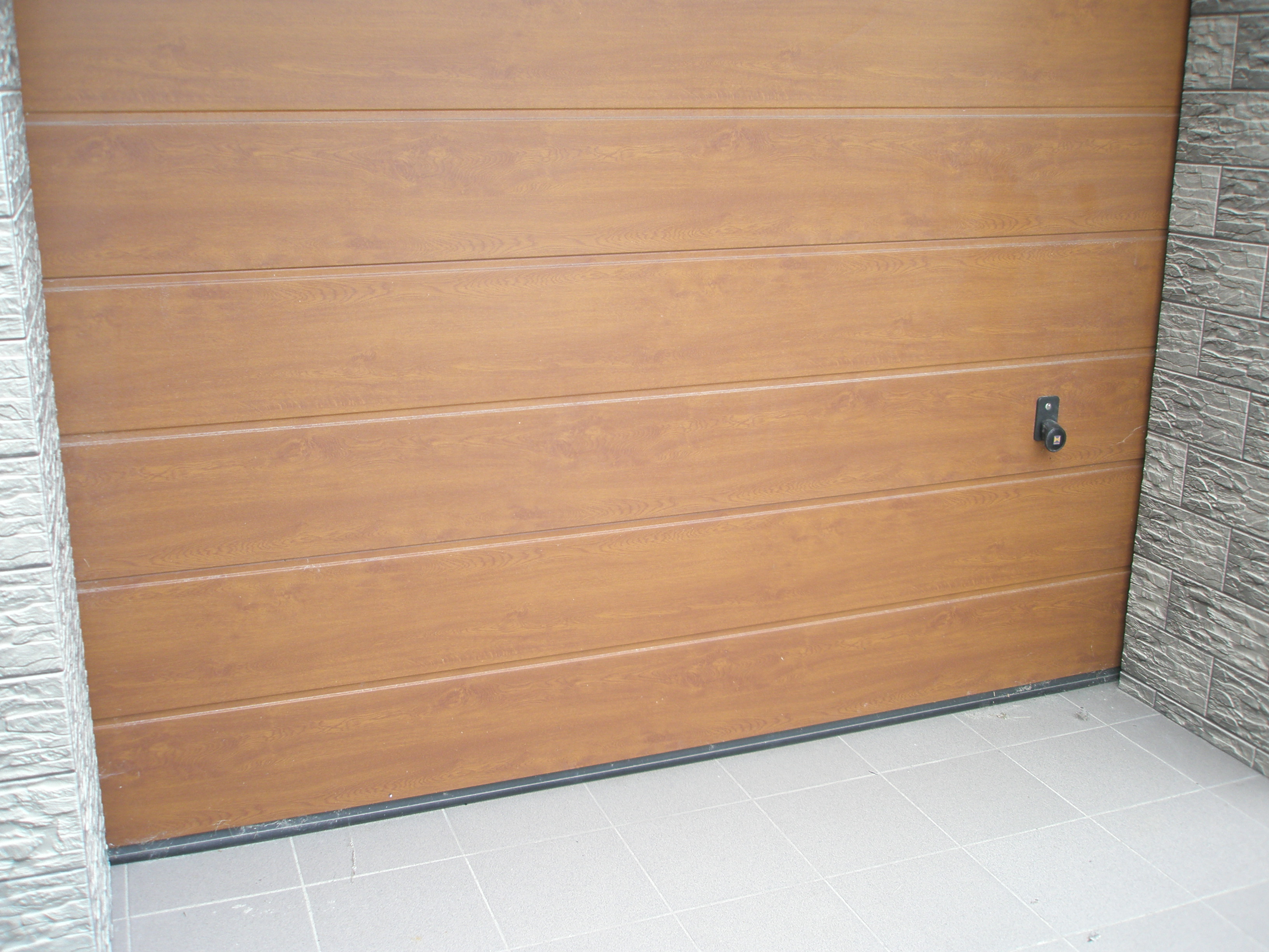

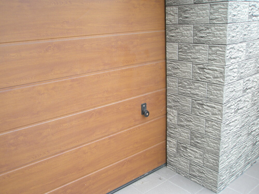

Ну, и в завершение темы ворот, гаражные ворота.
расскажите плиз подробнее о воротах - размер, название, где брали, устанавливали сами или ктото? Сейчас как раз дошли до стройки гаража-хозблока, заморочились воротами и погребом

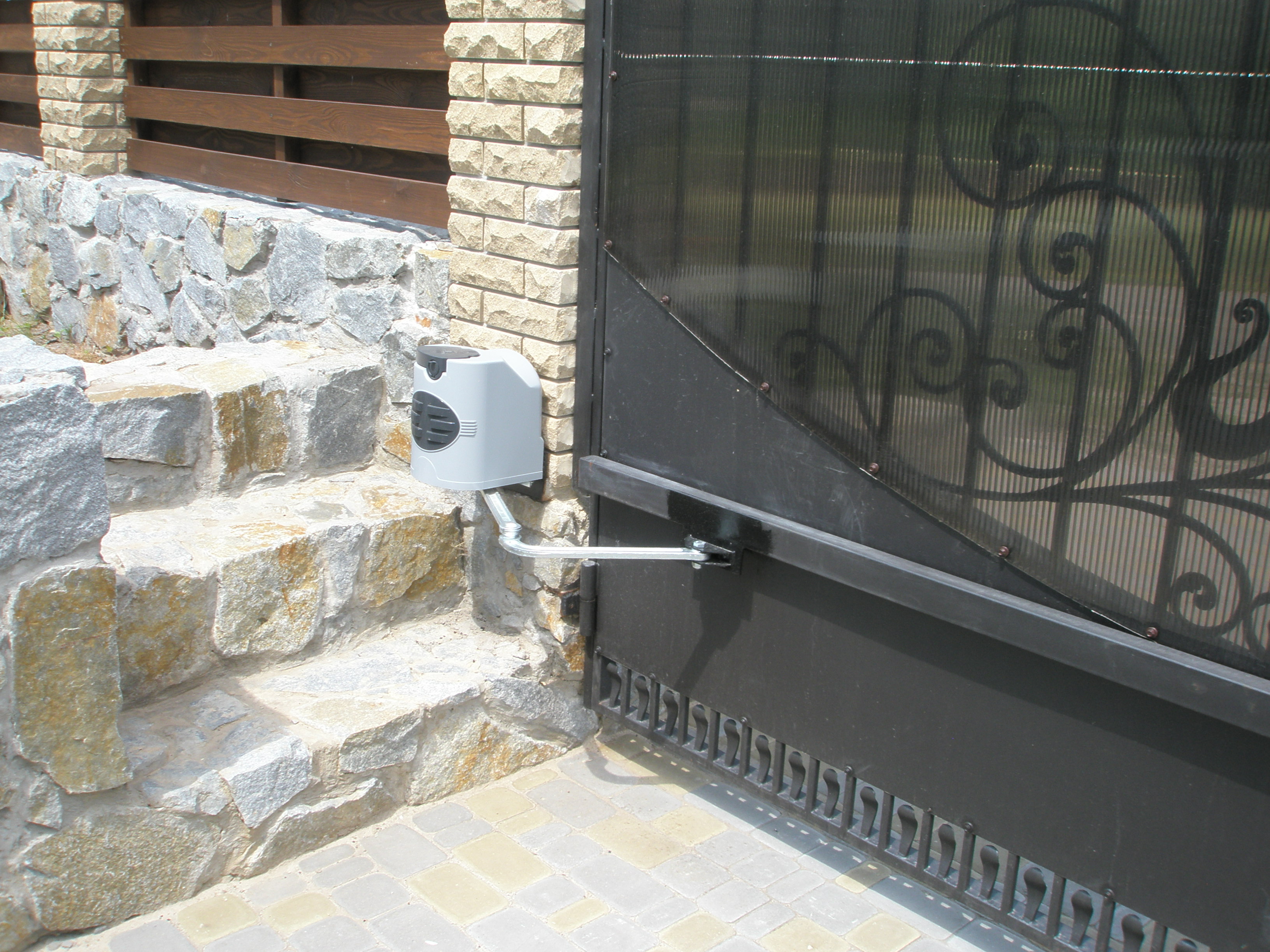

Мне гаражные ворота, и автоматику въездных ворот, устанавливал Николай с ником Вратарь.
www.stroimdom.com.ua/forum/member.php?u=10787
Советую обратиться к нему.
Он квалифицированно проконсультирует Вас и по конструкции, и по автоматике ворот, и по ценам.
Я руководствовался советами, полученными при консультациях с Николаем.
Сам не спец в воротах, и не смогу квалифицированно подсказать.

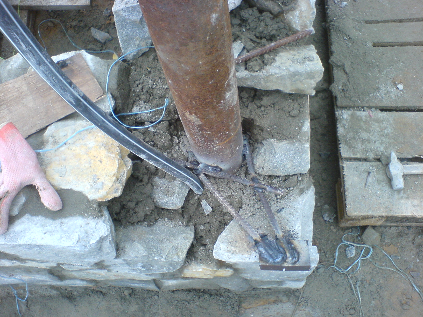

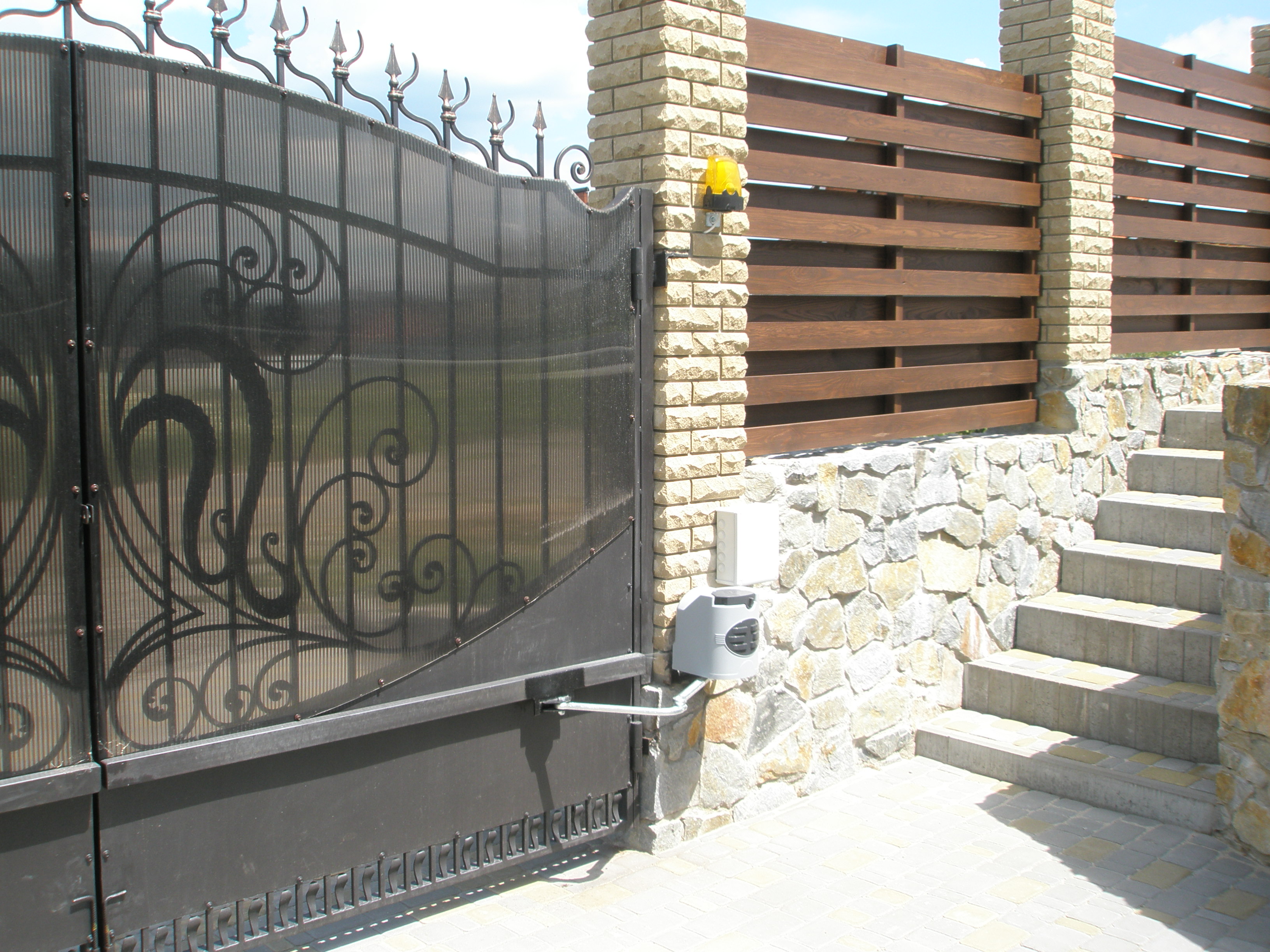

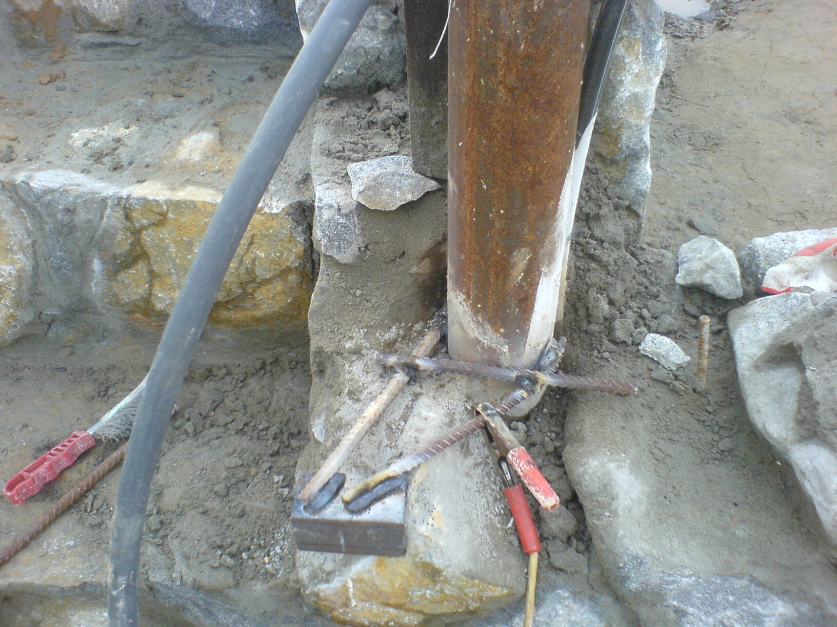

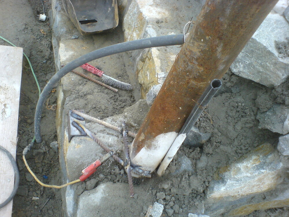

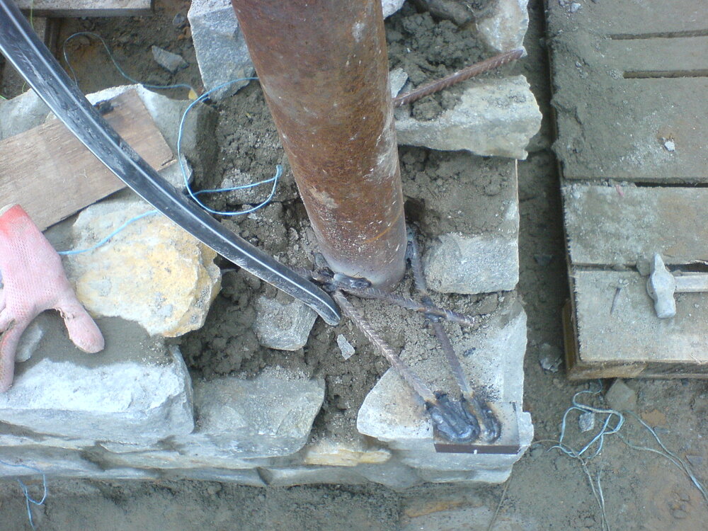

Подготовка для навешивания ворот.
Сначала была установлена несущая труба диаметром более 100 мм.
Потом у трубе приварены закладные уголки, к которым впоследствии были приварены петли ворот.
Также внутрь столбика заведена техническая труба, по которой потом я затянул кабели для автоматики ворот.
Только после этого металлическая труба была обложена "рваным" кирпичом.

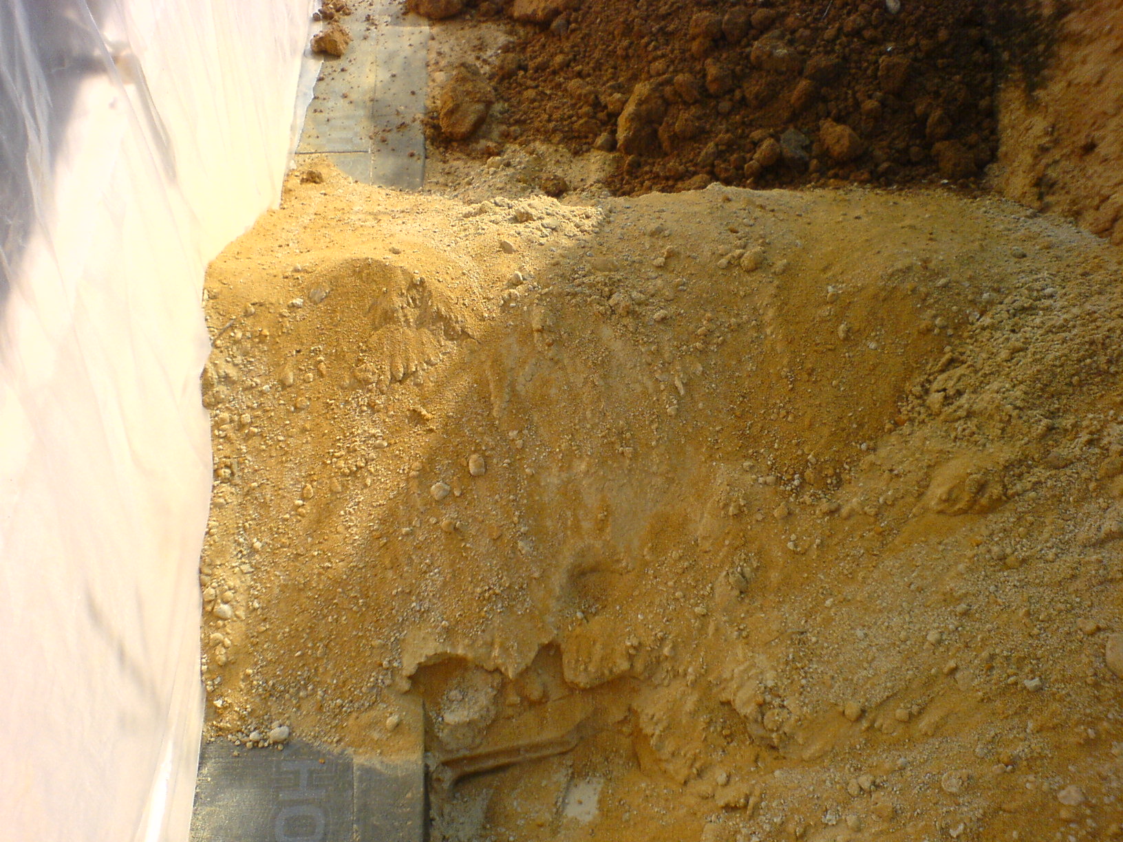

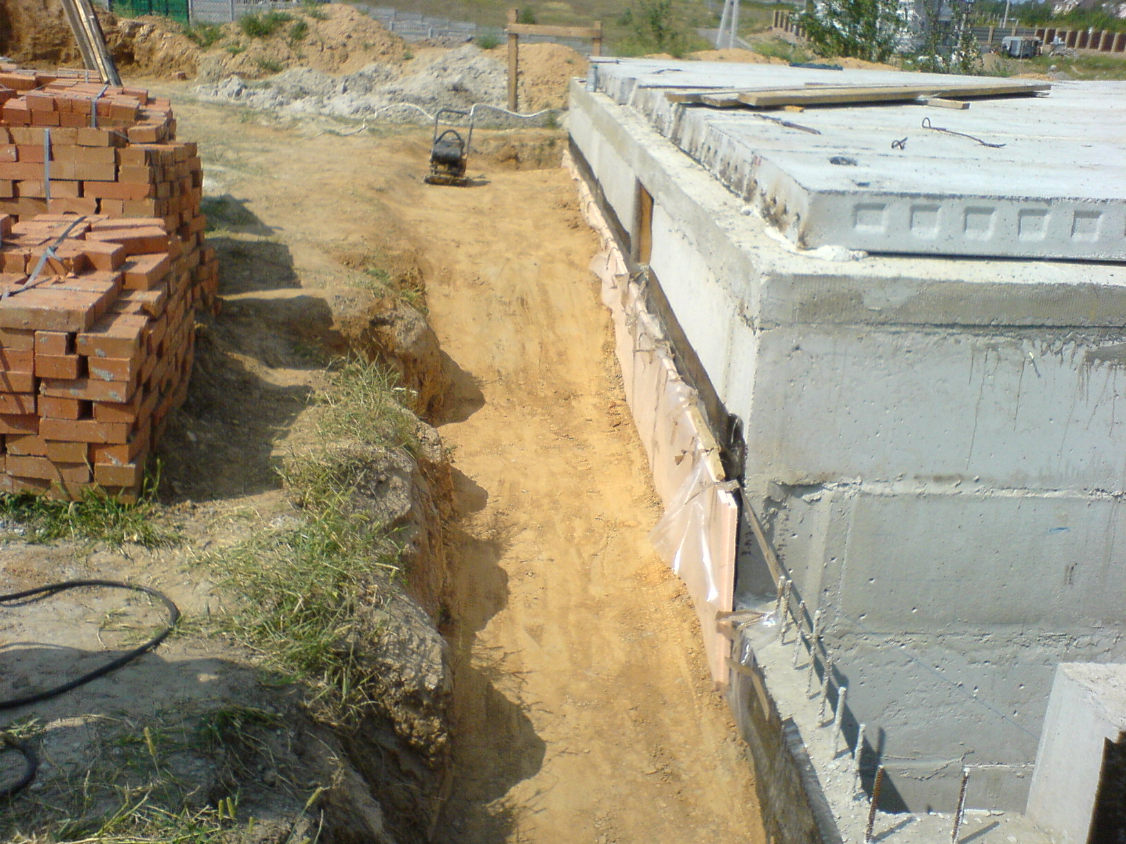

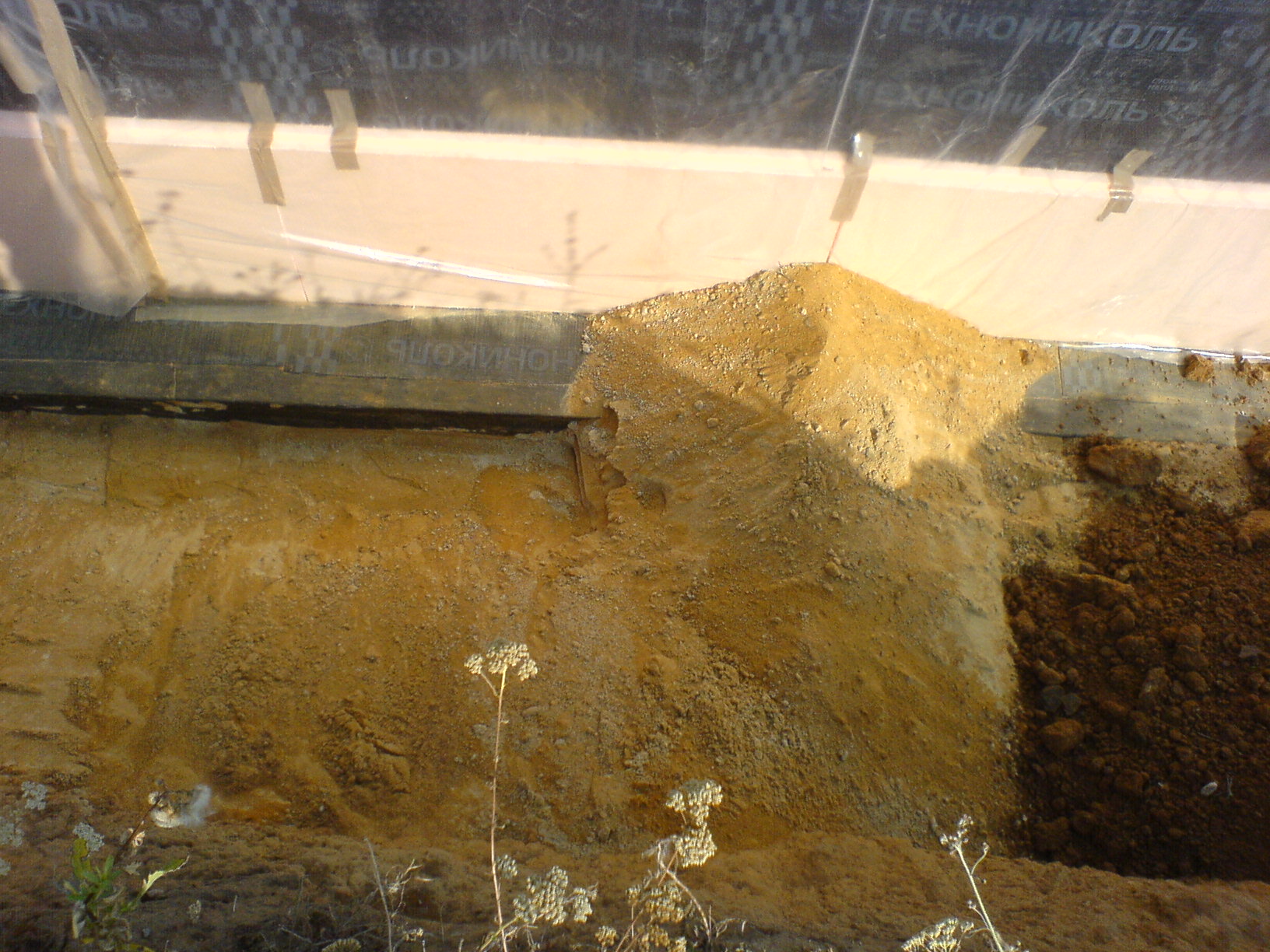

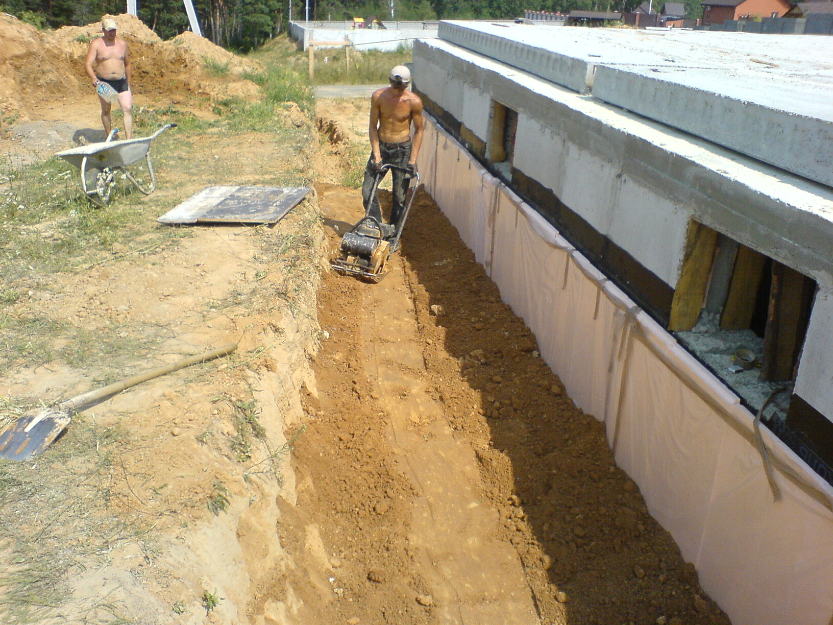

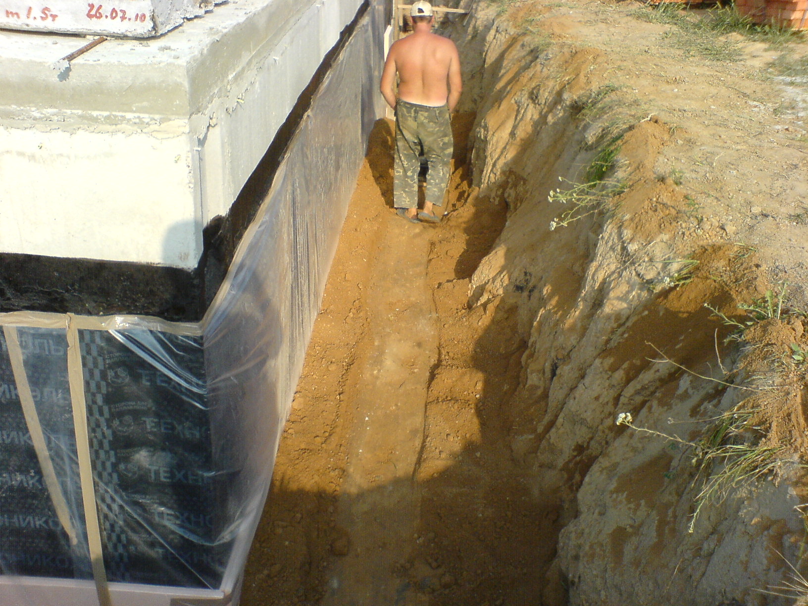

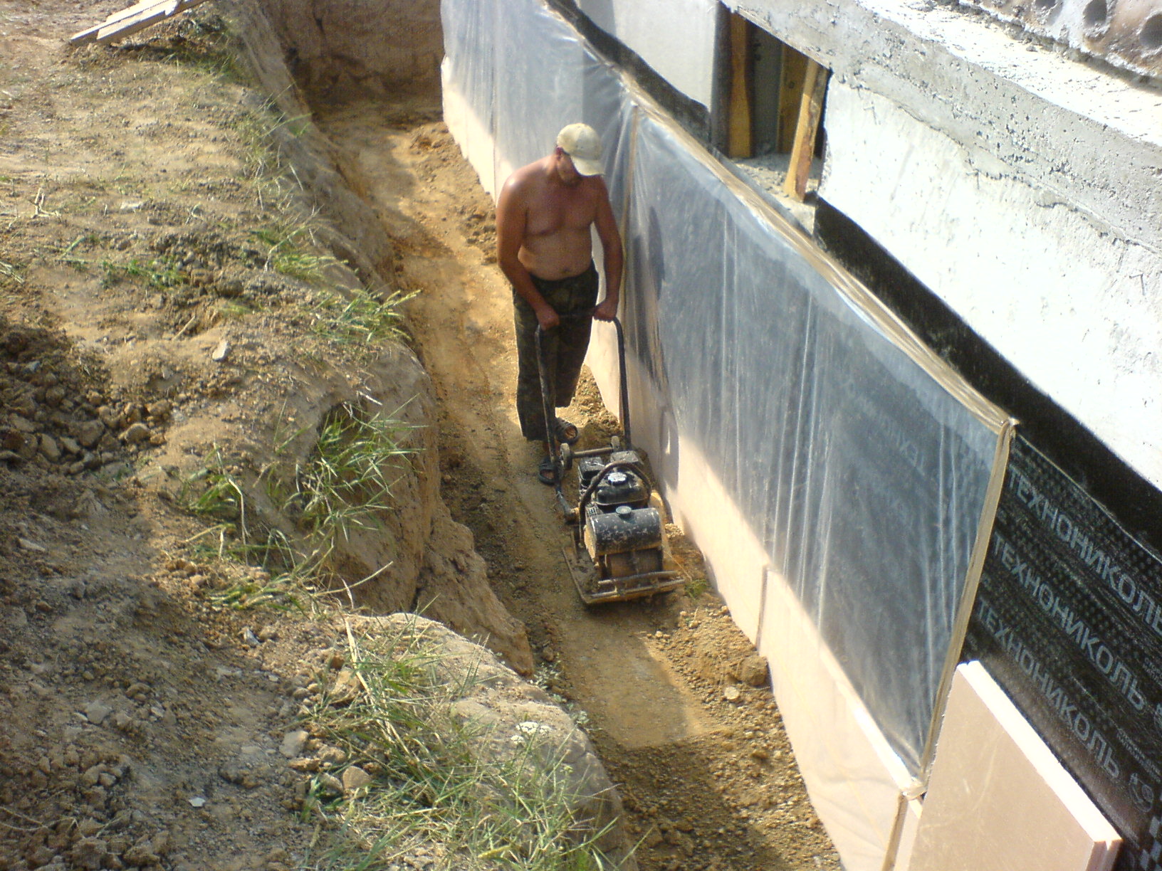

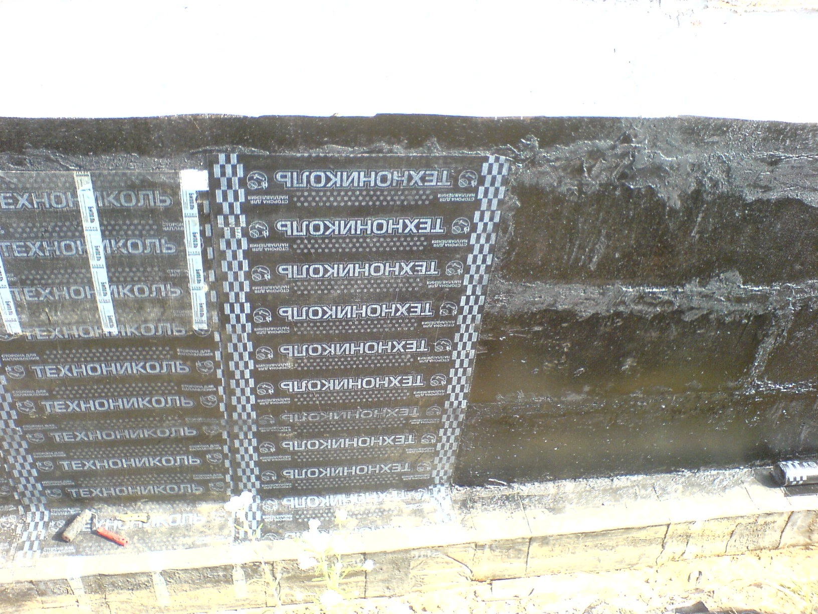

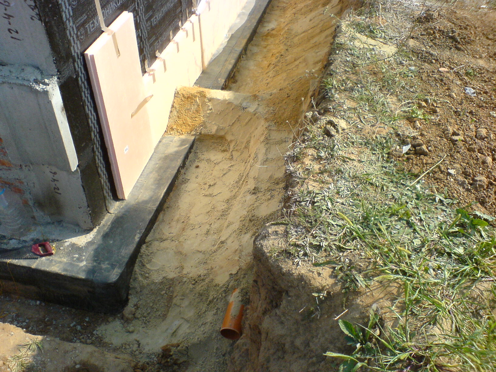

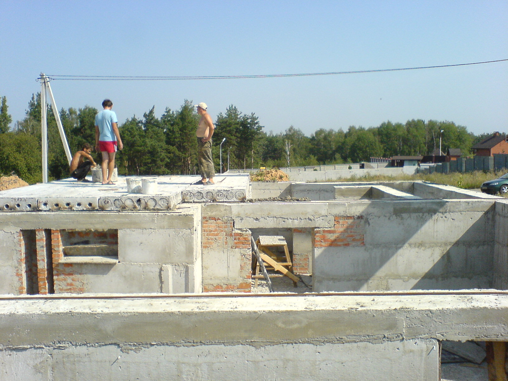

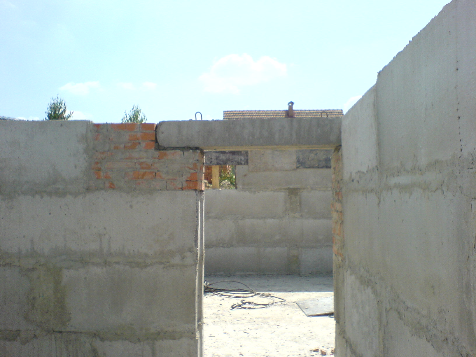

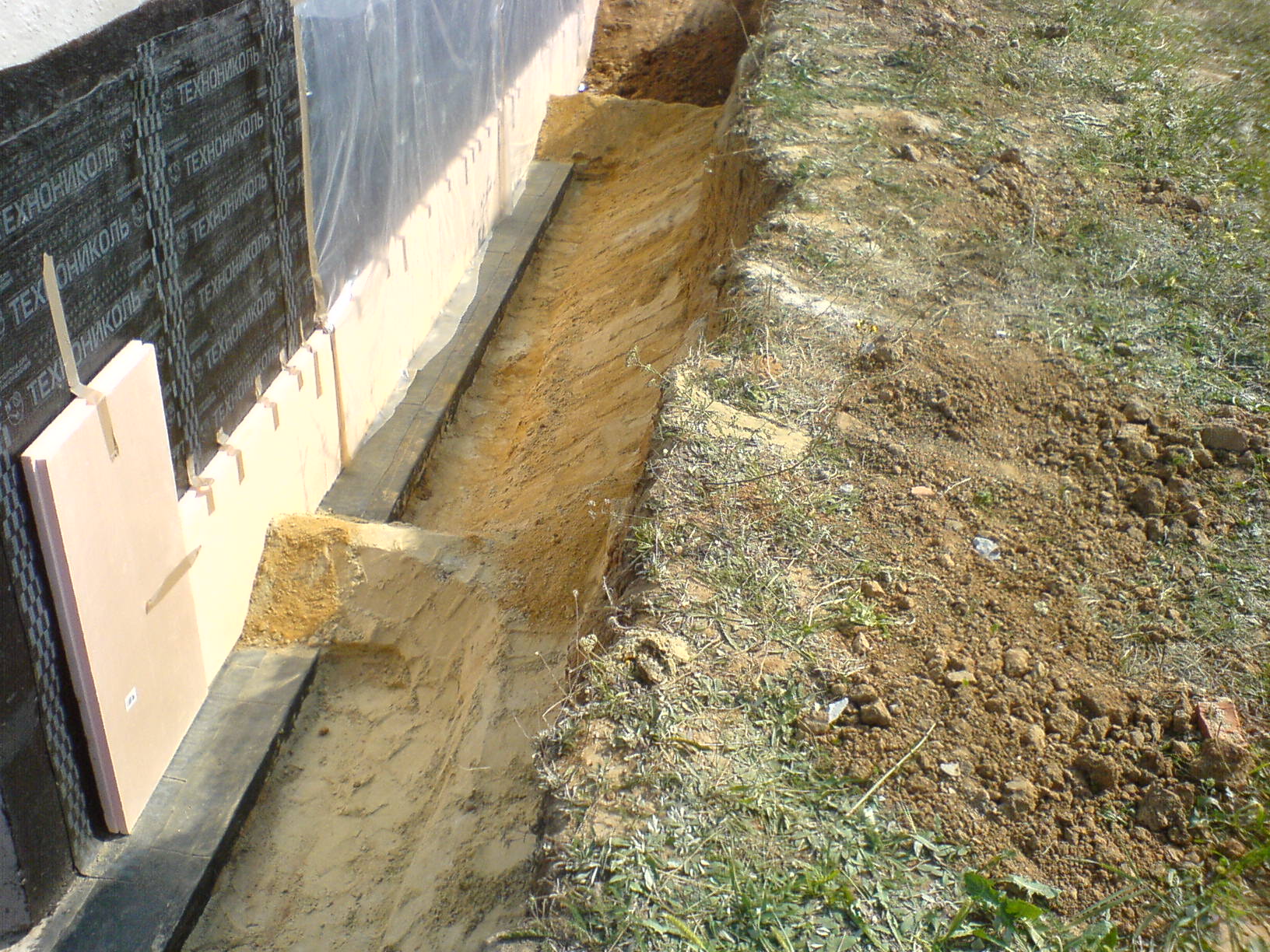

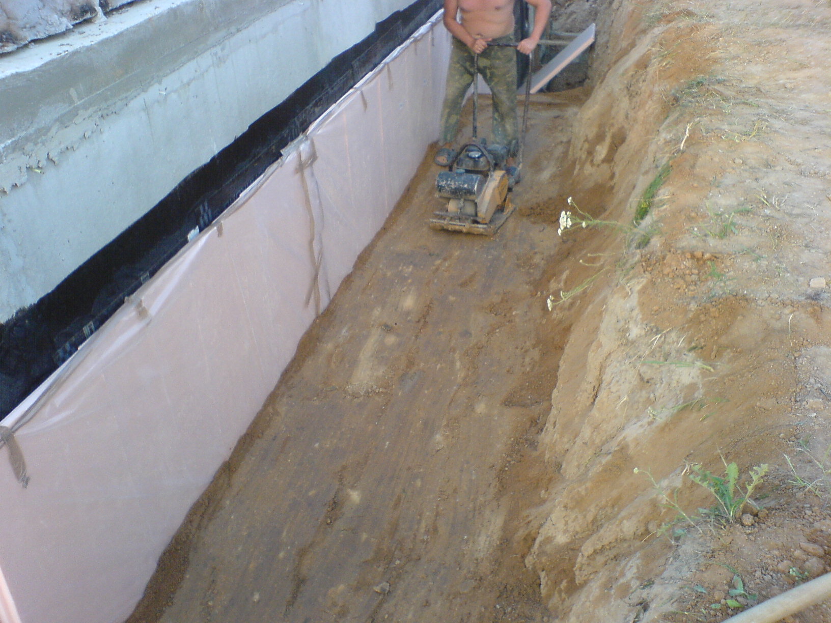

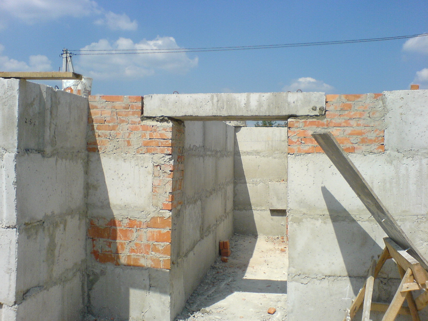

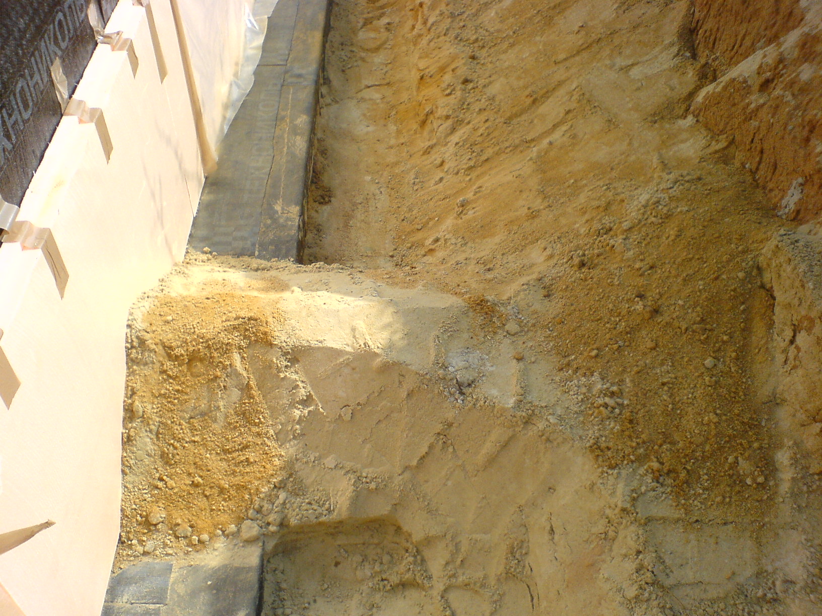

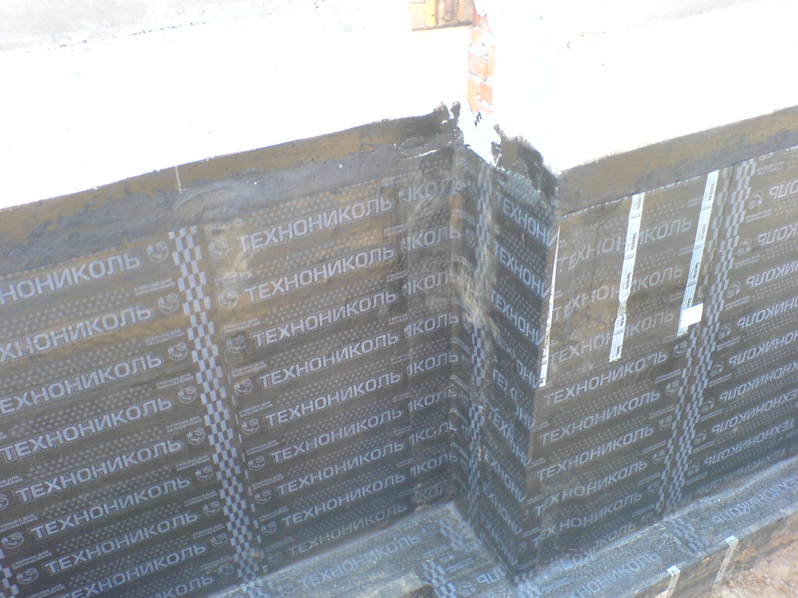

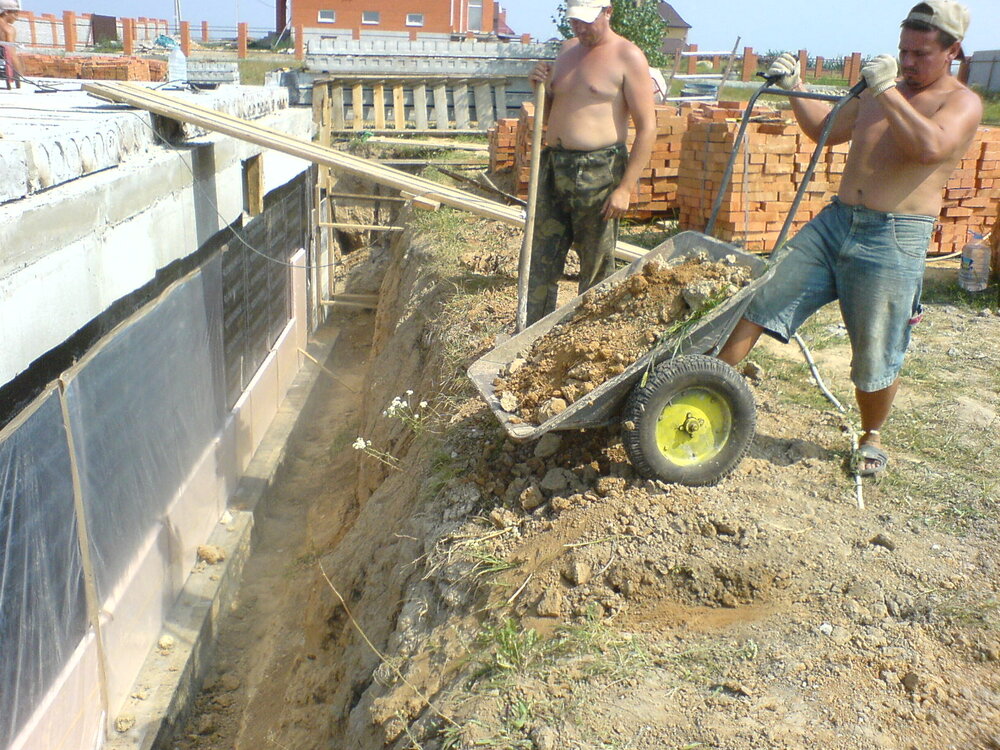

А это ретроспектива той же части подвала.

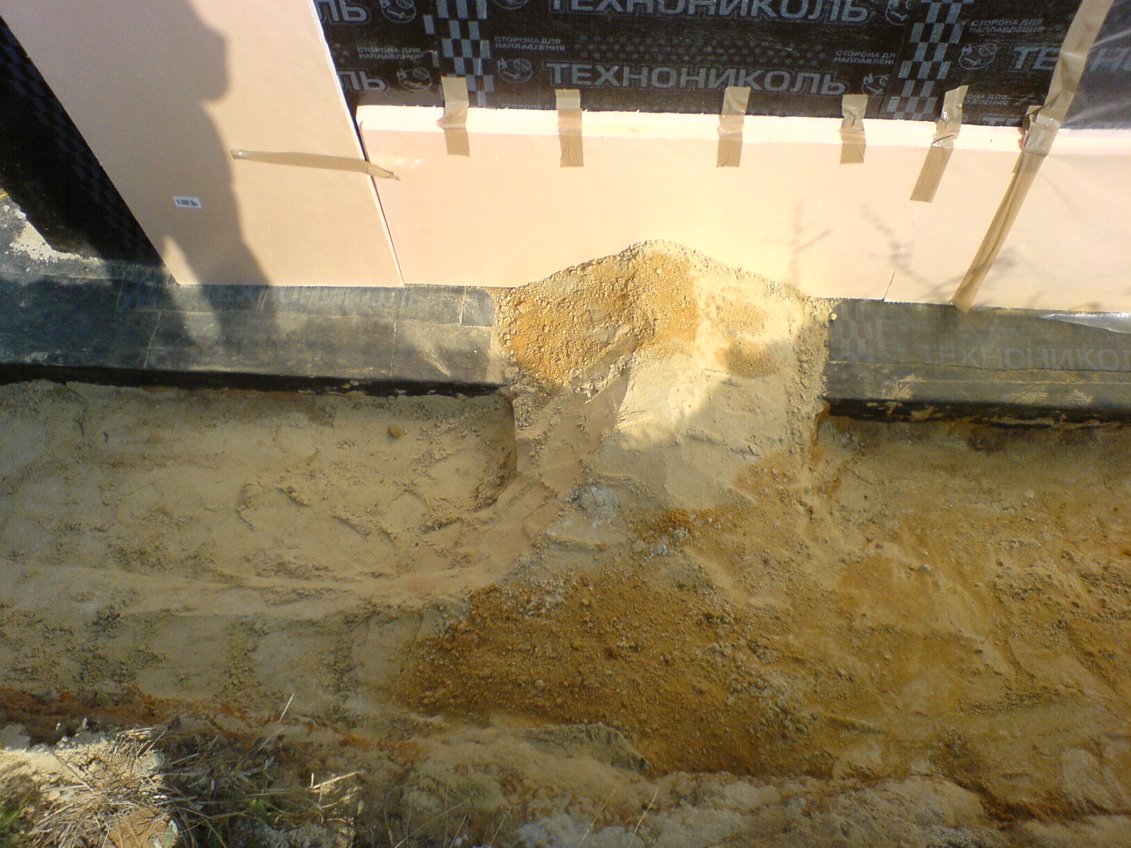

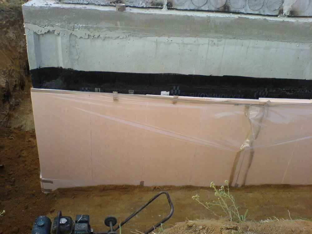

Также видна гидроизоляция подвальной части дома, а также начало процесса утепления подземной части дома ЭППС толщиной 50 мм.
ЭППС никак не крепился к стенам.
Просто на время обратной засыпки, был обвязан веревочкой, чтобы не упал, и накрыт полиэтиленом, чтобы грунт при трамбовке легче сползал вниз, скользя по полиэтиленовой пленке.
Когда обратная засыпка достигала верха первого листа ЭППС, пленка откидывалась, устанавливался следующий ряд ЭППС, пленка опять накрывала ЭППС. А сама пленка на время приклеивалась к стенам скотчем.
Никаких сверх-хитроумных клеев .)))
Зачем клеить ЭППС к стенам подвала?
Он что, вырвется из-под земли, и улетит в небеса?)))
Грунт после трамбовки так прижимает ЭППС к стенам, что даже при желании не удастся сдвинуть листы ЭППС с места.

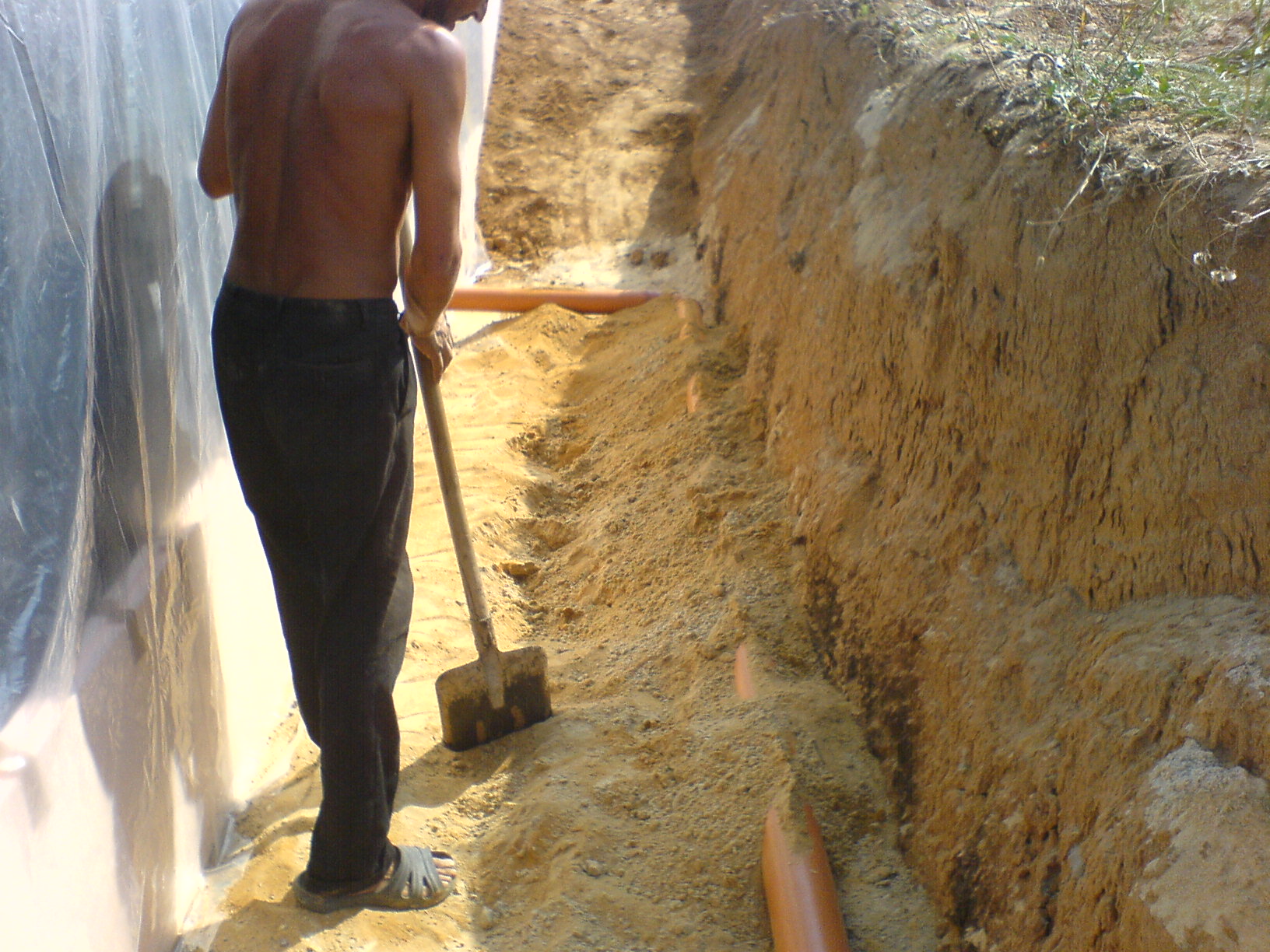

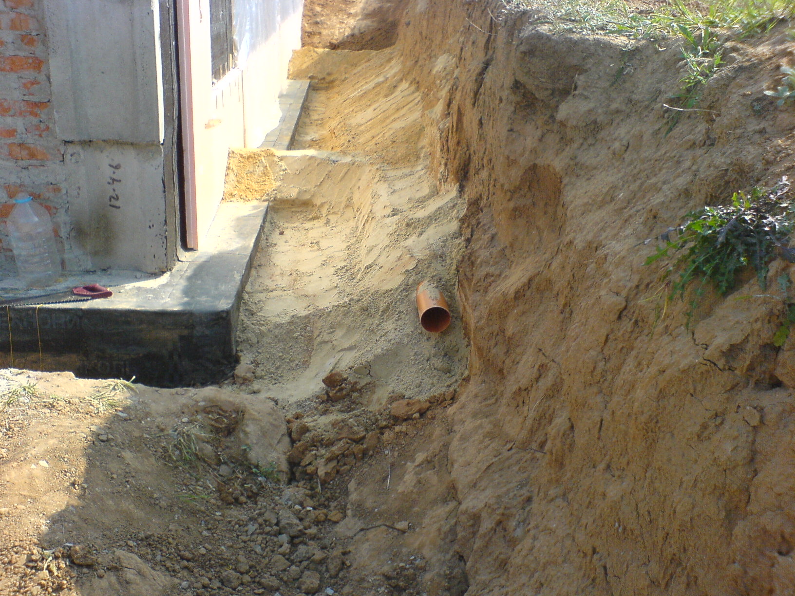

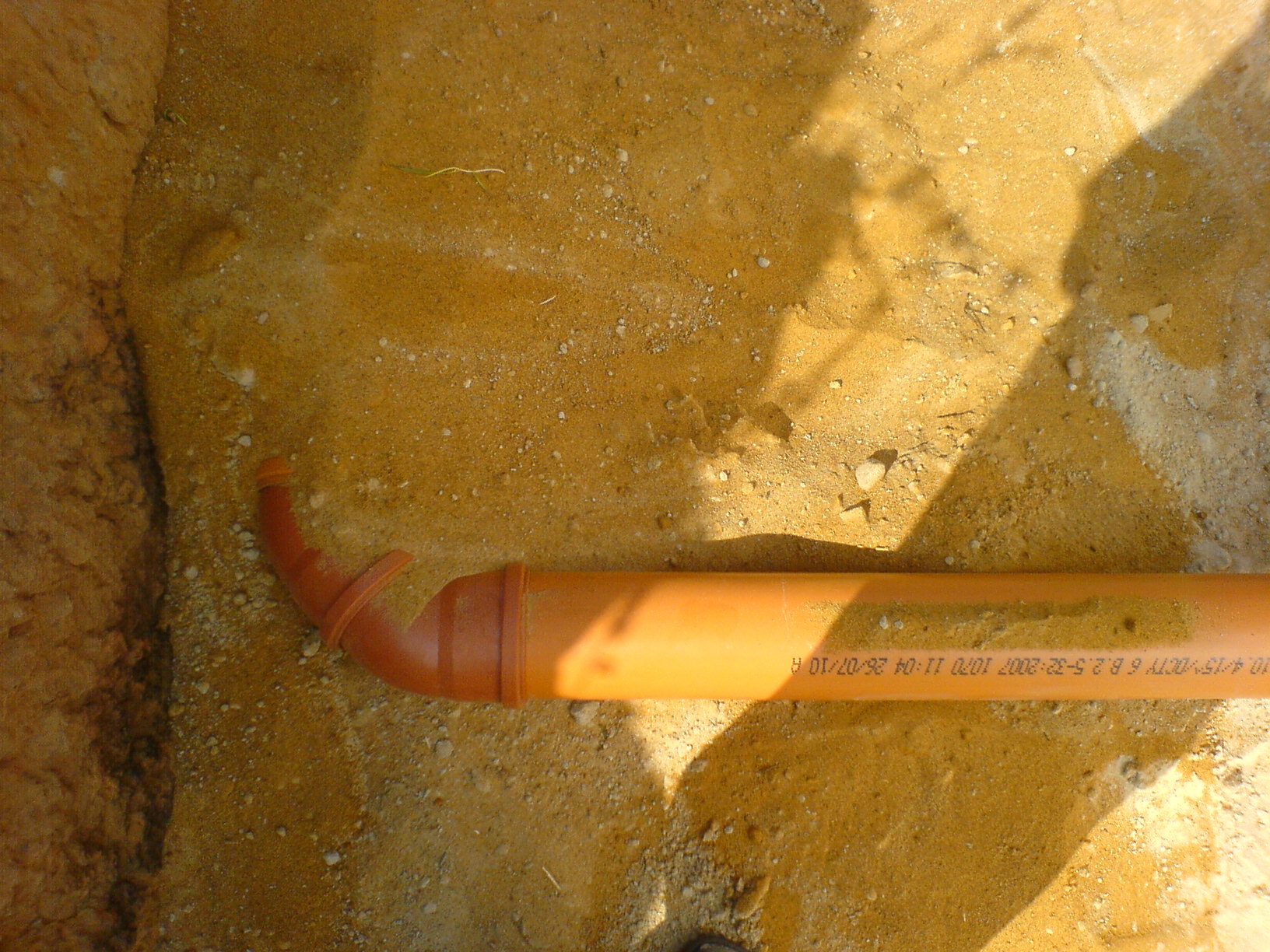

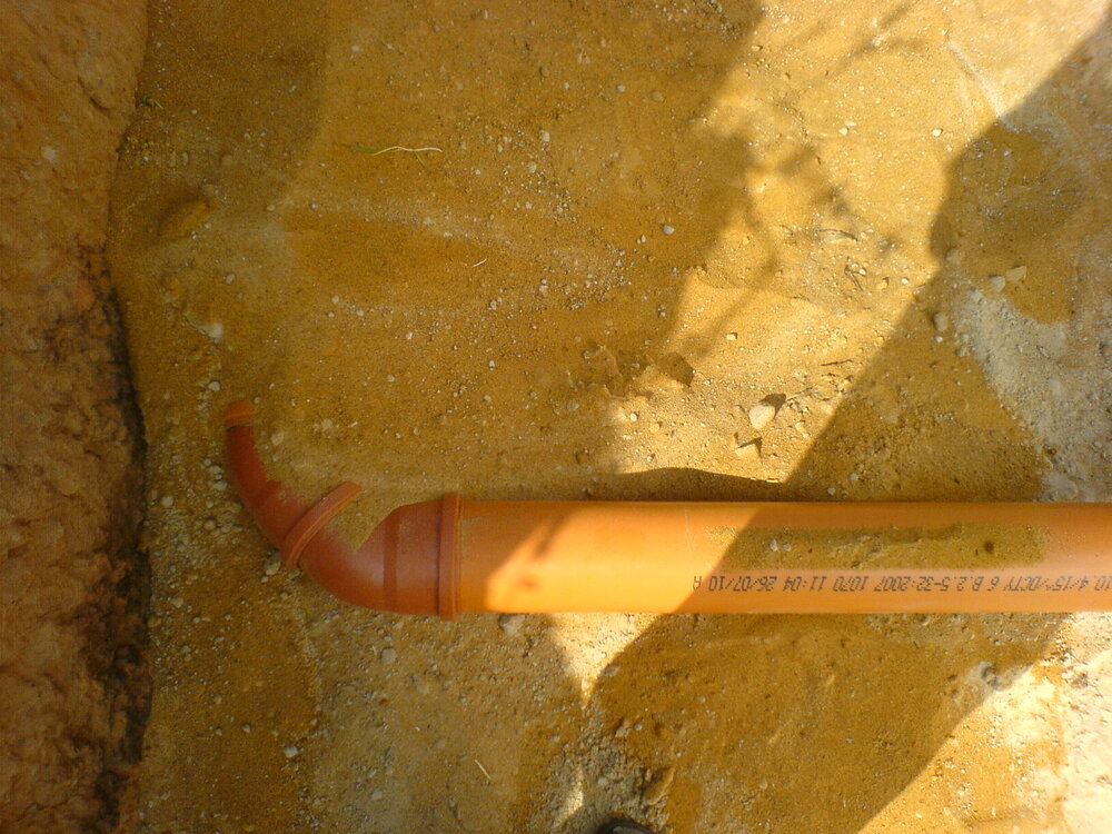

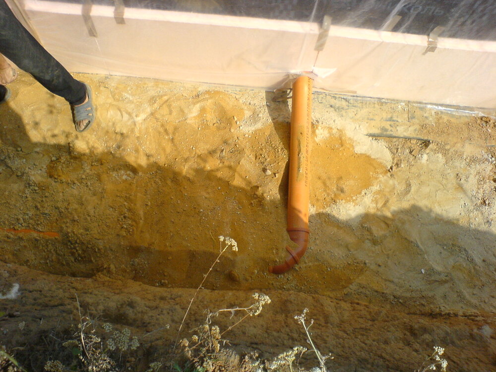

Выводы канализации, как и сами трубы канализации, засыпаются песком, чтобы предохранить трубы от повреждения при обратной засыпке котлована, и при трамбовке грунта.

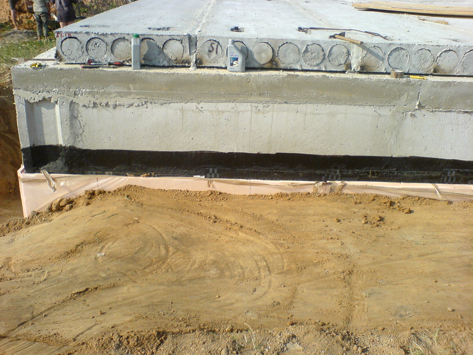

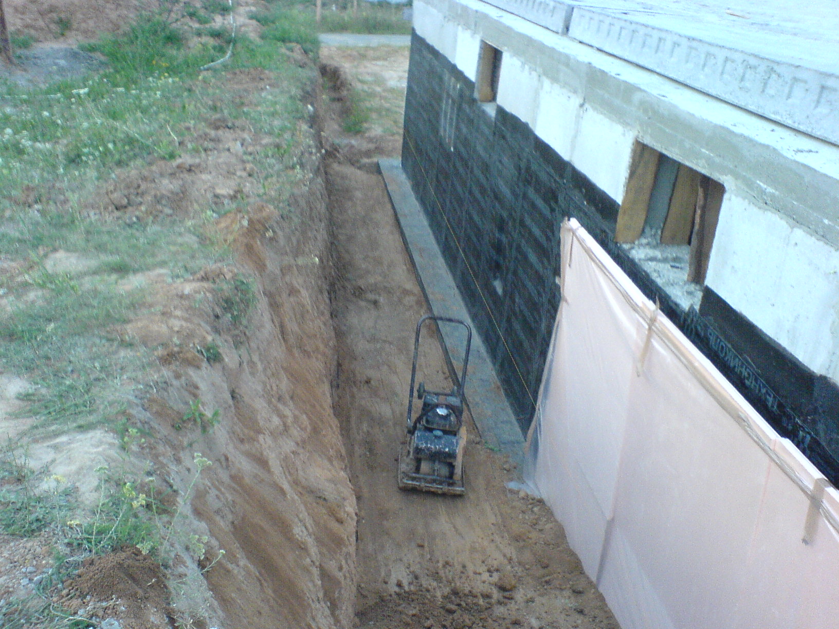

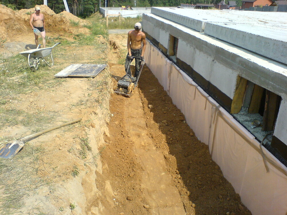

Финальная фаза гидроизоляции, утепления, и обратной засыпки подземной части подвала, выглядит так.

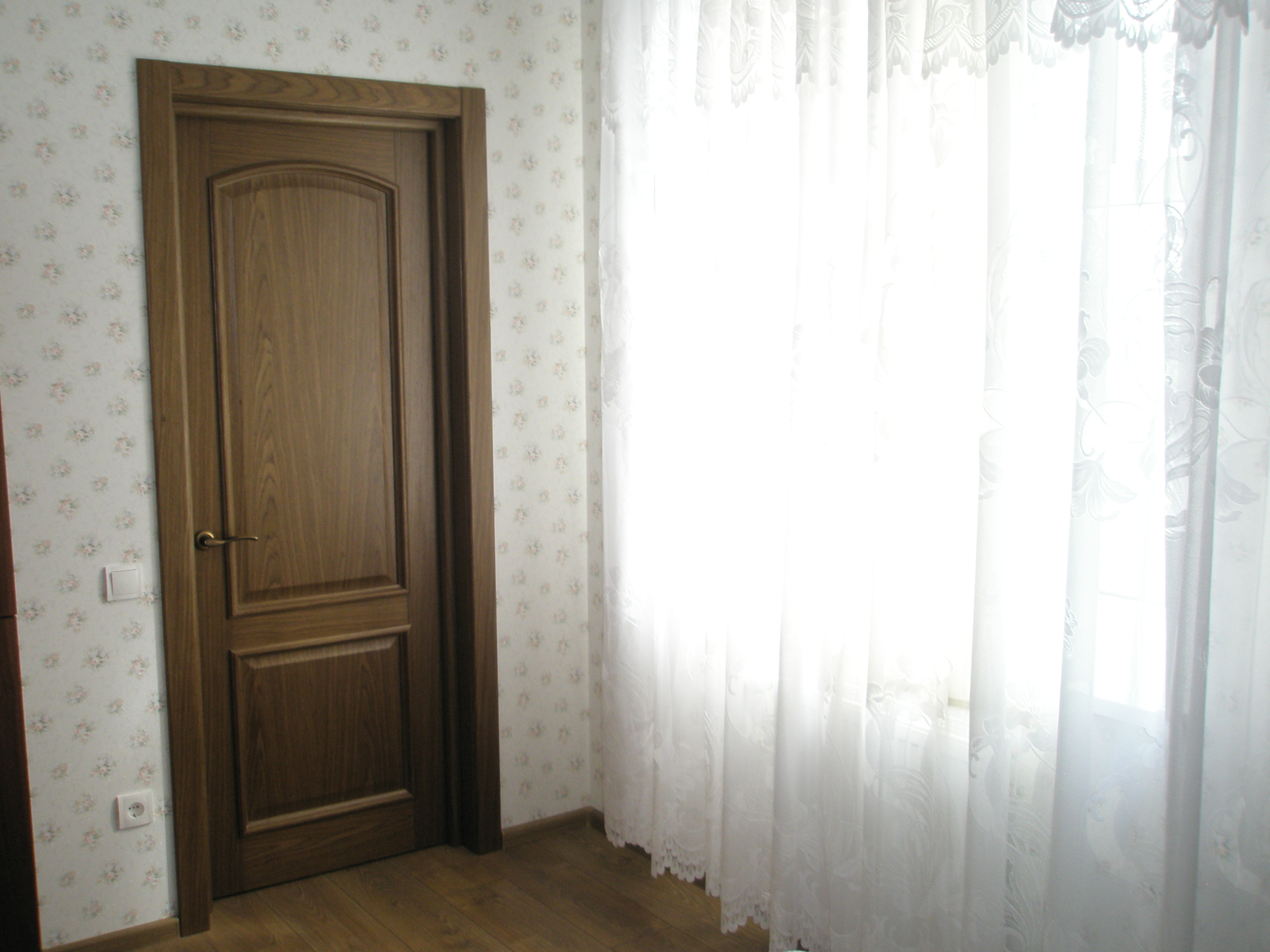

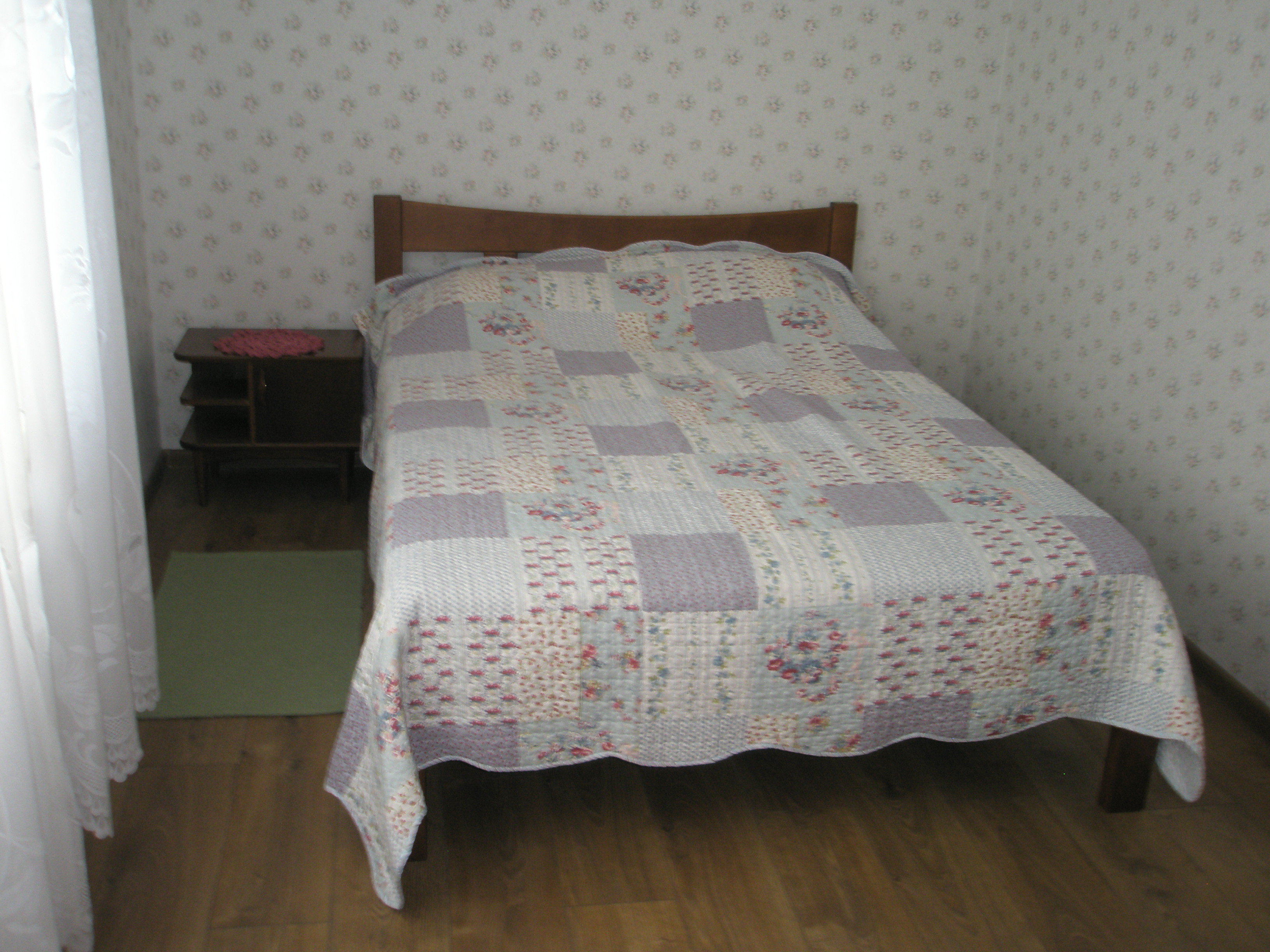

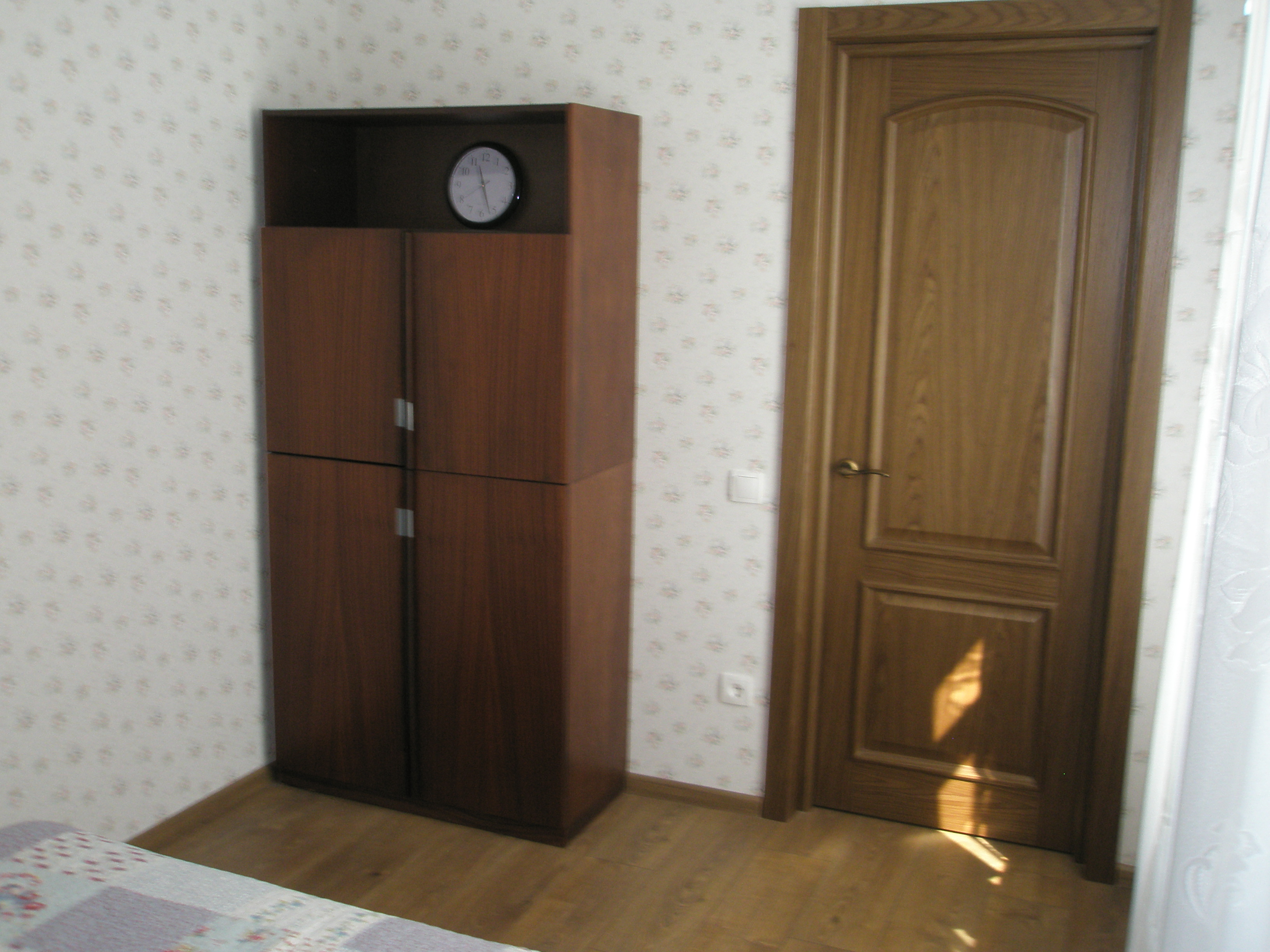

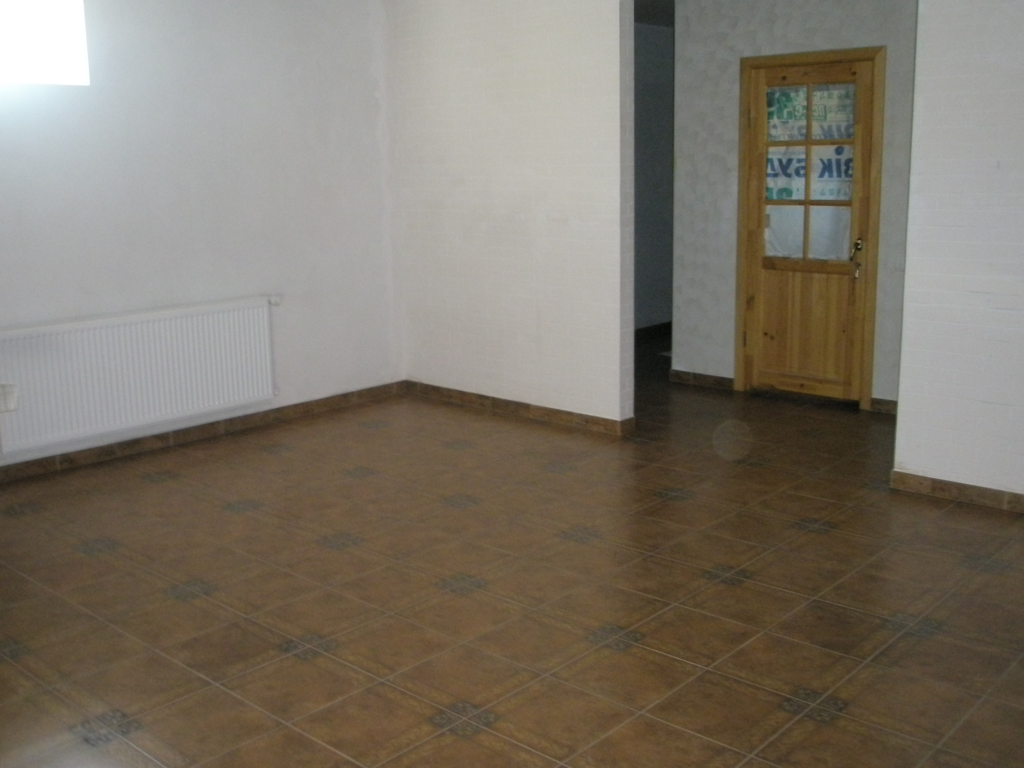

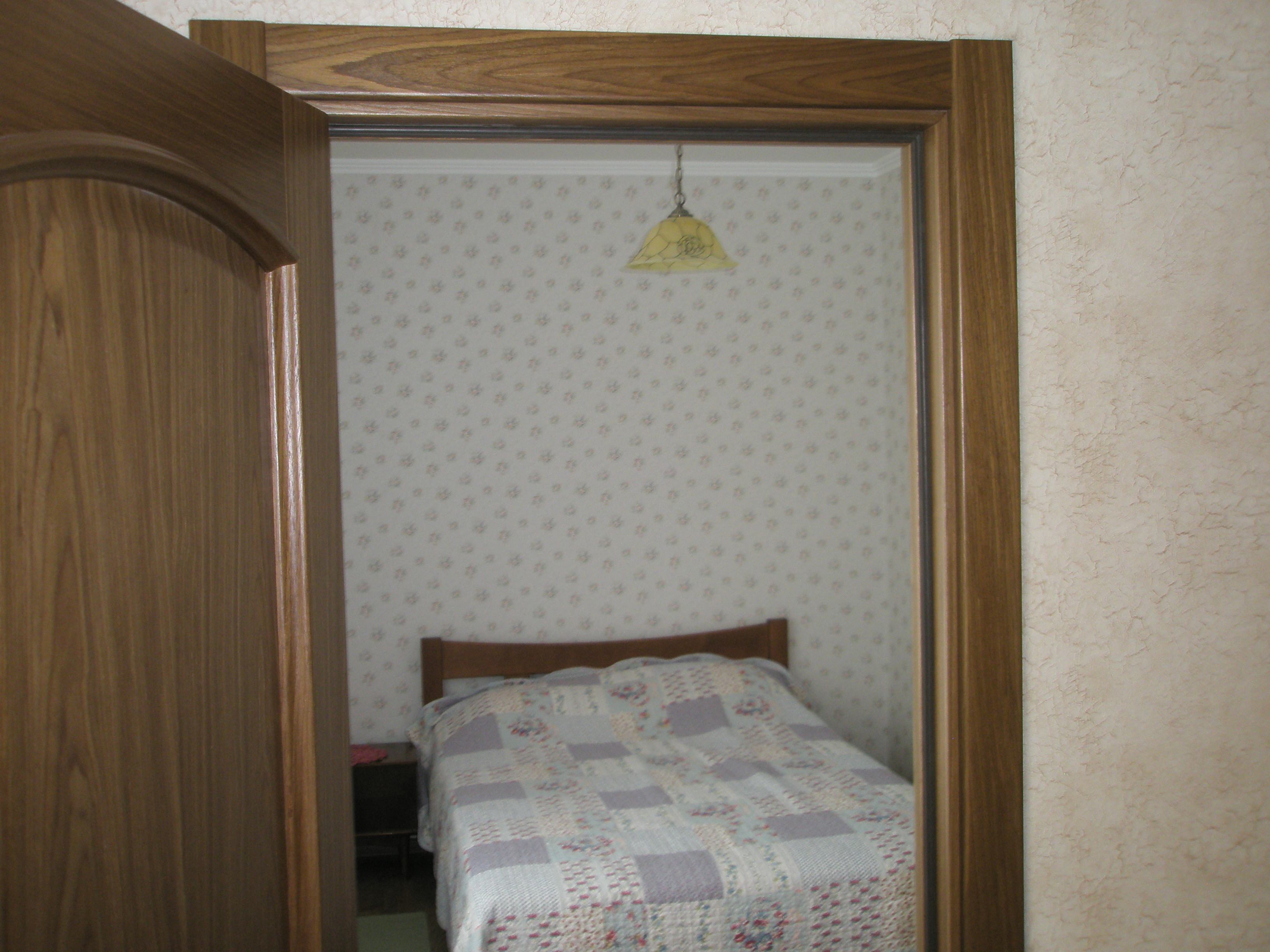

Вот одна из "гостевых" спален.
В этой комнате только необходимая мебель.
Концепция такова, что гости в спальне только спят, а остальное время проводят в местах общего пользования.
Поэтому в "гостевых" спальнях не предусмотрены ни телевизоры, ни прочие развлечения.
У меня не "ночлежка", где гости будут днями сидеть в спальнях, занимаясь своими делами.
Нет желания общаться с хозяевами - "пожалте на выход".)))
Кстати, в доме находит применение мебель, которой мои родственники пользовались довольно давно.
К примеру, прикроватная тумбочка от гарнитура моей бабушки, которой нынче 96 лет.
Тумбочка, конечно, помоложе, но годков 50 ей есть.
Шкафчик тоже "из советского прошлого", куплен мной более 25 лет назад.
Привычные, старые вещи, делают дом жилым, в него заселяется "дух прошлого".)))

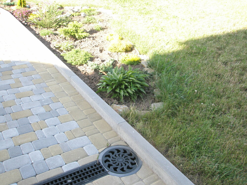

Пирог в автомобильном заезде аналогичен остальным площадям, мощеным "Старым городом".
Только помощнее.
Сантиметров 15-20 щебня.
Гранотсев для "расклинивания" щебня.
Затем смесь цемента с песком (1:3), цемент М500.
И сама плитка усиленная, для проезда автомобилей, толщиной 6 см.
Естественно, все слои уплотнялись виброплитой.
Плиточное покрытие в гаражном проезде вообще никак не деформировалась.
На фото его немного видно.
Геотекстиль я не использовал.

Да, около 5 сантиметров.
Швы заполнял речным песком.
Но думаю, что и овражный песок подойдет.
Со временем швы заполняются землей, ветер ведь гоняет пыль.
И, как по мне, это хорошо.
Чем меньше через швы вода поступает под плитку, тем лучше.

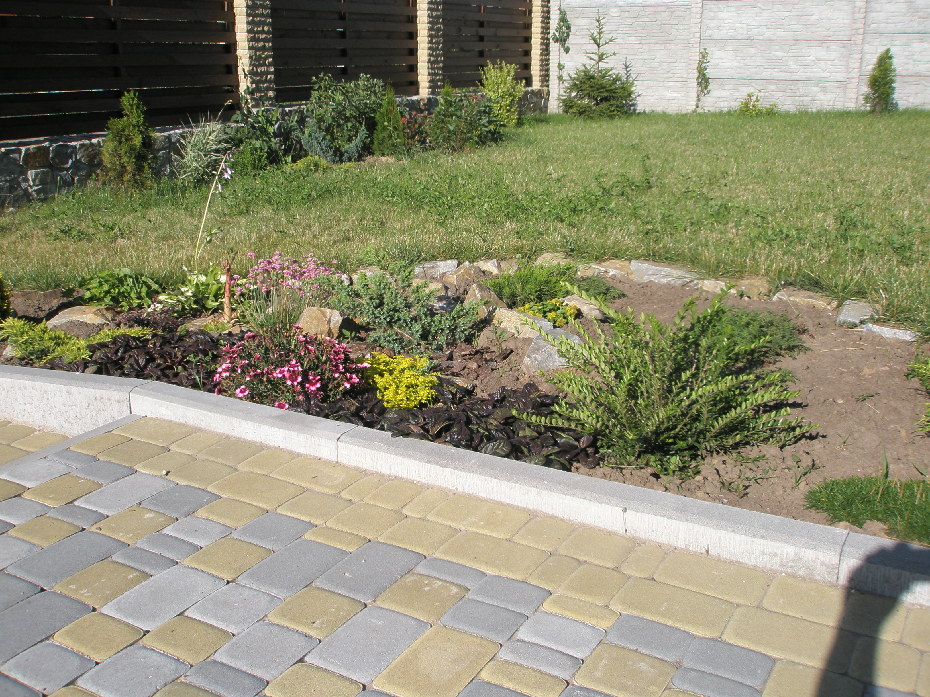

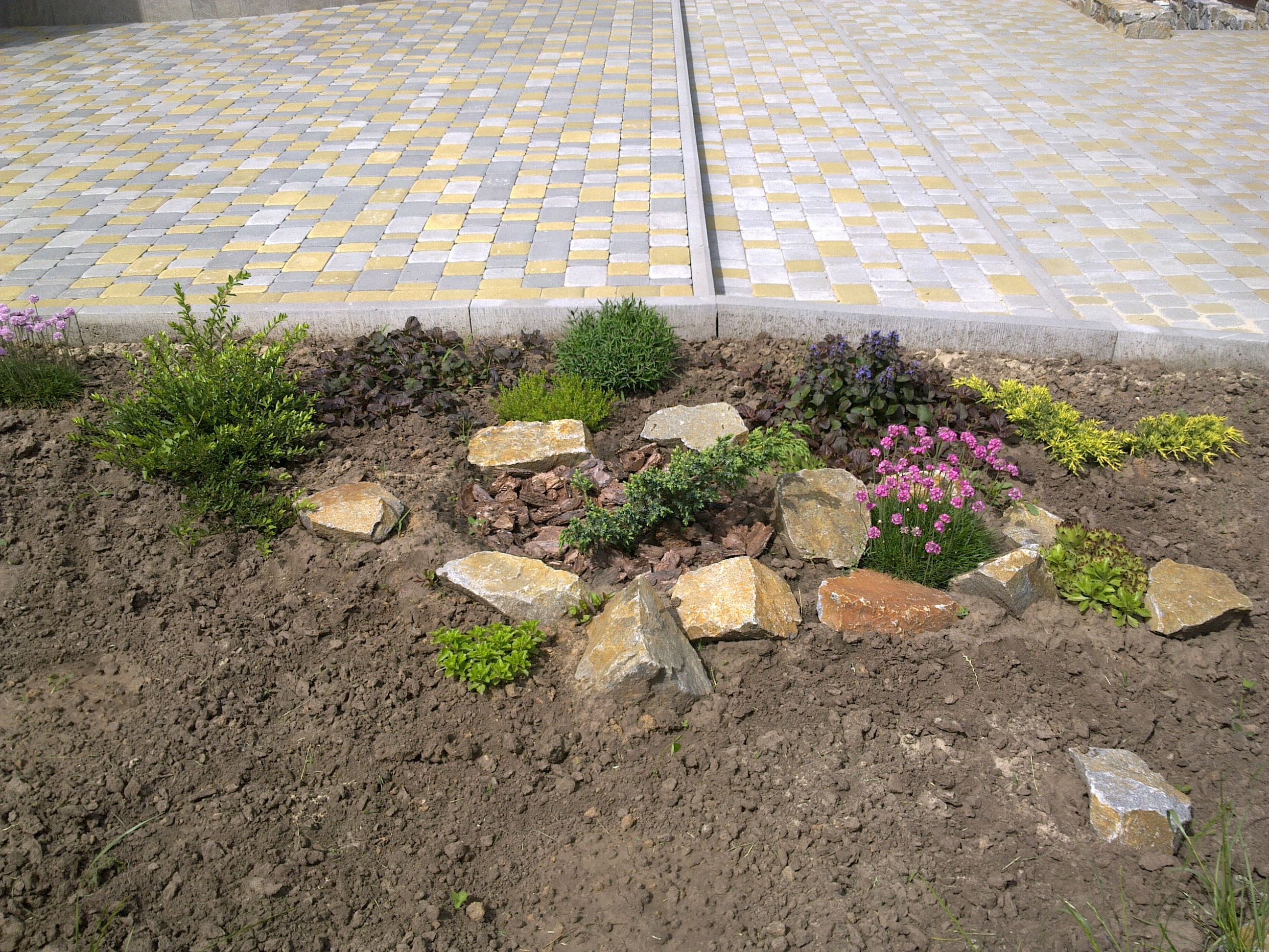

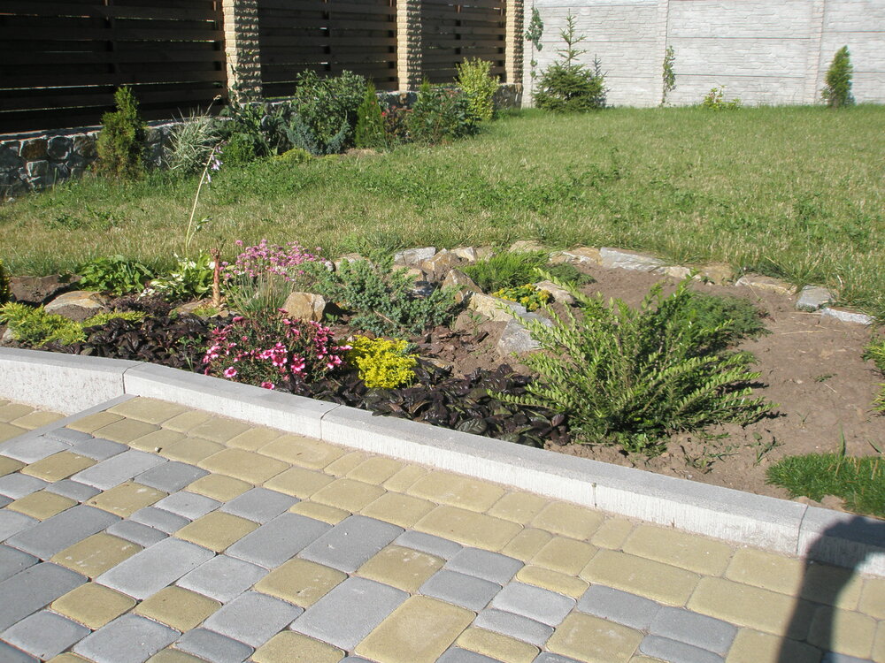

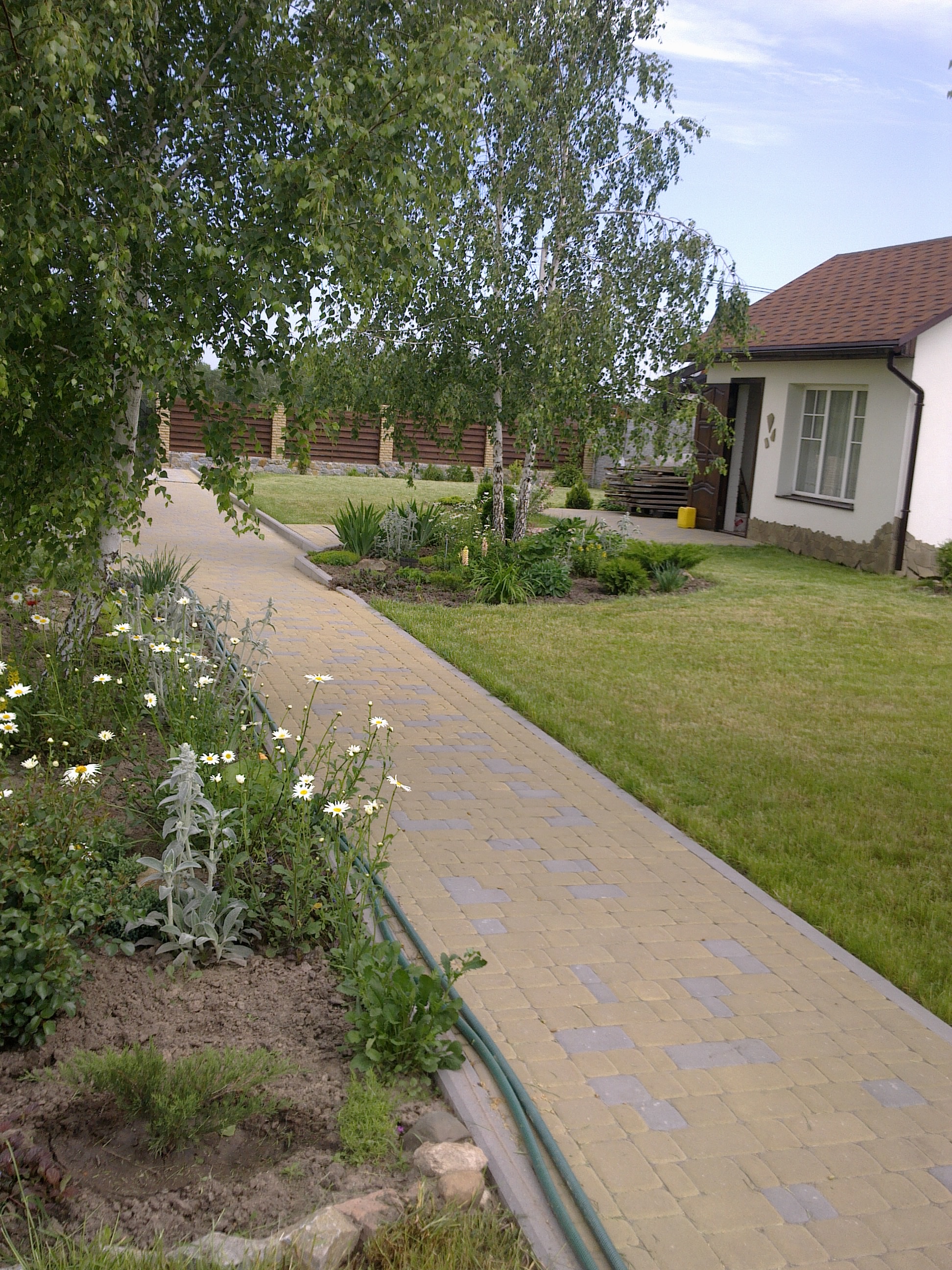

Меня спрашивают в "личке" о Старом городе, какой цвет, какие пропорции.
У меня "Старый город" производства Мандарин.
Два цвета.
Цвет "горчичный" - 3 части.
Цвет "серый" - 1 часть.
Но это в общем количестве.
В разных местах раскладка разная.
На дорожках, в частности, по бокам "окантовка" одним цветом.
Еще нужно учитывать, что в разных партиях цвет может "гулять".
Я примерно половину участка уложил в одном году.
А остальное - в следующем.
Часть серого осталась.
А в новой партии серый оказался другого оттенка.
На последнем фото видно, что на верхней ступеньке намешаны несколько серых, а на нижних ступеньках - серый более светлый.
