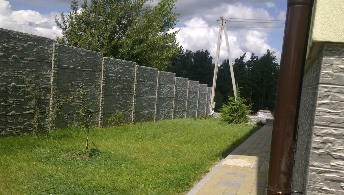

А с чем связана конфиденциальность соседей на фото?
просто немного глаза режет выеденные лонгольерами участки...
Я же пишу о своей стройке.
Соседи не просили меня делать их дома и участки публичными.)))
С одной стороны участка соседи уже построились, заселились, и живут несколько лет.
В наследство их рабочие оставили мне "прикопанные" пакеты с мусором, обломки кирпичей, прочих стройматериалов, пустые бутылки, куски бетона от заливки фундамента забора и т.п.
Потихоньку вручную очистил участок от этого.

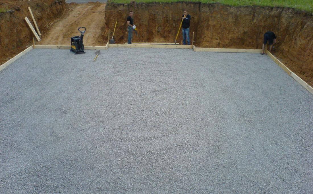

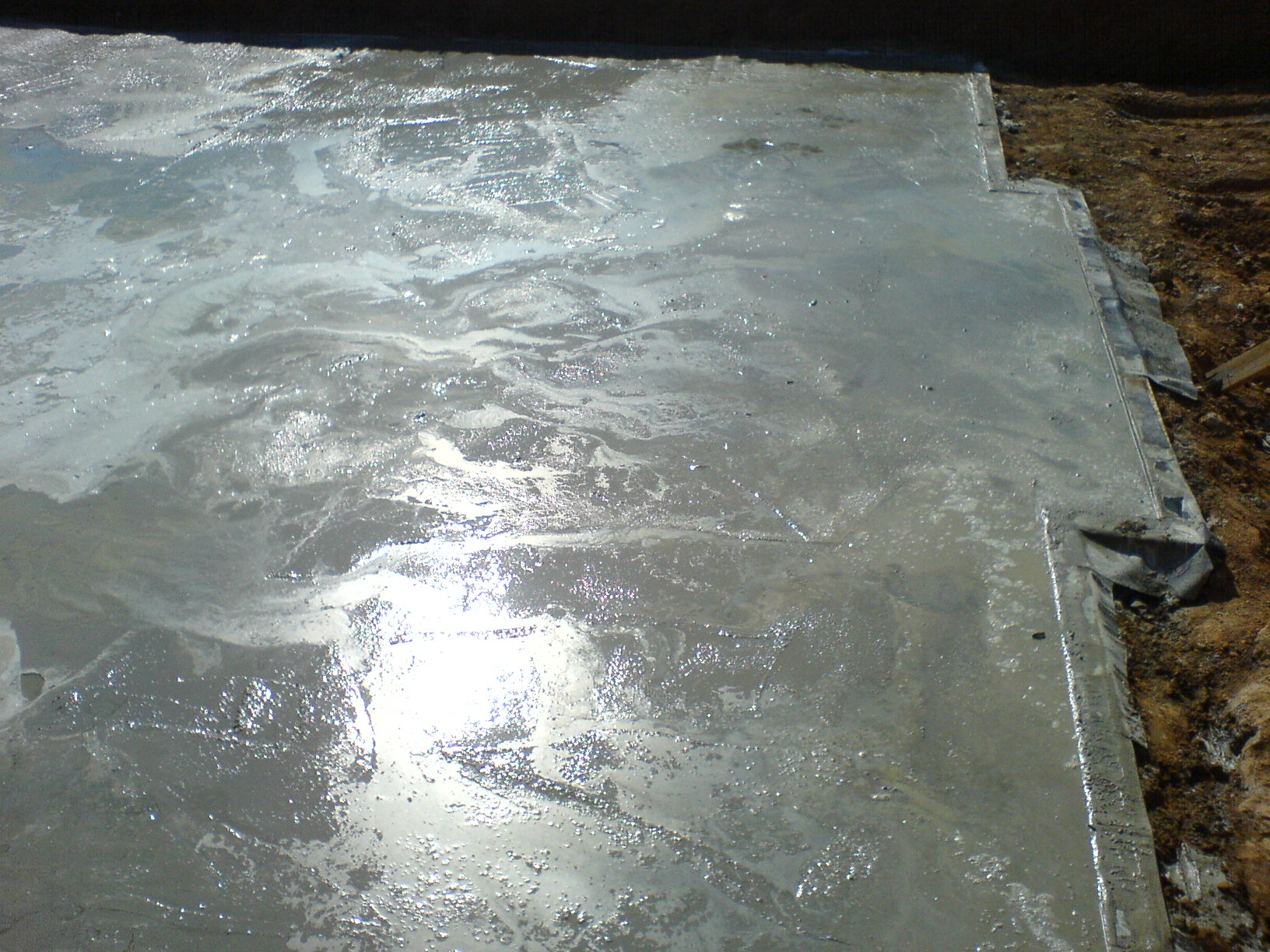

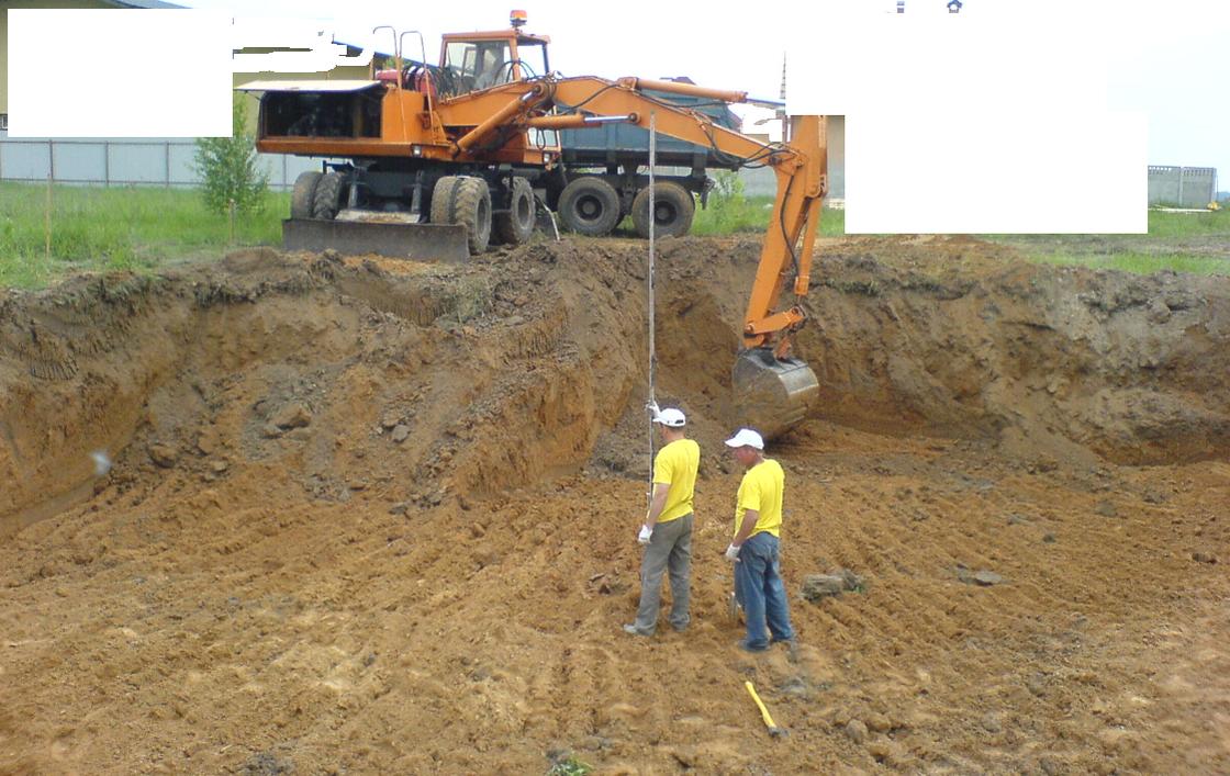

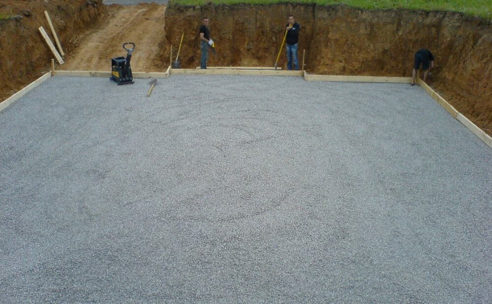

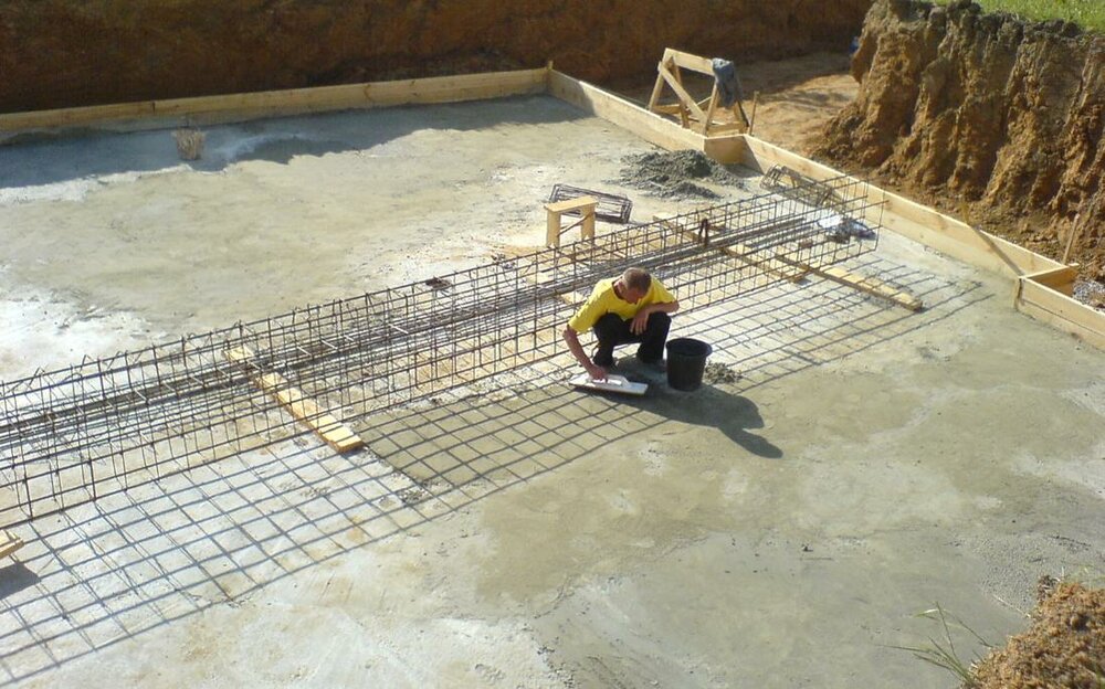

Вернемся к фундаменту.
Котлован выкопан.
Дальше нужно сделать щебеночную подушку, и уложить черновой бетон.
Прораб торопит, мол, заказывайте бетон.
Я сразу предупредил, что материалы заказывать и оплачивать буду сам.
Вопрошаю, а как же, мол, трамбование грунта виброплитой, укладка и трамбование щебеночной подушки?
А.С. привычно для прорабов заверяет, мол, все сделаем в лучшем виде, Вы бетон поскорее заказывайте, а щебень, мол, я сам закажу.
Но зная, что если я так сделаю, то днище котлована не будет выровнено и протрамбовано, щебеночной подушки не будет, а бетон будет просто вывален на взрыхленную экскаватором глину.
Сверху все, конечно, будет выглядеть красиво.)))
Поэтому предупреждаю, что пока лично не проверю, что дно котлована не выровнено, и не утрамбовано, ни щебня, ни бетона, завозить не буду.

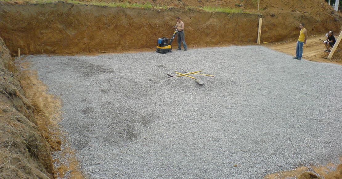

Через время звонит А.С. - дно котлована привели в порядок.
Еде, проверяю, заказываю машину щебня.
Опять же жду, пока щебень уложат и утрамбуют.

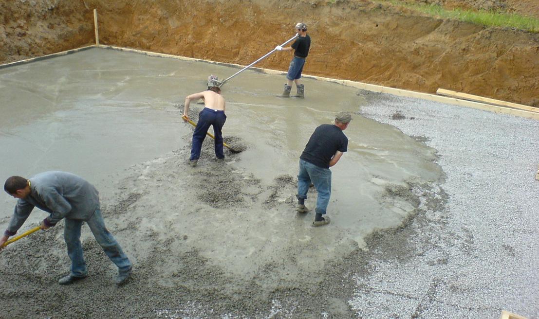

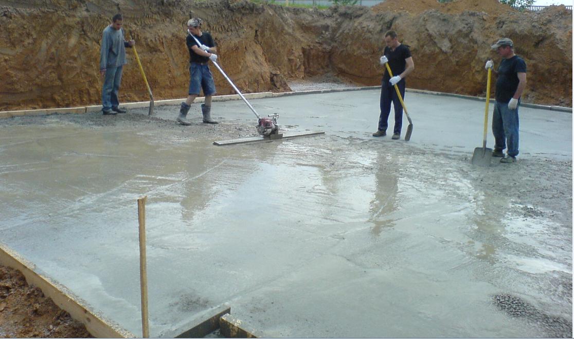

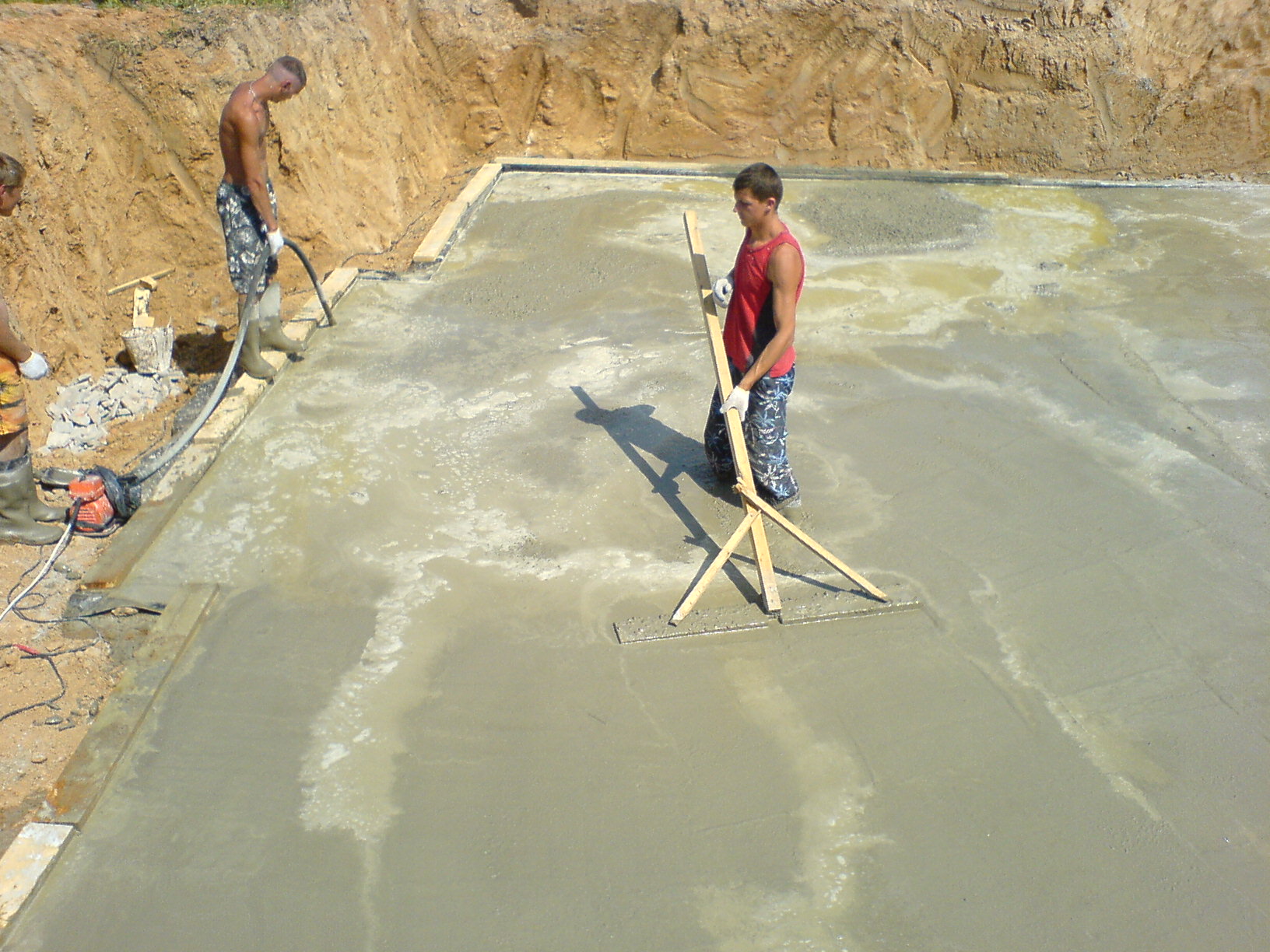

Далее А.С. предлагает услуги по заказу бетона, мол, подходящий Поставщик с Ковальской имеется.

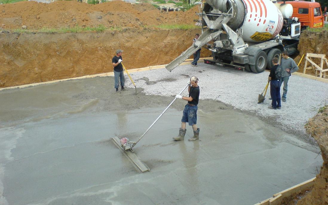

Ну, что же, извольте, заказывайте 7 кубов бетона.
Приезжает миксер.
Укладываем бетон.

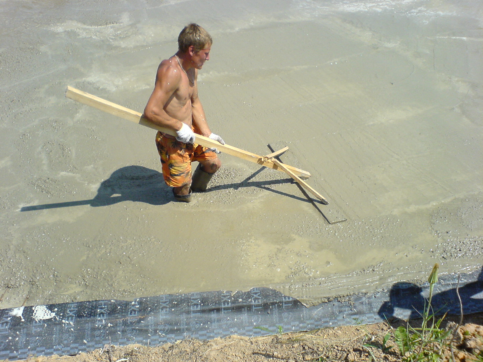

Поскольку толщина слоя маленькая, для укладки бетона используется виброрейка.
Бетона не хватает.
Хотя по расчету нужно 6,5 кубов, а я заказал 7.
А.С. звонит Подрядчику, который мамой клянется, что в миксере 7 кубов, и обещает сейчас приехать. В накладной, переданной мне водителем, указано 7 кубов.
Пока Поставщик едет, подхожу к водителю миксера, который не в курсе этих перипетий, и в накладную не заглядывал.
Спрашиваю, сколько кубов привез.
Водитель честно отвечает - 6 кубов, потому как больше мне в "грушу" не грузят - на подъеме бы бетон вылился.
Тут подъезжает Поставщик.
Под давлением показаний водителя признается, что таки обманул, и не довез 1 куб бетона.
Тут же он дозаказывает этот куб.
Ясное дело, что он на этом теряет деньги - ведь перевозка миксером что 1 куба, что 7 кубов, по цене не сильно отличается.
То есть, привезя мне 7 кубов за 2 раза, он 2 раза заплатил за перевозку бетона миксером.

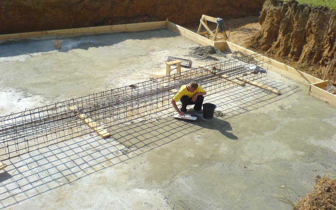

Но на этом проблемы не заканчиваются.
Пока разбирались с Поставщиком, уложенный бетон, там, где его не хватило до нормальной толщины, частично потерял цементное молочко, частично схватился.
То есть, рабочие размазали бетон по всей площади, вместо того, чтобы отгородить доской площадь с нормальным слоем, от пустого места, куда бетона не хватило.
В итоге, когда привезли недостающий куб бетона, нормально уложить его не вышло - поверхность частично было щербатой.

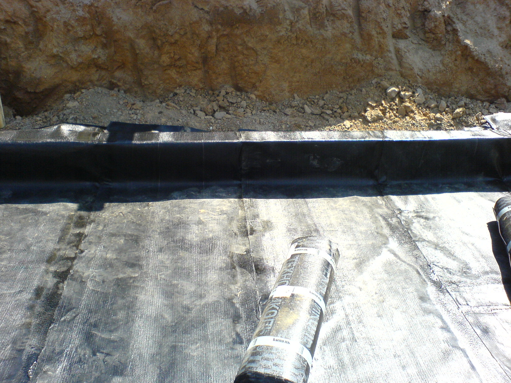

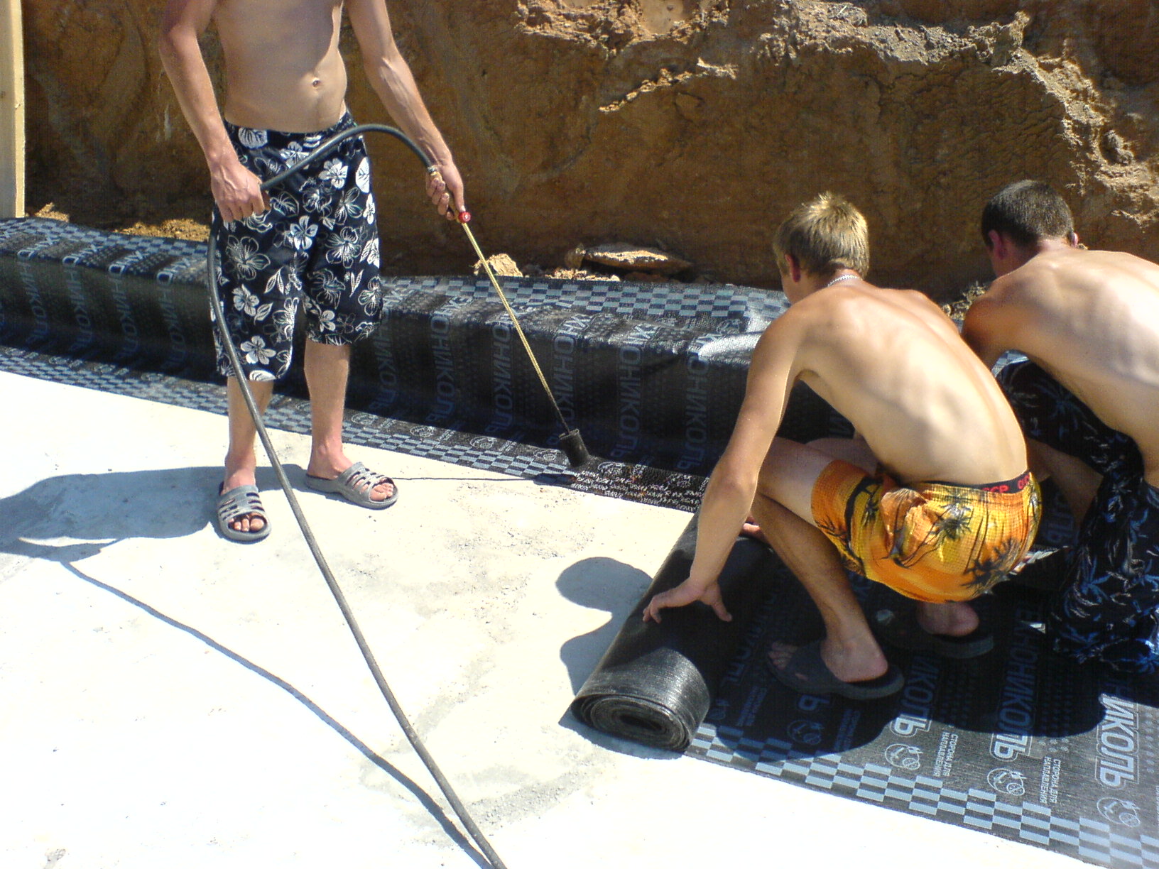

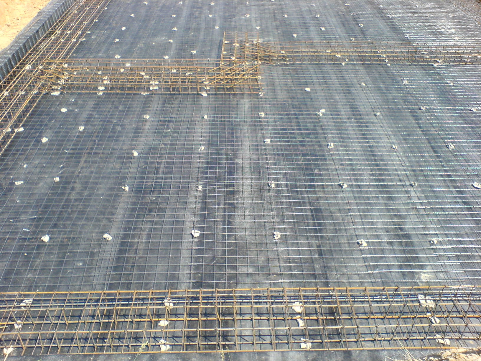

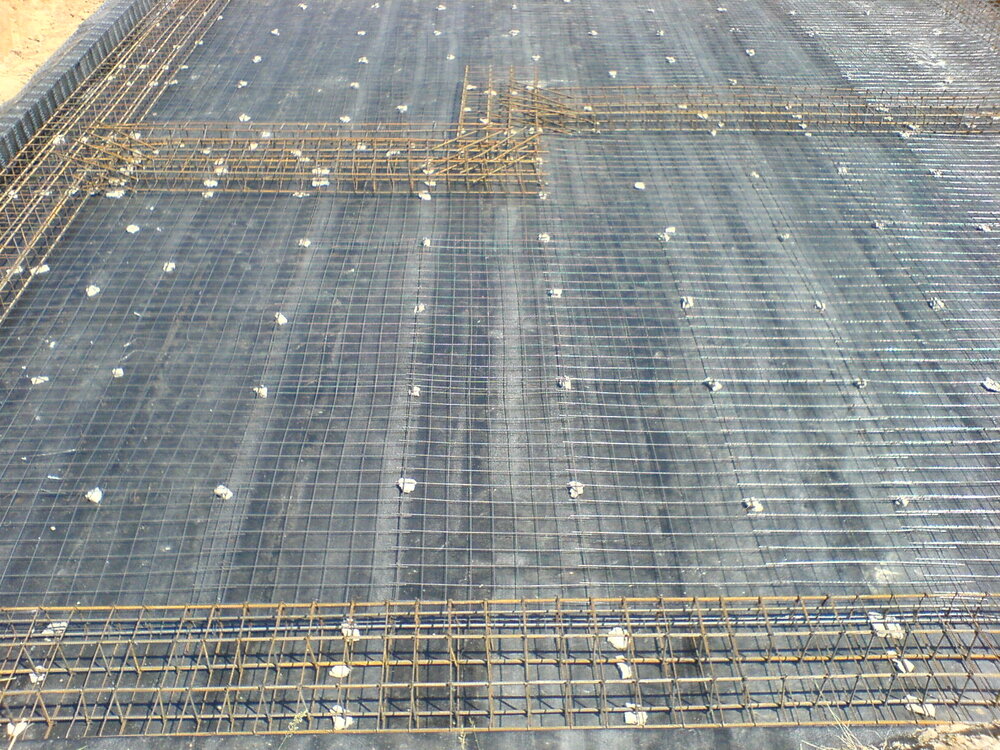

Поскольку поверх черновой стяжки следовала укладка гидроизоляции, прораб был вынужден за свой счет купить куб гарцовки, выравнивать черновую стяжку.
На последнем снимке видны места, которые не помогла выправить и виброрейка.)))
На этих снимках рабочий гарцовкой и теркой выравнивает "косяки" при укладке черновой стяжки.

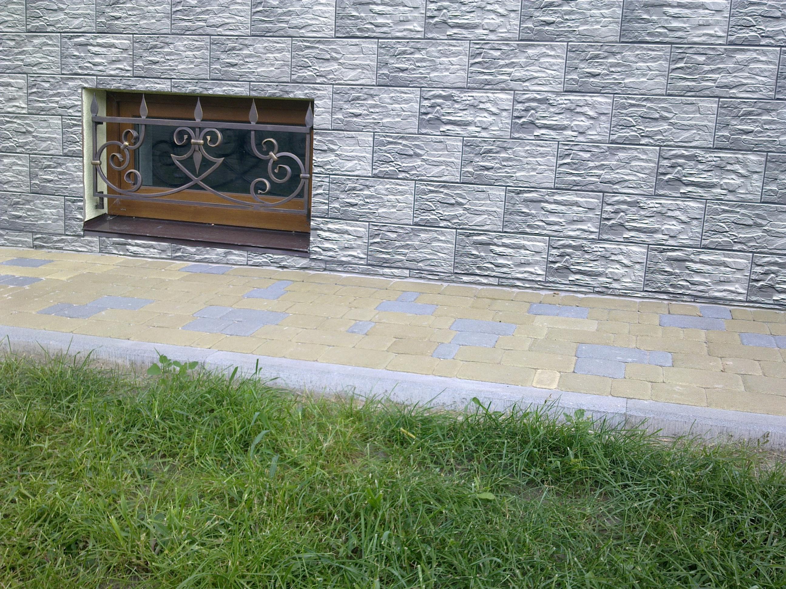

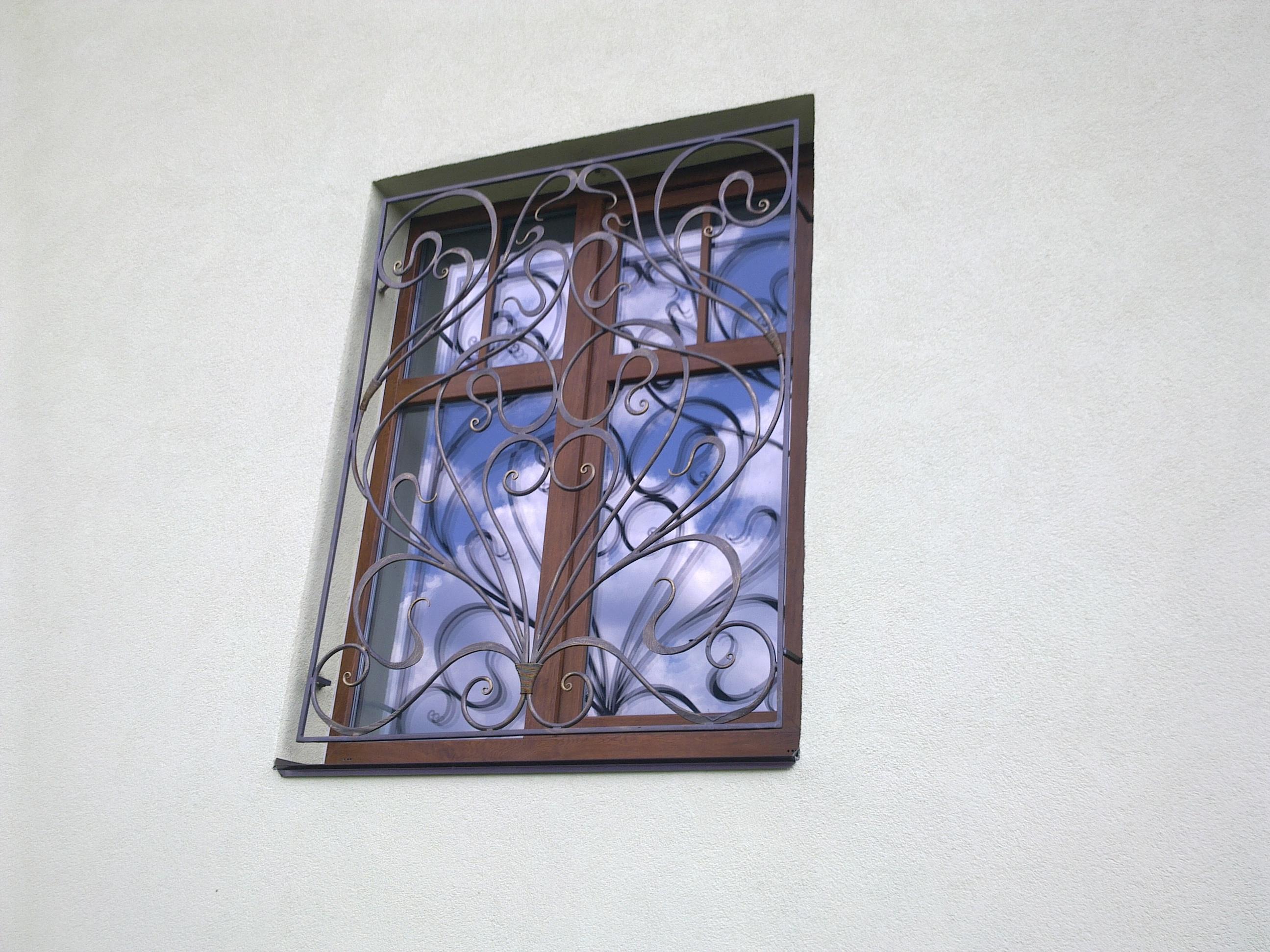

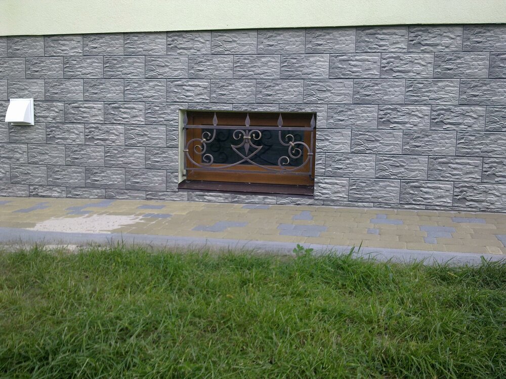

А что это у Вас за решеточка такая красивая на доме?
Что-то ежевика вообще выпала у меня из памяти:o Спасибо, что напомнили!:beer:

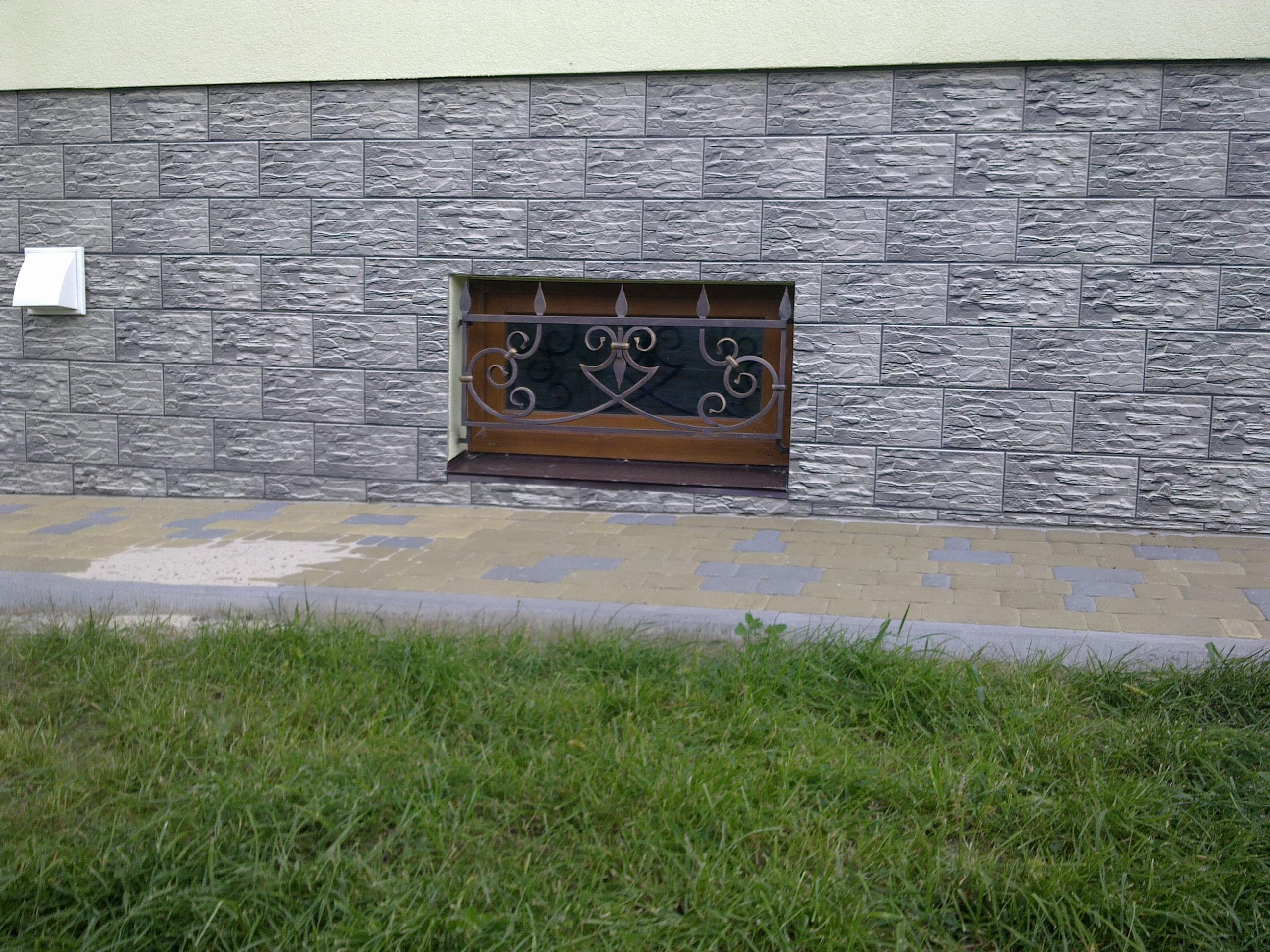

Окна подвала, и первого этажа, зарешочены.
Надеюсь, что окна приварены к стеновым штырям? ;)
Меня всегда умиляют окна, на которых стоят решетки в рамке из 25-го уголка и прикручены к стене анкерными болтами. :D
Конечно, приварены.
Штыри забили капитально, еще до фасадных работ.
Потом к ним приварили решетки.

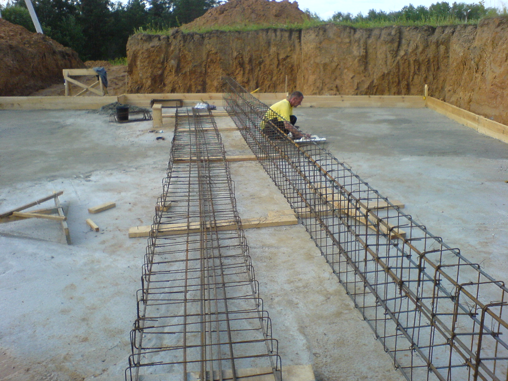

После бетонирования черновой стяжки фундамента, на нее уложили гидроизоляцию. Связали и уложили в проектное положение арматурные каркасы.

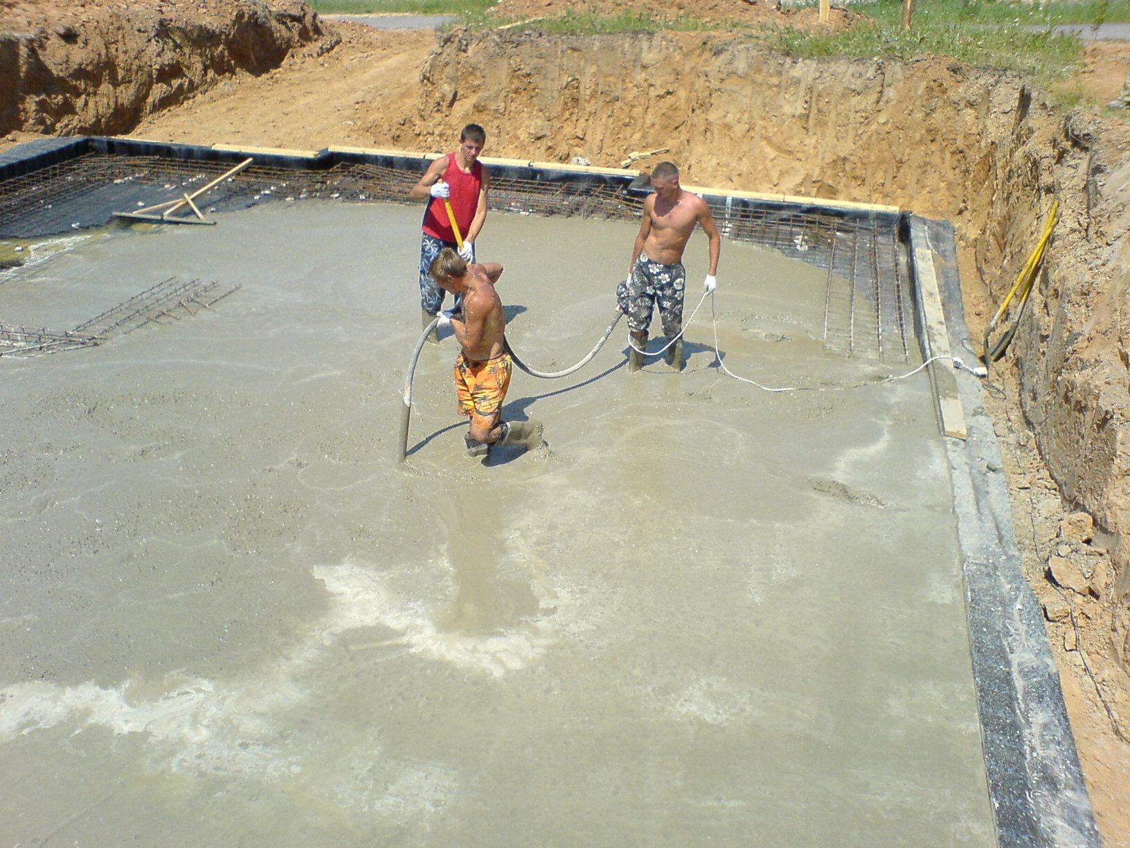

Вопросы с резиновыми сапогами у меня возникли после того, как я увидел при укладке черновой стяжки рабочих, лезущих в бетон во "всесезонной резине", в которую одеты 99% рабочих - резиновые шлепки.)))
На фото укладки стяжки видно, что только один рабочий в сапогах, а остальные - во "всесезонке".
Но если черновую стяжку укладывали не большим слоем, и бетон был "по косточки", то плита имеет толщину 30 см - почти по колено бетона.
В общем, смотреть на издевательство над рабочими я не согласен.

После этого я разрешил заказать бетон. Заказал 42 куба - 7 миксеров, потому как из предыдущего рассказа известно, что больше 6 кубов в эти бетоновозы не войдет.
Приехали миксеры.
На улице жара 35 градусов.
Хотя я и предупреждал, что воду лить в бетон нельзя, видимо, не дошло, и все пробовали действовать по старинке.
Сначала я вырвал шланг с водой, которую водитель миксера начал лить в емкость с бетоном.
В оправдание он объяснил, что как правило на объектах его сами просят долить в бетон водички.
Пока отгонял от воды водителя, один рабочий умудрился схватить шланг, и уже взобраться на второй бетоновоз - с целью добавить водички.
Был немедленно согнан с бетоновоза, с моим обещанием засунуть шланг ему в соответствующее место, если опять полезет лить в бетон воду.
А какую и как? Поделитесь подробностями, плз!

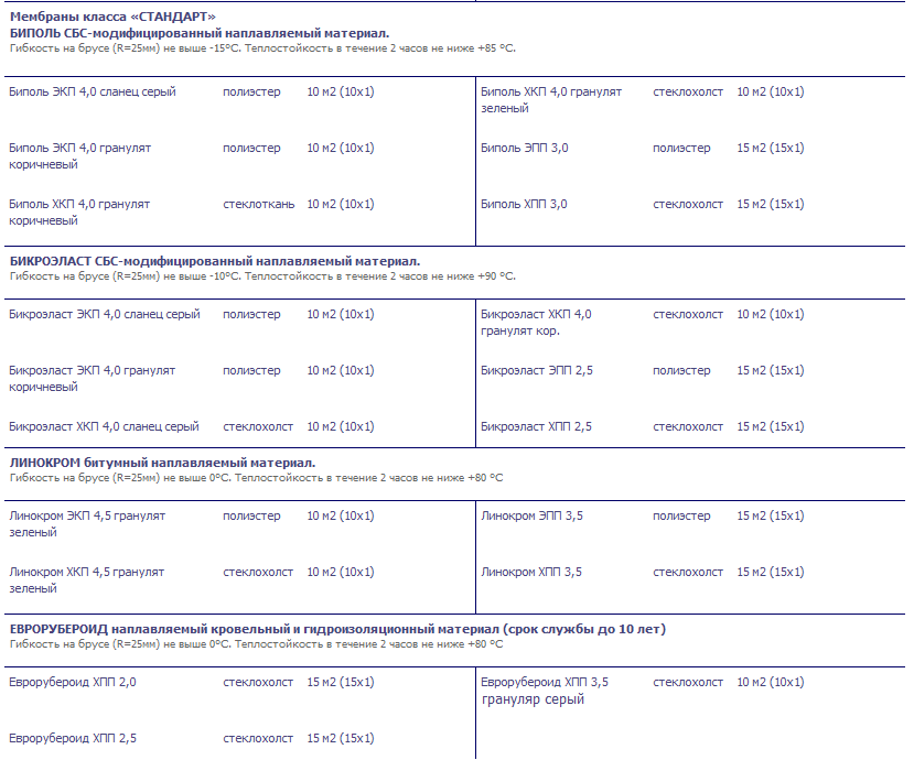

Биполь ЭПП (полиэстерная основа) толщиной 3 мм в один слой.
Сваривал только стыки.
В один слой это не совсем гидроизоляция, а барьер против капиллярного подсоса влаги из грунта.
