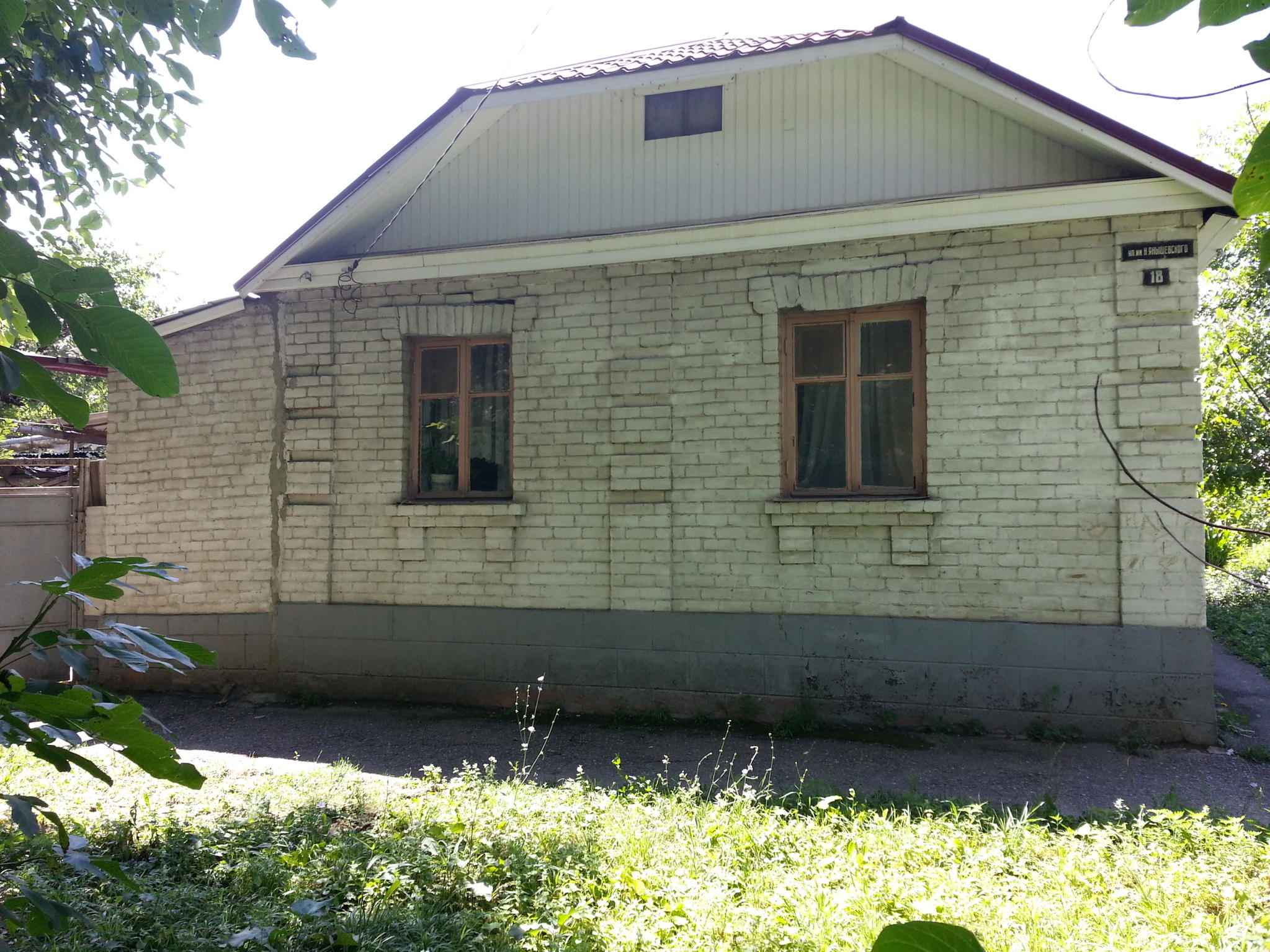

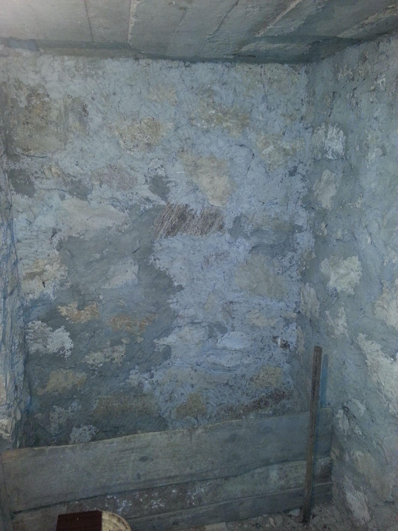

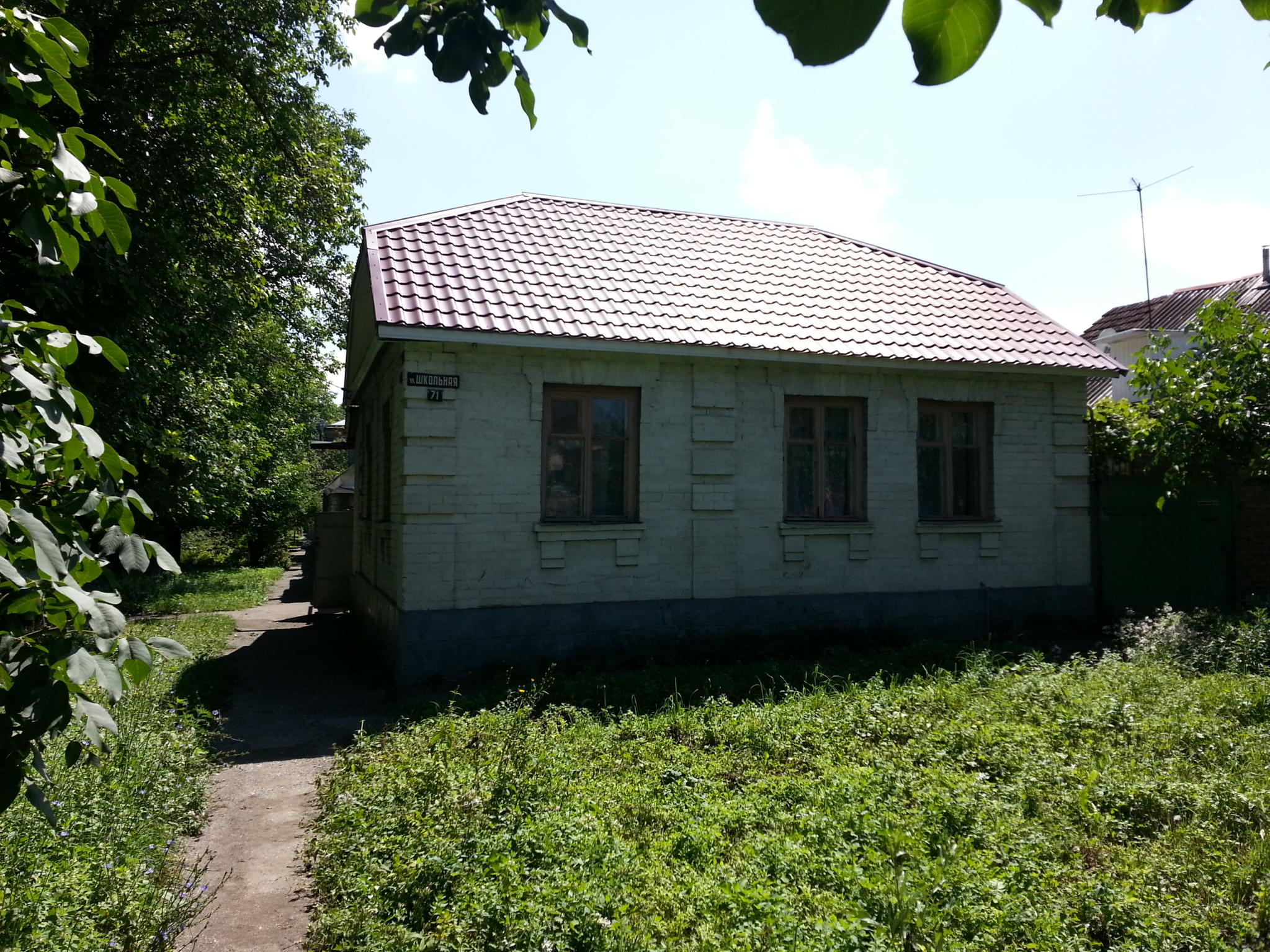

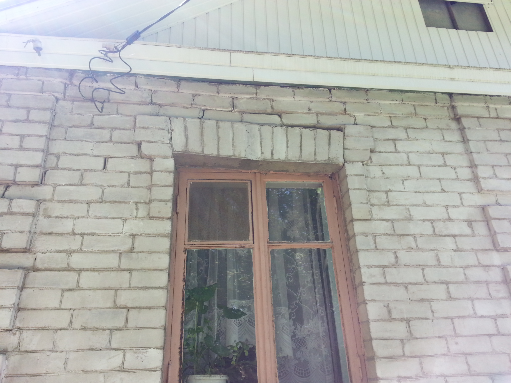

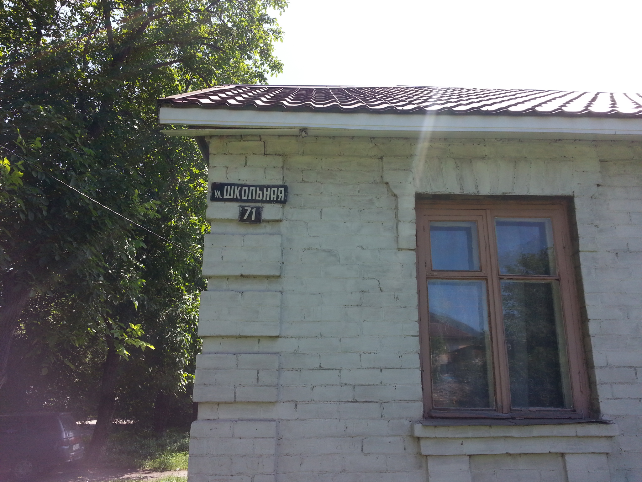

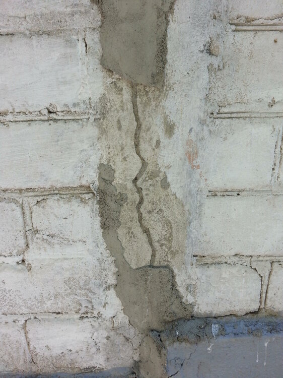

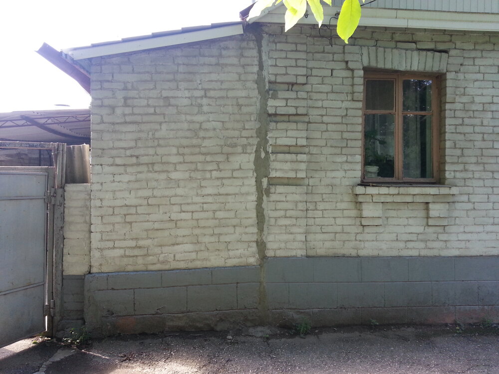

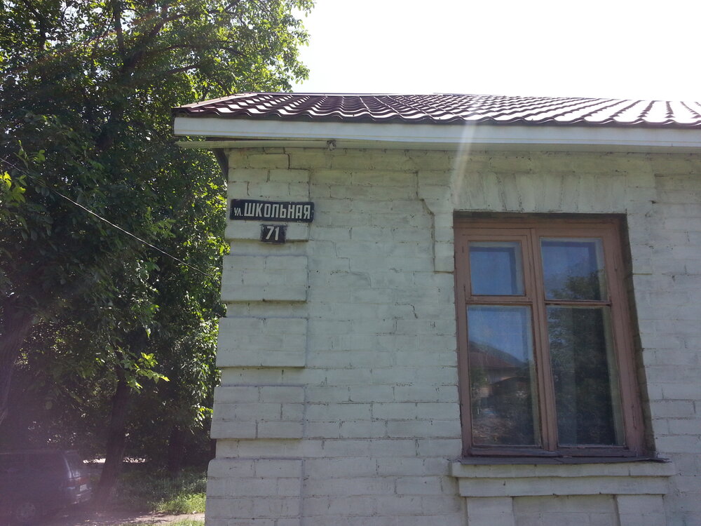

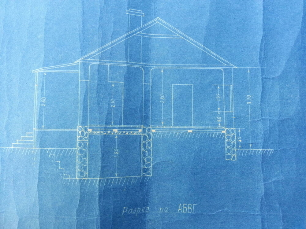

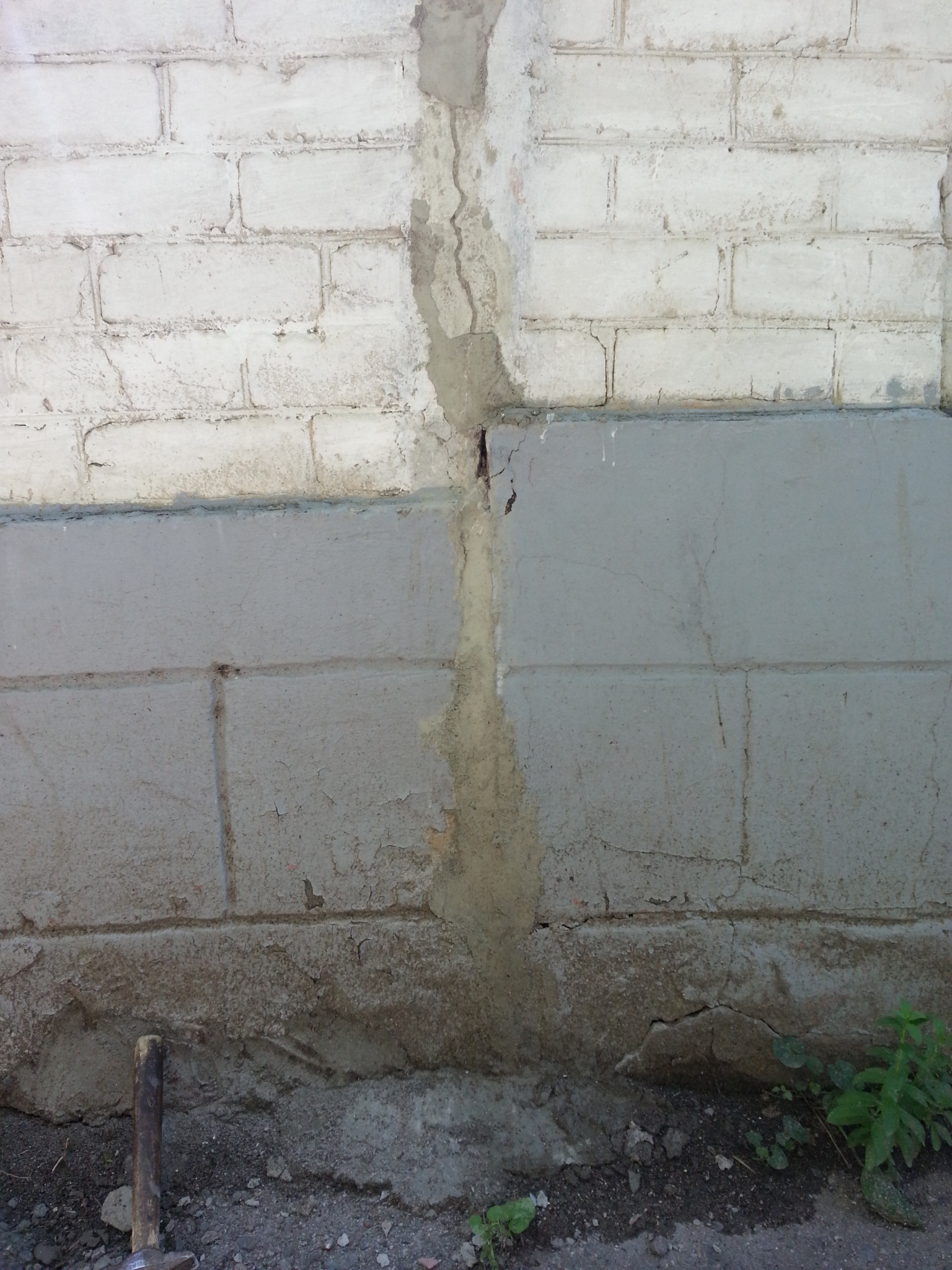

Вулканец Опубліковано: 25 липня 2013 Поділитись Опубліковано: 25 липня 2013 Здравствуйте. Достался мне саманный домик обложенный кирпичём, теперь буду реконструировать и ремонтировать. Это будет мой первый опыт в ремонте и соответственно очень много вопросов к знатокам. Дом 1961-64 г. Бутовый фундамент толщиной 60 см, углубление примерно до 150 см. Несущие стены толщиной 37-40 см не считая кирпича. Первый вопрос, с наружи пошла трещина над оконным проёмом, как устранить ? Мои предположения сварить рамку из уголка и при замене оконной рамы просто вставить из нутри тем самым распереть и поднять верхнюю спайку кирпичей. Во вторых пошла трещина на стыке пристройки к дому, фундамент пристройки тоже бут, но по визуальному осмотру изнутри подвала(подвал под домом) он хреново сложен по крайней мере не так как у дома, да и снаружи видно что угол просел. Толщина трещины у основания 5-8 мм. Что с этим делом делать ? Как грамотно и на долго исправить ? Есть конечно идея снести эту пристройку на хрен и отстроить заново, но пока это на крайний случай. Также имеются маленькая трещина на одном верхнем углу дома. И самый главный вопрос, есть желание снять крышу и поставить каркасный мансардный этаж из какого нибудь относительно лёгкого материала. понятно что так просто на этот вопрос не ответишь, но хотябы посоветуйте с каких специалистов начать. Кто всё это сможет просчитать ? Посилання на коментар Поділитися на інших сайтах More sharing options...
dijik Опубліковано: 25 липня 2013 Поділитись Опубліковано: 25 липня 2013 -Если будете ставить мансардный этаж,Можно разобрать ряды кирпича над окном,залить жб перемычку,а после выложить эти ряды снова. -Нет перевязки кладки между домом и пристройкой,поэтому пристройка "отошла",Возможно был выполнен не качественно фундамент,скорей всего гидроизоляции фундамента нет,кровля новая,возможно на старой кровле был недостаточный свес "кобылка" поэтому постоянно намокал грунт в районе фундамента.Можно выполнить стяжку дома,также можно по периметру дома усилить фундамент и заодно отлить новую отмостку. -Насчет легкого материала мансарды не ясно. Мансарду из любого материала который нравится,Деревянные балки,деревянная стропильная система. Посилання на коментар Поділитися на інших сайтах More sharing options...
Вулканец Опубліковано: 26 липня 2013 Автор Поділитись Опубліковано: 26 липня 2013 -Если будете ставить мансардный этаж,Можно разобрать ряды кирпича над окном,залить жб перемычку,а после выложить эти ряды снова. -Нет перевязки кладки между домом и пристройкой,поэтому пристройка "отошла",Возможно был выполнен не качественно фундамент,скорей всего гидроизоляции фундамента нет,кровля новая,возможно на старой кровле был недостаточный свес "кобылка" поэтому постоянно намокал грунт в районе фундамента.Можно выполнить стяжку дома,также можно по периметру дома усилить фундамент и заодно отлить новую отмостку. -Насчет легкого материала мансарды не ясно. Мансарду из любого материала который нравится,Деревянные балки,деревянная стропильная система. Спасибо за советы. - Если вдруг до мансарды дело не дойдёт, подойдёт ли мой вариант устранения трещины над оконным проёмом ? Я имею ввиду про металлическую рамку. - Вы написали "можно выполнить стяжку дома" не совсем понятно что это и как стягивать, объясните пожалуйста по подробнее или где можно почитать про это инфу ? - На счёт мансарды, сомневаюсь, что саманные стены выдержат нагрузку мансардного этажа. Как это можно просчитать ? Посилання на коментар Поділитися на інших сайтах More sharing options...
dijik Опубліковано: 26 липня 2013 Поділитись Опубліковано: 26 липня 2013 Вариант усиления рамкой подойдет. По поводу "стяжки дома" что первое нашел в интернетах: (%D1%81%D1%81%D1%8B%D0%BB%D0%BA%D0%B0%20%D0%BD%D0%B0%20%D0%B8%D0%B7%D0%BE%D0%B1%D1%80%D0%B0%D0%B6%D0%B5%D0%BD%D0%B8%D0%B5%20%D1%83%D1%81%D1%82%D0%B0%D1%80%D0%B5%D0%BB%D0%B0) это имел ввиду. Как посчитать: Нужно знать размеры мансарды,исходя из этого собрать нагрузки на стены от перекрытия и кровли.Далее определить несущую способность стен,и несущую способность фундамента. Несущая способность>Нагрузки от мансарды Посилання на коментар Поділитися на інших сайтах More sharing options...
вторик Опубліковано: 26 липня 2013 Поділитись Опубліковано: 26 липня 2013 идея с мансардой втопку. посчитать несчитуемый саман, невозможно. кирпич стоит не на фундаменте посему и трещит. вариант выбросить кирпич построить из него чего, саман общить вагонкой с ватным утеплением. развалять. наверное самое правильное, но дорого, и если выбирать между саманом и газобетоном, я выберу саман. Посилання на коментар Поділитися на інших сайтах More sharing options...
boss_maxx Опубліковано: 26 липня 2013 Поділитись Опубліковано: 26 липня 2013 Над окном можно перемычку разобрать.Потом проложить 2 уголка 45.Или 3-4 арматуринны которые будут краями опираться\вдалбливаться в стены.Под арматуру сделать рыштовку и залитьтонким бетоном.Пристройку будет в морозы подымать -опускать и ничего не сделаете.А щель можно задуть пеной из балончика потом слегка выковернуть пену и замазать раствором.Или покрасить саму пену краской.За второй етаж пока не морочтесь.Время покажет нужен ли он Вам.Там нужно и утеплять-пол делать-окна пррезать.А новую крышу ето практически цена всего домика .Отопление проводить и лесницу что бы подыматся. Посилання на коментар Поділитися на інших сайтах More sharing options...
вторик Опубліковано: 26 липня 2013 Поділитись Опубліковано: 26 липня 2013 Пристройку будет в морозы подымать -опускать и ничего не сделаете полтора метра еппс решат проблему Посилання на коментар Поділитися на інших сайтах More sharing options...
